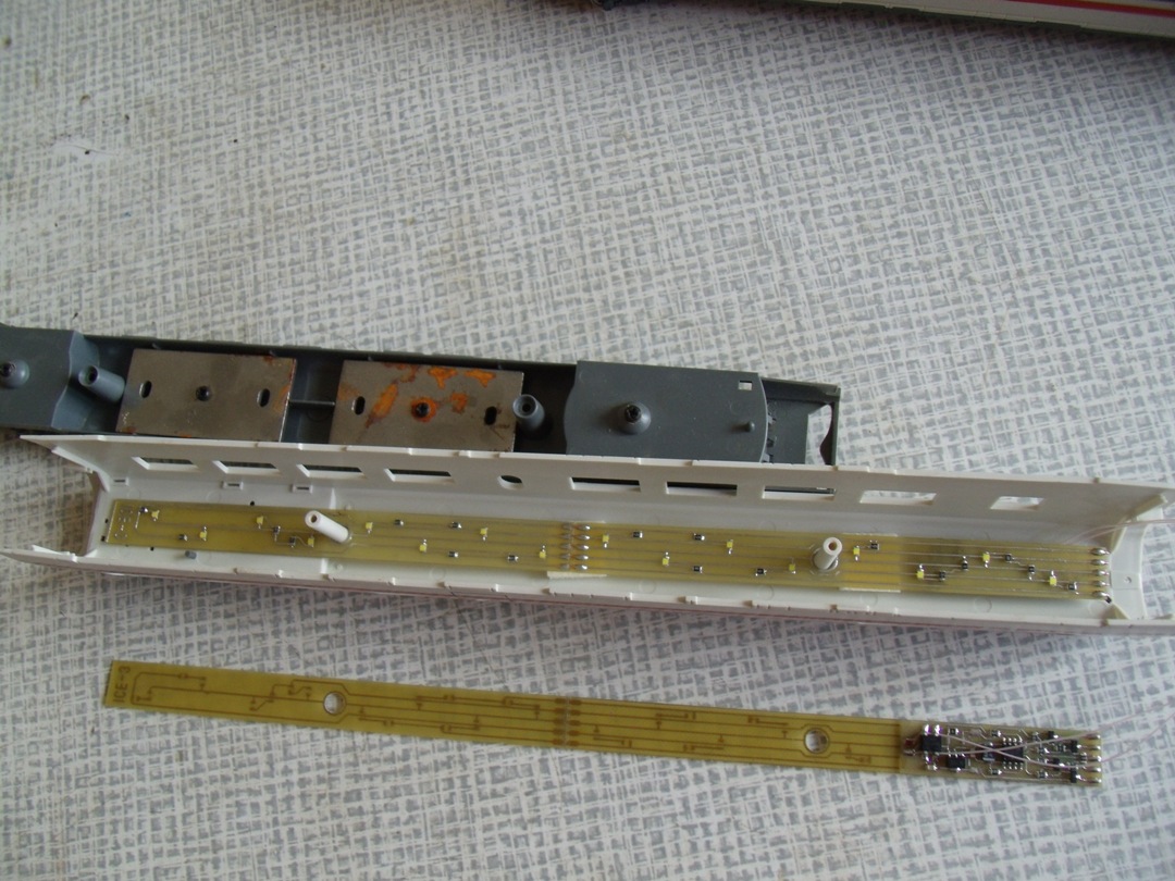

Как это было...
Купленый ICE-3 не имеет освещения. Планка освещения самодельная, из полумиллиметрового стеклотекстолита. Состоит из нескольких частей: декодера освещения и 2-х плат светодиодов. Делать единую плату длиной 250 мм в домашних условиях достаточно сложно, поэтому она была разбита на две одинаковые половины. Половины спаяны между собой перемычками, а с обратной стороны приклеена плата декодера.
Сама планка освещения крепится на двусторонний скотч к крыше вагона.
К сожалению, токосъема в тележках нет, нужно будет что-нибудь придумывать, пока выведены просто два проводка. То ли тележки менять на электрифицированные, то ли электросцепки применять, но какие?
Заодно думаю о поверпаке. Нужен он в вагонах или нет? Есть мысль применить ионистор, правда, нужно будет немного подправить плату декодера, но это самое простое. Пока в раздумьях, да и провести электрические испытания схемы будет не лишним...
Немного фото:

Re: DCC свет на ICE-3 от Механо
Красота!
Шикарная плата!
Работа - одно заглядение! 8-)
Повідомлення 4887 »
vover писав:Шикарная плата!
Спасибо, конечно. Только при разводке платы лоханулся я (удалось исправить применением лишнего нулевика), я паял мой младшенький (в его жизни это всего лишь вторая спаянная плата и естественно в ней не все идеально). Но мы работаем над ошибками...
4887 писав: я паял мой младшенький (в его жизни это всего лишь вторая спаянная плата и естественно в ней не все идеально). Но мы работаем над ошибками...
:shock: :shock: :shock:
всего вторая плата, а уже как аккуратно! Мне до сих пор не удается так аккуратно все сделать :oops:
Молодец он - сразу видно - талант!
Повідомлення 4887 »
Рассуждая о модернизации декодера, замерил общий ток потребления на аналоге. При Uвх.=12V, общий ток потребления составил всего 21.3 мА. Это открывает новые горизонты! Выходит, что достаточно мощный стабилизатор напряжения 78L05 не нужен, вполне сможет справиться и параметрический на транзисторе. Кроме этого, выходные транзисторы тоже оказываются не нужны - ток нагрузки каждого вывода микроконтроллера 20 мА, а значит, по 4 светодиода каждого канала можно подключить непосредственно к выводам контроллера. Правда, придется пересчитать балластные резисторы и изменить логику подключения светодиодов. Но это несущественные пустяки...
А если Uвх = 16В?
У меня аналоговый блок от Бахмана - он 15- 16 выдает под нагрузкой (18 на холостом)
