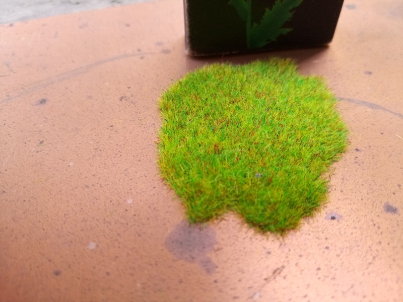

Попробовал вот флокировать ноховским флокатором......Работает зараза....
Извиняюсь за качество фото...Камушек размером со спичечную головку!

Немного не нравится последствия после флокирования.....Ноут во флоке, телефон во флоке, стол, штаны, вся поверхность вокруг во флоке

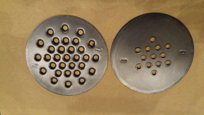

Вот такая штука. Только через "лейку" у меня флок вообще не сыпался, накрутив сетку процесс пошел! Возможно разряжена батарейка! А может и нет! Кто мож подскажет в чем причина!

Поприсутствую в теме.Timon писав: Вот такая штука. Только через "лейку" у меня флок вообще не сыпался, накрутив сетку процесс пошел! Возможно разряжена батарейка! А может и нет! Кто мож подскажет в чем причина!
Тоже как-то с лейкой непонятно. С ней в комплекте идут два решета Вставляется в лейку или №1 или №2 и лейка потом накручивается на флокатор. Но при этом травка 1.5-2.5 мм просто высыпается, а 6 мм даже и не высыпается.
С металлическими сетками из комплекта флокатора всё нормально - травка торчит .
Что я делаю не так?
