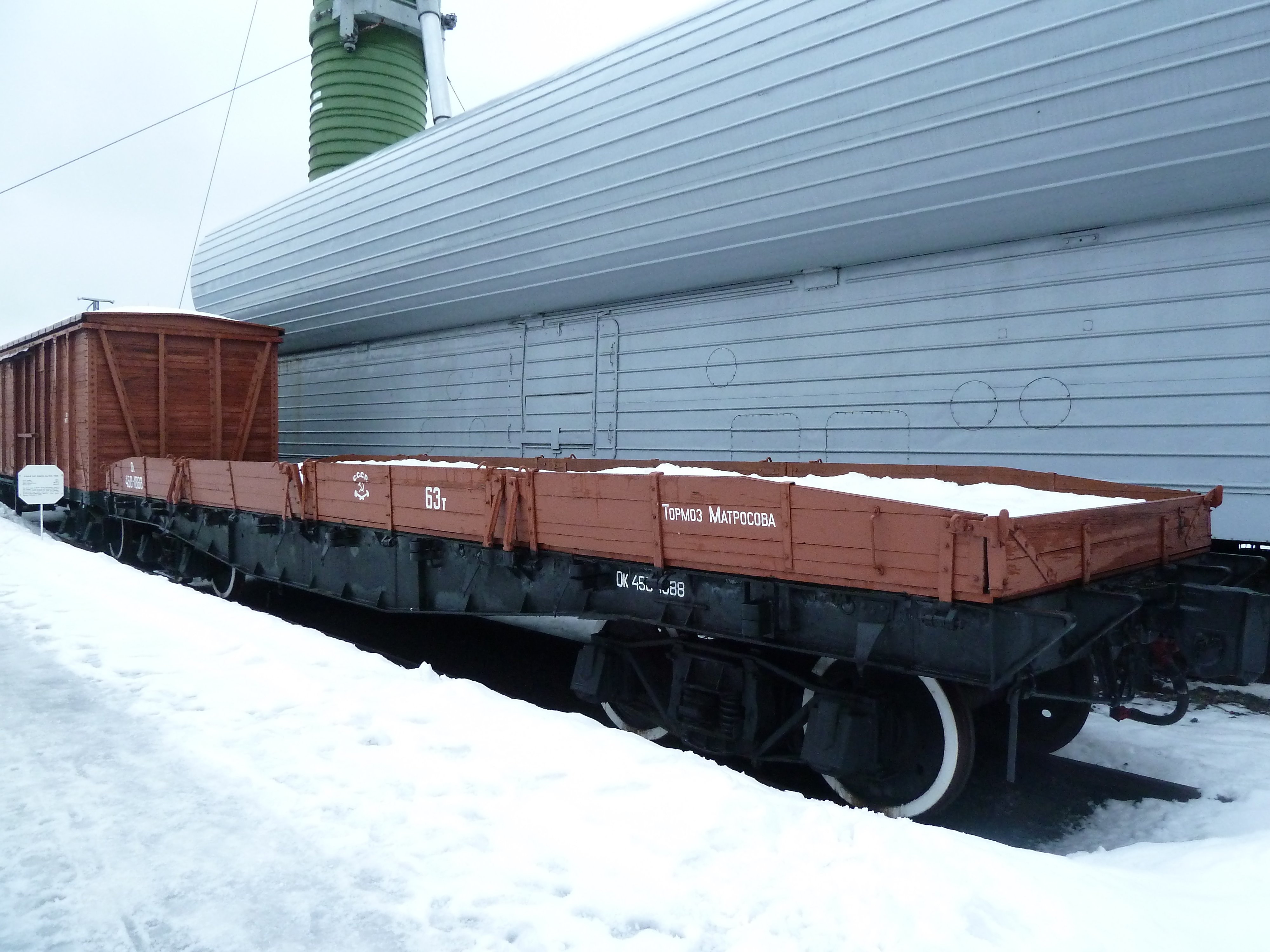

17771andre
Повідомлень: 65
Звідки: Лисичанск
Re: Советская 4х осная платформа,50т
Повідомлення 17771andre »
Удивляюсь мастерству! :o
А надпись "ТОРМОЗ МОТРОСОВа" будет? :mrgreen:
Повідомлень: 5903
Has thanked: 1017 times
Been thanked: 2106 times
17771andre писав:А надпись "ТОРМОЗ МОТРОСОВа" будет? :mrgreen:
Если еще осталась в старых дэках,то обязательно будет. :roll:

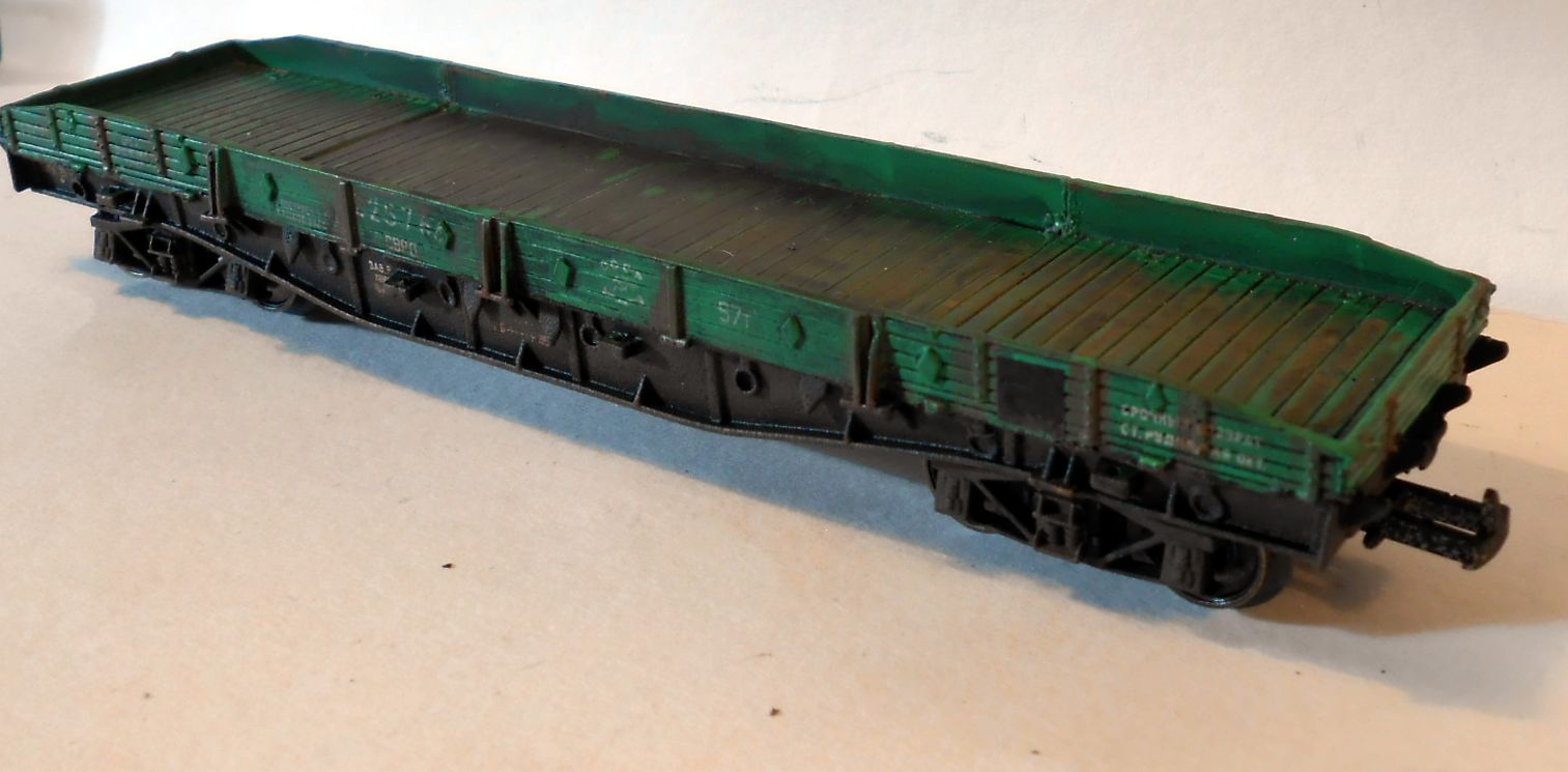

С трудом доделал вагон(нехватка времени) :( .Завозюкал.Еще пока не катал.На тестовых путях ведет себя
хорошо.В дальнейшем сниму видео.Всем спасибо! 8-)

Аналогичным методом из 3х марганцевых платформ запилил еще одну платформу.
Но в этот раз рама из фотополимера,распечатанная на 3Д принтере.Раму сделал Vover 8-)
Тележки отлил Олег.Спасибо камрады!Окраска газобалонная,автоэмаль.
Материал рамы мне не понравился.Он очень твердый и в тоже время хрупкий.Как стекло.
Сверлишь отверстие раскрошилось,чуть придавил-хруснуло. :? Но тем не менее думаю будет
жить. :roll:
