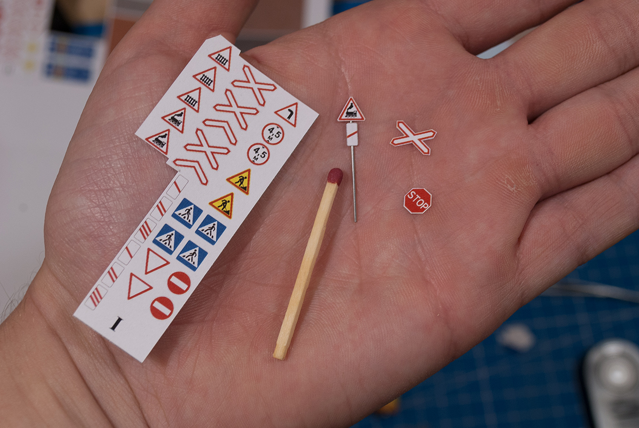

"На поляне траву зайцы в полночь косили
И при этом напевали странные слова"
І в процесі знаки.
