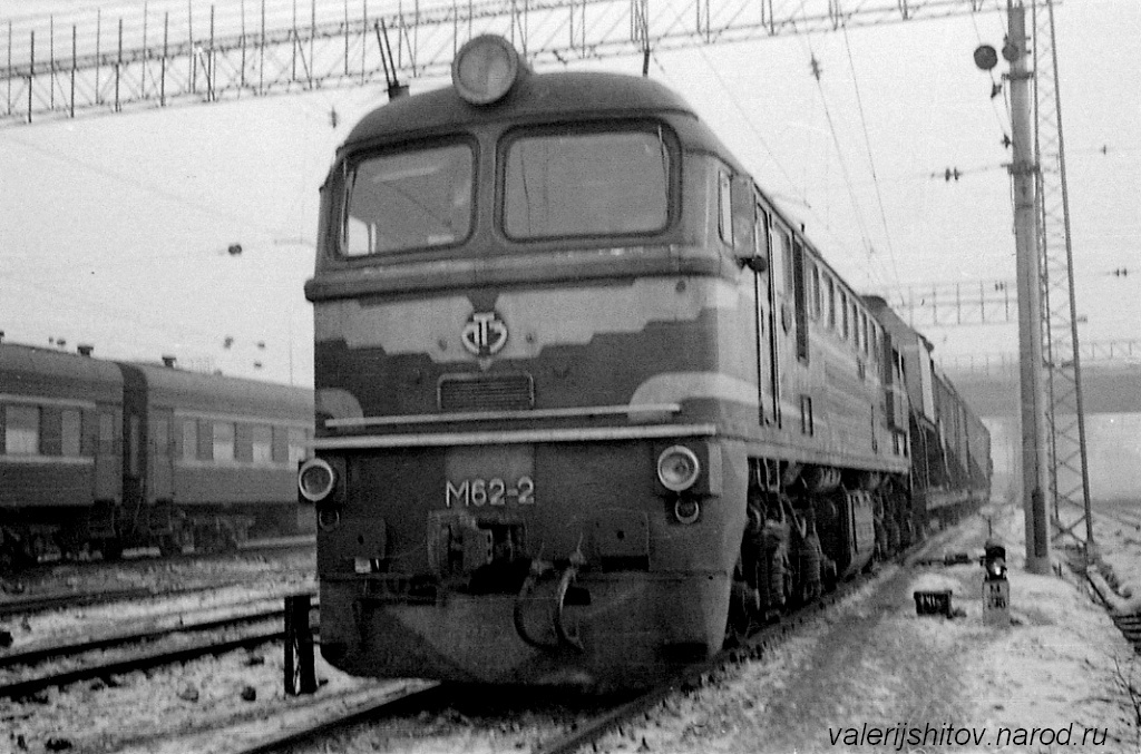

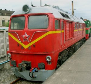

Однако не так давно с удивлением узнал, что до запуска тепловоза в серию, в СССР создали два прототипа, которые довольно существенно отличались от серийных М62.

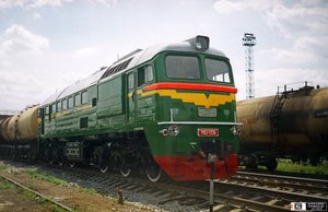

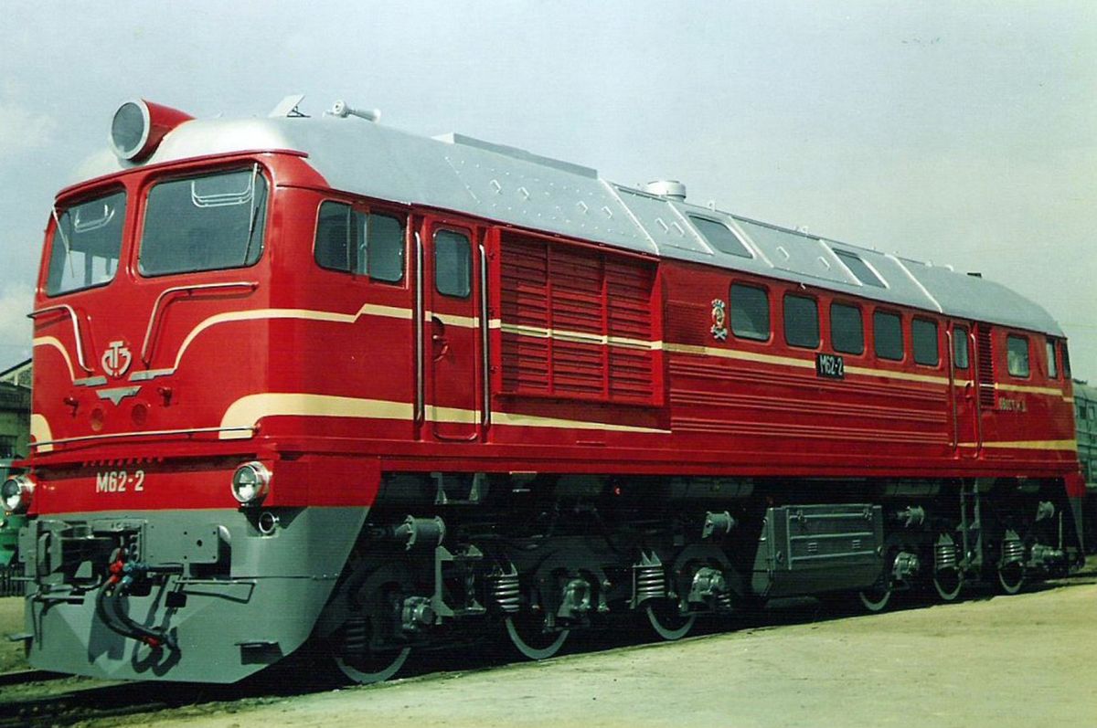

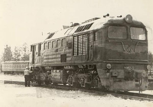

Другие буферные фонари, круглые прожекторы, отсутствие гофр, окна в крыше, тормозное оборудование европейского образца, поручни на "морде" по типу "луганки" - вот краткий перечень. Для сравнения, классика:

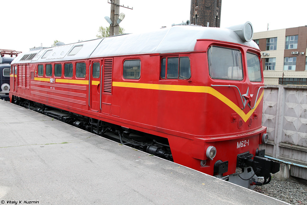

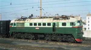

Также интересно, что первенец серии прожил в СЖД долгую и насыщенную трудовую жизнь, и НЕ БЫЛ ПОРЕЗАН В МЕТАЛЛОЛОМ! Фантастиш! 8-) Вот он в музее:

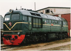

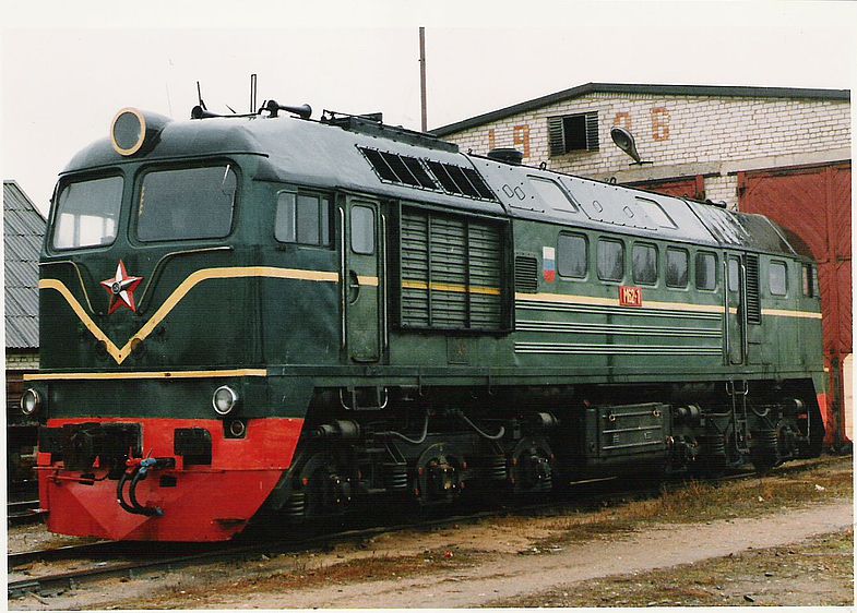

Еще в 90-х был в активной работе:

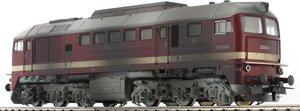

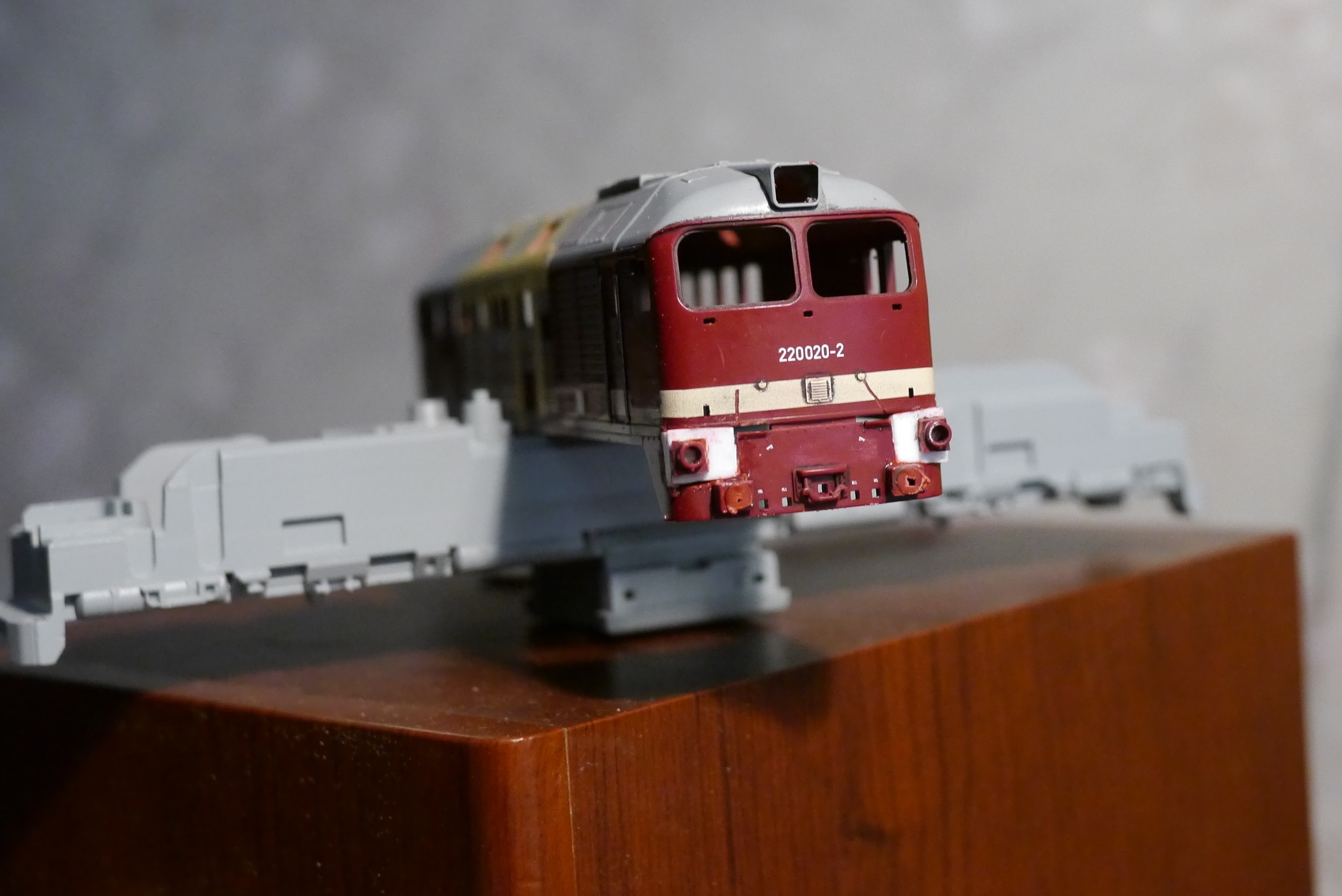

В общем, лично мне данный локомотив стал очень интересен. И вот, нашелся сравнительно подходящий донор:
Эта версия ГДР-овского тепловоза настолько переделана по отношению к оригинальной, что в СЖД не годилась. Потому пилить ее было не жалко. Но для начала - смываю везеринг. Как оказалось, достаточно небольшой протирки спиртом: окрас кузова вообще при этом не страдает. Потому если у вас есть такая замурзанная "Маша" - вы теперь знаете, что делать ;)

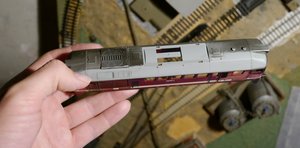

Дальше - сложнее. Как оказалось, аккуратно сточить гофры (не задев всякие решетки и прочее) не так-то просто :roll: Но вроде бы с этим справился.

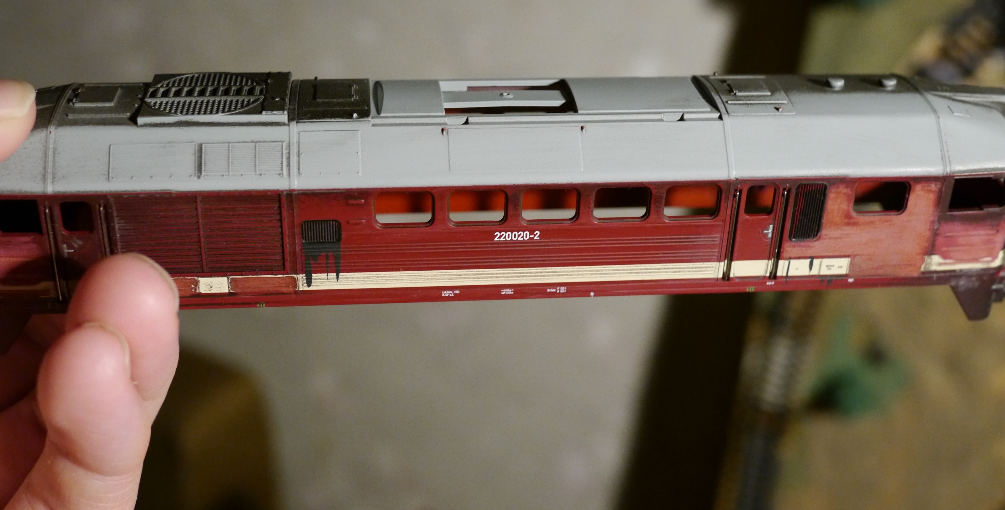

Следующим этапом - разметил и прорезал крышевые окна. Примерял остекление.

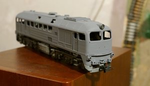

Ну и самая жесть - перемещение буферных фонарей. Были брутально вырезаны дремелем, отверстия заклеены полистиролом. Фонари посажены на новые места. Дальше "тщательно обработать напильником" (с). Терпение и шпаклевка в помощь.

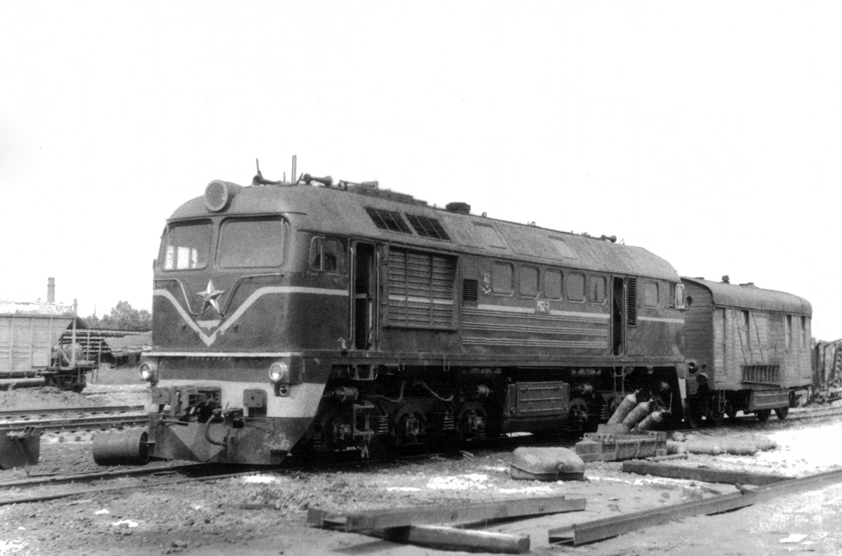

Супер! Хорошо получается, аккуратно. Спасибо за фотки!! 1-ю в зеленом окрасе я и не видел ;) Судя по фотке и 2-я не простаивала где то в Щербинке как многие прототипы, а работала с поездами. На ней даже "птица" по типу серийных "машек", и она видимо уже зеленая.

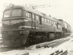

fonzenger писав: Спасибо за фотки!! 1-ю в зеленом окрасе я и не видел Судя по фотке и 2-я не простаивала где то в Щербинке как многие прототипы, а работала с поездами.
Юра, есть еще интереснее картинка: сняли поручни и прицепили стандартный молдинг под лобовыми стеклами.
А вот "единичка", тоже с каким-то хозяйственным вагоном.
Насколько удалось узнать, тепловозы успели много где побывать. Года по три - на львовской ЖД, среднеазиатской, потом в России. Видимо, испытывали в разных климатических зонах. Оба прототипа закончили карьеру на хозяйственной работе (Окт. ЖД) в середине 90-х.

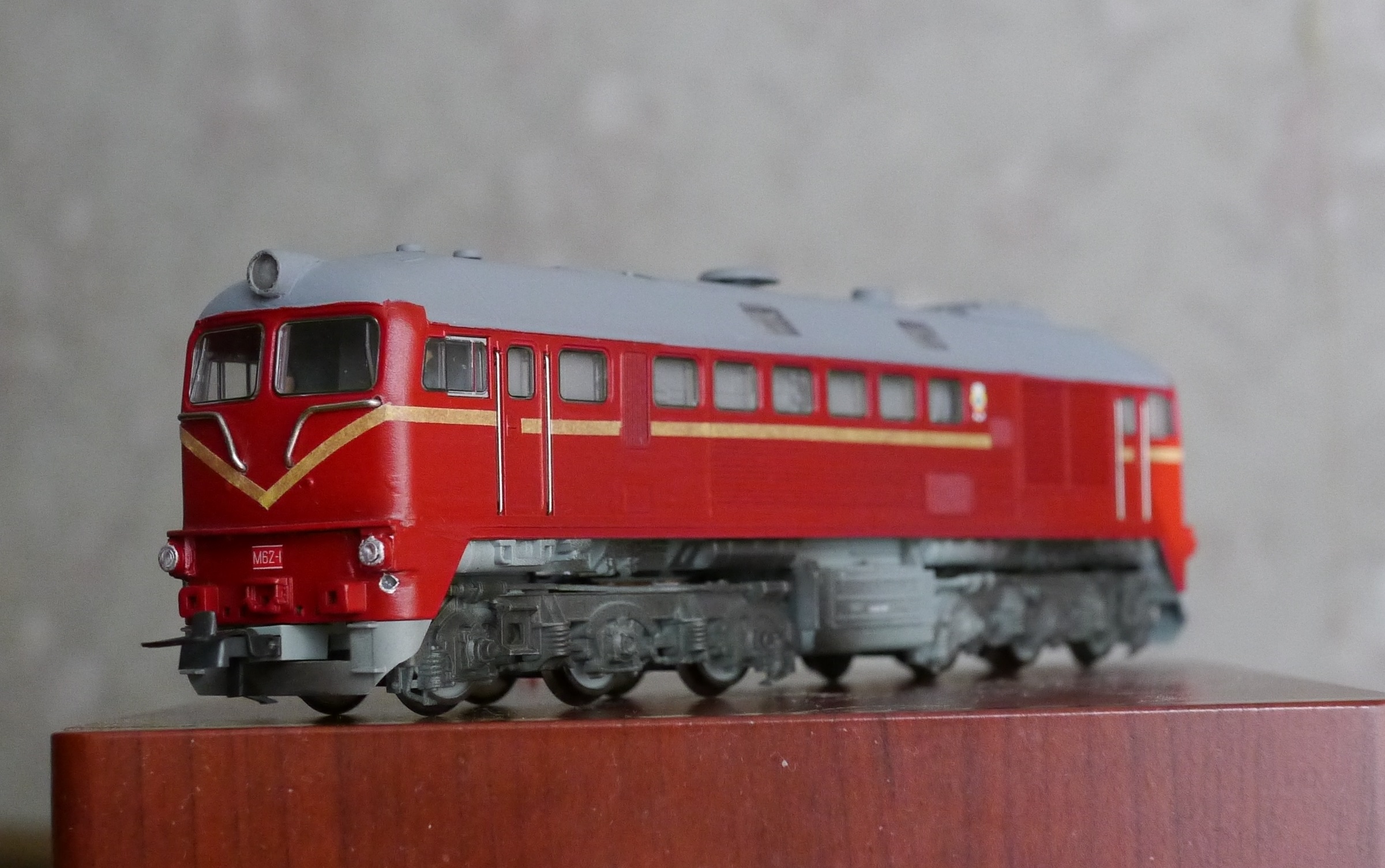

Сточил родные прямоугольные прожекторы и установил новые, круглые. На крыше поселились выхлопные трубы (первые "Машки" были без глушителей, впрочем и "обычные" М62 поначалу были без них).

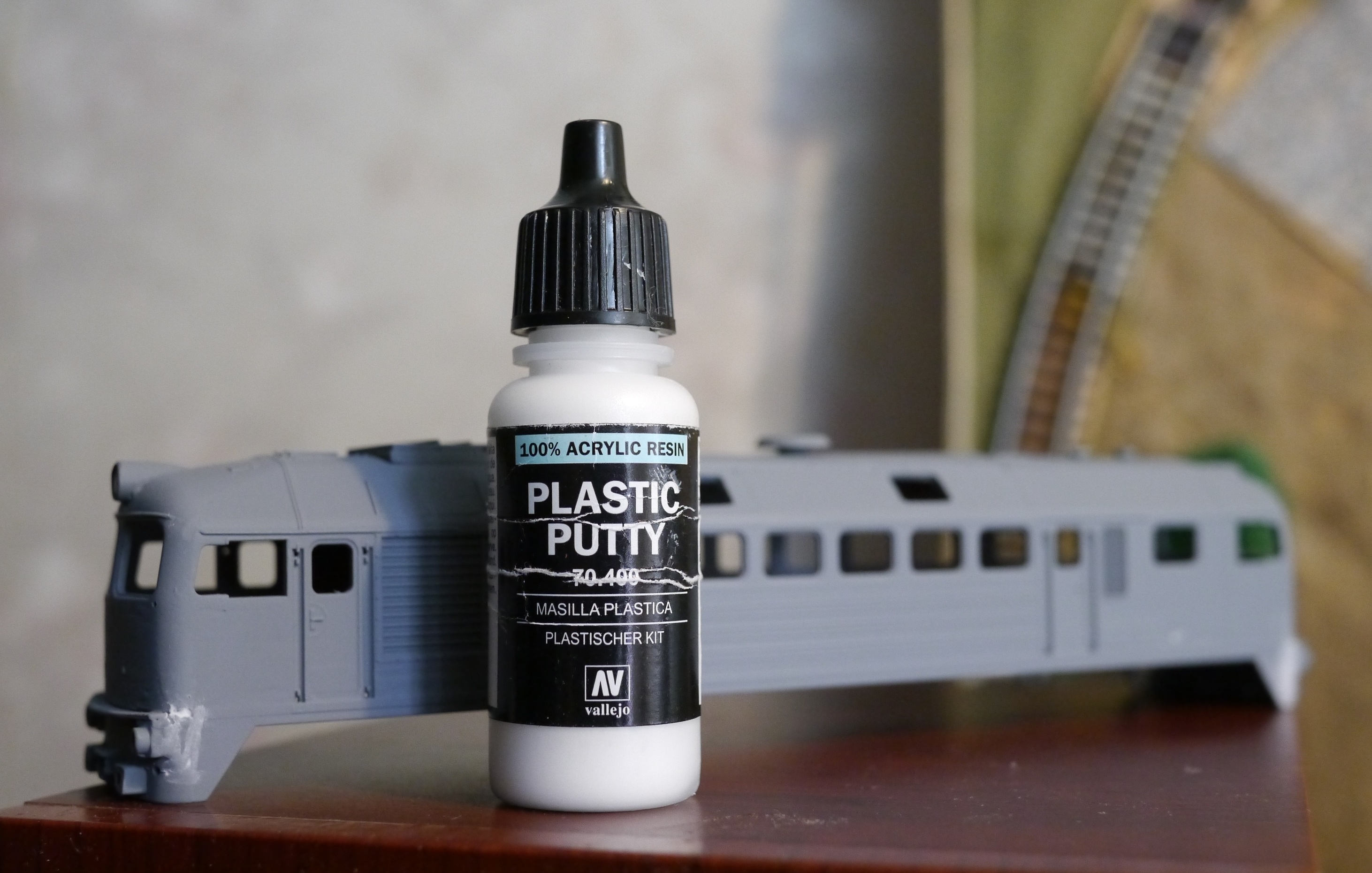

Stinky писав:Шпаклевал отой старой "зубной пастой"?
Если ты про шпаклевку Valejjo в тюбике :lol: , то почти угадал... Вот:
Упаковка гораздо удобнее, чем тюбик. Через тонкий "носик" легче дозировать. Если кто не пользовался: это акриловая шпаклевка, без запаха, очень быстро сохнущая. НО! Годится (по моему опыту, конечно :oops: ) для заделки неглубоких царапин, отверстий... короче, вылепить из нее кусок детали вряд ли получится. Но вот сглаживать поверхность очень удобно.

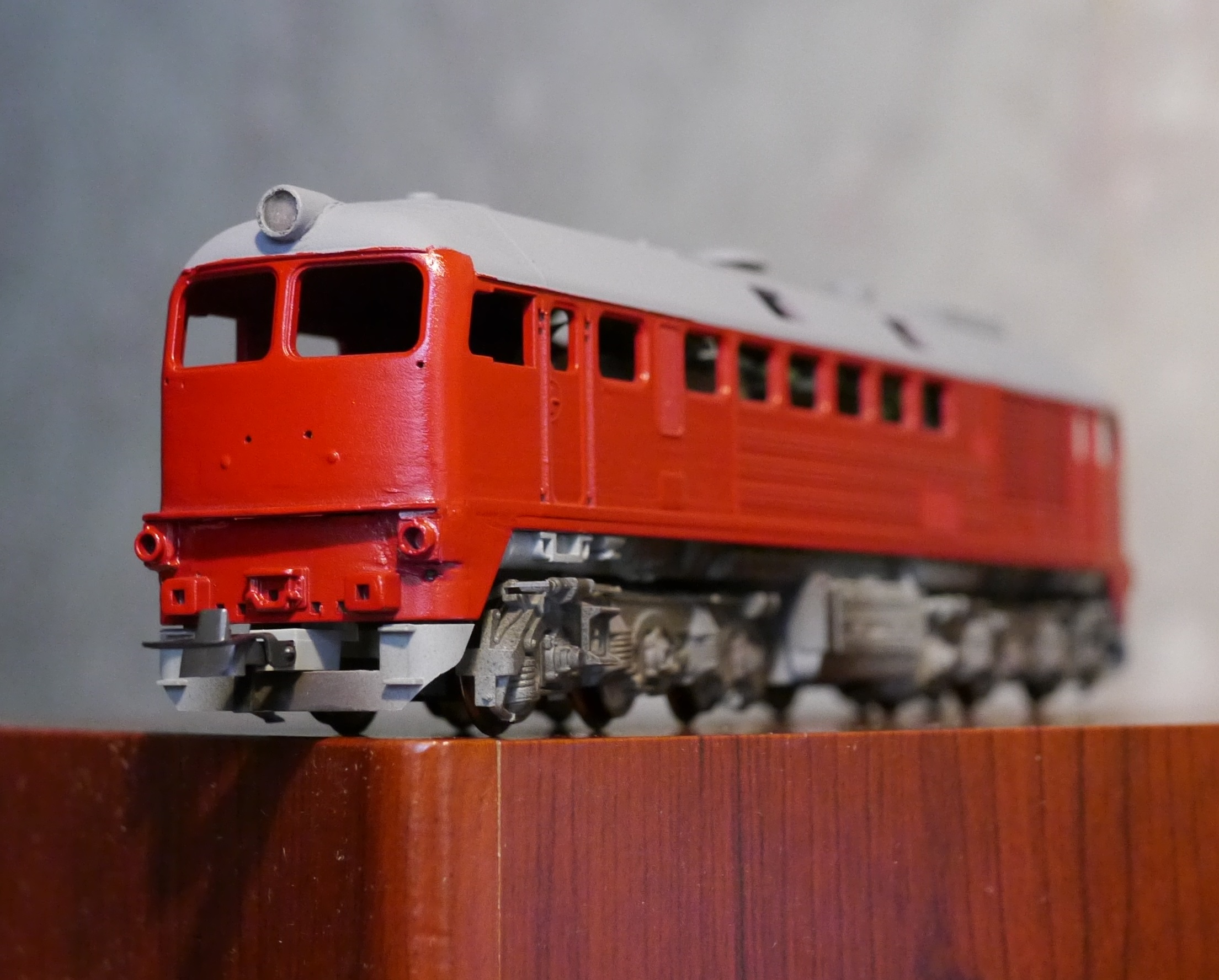

И некоторое продвижение по "Машке". Задул в базовые цвета. Полосы буду наносить декалями. Оттенок на фото несколько искажен, под лампой снимал... Потом сделаю фото при естественном освещении.

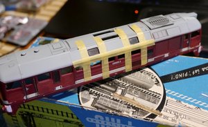

Продвижение есть, но так как я не на даче :) - не такое уж и значительное... Собрал остекление, имитацию дизеля. Вставил буфеные фонарики, наметил малярным скотчем полосу (она будет переделана декалью).
Столкнулся с временной трудностью: нет накладной звезды :roll: Планировал от значков применить, но великоваты. Пока в раздумьях... Декаль - не годится. У прототипа звезда серьезная :)
Повідомлень: 2614
Been thanked: 127 times
Re: М62-1
Выдави из фольги
