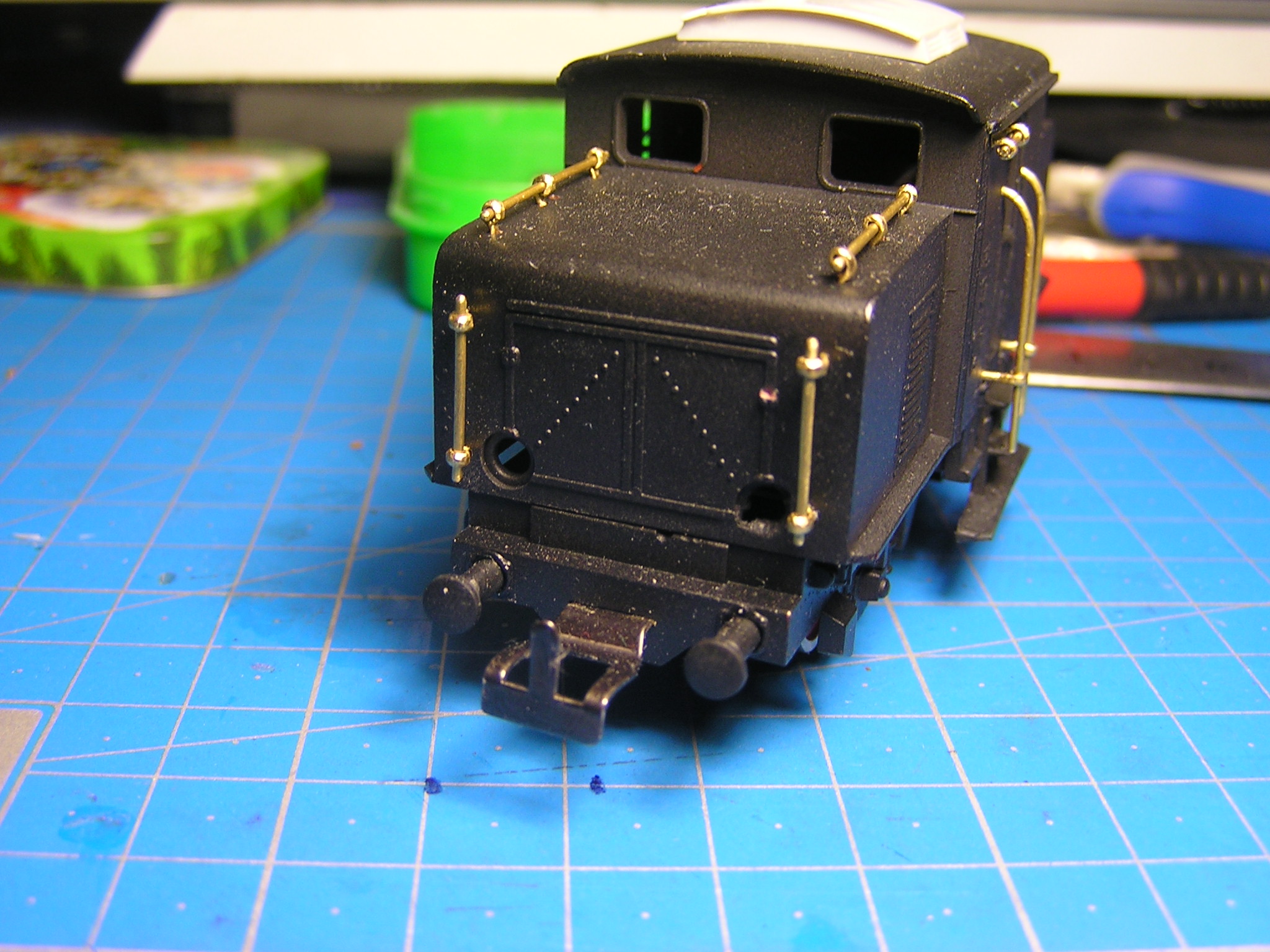

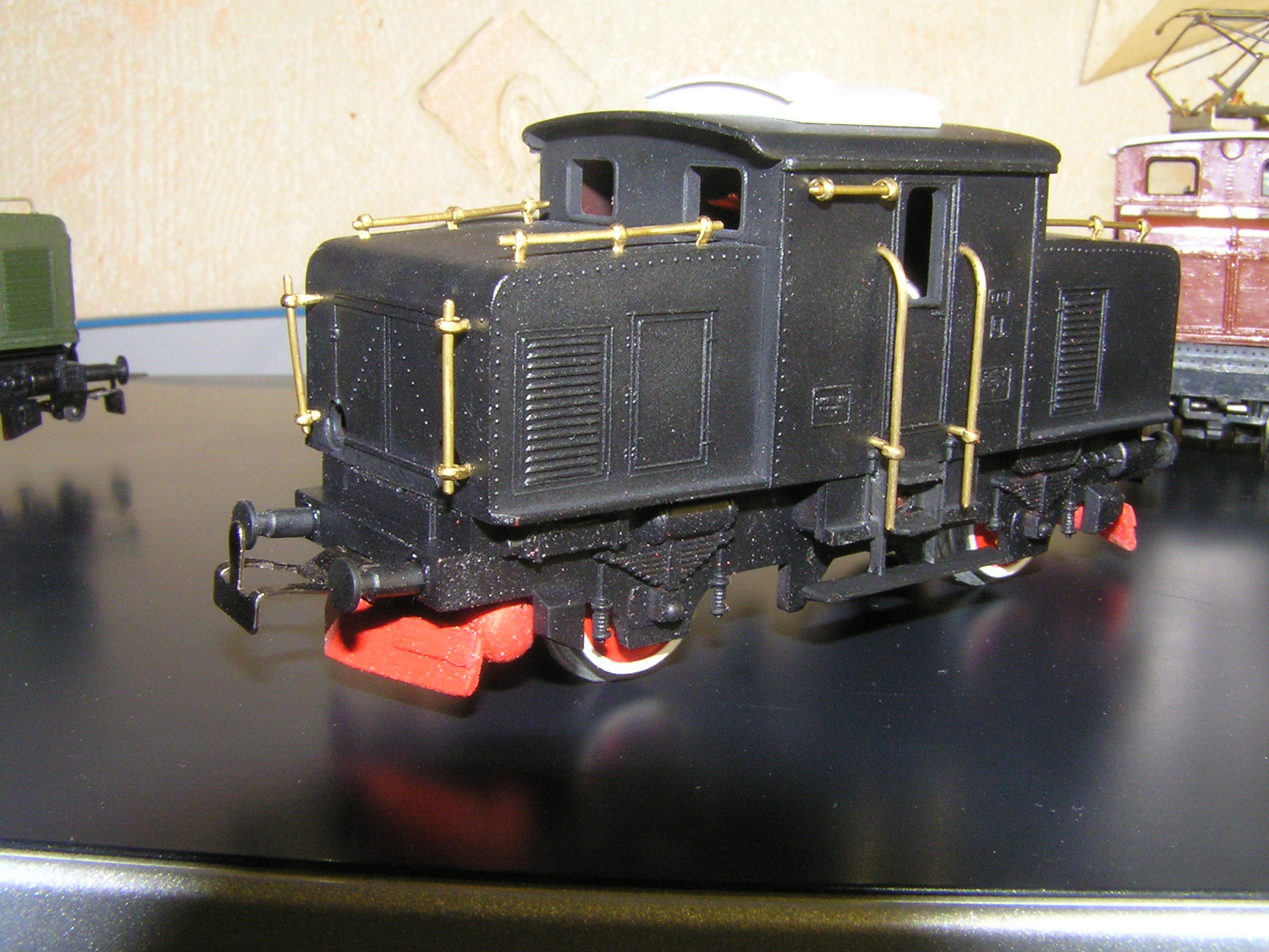

Решил начать с Е69 резинохода без пантографа.
Покрасил в черный матовый цвет. Кто то со мной не согласится,а я так вижу. Кто видел этот дизель и вообще он существовал. Вопрос в покраске туда же. Как по мне мне очень понравился.

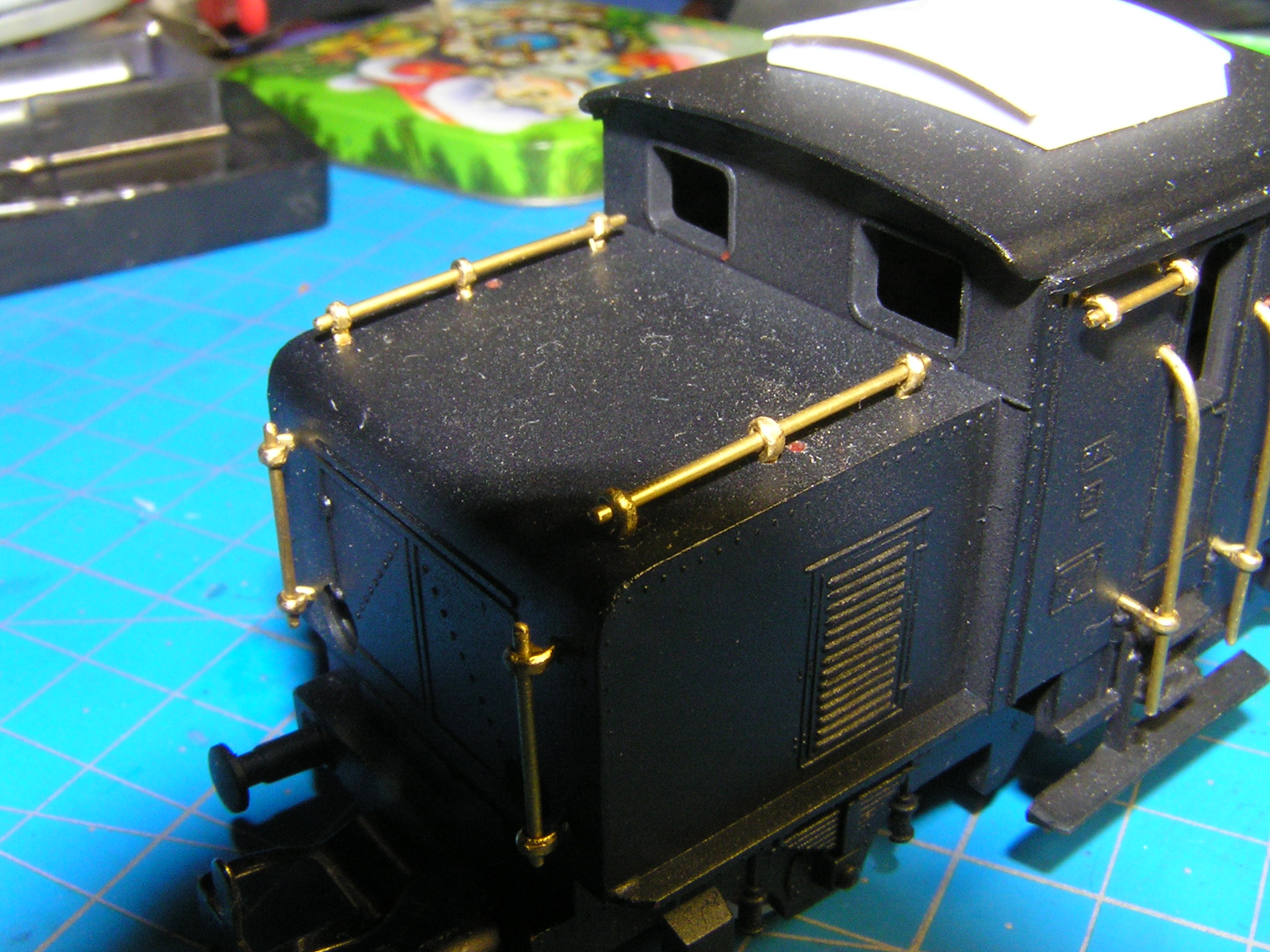

Изготовил поручни,как показывал Олег. И наверное в латунные их и оставлю, смотрится круто, можно состарить или подтенить.
Колесные пары покрасил в красный цвет и обрамил белой окантовкой.
Вылил и обрезал подножки, и вклеил в подготовленную нишу.
Метельники изготовил из деревянных палочек под мороженого.
Фар пока нет. Нужны два паровозных прожектора на крышу.
Если есть у кого такие детали поделитесь. И нужны имперские декали.

Где проволоку надыбал латунную? Можно в лычку)
Поручни! Да он такой, темный владыка))

dima74 писав:Р Кто то со мной не согласится,а я так вижу.
Делаете ведь для себя, так что нравится должно в первую очередь Вам. ;)

Проволоку купил в Днепре на барахлянке 1 метр- 5 гр. сечение 0,8
Для держателей 0,8 проволока самый раз ,но на сами поручни нужна 0,5 (сам ищу)
Если кому надо могу купить.

Никогда не видел столько Е69 в одном месте! :shock: Покрашен черный хорошо.Что за краска,чем дулось?
Меня в свое время за мой Е69 пилили за толстые поручни. 8-) У вас акуратно сделано.
Свое видение на модель никто не запрещал,но при этом не стоит забывать что она будет фентезийной. 8-)

Акриловая краска из баллончика ART DECO 50гр за 400ml, сливаю , и задуваю аэрографом.
Фото баллона выложу завтра, фотоаппарат сел.

Я хоть и в глаза и не видел фото этой дизеляки, а это если был бы на самом деле такой "пепелац"
он скорее был бы дизелем. Во время войны много чего было потеряно, и не исключение ,что была такая модель. Не буду утверждать точно. Из ряда фантастики не спорю, но зато ожил, и не кто не догадается ,что это обычный невзрачный резиноход.

Да , за поручни спасибо Олегу, я у него подсмотрел.
Держатели как раз латунь проволока 0,8, а вот поручни нужно делать из 0,5 , будут смотреться еще лучше.

А что, очень неплохо! Поручни понравились, очень аккуратно сделаны. Понятно что лок фантазийный и в жизни такого не существовало. Так может пусть это будет аккумуляторный электровоз? Если бы он и был в жизни, то мог быть аккумуляторным электровозом, для дизеля там просто нет места...

Я не против пусть будет аккумуляторный.
