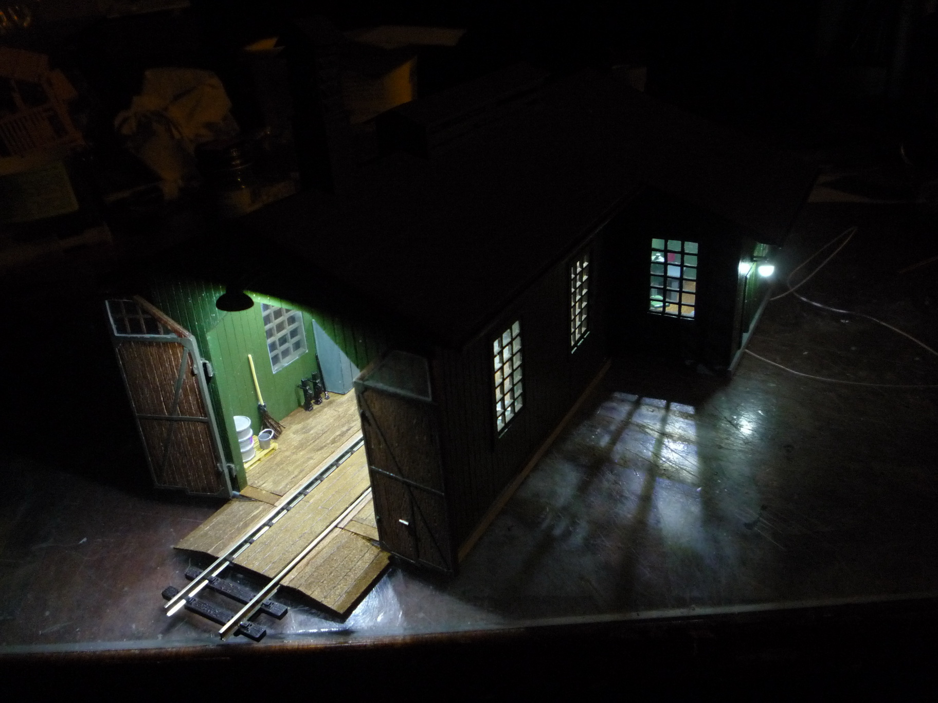

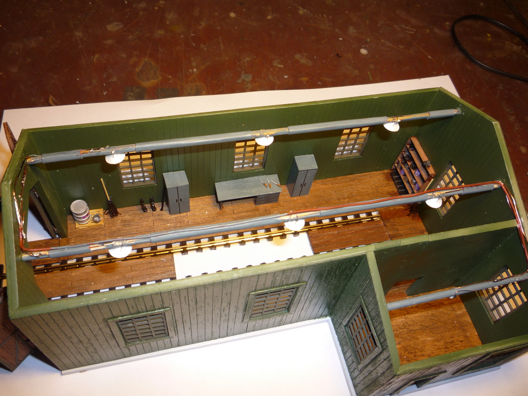

Далее - депо. Ничего подходящего по стилю не нашёл, решил сделать сам. Полистирол, шпон, бумага, проволока и т.п.
Полуготовность
Полуготовность
Далее начинка и свет.
Станки в мастерскую.
С депо пока всё.

Депо Ваше весьма понравилось. А всё потому, что
Njkz72 писав: Ничего подходящего по стилю не нашёл, решил сделать сам.
Вот это "решил сделать сам" и является определяющим фактором. В результате имеем колоритную, самобытную работу. Эксклюзив. Не сомневаюсь в отменном конечном результате. Отличное депо!

Анатолий, спасибо, что показали Ваши здания. Станция хороша, но от депо я в восторге! Столько внимания к деталям...

Від Вашого депо я просто у захваті!!! Робота вражає, особливо інтерєр!!! Все зроблено на високому рівні!!!

Депо обалденное! 8-) Станочки вообще порадовали ;) Очень детальная и филигранная работа! Супер!

Депо безусловно это отвал ж..пы! :shock: Сногсшибательная детализация.
Я тоже думал в своем депо что то подобное(но попроще)сделать,остановило то что
на макете прийдеться "играть в Кинг-Конга" и сдирать крышу здания чтобы увидеть всю красоту.

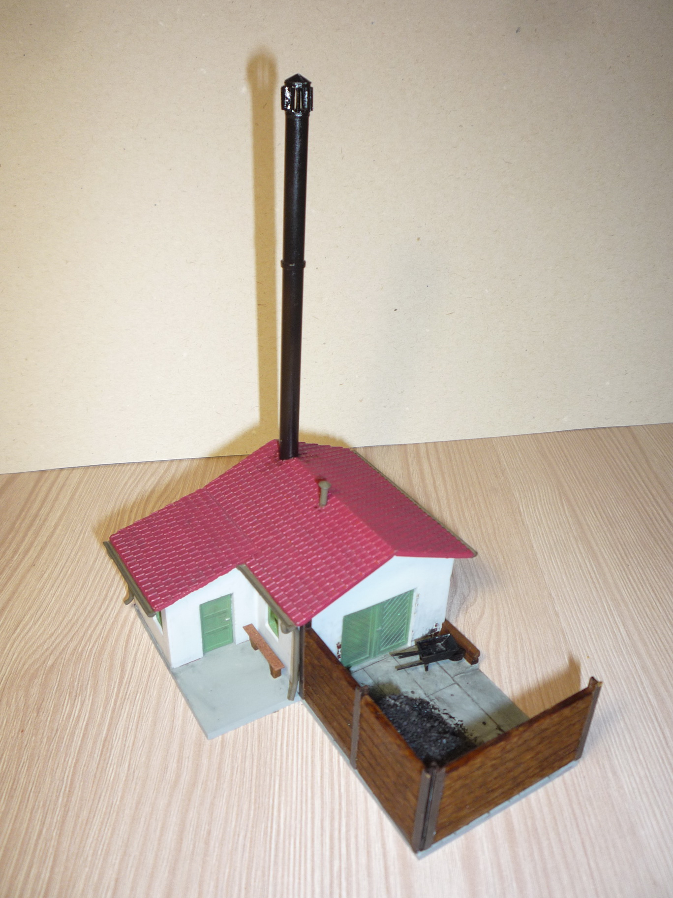

Попалось на глаза фото небольшой котельной:
Соорудил нечто подобное из подручного лома:
Крышу, пожалуй, перекрашу.

Прототип котельной атпадный!Никогда такого не видел. :o Очень
хорошая тема для модели.Жаль что вы не врезали в свою модель хоть
кузов 55го от Пико скажем.Крышу можно состарить(если она покрашена уже).
Водонапорка сочная,будете рамы окон белым малевать? :roll:

Stinky писав:Жаль что вы не врезали в свою модель хоть
кузов 55го от Пико скажем...
Да, в этом котле особая изюминка.
Если топикстартер географически доступен, то могу отдать кузов от юниоровского BR80 old Piko.

Окна белым не красил специально - сомнительно, чтобы на такой высоте это делали. Покрасили всё в один цвет, и всё.
В котельной не совсем целиком передняя часть паровоза - только его часть без всего навесного оборудования, вернее, котёл с частью обшивки. Спасибо за предложение, кузов 55-го или 80-го есть, и не один. Лень было его пилить. Может ещё надумаю.
P.S. Территориально доступен - Николаев, да и Новая Почта работает как часы.

Класс! Как для "из подручного лома" - просто шикарно.

Котельная супер! Особенно впечатлила фактура стен - оштукатуренная грубая кирпичная кладка старых производственных зданий. Тонко подмечено.
Походу, оригинал на фото применялся для ускоренной растопки паровозов. Котельная с видимым паровозным котлом или стационарный старый паровоз с пристройками шикарная идея для макета!

Точно вставлю огрызок паровоза в стену, самому интересно стало.Наверно, надо ТТ-шный паровоз брать.

Котельна взагалі красота!!!

Спасибо. Котел BR80 уже пилю - хочу снять с него практически всё. От 55-го не понравился - слишком длинный.
