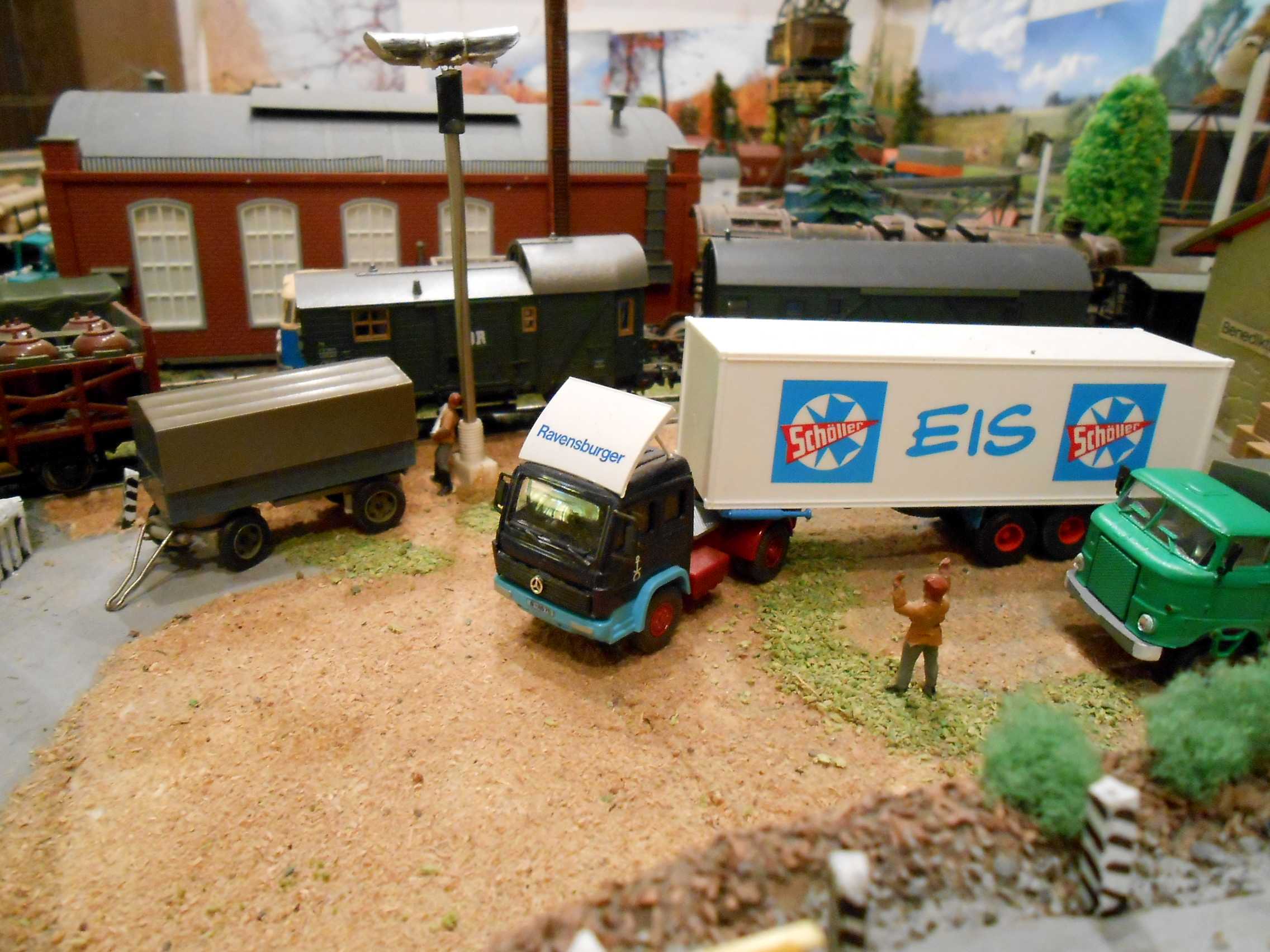

Завершил автомобильчик. 8-)
Коко с надписями
Коко с надписями
Правда грузовик стал мне напоминать некий ЗиЛок. :|
Вот так все выглядит в собраном виде.Зеркала не стал клеить,они постоянно отламываются. :oops:
Транспорт кажется высоким.Это потому что внедорожник,плюс возможность разгрузки непослредственно
с вагона,как в прототипе.
В работе
В работе
С другим контейнером
Вот такое вот авто получилось. :roll:
