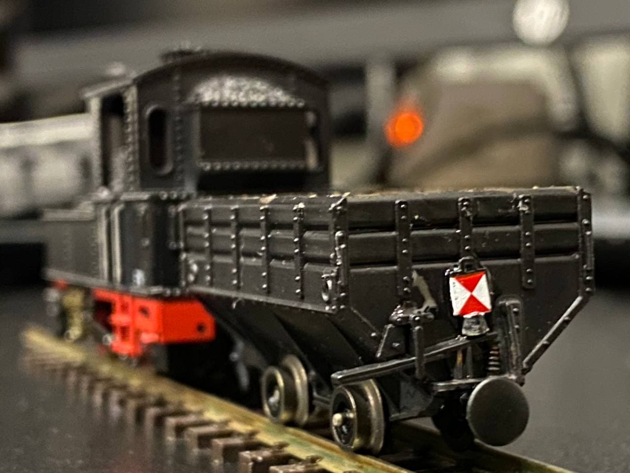

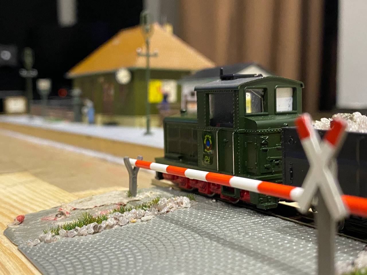

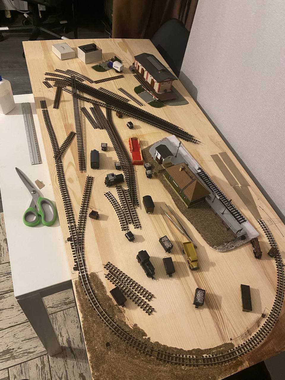

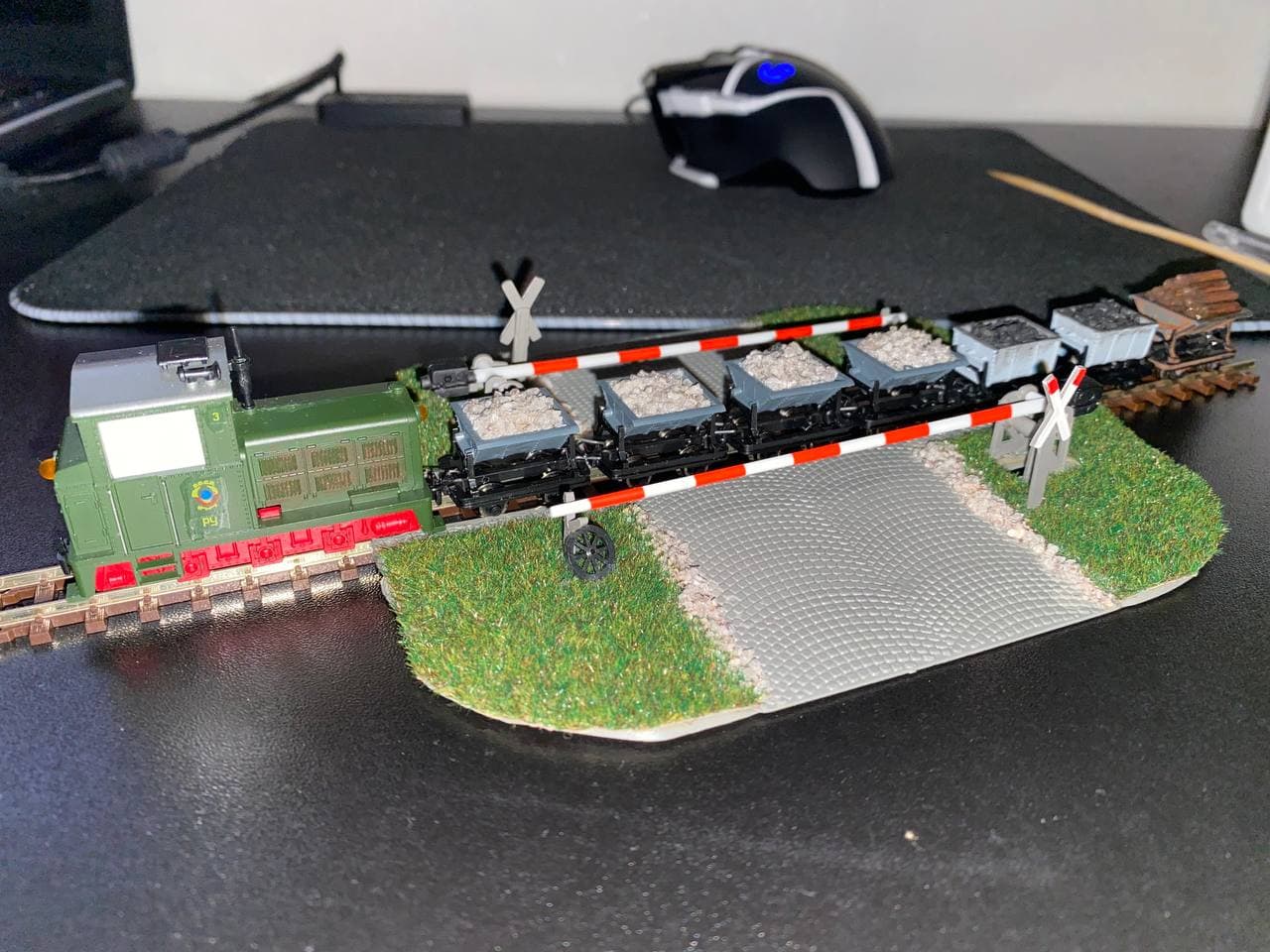

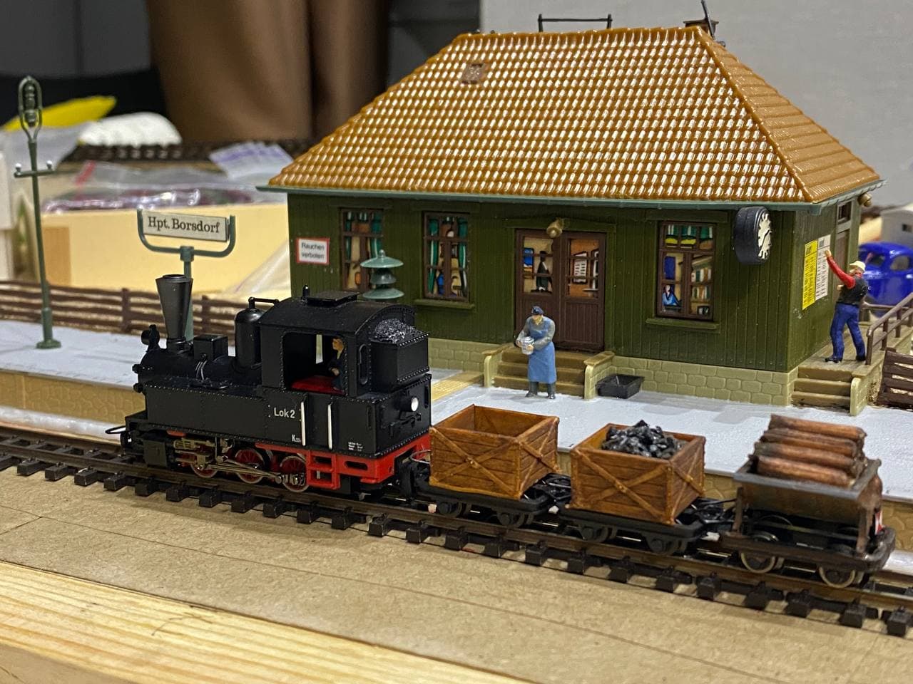

Небольшой апдейт по макету, решил сделать подложку из проклееной клеем пва жесткой бумаги.
Некоторые модели привел в порядок, замонтировал станцию на макет, т.к. с учетом ее габаритов будет строиться внутренняя путевая схема.

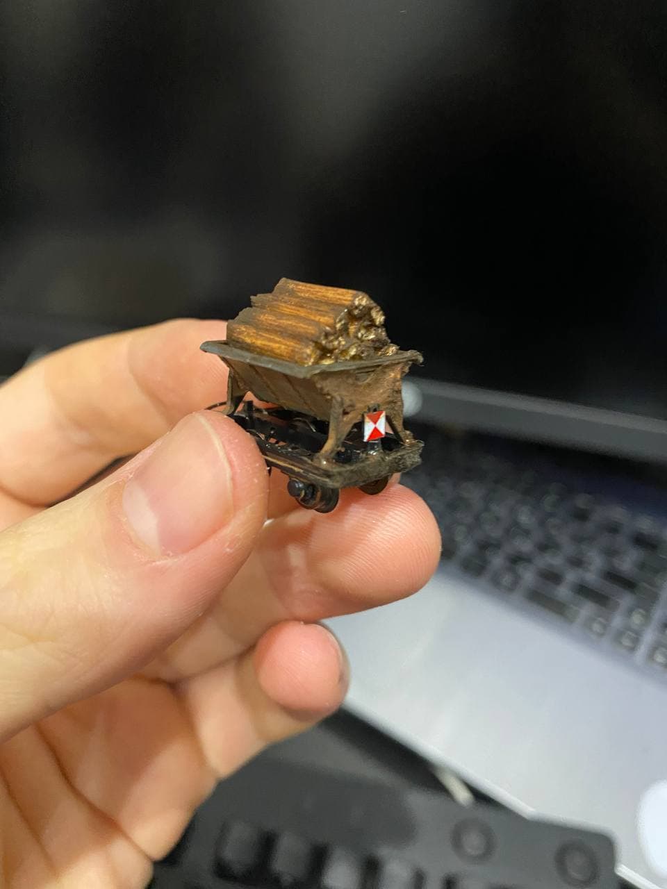

Сделал вагоны торфовозы и декоративную сцепку на советский манер, замонтировал часть переезда.

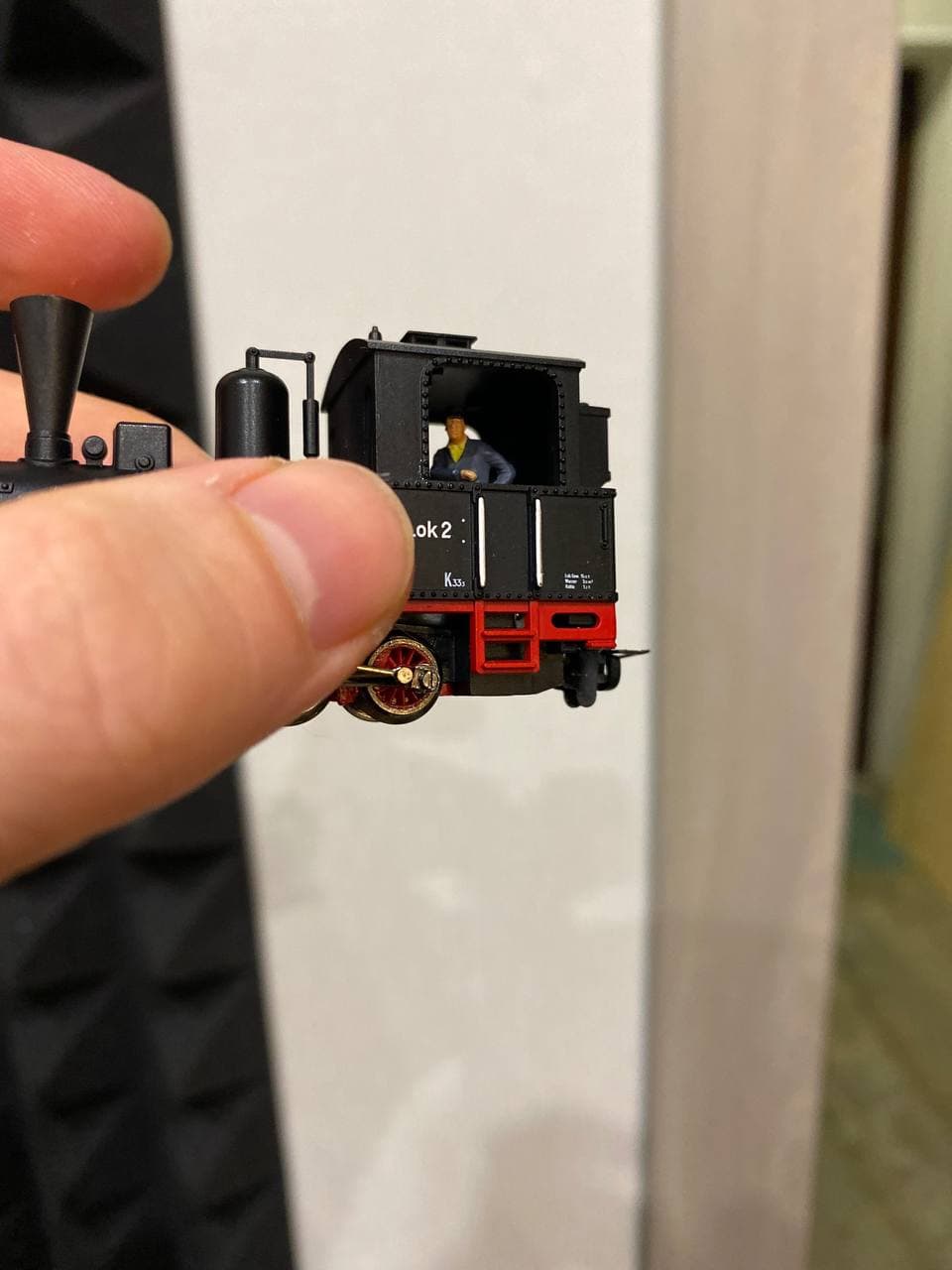

Добавил фигурку машиниста в кабину паровоза.

В ожидании приезда стрелок, и будем продолжать монтаж пути.

Есть у узкоколейных "клопиков" свое очарование...

Так клопы можно сказать во многом и формируют ту самую романтику узкоколеек. Я не думаю что на H0e красиво смотрелся бы длиннющий дизель или электровоз :mrgreen:

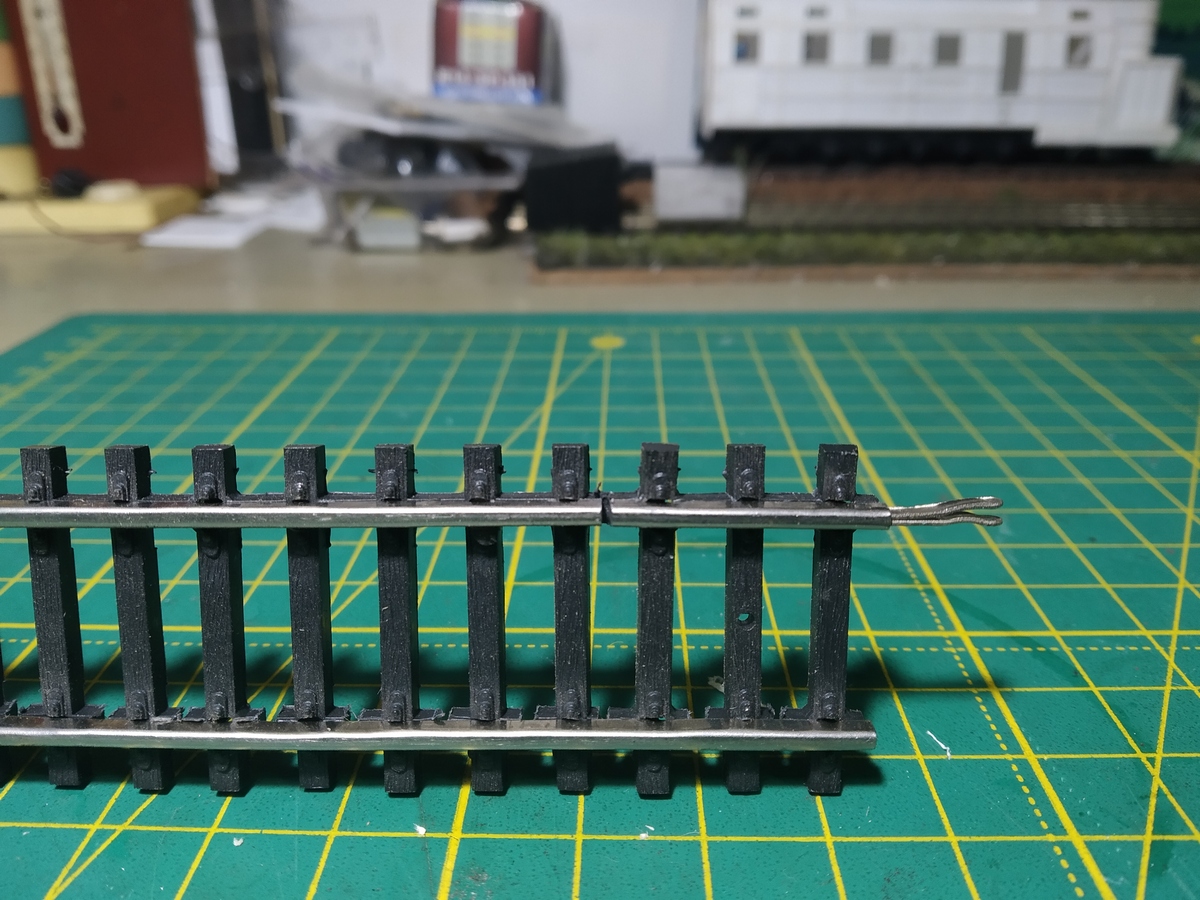

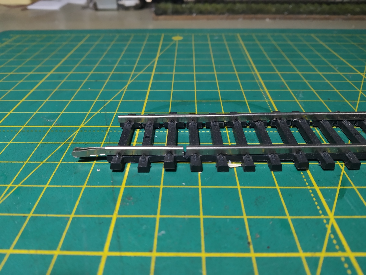

На П-профиле нет никаких проблем и ничего искать не надо. Просто режем рельс в нужном месте.
Во времена владения П-профилем дремеля у меня не было. Резал ручным лобзиком с полотном по металлу.

На П-профиле ... просто режем рельс в нужном месте.
Пластиковый стыковой соединитель (и даже деревянный — подстроганная спичка) справляется не хуже. А заменить штатный металлический на него очень просто.
Но если пилить, то желательно так, чтобы на каждый отрезок рельса приходилось минимум 2 точки крепления к шпальной решётке.

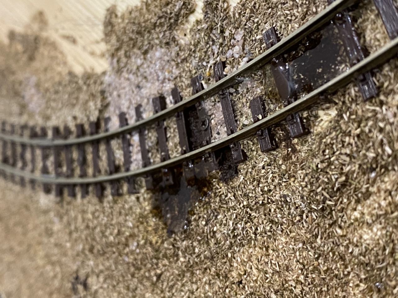

Продолжаем вечерние посиделки над макетом, прорабатываем идею «затопленного» пути с помощью молельной смолы имитатора воды. Получается очень даже неплохое болотце :mrgreen:

Попробуйте сделать дно болота/лужи из гипса и гипс после высыхания покрасить в правильный цвет.
Потом посадить траву.
И потом только залить смолой.
Вообще рекомендую заливать смолу тогда, когда уже сделано все остальное: все покрашено, посажено и т.п., потому что потом мучительно больно дорабатывать :)

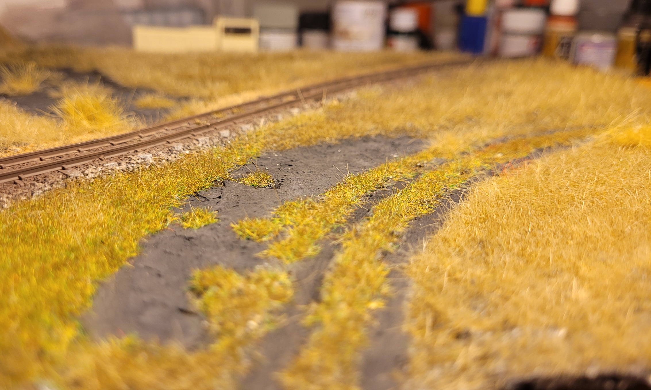

Примерно так выглядит до заливки:
Попробуйте ещё покрасить шпалы и рельсы, это сразу +100 к реалистичности

Учту совет! Лужицы это лишь проба пера пока что ;)
