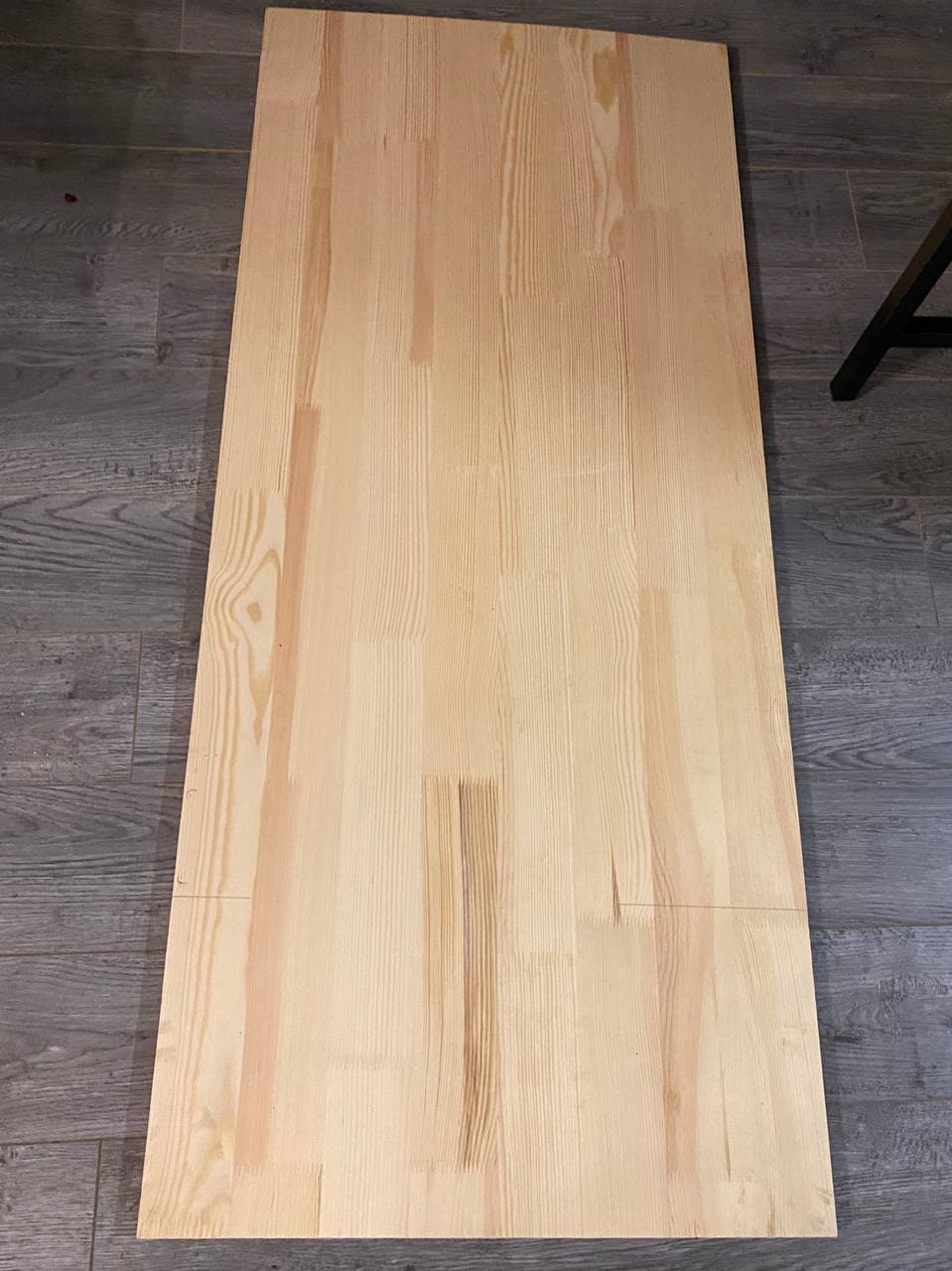

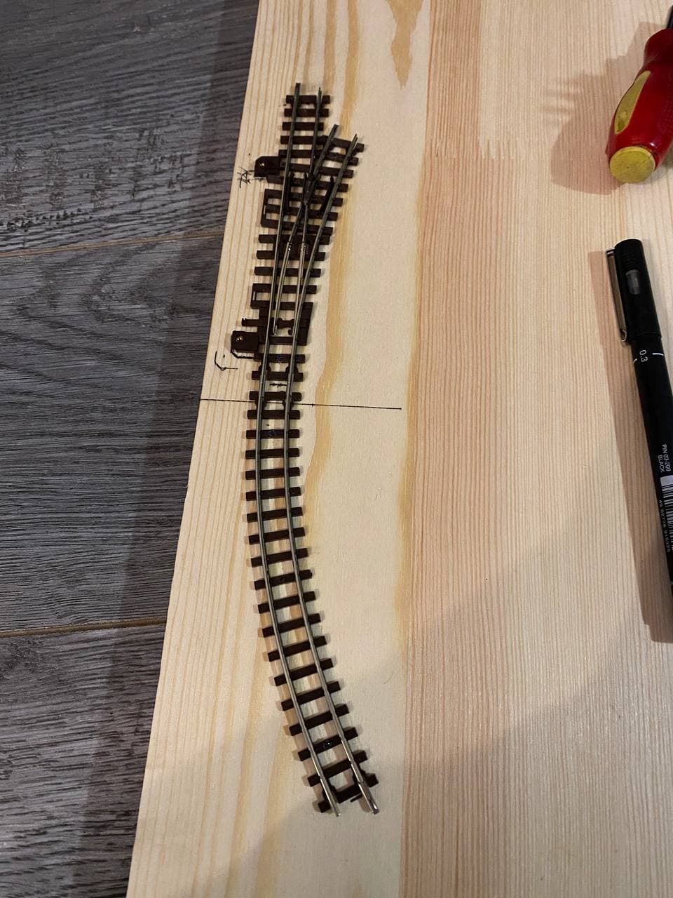

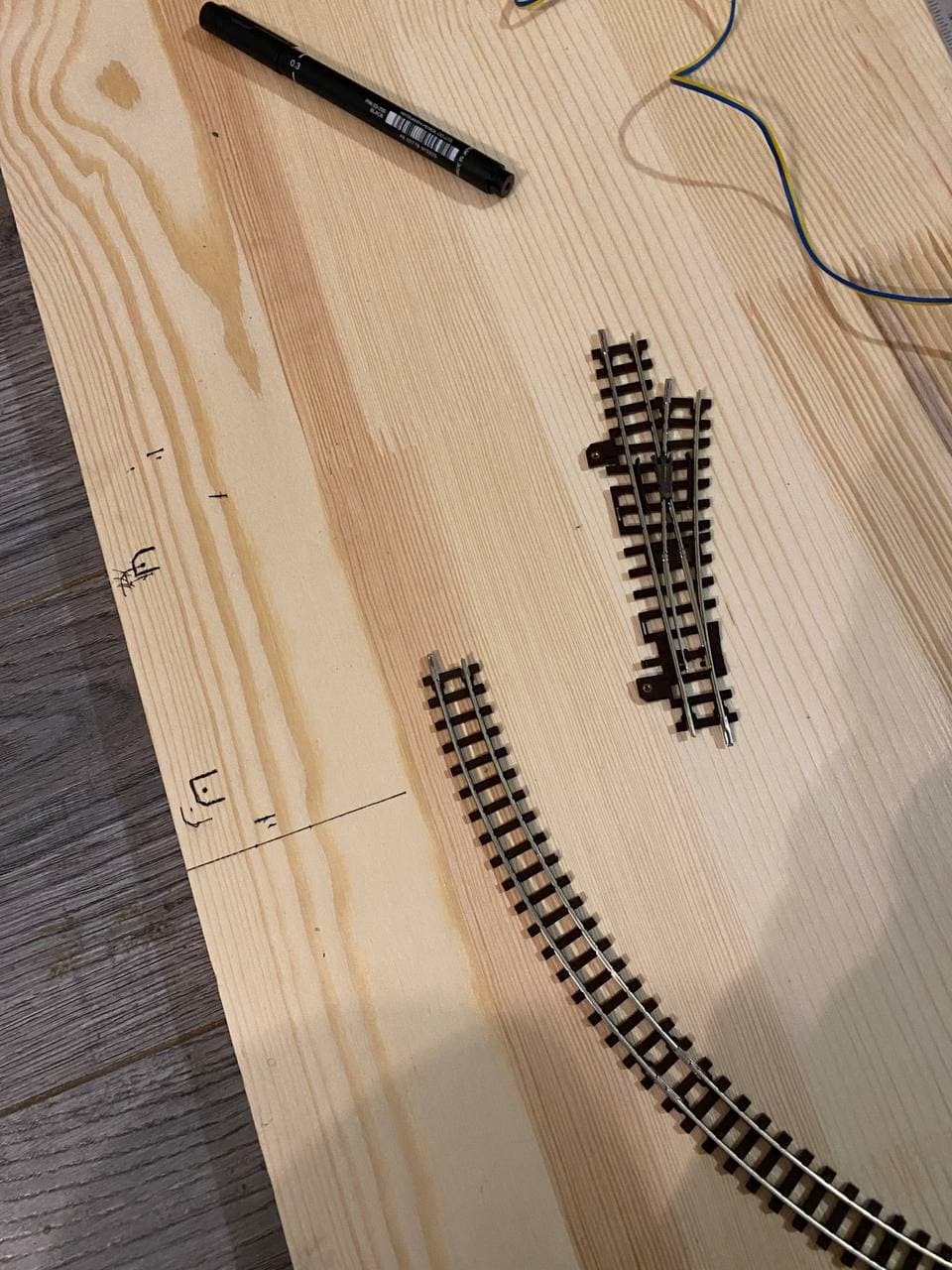

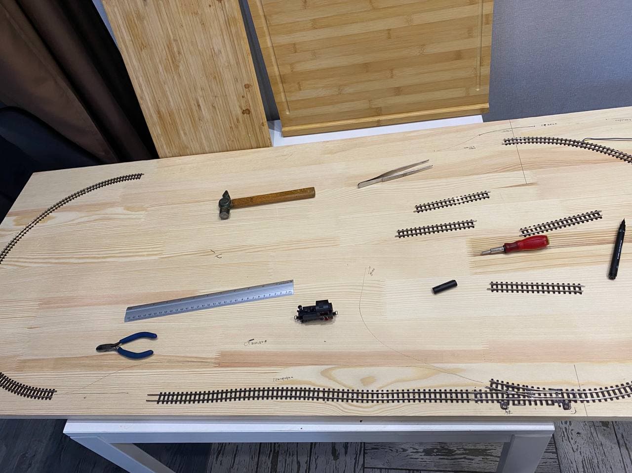

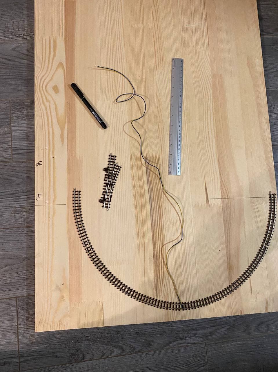

Апдейт !

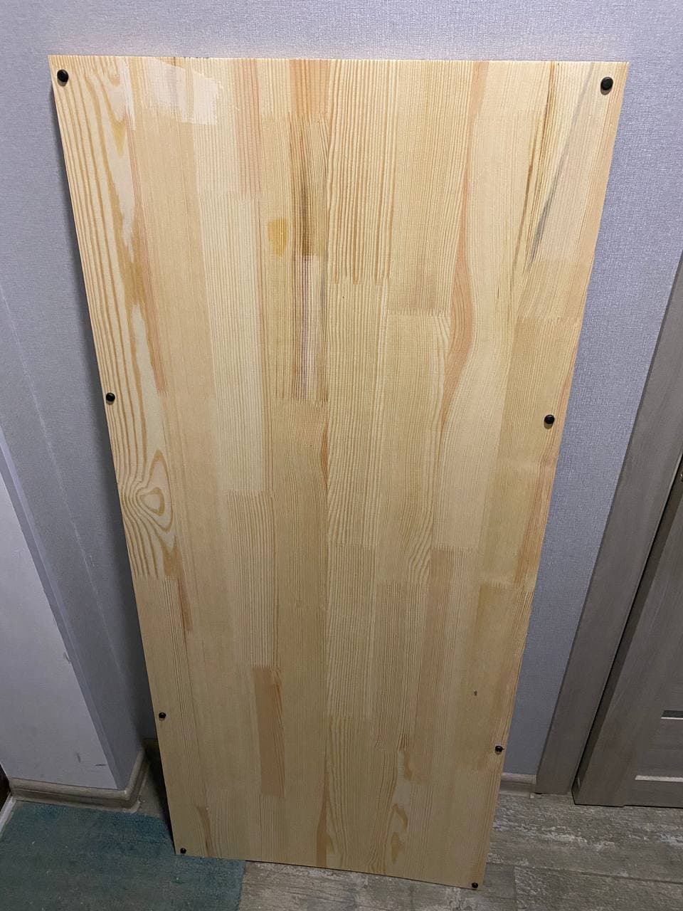

В ближайшем строительном гипермаркете был куплен мебельный щит 140 на 60 см.
Добавлены подушечки на заднюю часть доски, расчерчено примерное расположение элементов пути, скоро доведу до конца фиксацию элементов.

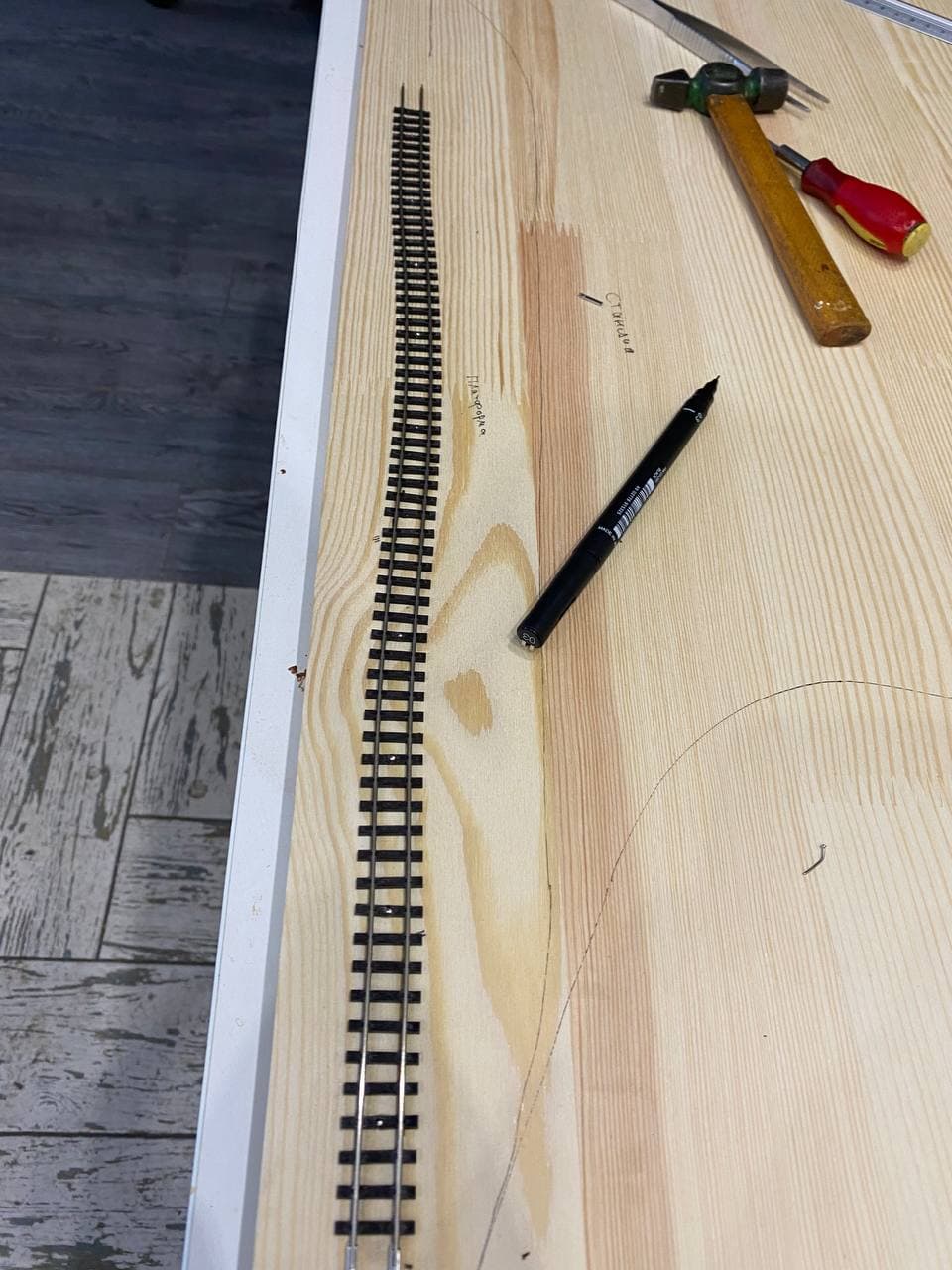

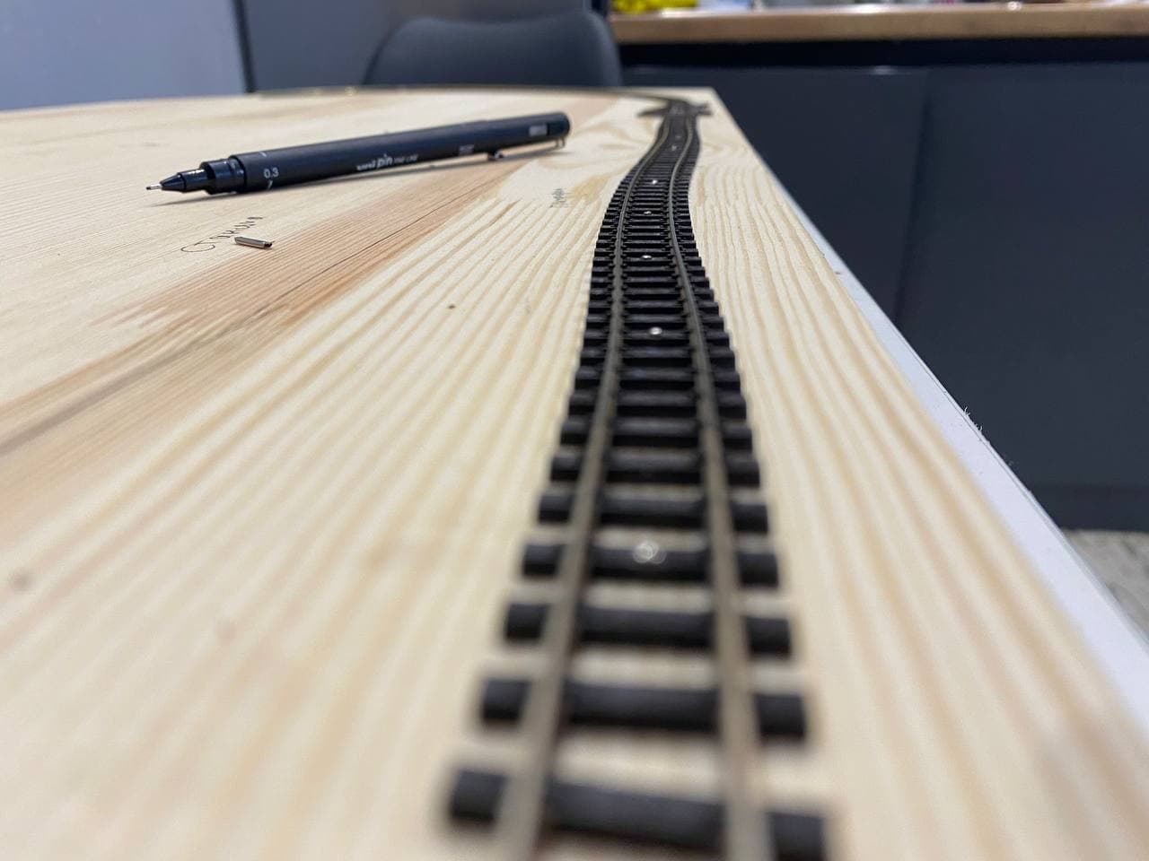

Смог добиться нужного мне эффекта искривления пути с помощью флексов.
lopatincollection

Alan_Lopatin писав:
29 грудня 2021, 15:03
Неидеальная трасса пути — это очень правдоподобно для промышленной УЖД.
Но у них есть ешё одна характерная фича: кривые не гладкие, а "ломаные", потому что путь стыковой из коротких отрезков рельсов, радиусы кривых малые, а выправку-подбивку делают, мягко говоря, нечасто.
Вот как это сделал наш коллега:

railmodel писав:
29 грудня 2021, 19:50
Alan_Lopatin писав:
Вот такой вид считаю идеальным, буду при укладке так же стараться, картинка вдохновила!

Alan_Lopatin писав:
29 грудня 2021, 21:17
railmodel писав:
Спасибо :)
На фото, кстати, флекс. Такие "кривые из прямых" сделать очень просто - обычными плоскогубцами загнуть рельсы.
Главное - не перестараться и не сделать слишком резких изгибов. И обязательно протестировать на подвижном составе, причём именно на составе - локомотиве с вагонами, т.к. может оказаться так, что одиночный локомотив без проблем пройдёт, а с вагонами - уже не очень.
