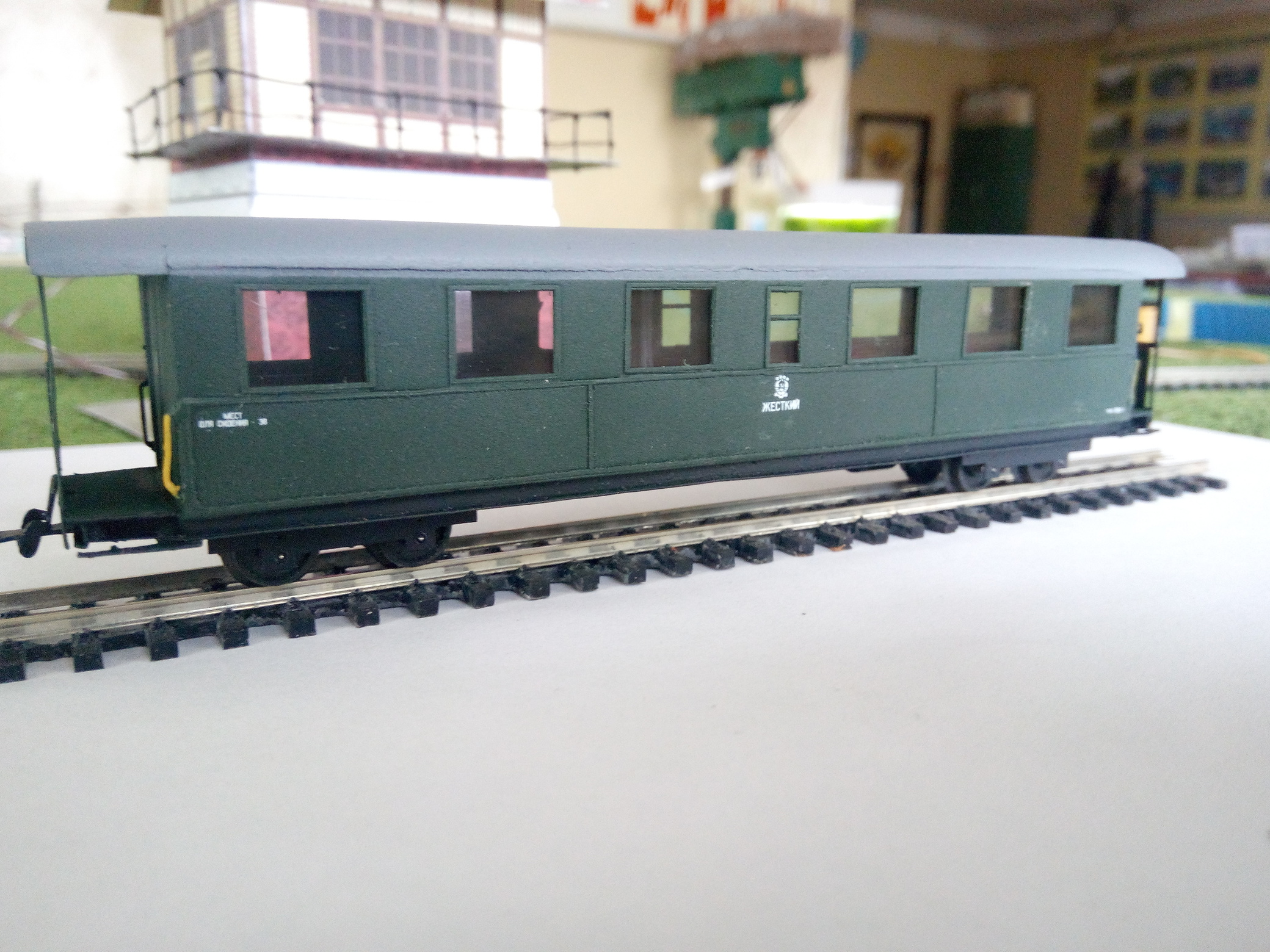

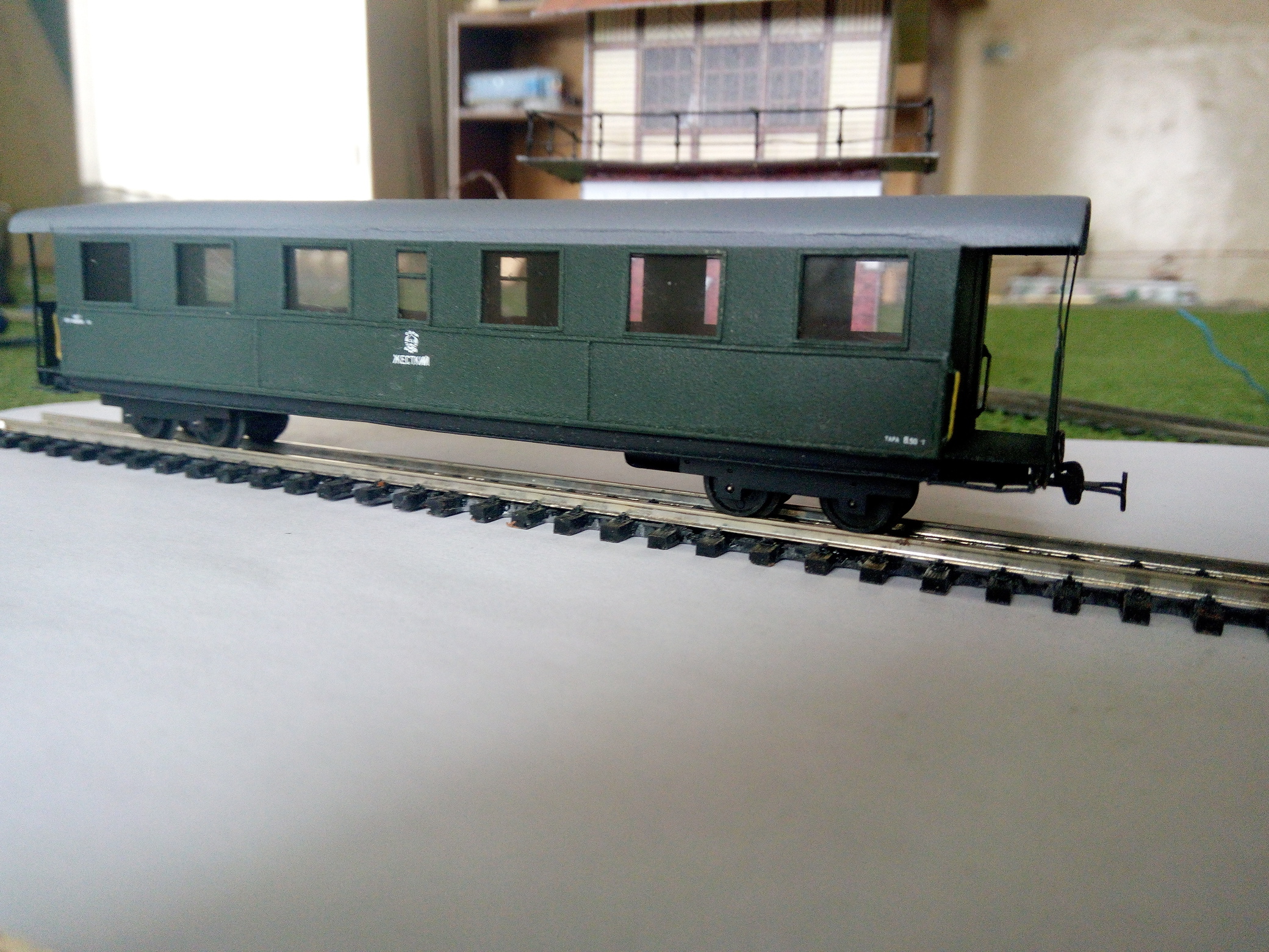

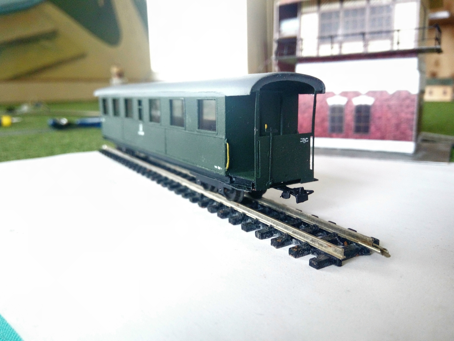

Закончил вагон. После постройки данной полумодели можно сделать выводы:
- спешка нужна при ловле блох;
- аккуратность и еще раз аккуратность;
- нельзя экономить на лакокрасочных материалах.
Учитывая ошибки можно потихоньку рисовать "Пафаваг" и делать его как положено.
P.S Переход от боковых стен к крыше уже было лень выводить.

Фотографии конечно хотелось бы получше, но в целом тест удался. Весьма приличный вагончик.

Паажжите,что значит закончил вагон?А подножки,рессорное тележек?
В целом,конечно при таком хорошем остеклении жаль что нет минимального салона,
или хотя бы белого стекла на туалете.В остальном симпатично.

Re: Вагон УЖД из травленки
Денис, окно закрасил, подножки на вагоне есть, только они стоят неправильно. Ближайшим травлением сделаю новые.
А буксы и рессоры тоже будут, но позже, когда будет время.
