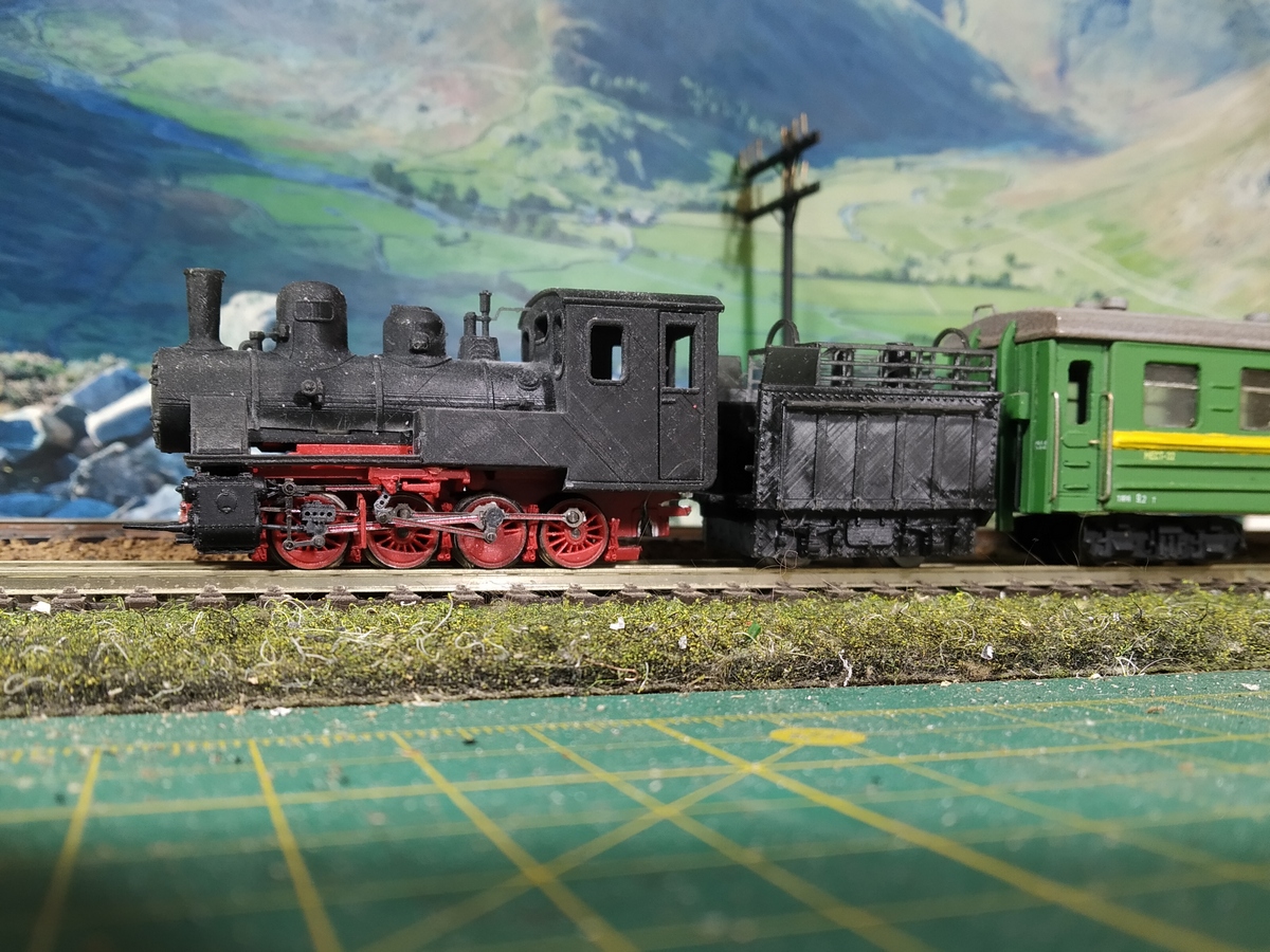

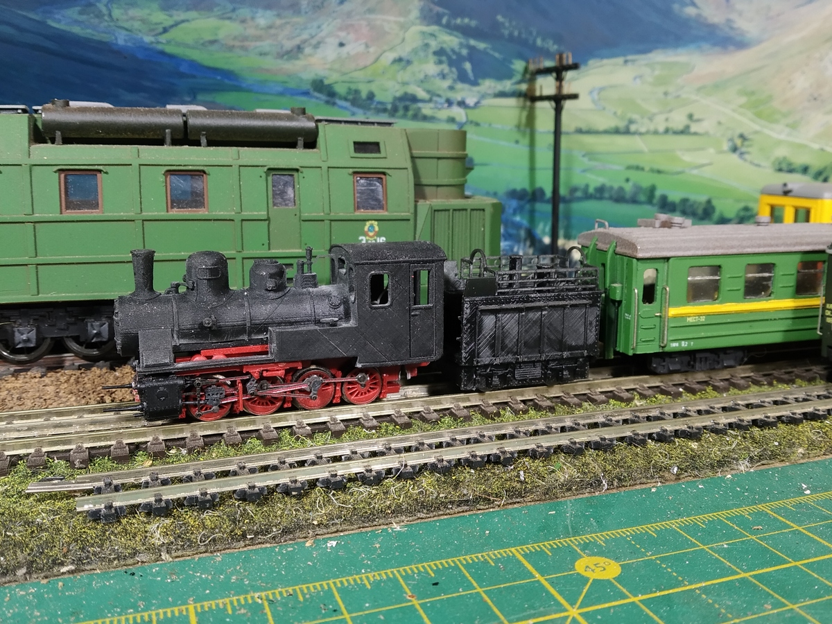

ЮрСанич, підкажіть що за модель паровоза у вас?
Повідомлень: 3362
Has thanked: 2129 times
Been thanked: 4187 times
Re: H0e своими руками.

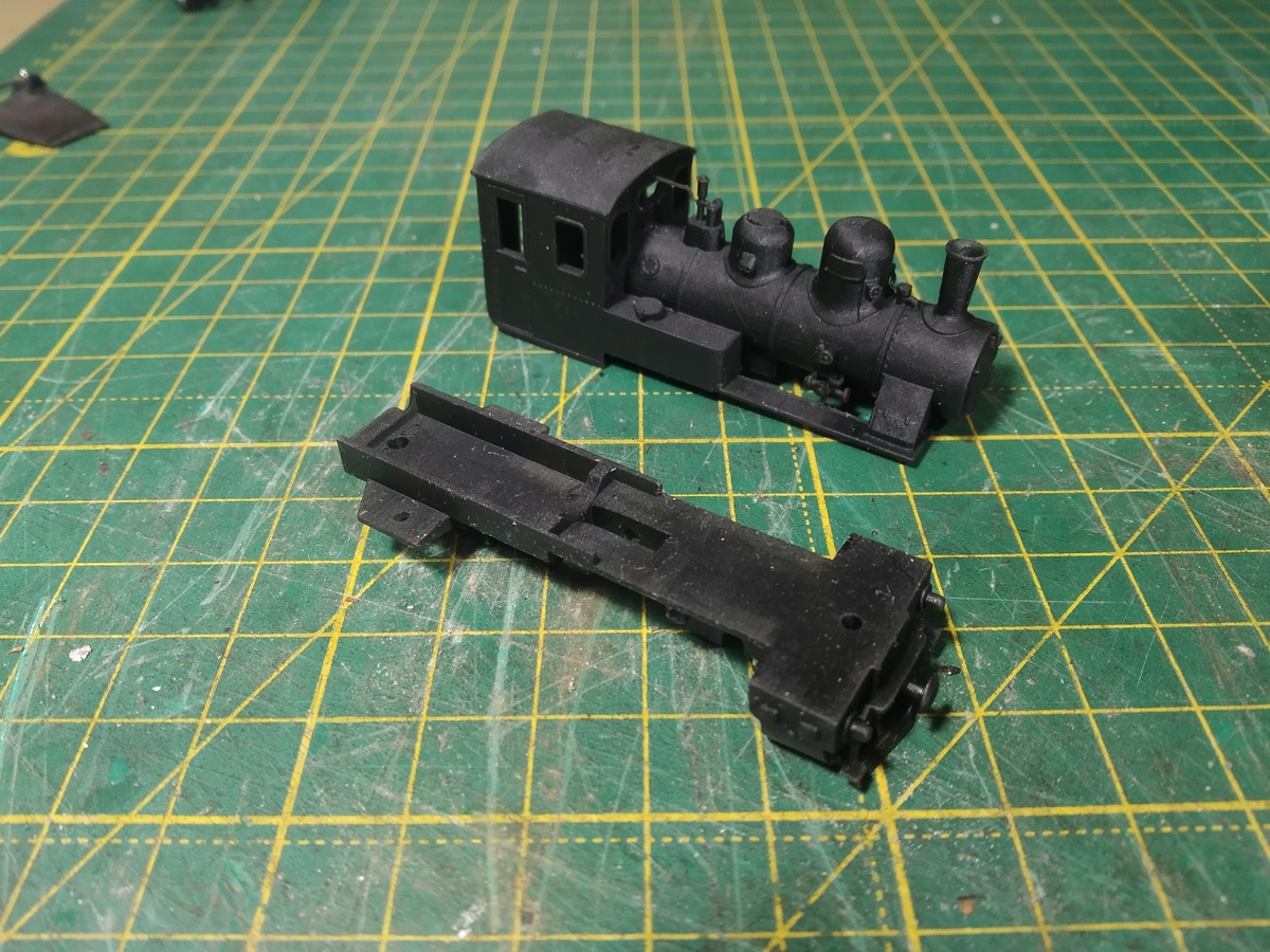

Паровоз по мотивам Коломенського Тип 133.

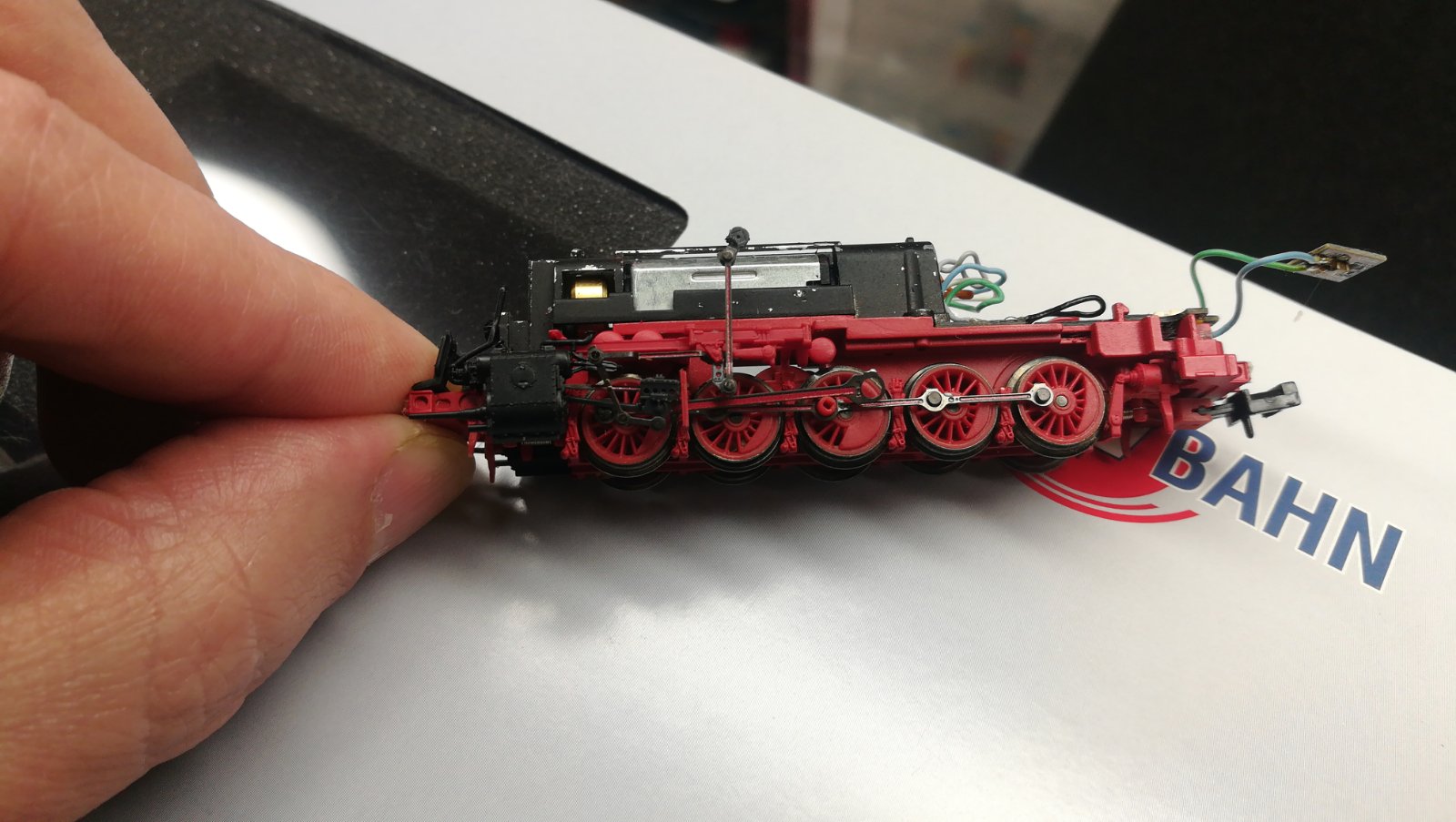

Для ходової на нашому сайті був придбаний Roco 33201.
Далі робив сам.
І таким виконанням незадоволений. Маю намір переробити.

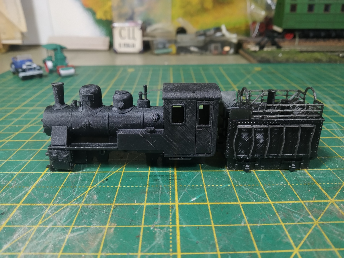

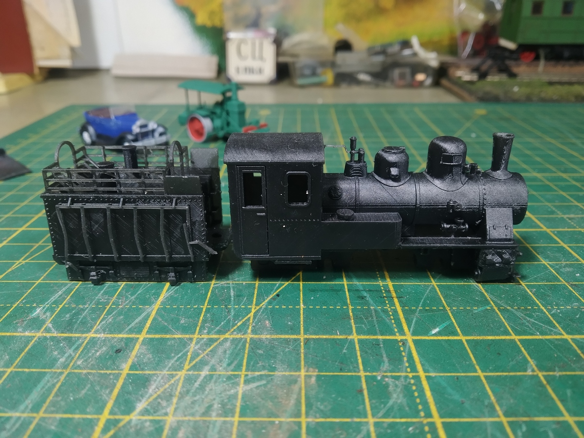

Паровоз тип159
Корпус розробив , надрукував і подарував Олексій - Aem.
Ходовку подарував Бурбон.
Але ж мова про своїми руками... :oops:
Своїми руками youdmit зробив тільки дуже попередню прикидку...

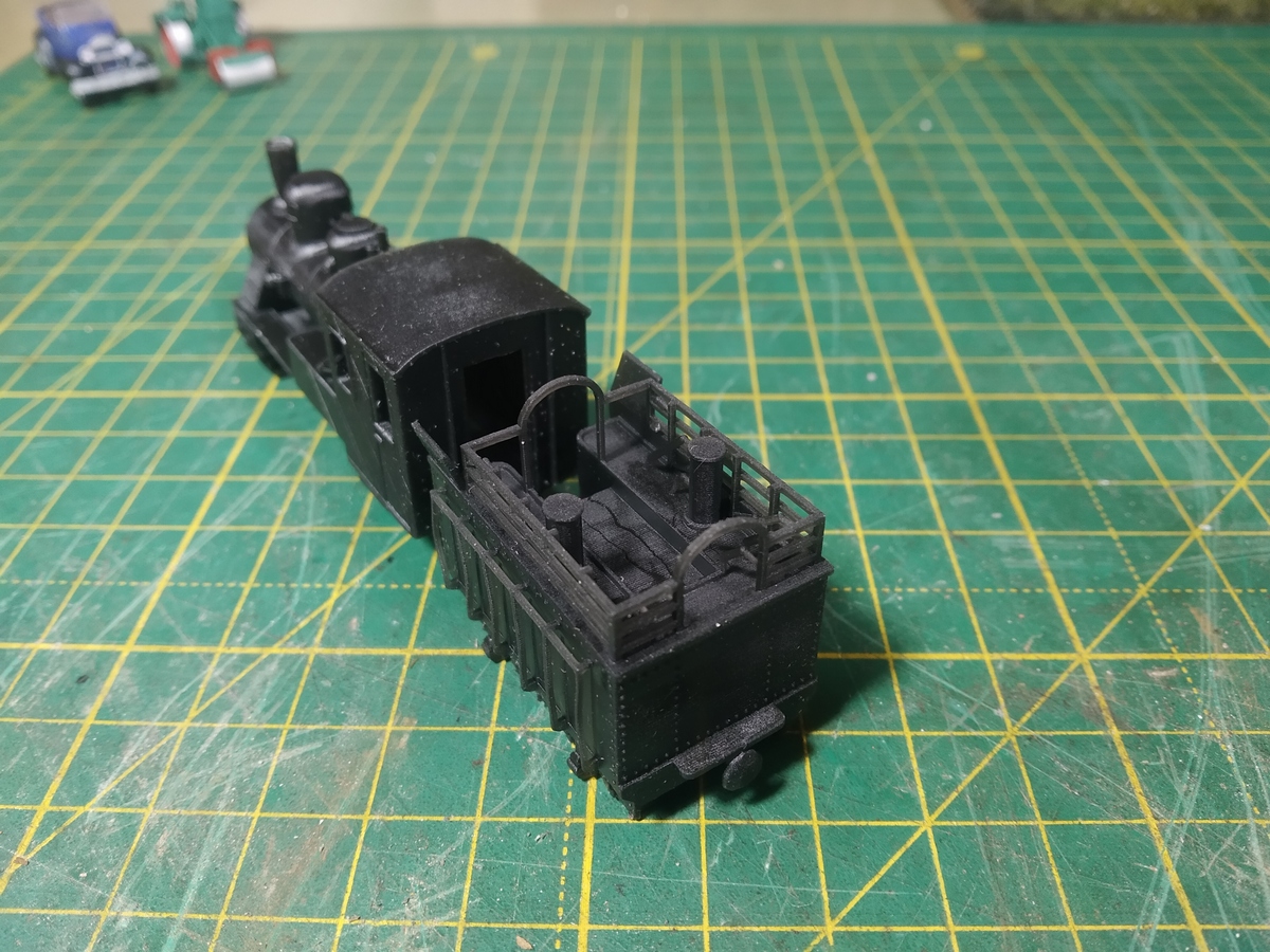

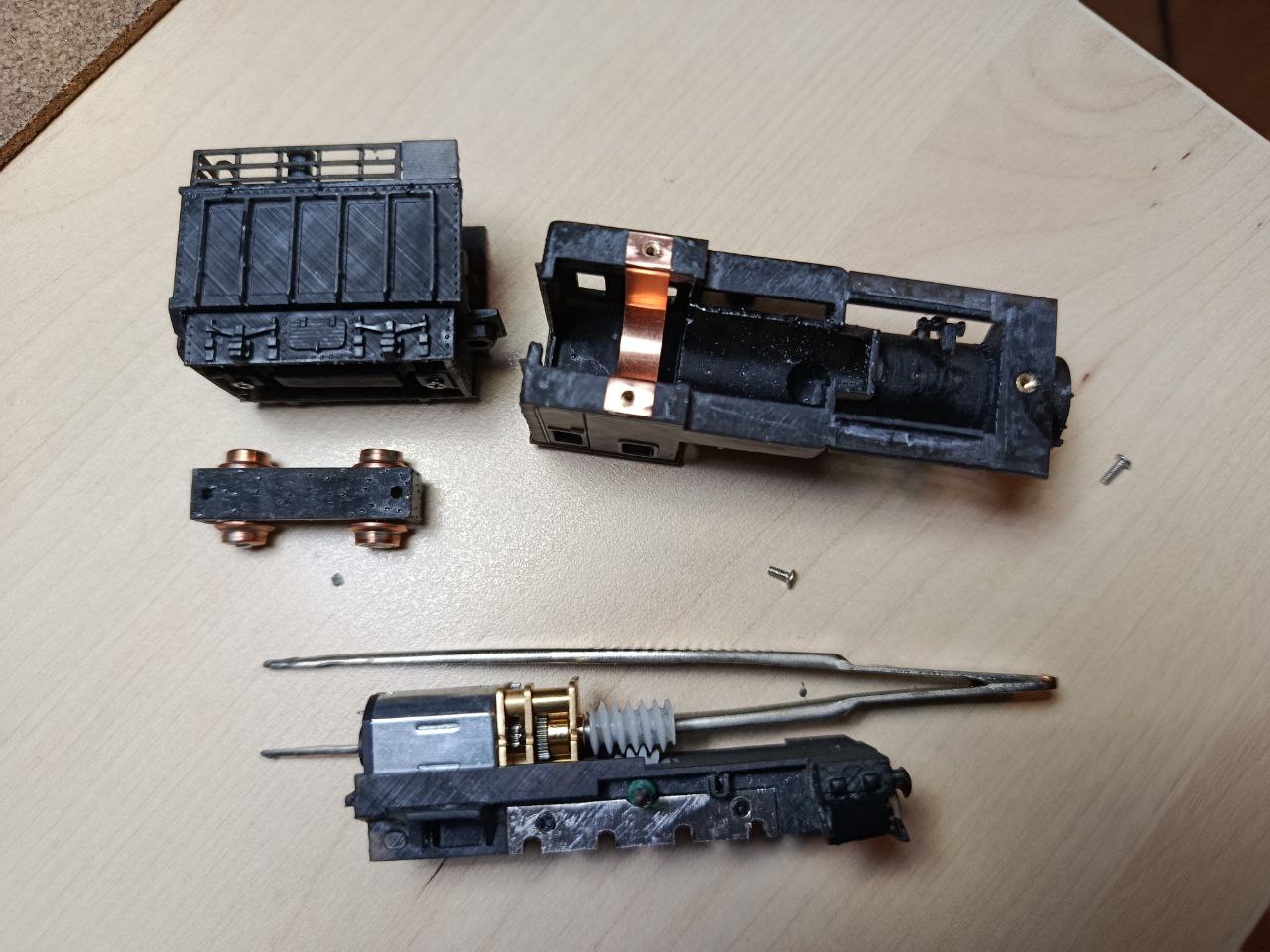

Повідомлення Aem »
Можна додати що модель задумана як ходова, десь у такому вигляді. Просто Юрсанич прибрав раму, яка не потрібна з готовою ходовою. Я застряг поки на проблемі виготовлення коліс 7,5 мм діаметром
