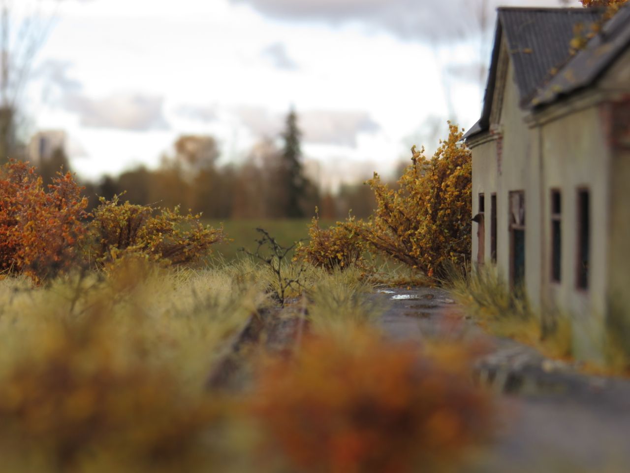

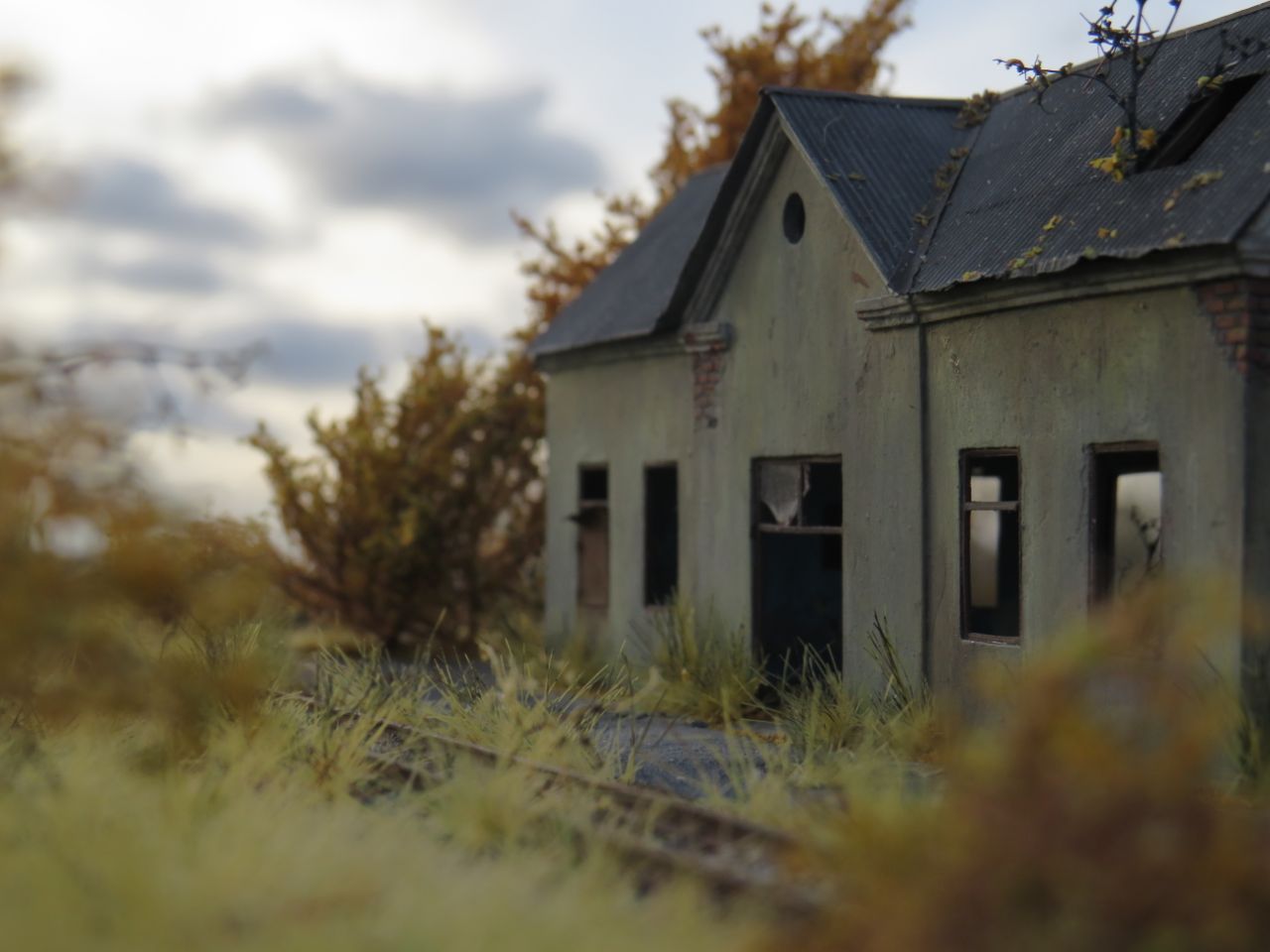

Осенью меня почему-то тянет сделать "что-нибудь заброшенное".
Поэтому сделал очередную осеннюю диораму.
На диораме - вокзал, один уцелевший и два разобранных пути, заросли, мусор, лужи - всё то, что в изобилии встречается на заброшенных узкоколейках.
Диорама выполнена в масштабе 1:87 (H0e).
Это моя третья работа на тему заброшенной торфовозной узкоколейки (предыдущие две - раз, два).
Думаю, что будет ещё одна.
Что и из чего сделано: вокзал - полностью вручную из пластика. Шпалы для снятых путей нарезаны из палочек для кофе.
Асфальт - "асфальт" от AK Interactive. Лужи, как и на предыдущей работе, из просроченной прозрачной смолы. Кусты и деревья - от MBR. Трава разной высоты - Noch и Heki.
Размеры диорамы - 20×30 см.

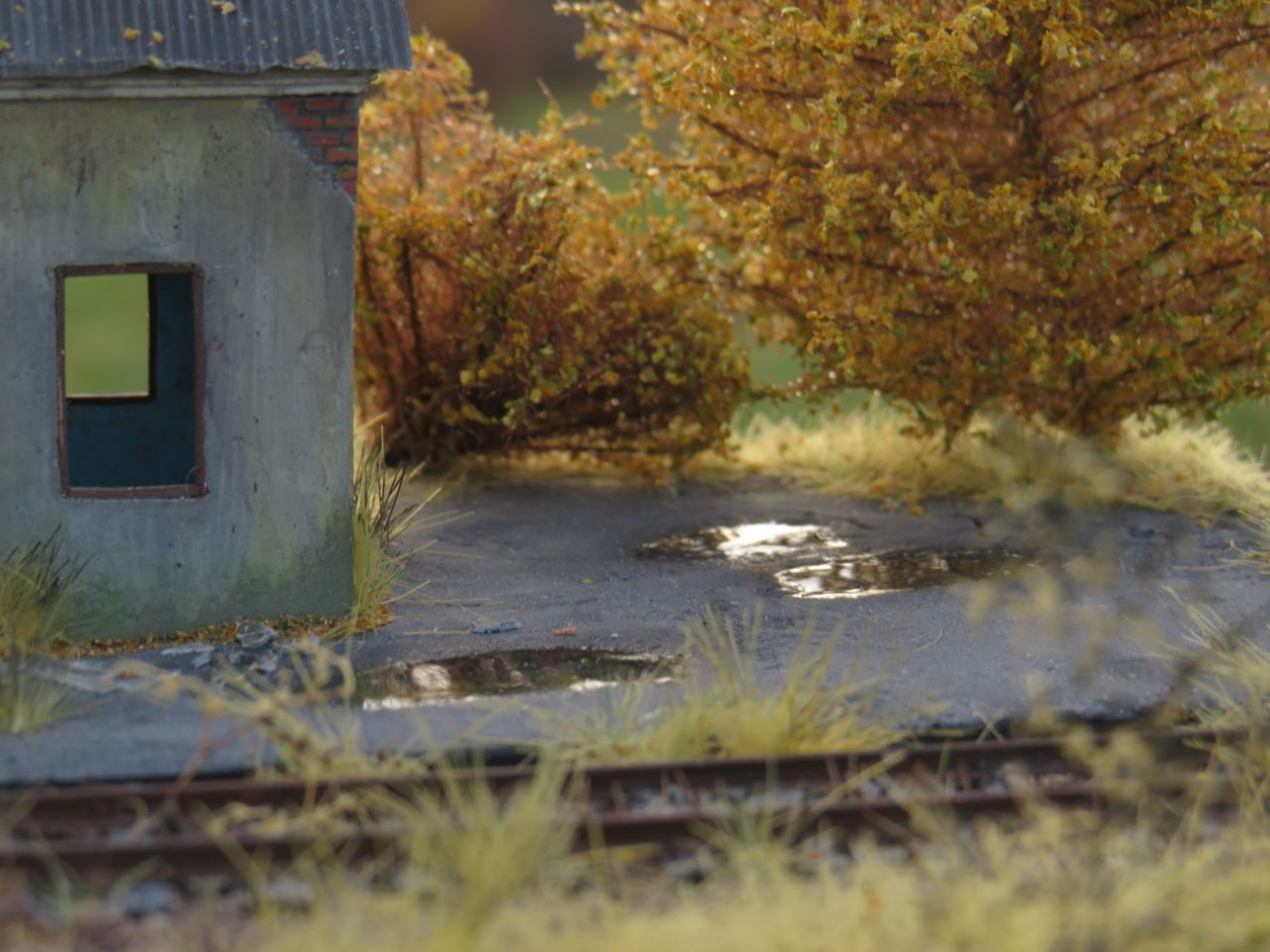

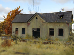

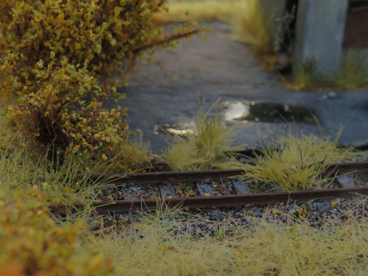

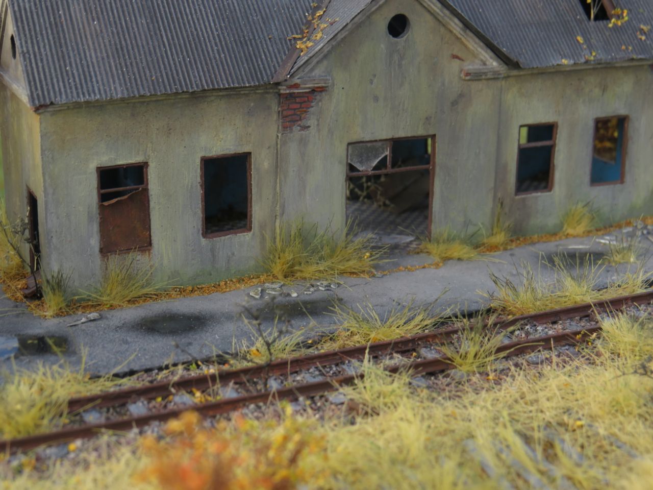

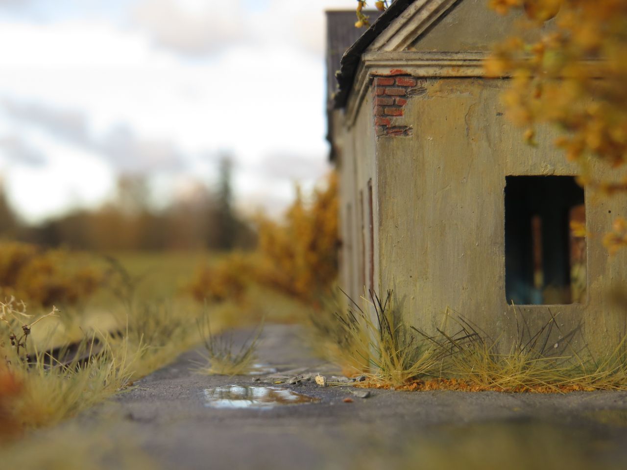

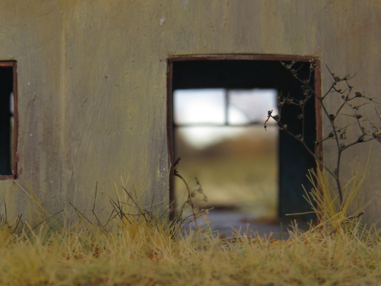

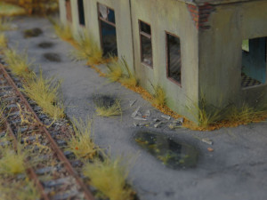

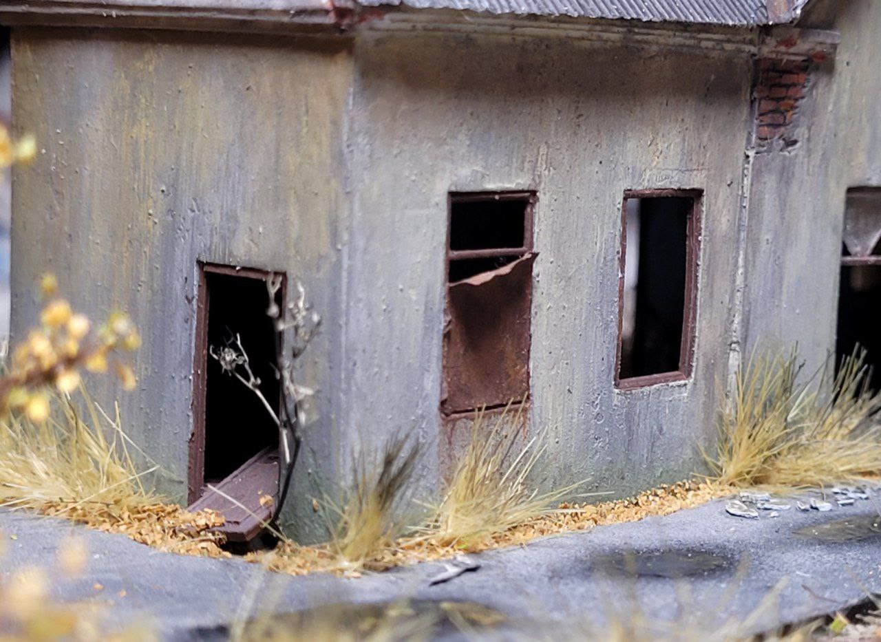

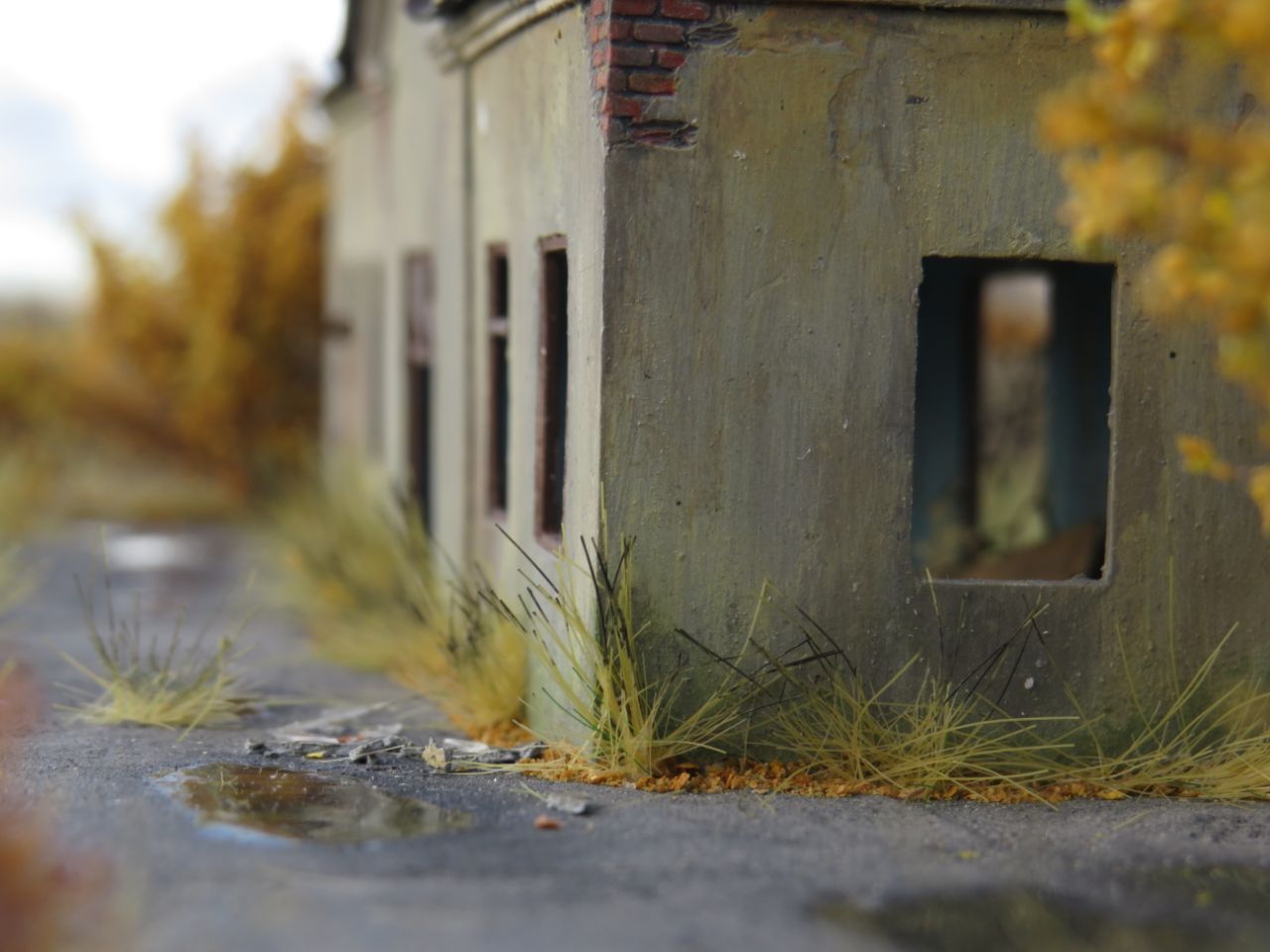

Собственно фото

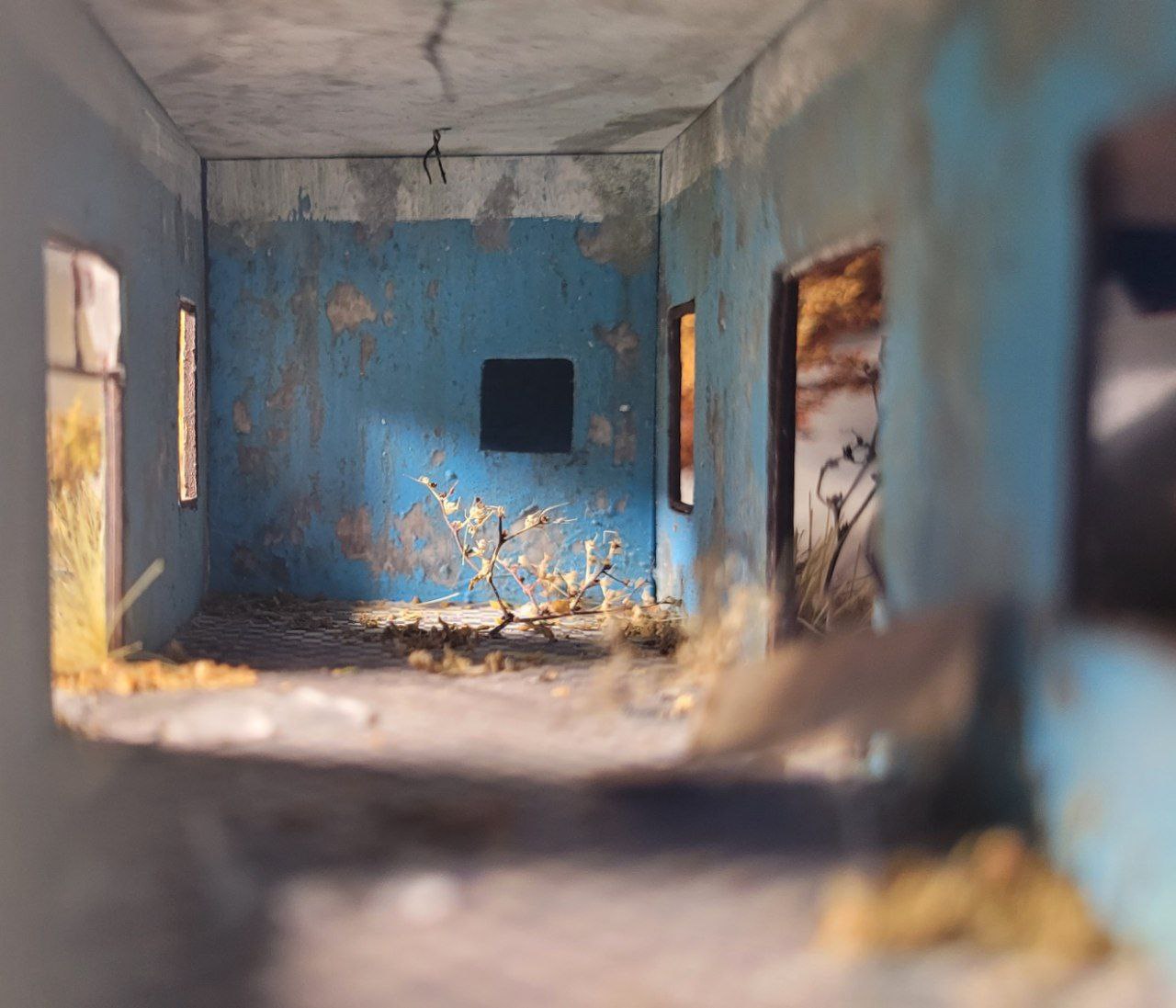

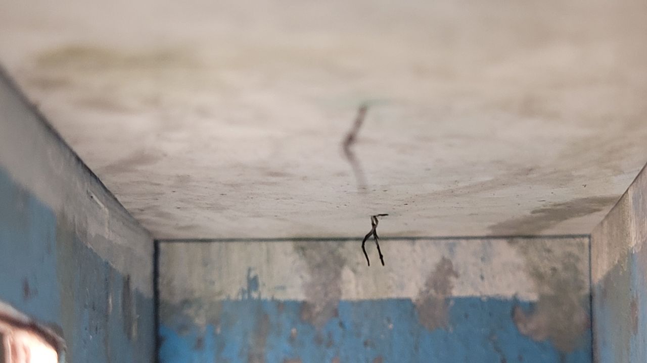

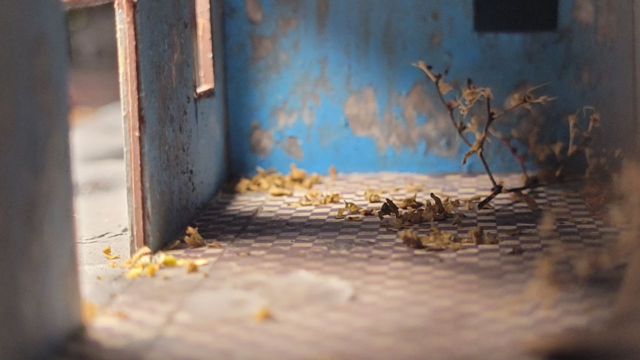

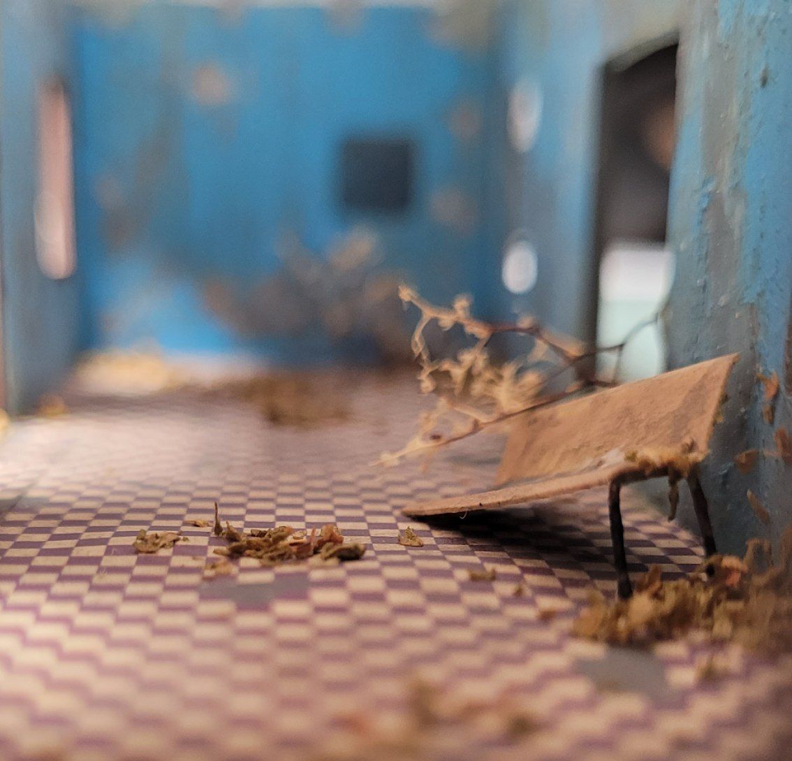

В вокзале сделан интерьер. В помещении кассы интерьер делать не стал, зато сделал выбитую, основательно заросшую дверь.
