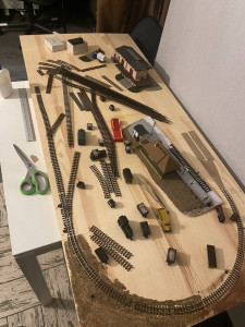

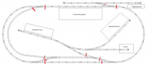

Постепенно размышляю над расположением объектов.
Незавершенная версия макета, скорее всего буду модернизировать путевую схему.

Re: Строим аналоговый H0e макет для смарт-квартиры
Данил, зачем вам столько тупиков? Ведь макет красив в динамике...
Повідомлення Alan_Lopatin »
ЗЭРЗ писав: ↑
13 січня 2022, 22:55
Ну тут скорее уже вкусовщина ;)

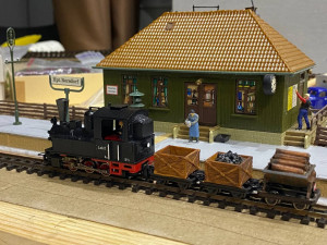

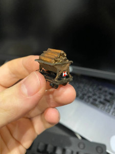

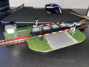

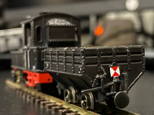

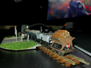

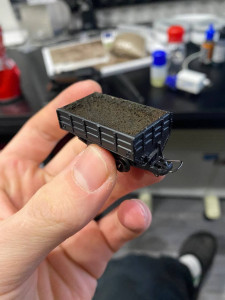

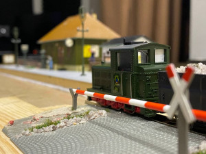

Небольшой апдейт по макету, решил сделать подложку из проклееной клеем пва жесткой бумаги.
Некоторые модели привел в порядок, замонтировал станцию на макет, т.к. с учетом ее габаритов будет строиться внутренняя путевая схема.
Сделал вагоны торфовозы и декоративную сцепку на советский манер, замонтировал часть переезда.

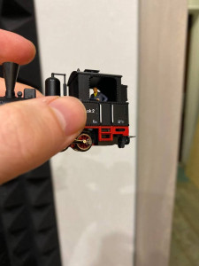

Добавил фигурку машиниста в кабину паровоза.
В ожидании приезда стрелок, и будем продолжать монтаж пути.
Добавлю красивую фоточку :P

lopatincollection
Has thanked: 1204 times
Есть у узкоколейных "клопиков" свое очарование...

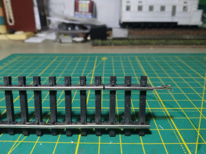

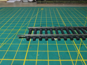

Вальдемарас писав: ↑
18 січня 2022, 17:11
как изолировать участки на п=образном профиле, нужно удалить те стыковочные язычки и заменить на что-то пластмасовое_
На П-профиле нет никаких проблем и ничего искать не надо. Просто режем рельс в нужном месте.
Во времена владения П-профилем дремеля у меня не было. Резал ручным лобзиком с полотном по металлу.

youdmit писав: ↑
18 січня 2022, 20:28
На П-профиле ... просто режем рельс в нужном месте.
Пластиковый стыковой соединитель (и даже деревянный — подстроганная спичка) справляется не хуже. А заменить штатный металлический на него очень просто.
Но если пилить, то желательно так, чтобы на каждый отрезок рельса приходилось минимум 2 точки крепления к шпальной решётке.

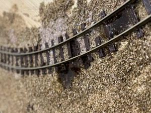

Продолжаем вечерние посиделки над макетом, прорабатываем идею «затопленного» пути с помощью молельной смолы имитатора воды. Получается очень даже неплохое болотце :mrgreen:

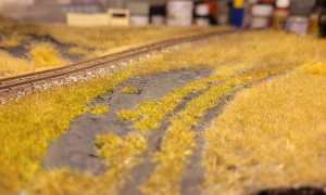

Попробуйте сделать дно болота/лужи из гипса и гипс после высыхания покрасить в правильный цвет.
Потом посадить траву.
И потом только залить смолой.
Вообще рекомендую заливать смолу тогда, когда уже сделано все остальное: все покрашено, посажено и т.п., потому что потом мучительно больно дорабатывать :)
Примерно так выглядит до заливки:
Попробуйте ещё покрасить шпалы и рельсы, это сразу +100 к реалистичности

justin писав: ↑
20 січня 2022, 23:36
Учту совет! Лужицы это лишь проба пера пока что ;)

Для формирования поверхности использую полимерную шпатлевка для дерева. Крайне пластична, до полимеризации можно разводить водой, имеет палитру собственных цветов. Тоесть готовая и отколерованная. Превосходная акдезия, но имеет усадку при толстом слое. Склонна к трещина. При нормальном, небольшом слое ведёт себя привосходно, легко красится. Ну и дешёвая.
