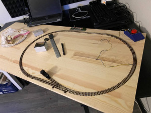

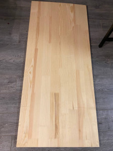

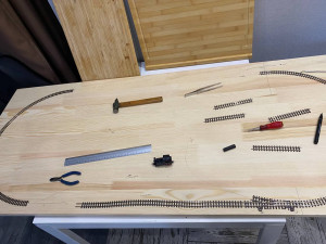

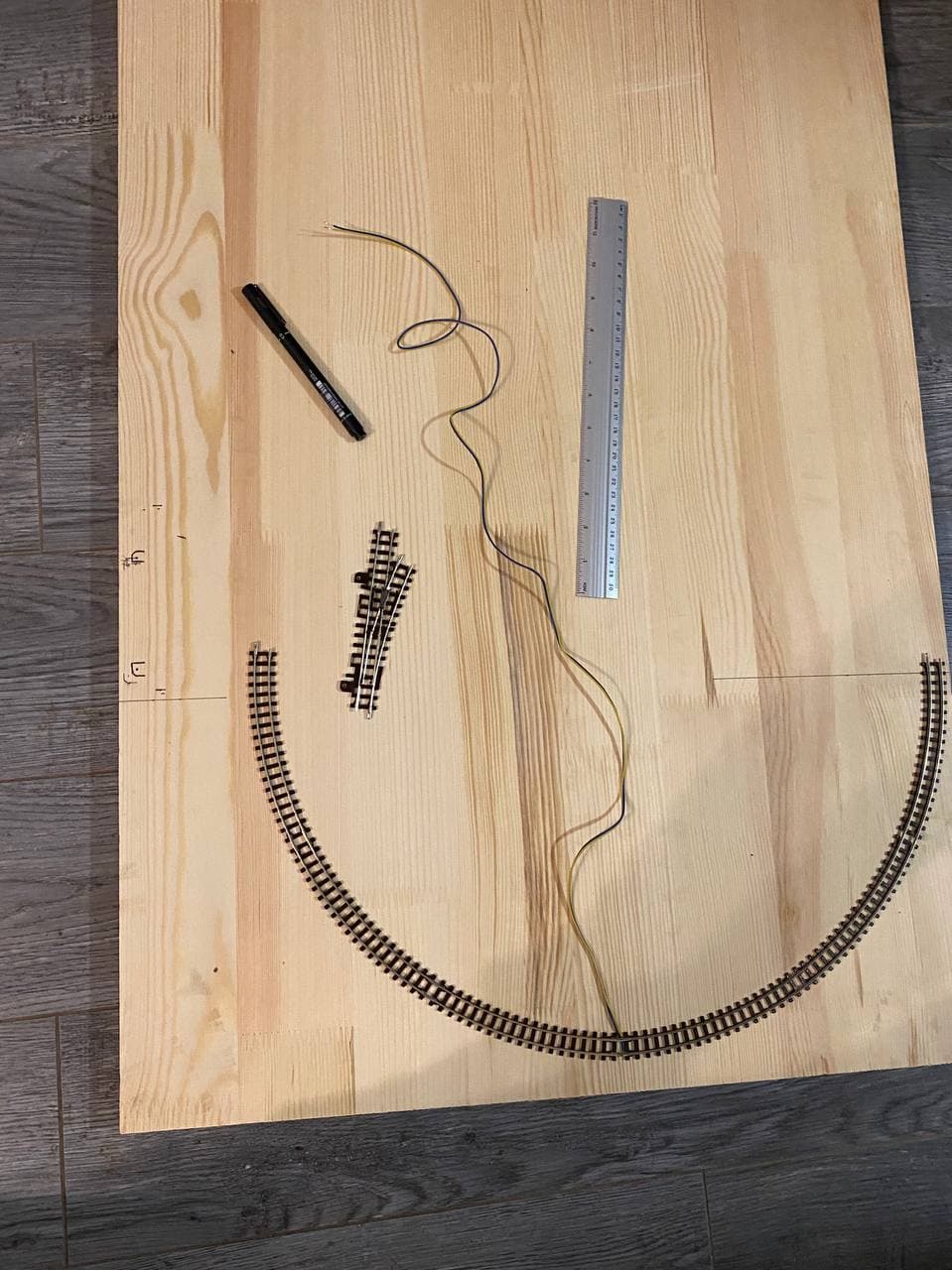

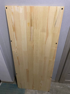

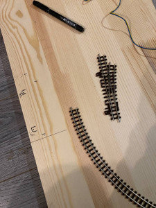

Апдейт !
В ближайшем строительном гипермаркете был куплен мебельный щит 140 на 60 см.
Добавлены подушечки на заднюю часть доски, расчерчено примерное расположение элементов пути, скоро доведу до конца фиксацию элементов.
lopatincollection

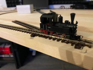

Елементи небажано кріпити прямо до столу - шуміти буде. Потрібна підкладка. Бюджетний варіант - підложка під ламінат, або карімат. З іншого боку, залежно що Ви хочете - просто катати паровозик і не заморочуватися, чи плануєте робити рельєф, будівлі та рослинність?

Been thanked: 429 times
Re: Строим аналоговый H0e макет для смарт-квартиры
Повідомлення Alan_Lopatin »
Arkee писав: ↑
29 грудня 2021, 01:09
Честно говоря решил делать без подложки, концепция - рельсы устелены по грунтовке
lopatincollection

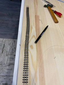

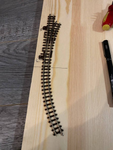

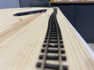

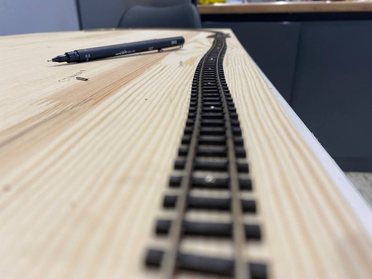

Смог добиться нужного мне эффекта искривления пути с помощью флексов.
lopatincollection
Повідомлень: 353
Имя: railmodel
Has thanked: 22 times
Повідомлення railmodel »
Alan_Lopatin писав: ↑
29 грудня 2021, 15:03
Неидеальная трасса пути — это очень правдоподобно для промышленной УЖД.
Но у них есть ешё одна характерная фича: кривые не гладкие, а "ломаные", потому что путь стыковой из коротких отрезков рельсов, радиусы кривых малые, а выправку-подбивку делают, мягко говоря, нечасто.
Поддерживаю обеими руками. Без подкладки жужжать будет так, что слышно будет даже на лестничной клетке. Серьёзно. Шум начнёт выбешивать через 15 минут после запуска макета, а сделать с этим ничего уже будет нельзя.
Положите хотя бы картонку под рельсы, только клейте её к доске чем-то типа "Момента".
Кстати, насыпь на настоящих узкоколейках делалается всегда, иногда просто песок насыпают, но что-то да есть. Просто со временем зарастает и кажется, что рельсы просто на земле лежат.

railmodel писав: ↑
29 грудня 2021, 19:50
Вот как это сделал наш коллега:
Вот такой вид считаю идеальным, буду при укладке так же стараться, картинка вдохновила!
29 грудня 2021, 21:17
railmodel писав: ↑
Спасибо :)
На фото, кстати, флекс. Такие "кривые из прямых" сделать очень просто - обычными плоскогубцами загнуть рельсы.
Главное - не перестараться и не сделать слишком резких изгибов. И обязательно протестировать на подвижном составе, причём именно на составе - локомотиве с вагонами, т.к. может оказаться так, что одиночный локомотив без проблем пройдёт, а с вагонами - уже не очень.
