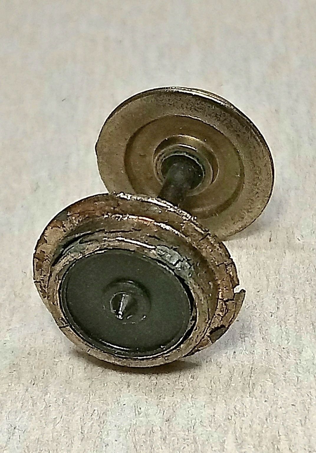

У меня - колёса на вагонах, Пиковские и Фляйшмановские. Лечатся только заменой. И Фляйшмановский же старый BR78 - рама. Кстати, именно его несколько раз видел в нете с той же болезнью.
Из всех публикаций вывод один - остановить "цинковую чуму" невозможно, даже перекрыв доступ воздуха к сплаву.
Если цинковый сплав сделан с соблюдением технологии, пропорций и т.п., то срока давности для него нет. Ну а если схалтурил производитель, то и новая модель развалится.

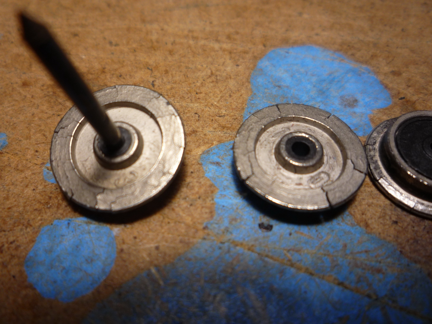

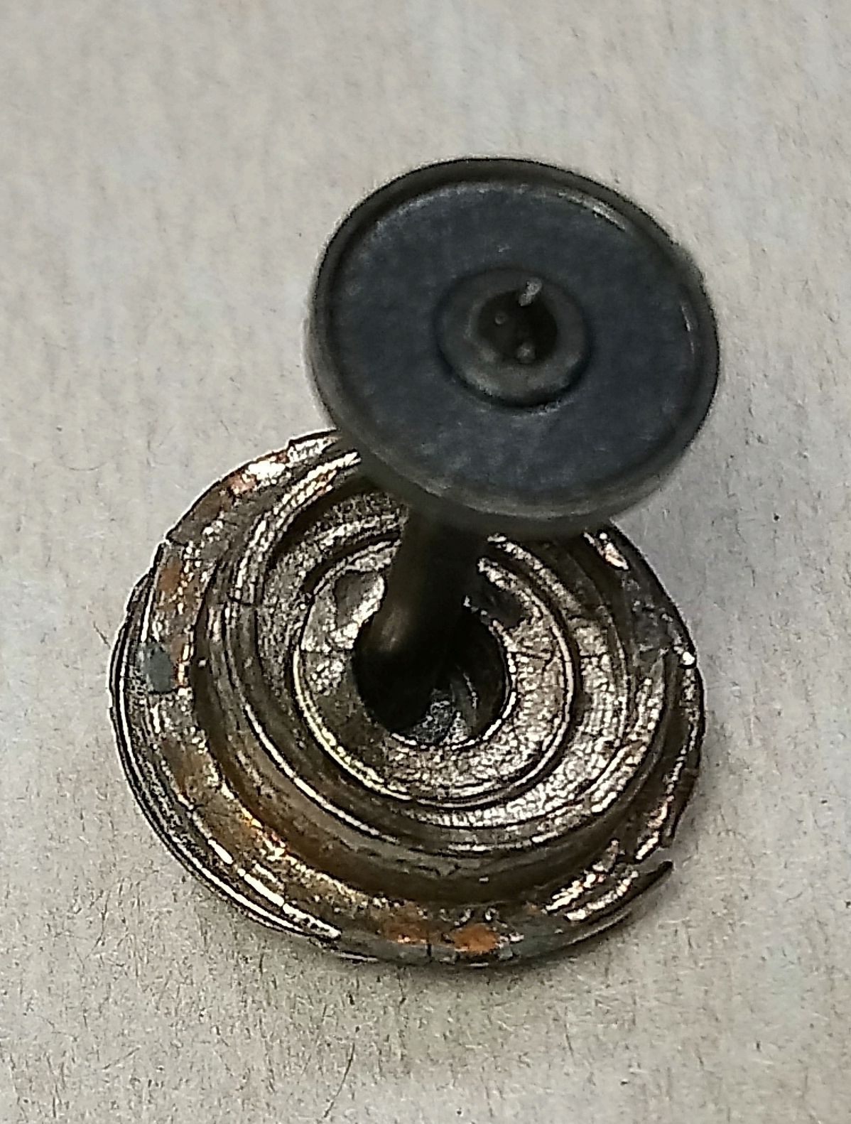

Вот, четырёхосная желтая цистерна MINOL:
Легко поломал колесо пальцами:

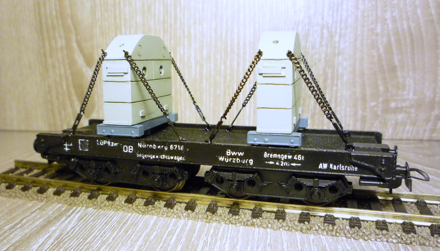

Фляйшмановские давно выбросил, это были колёса от платформы с противовесами к 90-т крану:
Причём сама платформа целая, без малейших признаков чумы.

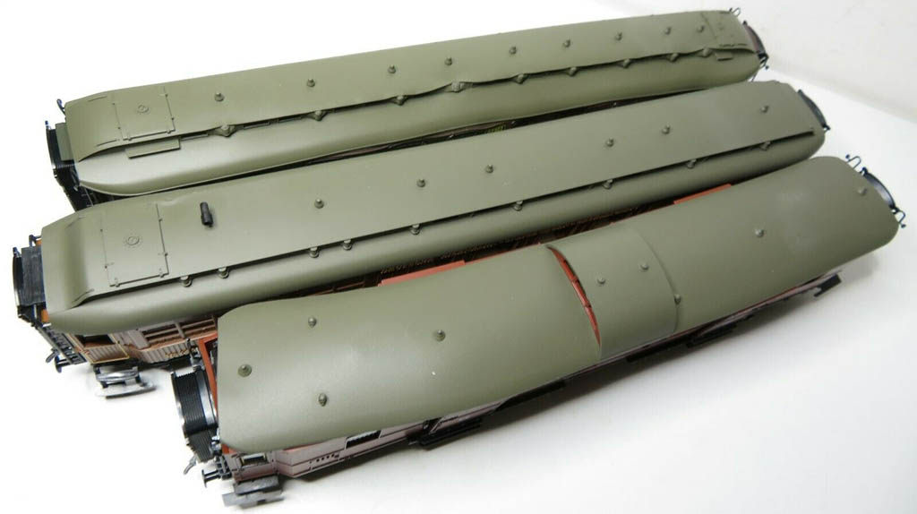

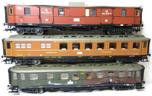

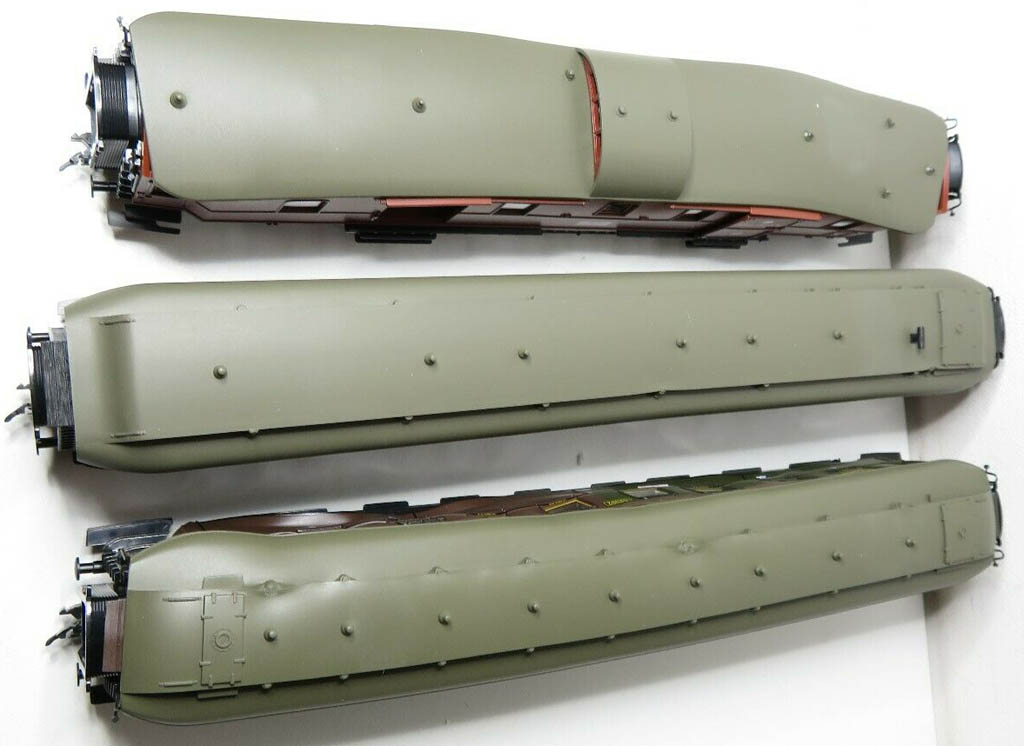

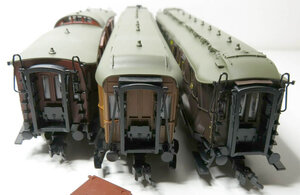

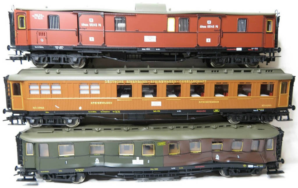

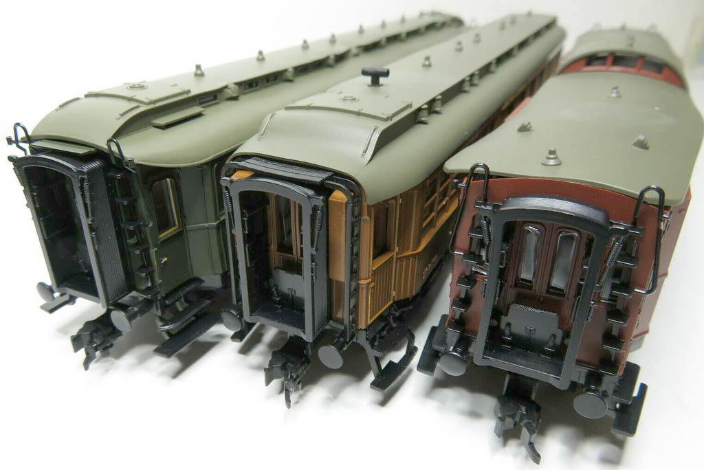

Не в тему конечно, но тоже неприятный момент.
Попались на eBay фото вагонов Фляйша (из набора 4898, 2001 г.в.), со слов продавца: "…долгое время стояли слишком близко к солнцу" (…waren wohl über längere Zeit zu nahe an der Sonne gestanden).
О деформации смоляных моделей под воздействием высоких температур слышал, но что бы такое случилось с заводскими пластиковыми моделями, вижу впервые :shock: :

Слишком близко к Солнцу, в космос что-ли летали? :) Вместе с северокорейским космонавтом, который высадился на Солнце? :)
Рашистам - пекло!
Re: "Цинковая чума"
Ну пластик он и в африке пластик. У смолы просто более низкая температуры плавления, у пластика повыше, но законы физики никто не отменял!
НЕудивительно!

У меня как-то сознательно оставались машинки из полистирола (ГДРовские Шкоды 1/87) под отрытым солнцем на балконе, в очень сильную жару, и без последствий. Даже не представляю, что пришлось пережить этим вагонам.

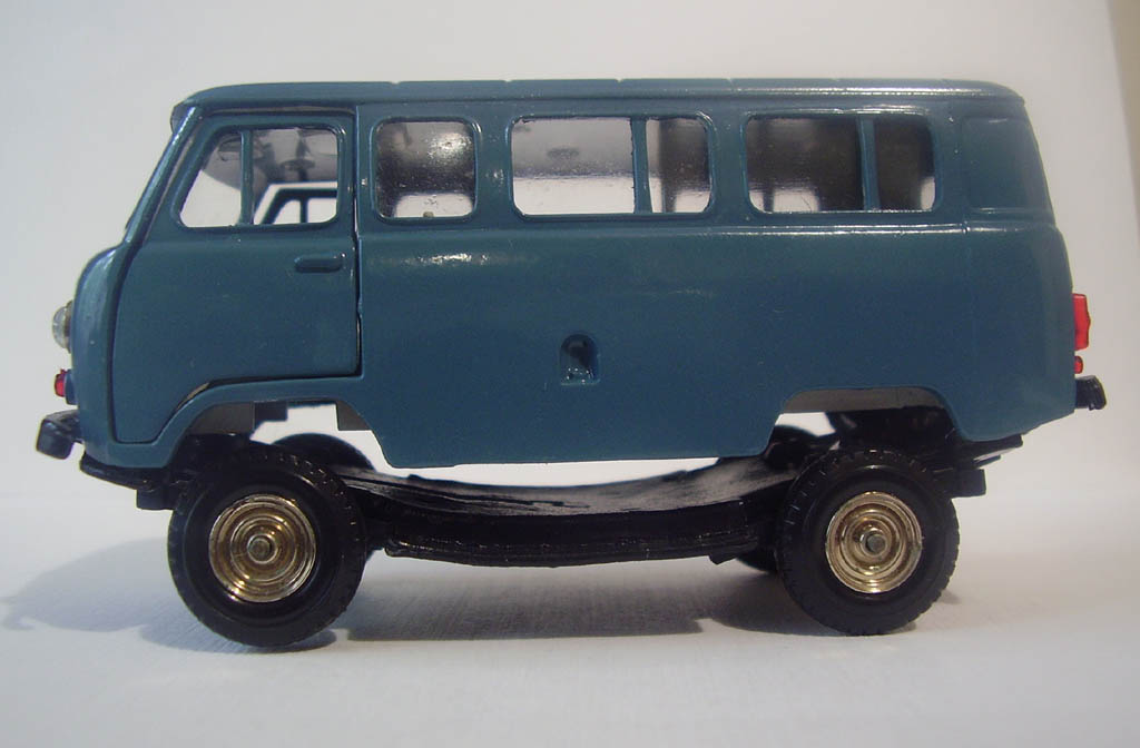

К слову, о чуме автомоделей. Имеется один пострадавший экземпляр, превратившийся вот в такой луноход :) :

Да, видел в свое время в киоске стартовый набор на витрине. И он весь оплыл как шоколад на солнце. ;)

Санёк-69 писав: Даже не представляю, что пришлось пережить этим вагонам.
думаю что достаточно поставить на подоконник. стекло-то не однородное. Оно и будет как линза что на определенные участки фокусируется пучок света, вот и прогревается там сильно

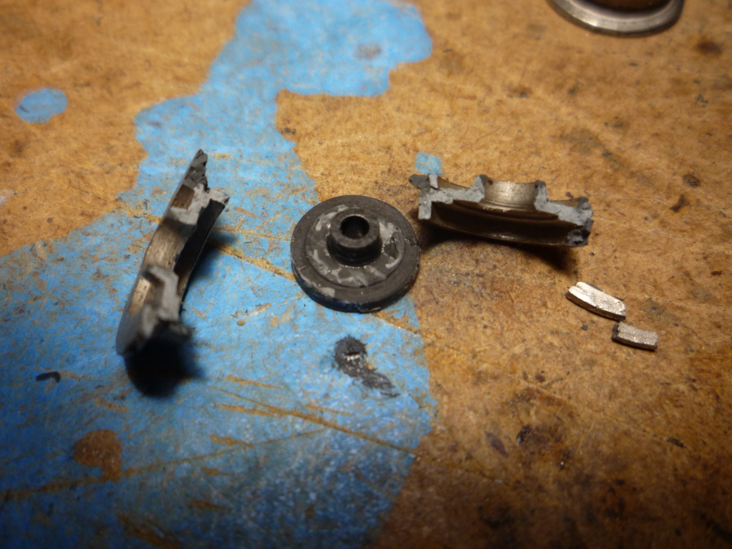

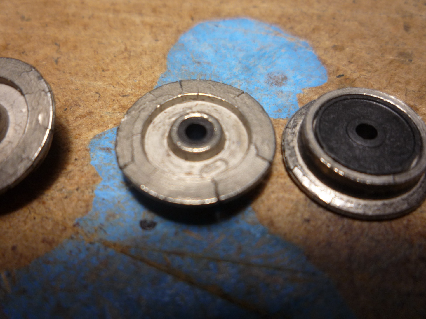

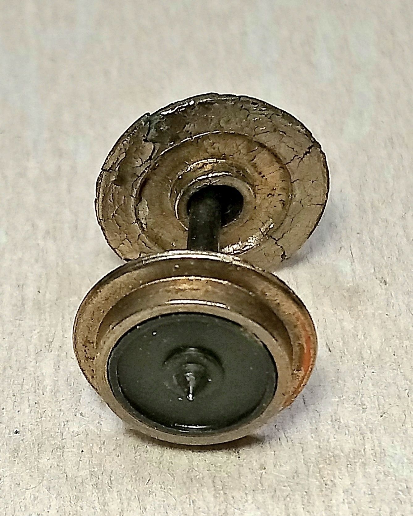

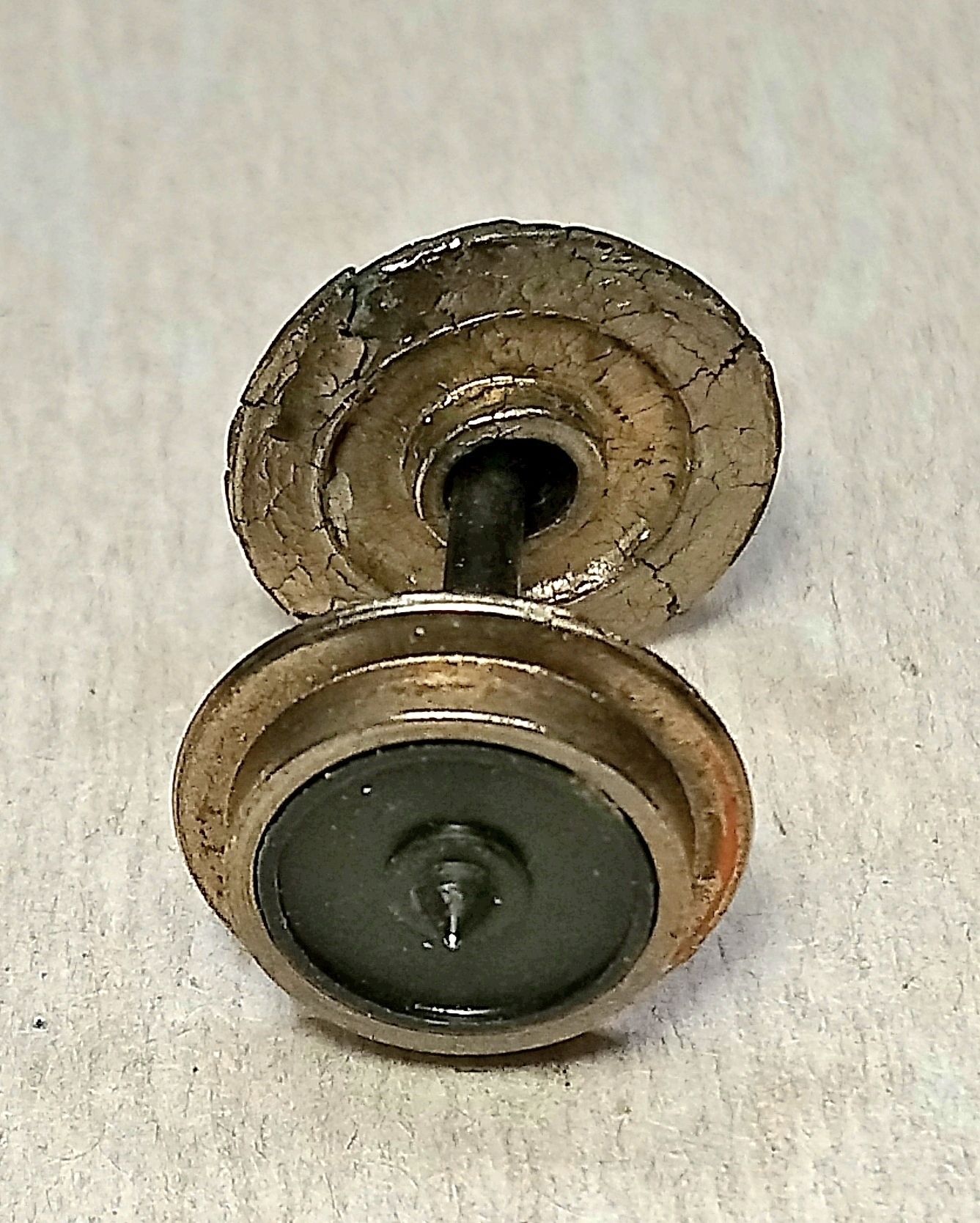

Ну от і я особисто зіткнувся віч-на-віч з чумою у старого Піко. :| Хоча цей виробник, можна вважати,
не помічений був у подібному неподобстві.
На знімках колісна пара, при цьому одне колесо померло, а друге продовжує жити у здоров'ї.

Re: "Цинковая чума"
Прикольно поплили - готовий антураж на макет. діораму - ЖД аварія
Як pikoшник на клітинному рівні, скажу, що поодинокі випадки з колесами, дійсно, траплялись. За інших виробників казать не буду, не мав досвіду. Їх можна після заміни пристосувати на горку металобрухту або на деповський вагон з брухтом. Я колись робив тупік на продаж та поза русами поклав таку річ. Получилось реалістично...
