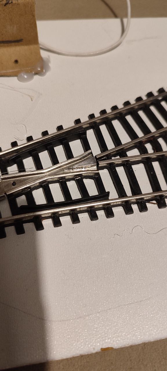

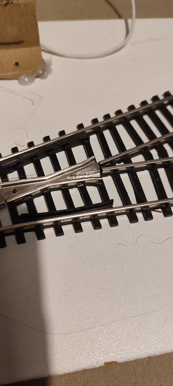

Начал прикидывать новый микромакет макет в книжный шкаф, но уже под нормальные поезда, и обнаружил что иногда при проезде поезда на стрелке блок питания показывает кз. Кто то сталкивался с таким и как это лечить?

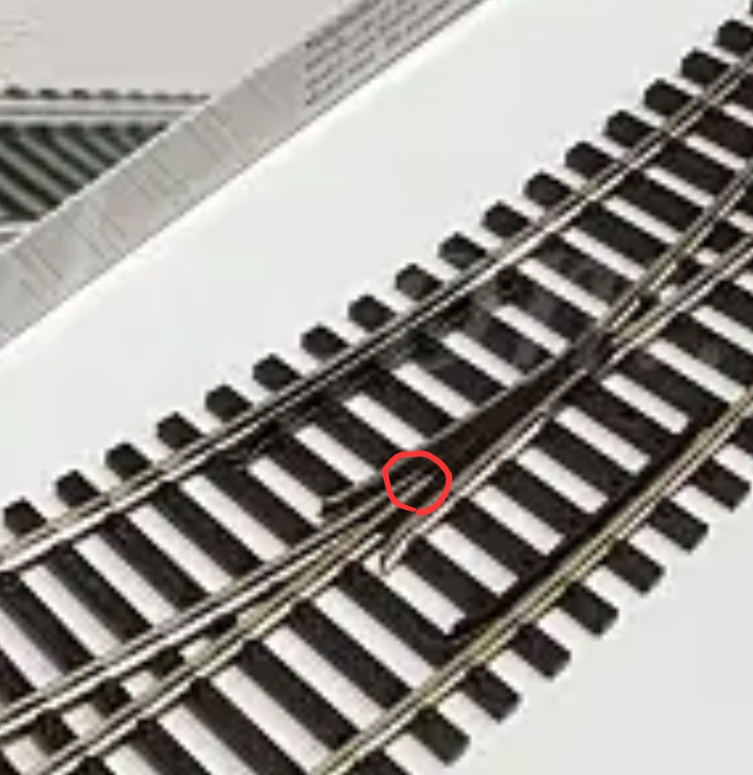

Сталкивался и с новым путевым материалом. Дело в том, что у модельных колпар не всегда правильный конусный профиль, и в месте, где расходятся рельсы на самой крестовине, такие "неправильные" колёса одновременно находятся на двух разных рельсах. Я эти места аккуратно замазывал бесцветным лаком для ногтей жены (пока она спит и не видит))))) :lol:

Спасибо) но врядли тут колпара может попадать на 2 рельса, уж очень расстояние большое

На старом пико да, и правда, очень далеко друг от друга рельсы. Тут тогда что-то другое. Пусть юзеры старого пико подключатся с советами)))

Припоминаю, остряк стрелки питается от контактных пластинок. Ток к пластинкам проводится по шинам под шпальной решеткой. Там и нужно искать место КЗ.
