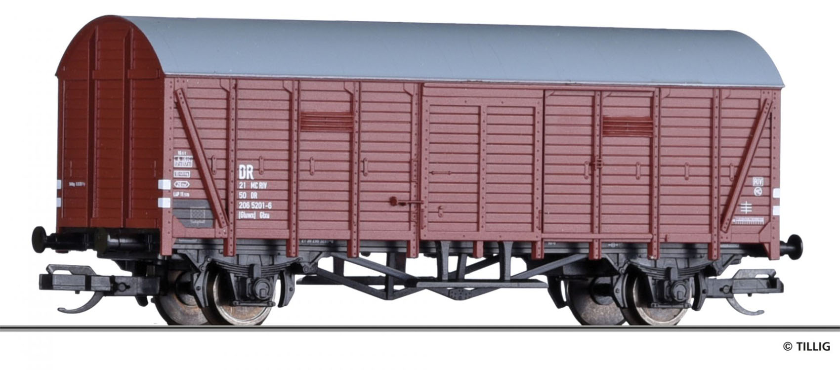

Приветствую.

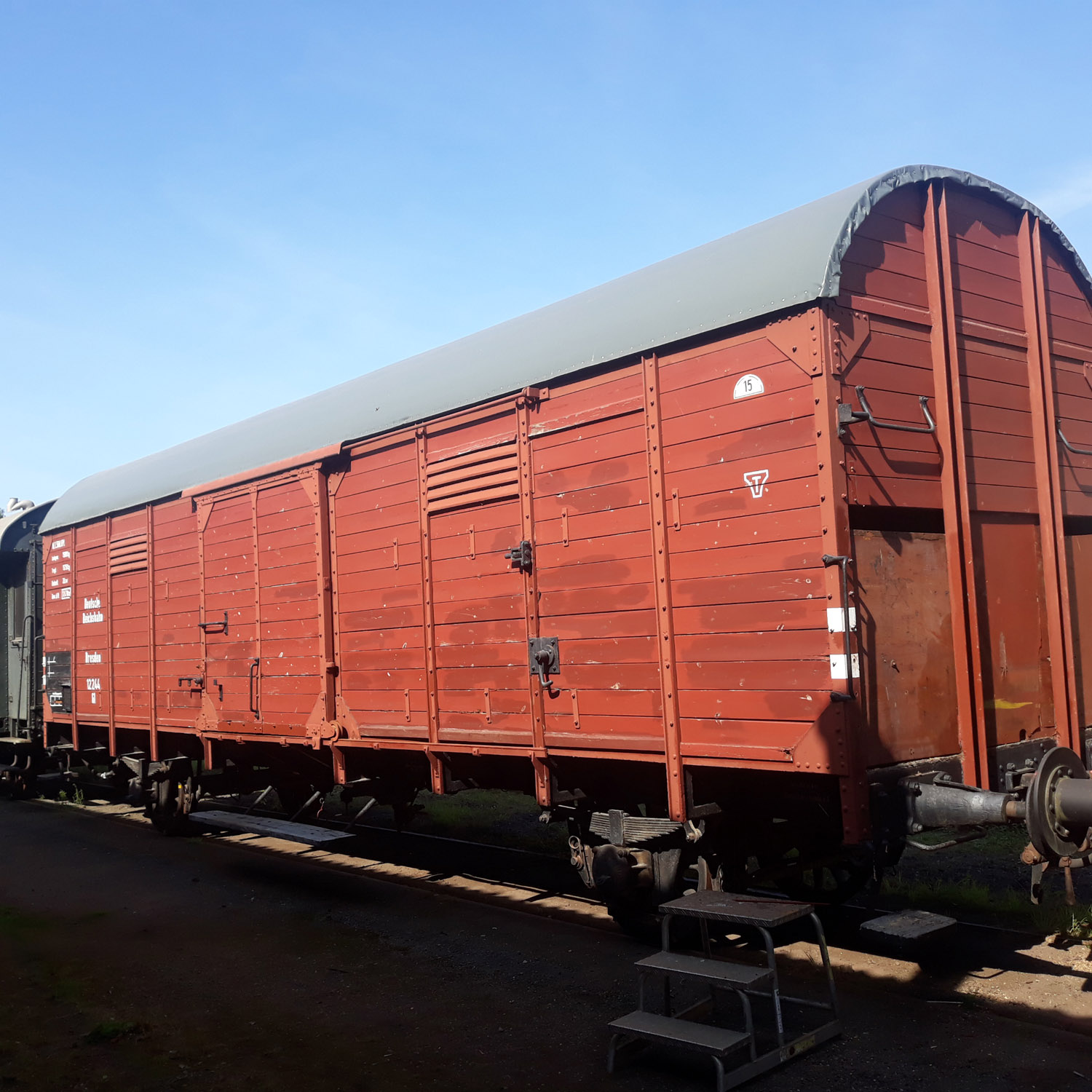

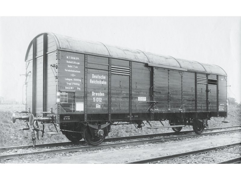

Возможно, что-то и по мотивам, но прототип похожей конструкции должен быть точно.
О платформах сказать по существу нечего. Крытый же - думается, все-таки, "Дрезден", он больше ни на что особо и не похож. Что касается дверей, сдвигаемых в одну сторону - такие делали на вагонах, которые предполагалось использовать в качестве бригадных, т.к. бригадный или багажный вагон - не симметричен, или же этот вагон - вовсе часть сборной единицы Stückgut-Schnellverkehr (Тиллиг не делает у ее модели сочленения с межвагонным переходом, вагоны легко расцепить). И даже раскосы такие где-то попадались. Удивление вызывает только рама, которая явно от другой модели - у Дрезденов, насколько известно, шпренгель был иной формы. Видимо, в целях унификации производства, поставили его на подходящую по размерам платформу или раму от другого вагона.

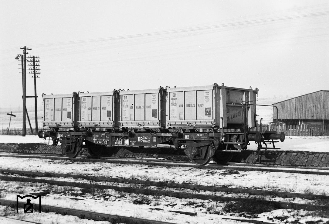

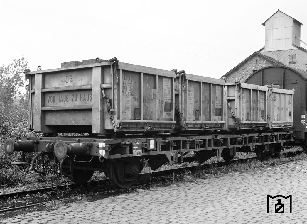

Найти что-то похожее по мотивам не проблема:
но 100%-го соответствия вряд ли удастся найти

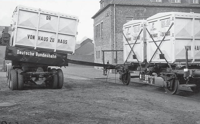

сделали ещё в 70-х универсальный вагон 2 в 1, который лёгким движением руки превращается из контейнеровоза в углевоз, и обратно:
кто знает, что там могло послужить прототипом, может только какую-то платформу взяли за основу, или ещё как…

Что, собственно, прототипу, по идее, и соответствует. На контейнерах надпись "от дома к дому" - т.е., собственно, насколько помнится, это концепция доставки с попыткой сделать универсальный вагон - еще тех лет, - чтоб не гонять вагон пустым в один конец, как часто происходит с любыми специальными грузовыми. Так что модель воспроизводит в данном случае даже функционал прототипа некоторым образом, т.к., собственно, все, что стоит на платформе - может быть любым и любого формата, по сути это груз, а не вагон.

По-моему, немного смешали в кучу DR и DB. Автор темы показал вагоны DR, а вы ему - "бундесбановские" платформы "от дома к дому". Там другие модели. Одну из версий делал, например, "Фляйшман". Есть в коллекции такая:Найти что-то похожее по мотивам не проблема:

сделали ещё в 70-х универсальный вагон 2 в 1, который лёгким движением руки превращается из контейнеровоза в углевоз, и обратно:[/quote
Ну правильно, я же этот "трансформер" и показал. А по грузу "от дома к дому" согласен, погрузить на платформу можно все, что угодно. Только остается один вопрос - парные гидроцилиндры на платформе на каждую секцию, хорошо видны у Tillig'а, да и у Piko они на том же месте. А Дрезден, да, многовариантный, но такой, как у BTTB и Tillig мне не попадался на фото.

Спорить по причине собственной некомпетентности не буду, но во многих местах попадалось замечание, что в конце 70-х ГДР по причине загрузки собственной промышленности постройкой "на экспорт" - даже понятно, на какой именно - закупал некоторые серии вагонов за пределами СЭВ. Так что что-то может и совпадать, видимо... Но по сути вопроса спорить не в состоянии в виду незнания материала.

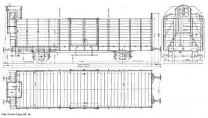

Здесь стоит выделить, наверное, более явно, претензии к модели.
Из того, что видно и не попадается в распространенных вариантах/фотографиях/чертежах.
1) Расположение и направление раскосов (между крайними стойками) как у очень ранних "Дрезденов" - тех, что еще были с плоской крышей и шпренгеля не имели вовсе, хотя у модели крыша бочкообразная. Такой вот "собирательный Дрезден".
2) Форма шпренгеля - похоже, он от полувагона "венского" типа или чего-то еще похожего, но точно не от "Дрездена".
3) Расположение дверей с открытием в одном направлении. О причинах можно только догадываться, но это, пожалуй, наименее критичное.
Собственно, вроде бы и все?..
Опять же, в силу многих причин (как то разнообразие модификаций прототипа, вопрос унификации и удешевления производства модели и т.п.) производитель мог выпустить нечто достаточно абстрактное вовсе, при чем прототип мог быть каким-то редким экземпляром, который просто попался разработчику модели в доступ, а мог и вовсе отсутствовать, что тоже вполне вероятно. По сей день производители грешат такими вещами. Но может быть - просто мы о каком-то варианте не знаем. В Интернет далеко не все можно найти, даже если наверняка знаешь, что найти хочешь.

К вопросу о направлении раскосов - в публикации на DSO есть фото похожего, кстати, послевоенного вагона, к тому же, румынской постройки:
Но опять же, шпренгель другой формы, отсутствие раскосов в средних полях, расположение косынок и вентиляционных окон... в общем, снова "Дрезден", да не тот. Однако же обратите внимание, этот вагон - румынской постройки. Если покопаться по продукции завода в Араде (при чем как вагоностроительного (ASTRA), так и моделестроительного (Roco) ) - может, еще что и обнаружится.
И да, производители за пределами Германии могли немного изменить конструкцию вагона ("Еврофима" от Астры здорово отличается от западноевропейской, "Зильберлинг" польской постройки отличается от оригинала ФРГ и т.п. - хотя вроде как строились по лицензии, - впрочем, и в "шестерке" уже с трудом можно узнать Fiat) - и если потом с этого не слишком массового прототипа сделали модель - искать можно, действительно, долго...

У крытого Тиллиг(тот что на фото в начале ветки) дверной пружинный демпфер не на той стойке. Поэтому дверь типа откроется только на половину.

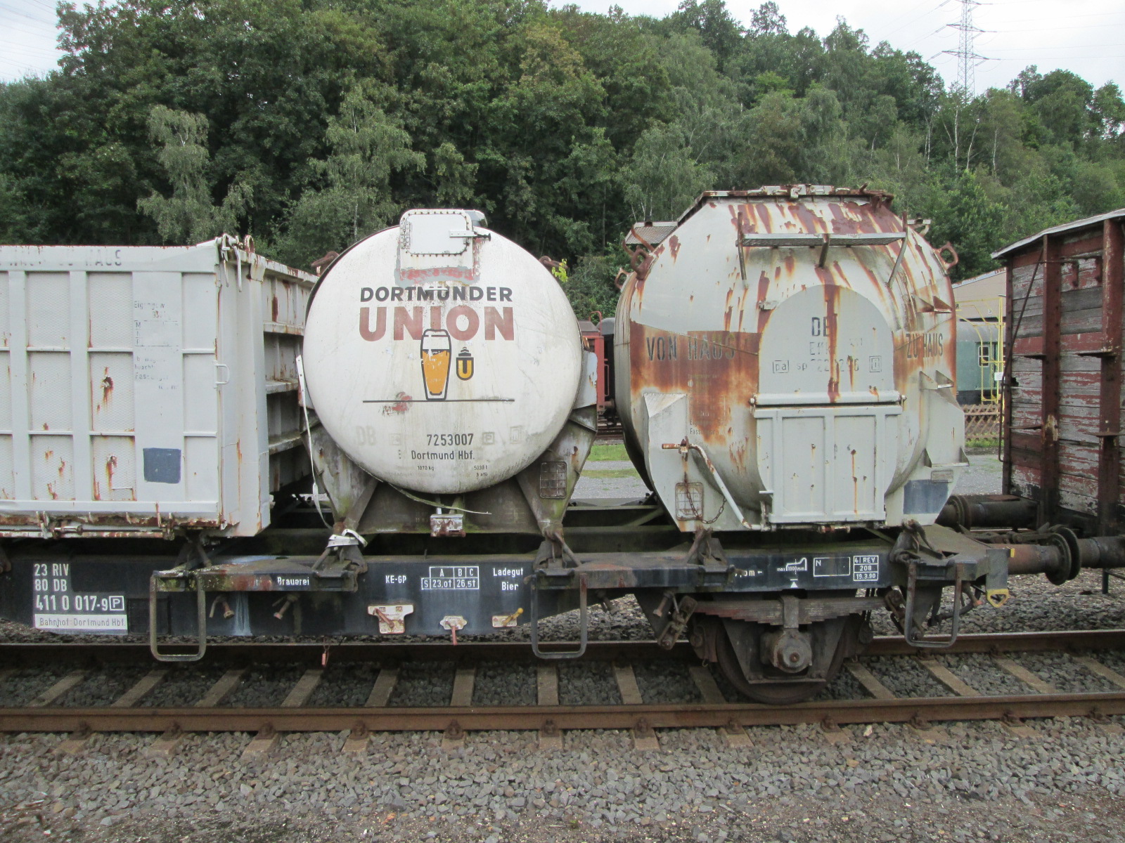

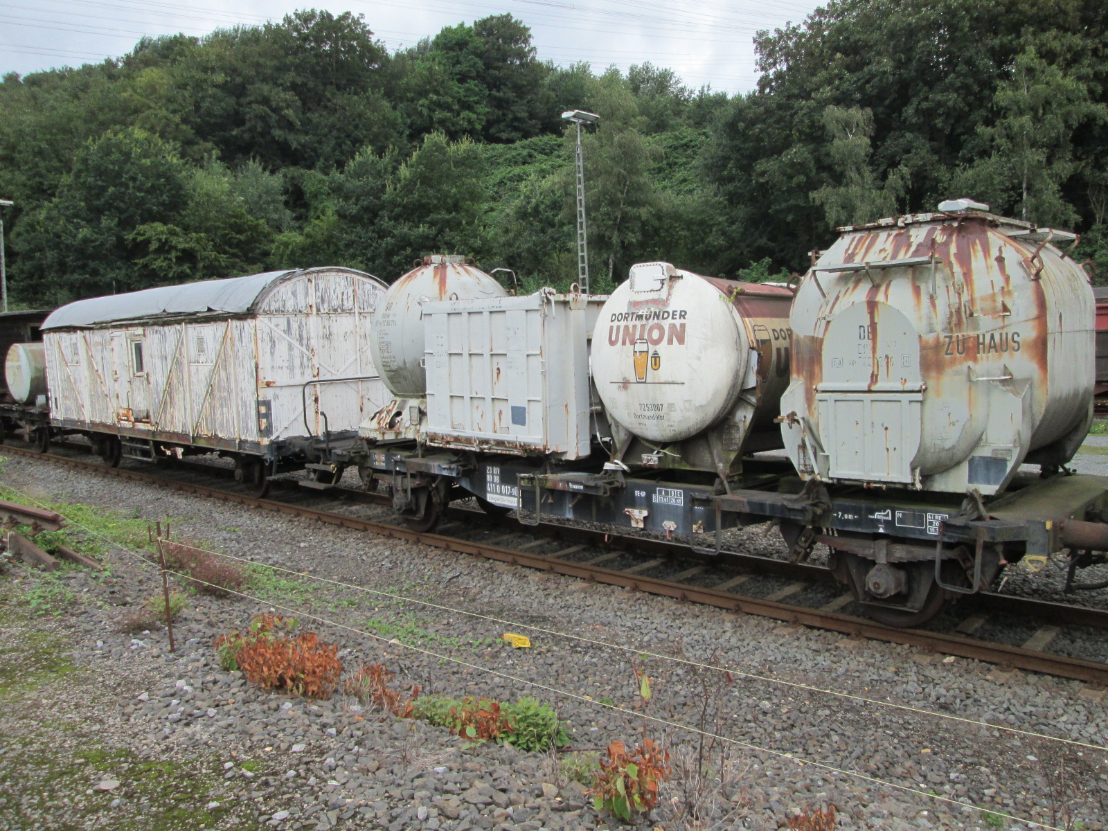

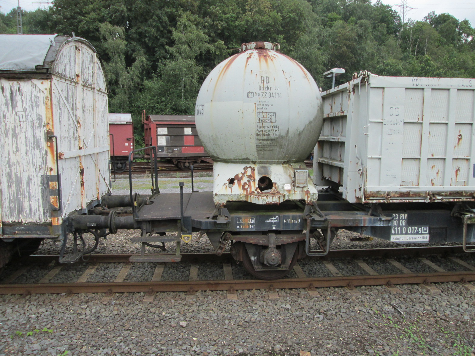

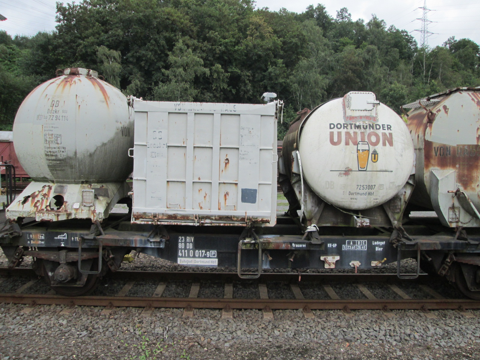

Оффтопик (наверное)... А что это рядом стоит за вагончик белого цвета с таким интересным расположением раскосов?..

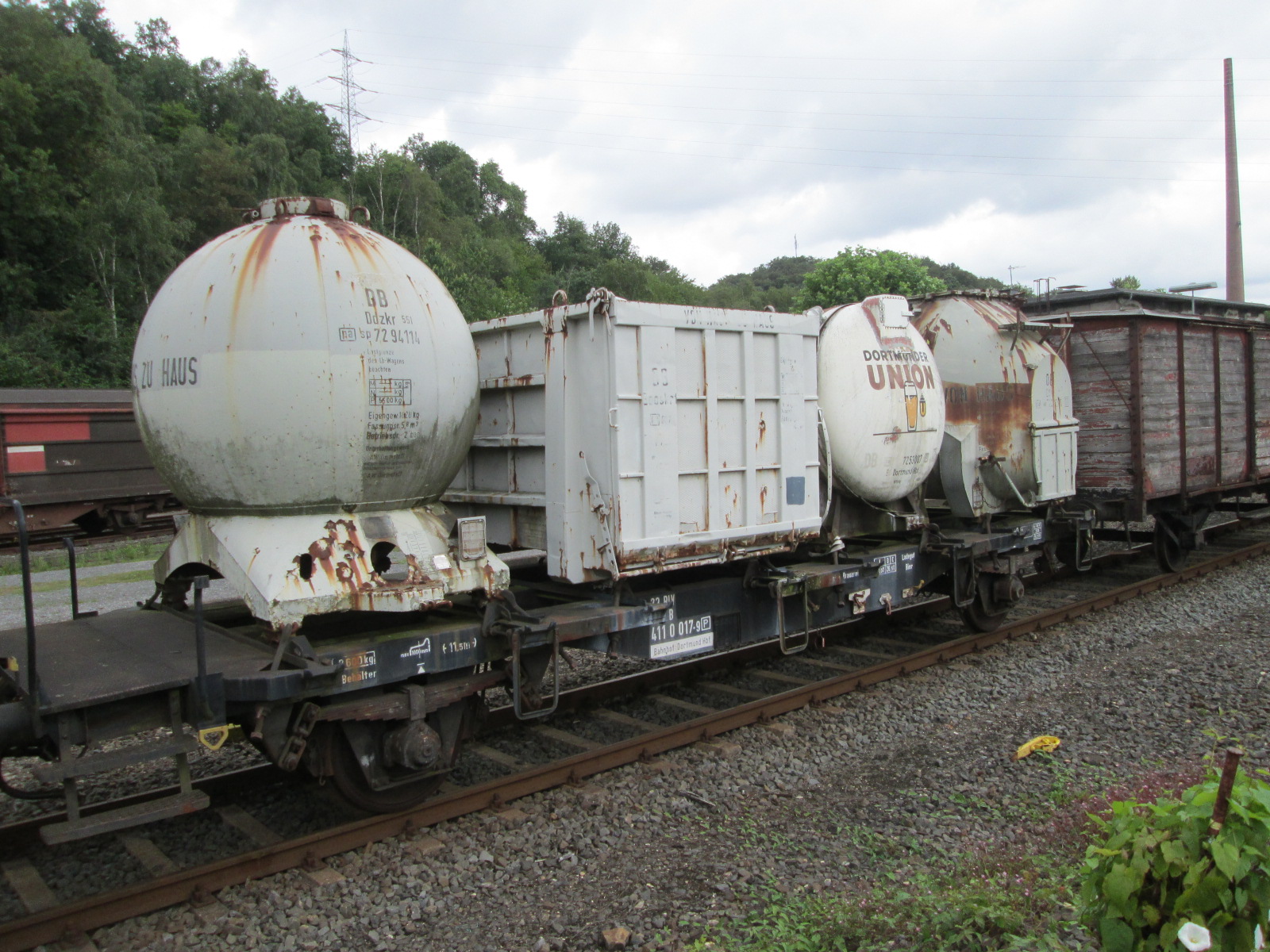

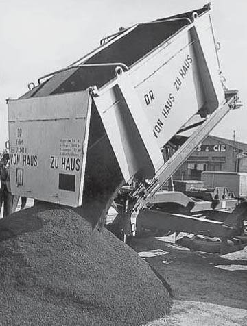

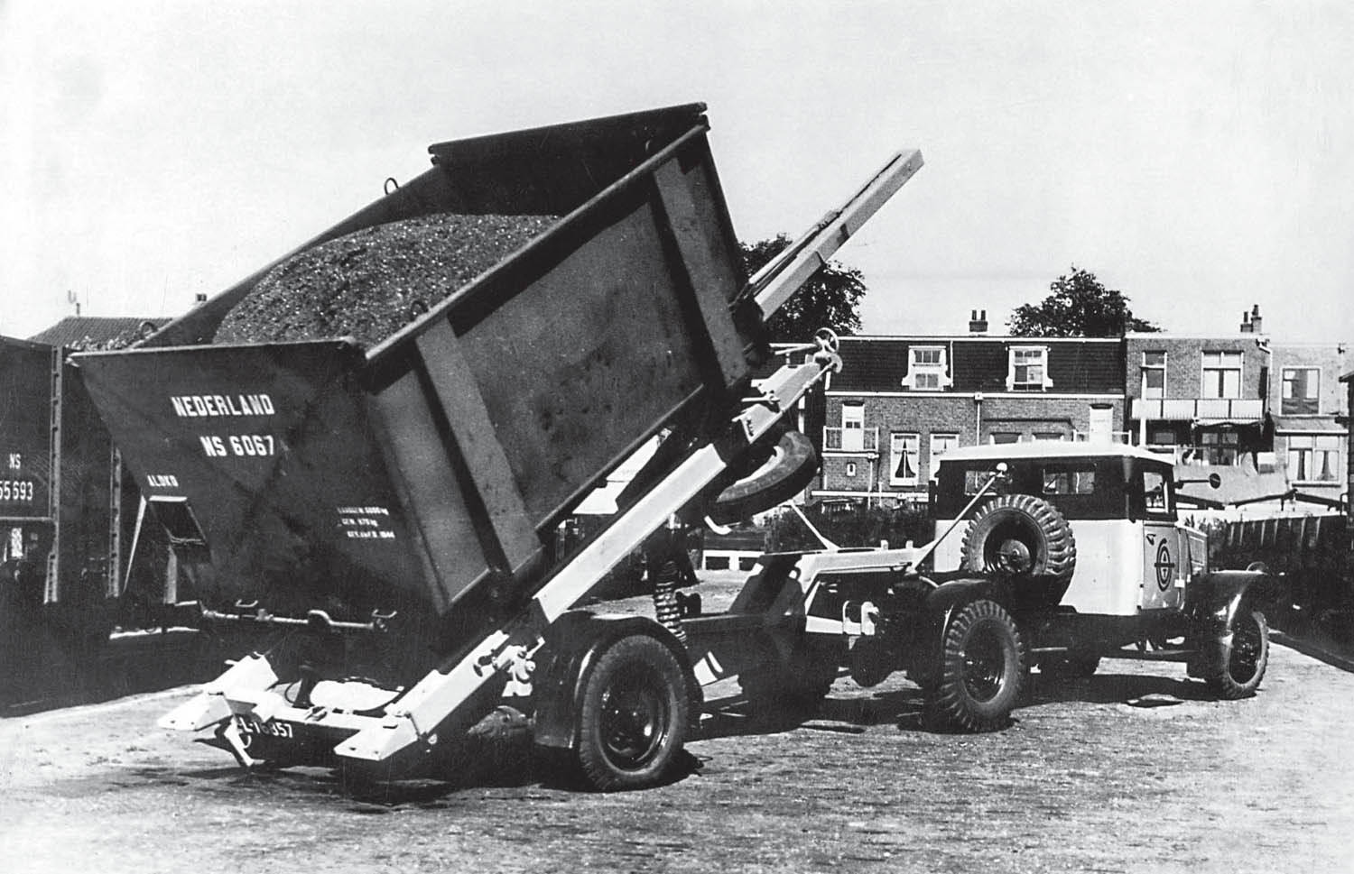

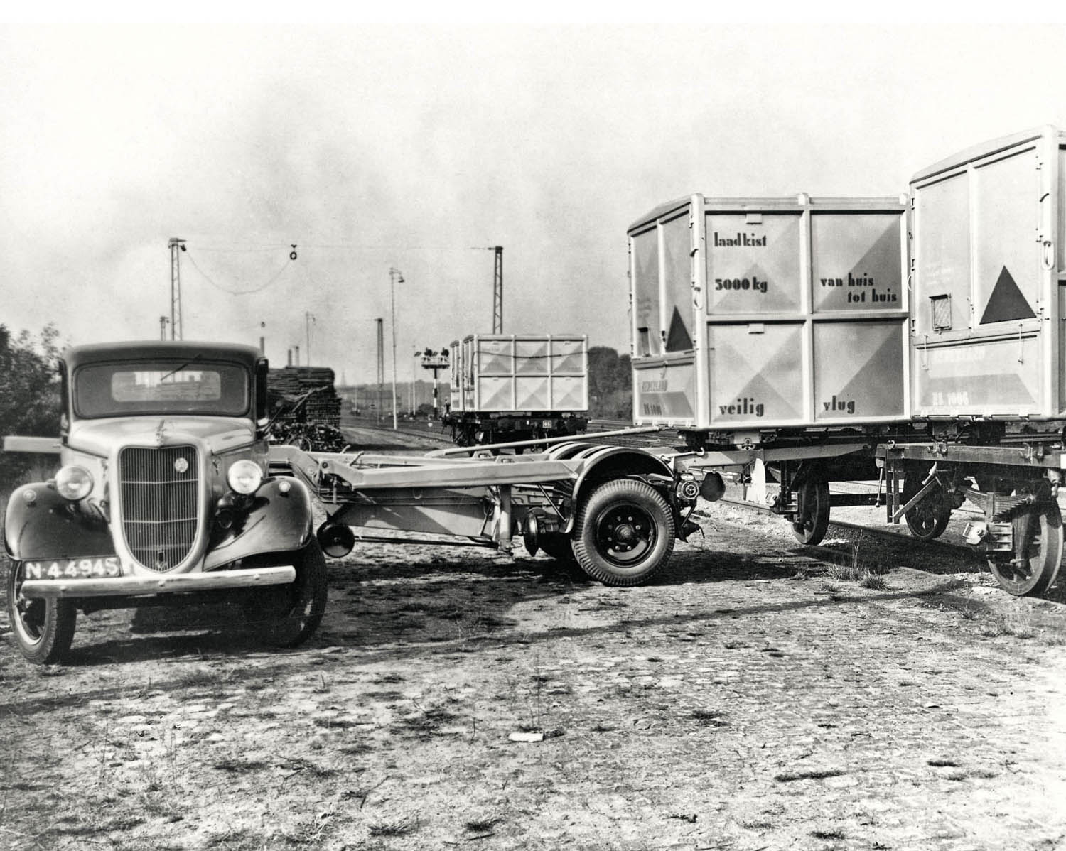

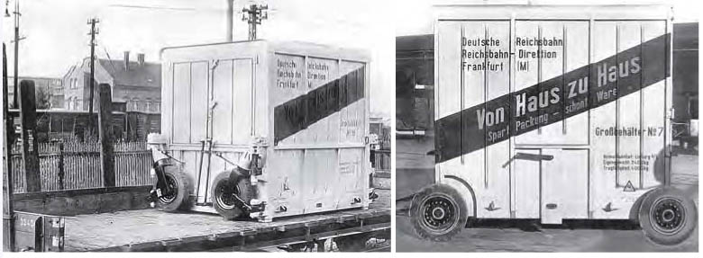

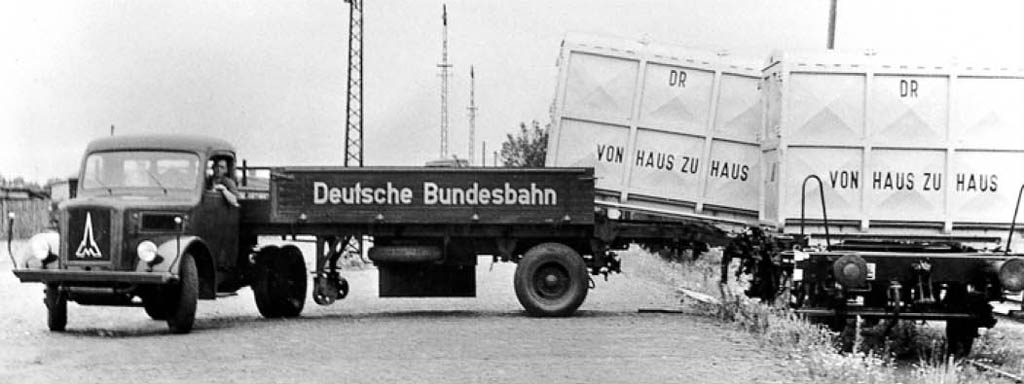

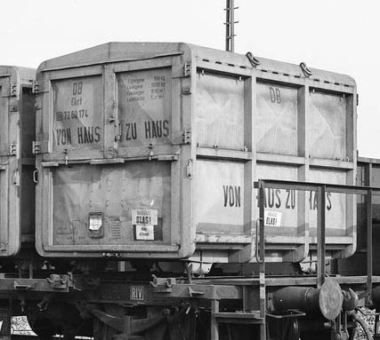

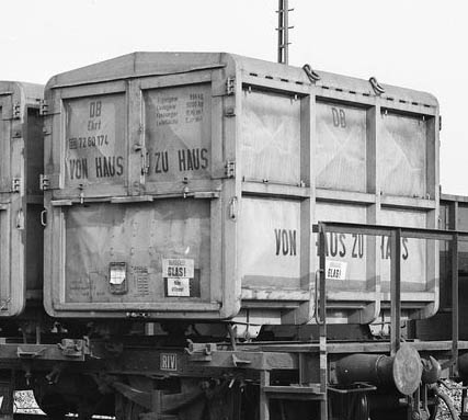

Тут есть нюанс.

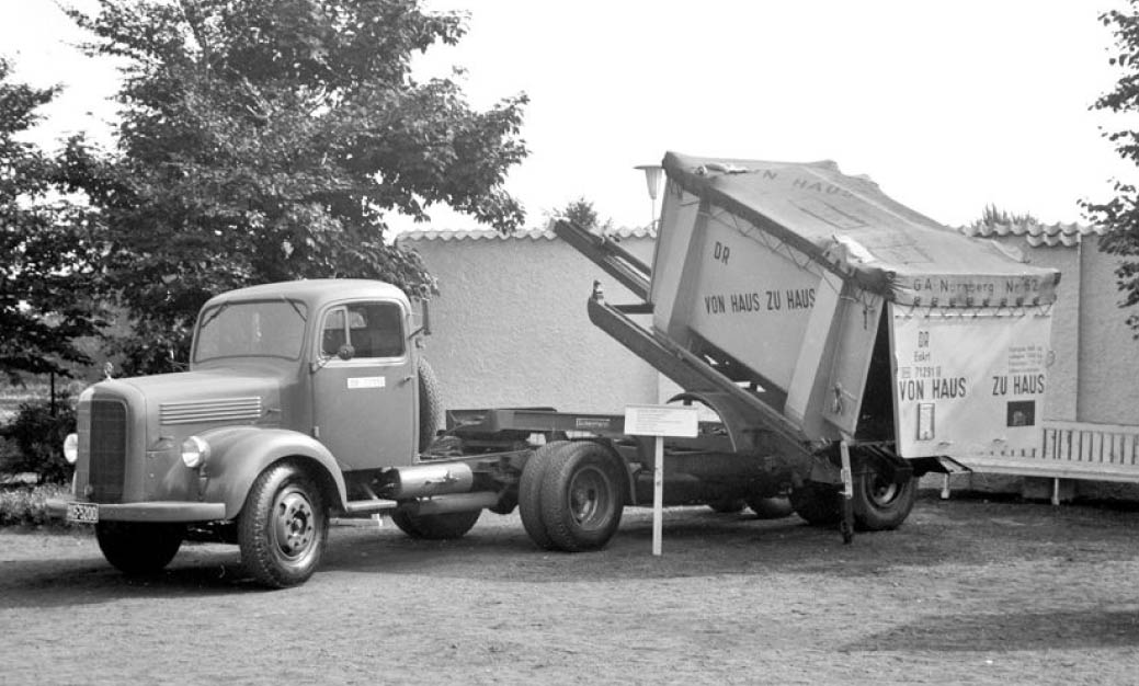

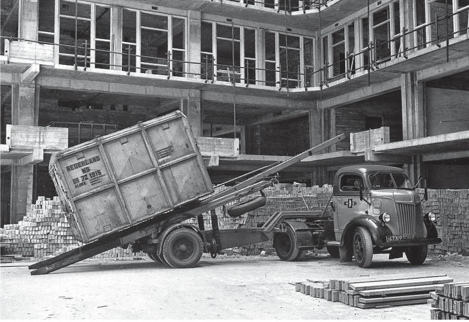

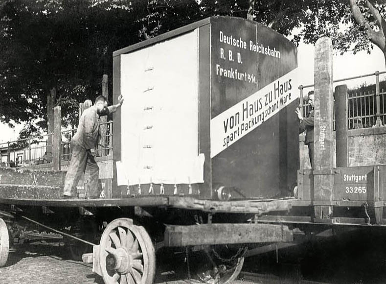

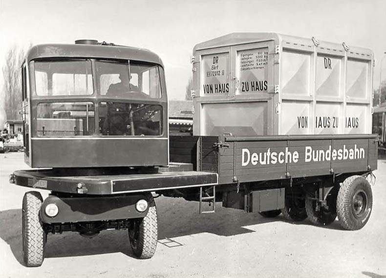

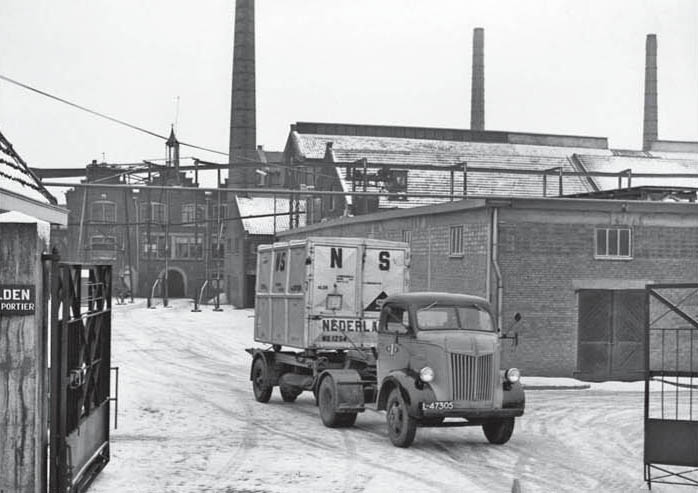

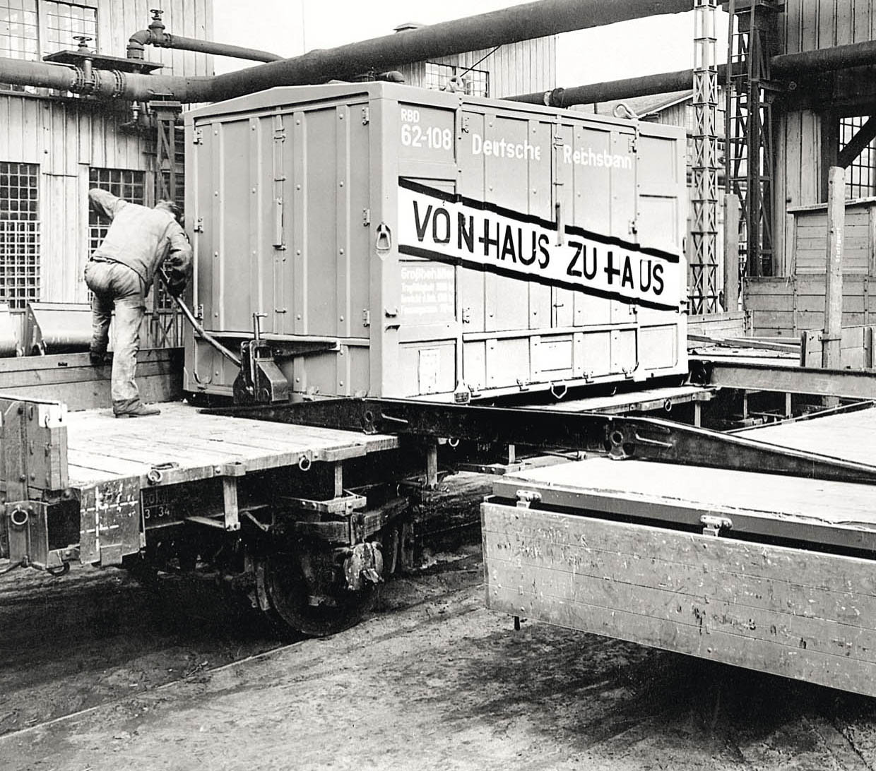

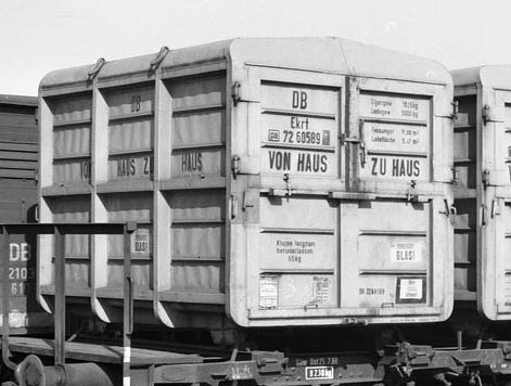

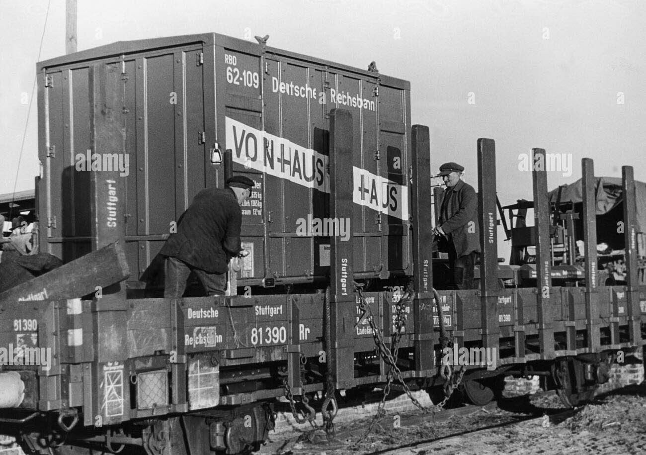

На вагоне точно какой-то вид послевоенных типовых контейнеров "от дома к дому":
Неизвестно, что именно отображала модель ВТТВ на момент своего появления в 70-х, но вполне может быть, что DR в данном случае, это не ГДР, а ещё Deutsche Reichsbahn (на грузовых вагонах 2-й эпохи с 1942 года стали наносить обозначение DR).

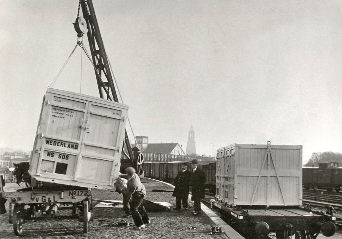

Начну издалека.
Непосредственно сервис "от дома к дому" появился ещё в конце 20-х - начале 30-х годов, и пальма первенства в этом деле принадлежала голландцам.

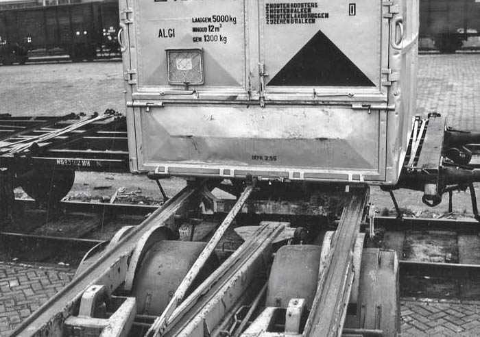

Начав с унификации размеров контейнеров, которые могли бы перевозиться любым видом транспорта:
к концу 30-х они уже разработали целую технологическую схему, включающую специализированные вагоны и автотранспортные средства:

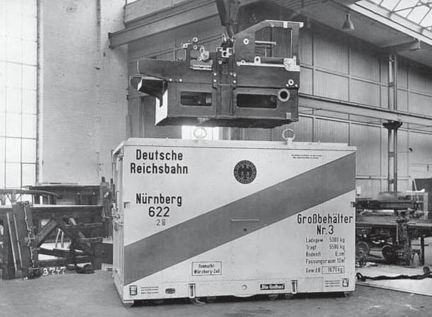

Немцы в этом направлении шли за голландцами очень плотно. До начала войны для DRG также были разработаны несколько типов унифицированных контейнеров:
Но война помешала дальнейшему развитию этой темы. После войны работы возобновились, и к 1950 году у немцев уже работала точно такая же технологическая схема как у голландцев.
Обозначение DB на грузовых вагонах в ФРГ появилось с 1951 года. А т.к. переоформление всего парка дело не быстрое, вагоны (и контейнеры в т.ч.) со старым обозначением DR ещё оставались в строю где-то до середины 50-х:
Вот, в связи со всем этим и есть подозрения, что прототипом для модели ВТТВ вполне мог бы стать какой-то вагон "от дома к дому" послевоенного периода.
А может быть, в ГДР попадали типовые контейнеры "от дома к дому", и перевозились на обычных платформах, или же, ГДР могла импортировать такие вагоны в комплекте…, хотя, никакой информации подтверждающей это, не встречал.

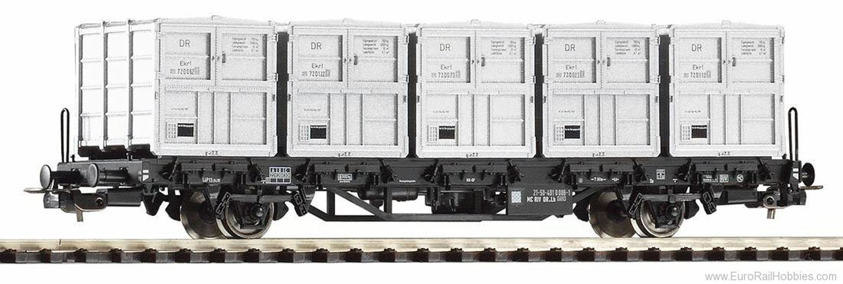

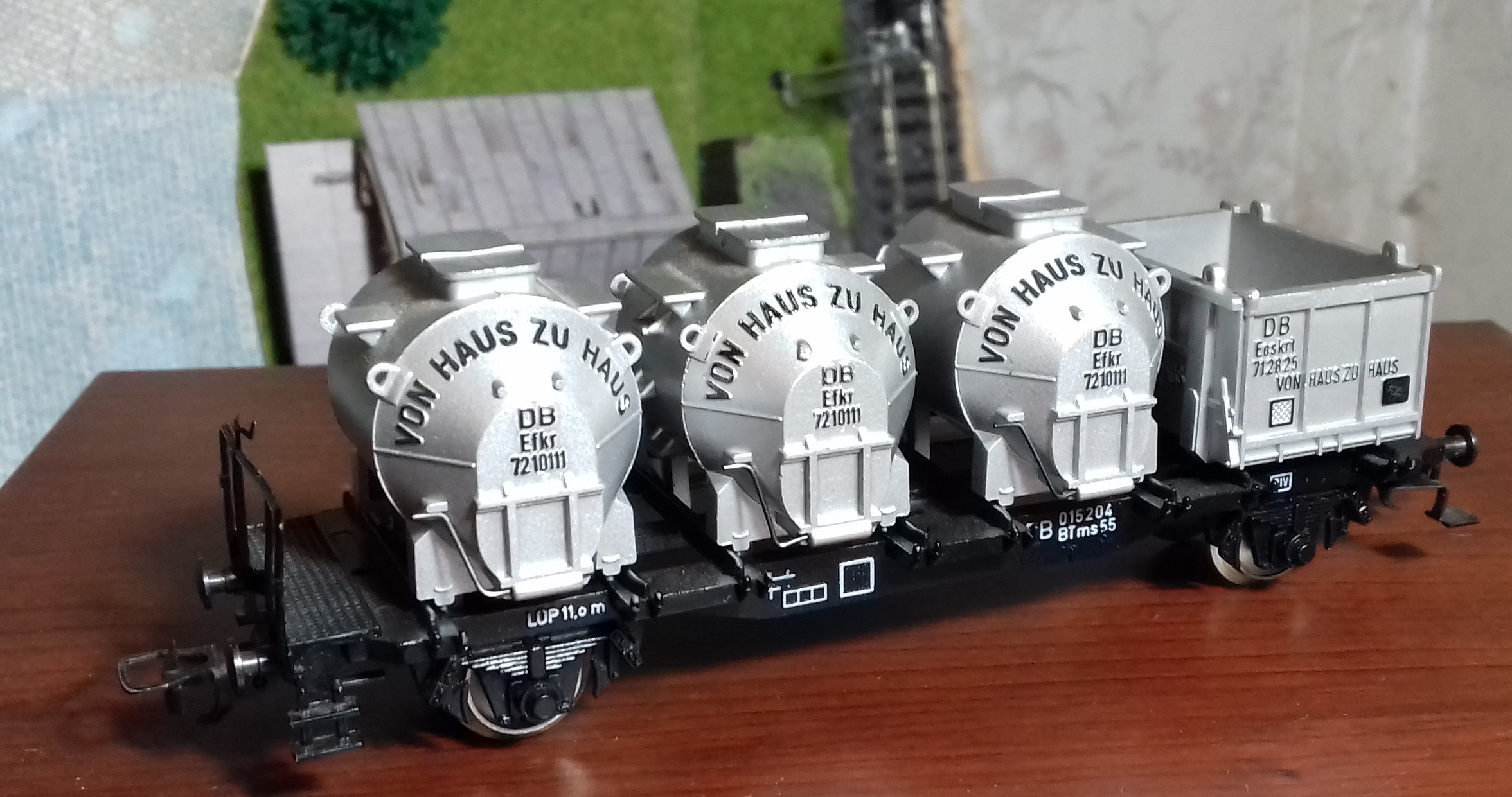

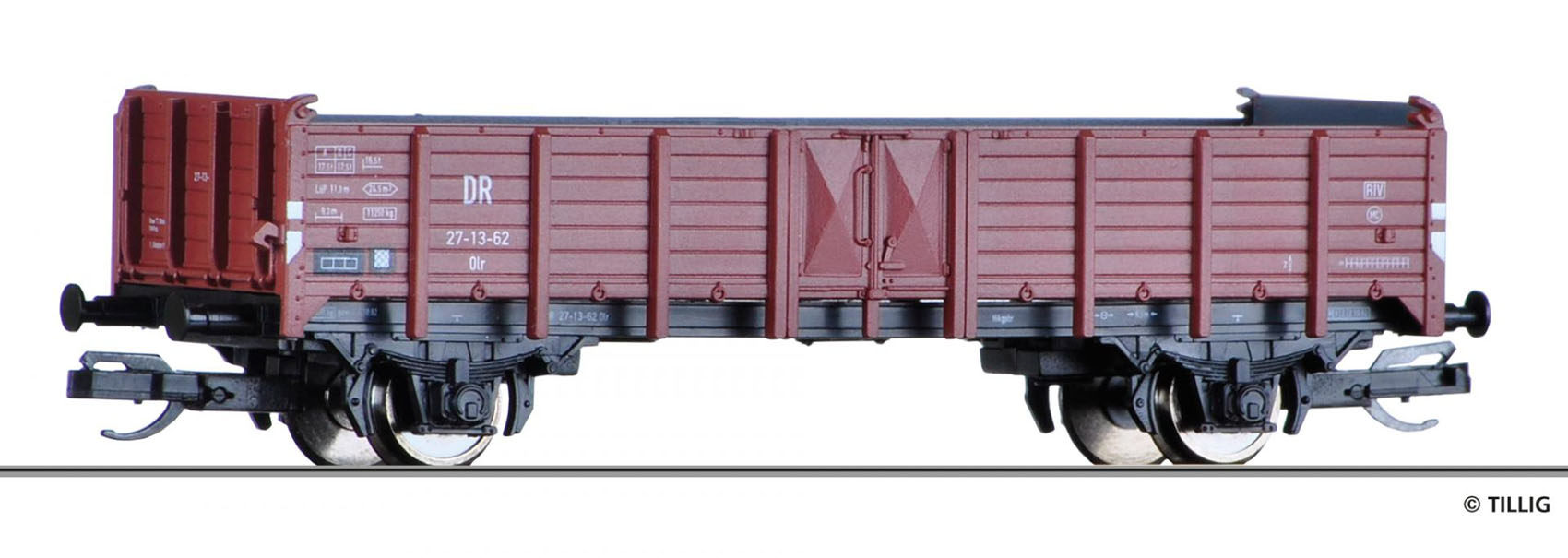

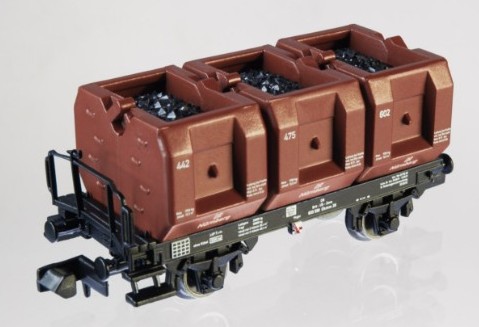

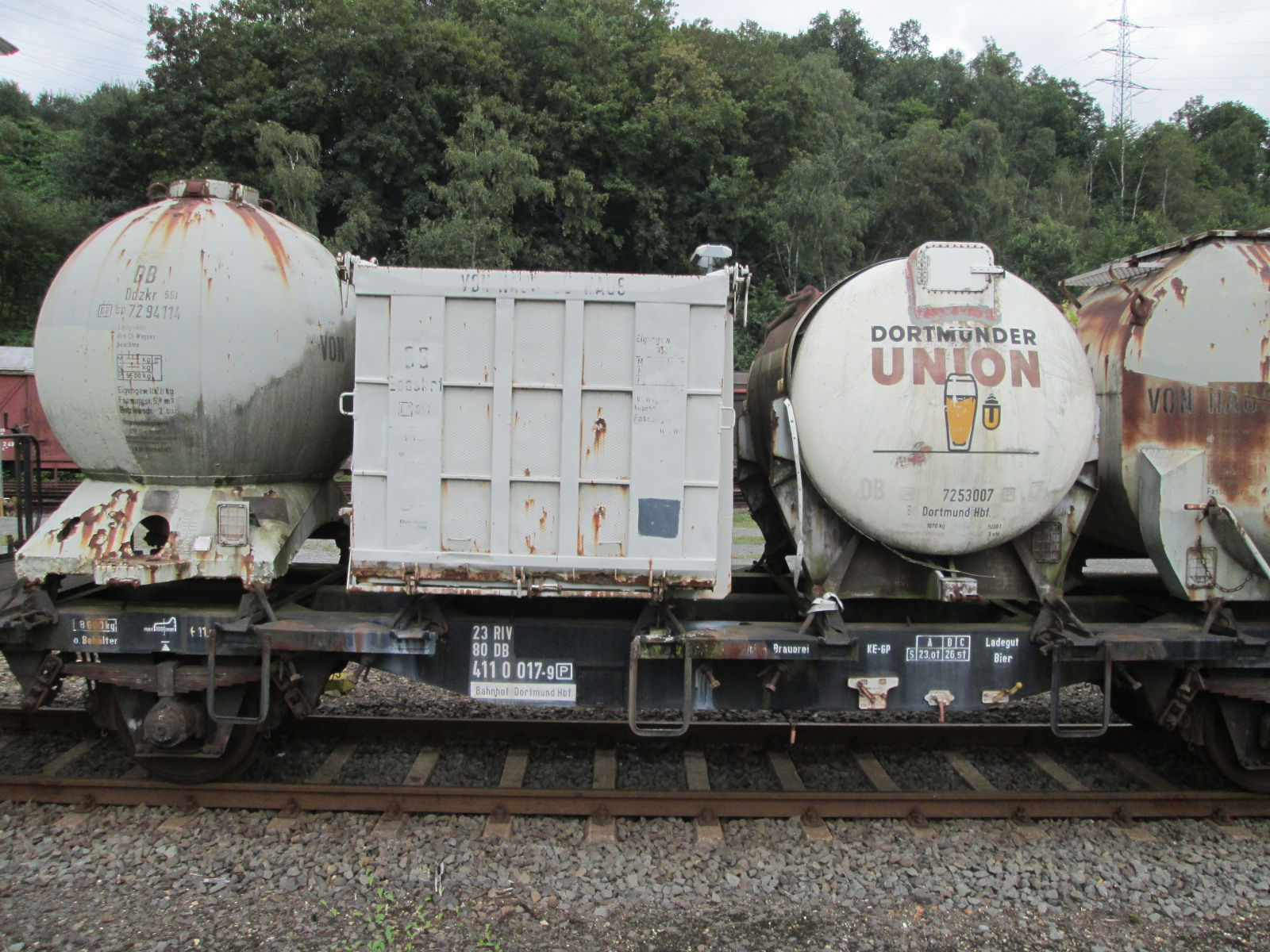

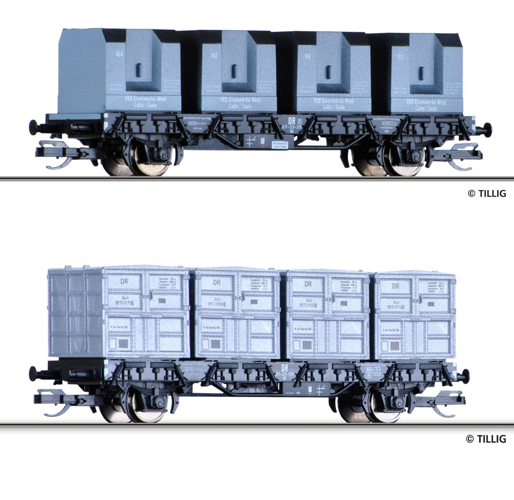

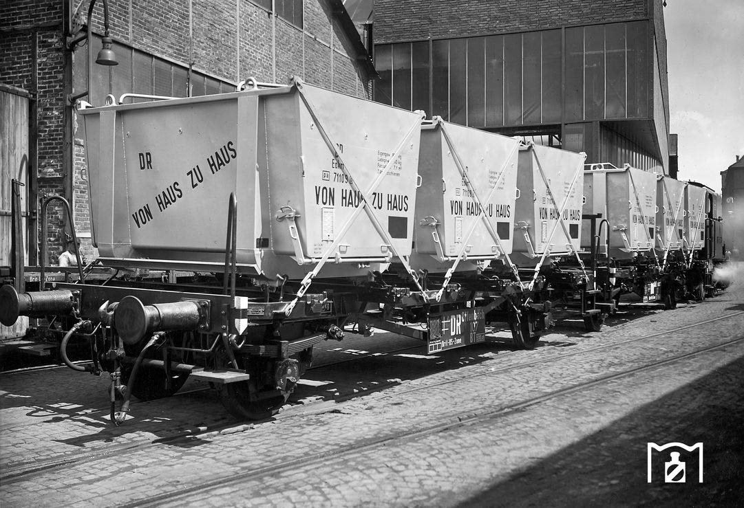

Я тож немного погуглил про те платформы Тиллиг\ВТТВ.
Получается что вариант с угольными бункерами имеет тип вагона Ok.На самом деле вагон
Ок имел такой вид. Про прототип:
"В период с 1934 по 1940 год было построено 476 машин (было два разных исполнения: 1934/35 года длиной 7,3 м, 1936/37 года длиной 7,6 м), первоначальное обозначение Ok Nürnberg, обозначение с 1951 года: Okmm 38, от 1964: с 2 ковшами: Fb-zz 131, снят с производства к 1992 г., с 3 ковшами: F-zz 131, снят с производства к 1987 г. Внешний вид модели соответствует проекту 1936/1937, но спецификация LüP '7.3 ' и номер компании для вагона образца 1934/35 г., модель имеет смешанные буквы для движения в Берлин и из Берлина: «DR Brit-US-Zone» было сохранено, хотя DB уже приняла эти вагоны и в 1951 г. обозначение класса/типа Okmm 38 и введен шестизначный номер компании 600 731 ff, поскольку в противном случае вагоны были бы забракованы на границе зоны."
Бункеры могли быть разных форм,назначение для перевозки угля,кокса и шлака в металлургии.
Как пишут в Мибе "В 4х бункерном виде с припиской ДР модель не имела прототипа."
Тиллиг в виде контейнеровоза,с 4мя контейнерами,тоже не имел прототипа.Но тип вагона Вт существовал.
Правда на 3 и 5 контейнеров.Именно так, как делает Пико в Н0.
Про прототип.
"Система па-контейнеров на ДР использовалась значительно реже. Здесь должны были перевозить
закрытый алюминиевый контейнер с
Деревянный пол также вагон-контейнеровоз под обозначением БТ 91 им.
Миссия. В этих недавно построенных вагонах 1959 года было пять стойл и 13 мест.
840 мм в длину. В 1960 году в Raw Jena были созданы трехходовые BT с использованием шасси фургона.
который имел LüP 9500 мм. ваш
Родовой номер также был 91."
Также в статье МИба за 10\1996 пишут:
"В ДР тоже были вагоны-контейнеровозы. В Справочнике грузовых вагонов 1967 года перечислены вагоны с 3 и 5 контейнерами, которые получили обозначения BT91 и BTm91. Однако оба типа не идентичны ни одному западногерманскому дизайну."
Тоесть вагоны ВТТВ\Тиллиг не имеют прототипа...

Получается, просто сделали какой-то собирательный образ по мотивам разных вагонов.
P.S.: вот ещё какие-то мощные углевозы на четыре ковша, правда, с 2-осными тележками:
