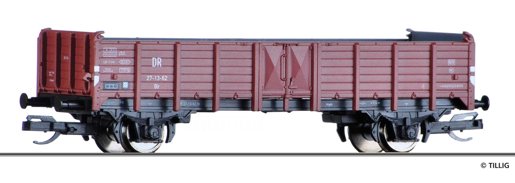

Что же касается указанных платформы и полувагона...
Платформа - явно по мотивам Штуттгарта, но немного с бортом погрешили, но вполне узнаваема.
Что касается полувагона... там несколько сложнее, возможно, какой-то не немецкий или старый тип, хотя что-то он упорно напоминает.
Ну и не стоит сразу подозревать в косяках производителя, пожалуй, хотя да, против истины Тиллиг, да и не только он, бывает, грешит. Вот, к примеру, свежий продукт от Роко 76018 - полувагон тоже странно выглядит. А прототип у него есть, и даже вполне довоенный, хотя этот тип и находится в немецких "регион-типах" не сразу - он просто австрийский, и в Германии распространения особо не получил. А в более юговосточных странах - очень даже.

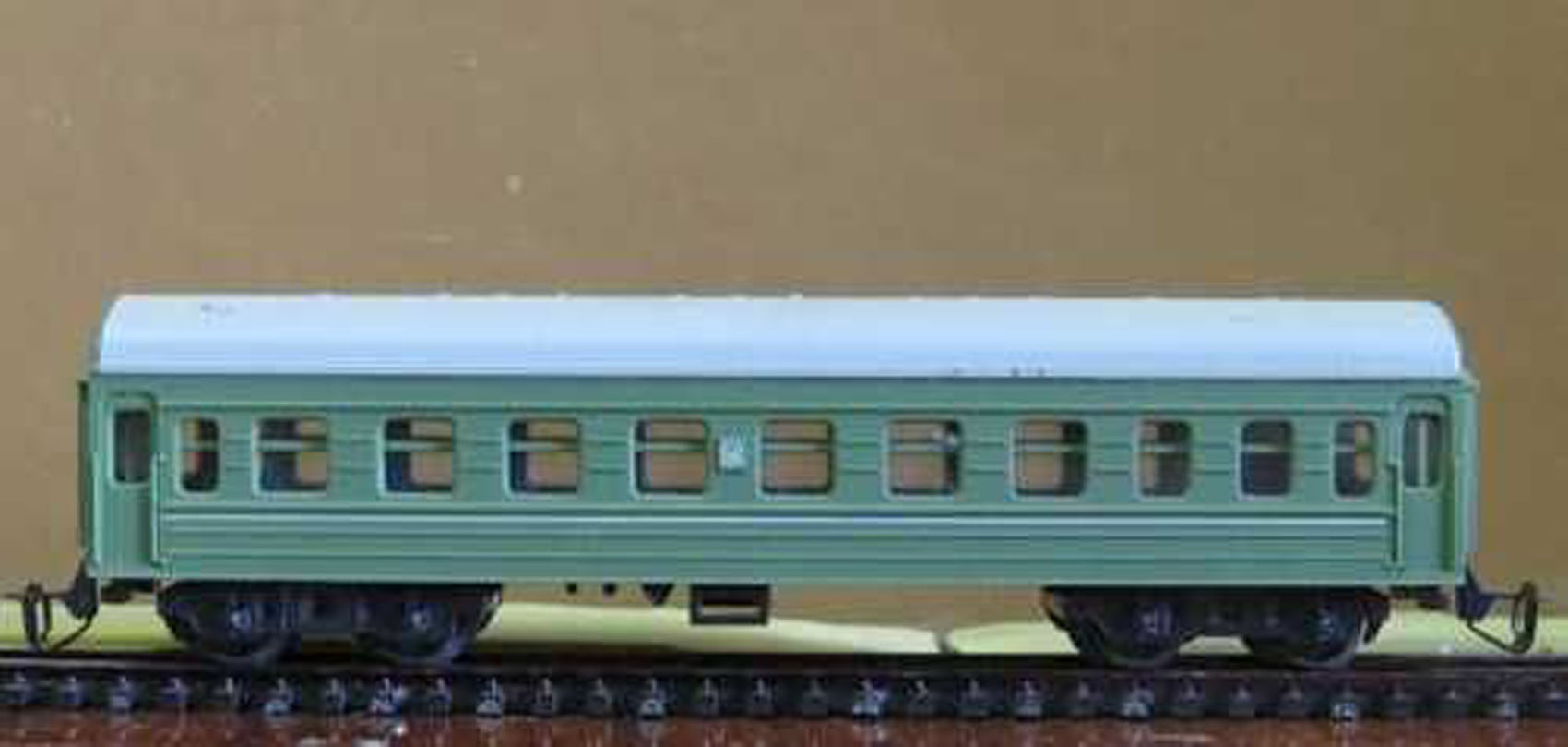

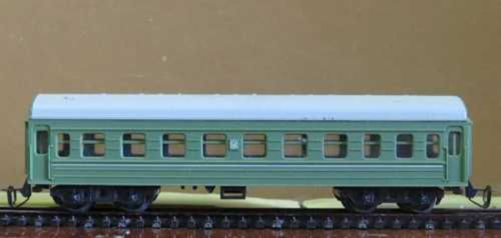

Укороченный "пассажир" я имел ввиду этот. Любимый источник для перепила некоторыми коллегами в вагоны электричек или того хуже :) Я, например, пытаюсь превратить его в ПВ-40. На всякий случай - recowagen короткий.

Так точно. Не знаю, когда его перестали выпускать, для меня это были первые вагоны вместе со стартовским двухосным BR92. 1969 год... И да, габарит грузового вагона. Но пропорционально "настоящему" RECO, просто меньше окошек.

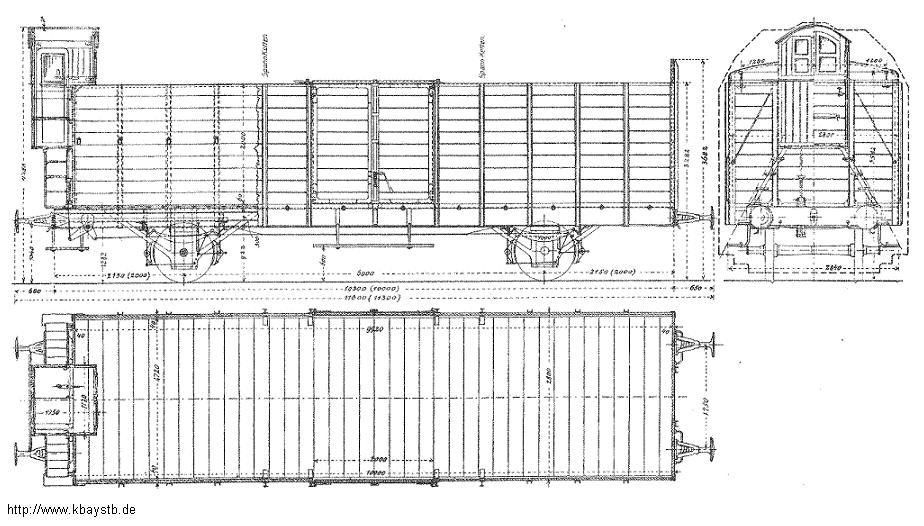

download/file.php?id=75674&mode=view
или это со спиленной крышей и глухо затюненный дрезден смотря на 4 стойки с каждой стороны от дверей :mrgreen: :mrgreen: :mrgreen:
а еще можно и по маркировке вагона " Olr " пробить.. ;)
или дальнейшее развитие этого варианта 1893 года :roll:
в моделях,такого прототипа как с чертежа, тож. не встречал .... :?
