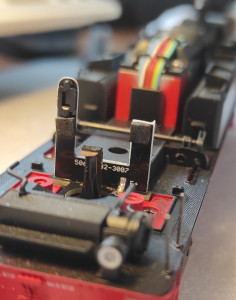

Придбав собі в німецькому інтернет-магазині модель паровоза PIKO BR 78 (артикул 50615), яка має встановлений димогенератор. Звісно ж, придбав там же і відповідну рідину (артикул PIKO 56162). Але димогенератор (функція F3) не працює.
Я розібрав паровоз
Окремо протестував сам димогенератор від 9-вольтової батарейки. Він працює.

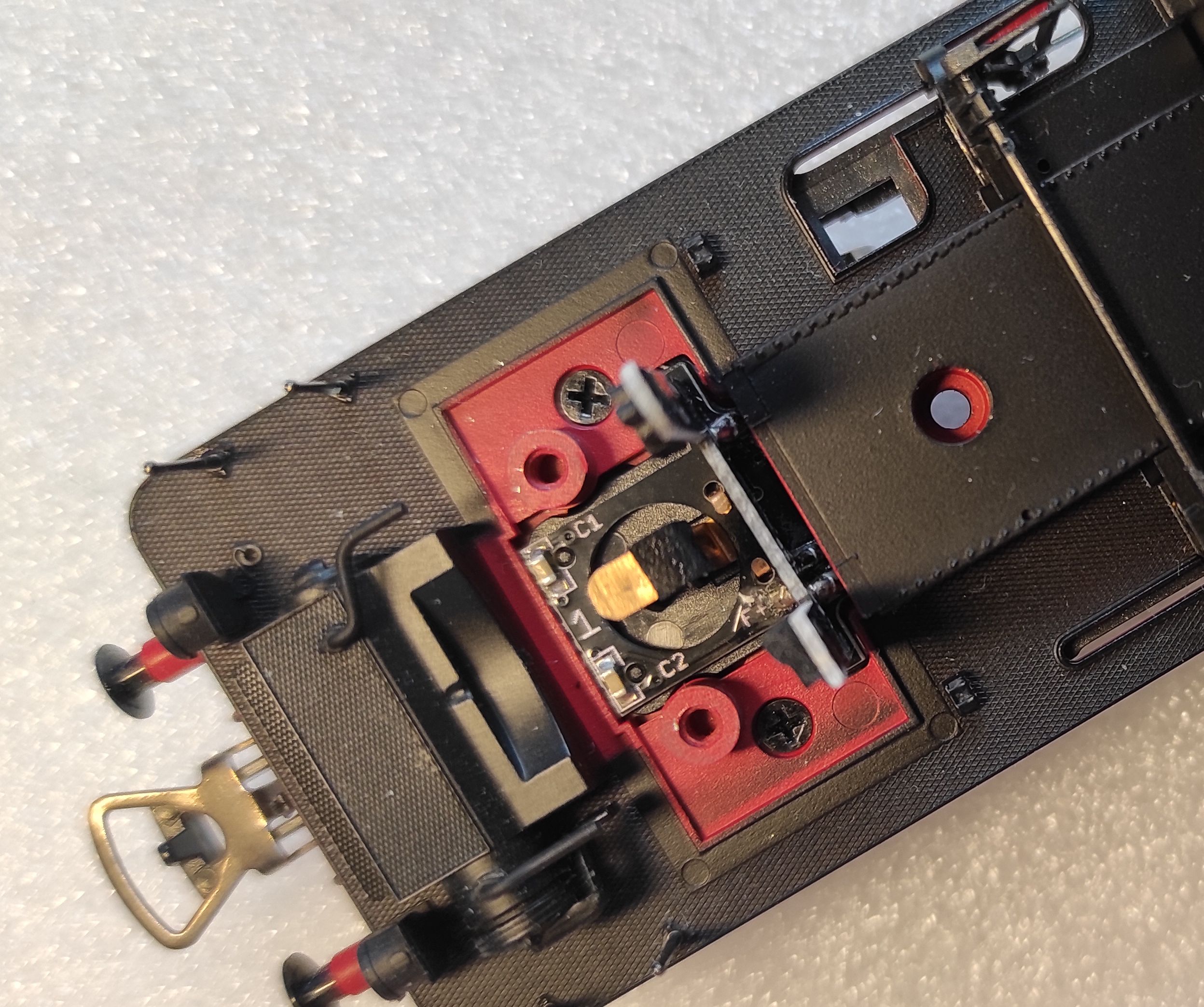

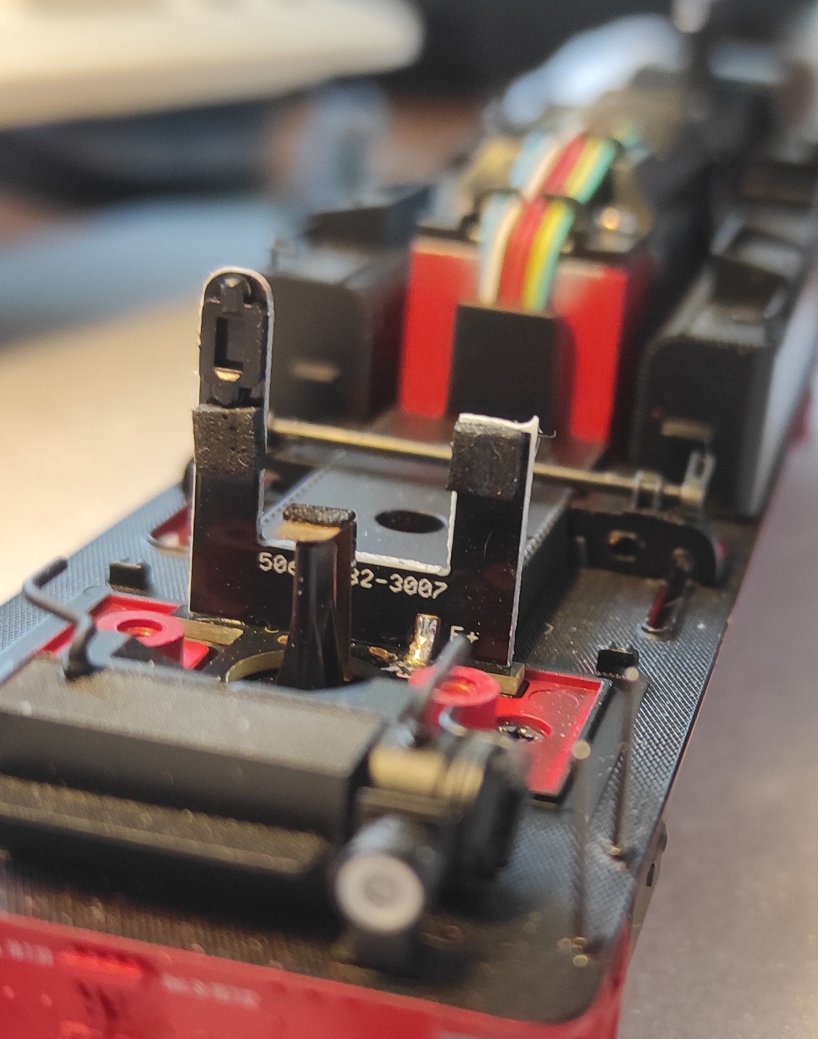

Димогенератор вставляється в шахту грузика. "Мінус" передається в димогенератор через спеціальний мідний контакт

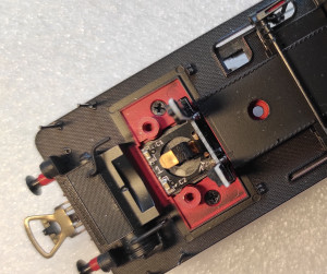

"+" димогенератора торкається контакта посадковому місці, який я позначив "+" на цьому фото:
Той мідний контакт на грузику ("мінус") ні до чого не торкається. Тому я ніяк не можу збагнути, як передається "мінус" на грузик?

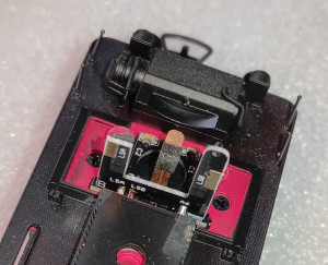

Посадкове місце під грузик(вид зверху)
Тут видно, зокрема, глухі пластикові отвори, в які вкручуються гвинти, що кріплять грузик. Чорні гвинти, якими кріпиться до основного корпусу червона деталь, утоплені, і грузик їх не торкається. Отже, тут контакту грузика з корпусом локомотива немає. Не видно і якогось контакта на платі, якого б торкався грузик. Видно також два конденсатори та напис "F+" біля паяної доріжки.

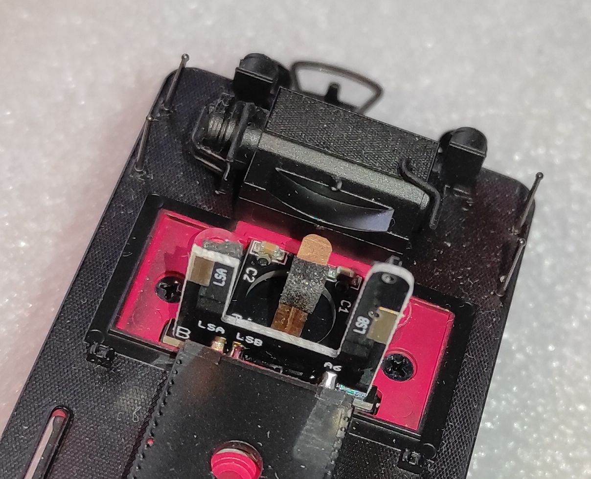

Вертикальна плата
Тут видно гумові прокладки, щоб грузик не торкався цієї плати. Також видно паяну доріжку, яка з'єднує напис "F+" і аналогічний напис на попередньому знімку.
Вертикальна плата (зворотня сторона)
Тут видно контактні майданчики LSA та LSB (LS - Loud Speaker). В "котлі" паровоза розміщений динамік. В "котлі" є контакти, які торкаються цих майданчиків. Також видно виводи плати LSA, LSB та A6.

Зніміть декодер та перевірте мультіметром на КЗ контакти обведені блакитним відносно зеленого. Якщо "обрив" то перевірте чи є контакт між грузиком та "блакитними" контактами.
Це я зробив одразу. Це одна пластина: блакитні "контакти" - це насправді пелюстки (лапки), якими фіксується Г-образна ламель.
Немає контакта.
