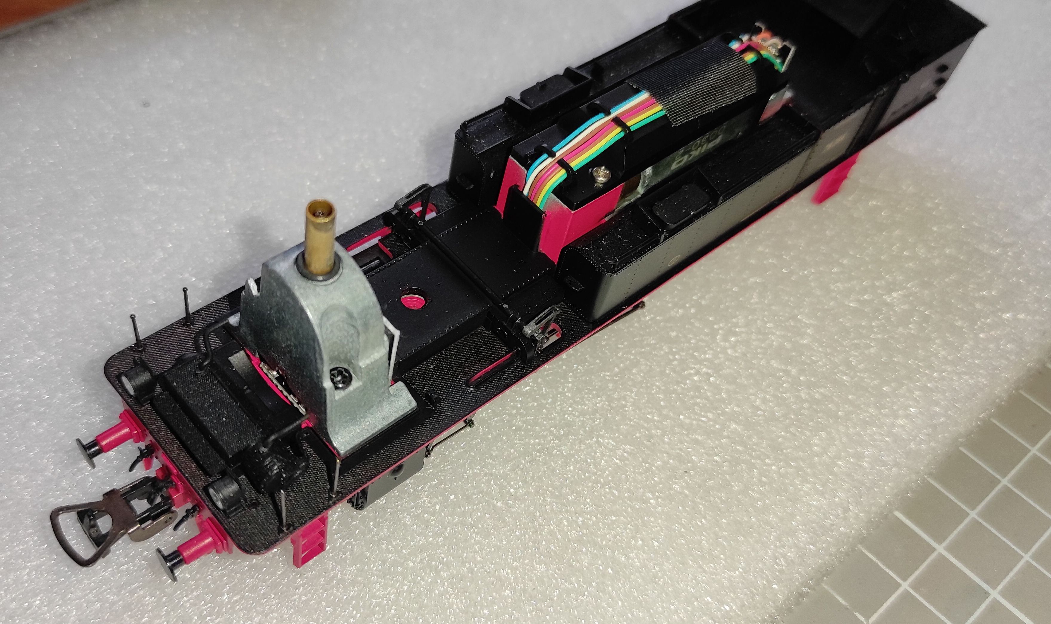

Я розібрав паровоз

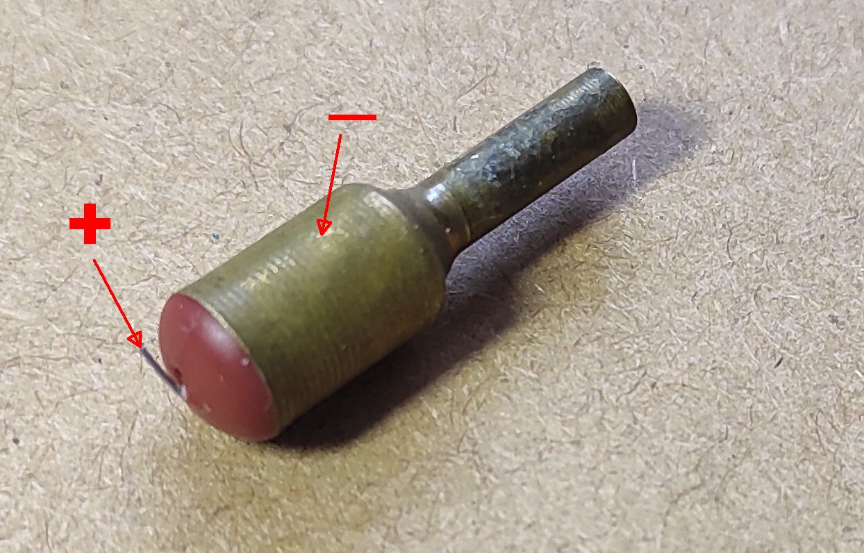

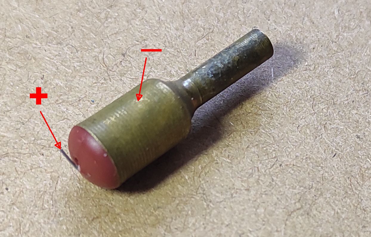

Димогенератор має "мінус" на корпусі та "+" на контакті на своєму дні

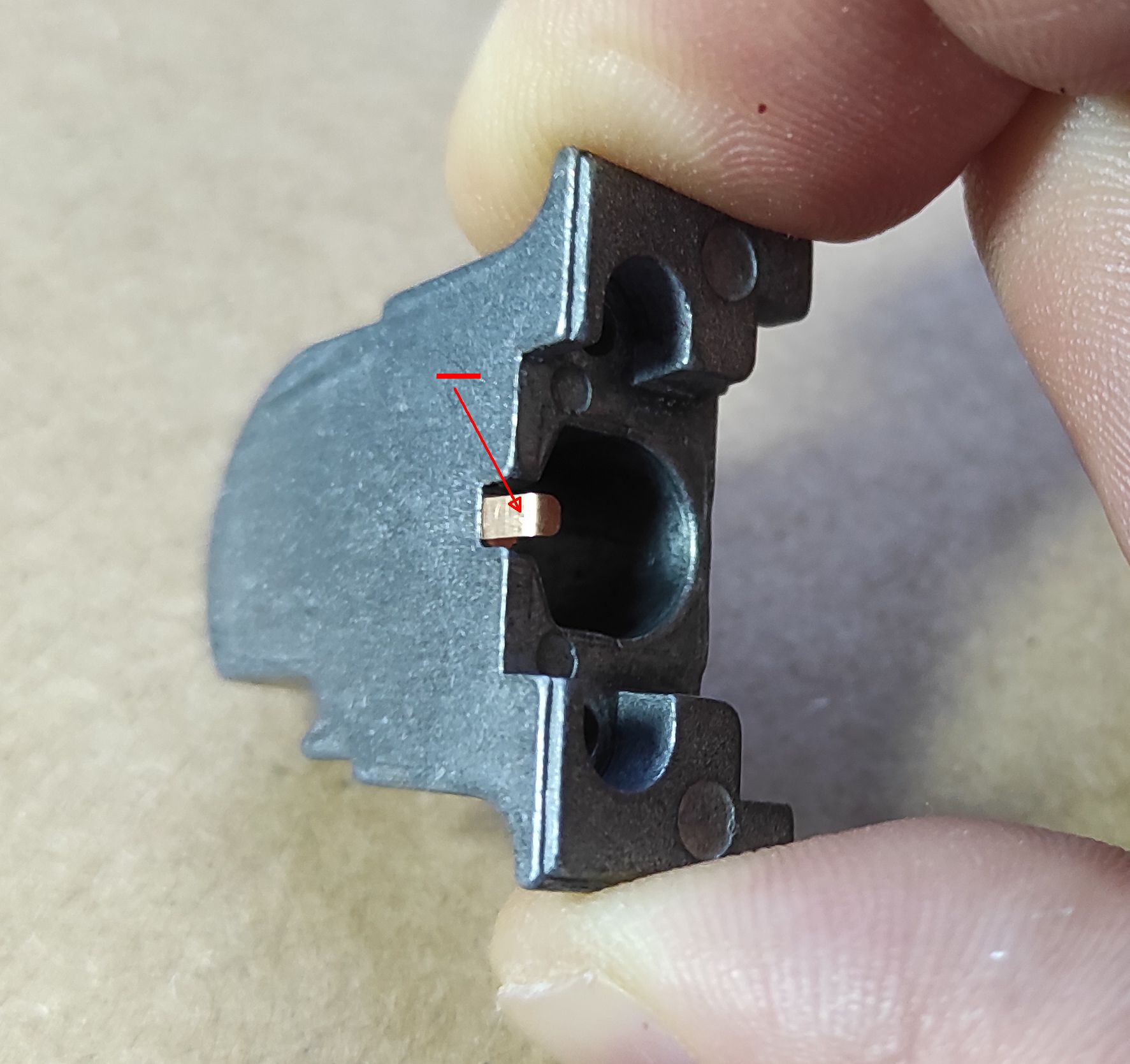

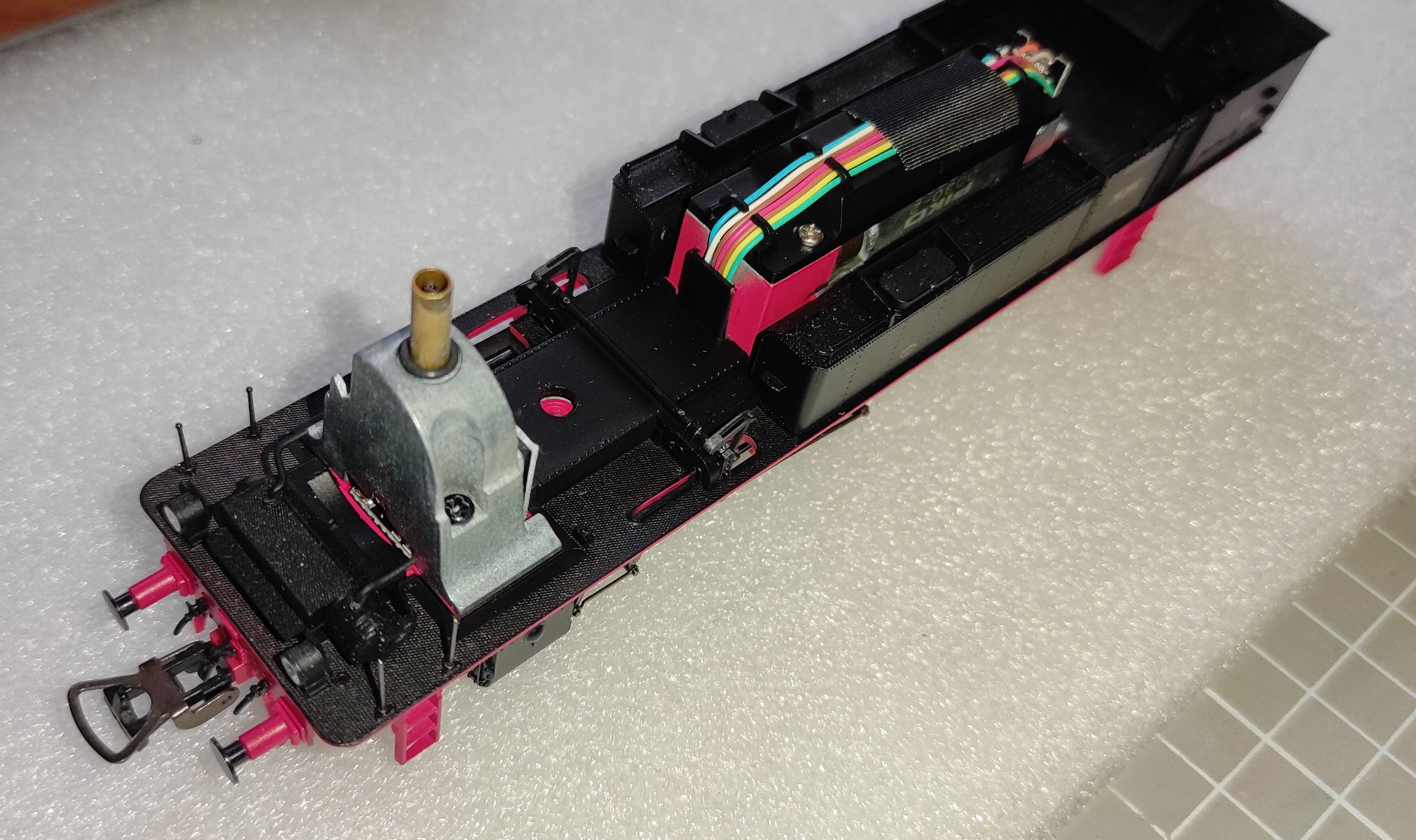

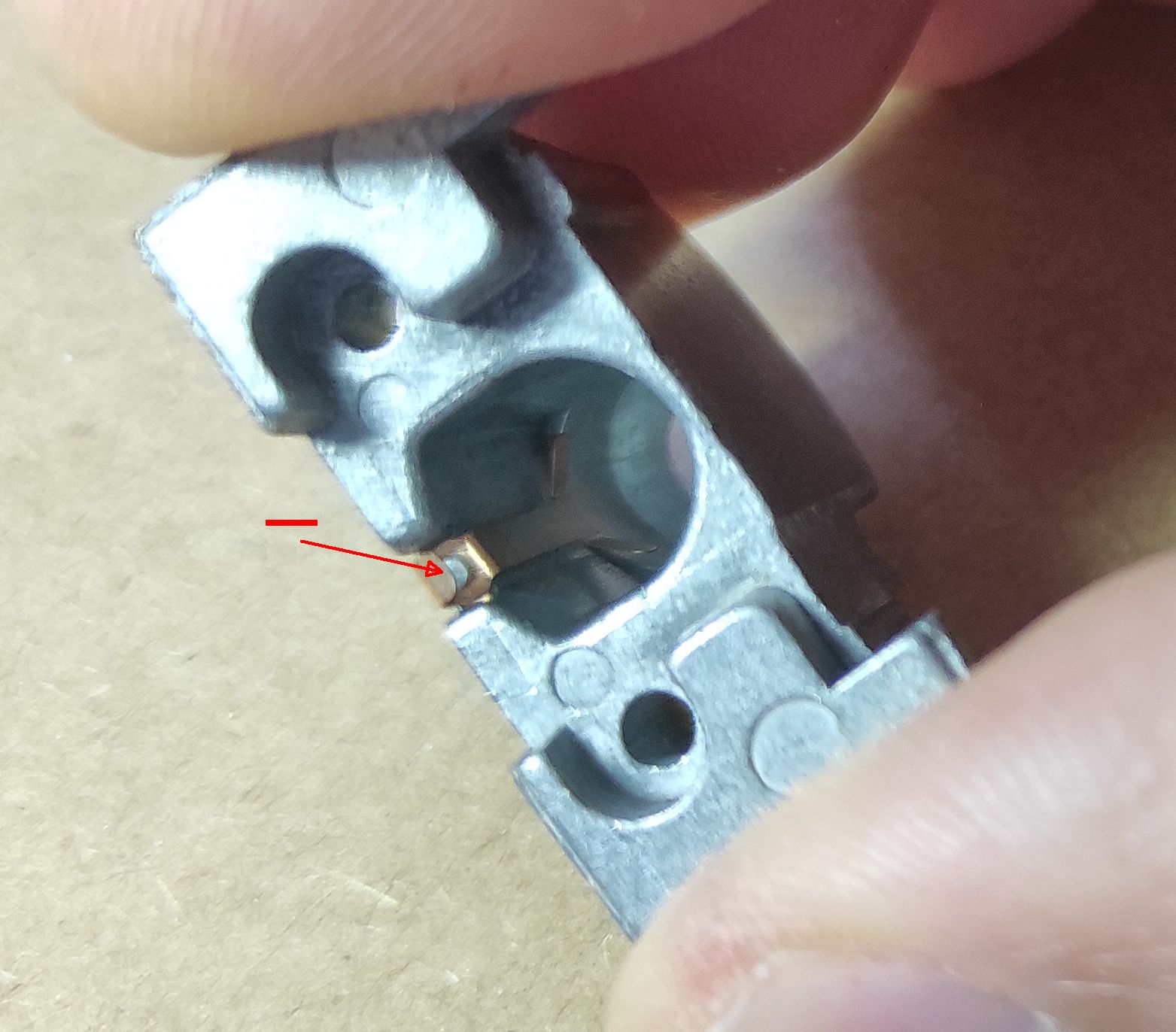

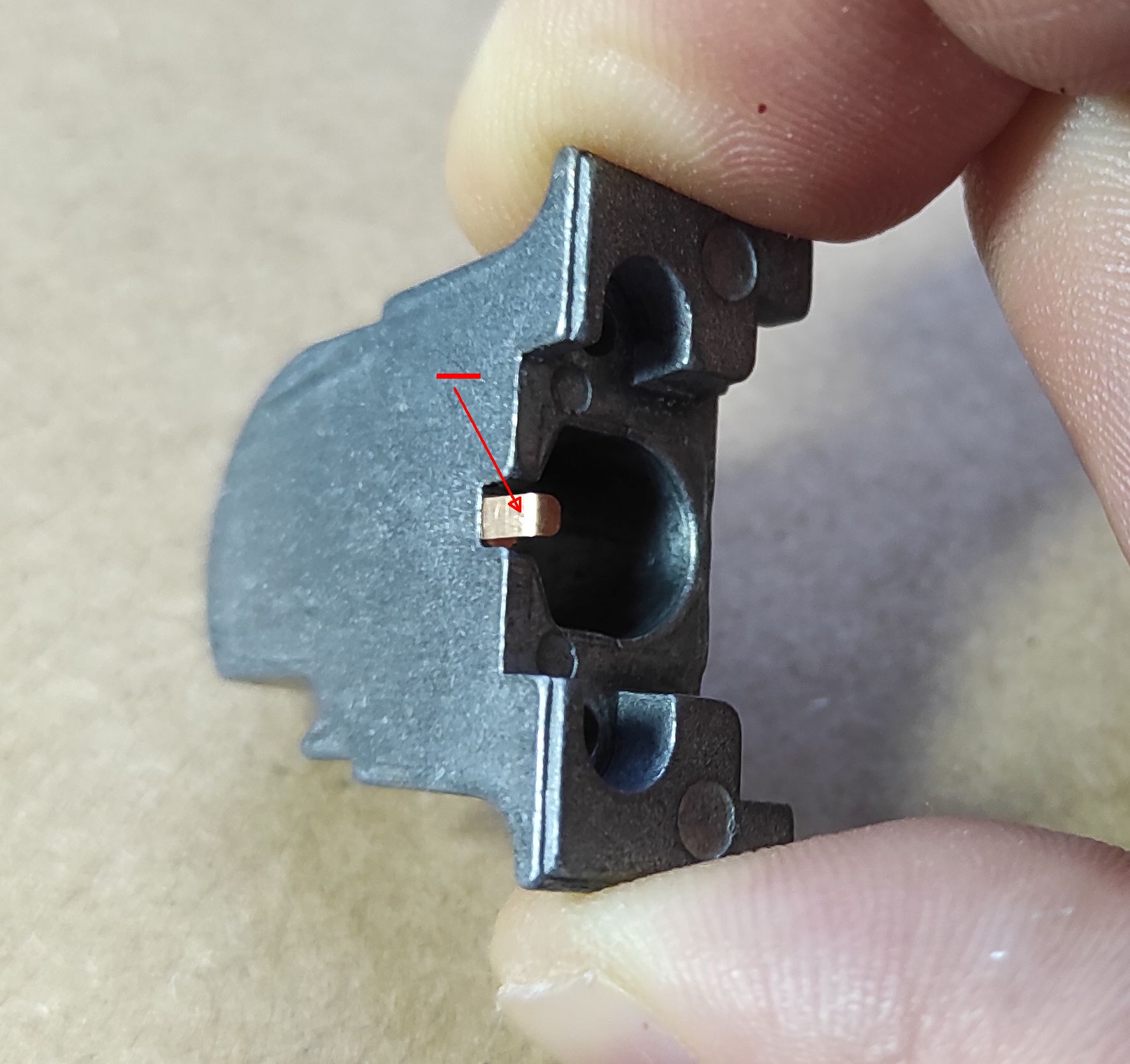

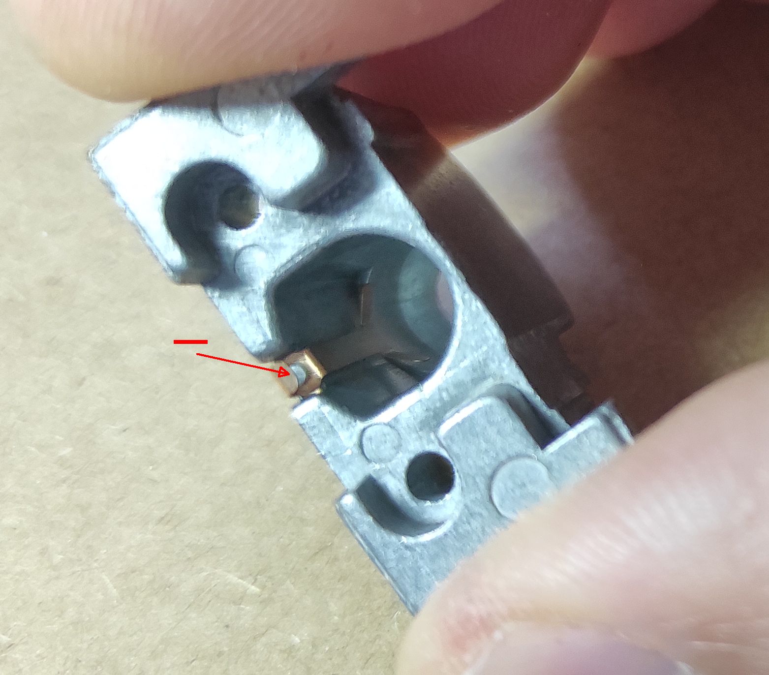

Димогенератор вставляється в шахту грузика. "Мінус" передається в димогенератор через спеціальний мідний контакт

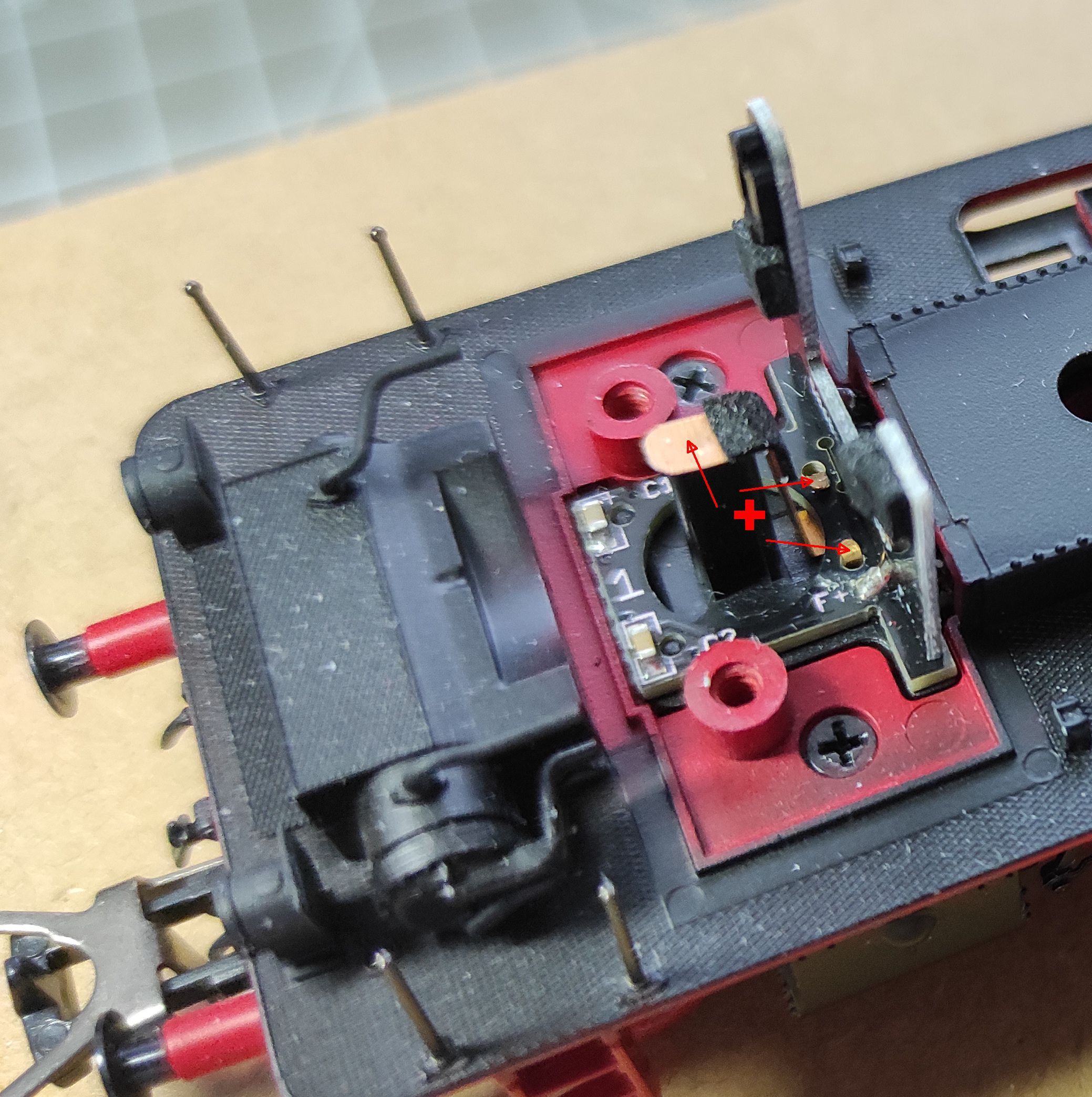

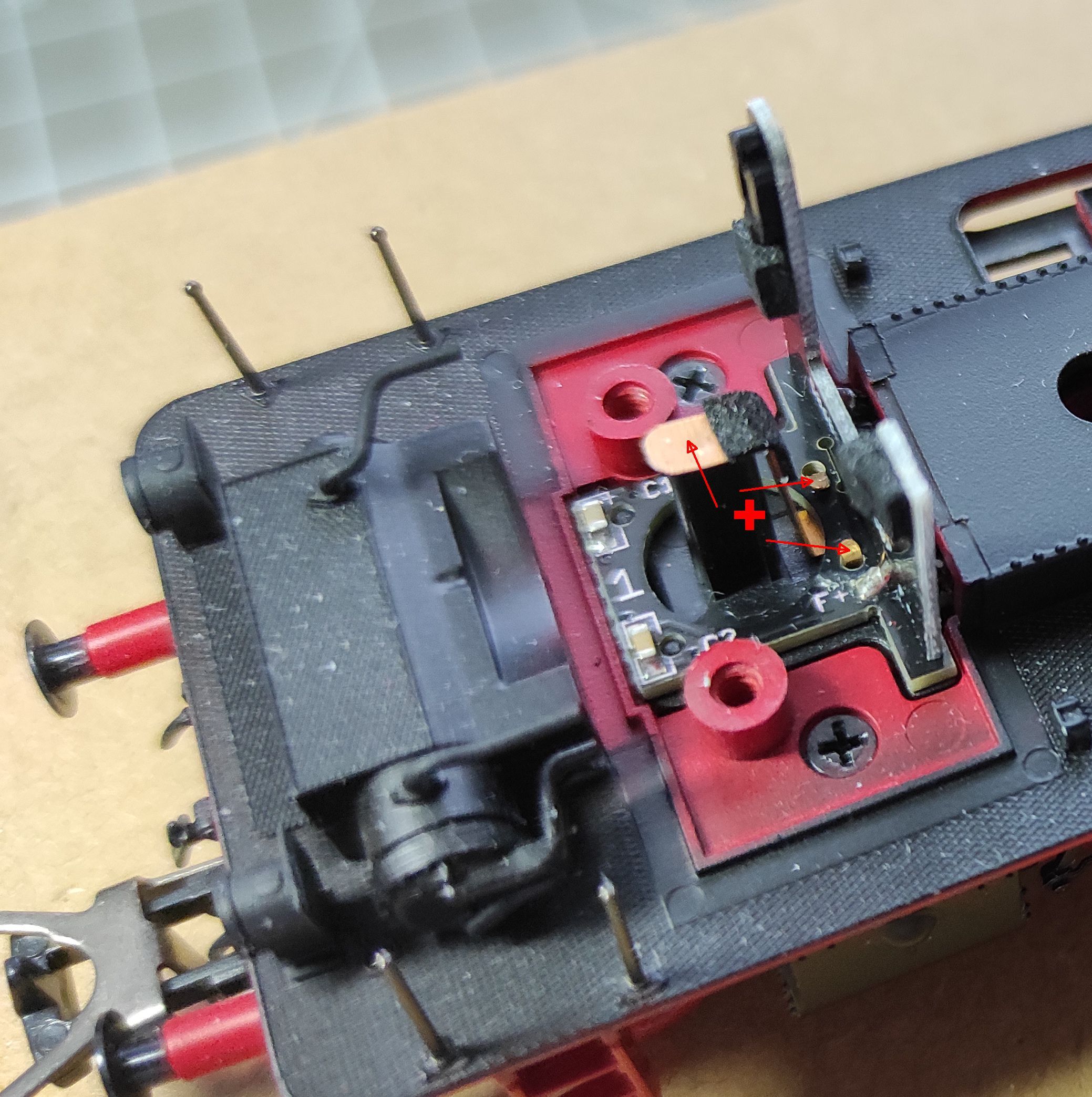

"+" димогенератора торкається контакта посадковому місці, який я позначив "+" на цьому фото:
Той мідний контакт на грузику ("мінус") ні до чого не торкається. Тому я ніяк не можу збагнути, як передається "мінус" на грузик?

По фото особливо нічого не бачу, але «+» може передаватись через гвинт від рами, або шукайте позначти на платі «+», Р1, Р2, Р3 тощо. Літерами «Р» на платі позначають керований декодером «-»
Також, якщо модель «аналогова» (без декодера) то може десь бути примусовий вимикач на парогенератор.
Він може бути прямо на аналоговій заглушці.

Так як у Вас цифрова модель то спробуйте «продзвонити» мультіметром електричний ланцюг від роз'єма декодера до контактів парогенератора.
Спробував редагувати Ваше фото
Пелюсток на корпусі грузика , в який вставляється парогенератор, повинен лягти на контакт що я обвів червоним

Та ну всмысле пелюсток должен лягты. :? То ж одна Г образная ламель, тоесть плюс, который загнут на плате. А сам пелюсток на крузике расположен с другой стороны, тоесть спереди локомотива. И там действительно ничего нет. Думал то вертикальная плата с двумя торчками, может передавать питание. Но на фото не понять.

По фото нічого не зрозуміти. Треба прозвонювати. І да, пелюсток зі сторони гвинтів. То я тупанув, сорян
