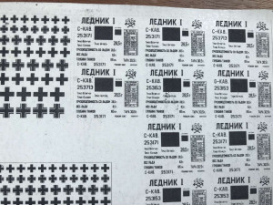

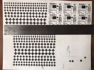

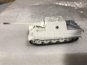

Пока решают, какие декали выпускать, разработал немного черных декалей. Немецкие балкен-крейцы от 3,2 до 5,75 мм и надписи на ледники 4-осные 30-50 гг. Распечатал на декольной бумаге на лазерном принтере. Получилось довольно неплохо. Для экспериментов брал остаток листа от цветной печати (когда-то показывал в своей тме), так что не обращайте внимания на мазки от прошлой печати. :oops:

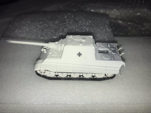

Попробовал на модели немецкой самоходки, результат порадовал. :)
Есть разработки надписей пассажирских вагонов 40-60 г.г., там даже под шелкографию разработка. И по УЗ кое-что имеется, для грузовых.
Разработал надписи и для ледников 2-0сных, немного отличаются. Но об этом позже. Бумаги для деколей пока хватает. ;)

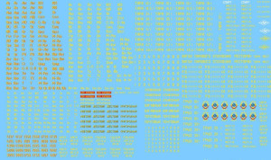

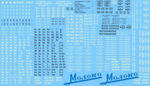

Покористувався декалями для Радянської Залізниці.
В принципі, досить непогані, але є кілька зауважень.
1. Декалі для пасажирських вагонів 40-50-х років.
1.1 Бажано дати білу підкладку – на темному тлі (а переважно вагони темної колірної гами) виглядають тьмяно. Зрозуміло, зайвий колір, подорожчання… Тож лише побажання, в принципі, терпимо.
1.2 Додати написи з номерами вагонів (жовті дрібні), їх потрібно ще 4 шт, крім тих двох, що з червоним контуром. Орієнтуйтеся на «Альбом знаків та написів на вагонах...» 1946 р.
1.3 Порадив би згрупувати написи для одного вагона в один блок, тому що доводиться шукати по всьому аркушу однакові номери та написи, що без гарної лупи зробити важкувато. Я особисто користувався сканом деки в хорошому дозволі для пошуку, потім шукав уже на самій деці.
1.4 Додати написи «Для тих, хто не палить» (якщо такі використовувалися), та й «Для тих, хто палить» можна додати.
2. Декалі для вантажних вагонів 40-50-х років (з написами "Молоко").
2.1 Додати написи з номерами вагонів і припискою до залізниці (білі дрібні), їх потрібно ще по 2 шт, крім двох, що великі. Орієнтуйтеся на «Альбом знаків та написів на вагонах...» 1946 р.
2.2 Додати написи (2шт) про середній та капітальний ремонт на раму (рядком, а не стовпчиком).
2.3. Згрупувати основні написи блоком одного вагона.
Може, що ще з'ясується в процесі, напишу.
І, так, доводилося самому розробляти декалі для шовкографії.

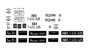

Розробив деколі наславнозвісний вагон-ледник Ашхабад. Написи співпадають по розміру і формі з оригінальними, з доповненнями. На фото тількт на один бік, але для трьох вагонів - з різними номерами. Один комплект - щоб виправити написи вагона, ще два - для пререробці в вагони з іншими номерами. Щоб були різні в складі потягу. :!:
Так як розраховую на свій лазерний принтер, то за відсутності білого коліру, буде техніка маски - білим зафарбовується місце под написом, зверху клеїться чорна дека (на рамі вагона). Як роздрукую, буду експериментувати.

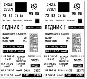

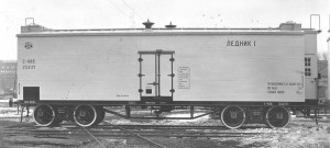

Довів до пуття комплект на льодовики Радянської залізниці кінця 30-х років. З варіантом заміни номера. Також варіант написів на вагон із чорною рамою. Написи взяття з оригінального вагона. Щодо заводу, де робився середній та капітальний ремонт не впевнений, не настільки поринув у тему. Можливо, Брянський завод. Якщо хтось в курсі, підкажіть.
Буду роздруковувати, але на лист потрібно кілька комплектів. Тож охочі придбати можуть звертатися до особистих повідомлень. Компонуватиму аналогічний на «Ашхабад». Покажу трохи згодом, як закінчу.
