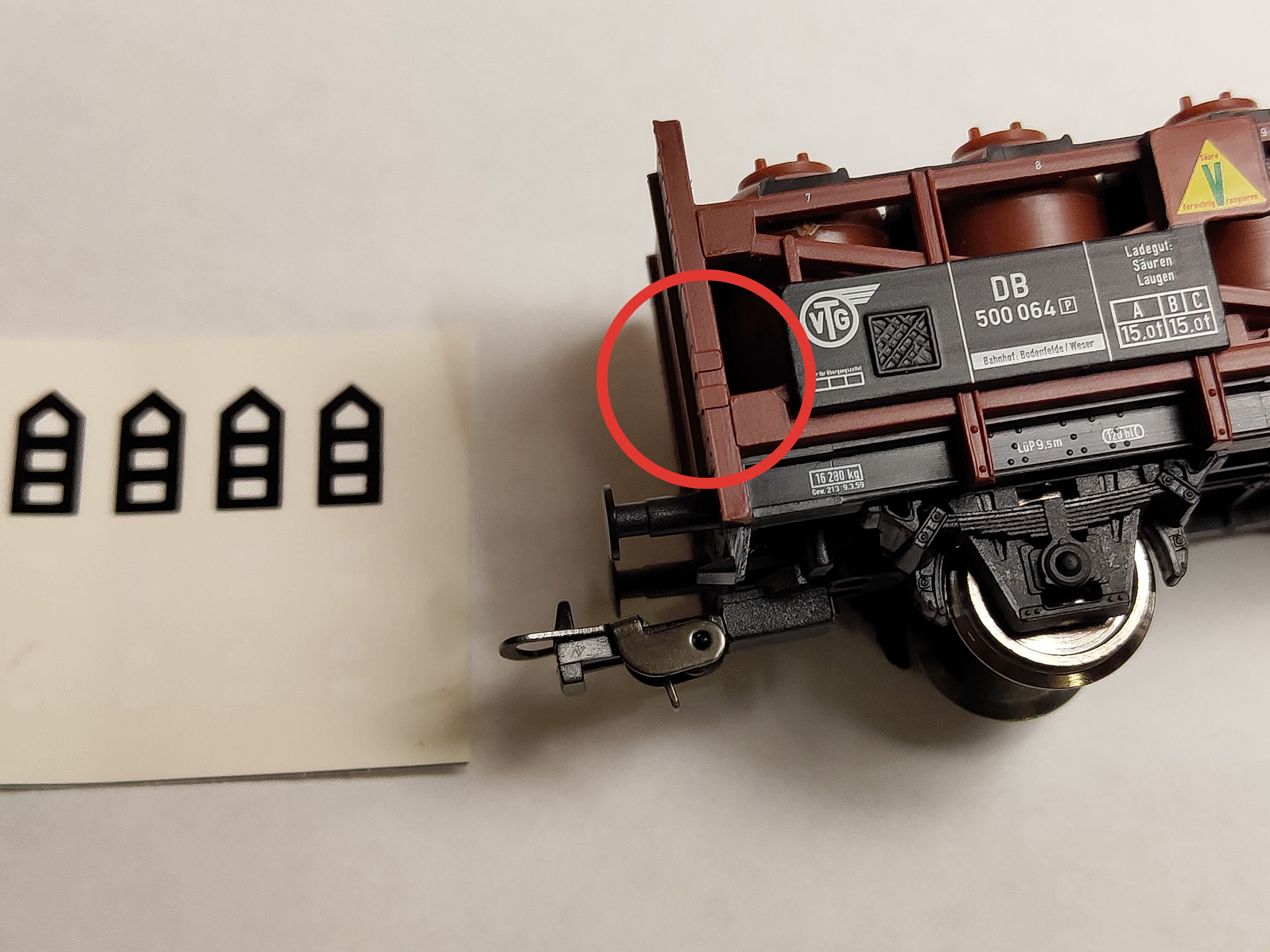

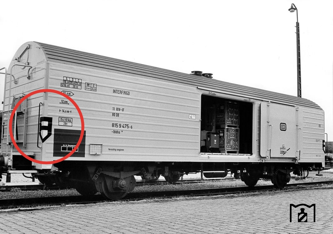

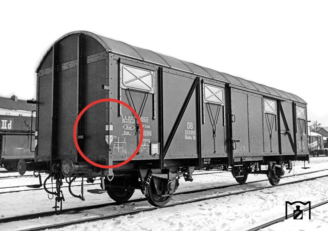

Вопрос по маркировке типов тормозов на углах грузовых вагонов:
В общем, довольно привычный элемент маркировки, естественно и на моделях вагонов тоже, но замечаю, что на некоторых моделях он по какой-то причине отсутствует. Фактор "забыли нанести" пожалуй исключаю, хотя, конечно и такое случается, но судя по относительной массовости "брака", дело совсем не в нём. Скудная информация в литературе гласит, что: "Грузовые вагоны должны быть маркированы угловыми полосами в соответствии с правилами Международного союза железных дорог..." Тогда насколько обязательно к выполнению это "должны"? Тут следует упомянуть, что очередной приказ это делать, был например, в сентябре 1930 года и чего-либо свежее я пока не нашёл, но судя по тому, как щедро украшают этими полосами любые типы грузовых вагонов, также и в III и в IV эпохе, делаю вывод, что никаких особых изменений в этих правилах не произошло. И всё же, некоторые вагоны эту маркировку игнорируют. В чём же причина?

Может причина в отсутствии тормозов на вагонах? И, как следствие, отсутствие маркировки.
- Повідомлень: 4050
- Has thanked: 1204 times
- Been thanked: 1349 times
Re: Загальні питання щодо моделей німеччини
Отмечу, что вагон без тормозов тоже маркируется. Но вместо двойной отметки ставится одинарная. По памяти, наличие одной отметки - наявность сквозной тормозной магистрали, двух - и магистрали, и тормозов.
Например, как частный случай, классические "кислотники" PIKO. У них на сайте представлено сейчас четыре таких вагончика, принадлежащих четёрём ж/д администрациям. На двух немецких (DB и DR) и польском, соответстующие маркировки отсутствуют; на голландском они есть. Что мешало шлёпнуть тампопечатью по трём остальным?
Впрочем, вопрос, обязательны ли к нанесению эти декали, пока открыт.

Если не ошибаюсь, это из книги по окраске и обозначению грузовых вагонов?
На стр.154 есть ответ на этот вопрос:
Ab 1. Januar 1977 waren nach dem RIV nur noch Güterwagen mit durchgehender Hauptluftleitung (ohne Druckluftbremse) durch das einstreifige Bremskennzeichen an den Ecksäulen zu kennzeichnen. Bei den übrigen Güterwagen entfielen die bislang vorgeschriebenen Eckstreifen.
гуглоперевод:
С 1 января 1977 года, согласно РИВ, только грузовые вагоны с непрерывной главной тормозной магистралью (без пневматических тормозов) должны были маркироваться одной полосой на угловых стойках. Для остальных грузовых вагонов ранее предписанные угловые полосы были отменены.
Она самая. Называется: смотрю в книгу, вижу фигу! Теперь всё прояснилось!
Благодарю за содействие!
