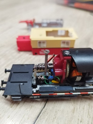

Чер'як там у вигляді пружини що намотана на вал двигуна.
Для обслуговування двигуна його не потрібно розбирати хоча тримається корпус відносно кришки на гвинтах.
Краще я пошукаю в своїх архівах фото, так буде наглядніше.

Re: Kleinbahn ÖBB X534
burbon писав:
14 березня 2024, 19:59
...Краще я пошукаю в своїх архівах фото, так буде наглядніше.
Знайшов, додав фото в цю тему

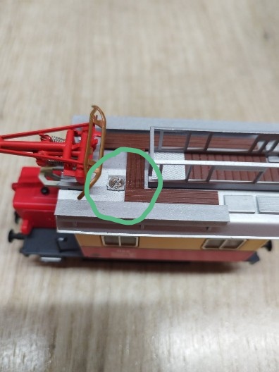

Вы про это крепление говорите?
Повідомлень: 1841
Has thanked: 253 times
Been thanked: 1005 times
Вибачаюсь, мабуть я переплутав з іншою моделью від Kleinbahn де гвинт кріплення кузова вкручувався в отвір на самому двигуні. Багато часу пройшло та і моделей робив забагато, щось мозок міксонув з цим кріпленням :oops:
