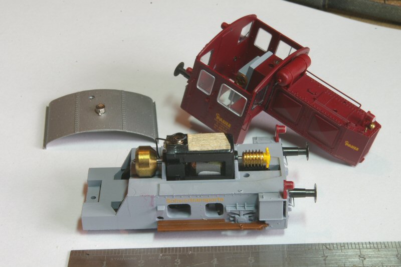

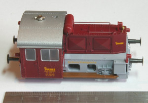

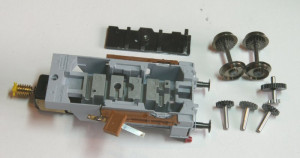

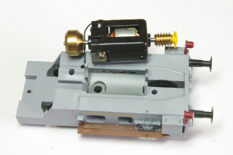

И да по поводу оцифровки, эти фотки с заграничного сайта, там мужик его оцифровывал. Есть ещё немного фоток и он описал как делал. Правда его был с лыжей для.. трехрельсовой.. системы. Завтра скину, может что почерпнете.
Не могу понять как у него организован токосъем, с одной стороны токосъемная пластина, а со стороны шестерен - как?
Через ось на раму.

Вот сайт, как переделывал https://www.rmweb.co.uk/community/index ... C2%B6f-ii/ , включить переводчик надо. Извиняюсь,что то входил вчера, а сегодня уже не получается зайти :shock: Но он пишет не сложно, а в итоге менял колпары и шестерню (не знаю, можно ли выкладывать, если что пусть модератор удалит).
По поводу токосъема, через ось на раму - а как же смазка осей, она же прервет контакт , если будет даже тонкая пленка смазки. Или надо применять токопроводящую?
Колеса я так понял он менял т.к. они видать короткозамкнутые (лок был с лыжей), а вот шестерню ведущую не понял зачем.
Все номально - выкладывайте. В крайнем случае укажем ссылку на источник.
Там так сделано, что смазка не мешает токосьёму - она находится только на нагруженных местах.
Шестарню, полагаю, что он менял по причине КЗ где-то на противоположную сторону. Надо бы достать свой экземпляр и посмотреть.
