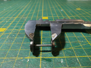

На всякий случай проверьте вот этот размер.
Должно быть 16 ровно.
Соотв. стандарт — NEM 310.

Мужики, спасибо за советы! Ширину проверю . Попробую добавить груза. А вот глубина прорези на крестовине , да мне кажется , что маловата(глубина). Он начинает ехать на реборде по дну прорези( или так и должно быть?) В принципе можно слегка пилянуть :) ,там децел то и нужно. Оставлю на закуску. Времени не было заняться, сейчас на выходных гляну. Тем более у меня макета пока нет, все так на столе :( Так что проще разбираться.
