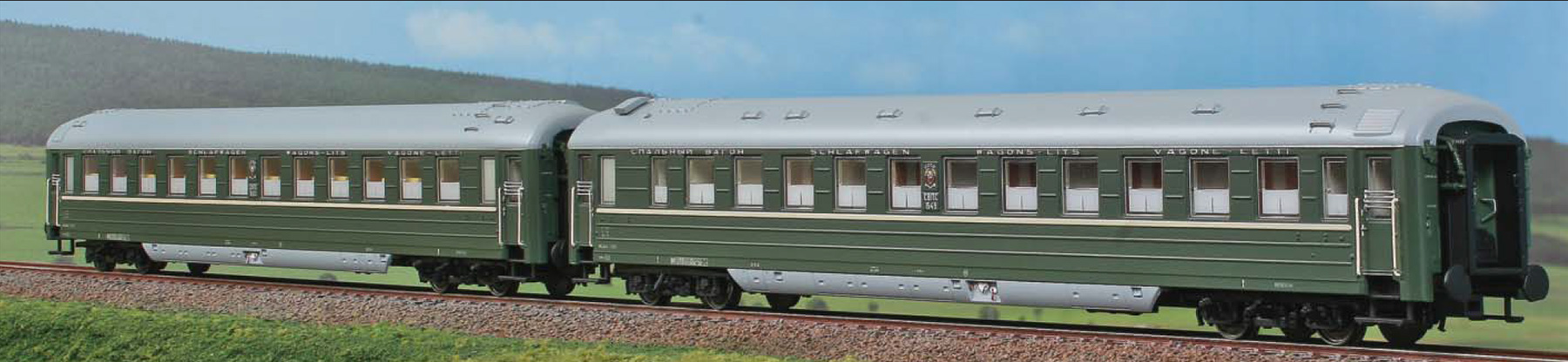

Спасибо за ответ! Кстати оказывается АСМЕ недавно выпустила правильный WLA 4u (с юбкой и большими буферами), только сетом идут почему то. Наверно возьму их.
АСМЕ 55173
АСМЕ 55173
