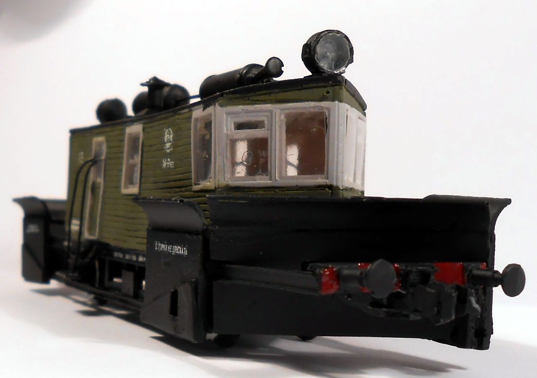

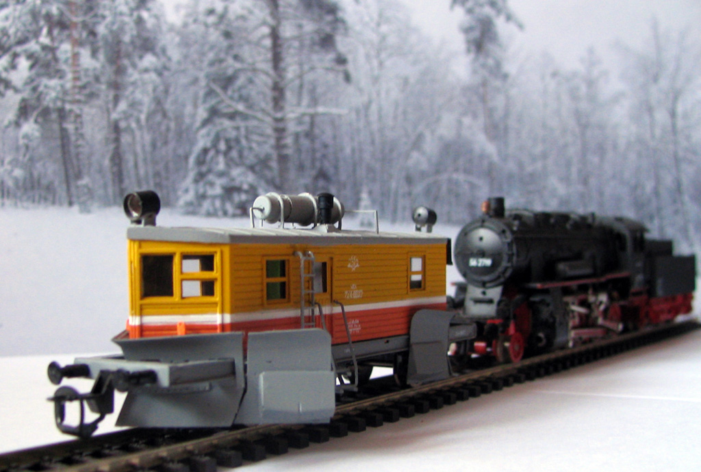

Всем привет.

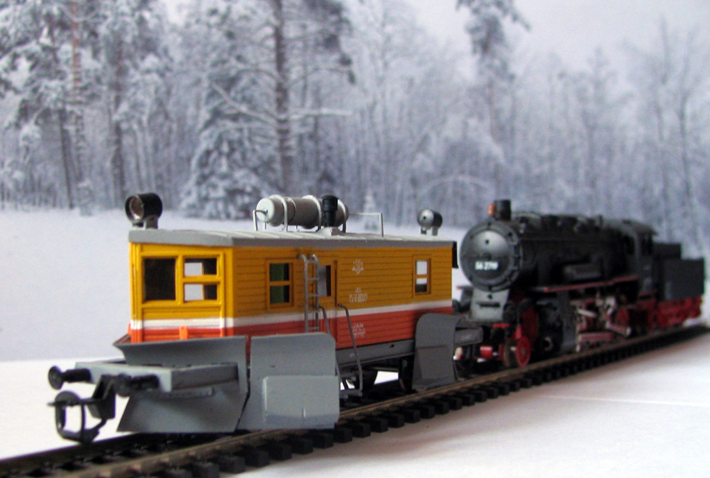

Приобрел по случаю советизации вот такую модель.
Отлито,собрано,склеено и частично окрашено не мной.Такое было.Качество литья терпимое.
Но все конечно ужасно кривое-косое,но,блин такое родное.Как говорится на безрыбье и ёжиг рыба. 8-)
Также пичаль была в том что аккуратно разобрать его не удалось.Ну что бы остеклить и снабдить балластом. :cry:
Пришлось делать как получится.
Облагородил местами дремелем,снял облои,зашкурил,задул.Краски газобалонные автоэмали.В этот раз без
аэра дул. :oops: Дабы толстым слоем залить трещины и шероховатости.Старить не стал.Эпоха ранняя.
Соответственно и раскрас послевоенный. :roll: Боковые лопаты не откидные.Слишком хрупкая смола,
да и не нужно мне это.

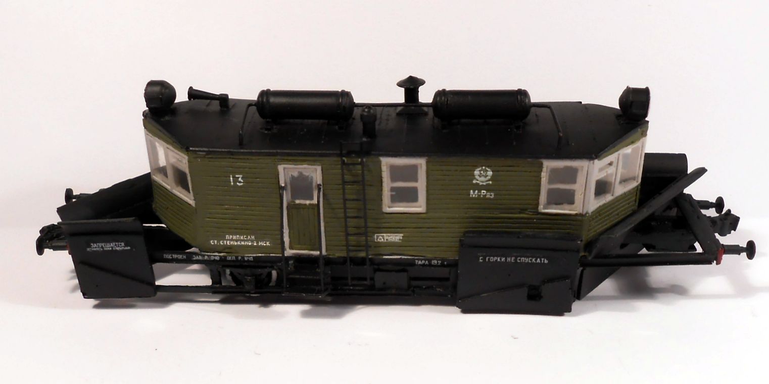

Вес снегочиста небольшой(до 60гр).Покатушки все покажут.Сниму видео. :roll:

О зер гуд! Тож такой по случаю зацепил.

Молодец, модель очень "живая" получилась! Правильно сделал, что передал в твои руки для работы... :roll:
Мне очень понравился, красавчик!

Приветствую. Отличный ЦУМЗ. Буквально на днях, видел объявление по продаже этих отливок. Ещё ТЭ3 там предлагается на продажу. Модель вышла хорошая, мои поздравления. У меня он уже пол года как нарисован, но как и другие модели, стал в длинную очередь на постройку :-) приятно смотреть за процессом создания пс сжд :-)

Клево сделал ЦУМЗ моя очередь все китами обростает до покрасок пока не доходит дело

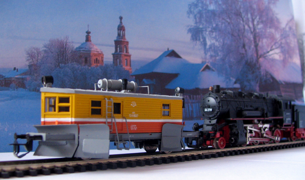

У меня есть ЦУМЗ в ТТ, из травленки, показать ? Или в чужой теме нехорошо?
Re: Снегоочиститель ЦУМЗ
Давай!
Arseny
Повідомлень: 138
Имя: Арсений
Мой типоразмер: ТТ
Has thanked: 4 times
Been thanked: 5 times
Повідомлення Arseny »

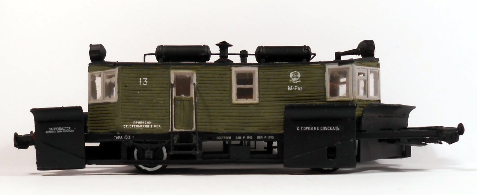

Это ТТ, травленка. Модель сделана фирмой "Норкин-модель" по заказу 12mm.ru

Хороший снегач!И живописные снимки! 8-)
Повідомлень: 3238
Has thanked: 1278 times
Только сцепка выдает, что это ТТ-шка. Офигенно выполнен :shock:
Хоть и видел его раньше, но каждый раз тащусь от него.

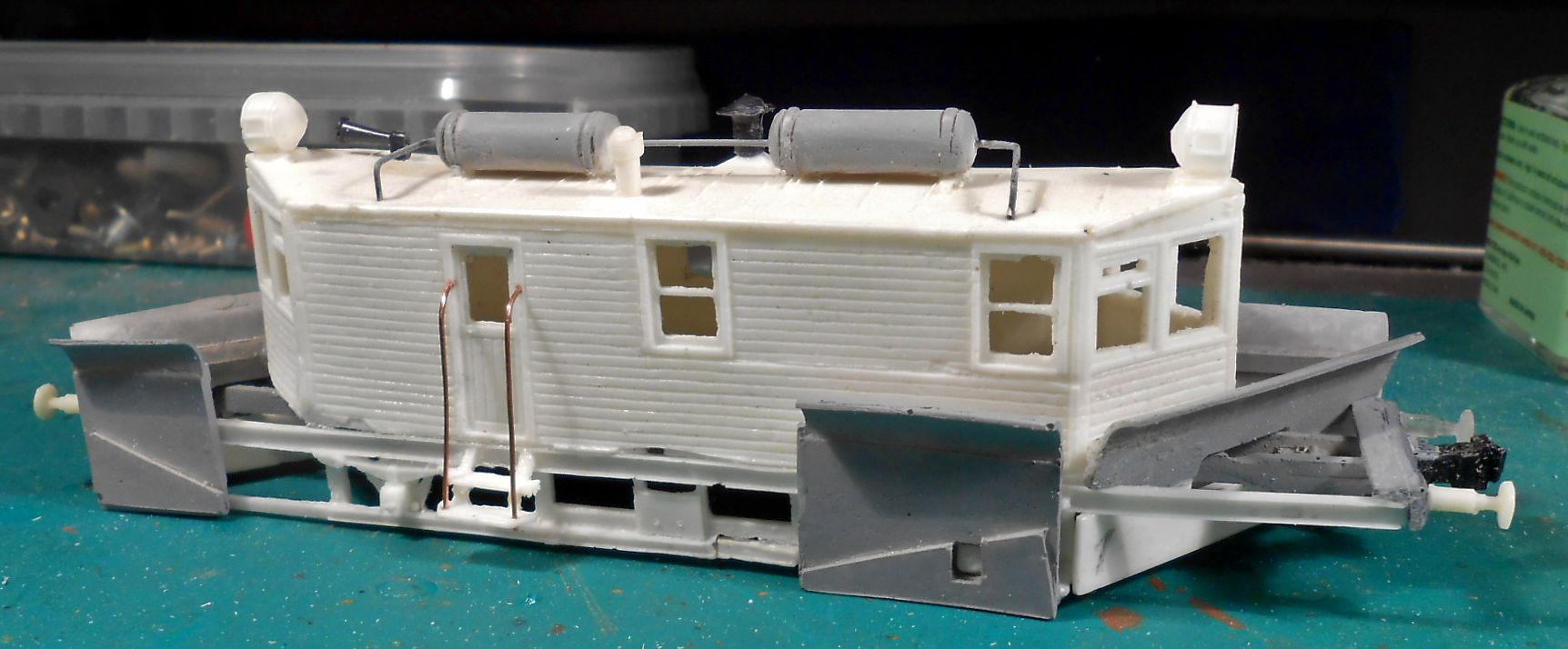

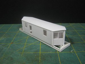

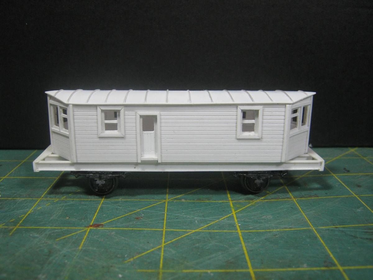

T-1000 писав:Тож такой по случаю зацепил.
И я зацепил...

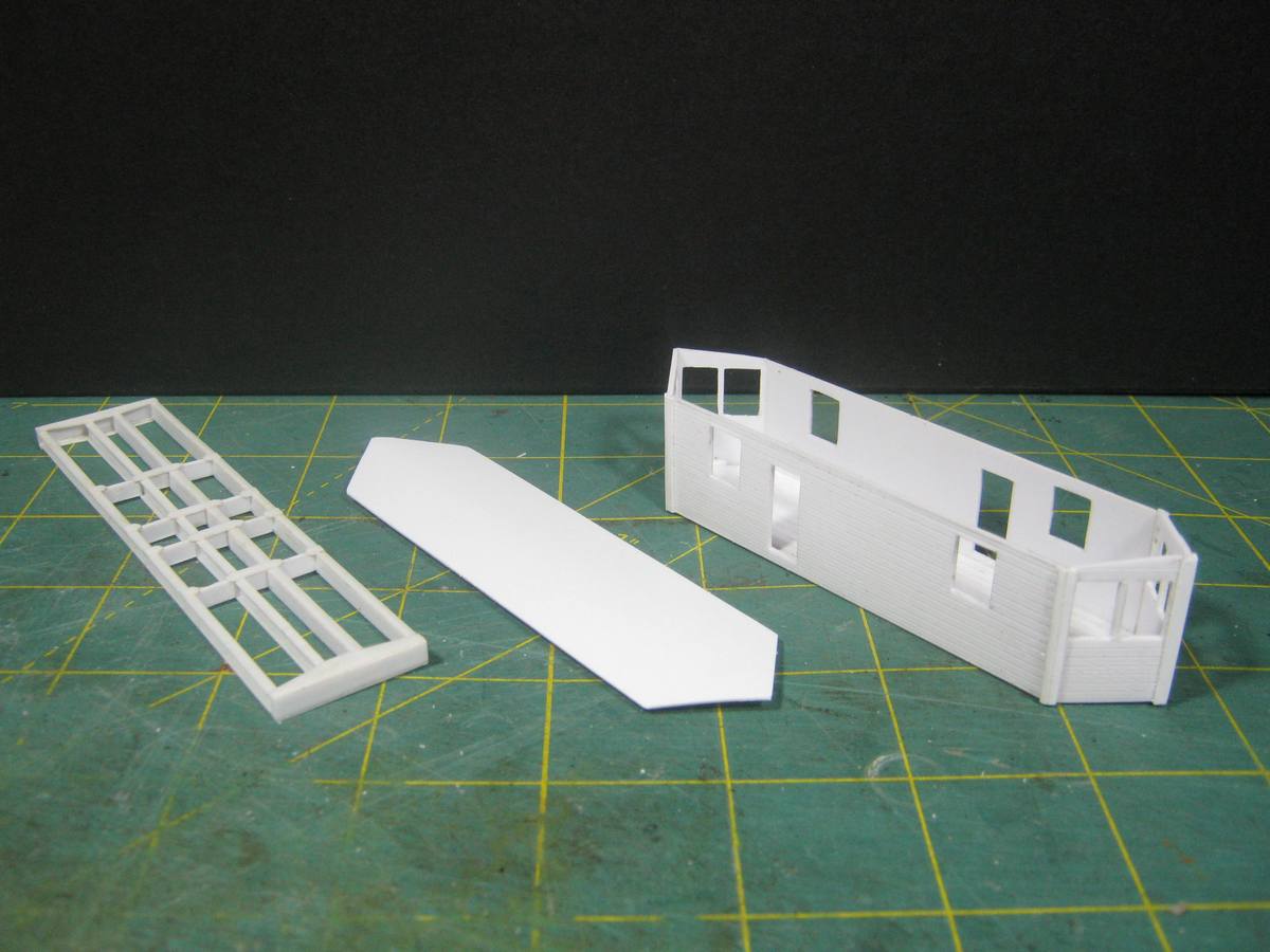

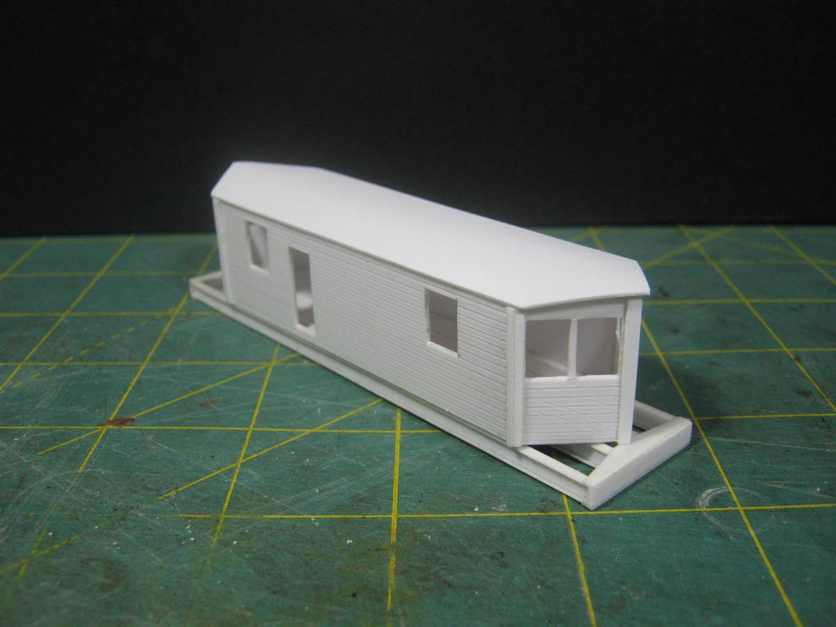

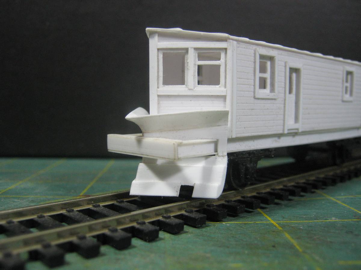

Только у меня кит слегка повышенной сложности - перед сборкой все детали надо изготовить самостоятельно...
В целом весьма полезное занятие для заполнения пауз в перекурах.

youdmit писав: Только у меня кит слегка повышенной сложности - перед сборкой все детали надо изготовить самостоятельно.
Сильный ход! 8-) ЮрСаныч, вот надо Вам в мирное русло (не в БеПо) почаще направлять... с интересом жду продолжения! Класс...

Вот это я понимаю.Захотел - сделал.Ай молодьец! 8-) А еще говорят курение вредно... :mrgreen:

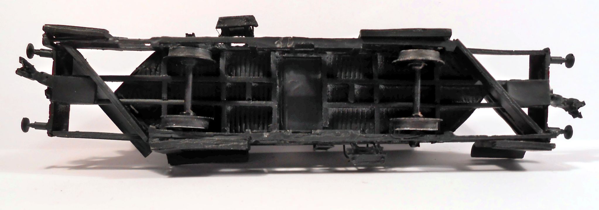

Всем спасибо!
Немного деталей для кита подоспело.

Вот это подход! Захотел - и сделал!
Отлично продвигаетесь, ЮрСаныч ;)

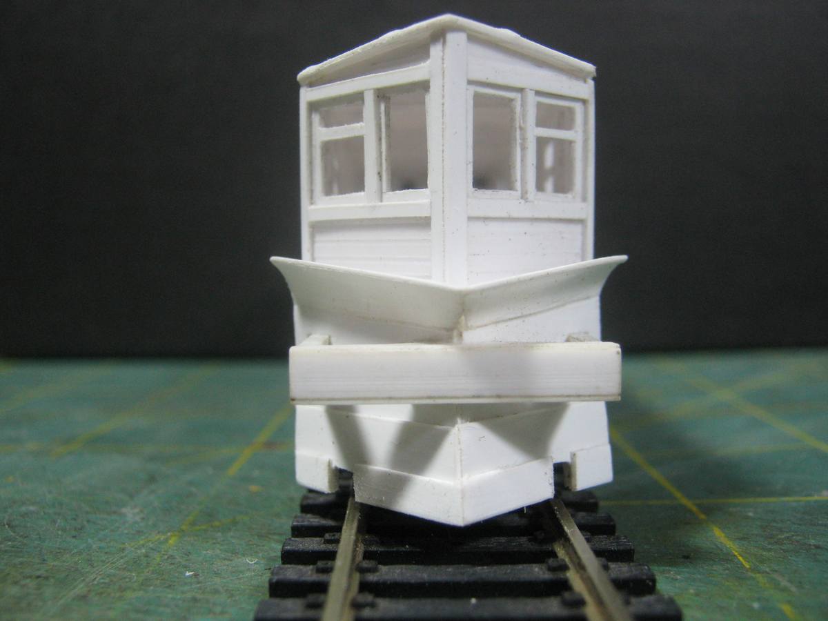

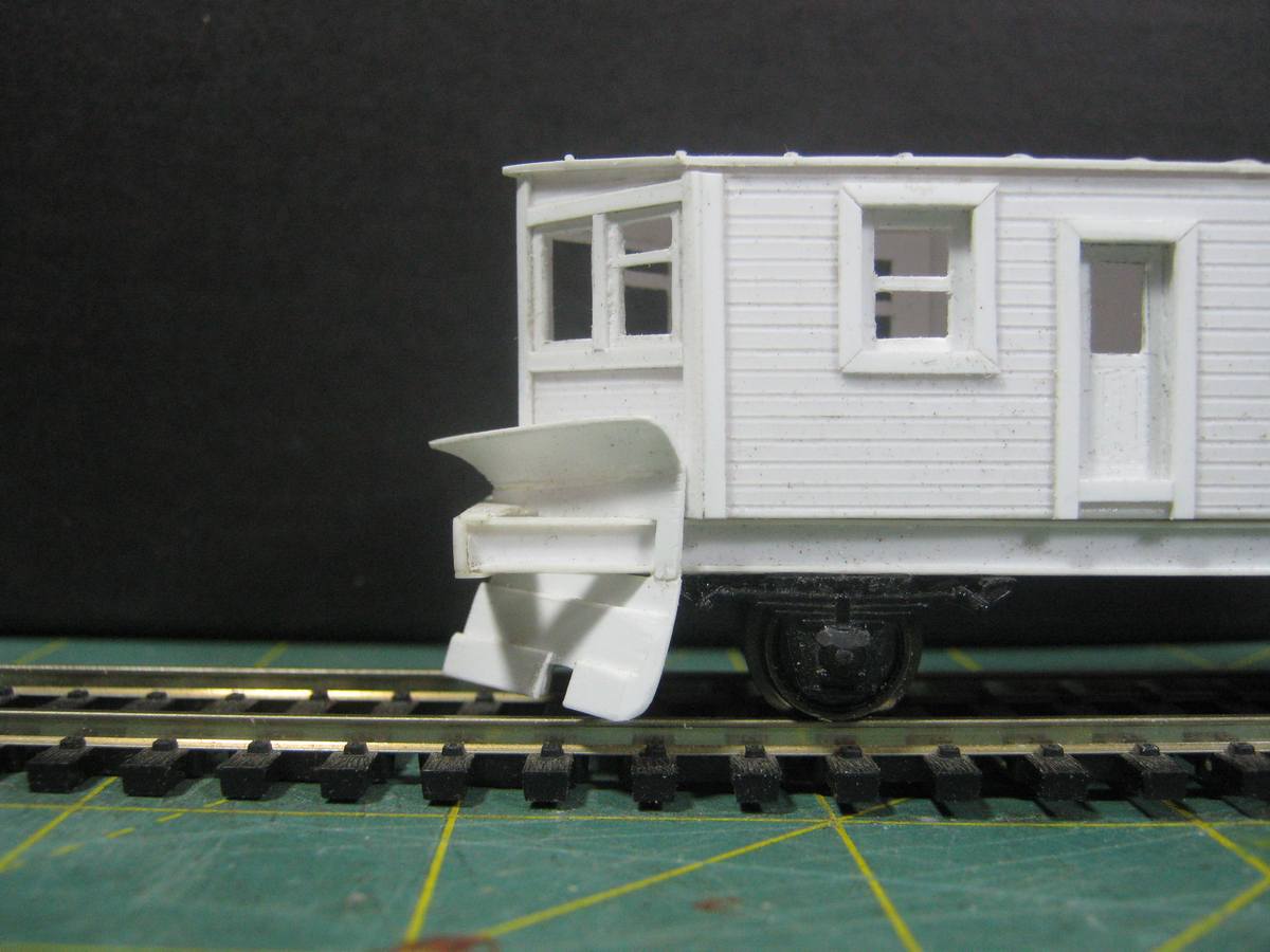

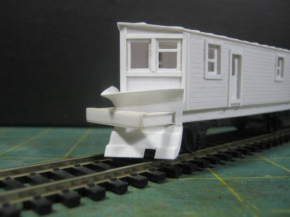

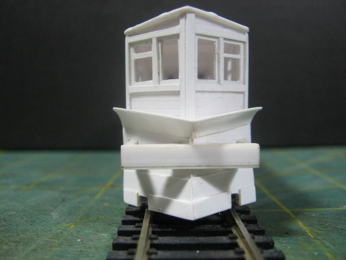

Попробовал делать плуг. Ничего сложного, без боковых крыльев шесть пар деталей, но напрягает, что после приклейки каждой пары надо ждать полной полимеризации, чтобы можно было уверенно обработать и подогнать конструкцию для дальнейшей сборки.
Целенаправленно такой работой заниматься неинтересно, но если с глаз далеко не убирать, то действительно в перекурах можно потихоньку эти плуги и сделать.
Красиво, мне нравится, главное жизненно! Но не проще ли плуги из металла спаять?
