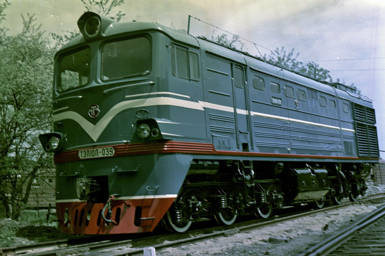

Также скажу, что было сделано 2 тепловоза с кабинами из стеклопластика, с другими буферными фонарями:
Думал попробовать сделать такой вариант, но передумал. Фото прототипа, который в итоге взял за основу:

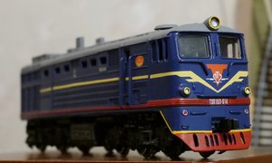

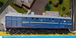

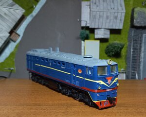

Получилось вот так:
Еще не успел установить боковое остекление. Далі буде...

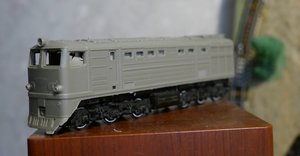

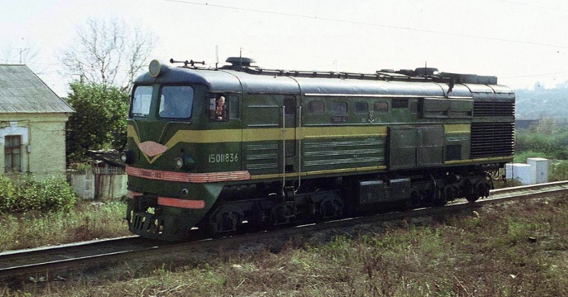

Еще одна подтяжка старой работы. ;)
Было так:
На скриншоте отметил, что именно не нравилось. Вернее, что было недоработано :roll:

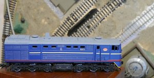

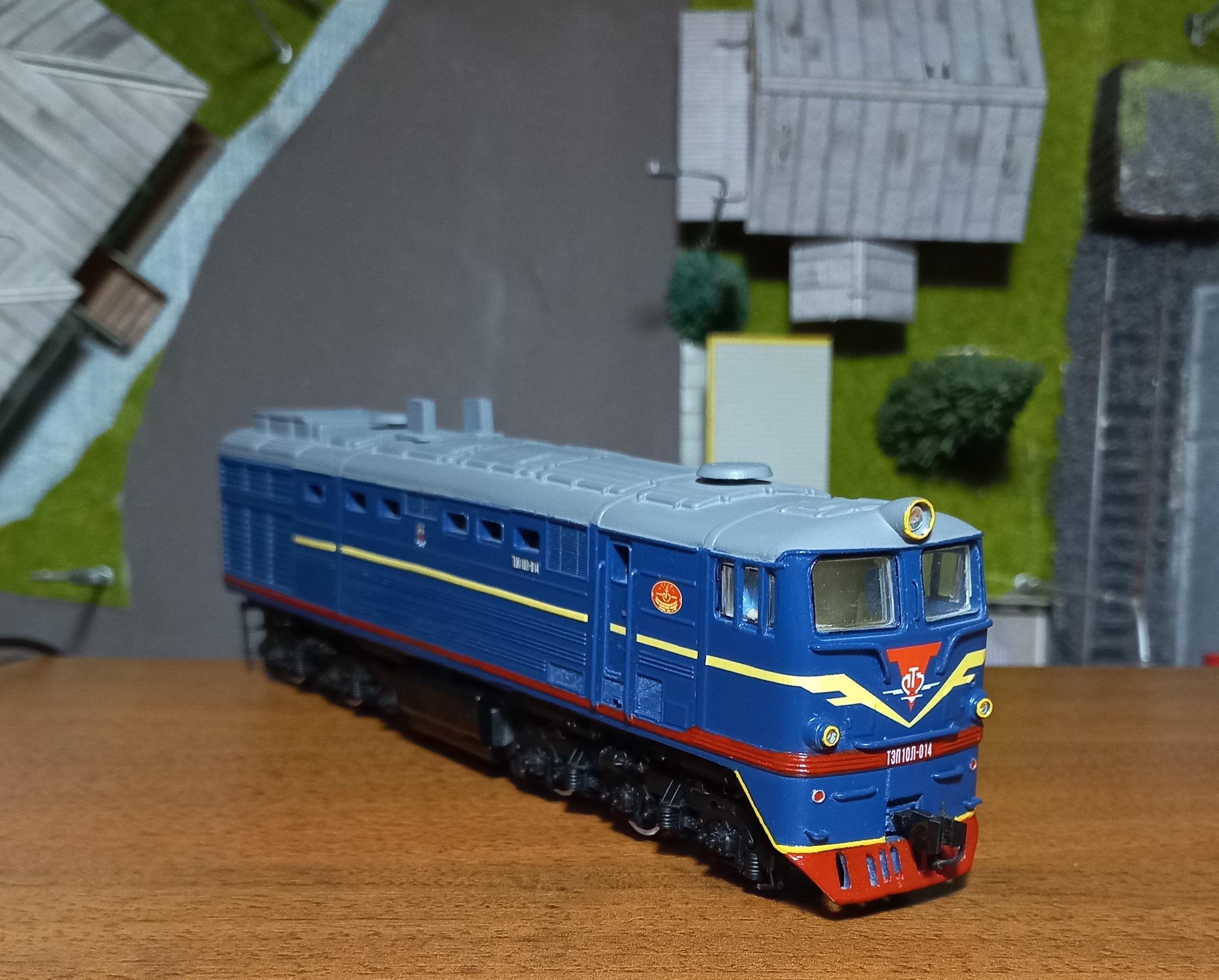

Итак, отпилил от рамы лишнее. Подклеил лесенки, розетку автосцепки... короче, оформил корму. От смоляного бака из кита "луганки" отрезал боковины и установил вместо машкиных. Приобрел боковины телег с одиночным тормозным цилиндром. На этом пока что все.
