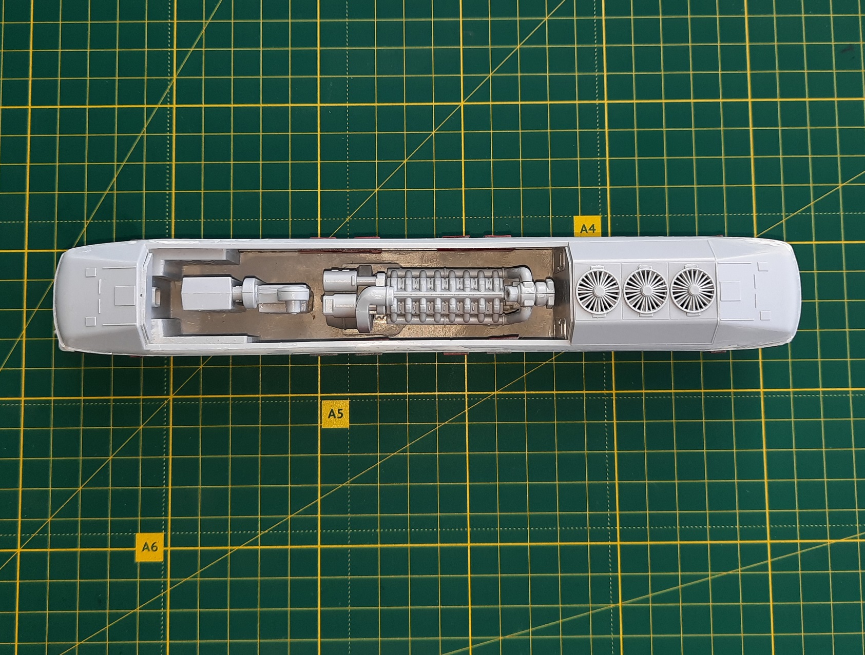

Доброго дня, коллеги!

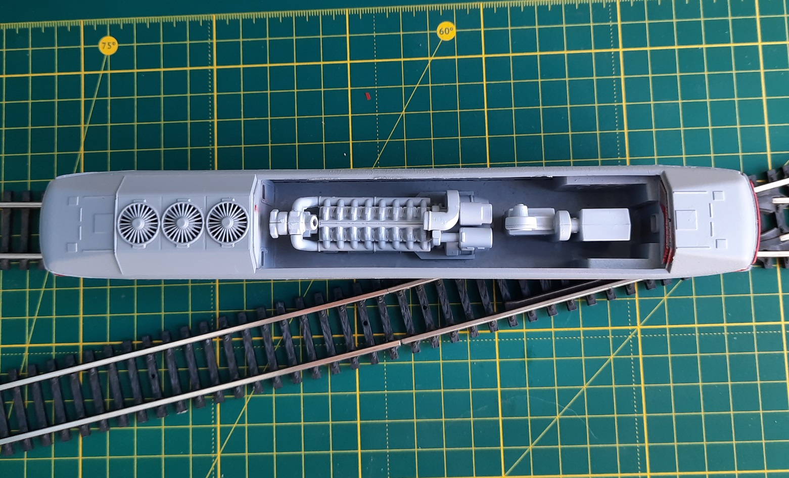

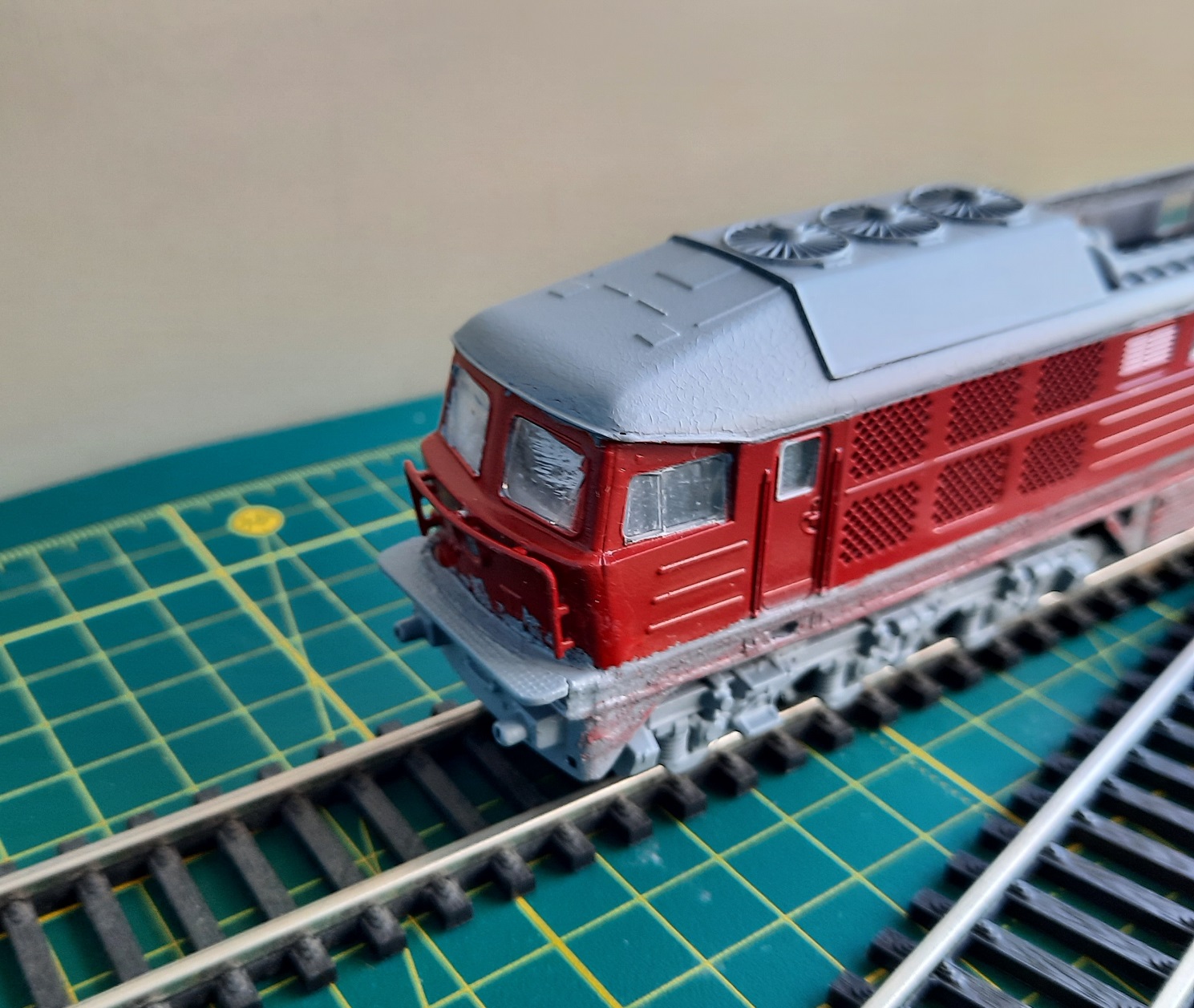

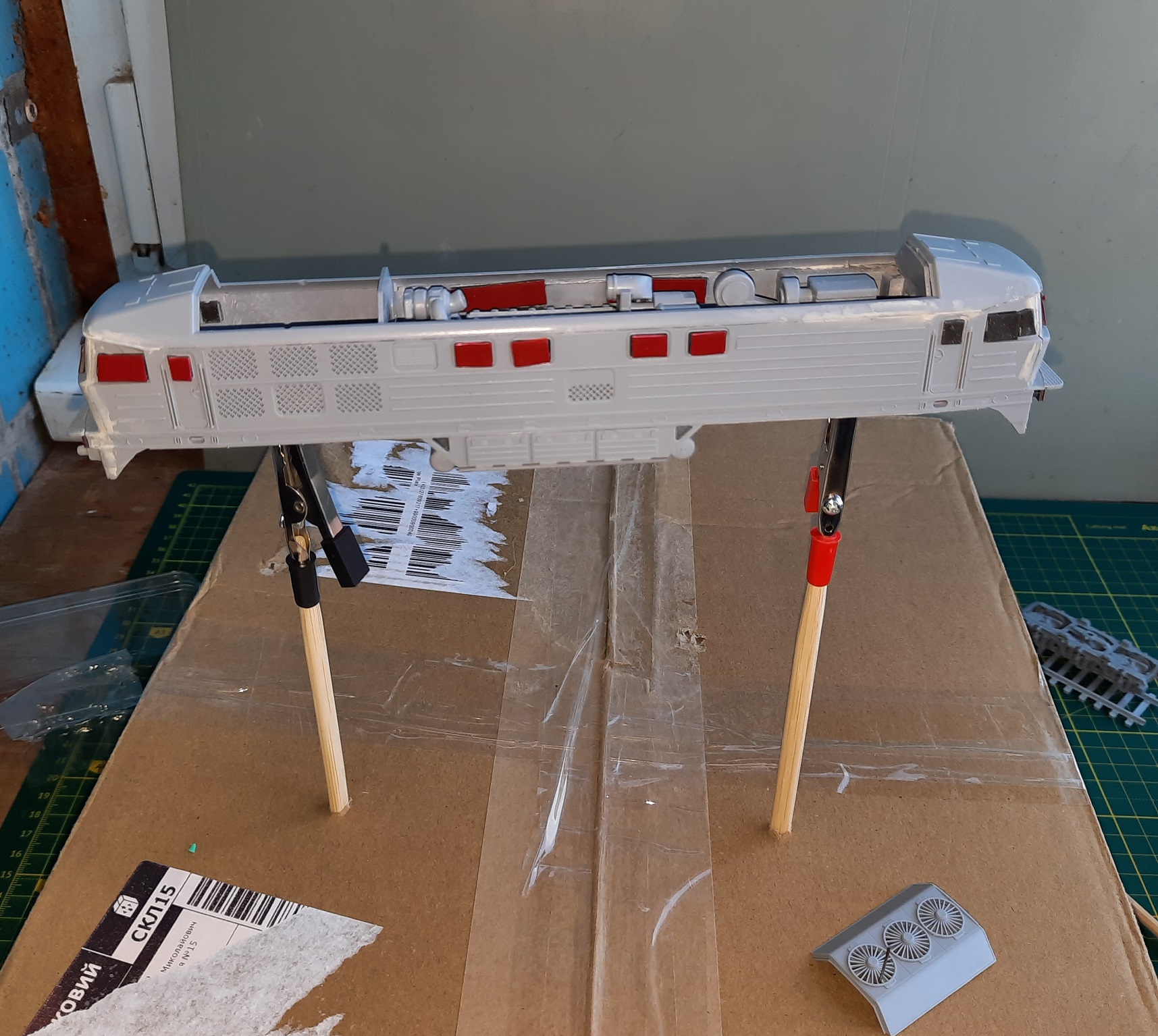

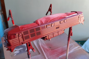

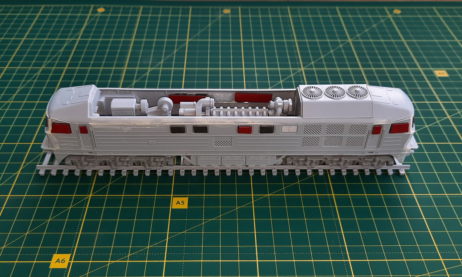

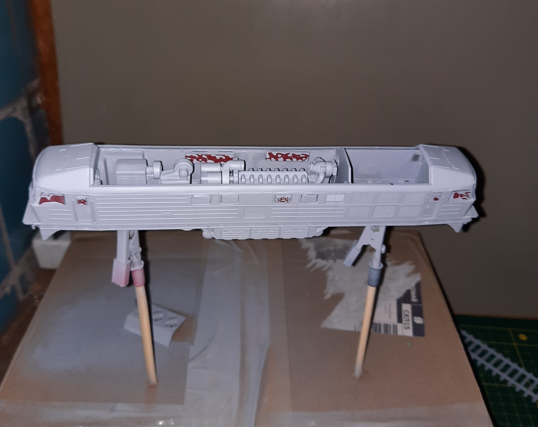

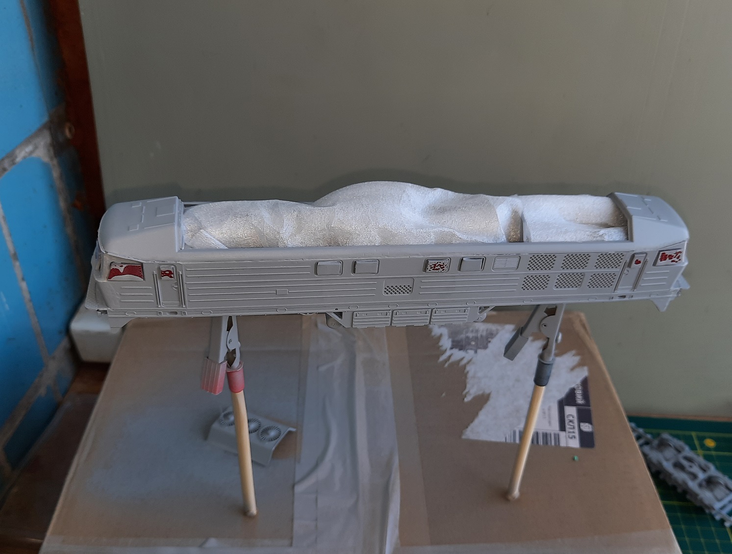

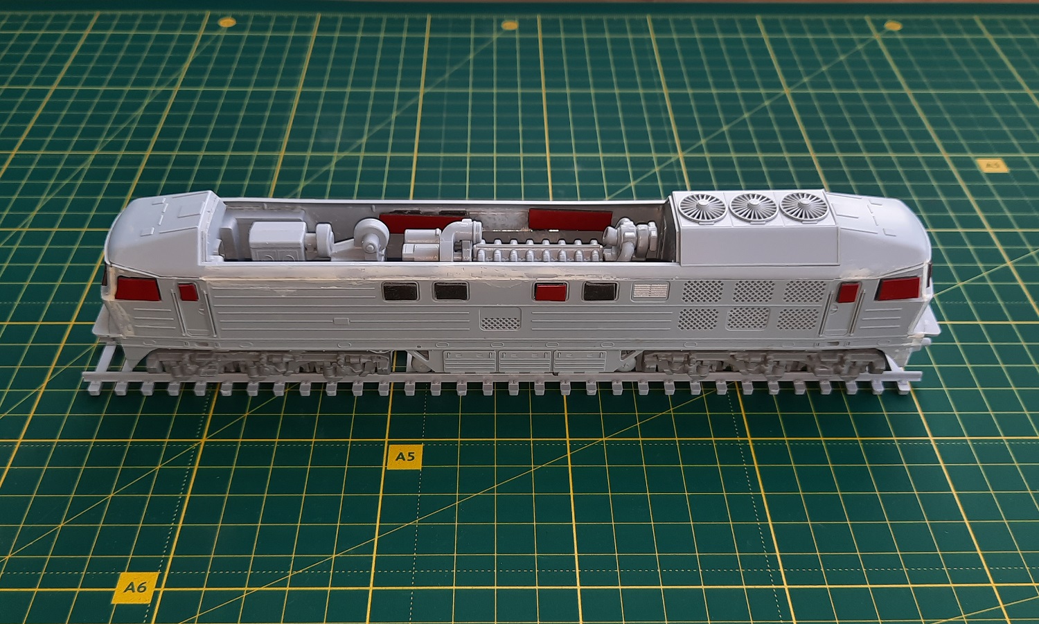

В основном собираю коллекцию PIKO H0 времен ГДР, но в прошлом году не удержался и приобрел кит по сборке стендовой модели тепловоза BR130 от Revell. Покупал на Скайлоте, набор мне достался в усеченном виде - не хватало нескольких элементов - основной панели крыши и части переднего щита одной из кабин, и ещё декалей. Собрал модель ещё в прошлый сентябрь, покрасить всё руки не доходили... в апреле этого года "руки дошли"...

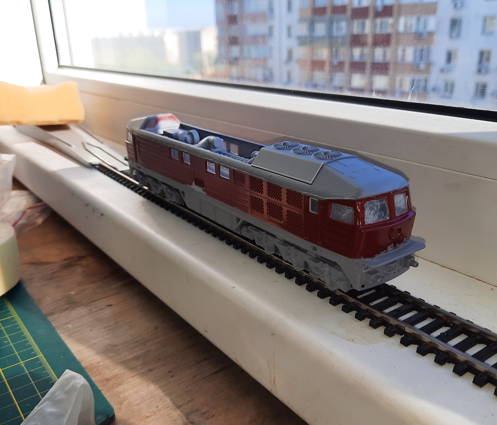

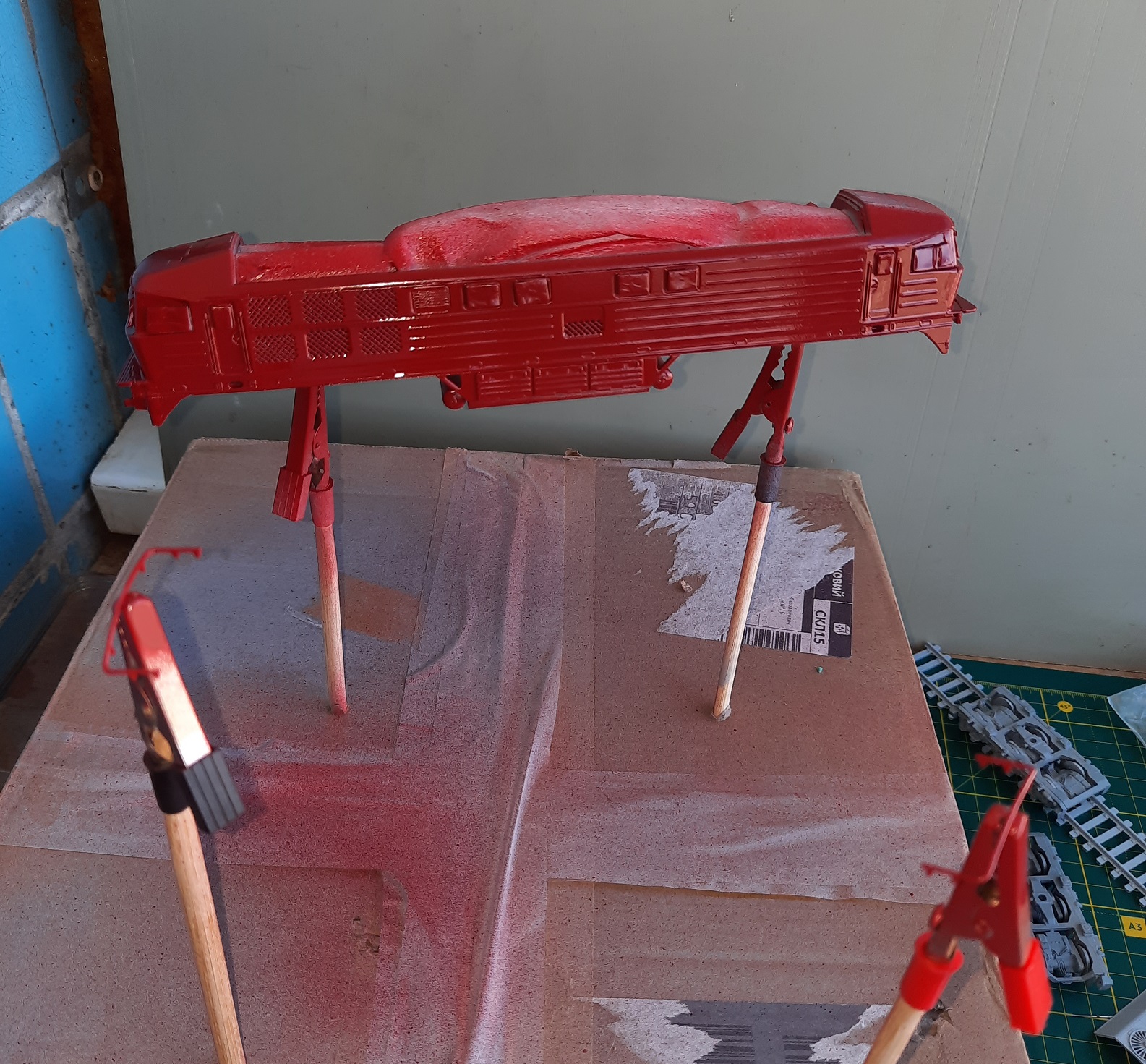

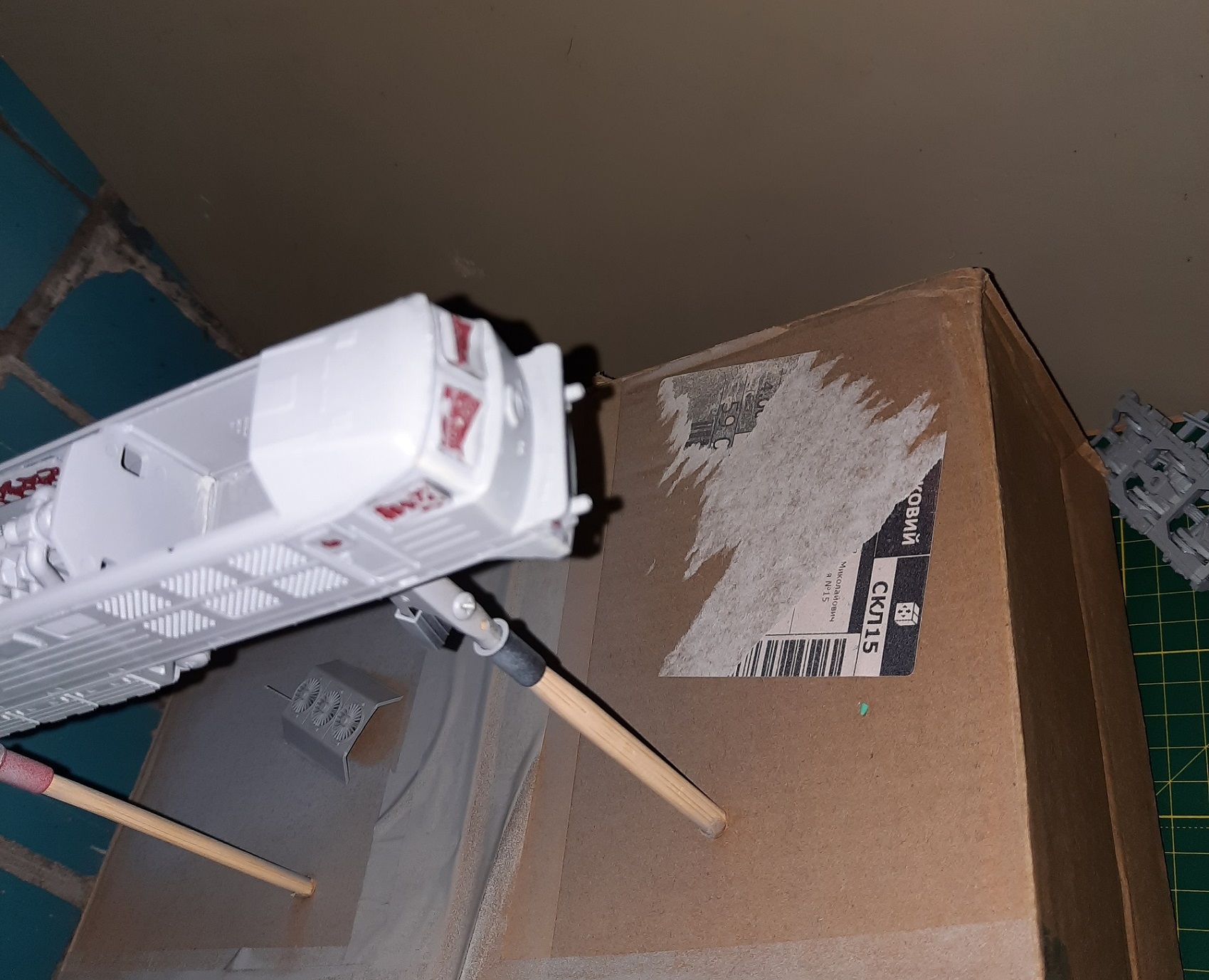

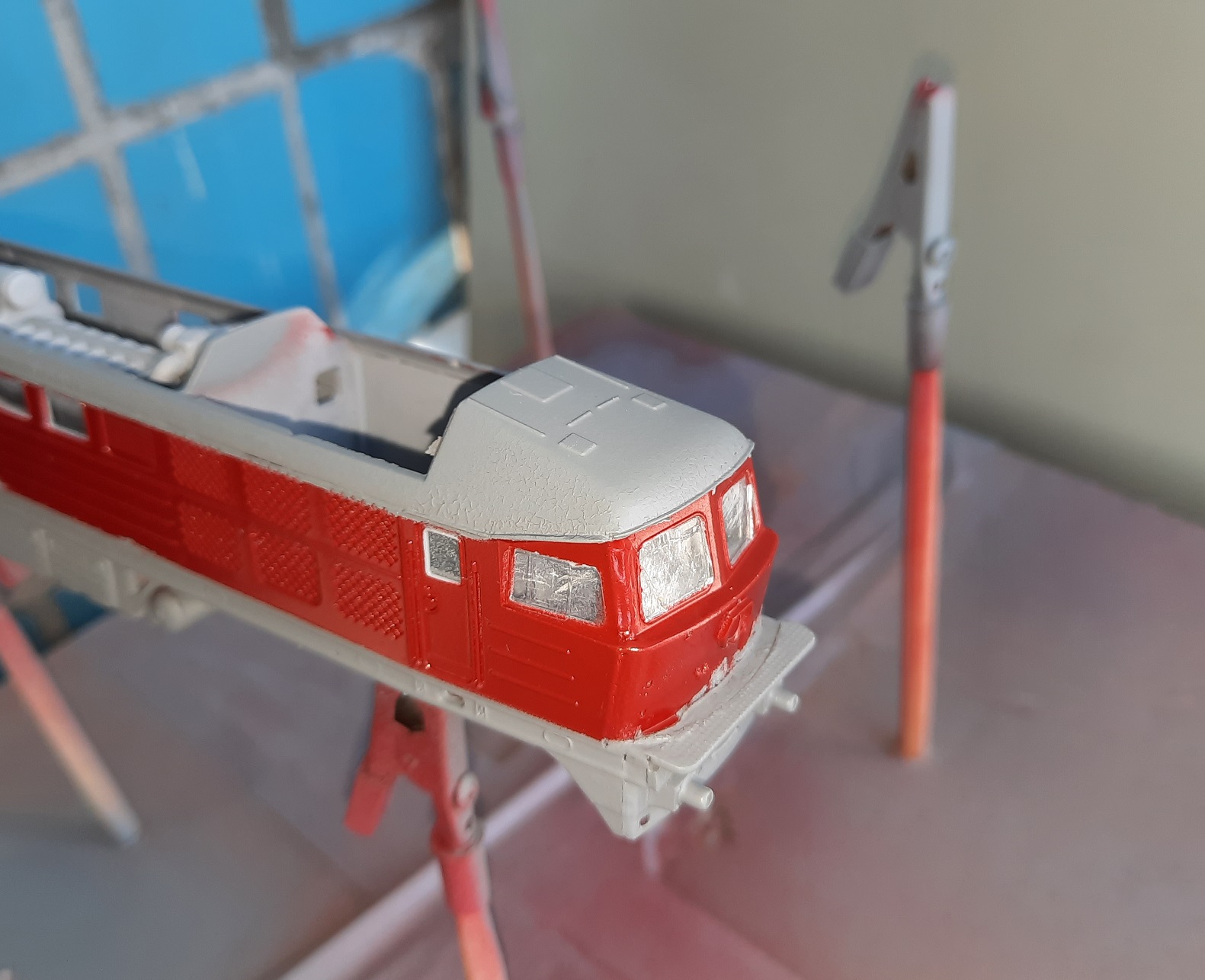

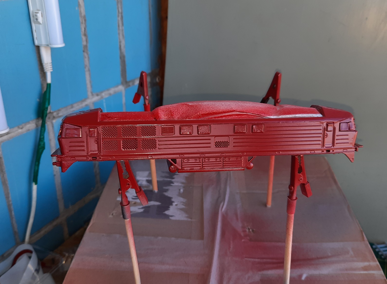

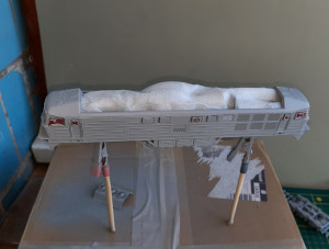

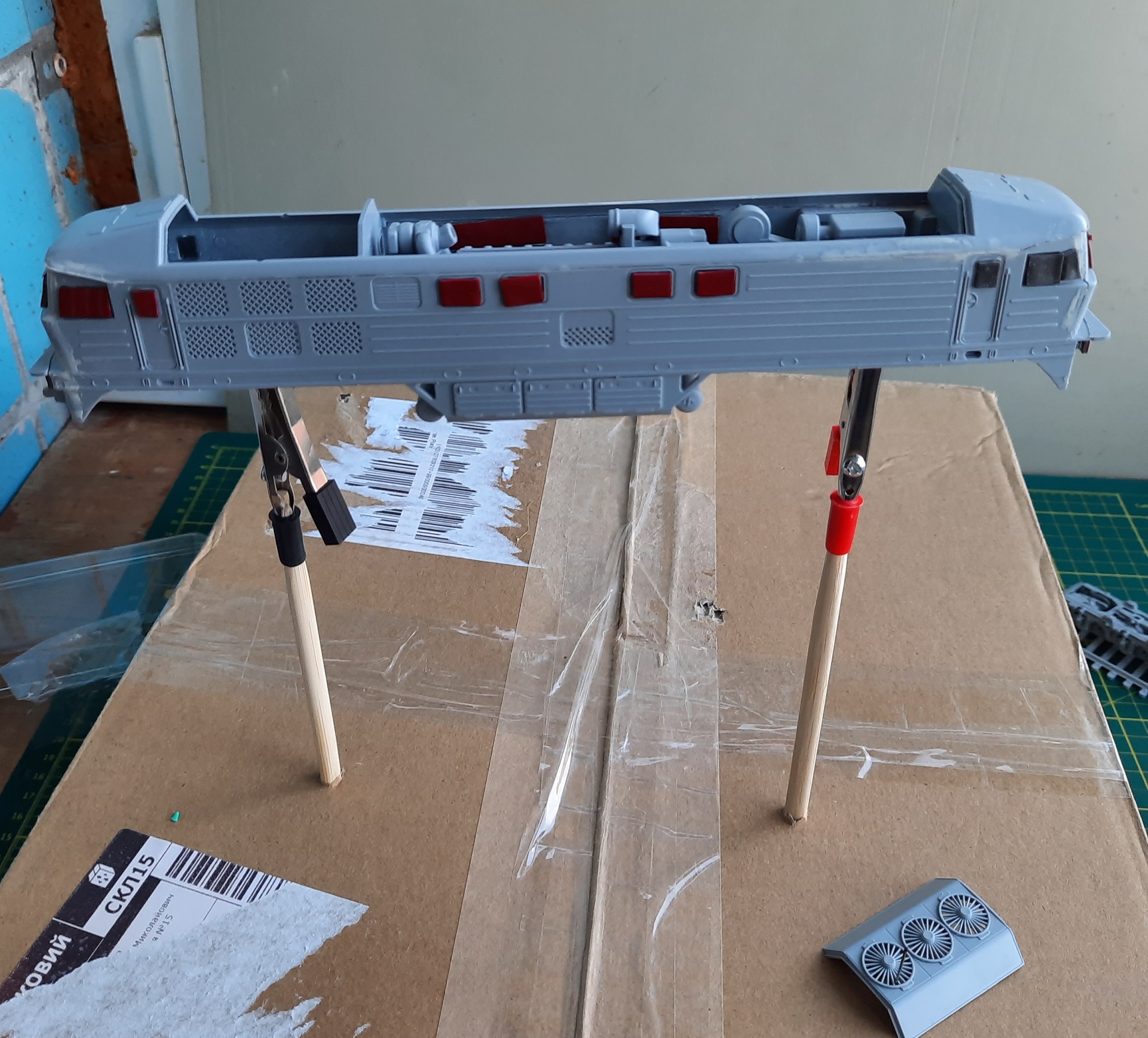

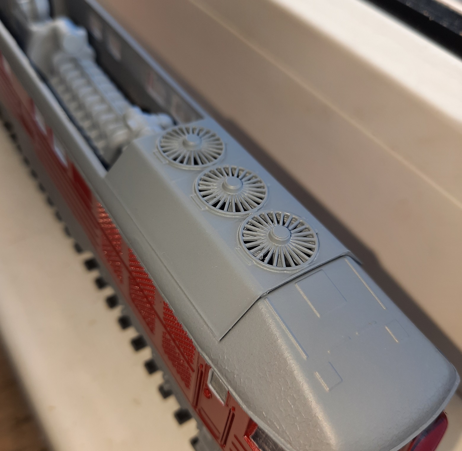

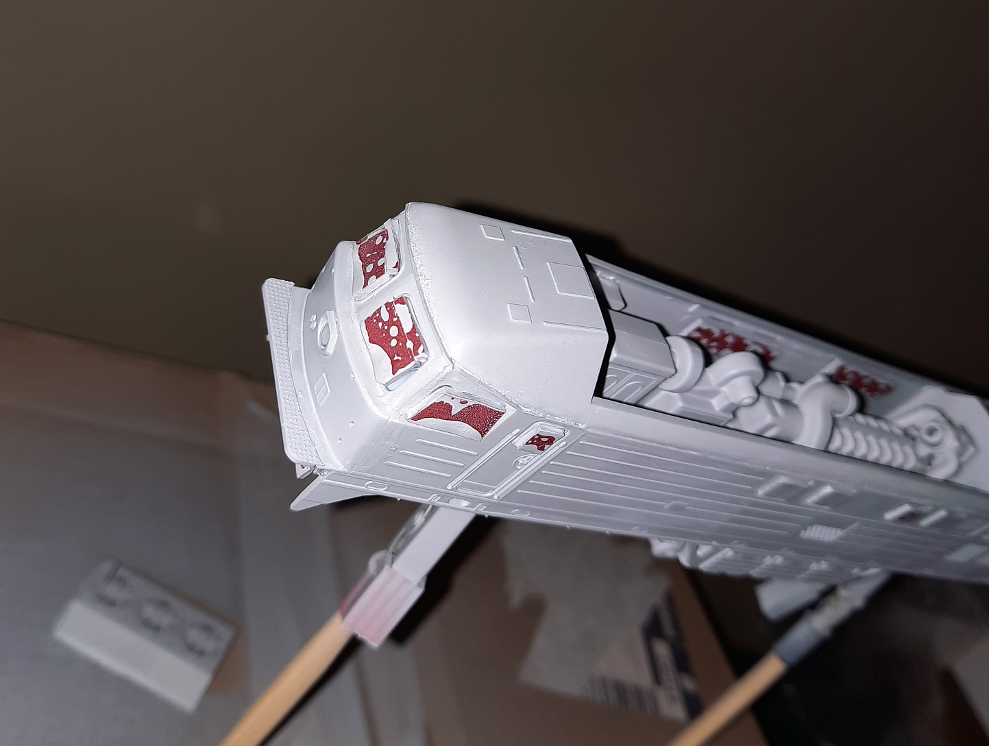

Пока аэрографом, компрессором и прочими девайсами серьезного моделиста не заморачиваться, просто купил аэрозольные краски в ближайшем Эпицентре... серый грунт, серая и вишневого цветов краски...
yuter
Повідомлень: 60
Имя: Юрий
Has thanked: 175 times
Been thanked: 44 times
Re: BR130 от Revell
Повідомлення yuter »

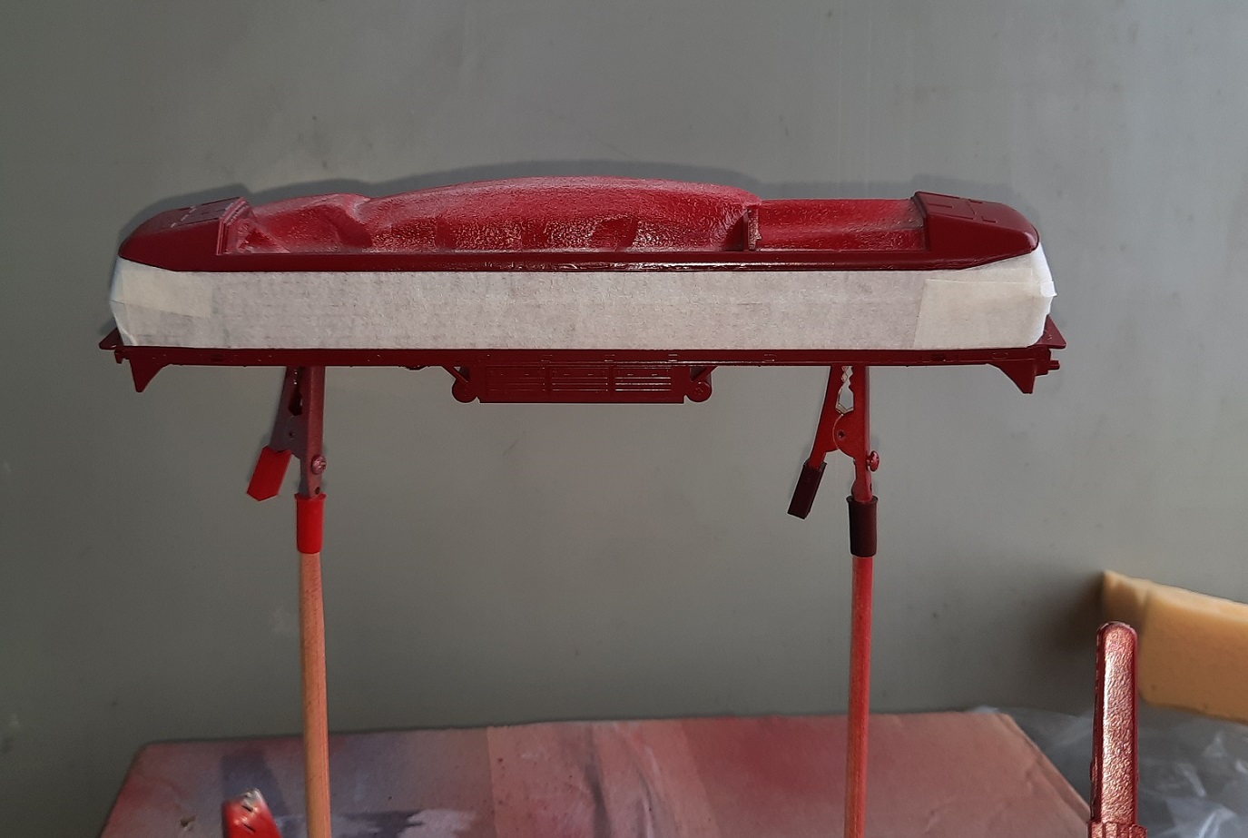

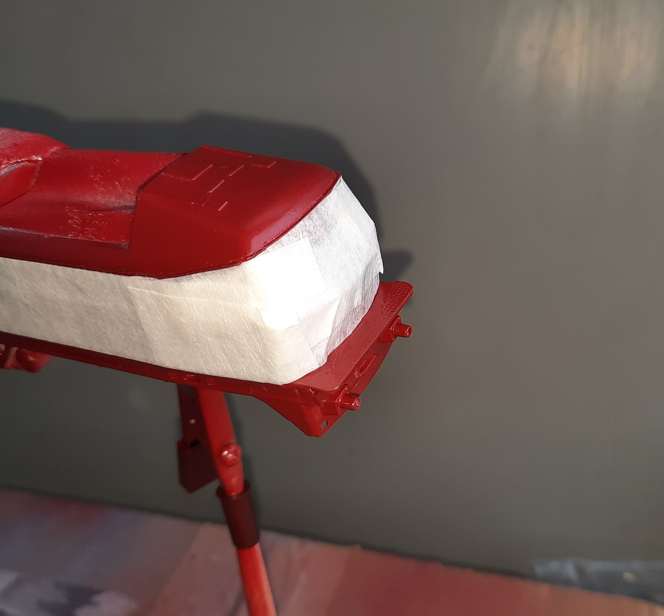

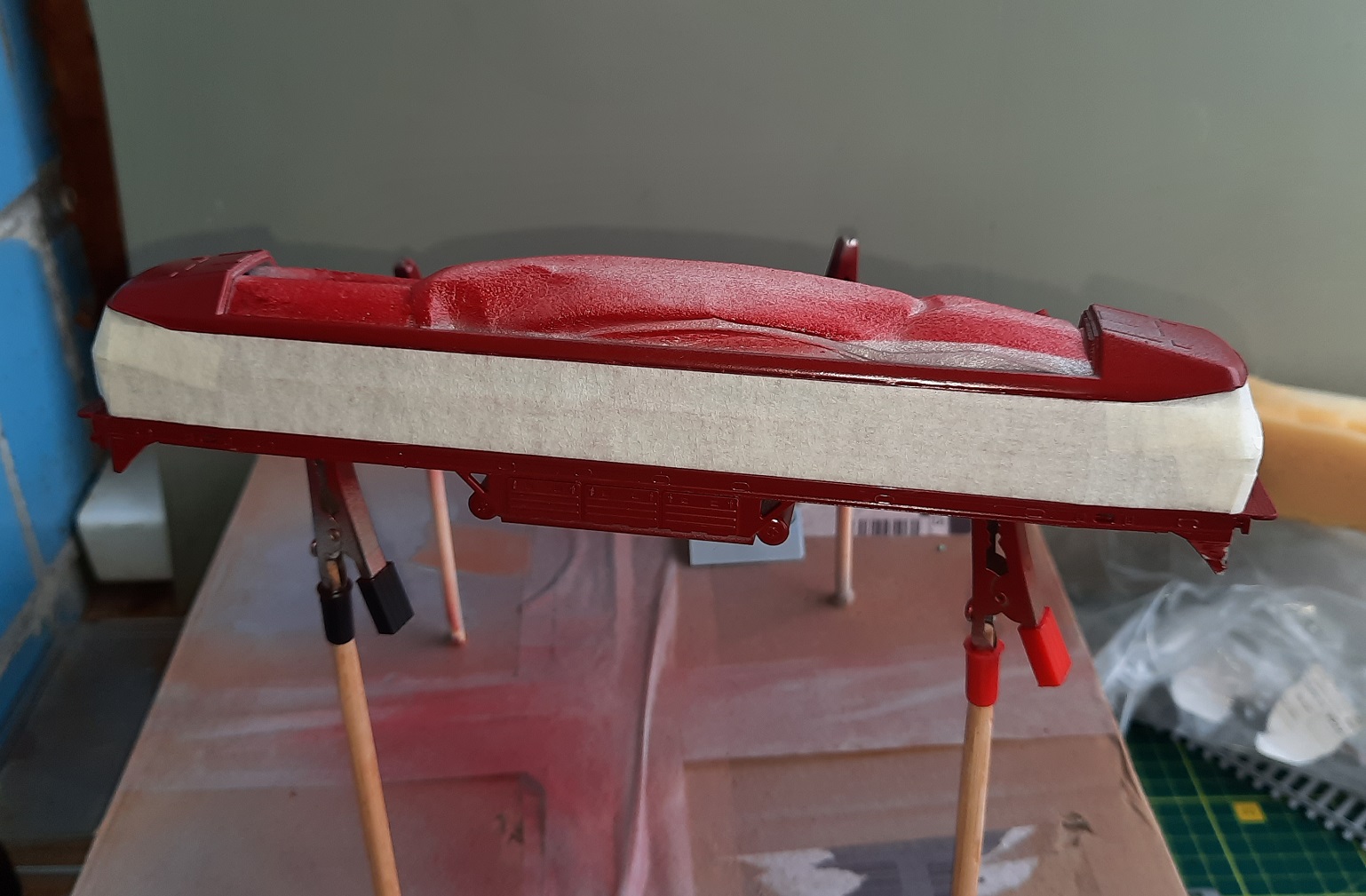

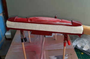

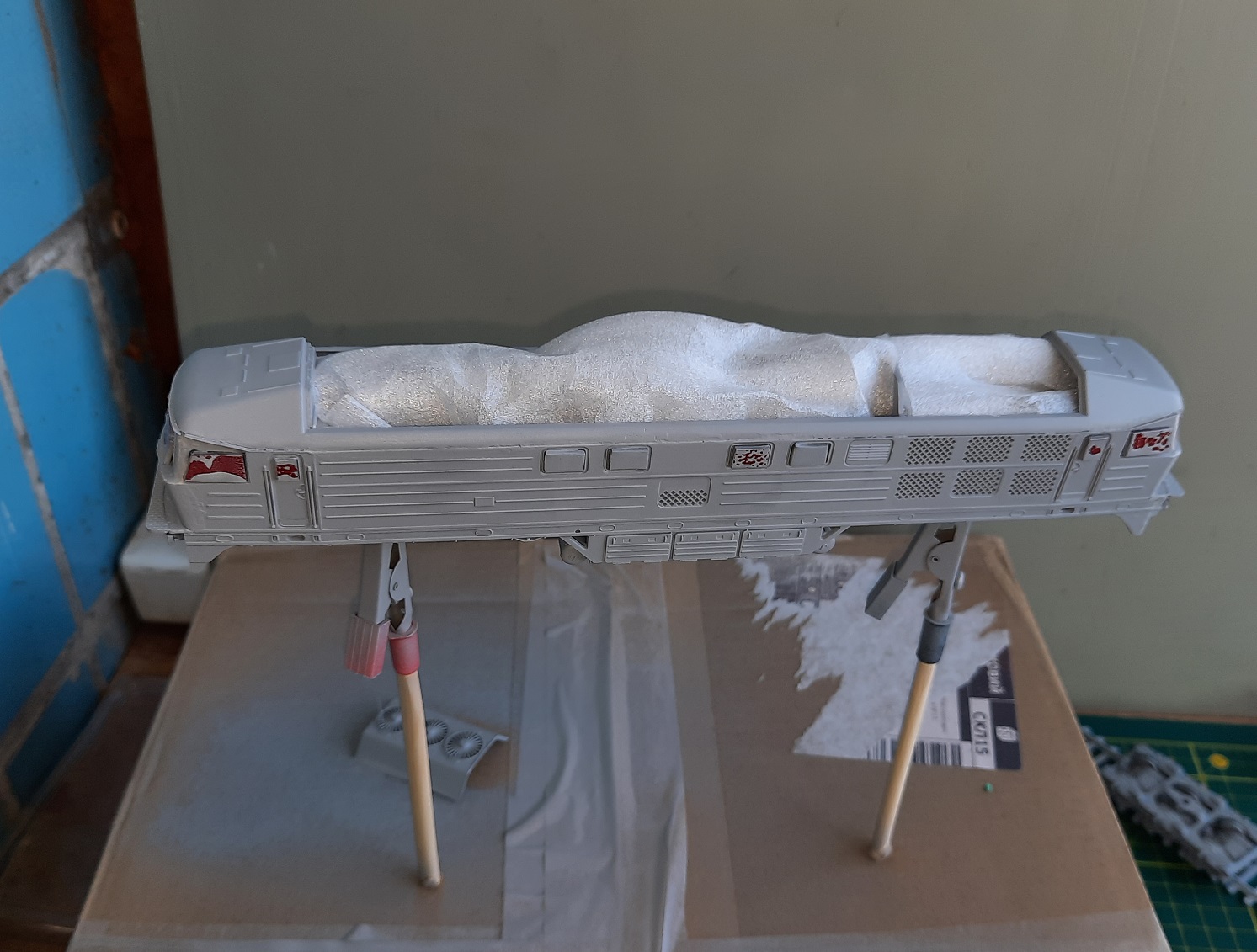

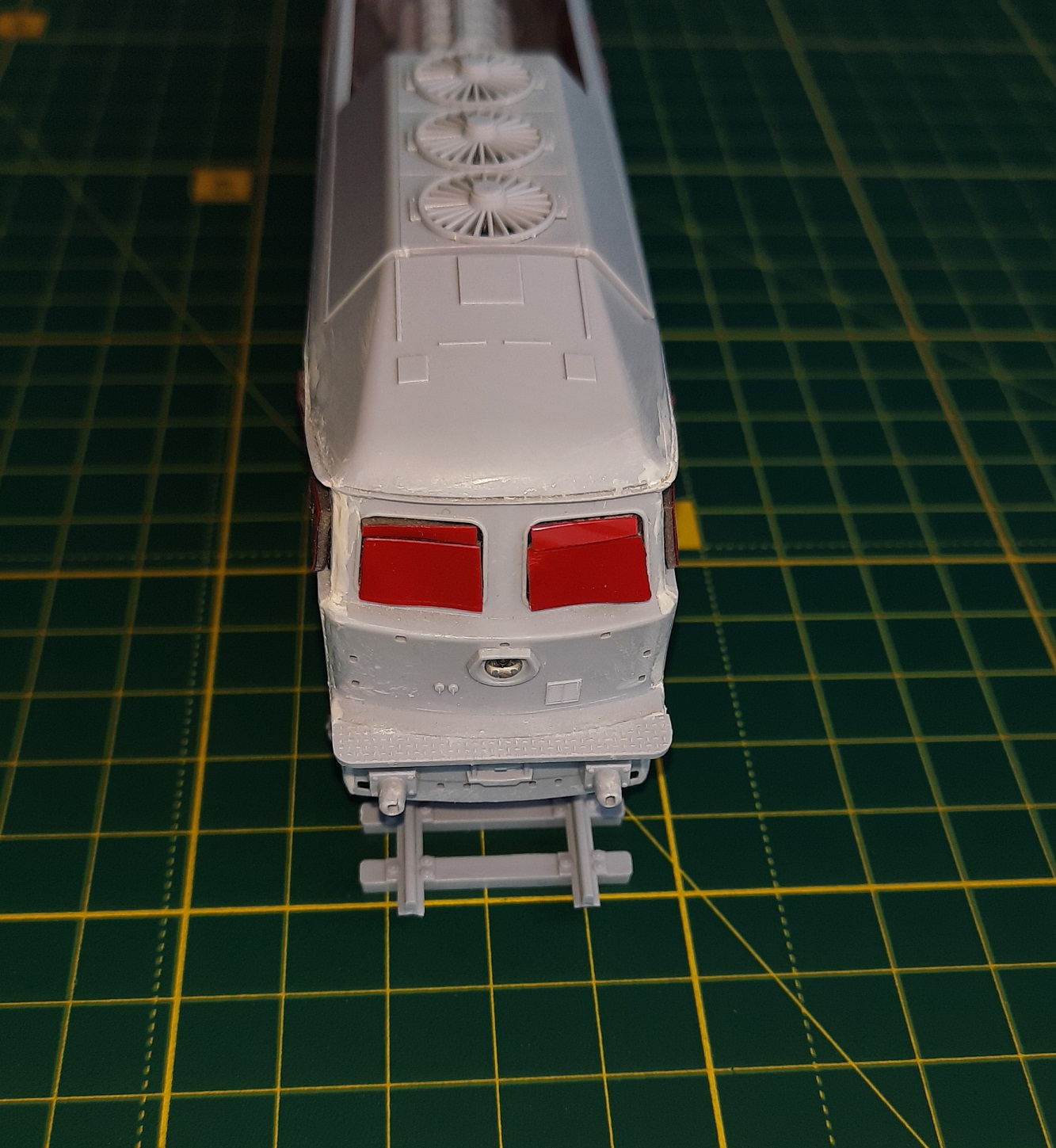

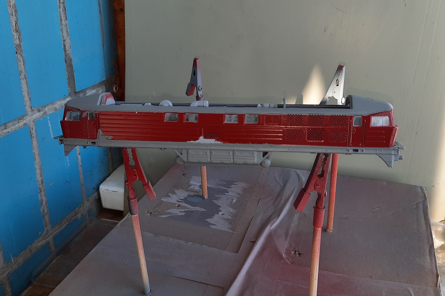

Для маскировки стекол использовал обрезки двухстороннего скотча, автомобильного назначения и для основной покраски малярный скотч.

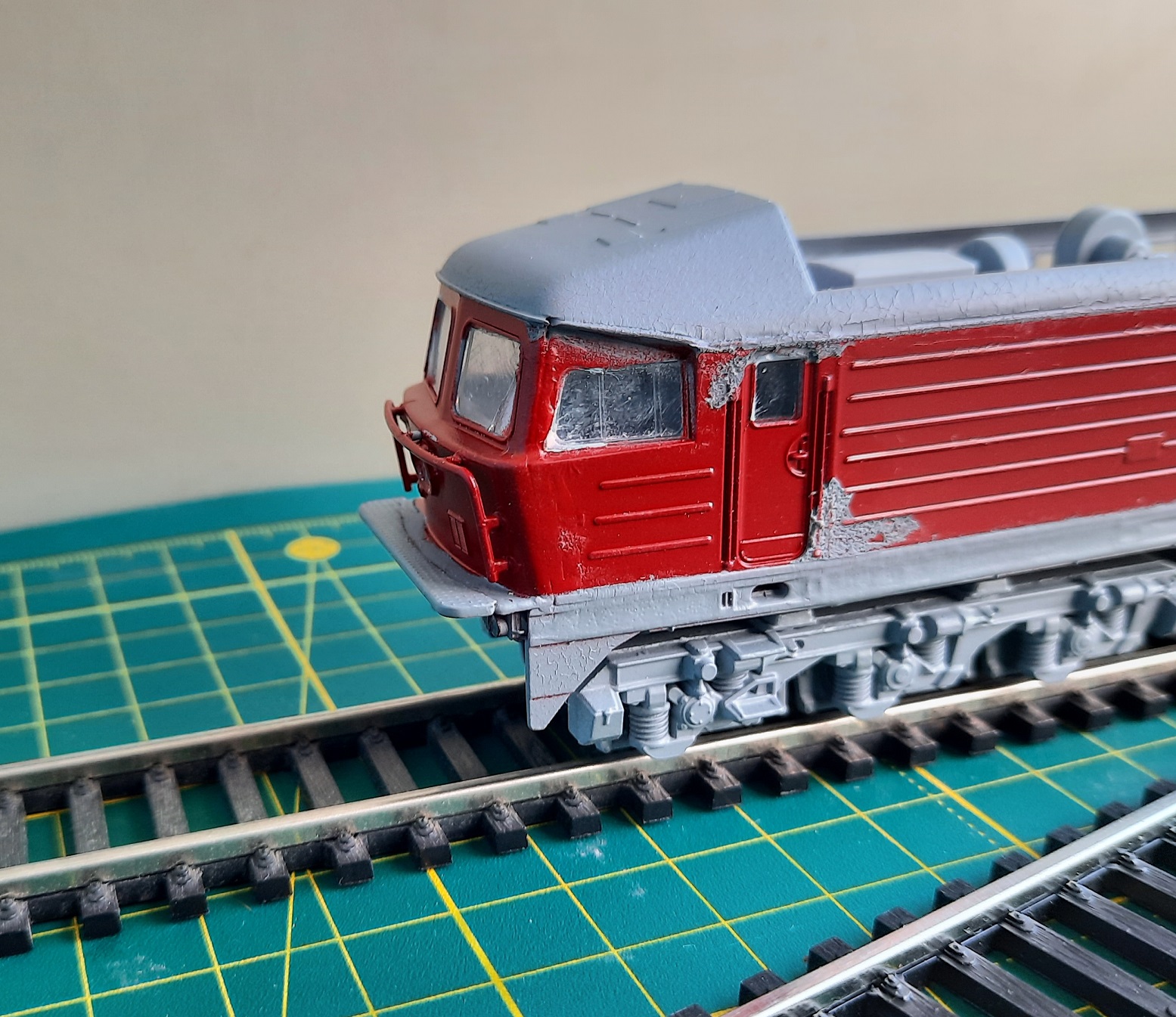

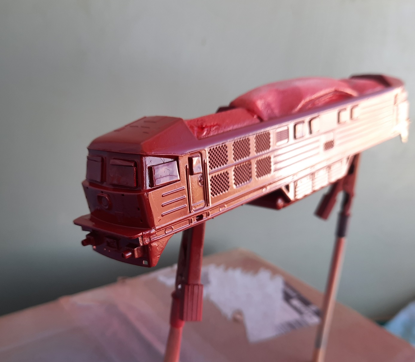

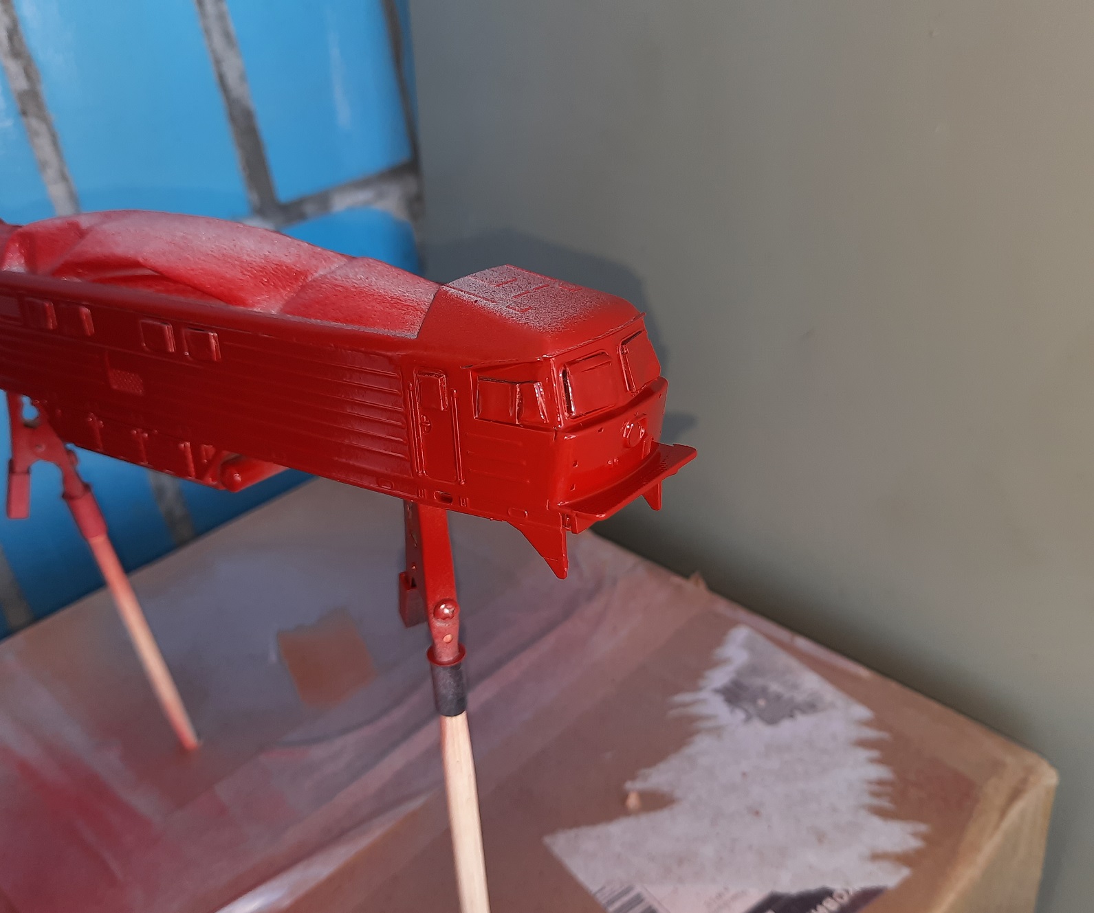

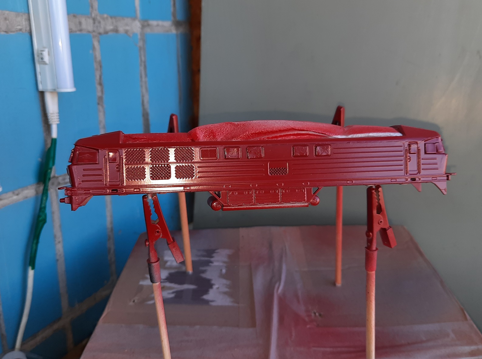

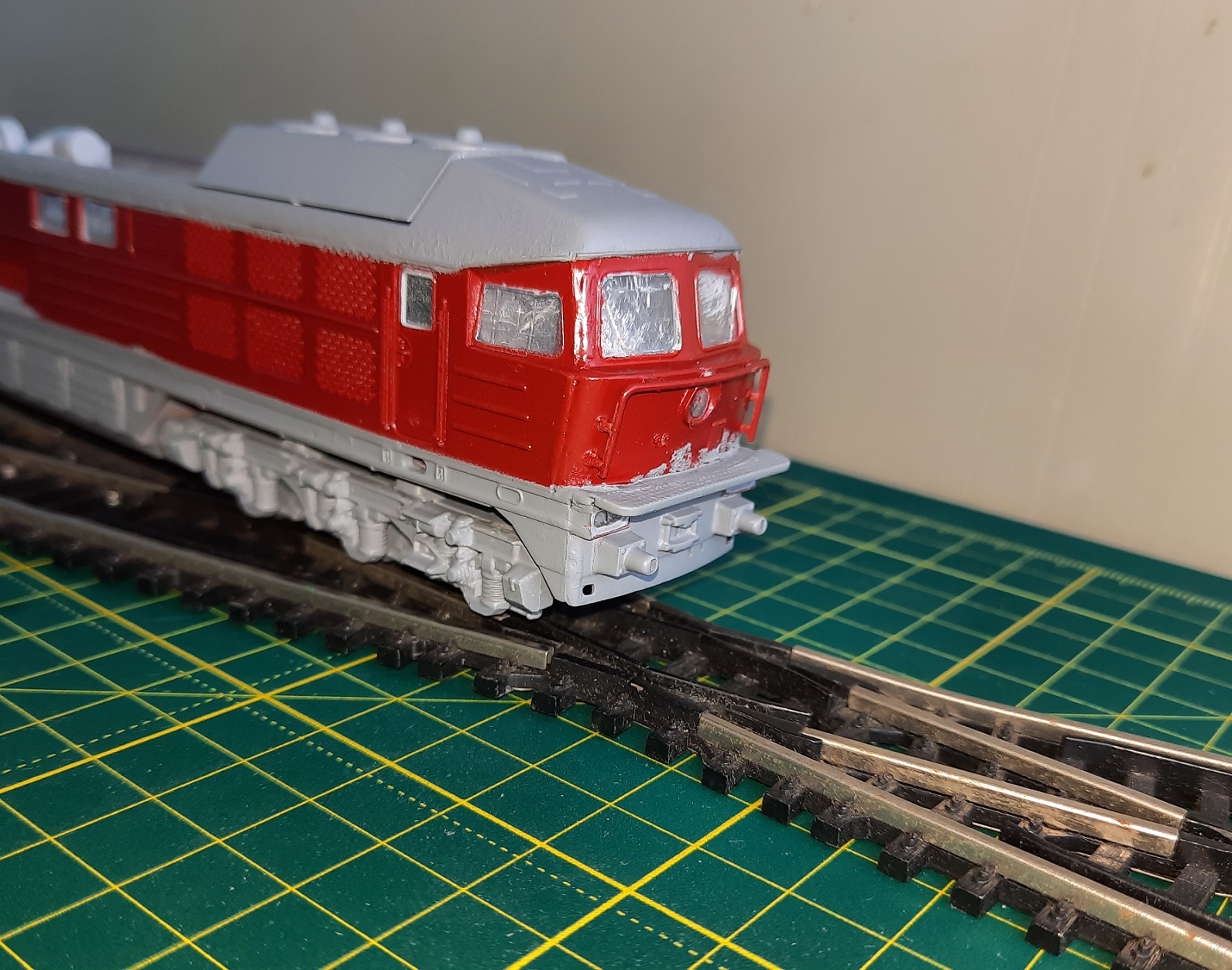

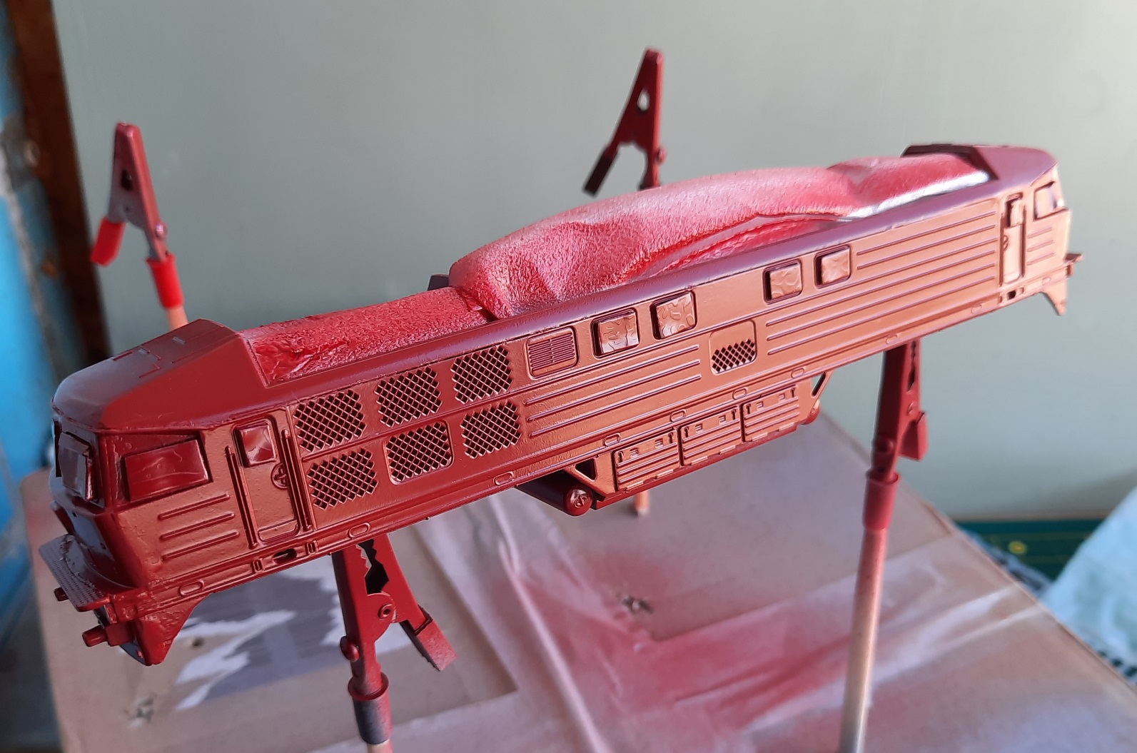

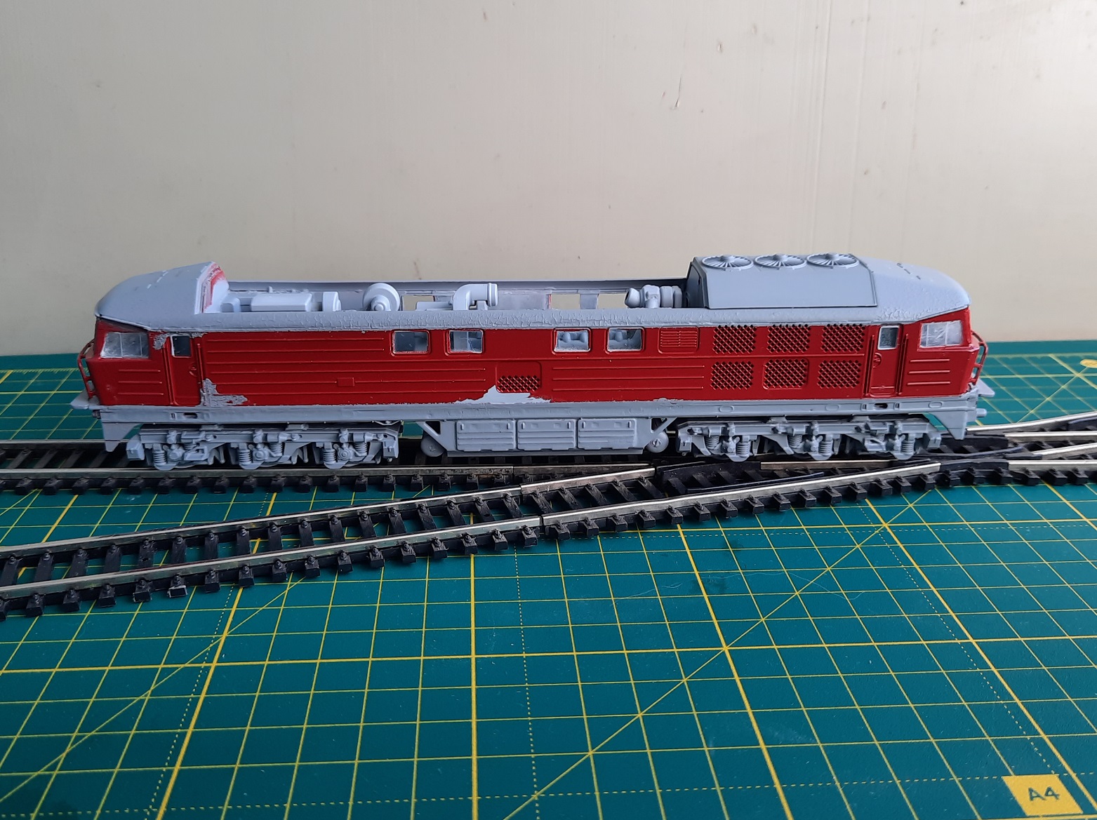

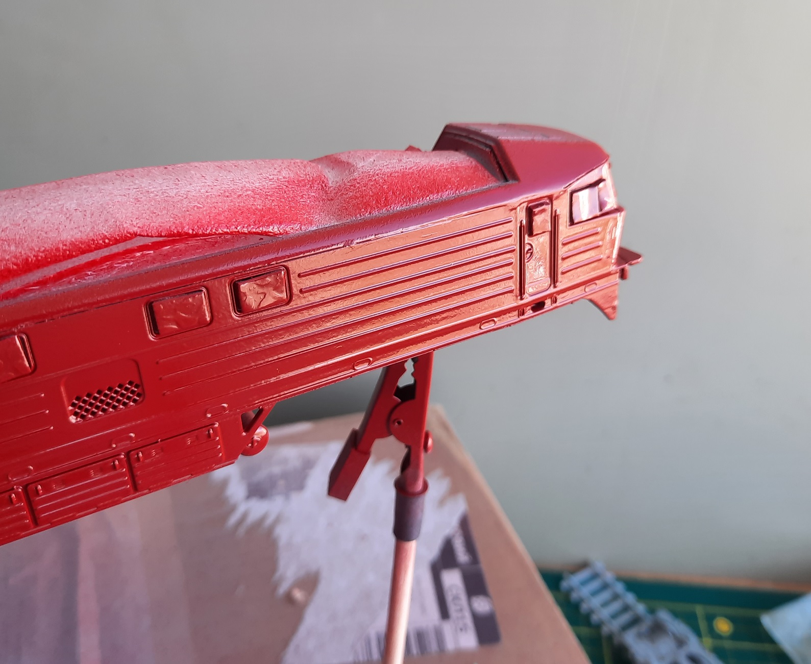

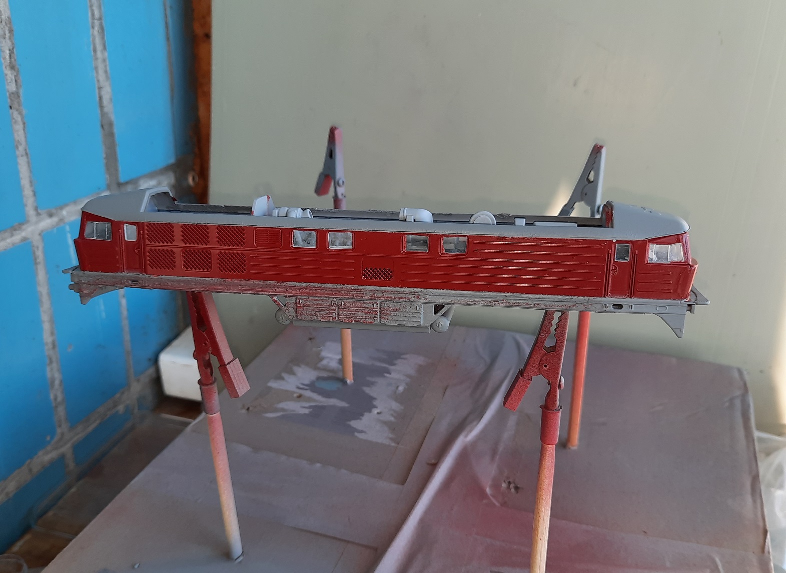

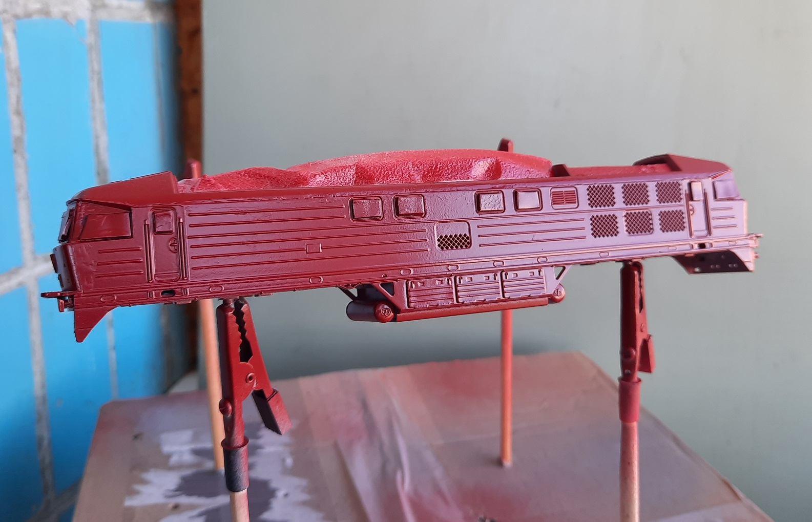

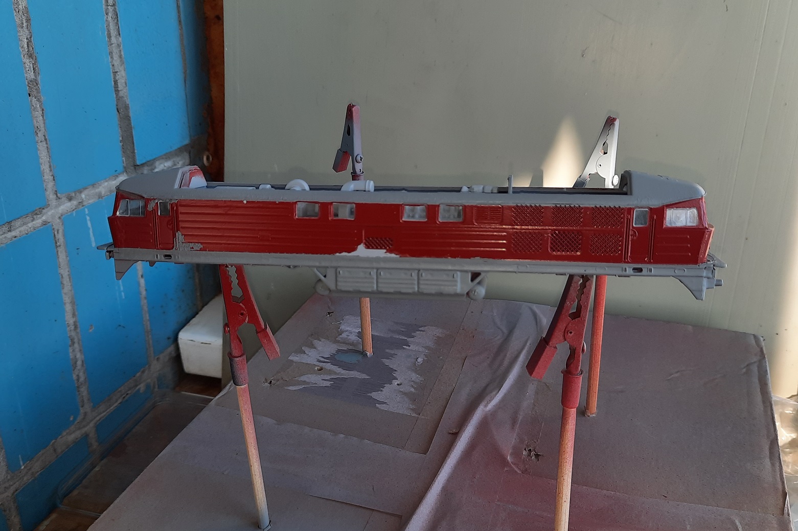

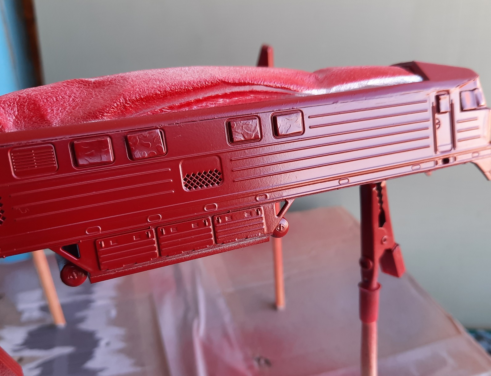

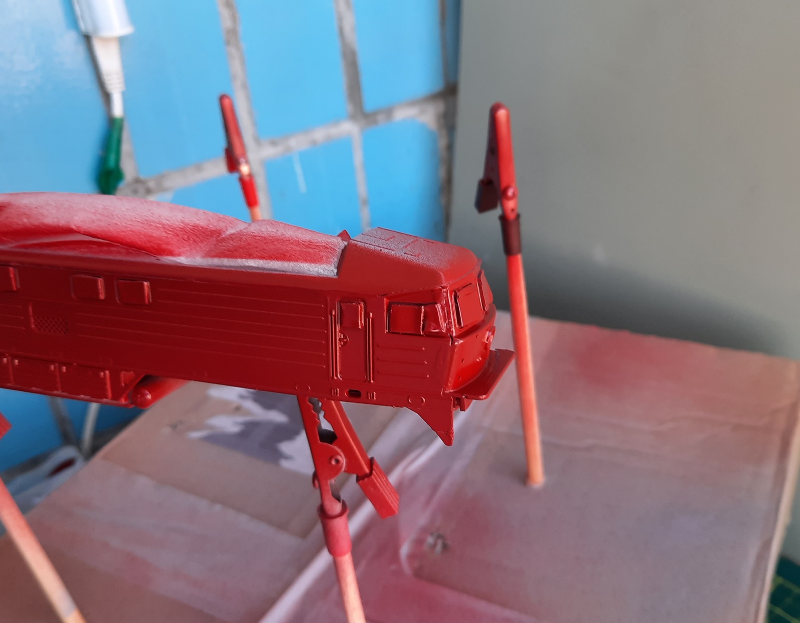

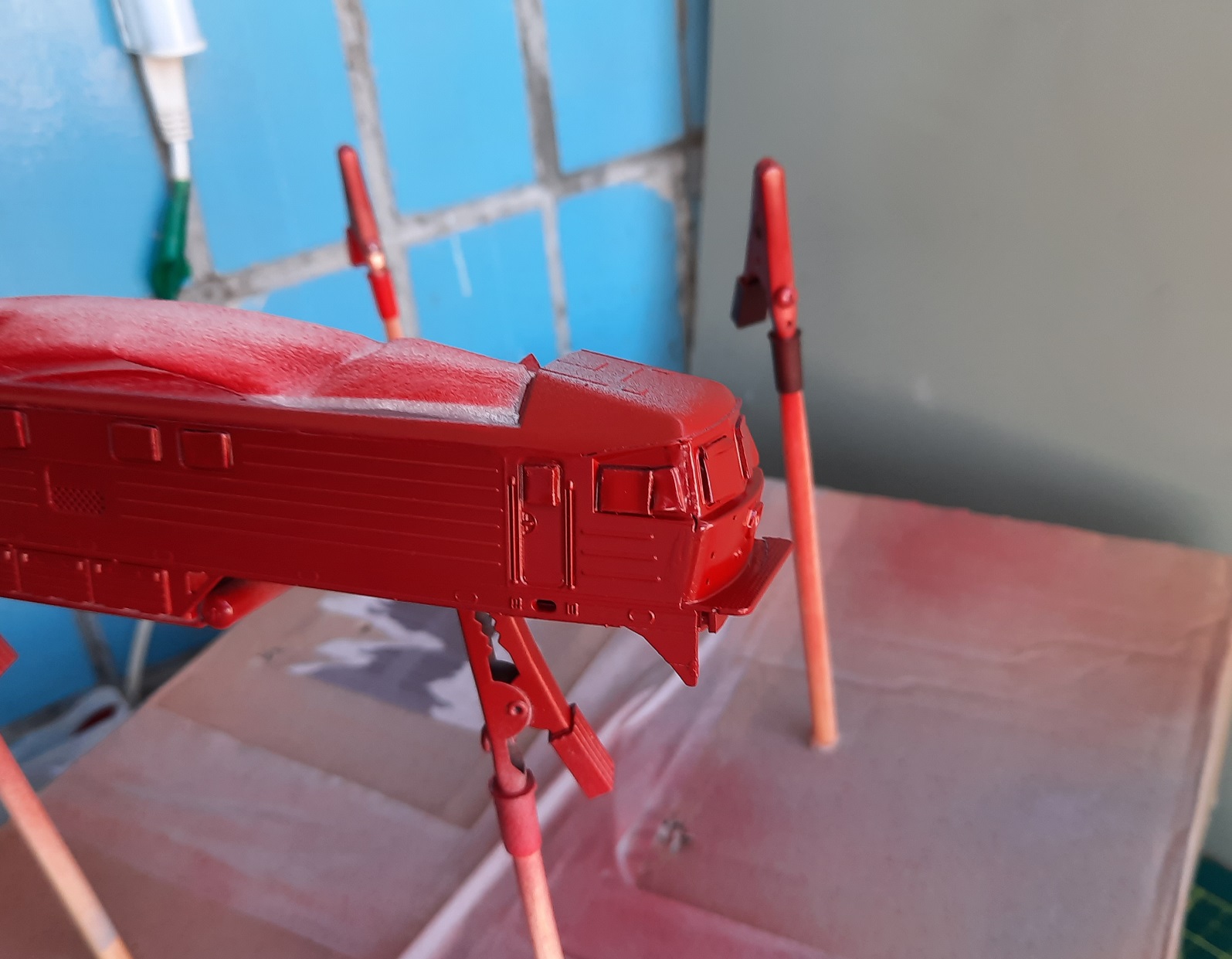

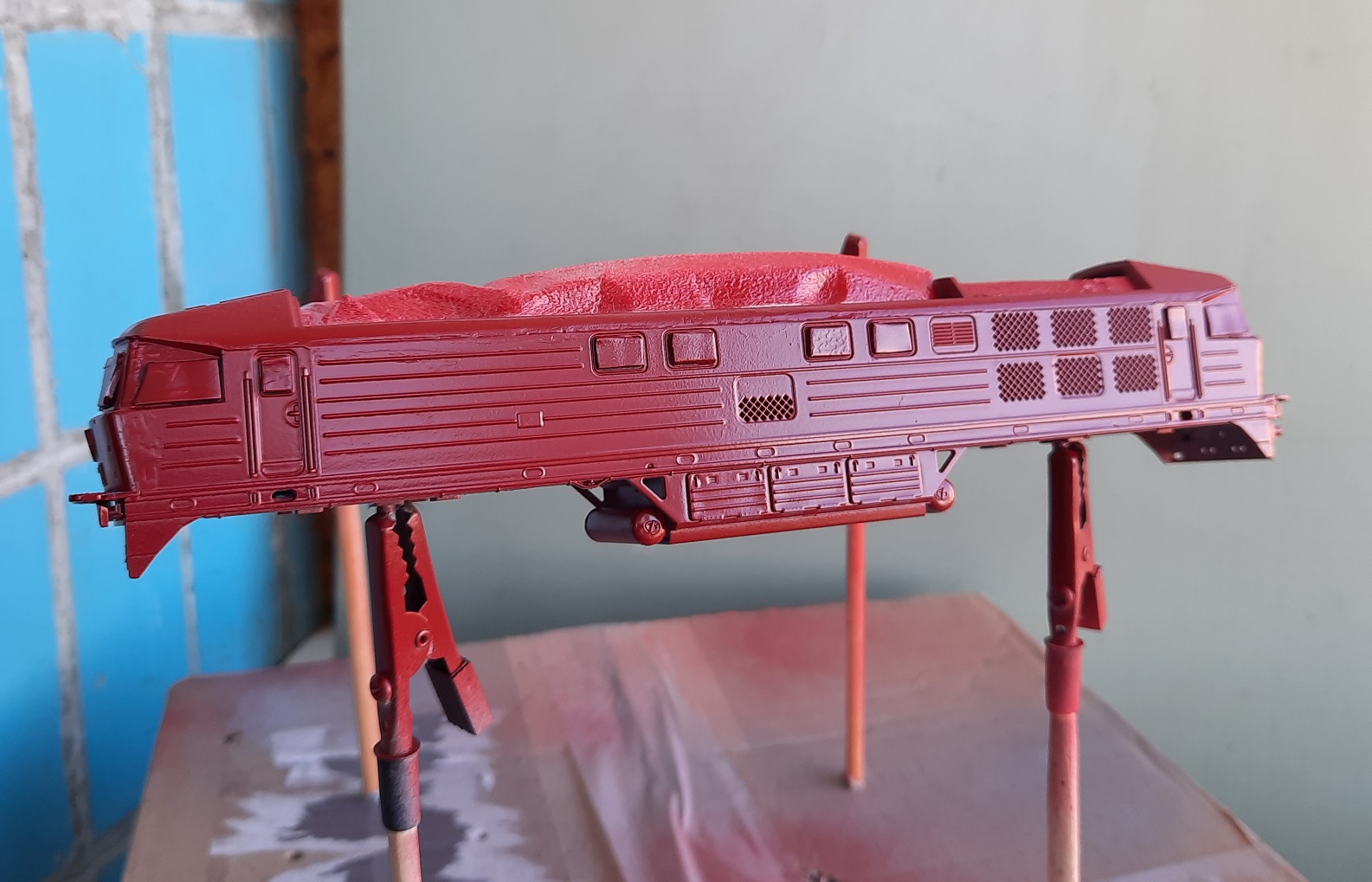

Получилось грубо... грунт лег ещё довольно тонко, а серая краска просто потекла, я пытался устранить косяк, но только усугубил...
yuter
Повідомлень: 60
Имя: Юрий
Re: BR130 от Revell

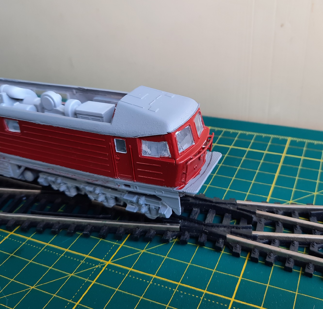

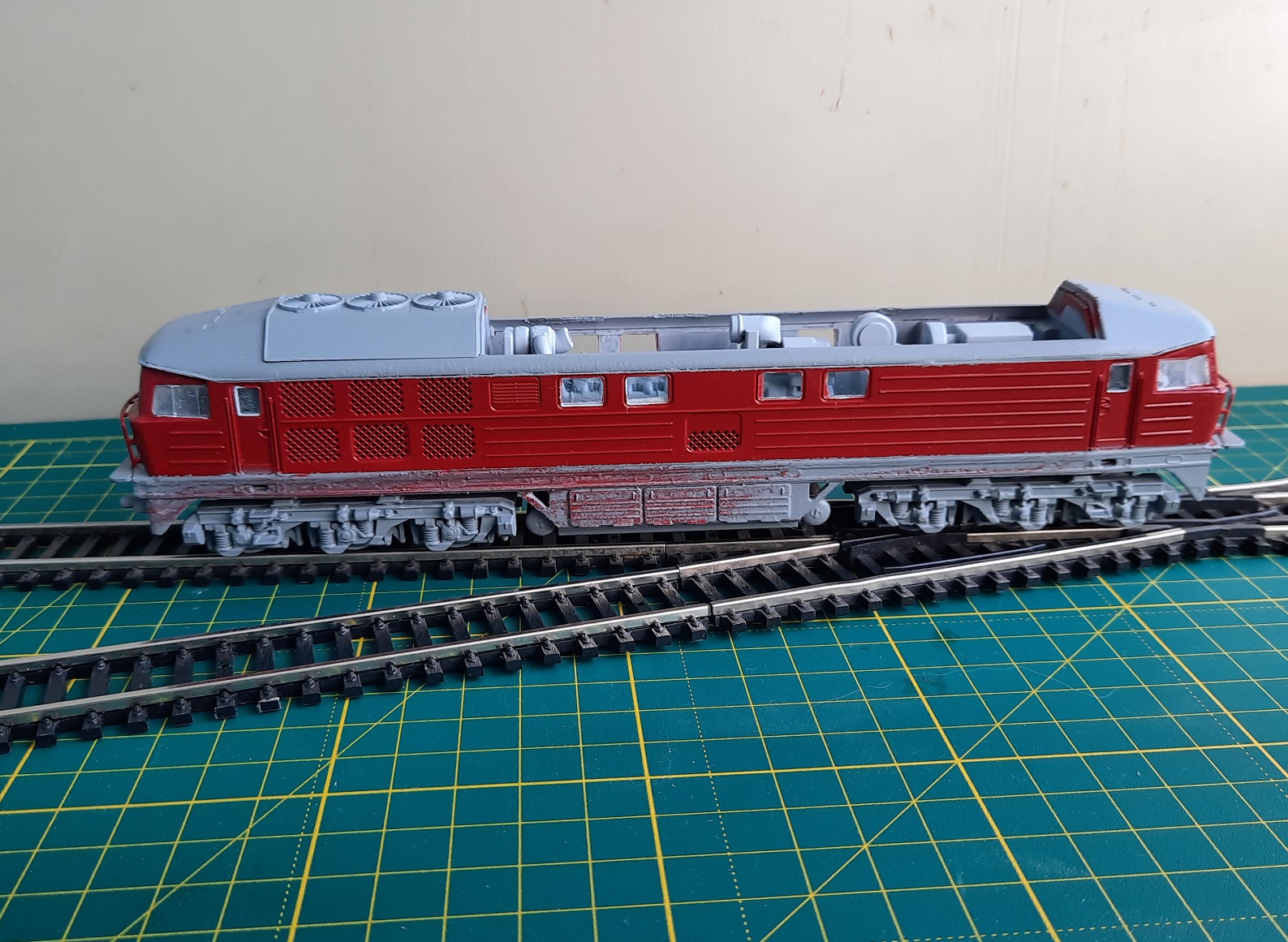

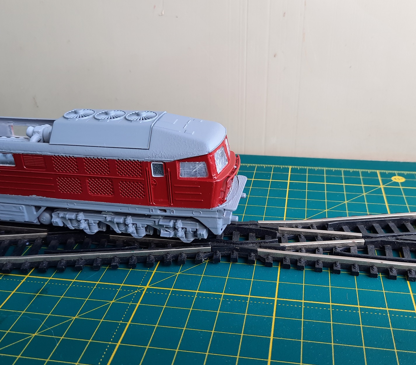

В общем решил пока оставить как уже получилось. На будущем макете (если таковой появится у меня в жизни))) уже есть "кандидат" на задворки депо)))

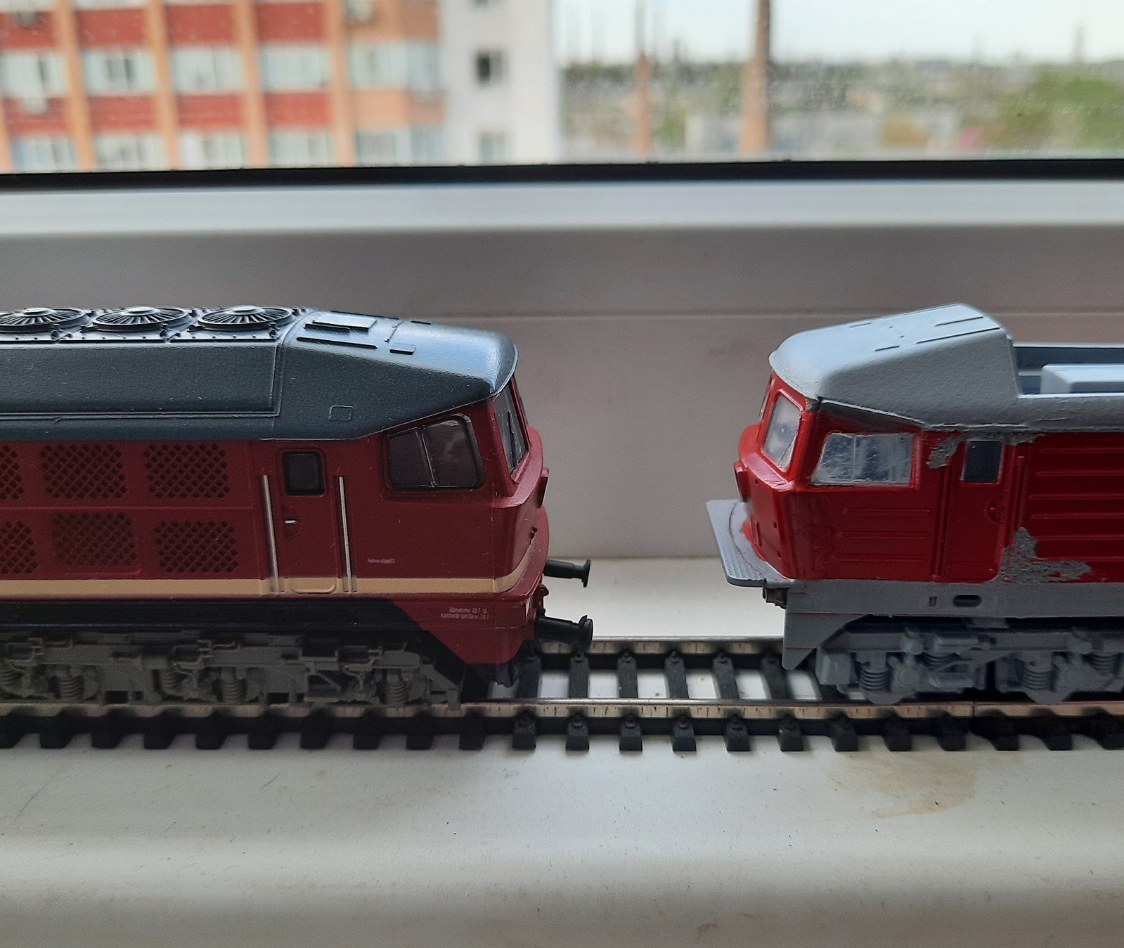

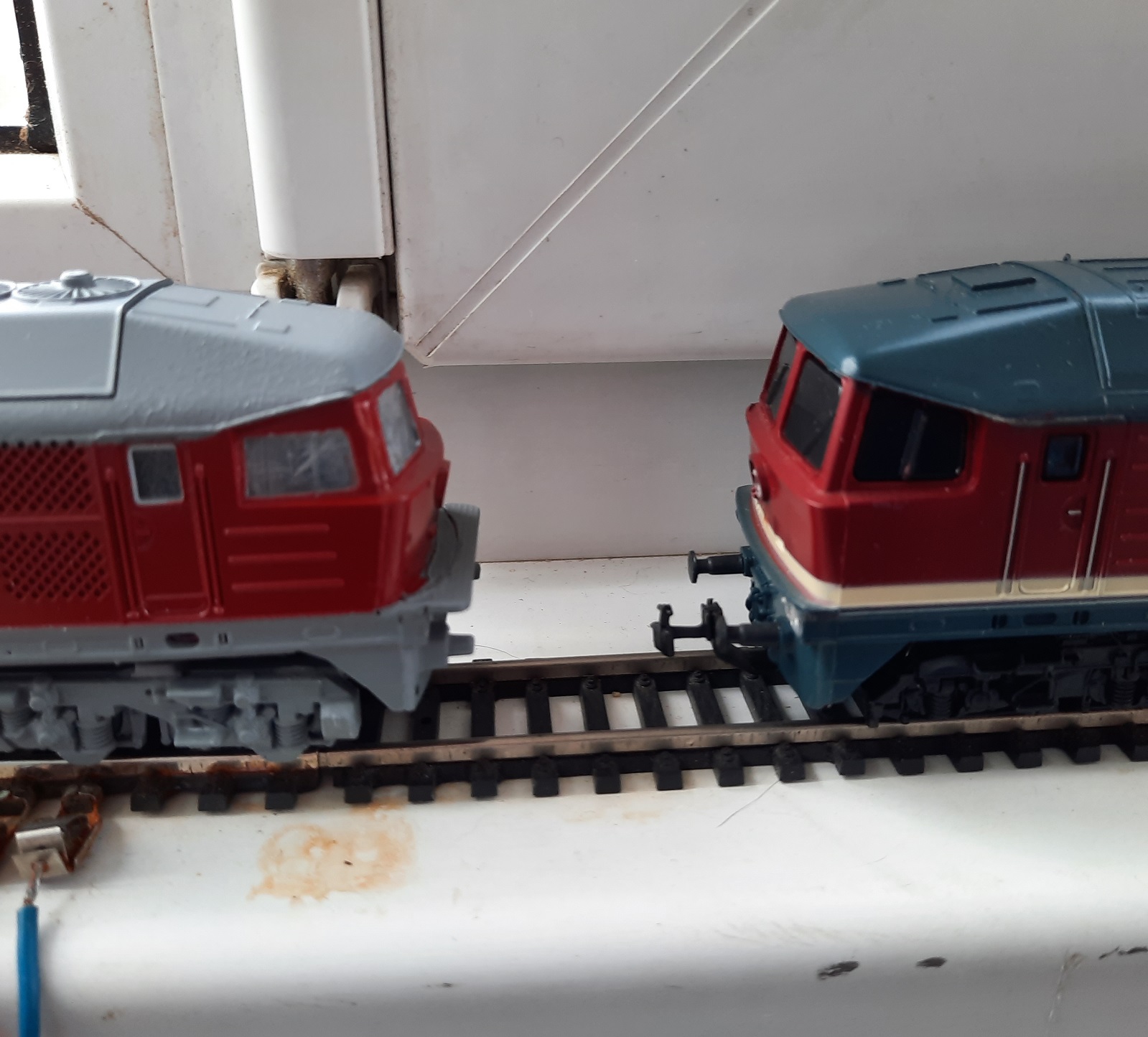

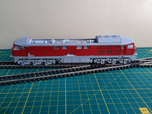

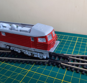

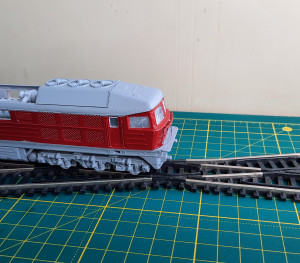

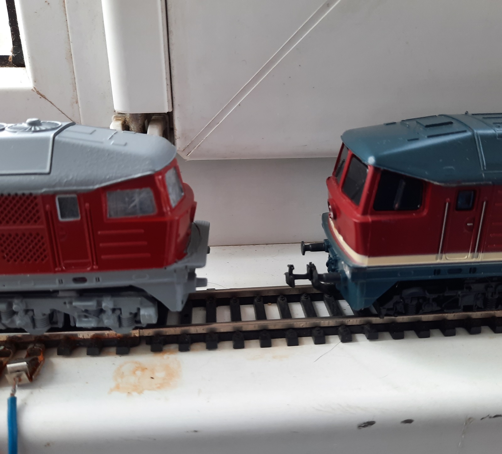

Ну и напоследок - сфотографировал мой BR130 от Revell рядом с двумя BR130 от PIKO

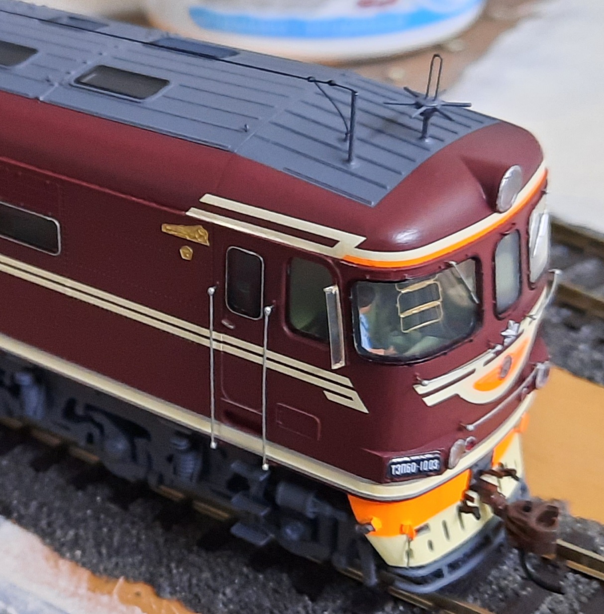

Представляю, как обидно, когда потекла краска... Хотел процитировать Вову Слуцкого (основателя конторы RTM), который достаточно резко на заре моих занятий моделизмом сказал: "Баллончиками можешь покрасить у себя дома забор, и то заднюю стенку". Сказано резковато, но зато я купил аэр и потом учился им пользоваться. Теперь не жалею, что не тратил время на баллончики. Да, наше хобби затратное, как ни крути, но аэрограф нужен, чтобы был нормальный результат и чтобы не расстраиваться от испорченных моделей.
Повідомлень: 6350
Has thanked: 1547 times
Been thanked: 3334 times
Re: BR130 от Revell
Не ошибается только тот кто ничего не делает. ;) У каждого "задувателя" бывали заливы краской. Даже такое можно исправить отмыванием в тормозухе. А насчет "плохо красить баллоном" , то ЮрСаныч прекрасно доказал давно что баллонами вполне можно дуть не хуже аэра. 8-)
Повідомлень: 1050
Has thanked: 975 times
Been thanked: 1711 times
Re: BR130 от Revell
Я ни в коем случае не хотел ничего плохого сказать в адрес тех, кто пользуется баллонами, просто с аэром, понятное дело, больше возможностей (настройка факела, давления и т.д.). А ЮрСаныч умеет и из баллона хорошо красить, с этим не буду спорить)))
Некоторые тонкости на своих моделях я бы не сделал баллоном физически... Свой красный ТЭП70 надо было тонировать очень жидкой краской широким факелом. Но это мои извращения)) А так конечно можно ровным слоем задуть модель из баллона.

Спасибо за сдержанную реакцию, коллеги!))) Я из тех людей, что учится на своих собственных ошибках)). Грунт мне удалось положить довольно тонким слоем, и серую краску, а вот красная потекла. Теперь мне понятно, что для столь мелкого и рельефного предмета и капли краски в аэрозольной струе должны быть мелкие))). Думалось - а вдруг у меня получится и балончиком. И я пробовал дуть сначала мимо, а потом понемногу подносить струю к модели, но это ведь расход краски какой пустой!)) В общем аэрограф в планах.

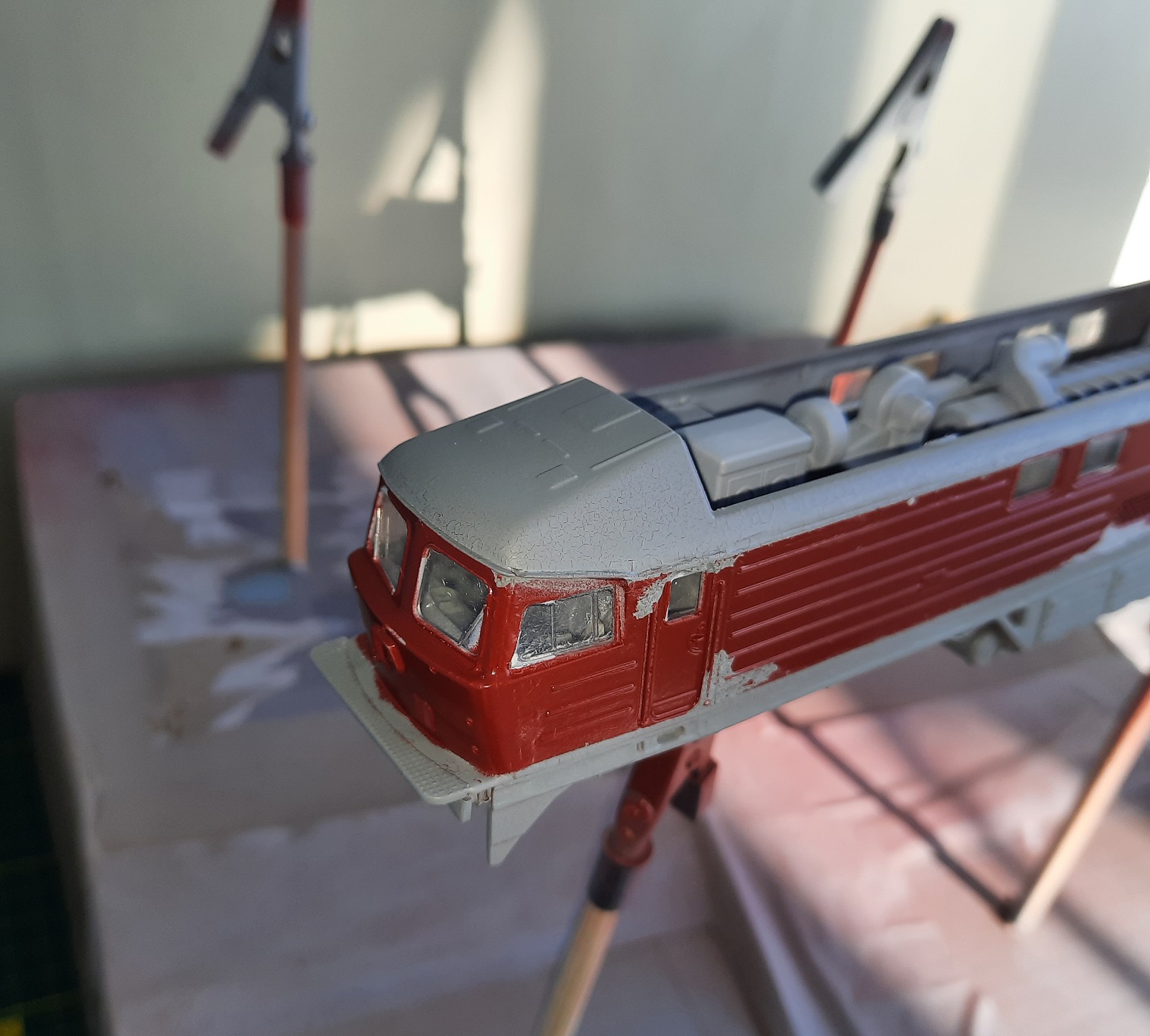

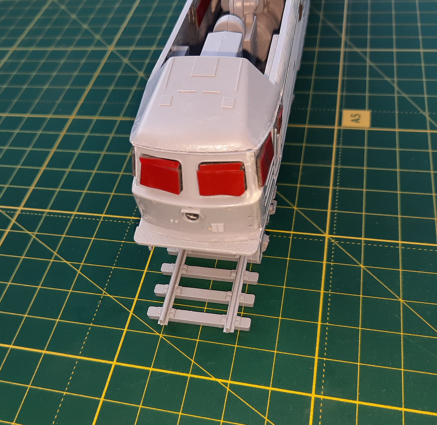

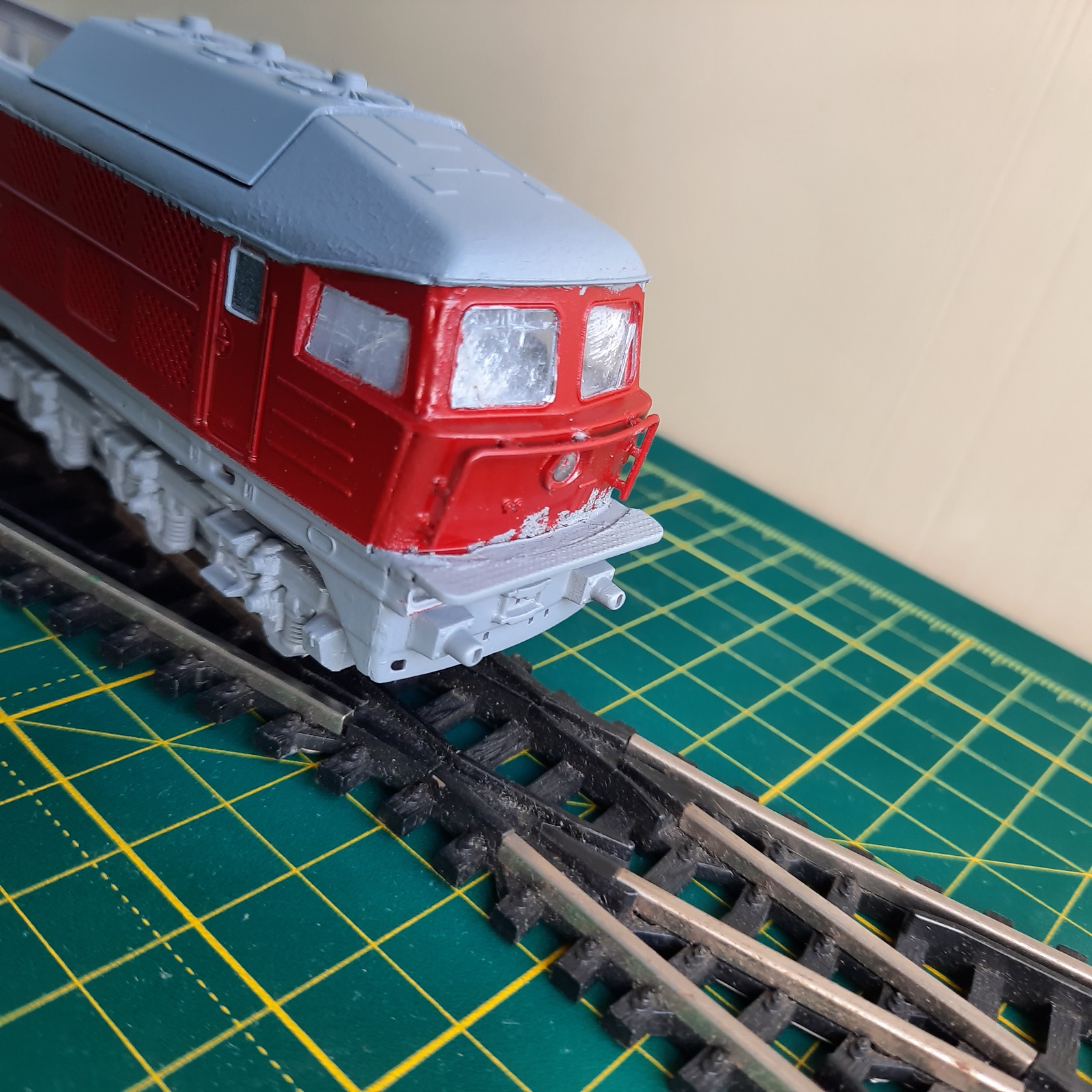

Подскажите, на будущее, т.с., каким клеем лучше вклеивать стекла, чтобы они не замутнели как на моем BR130?
Повідомлень: 6350
Re: BR130 от Revell
Вы полагаю клеили суперклеем, который и дал белесую дымку. Ревелл пластиковый, поэтому лучше было бы его клеить модельными клеями для пластика. Особенно жидкие ультра текучие хорошо подходят. 8-)
yuter
Повідомлень: 60
Имя: Юрий
Re: BR130 от Revell
Да, я клеил Loctite 454 Gel. Ок, спасибо за совет.

Со стеклами важна аккуратность. Даже модельный клей, если попадет не туда, оставит пятна (у меня нередко получались незапланированные отпечатки пальцев :? ). Как вариант могу предложить ПВА. Все чаще использую его для монтажа накладных деталей и стекол, он не оставляет пятен, легко убрать излишек.

Покраска - дело тонкое, на которое много чего влияет. И баллон надо хорошо встряхнуть. И температуру учесть (при жаре краска чуть ли не на лету застывает, дистанцию надо сокращать). И краска краске рознь... даже у Tamiya одна краска ложится хуже, другая лучше, хотя формально к одной серии баллончики относятся. Надо дуть тонкими слоями, с перерывом на высыхание. Также немаленькую роль играет малярный скотч, и как он наклеен. Советую все-таки купить модельный, то что продается в строительных магазинах - ни разу не понравилось. В общем, главное не бросайте это дело, красьте, и все получится!

Я клею окна на акриловый лак, глянцевый или полуматовый (обычно это Tamiya или MicroScale).
Держит хорошо.
Налёта никакого.
Отпечатки пальцев, если где ляпну, легко стереть спиртом/водкой или даже влажной ушной палочкой.
Если вдруг приклеил криво - отдирать намного легче, чем после суперклея или полистиролового.
Словом, рекомендую.

Стёкла на моделях я просто вплотную подгоняю в проёмы. Торцы стёкол часто крашу чёрным маркером edding-792, который при высыхании даже на ощупь напоминает резиновый уплотнитель, и просто вставляю в проём покрашенной модели. Процесс муторный, не терпит ошибок и неточностей, зато стёкла потом точно становятся на свои места и держатся без клея.
