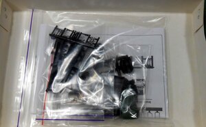

Всем привет!

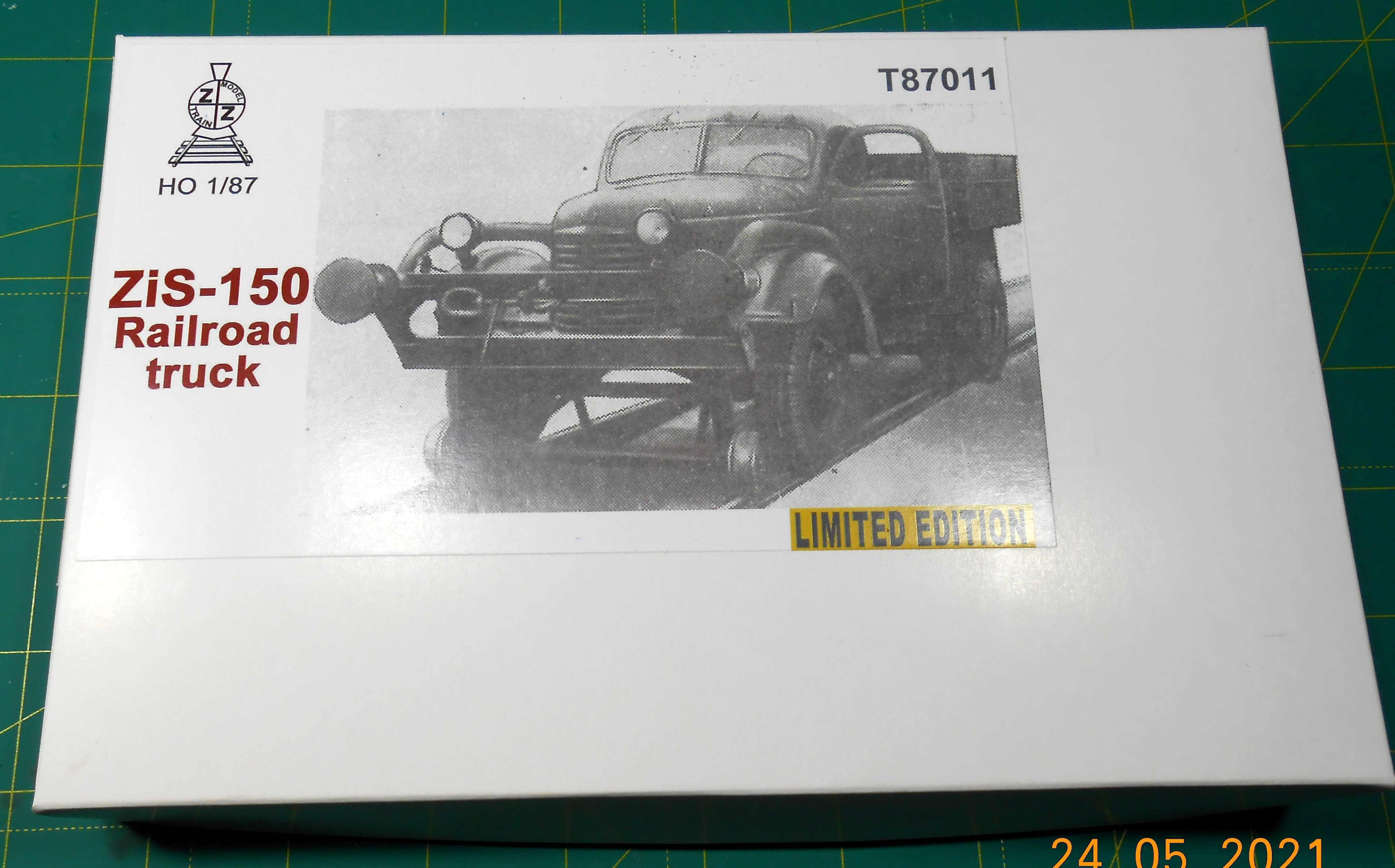

Очередная склеечка от ZZ models,масштаб Н0.
В коробке из мелованного картона покоится несколько кульков с деталями.
Наверно впервые мне попался комплектный полностью набор этого производителя.

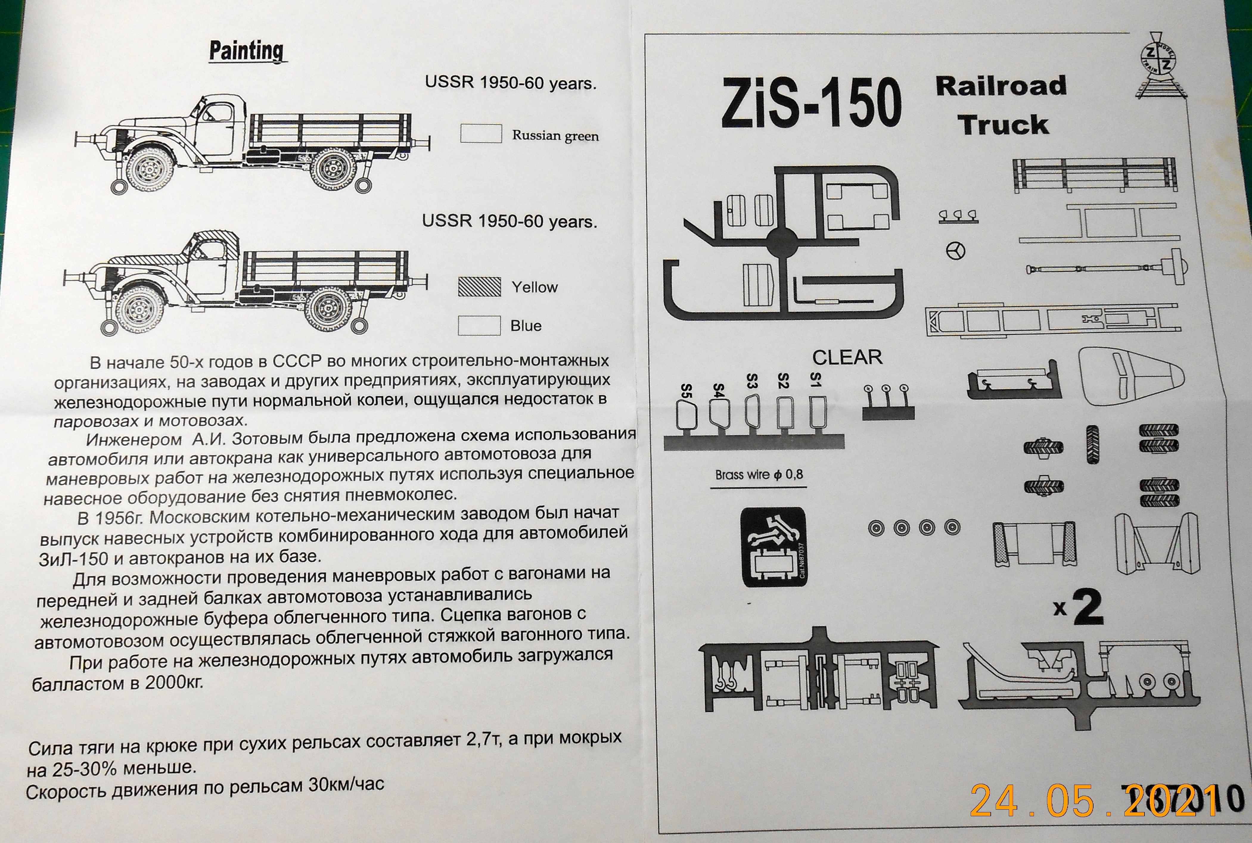

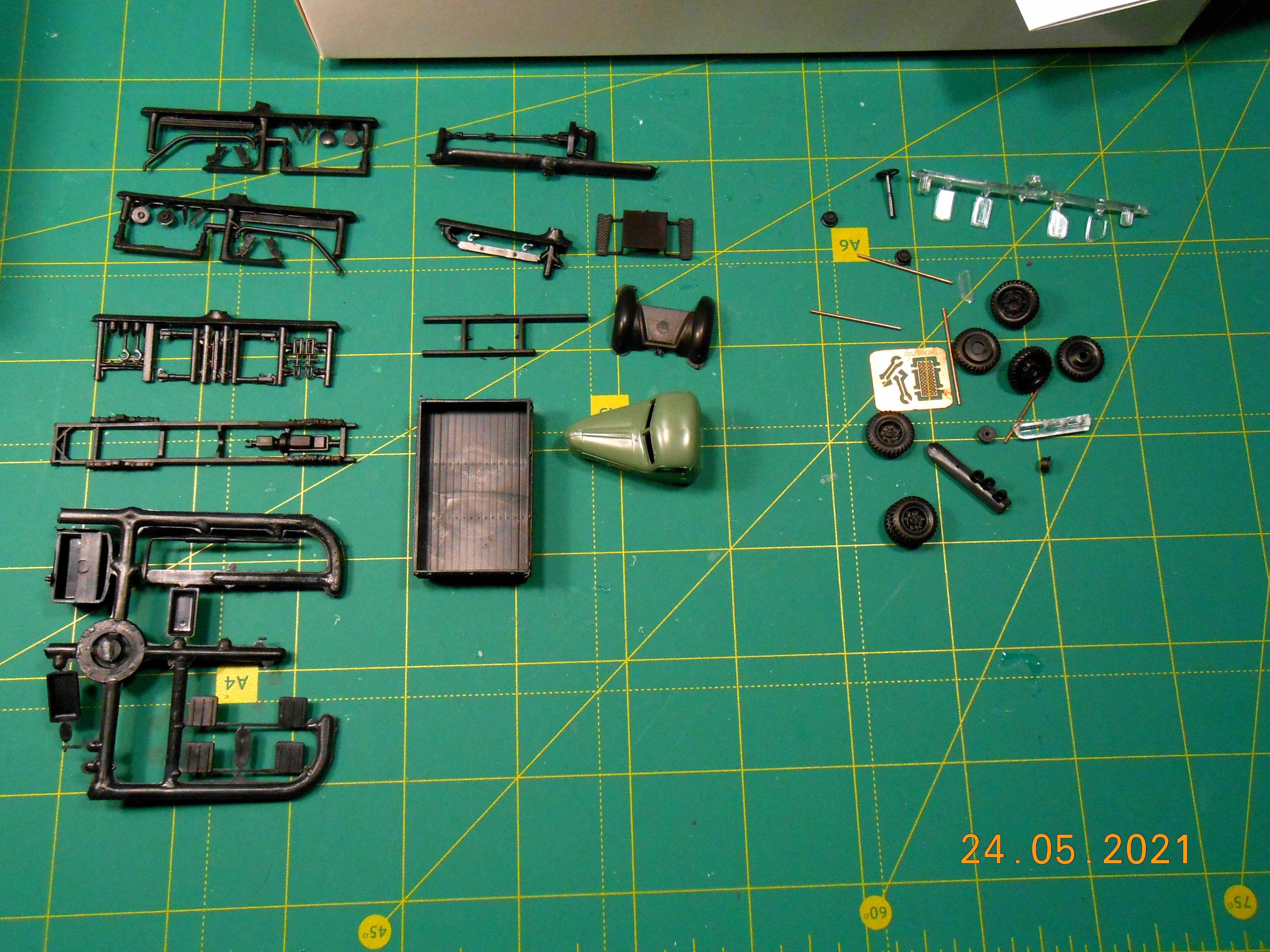

Чему я несказанно рад.Содержимое коробки :детали на литниках из пластика,травленые
детали,детали из прозрачного пластика,проволка хорошего качества для осей колес,

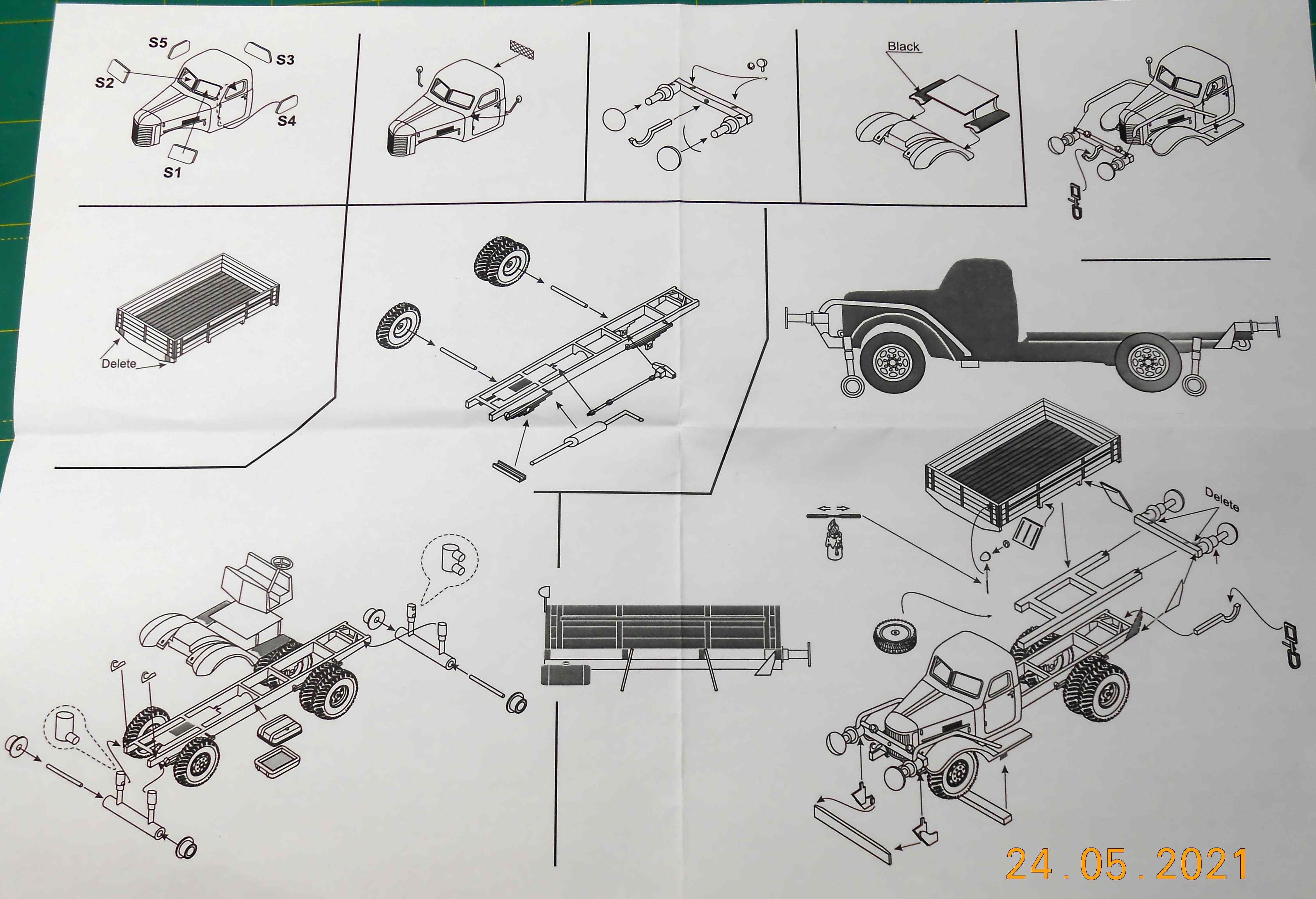

также инструкция по сборке.Примечательно что дали схему окраски и описание прототипа!

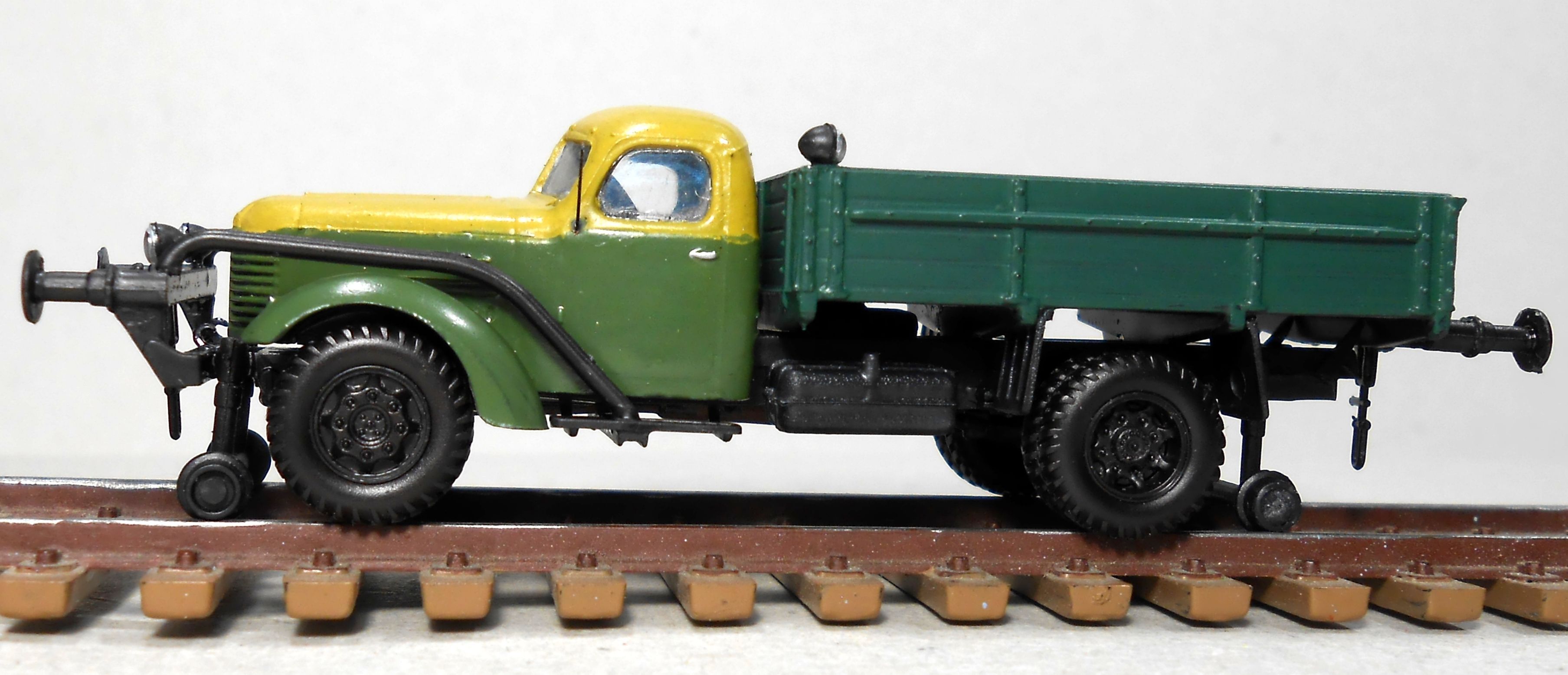

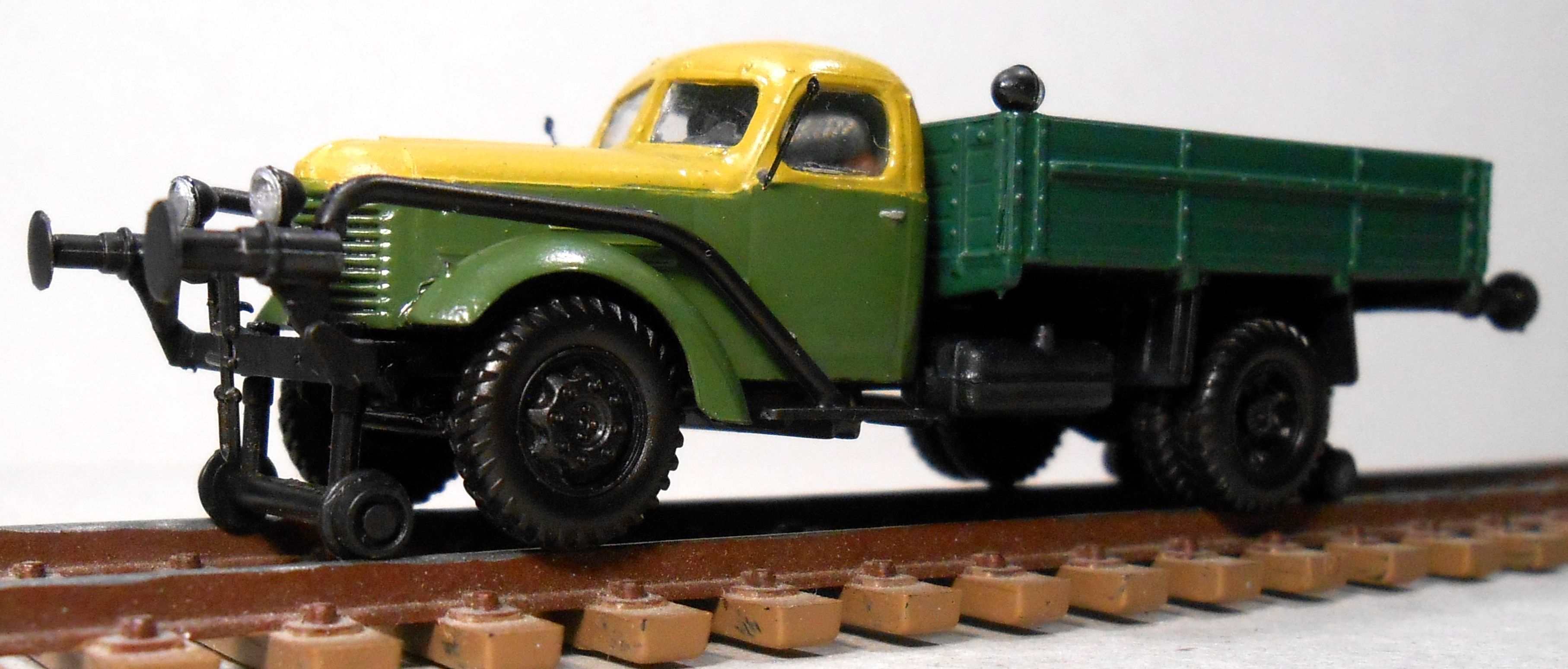

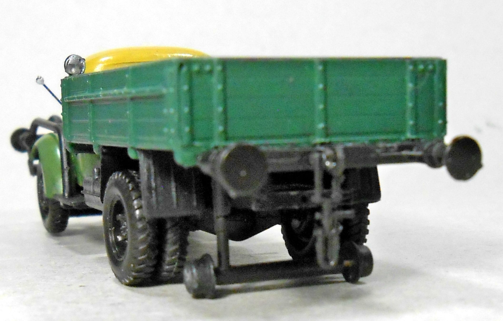

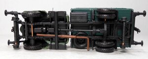

Сборка не без проблем.Довольно твердый пластик,который ломается при сверлении.
Также спиливание незначительного облоя и подгонка деталей по месту.В целом нормально.

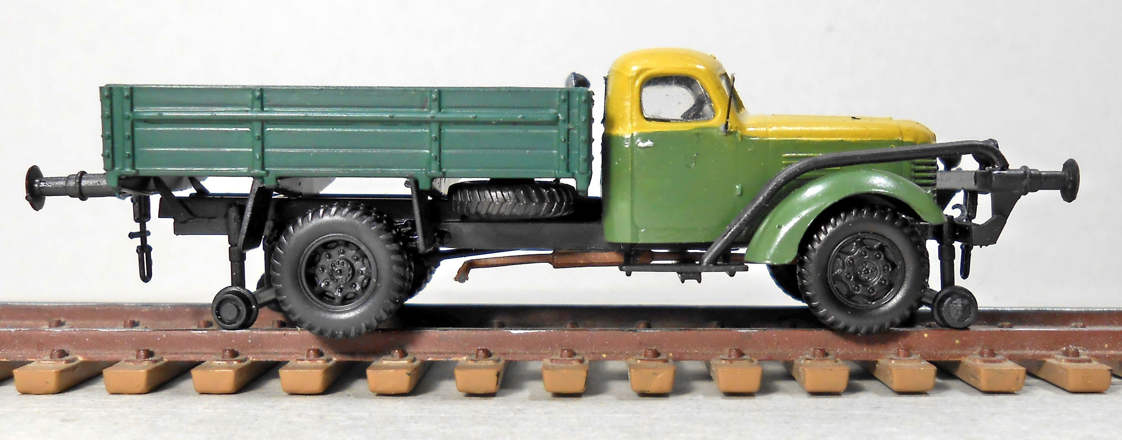

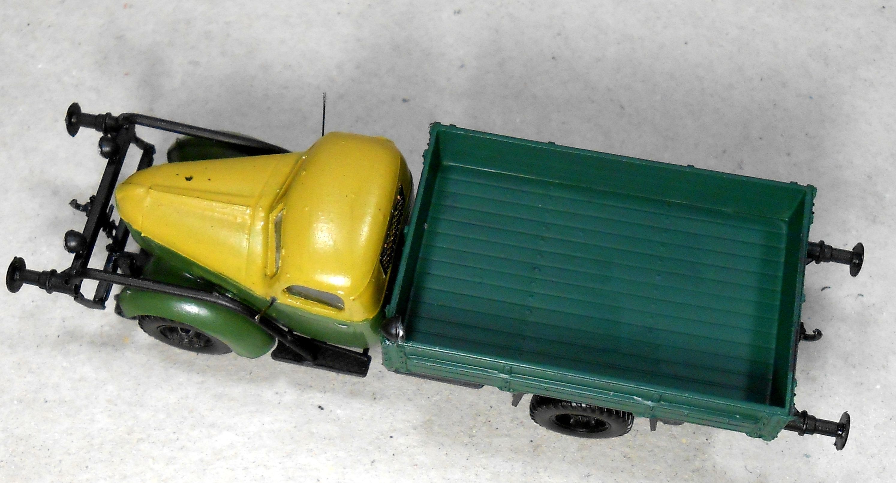

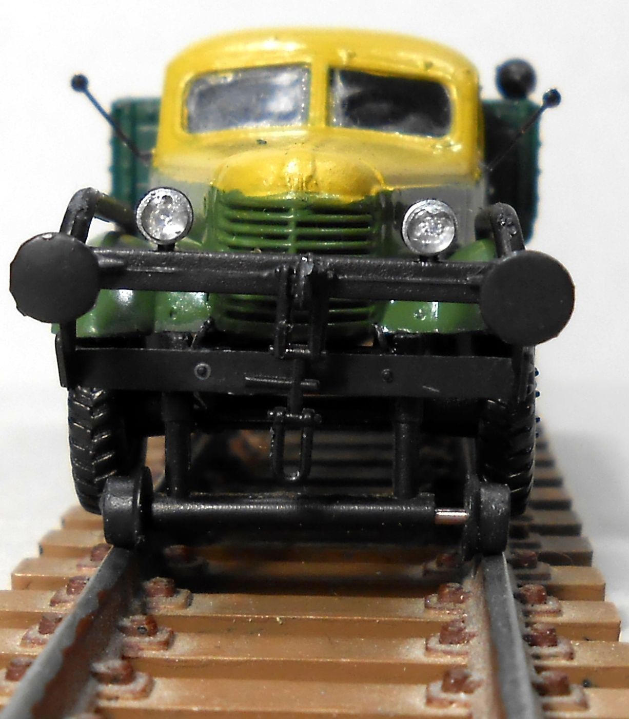

Готовый результат.
Окраска акрилом,кисть.Все колеса вращаются.На рельсах катается как вагончик. :roll:

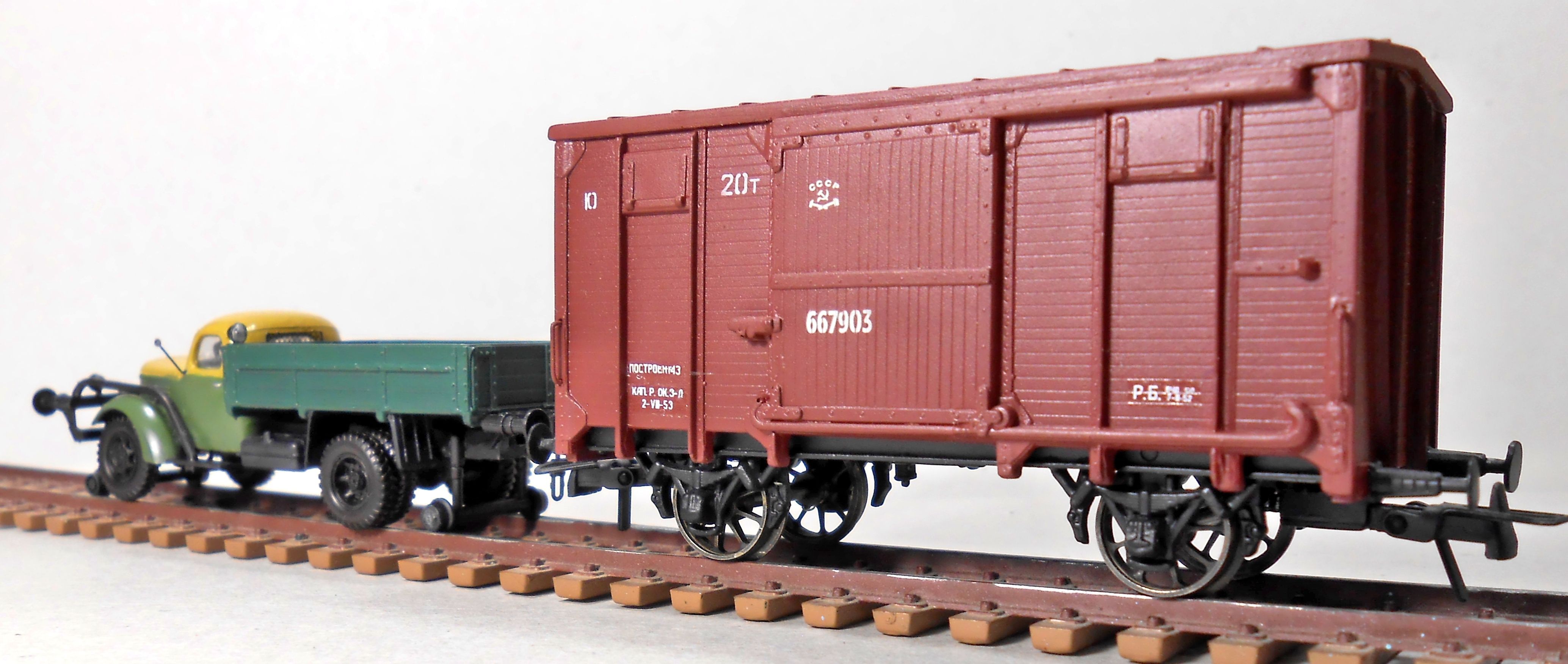

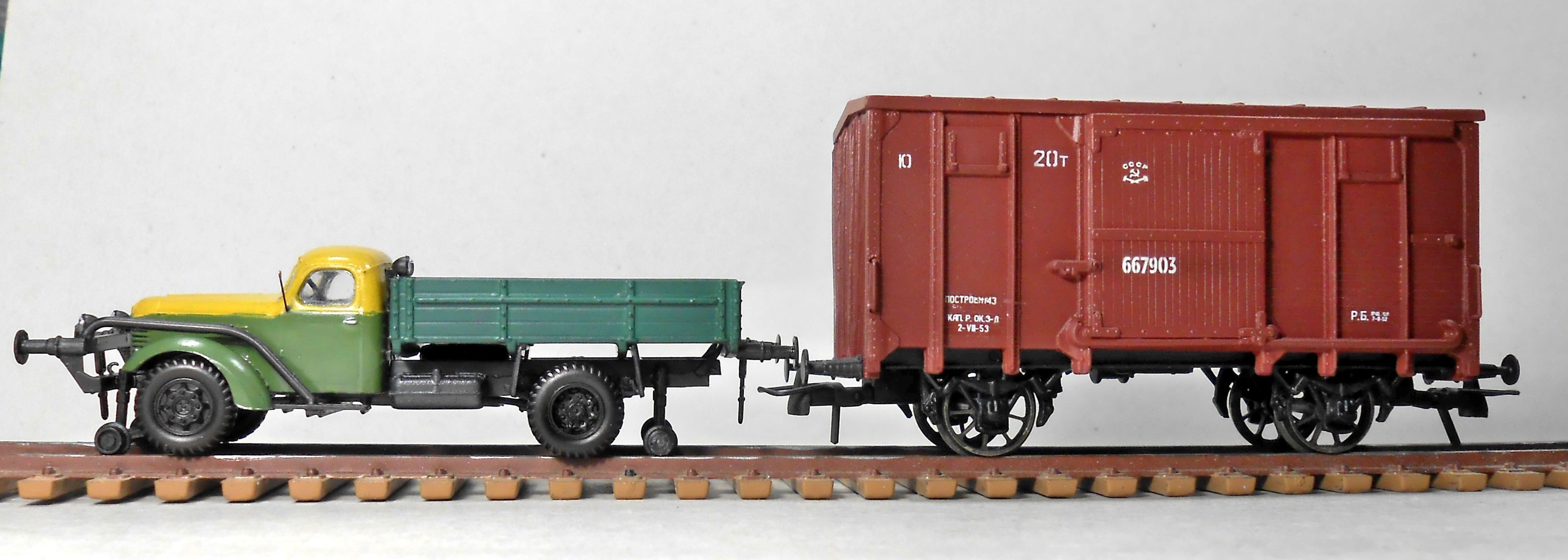

Очень приятная и довольно детализированная модель.Пара фот с вагоном.

:shock: а этот ЗиС действительно ездил вот так вот, по рельсам?!
И что, эти колпары снимались и он потом ездил по дорогам?!

Там в инструкции написяно ездил он или нет.У прототипа жд колеса поднимались вверх
и он мог гасать по обычным автодорогам.

:roll: мелковата инструкция для прочтения....

Хорошенький ЗИСок получился... Мне нравится 8-) :!: .. и прототип интересный.. я с трудом себе такой представляю на путях, но описание в инструкции очень утвердительное ;) :roll: ..
Stinky писав:...Окраска акрилом,кисть....
Ты и Витя, вы что ли аэрографы свои уже совсем выкинули? :roll:
Рядом с товарным вагончиком кажется конечно совсем мелюзгой :roll: .. но, масштаб у него, у этого ЗИСа очень точный! я сам промерял когда собирал похожий, и вообще присоединяюсь к мнению, что эти наборчики ZZ для сборки очень хороши и приятны!
Цвет кузова чуток "яркий" как по мне..
Не знаю как Витя,но мой аэр на пол пути к мусорке.Останавливает только то что он
является исторической ценностью. :lol: Даже со знаком какчества.
Цвет кузова,как и кабины спецом хотелось яркое.Ибо послевоенное и праздничное. :roll:

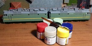

Саш, да не выкидывал. У меня никогда его не было. Мой выбор такой:
Как видишь, без аэра вполне можно обойтись. Да, как Лёня Попов кистью не осилю покрасить. Впрочем, и аэром тоже, ведь решает не столько инструмент, сколько прямизна рук, у Лёни они явно прямее моих. Но кистью проще, крашу прямо на рабочем столе. Вытяжка не нужна даже зимой, "Тамия" почти не пахнет. Компрессоры и вонь уже выходит за рамки комфортного хобби. В покорители модельных олимпов не стремлюсь, делаю ради релакса. ИМХО, получение удовольствия это и есть основа моделизма, а не аэр. Иначе зачем этот моделизм нужен, мне работы хватает...

гарний спецтягач вийшов. Душевний . Единий мінус висота буферного бруса не співпадае з буферами вагона. Очевидно це прорахунок виробника ,але ж можна було при зборкі модельки виправить якось цей косяк за допомогою молотка й зубила. Тим більш для себе ж любимого. Розкладка кольору- "масть" прикольна -нарядна така ,начебто начальник депо перед якимось святом прогнувся - прям чувство що щас на борт транспарант повісять типу "пятирічка за три роки" або "да здра пер ма"

Денис, модель понравилась, очень даже хорошо. Выделяющаяся модель получилась. Я так понимаю колеса и кузов еще матом пройдешься?
По поводу буферного бруса и сцепки, стоило бы сначала модель вагона проверить по чертежам, на какой высоте он должен быть и обращаем внимание на раму вагона и буфера. Потому не лезем в дебри.

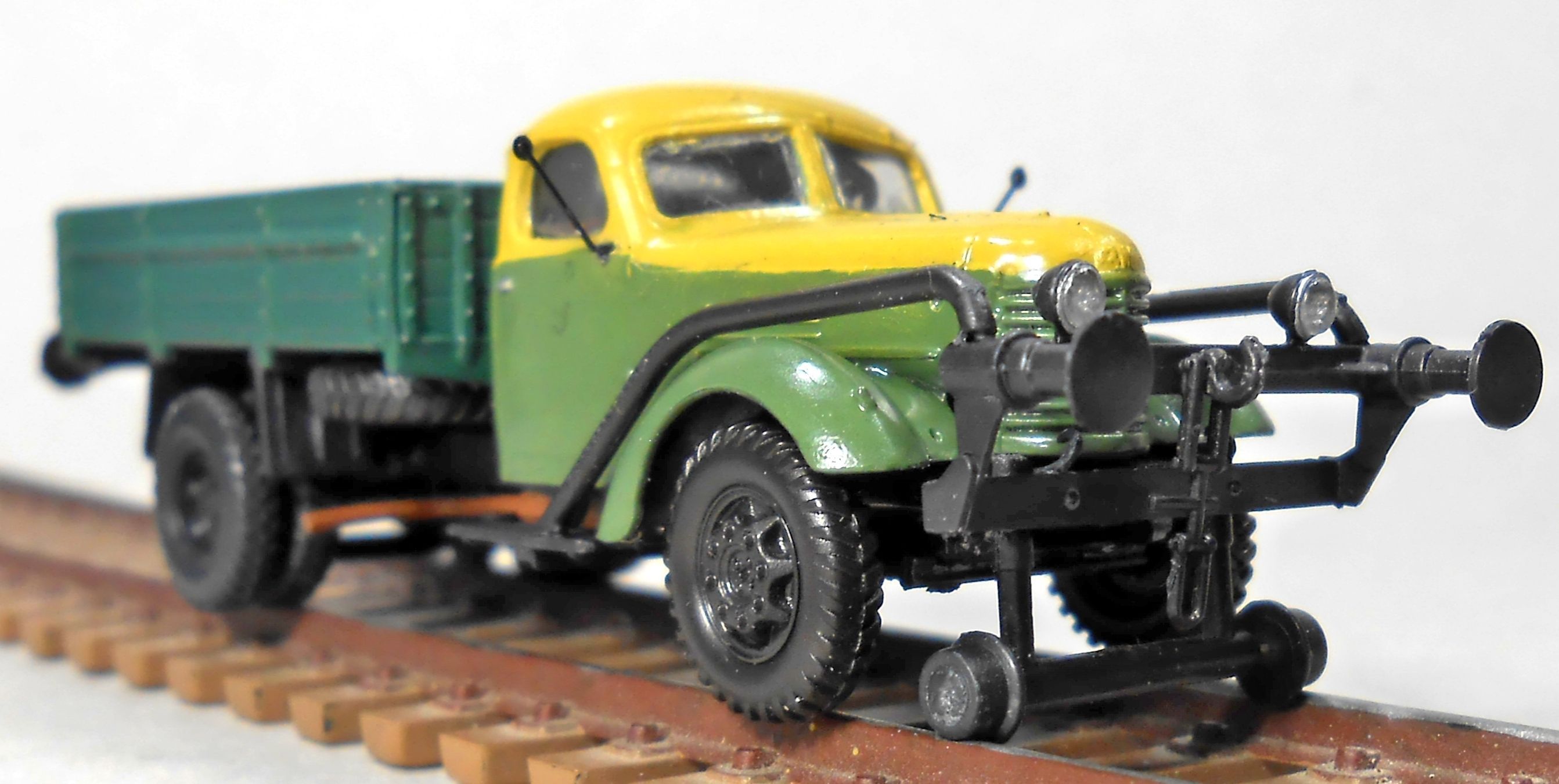

Судя по всему, направляющие рельсовые колёса поднимались и опускались, притом оперативно.
Подъём/опускание были механические или гидро/пневмо?
В последнем случае шток цилиндра (нижняя половина "ножек") не должна ли быть блестящей металлической?
Повідомлень: 6370
Has thanked: 1574 times
Been thanked: 3411 times
Re: ЗиС-150 жд тягач
railmodel писав:Судя по всему, направляющие рельсовые колёса поднимались и опускались, притом оперативно.
К сожалению нет вминаемых фото прототипа или аналогичной по возрасту машины.
Не знаю насколько глубоко поднимаются колеса.Быть может там все в солидоле
как стрела телескопического крана.Она ведь тоже не блестит. :?
