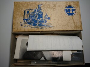

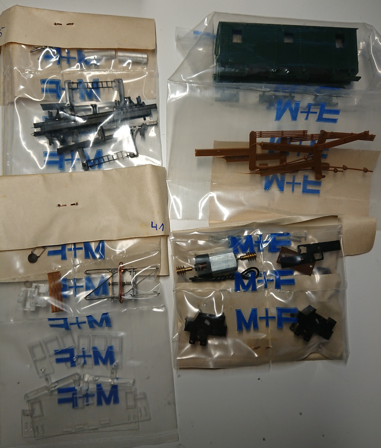

Приобрел себе на поиграться на заморских ибеях вот такой наборчик:
Воодушевившись работами коллег, решил и сам попилить немного. Итак...
Комплектация достаточно скромная, но по некоторой информации именно этот набор лег в основу этой же модели у старого TRIX (но это не точно :lol: ):

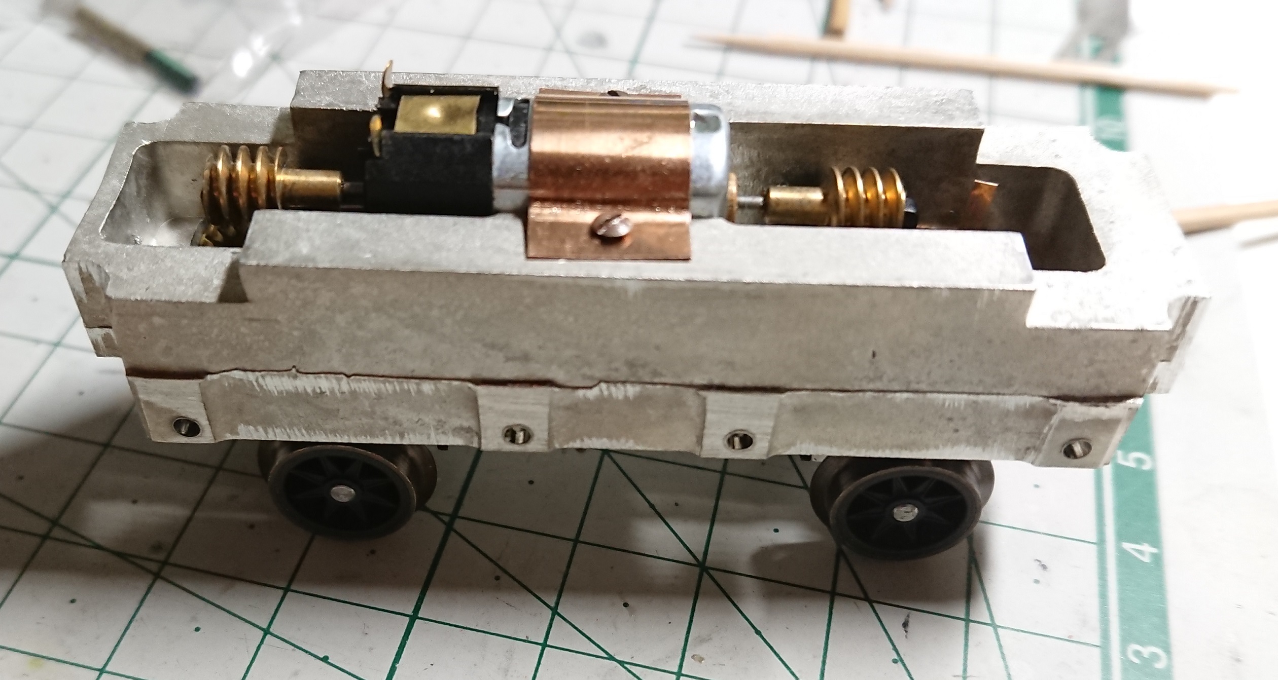

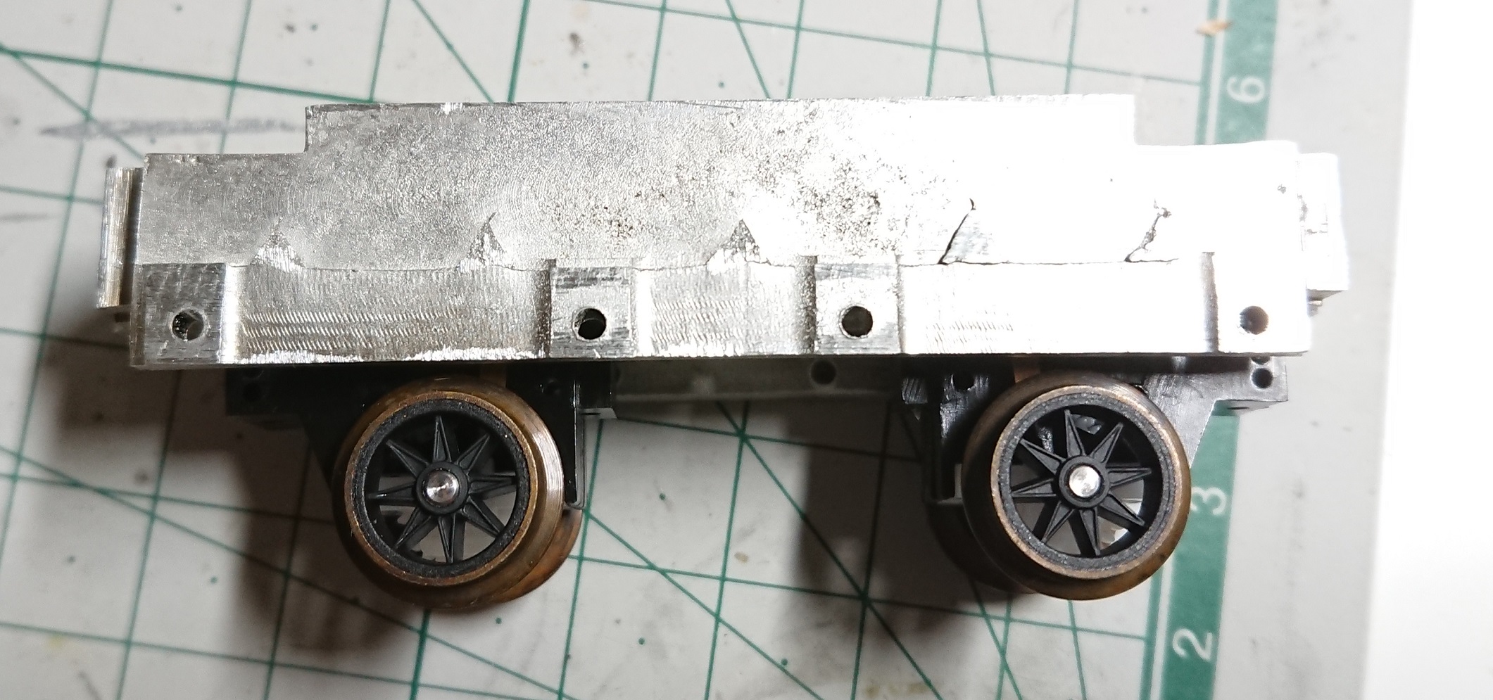

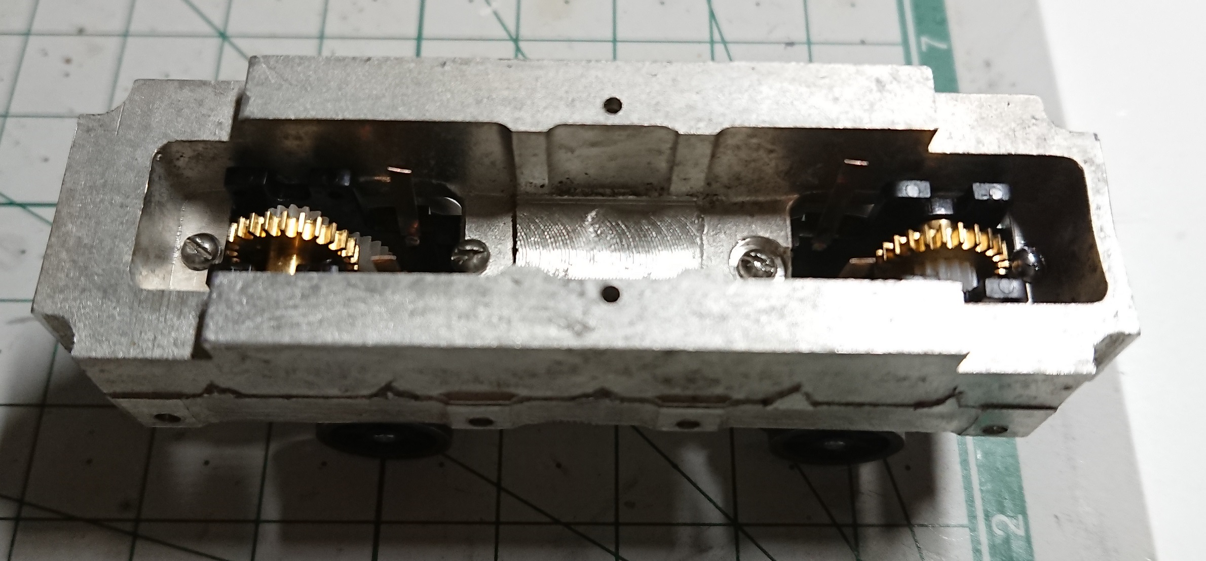

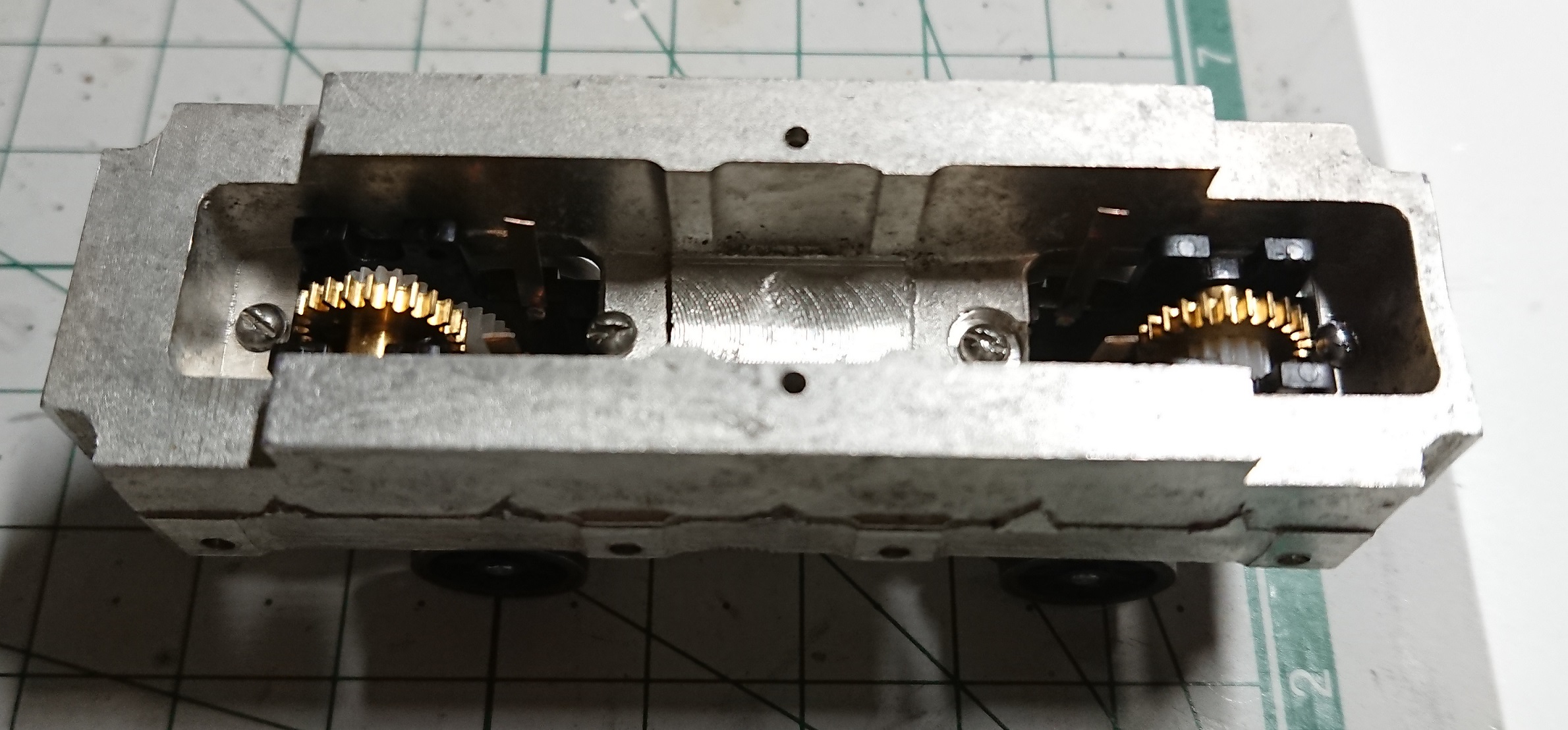

На одном дыхании минут за полчаса собралась ходовка:
Когда очередь дошла до мотора - обратил внимание, что ходовая не симметрична. И в инструкции это тоже отображено. Но кто читает инструкции? :mrgreen:
Пришлось развернуть один блок редуктора и мотор встал на своё место идеально:

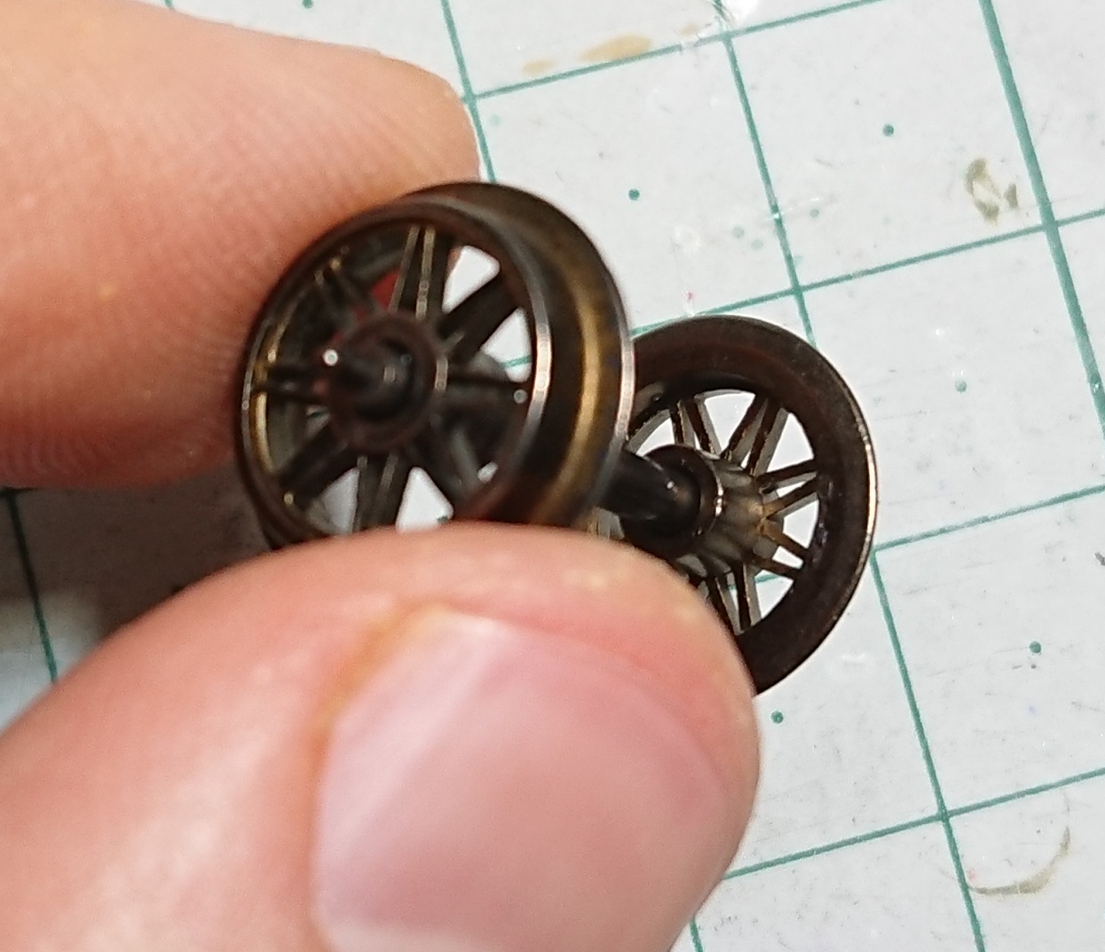

Тест прошел успешно. И уже хотел было приступить к следующему этапу сборки, но тут голову посетила мысль - "А почему бы не доработать его слегка? Место-то позволяет..." Вообщем, - ушел в раздумья о доработках... К тому же надо подумать, чем заменить колеса - у одной оси имеется биение :( Все-таки моделька-то бюджетная...

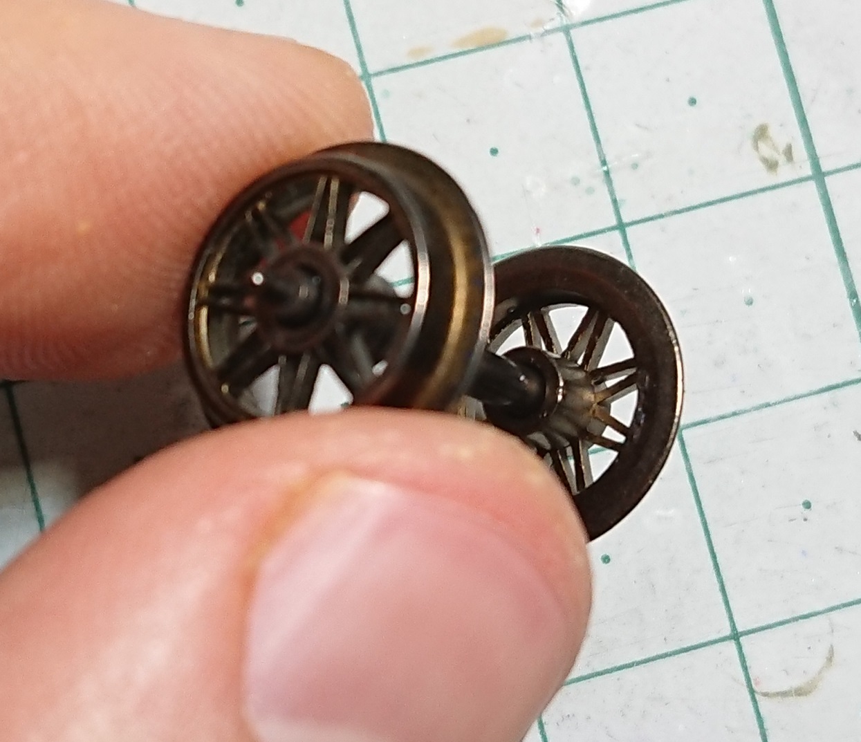

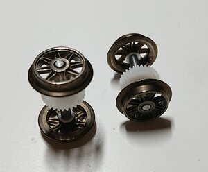

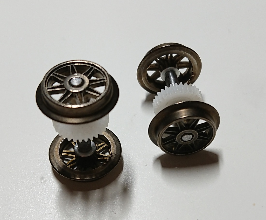

Порылся в закромах и нашел колёсики на заменую Точнее - колесные диски. Есть небольшая разница в диаметрах осей, но не критичная, надеюсь.
Stinky писав:Классный клопик.Яб тож такое пособирал.Интересно декали есть в наборе? ;)
Да - в этом наборе деки идут в комплекте под оба варианта - и LAG и VT.
Хотя Меркер любили клепать варианты китов без дек, или без кулисного механизма, или без буферного бруса и пр. Или самый распространенный их вариант - кит для доработки какой-то модели или переделки её в другую модель. И продавец этот момент часто не указывает в описании. Поэтому надо внимательно смотреть перед покупкой.
Также бывают варианты, когда киты потрошатся предыдущими владельцами. У меня есть два кита, где предыдущий владелец вытащил деки, а во втором выпотрошены прототипичные подпружиненные буфера.
Has thanked: 403 times
Re: LAG 895 или VT 194 11 от Merker & Fischer
Классная цацка :o
Повідомлень: 3232
Has thanked: 1268 times
Been thanked: 477 times
Колёсики перешил. Биение устранено. Да и внешний вид значительно выйграл
Ты старые не выкидывай, есть ребята которым пригодятся))) ;)

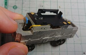

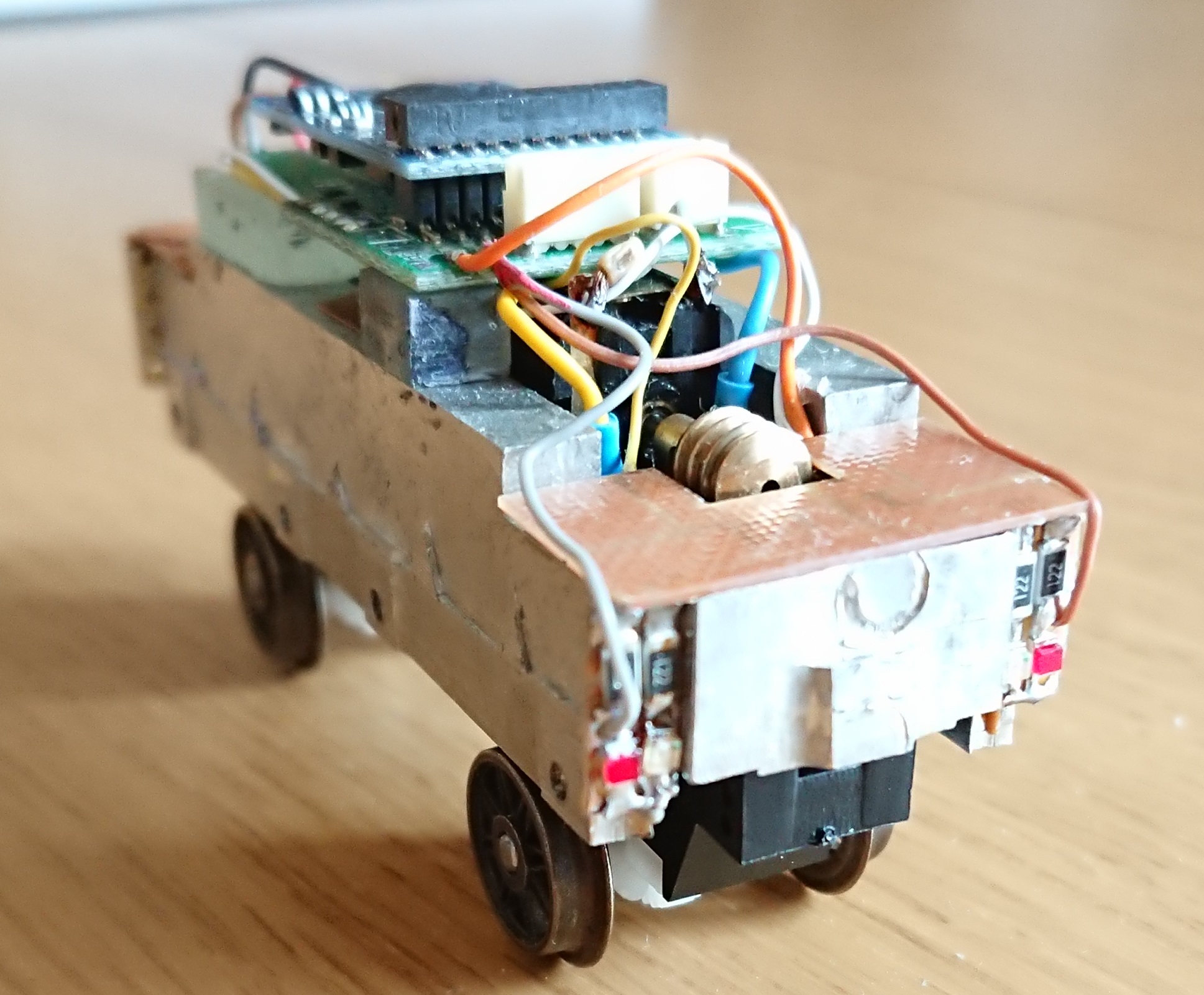

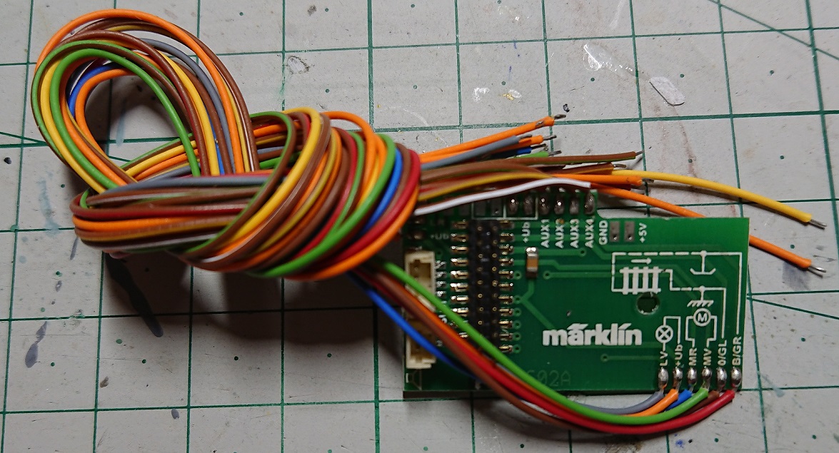

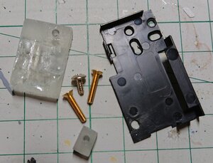

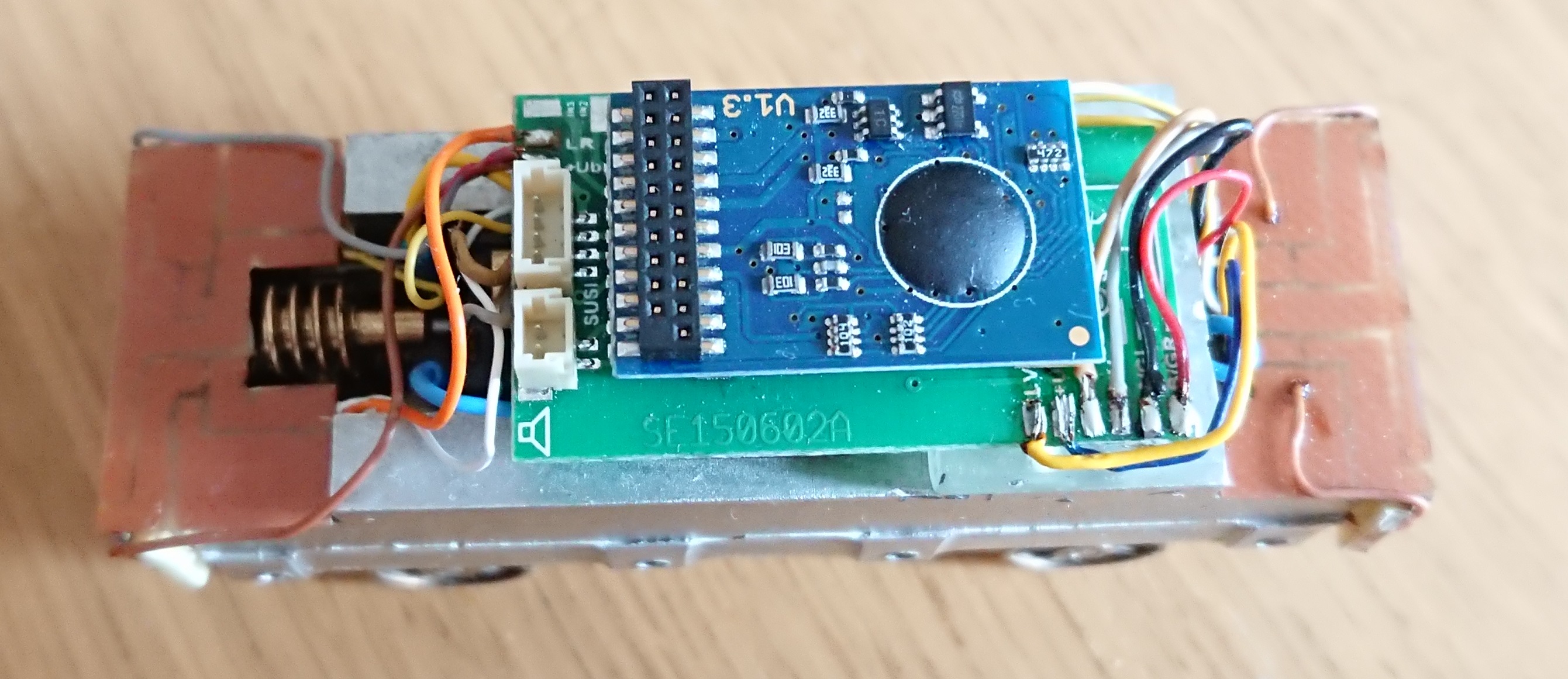

Тем временем созрел следующий этап доработки. Решил интегрировать в модель плату Marklin для подключения декодеров.
Вот такую:
В комплекте с ней идет пластиковая дужка. Также уже подогнал крепежные винты и отлил из эпоксидки подпорки для платы, чтобы установить на раму:
В сборе получилось так:
Повідомлень: 3232

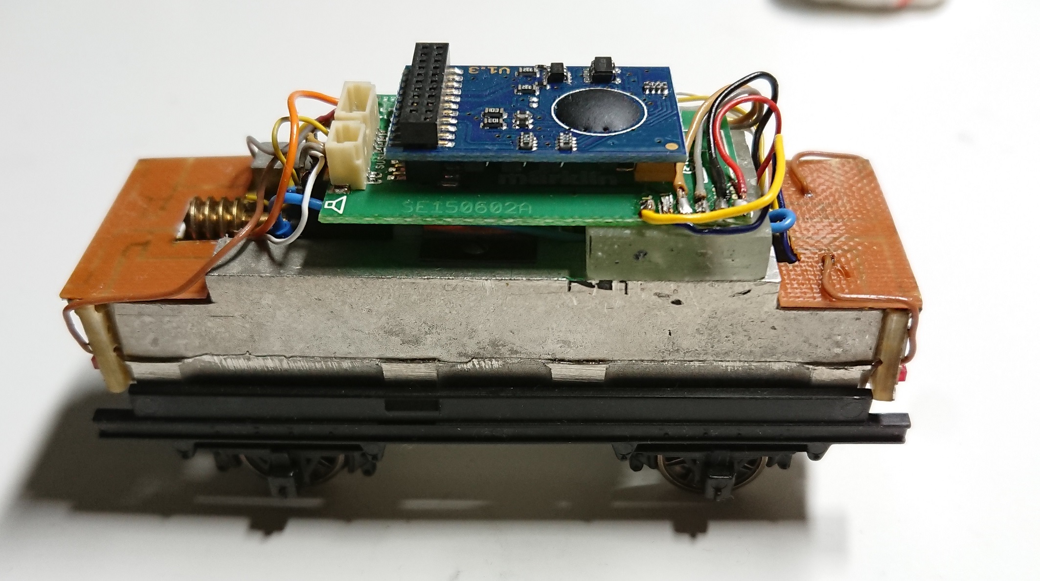

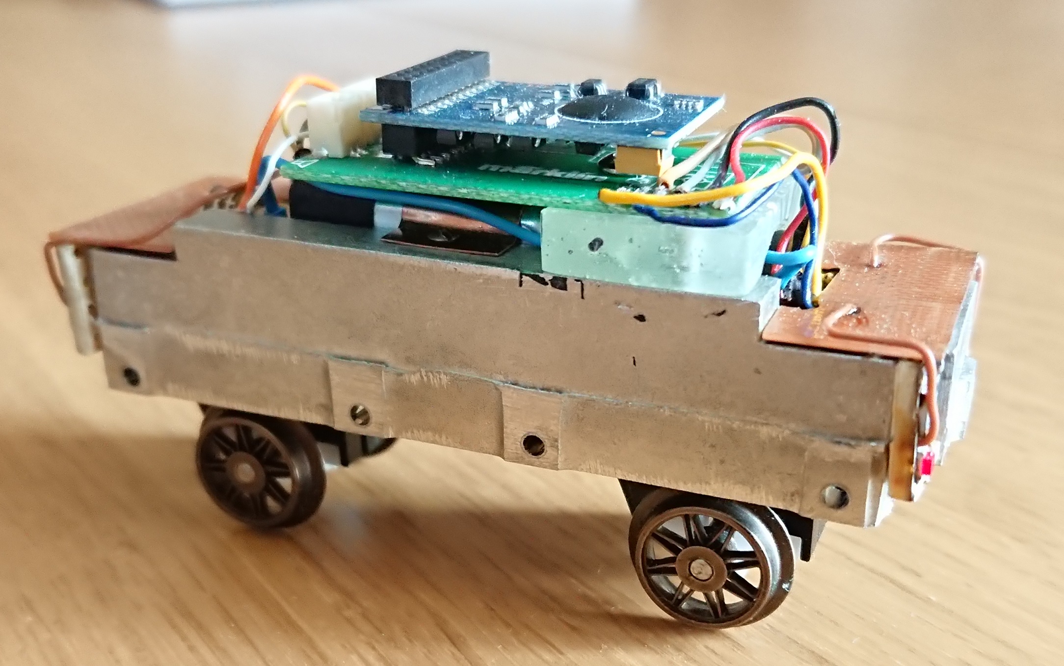

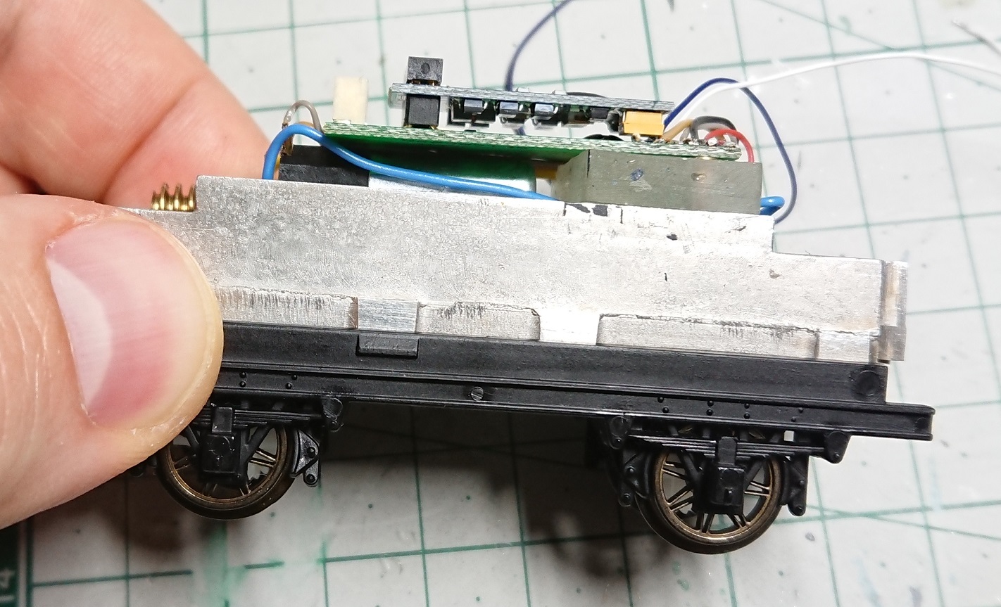

Собрал ходовую до кучи и поставил декодер. В итоге от пластиковой проставки пришлось отказаться - не влазило по высоте в корпус как ни странно.
Повідомлень: 3232

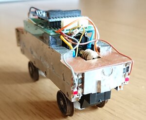

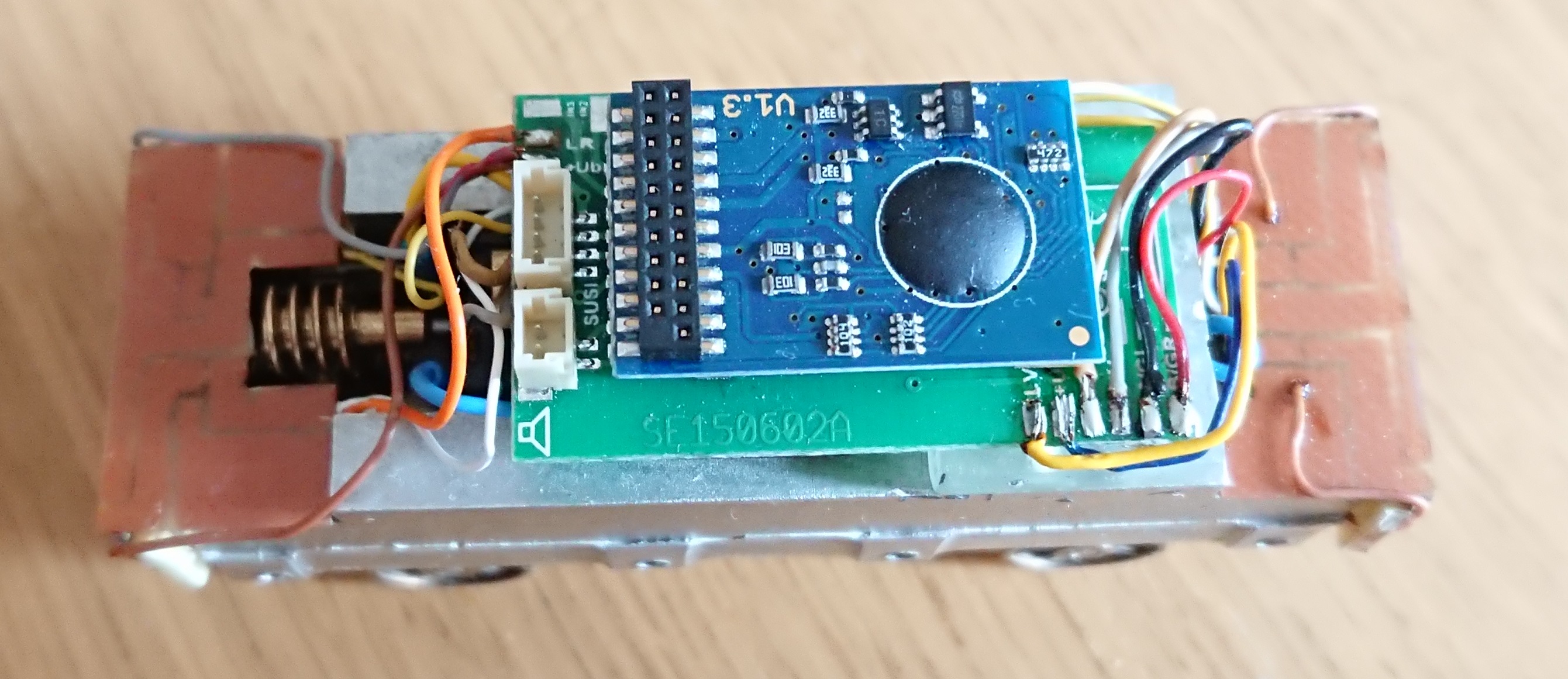

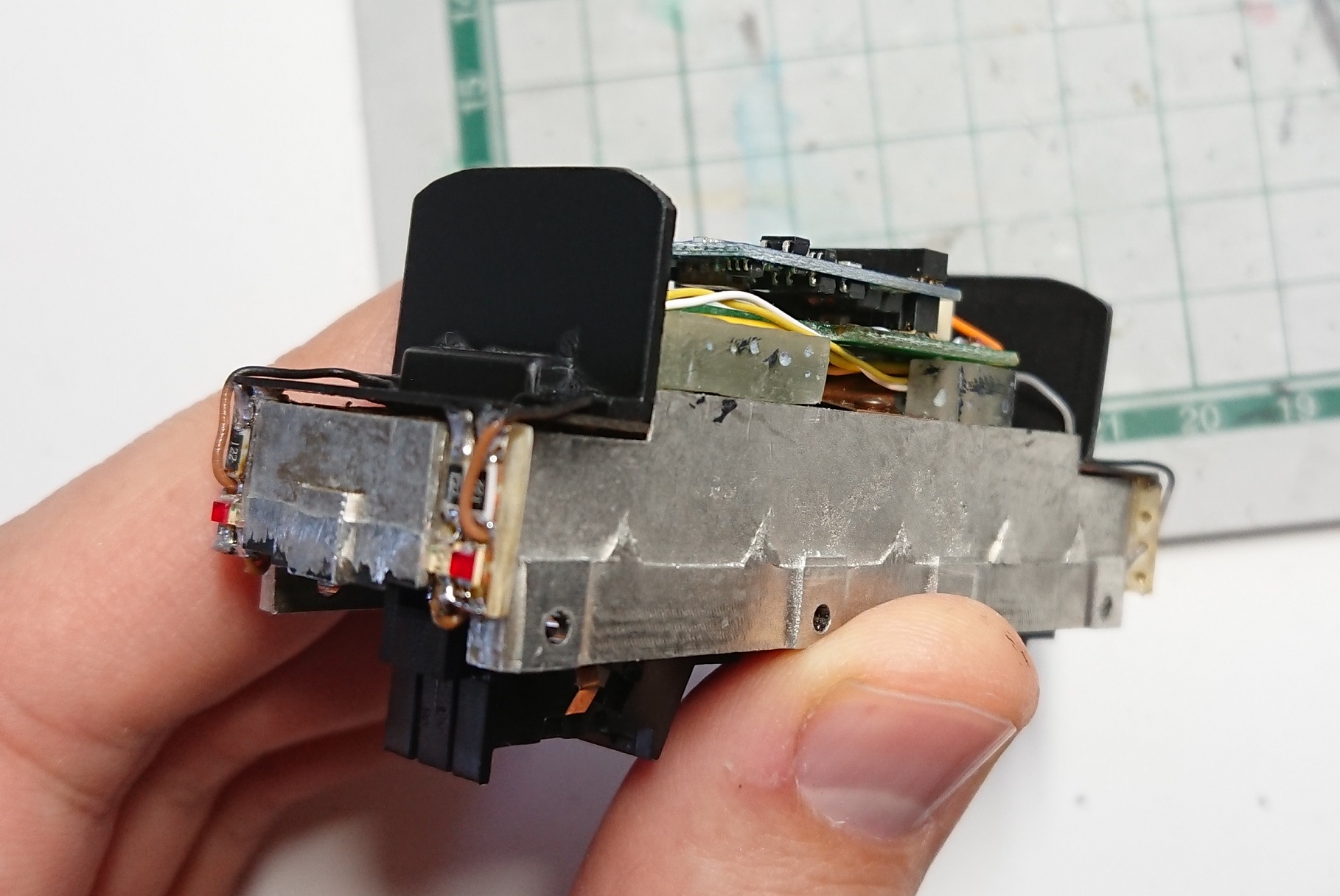

Что-то долго я танцевал с бубном вокруг света. Но в конце концов получилось вот так:
Еще планирую сделать перегородки из кабины машиниста и окрасить всё в черный. А также снизу сделать какие-то ограничители, чтобы не освещать рельсы :lol:

vover писав:Что-то долго я танцевал с бубном вокруг света. Но в конце концов получилось вот так:
8-) хммм, прикольная штуковина без корпуса. И как хватает терпения всё это собирать?! Прям очумелые ручки.....

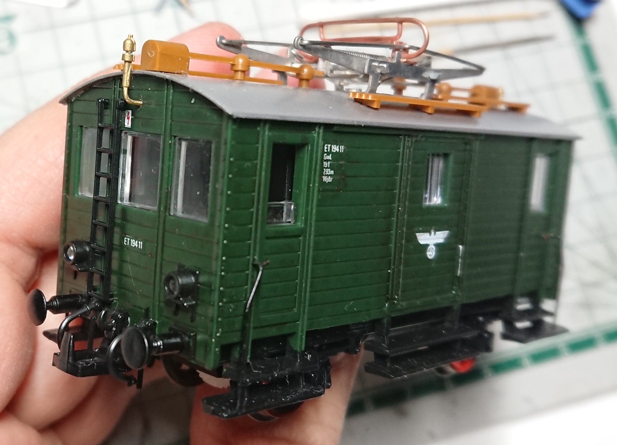

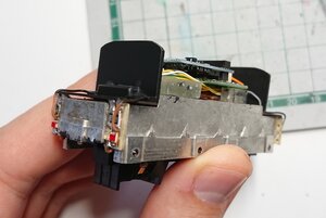

Что-то я совсем расслабился и перестал делиться фото прогресса с камрадами. А прогресс медленный, но есть.

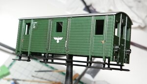

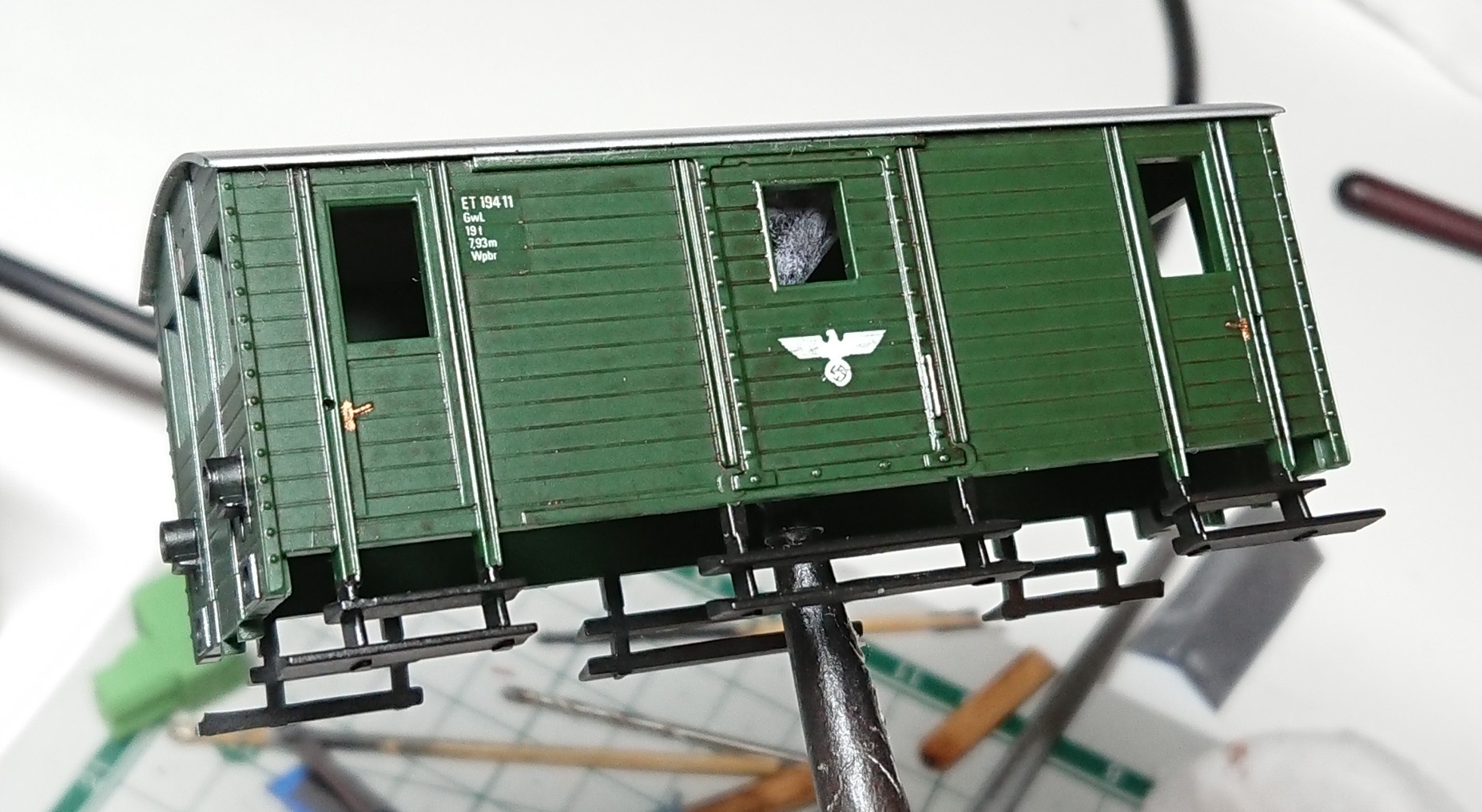

Знач так - сделал жалкую иммитацию кабин, поскольку хотел чем-то закрыть видимые через окна части трансмиссии и провода с платами:
Обдеколил и немного поигрался с тонировкой. Политрук Stinky утвердил результат! :D
После высыхания лака сделал и установил поручни и накладные детали:

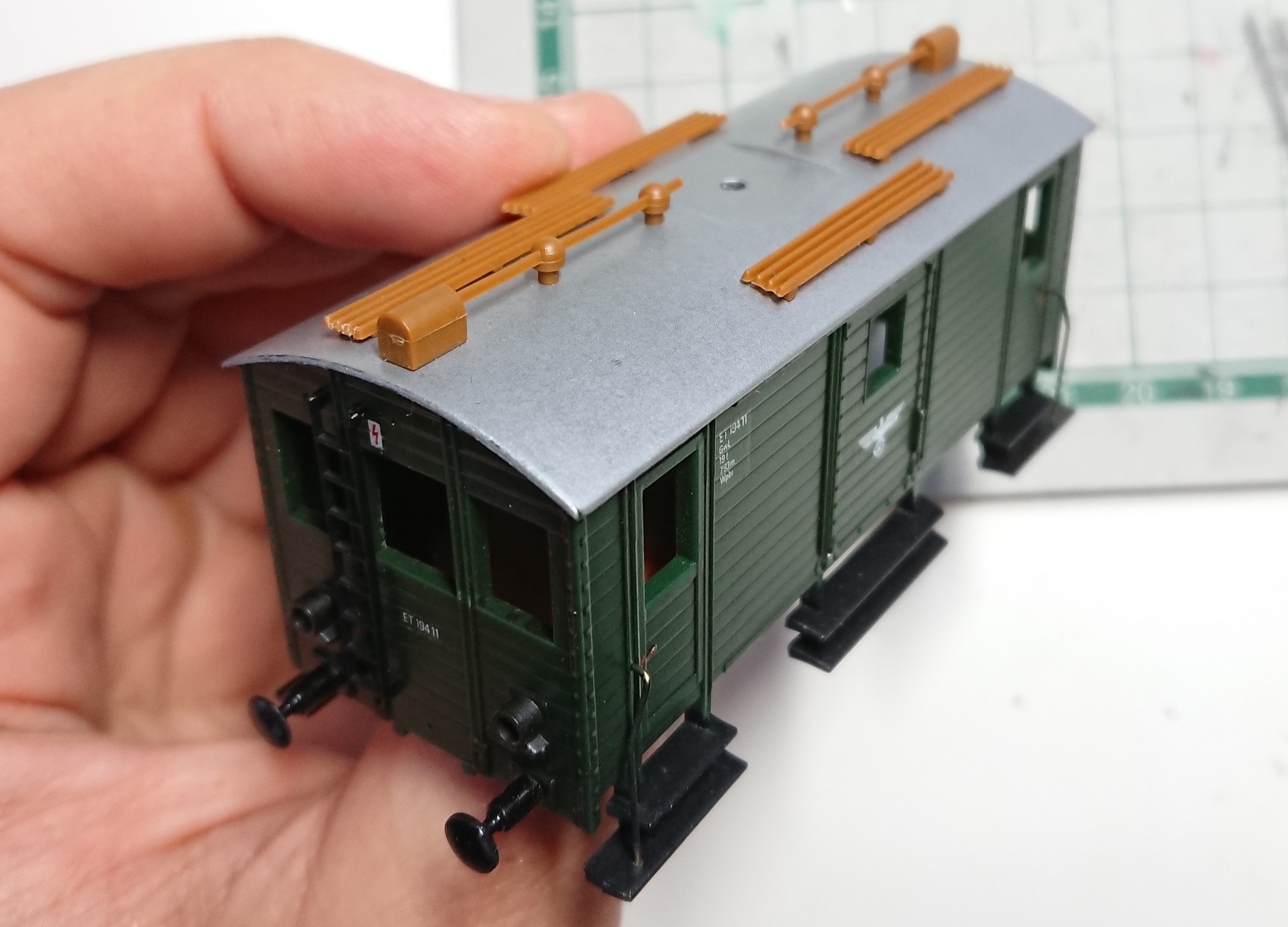

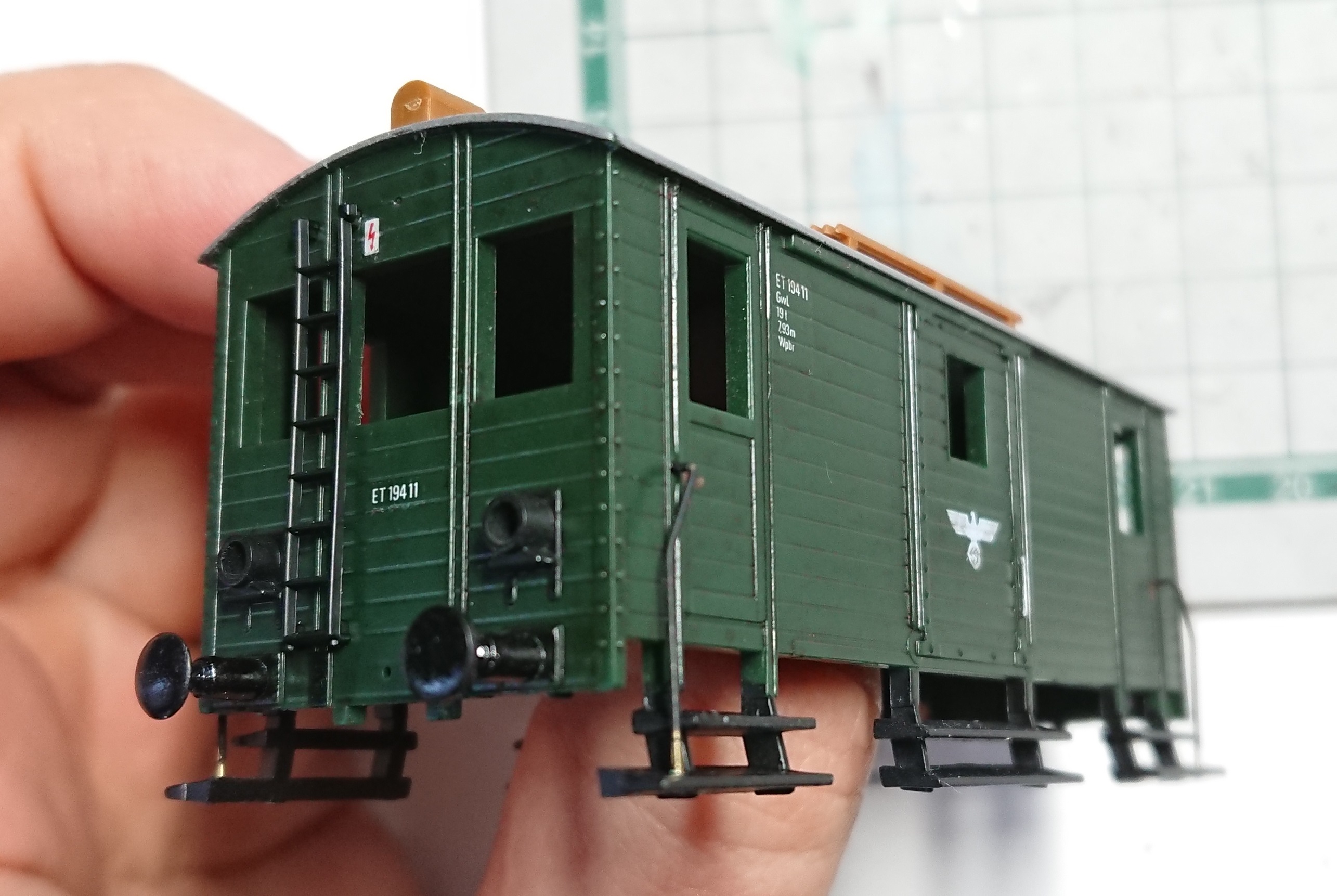

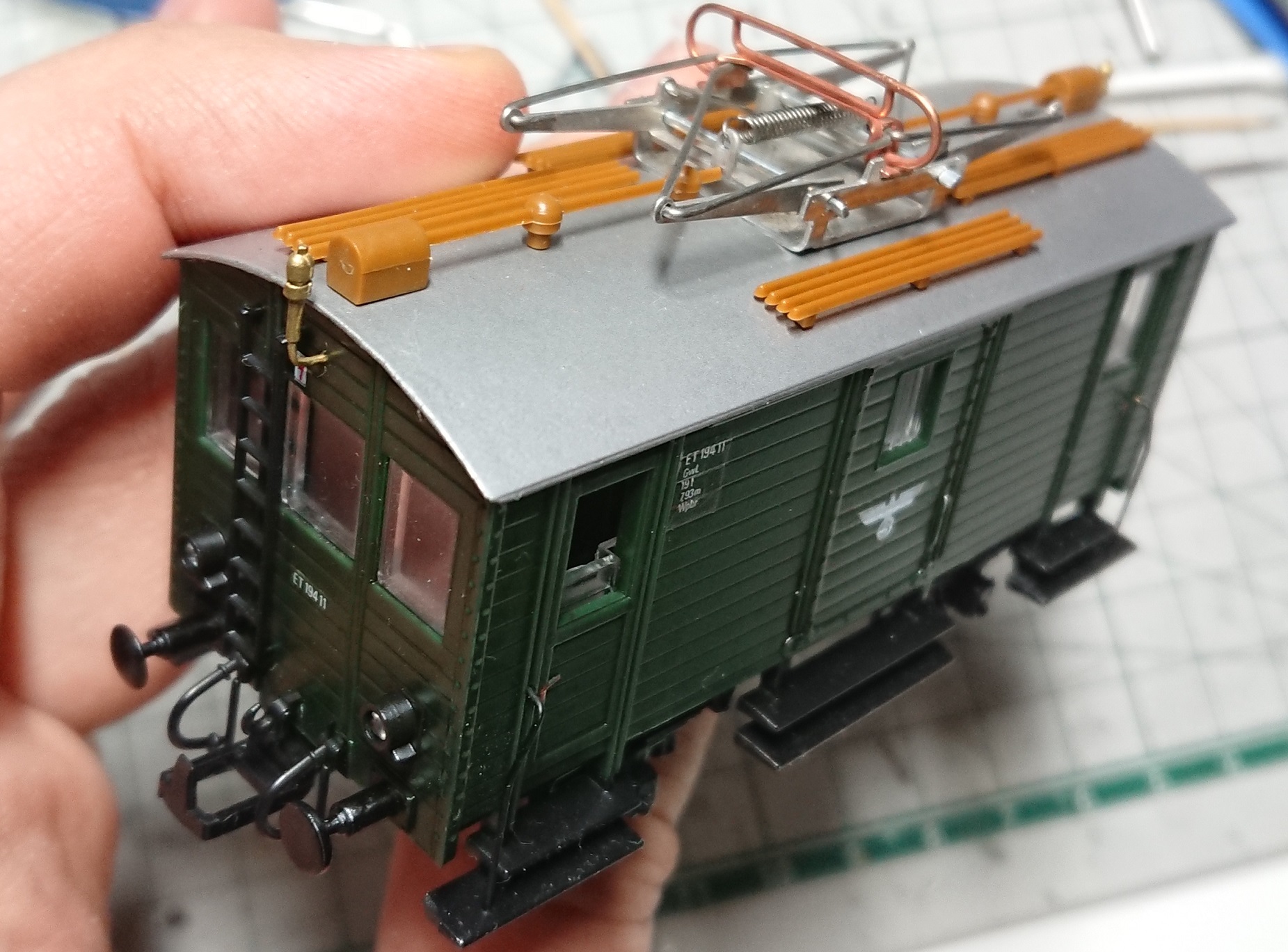

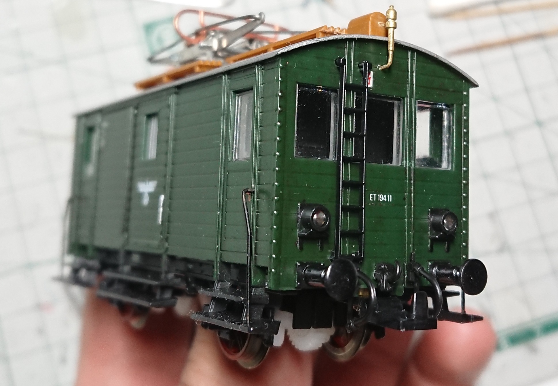

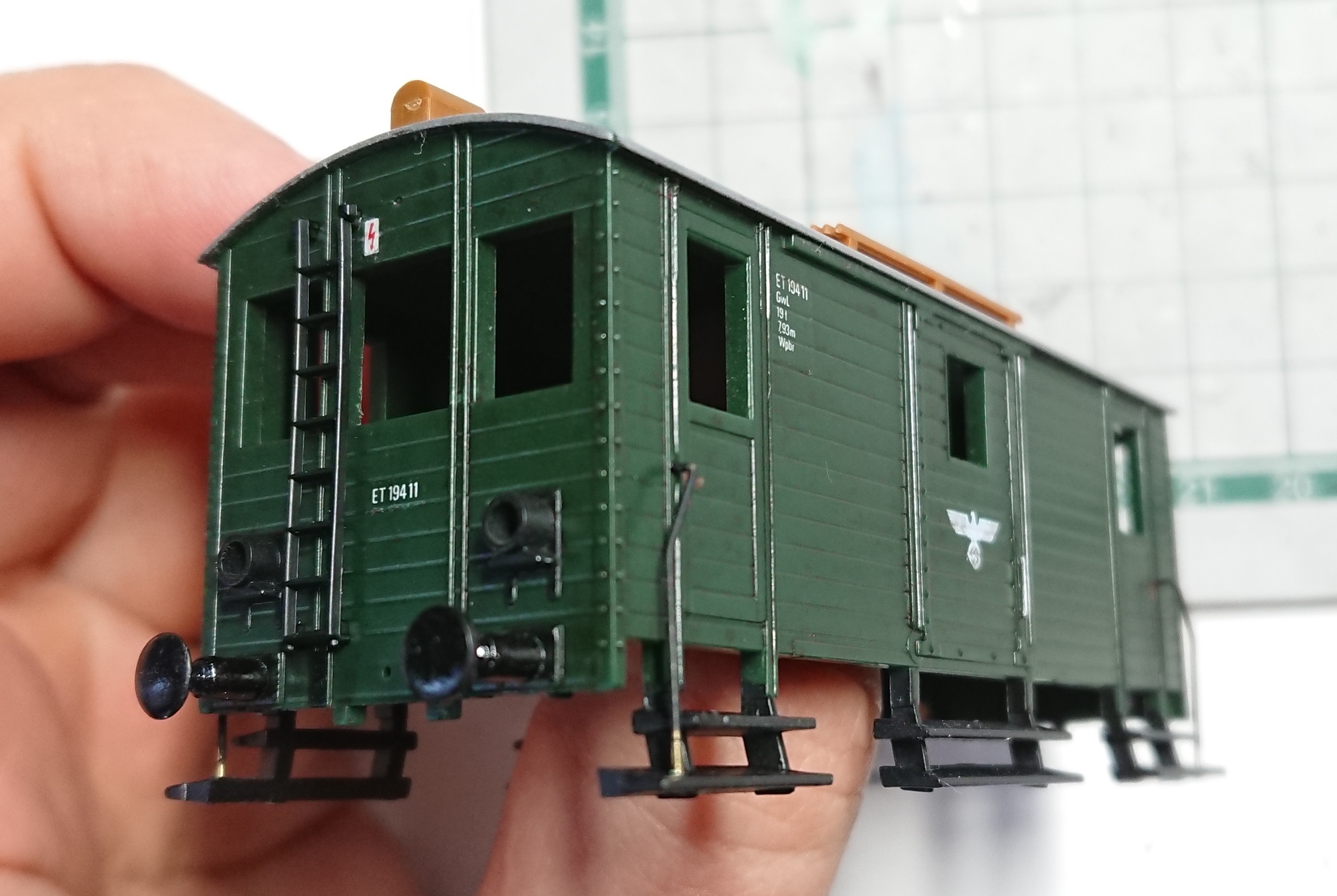

Решил я примерить как кузов будет сидеть на ходовке....

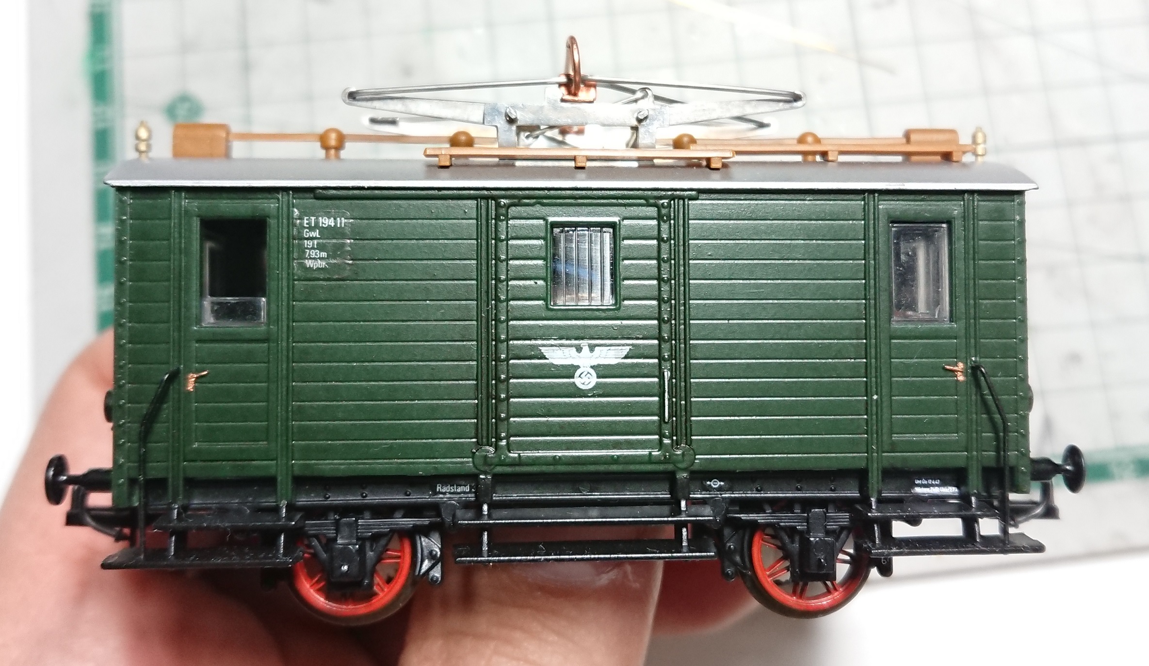

Вообщем на одном дыхании закончил модель :lol:
Думал ещё что-то придумать со сцепками, чтобы как-то приделать шахты НЕМ, или что-то другое приколхозить.
Но в итоге посмотрел, что штатная сцепка смотрится в принципе тоже неплохо. И оставил как есть. Главное - выполняет свою функцию и не мешает шлангам и имитации крюка.
Всем спасибо, кто следил за темой! ;)
Сборка оставила самые приятные впечатления! После сборки паровоза Т3 от этого же производителя - могу сказать, что данный кит - это совершенно другой уровень. И содержит огромный потенциал для всяких доработок - снимаю шляпу перед инженерами M+F. Одним словом - рекомендую!
