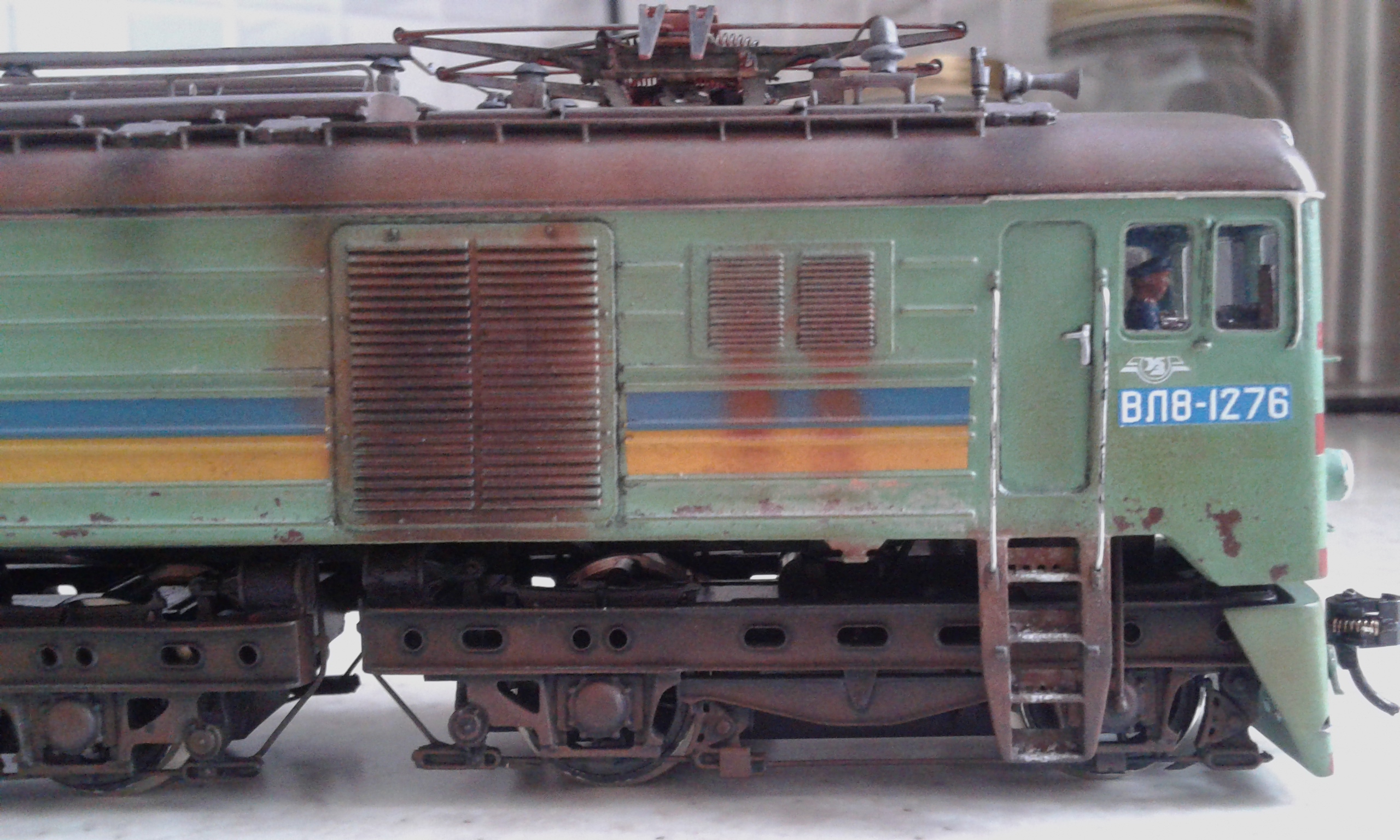

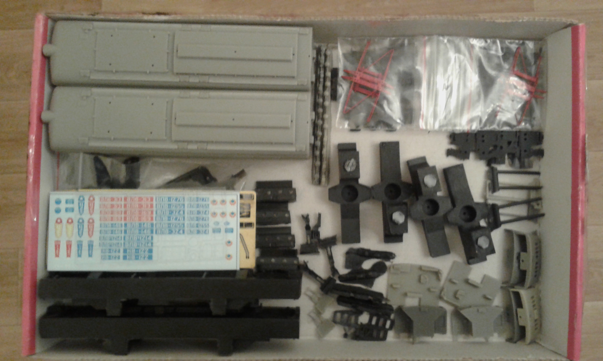

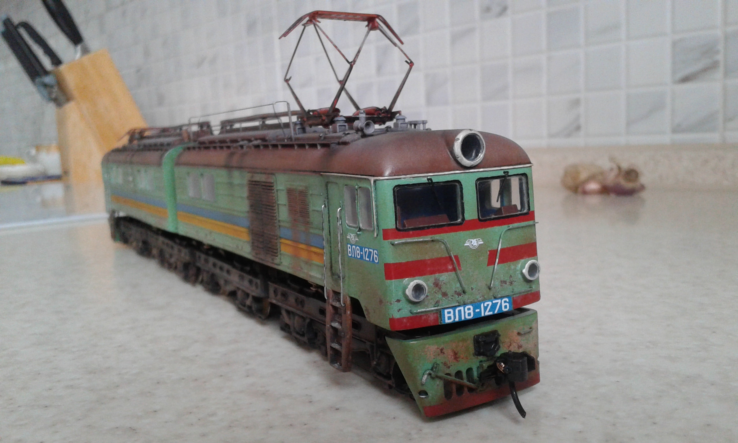

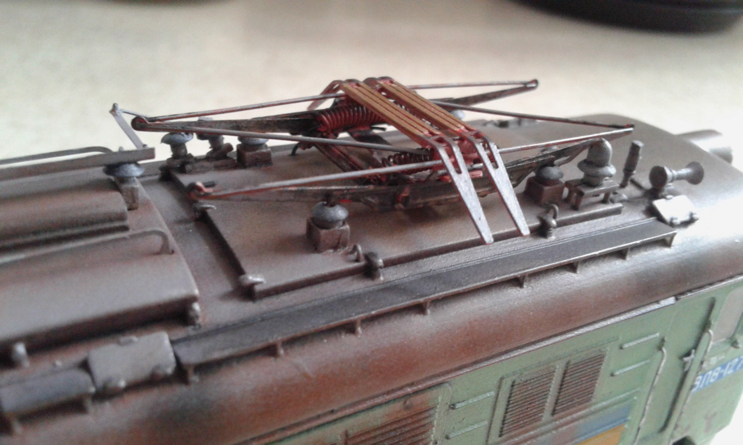

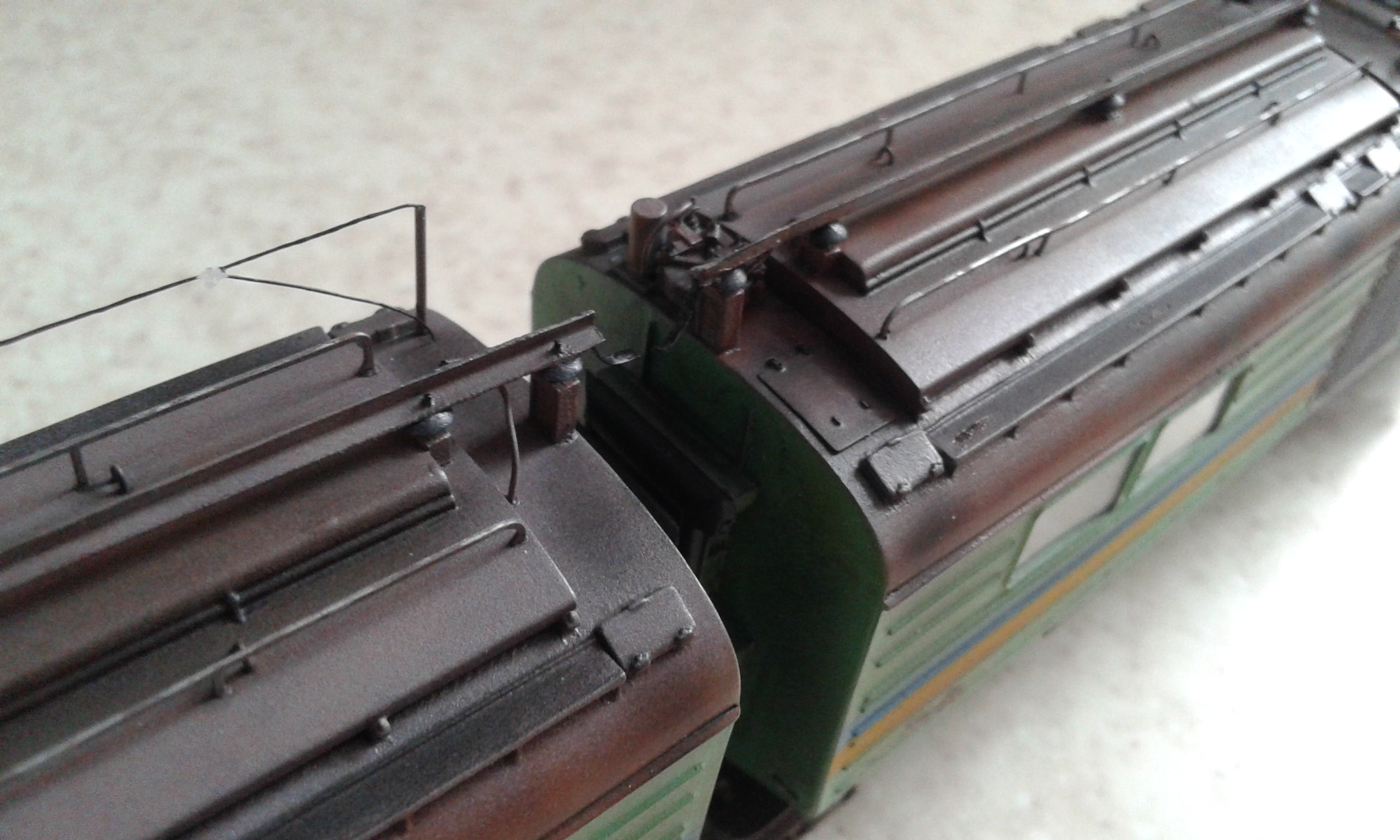

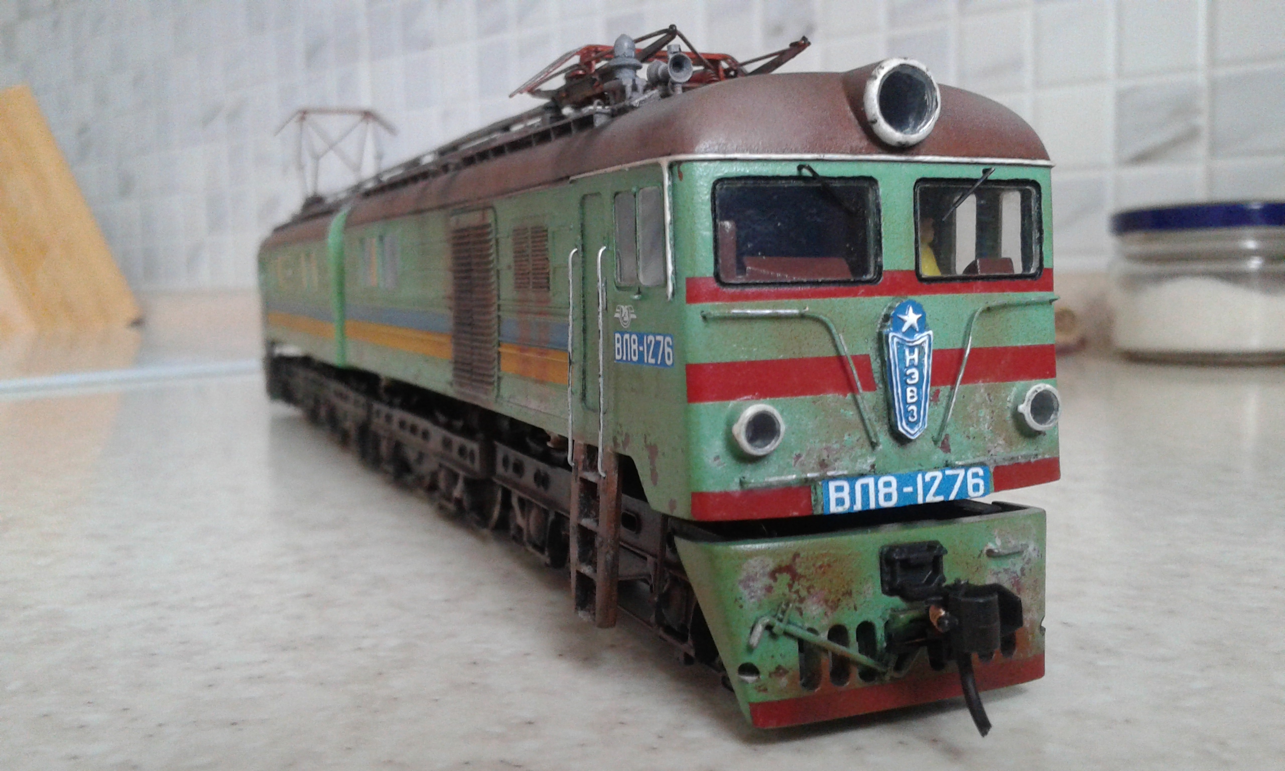

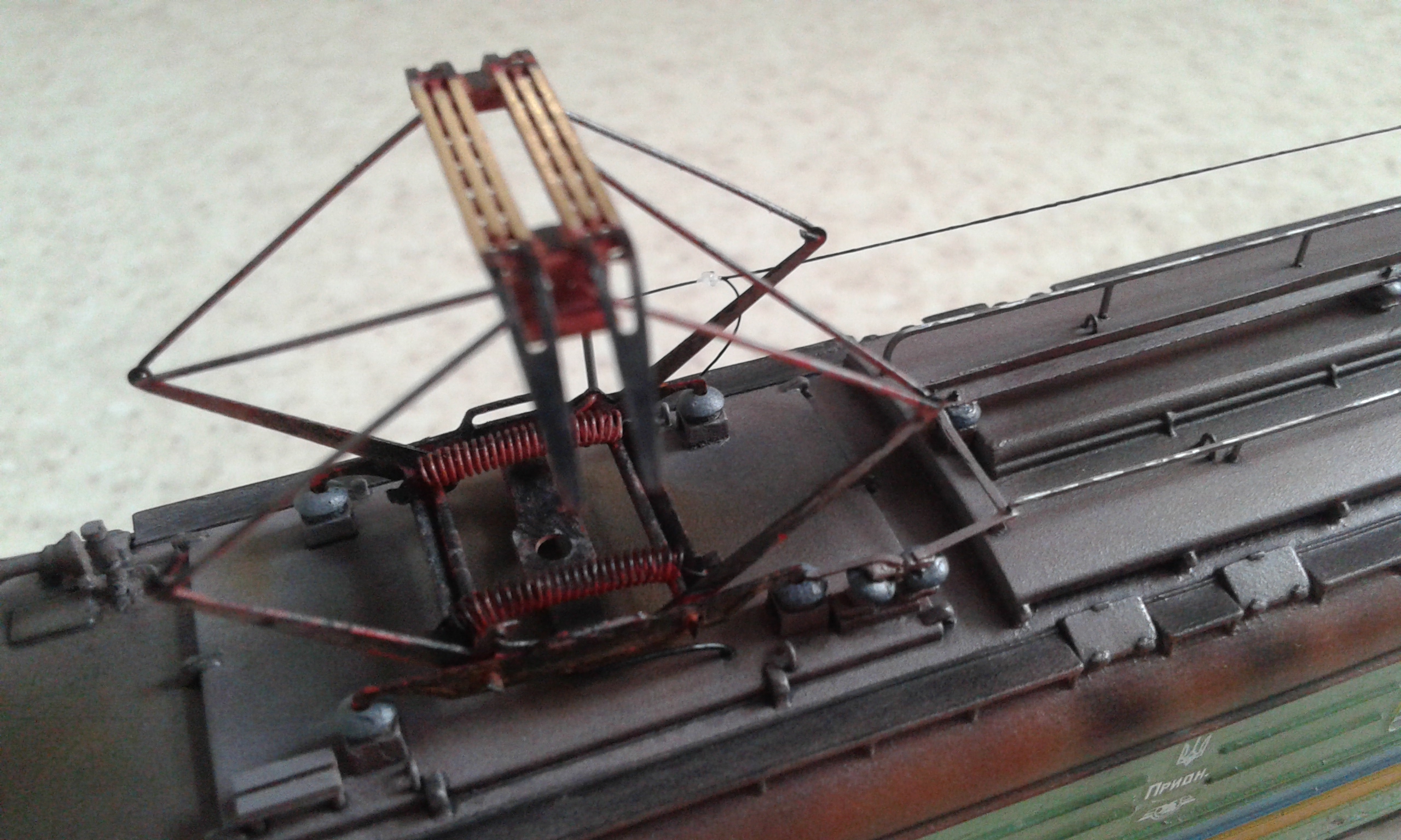

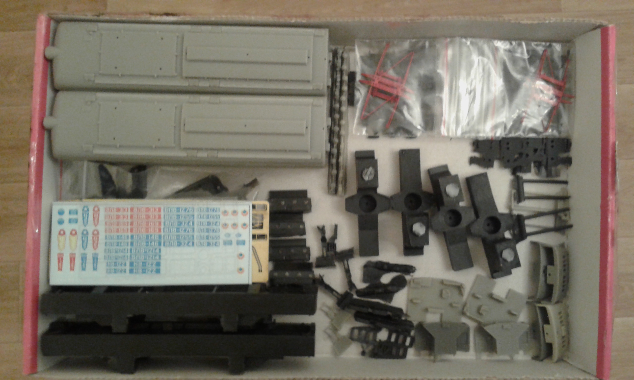

ВЛ8-1276. Сделан 05.11.2018. Ушло 4 месяца работы. Кит Бражника, 2 ходовки Роко е44. Навозился с ними порядком: не говоря о том, что они ещё глубокой доцифровой эпохи, так ещё купленные на Скайлотс вслепую, оказались в весьма плачевном состоянии. Много времени ушло на их восстановление и "вылизывание". В итоге ходовой сделал одну секцию, вторая - без обмоторки. На этом локе решил отработать впервые правильную последовательность нанесения следов эксплуатации в процессе создания модели, а не потом, как часто приходится делать уже имея готовую модель.
P.S. У этого лока по-разному выглядят морды, это не моя самодеятельность)))) :lol: Видно после какого-то из ремонтов, слесарь решил повесить табличку НЭВЗ у себя дома на холодильник))

Хоть и не любитель укр зализници, но видно, что сделал из говна пулю, как по мне превосходно покрашена модель. Обожаю визеринг.
