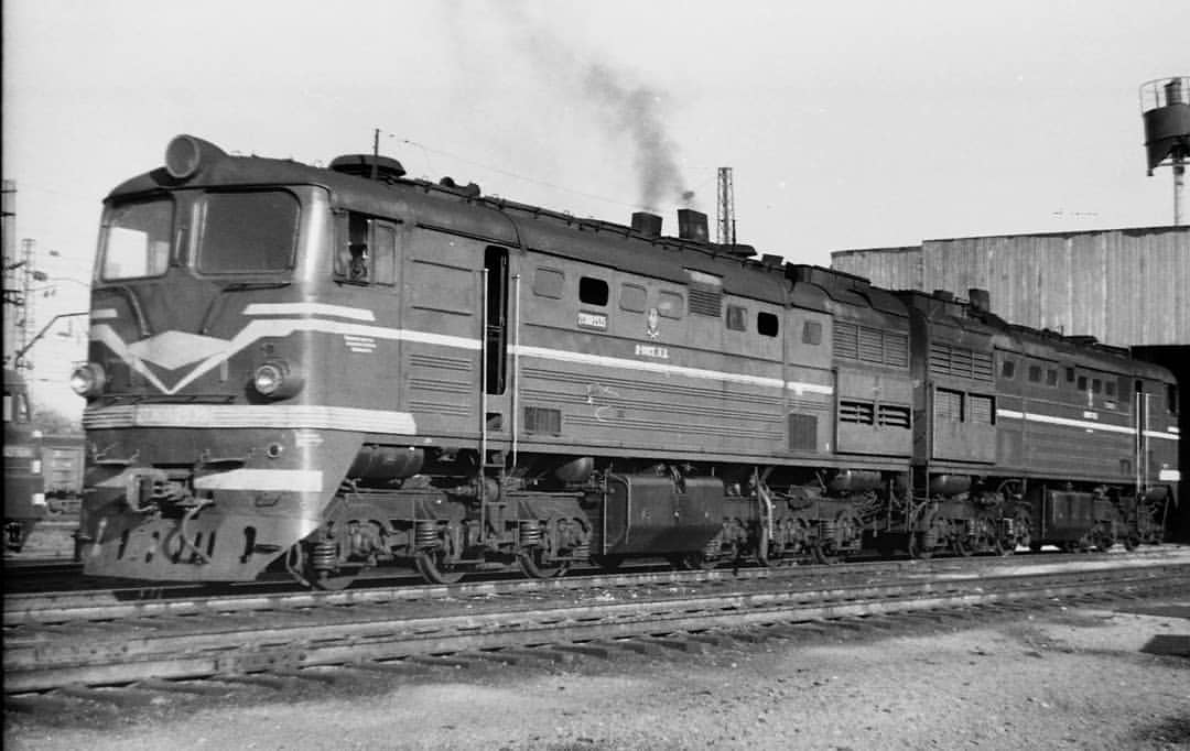

Так выглядел первый луганский 2ТЭ10, мод. "Л"...

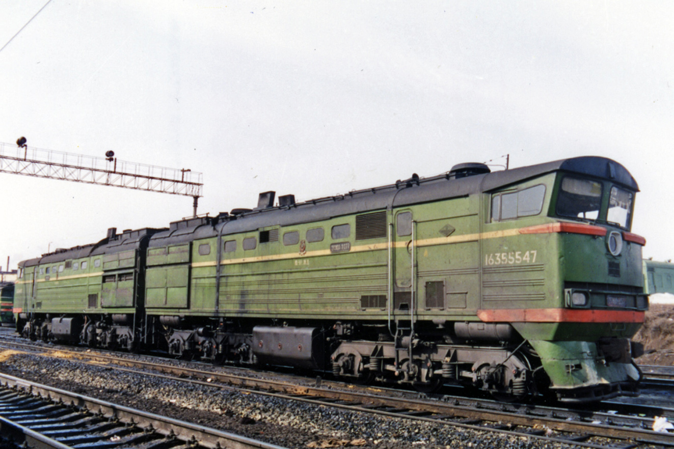

...а вот так - последний, мод. "У"...

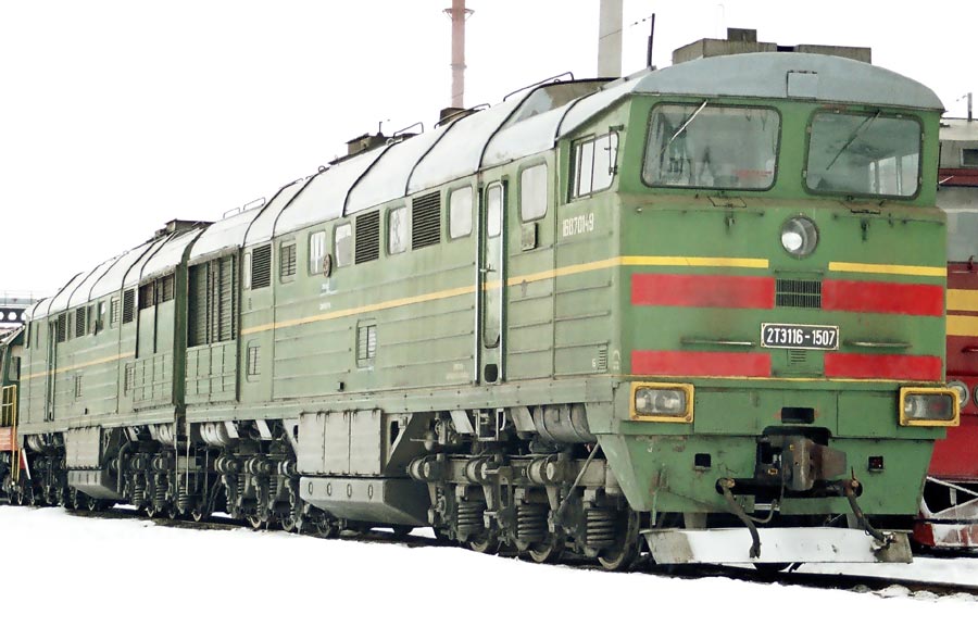

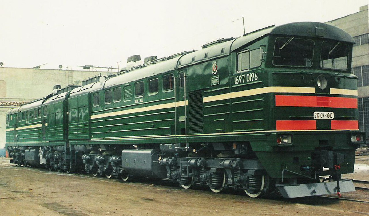

...а это вообще не 10-ка, а 2ТЭ116.
К какому-то моменту (перефразируя известный слоган) все йогурты стали одинаково ужасны :roll: :lol:

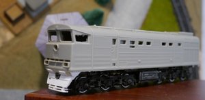

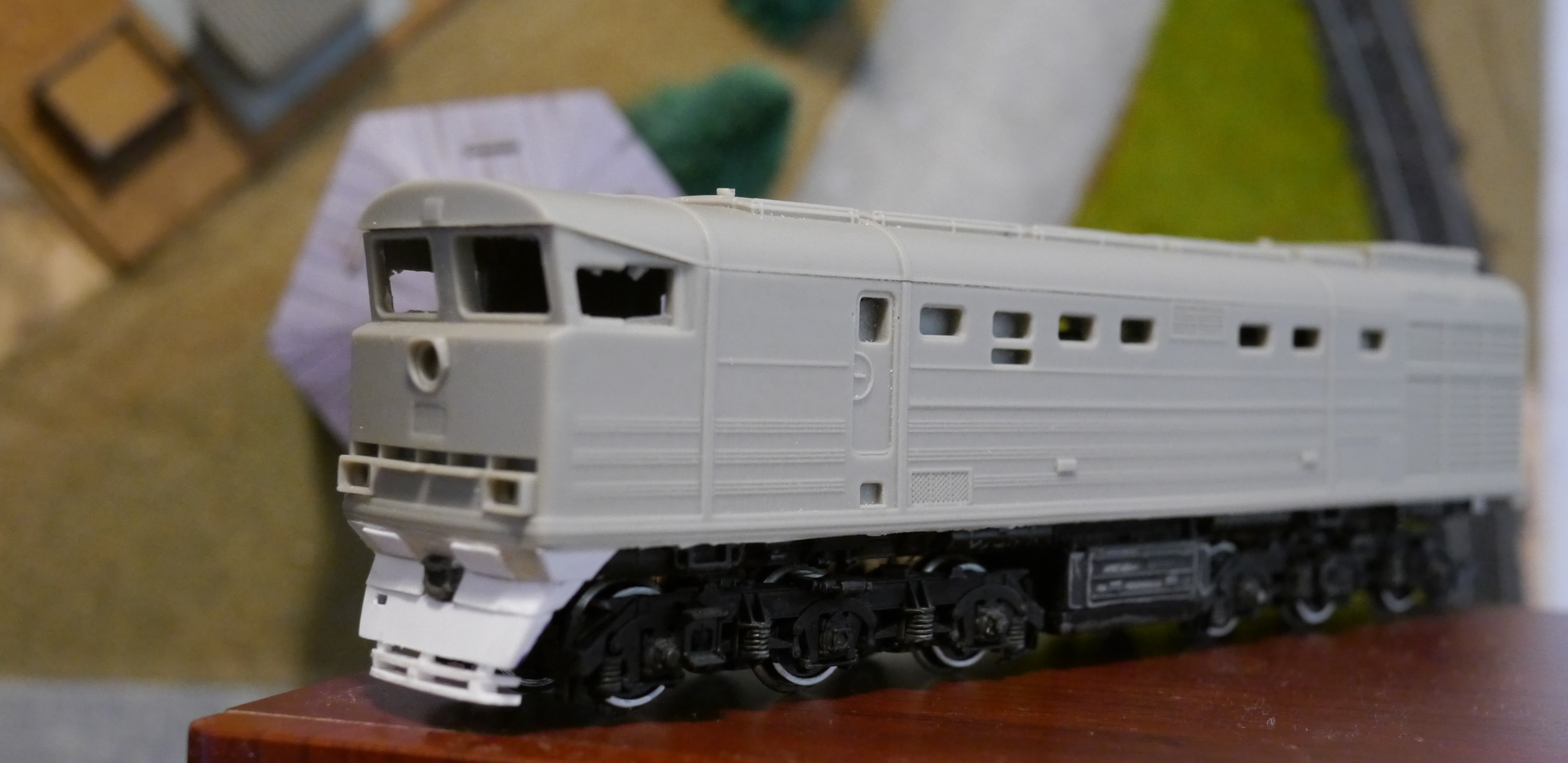

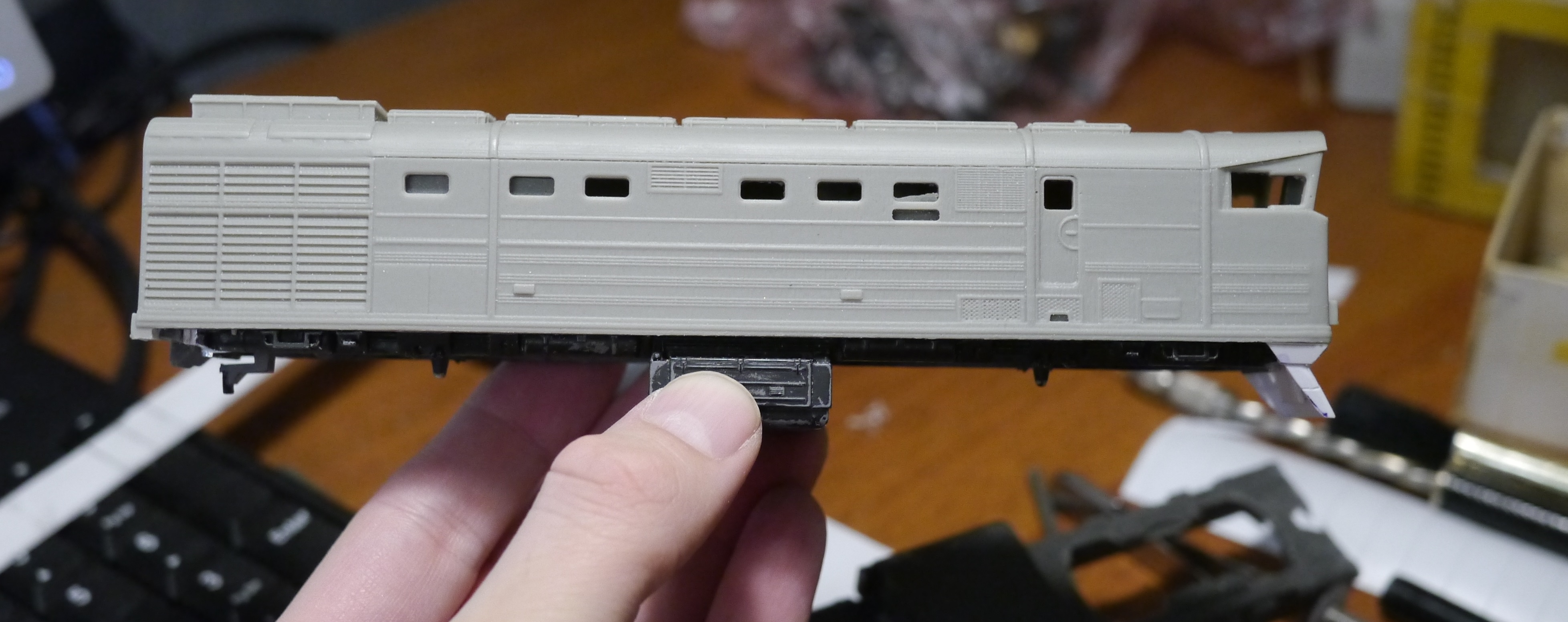

Ради подобной машины брал кит 2ТЭ10В. Кузов аналогичен, нужно только сделать метельник и посадить на соответствующую ходовую.

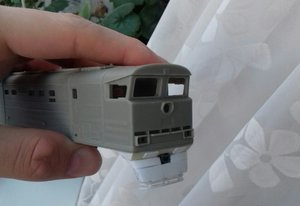

Делаю помело:

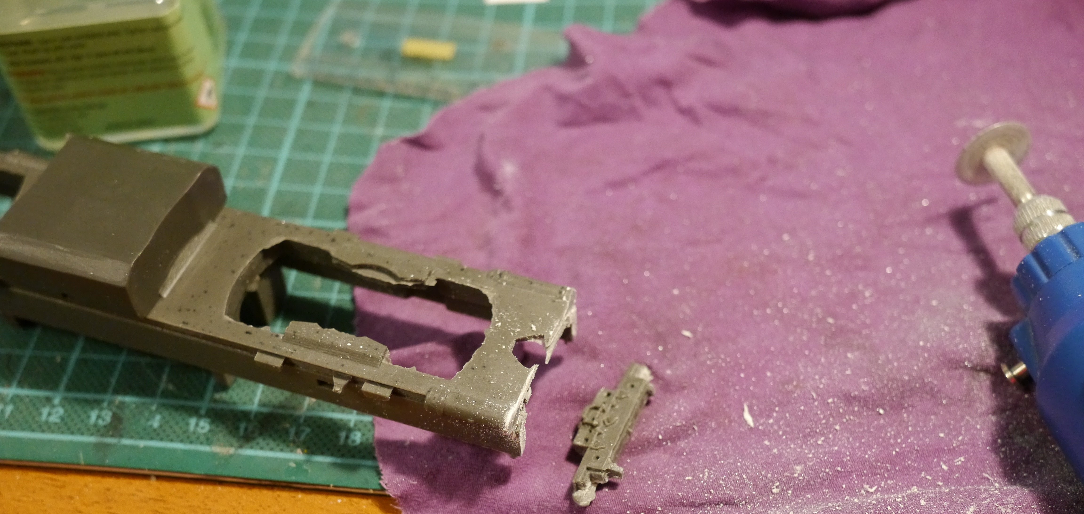

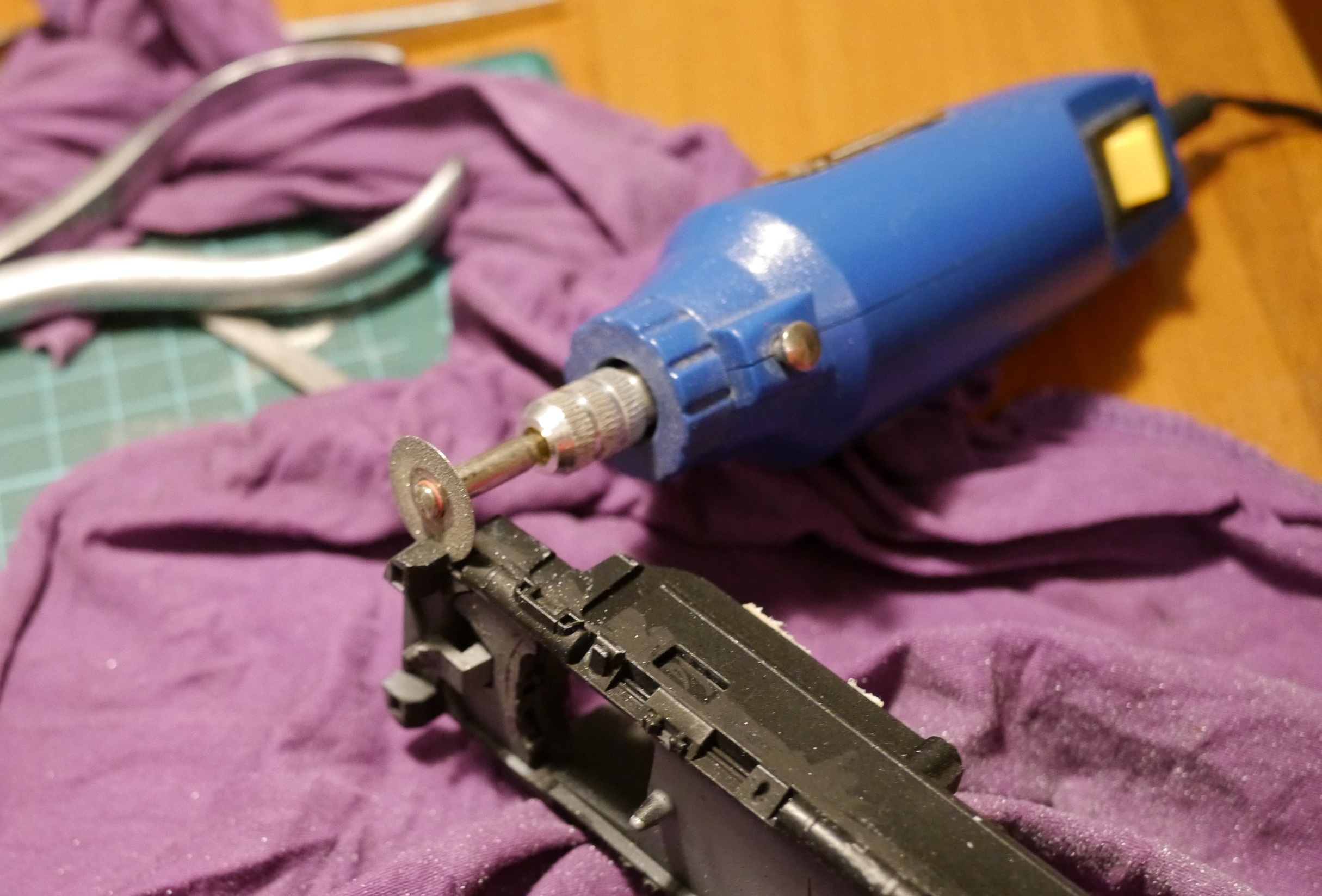

Садить буду на М62 от "Роко", с металлической рамой придется чуть повозится - убрать лишнее.
От смоляной рамы надо отрезать заднюю часть и приклеить к металлической.
Пока что так...

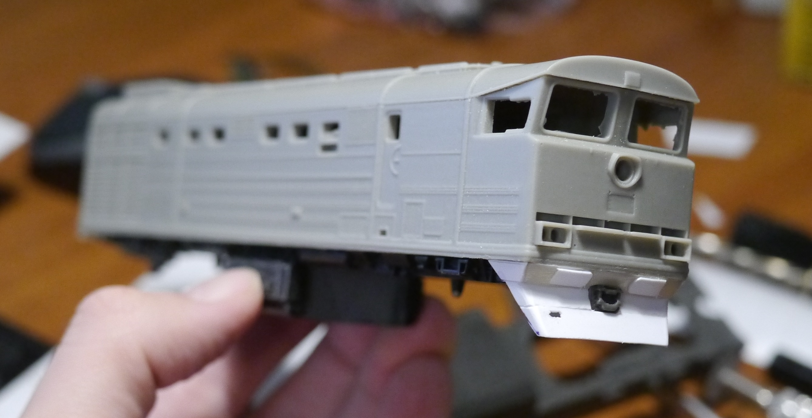

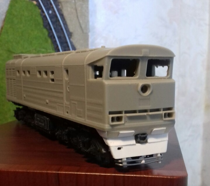

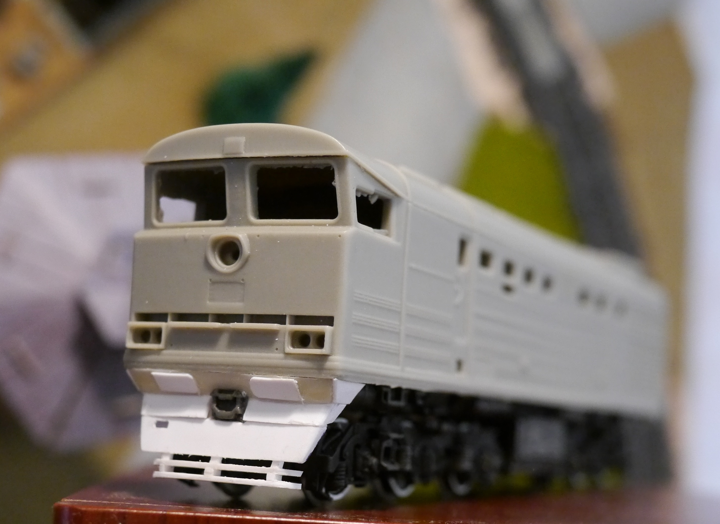

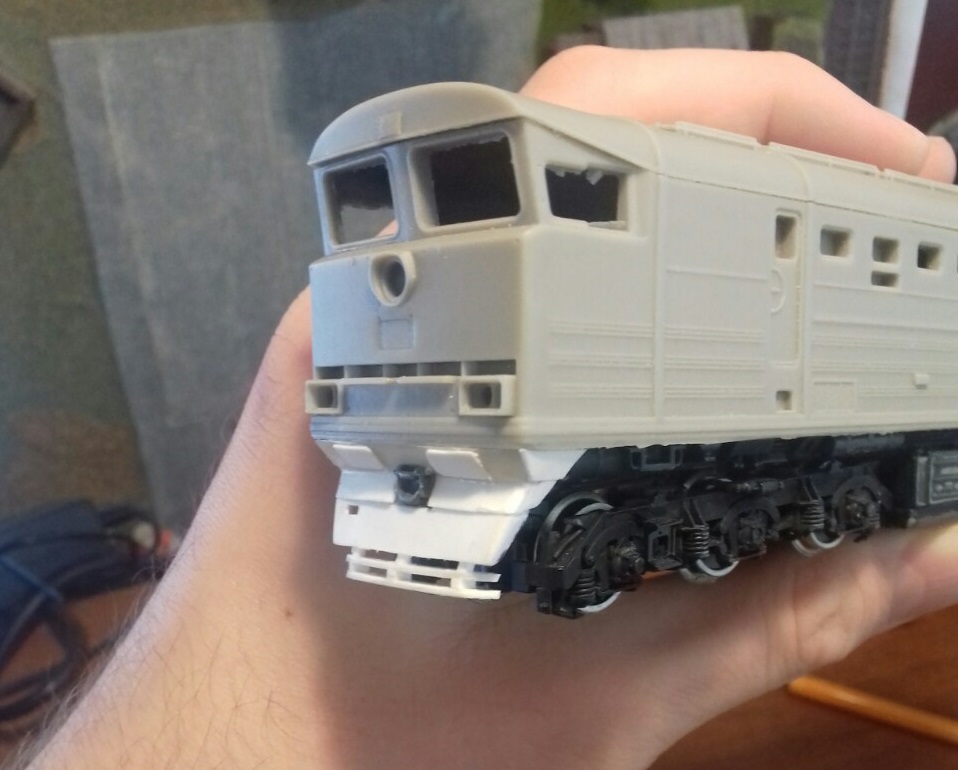

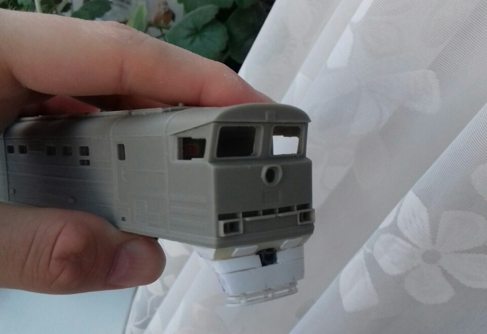

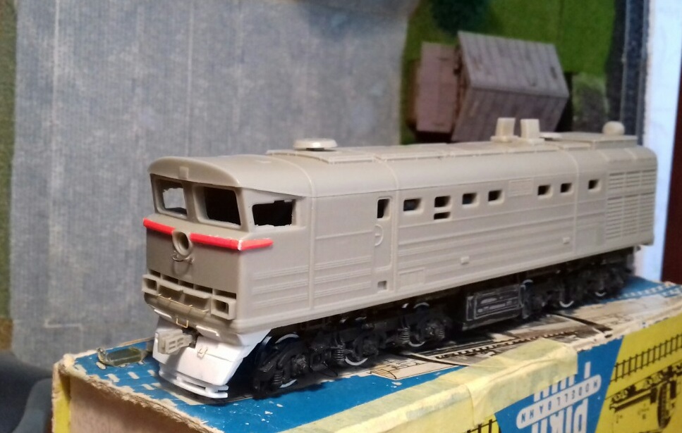

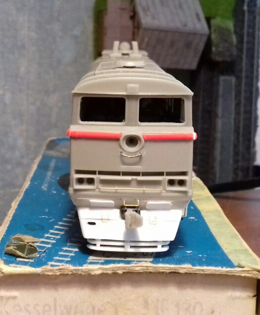

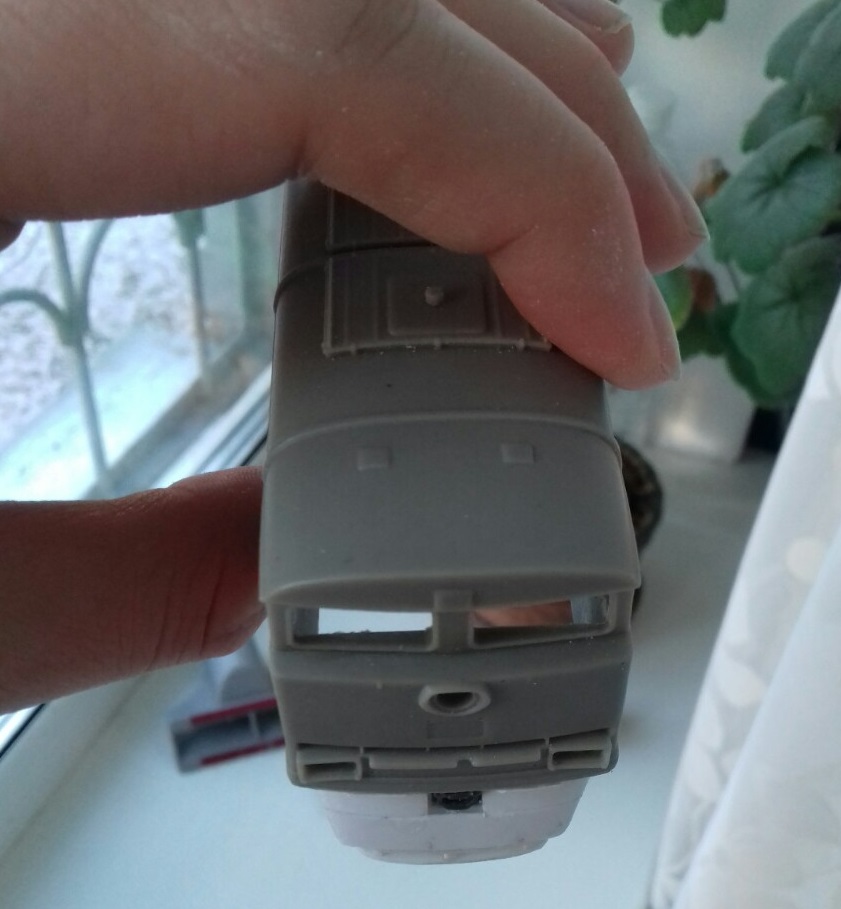

Удалось выкроить время "на попилить". В очередной раз переделал метельник: после внимательного рассмотрения фоток прототипа углядел, что недостаточно округлое у меня вышло. Теперь уже получше.
Дальше потихоньку занялся накладными.

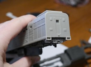

Подумав, решил что будет версия с "молдингом" под лобовыми. Благо от М62 лежал в коробке уже готовый. Пришлось только распилить его на несколько частей и клеить по месту, потому как форма кузова малость не та 8-)
На этом пришлось пока что закончить...

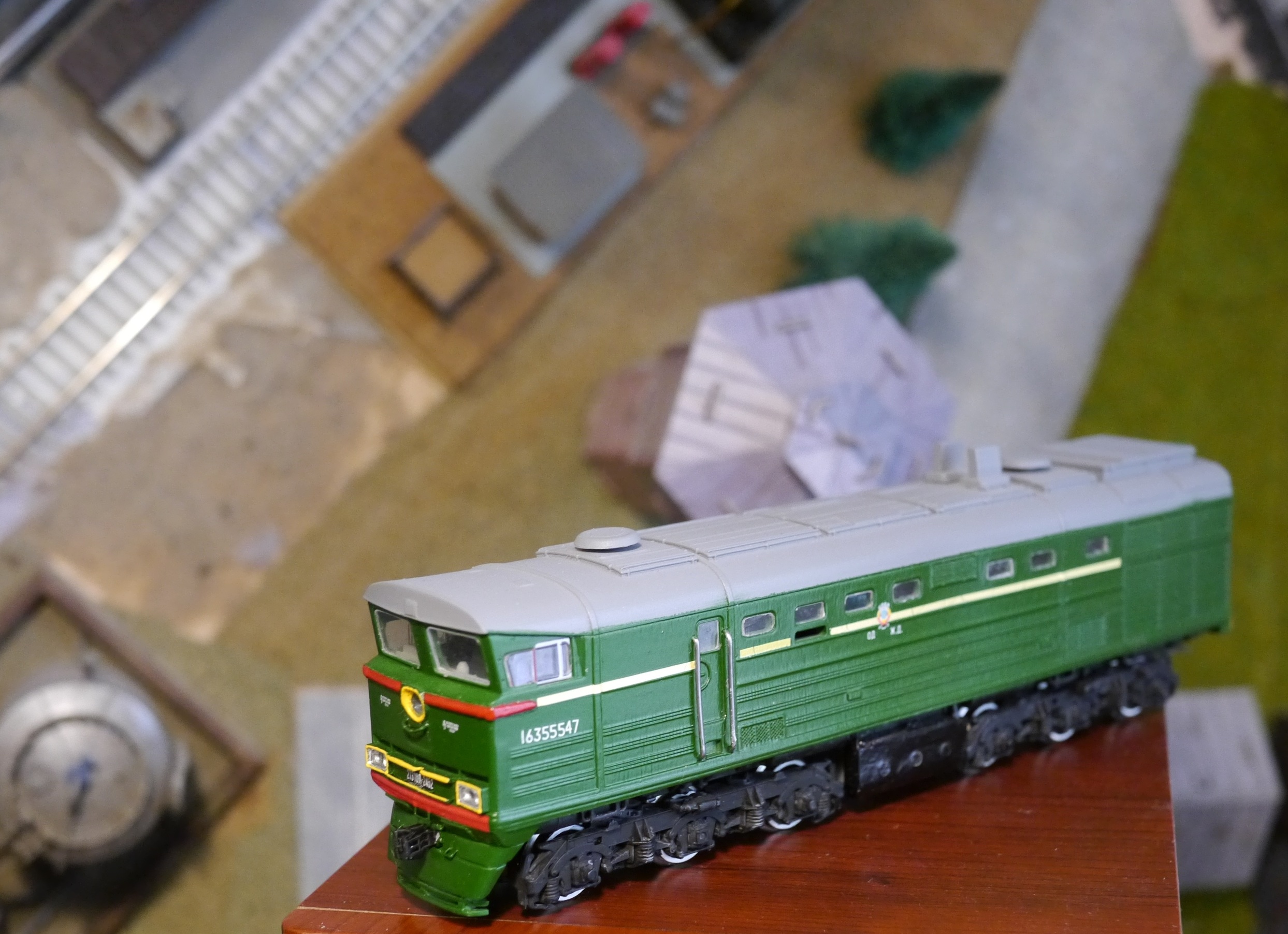

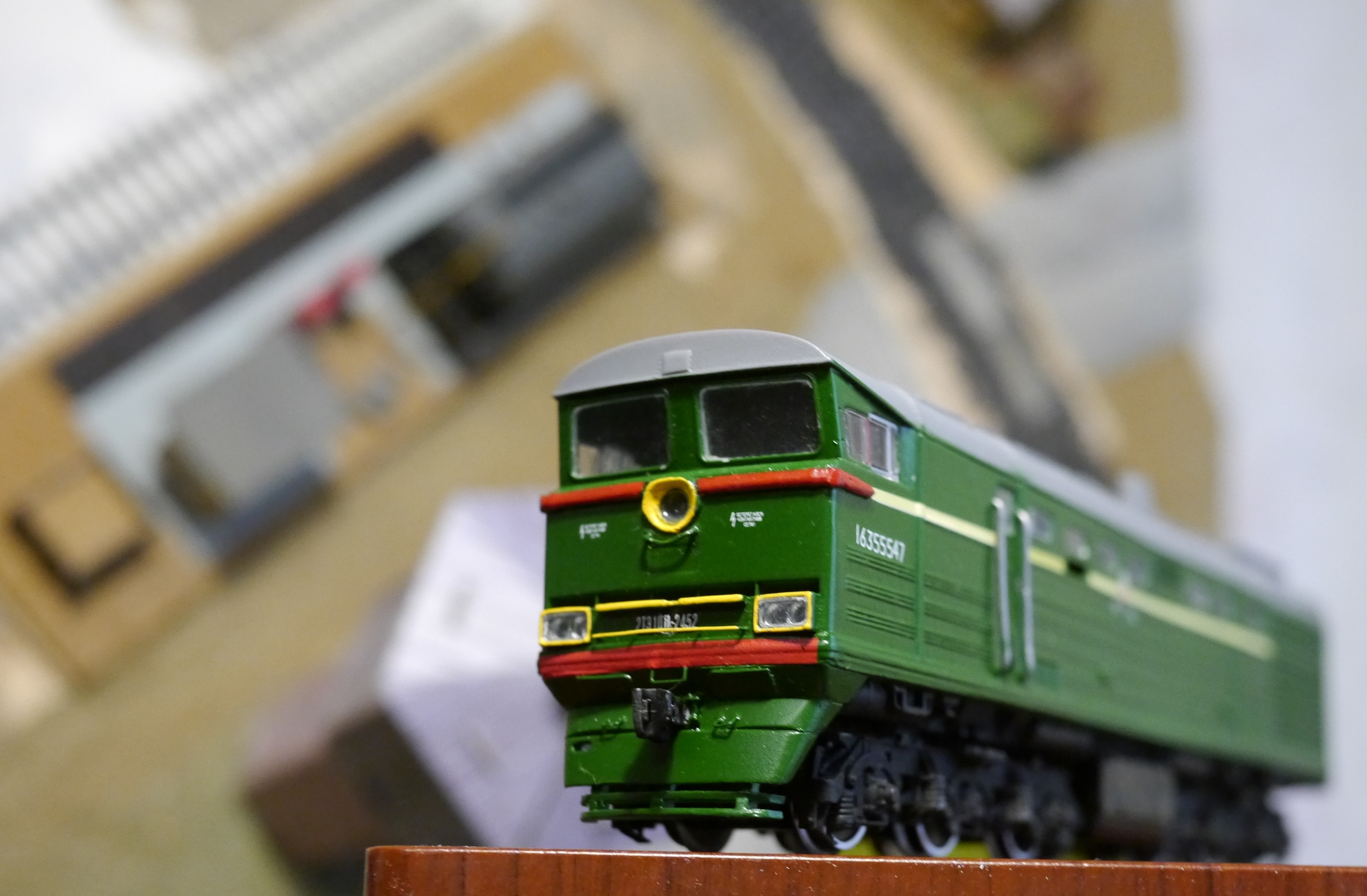

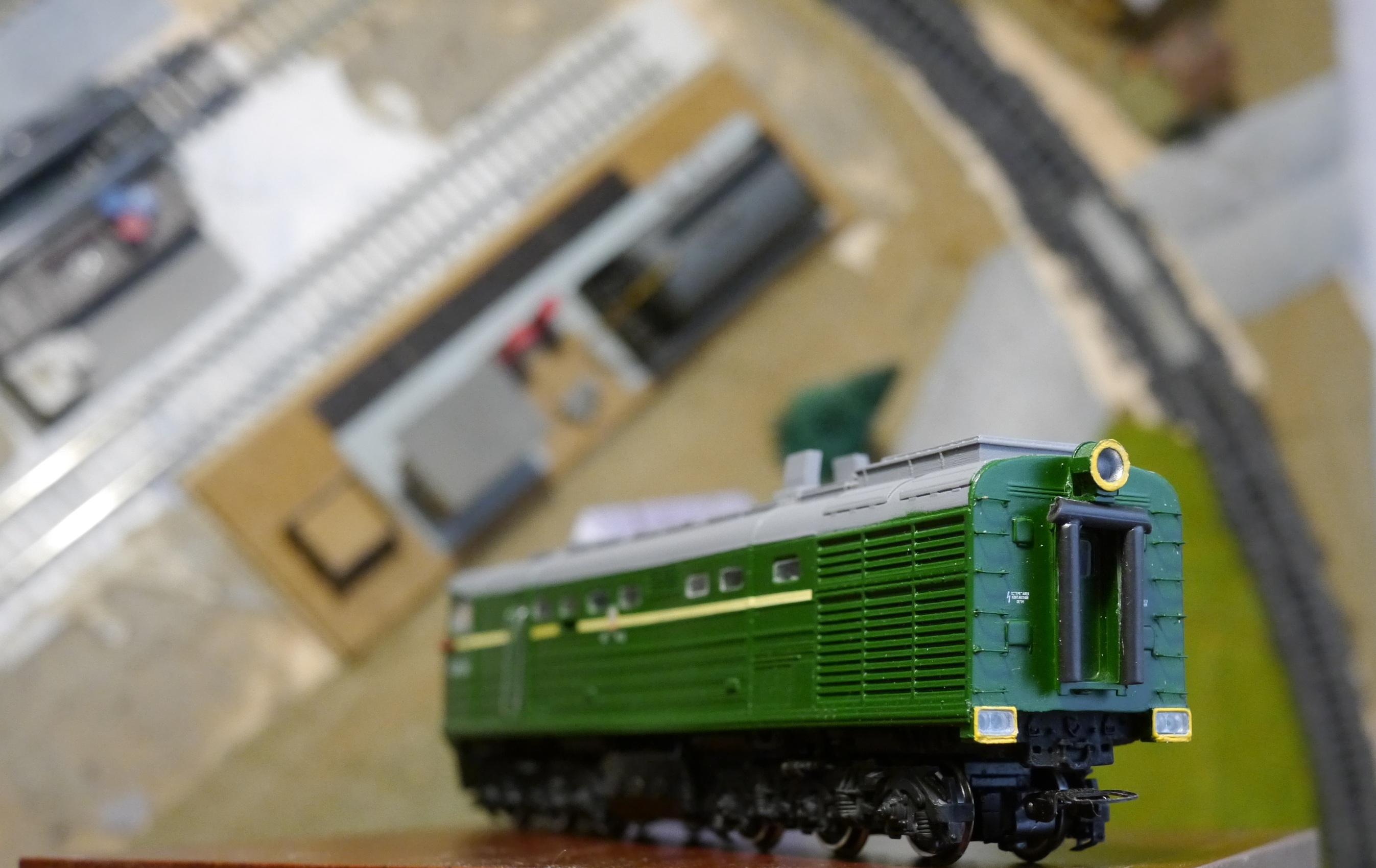

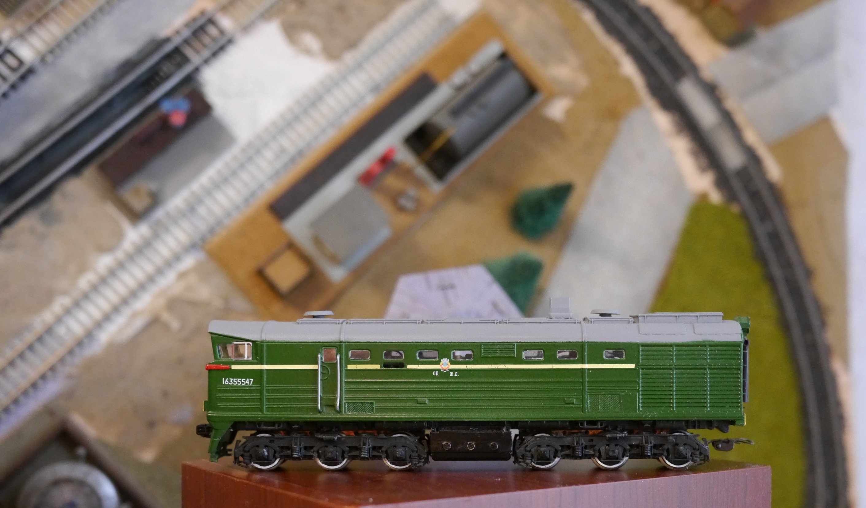

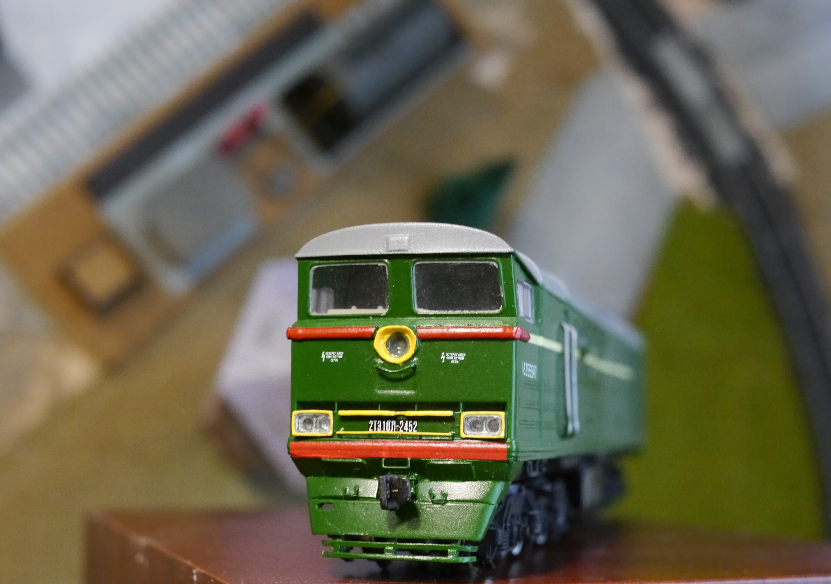

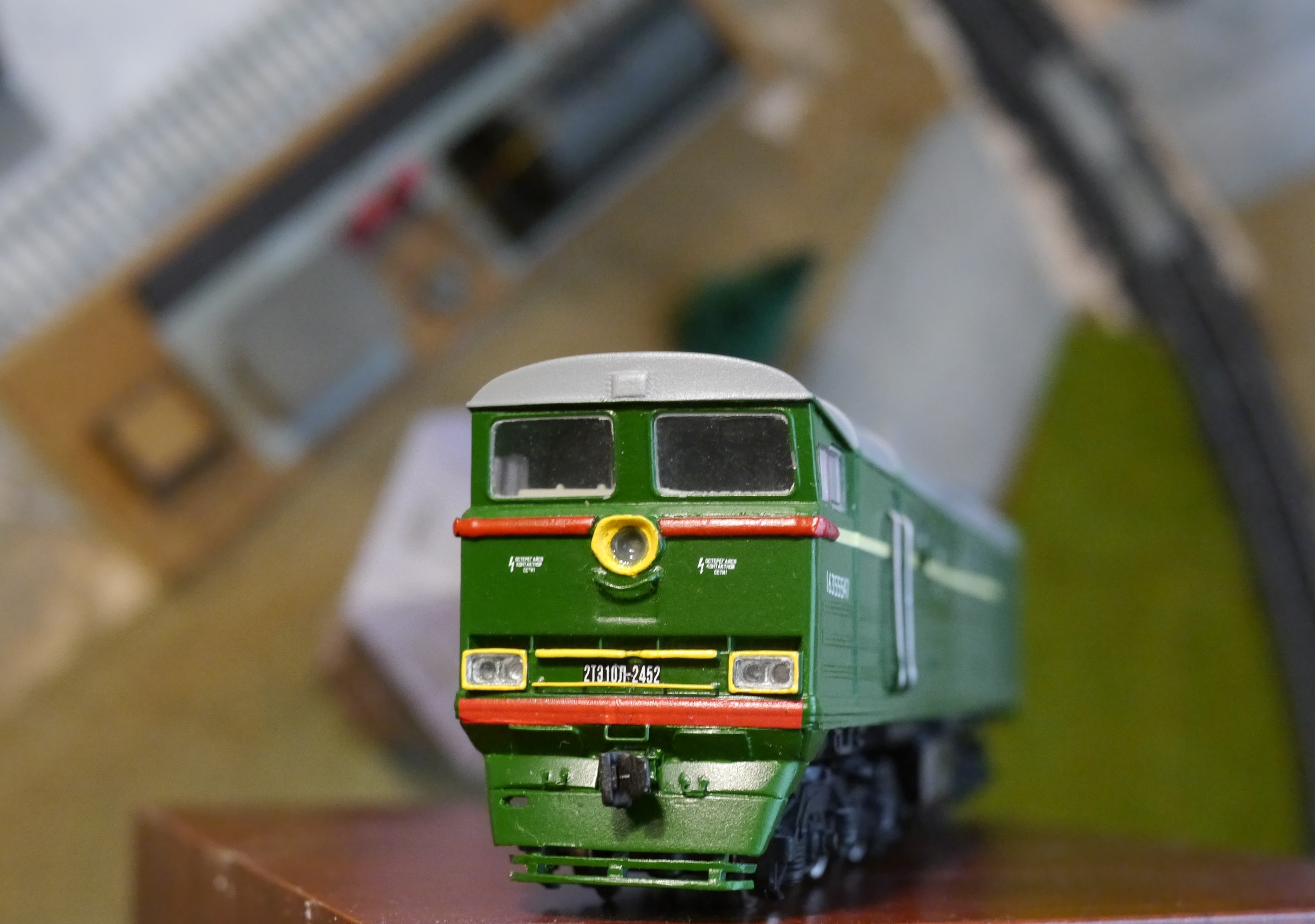

Почти закончил.
Повідомлень: 585
Has thanked: 392 times
Been thanked: 275 times
Re: 2ТЭ10Л с унифицированной кабиной (конверсия кита 2ТЭ10В от Д. Камушкина)
Отлично получилось.
Повідомлень: 4024
Has thanked: 1152 times
Been thanked: 1274 times
ЗЭРЗ писав:Отлично получилось.
Дмитрий, спасибо! Хотя далеко не все детали из кита использовал. Латунного обвеса почти нет (слишком хрупкий, на мой взгляд), где мог - заменял пластиковыми элементами или вообще не ставил. Да и вообще, к киту есть вопросы... :?

Одна из лучших твоих работ.Оч аккуратно покрасил окантовки.И вообще хороший труд.
Имел честь держать его в лапке.Живьем еще лучше выглядит. 8-)
