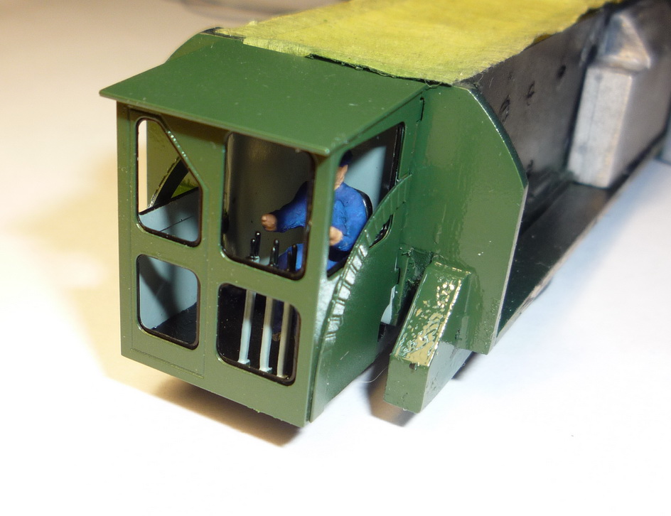

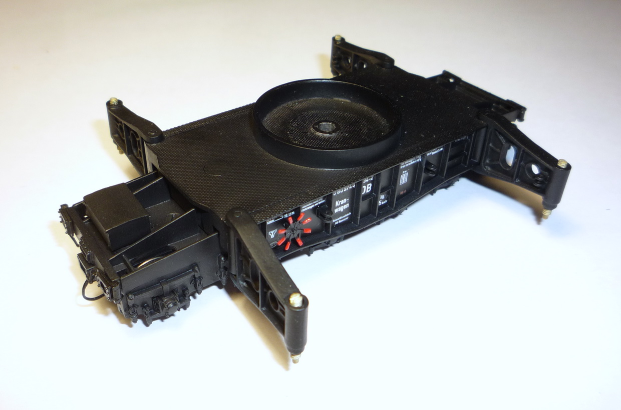

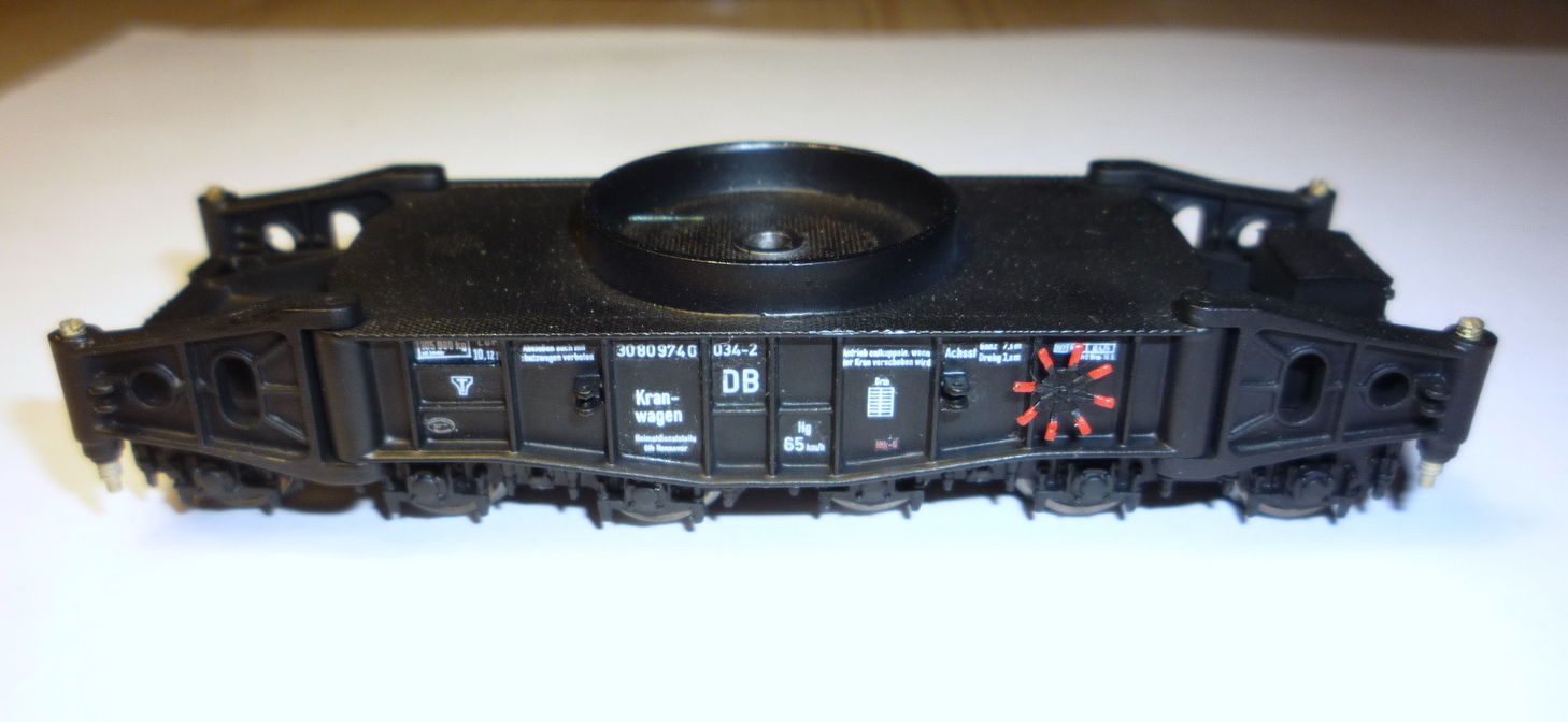

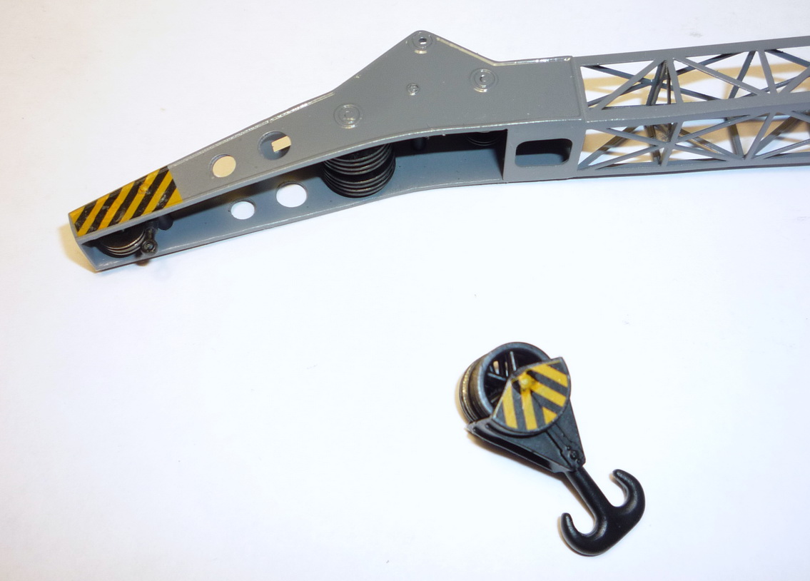

За выходные немного продвинулся. Собрал и покрасил кабину оператора, оказавшегося калекой :cry: - кисти рук практически отсутствуют. Позор за такое литьё! Купили бы у Preiser, что ли.
Собрал блок с барабанами с тросами в задней части башни. Остаётся приклеить к корпусу саму обшивку.
Ну и главное, обдеколил ходовую. В принципе, нормально. Сбоку при увеличении подложку видно, но сверху ещё будет лак.
А с такого ракурса гораздо лучше

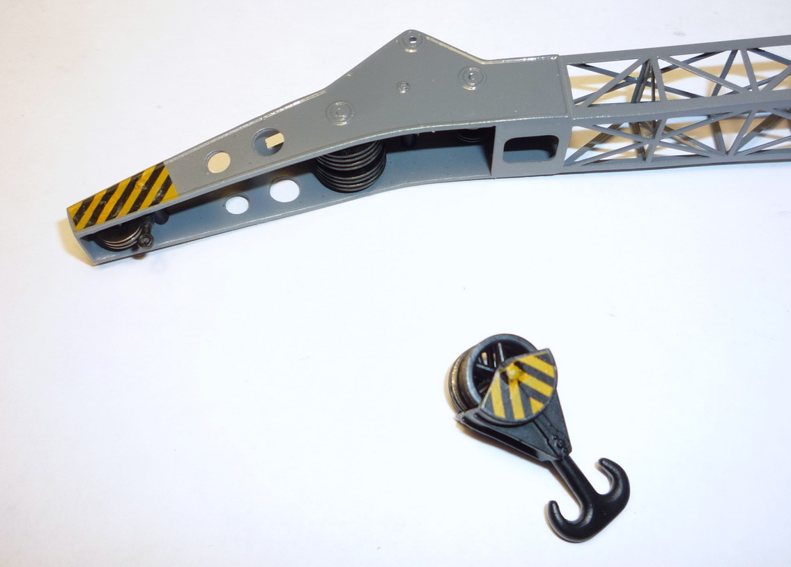

Ну и стрела и крюк.
По внешнему виду деколей ожидал худшего, но всё оказалось не настолько плохо. Хотя качество, стиль и техника их исполнения напоминает 90-е годы.

Может действительно стоит заменить фигурку крановщика пока не поздно? Уж больно заметно отсутствие рук у него :?

Может как-то можно "нарастить"? Ну, барышни же как-то наращивают себе ногти. :roll:

Декали отлично легли!Спору нет.Фигурку я бы не трогал.Оригинальная весч.Будем
считать что крановщик в варежках замер в нерешительности какой рычаг дернуть. :mrgreen:
Также понравилось чернение оконных рам.Интересно поглазеть когда остеклят. :roll:

А, если серьезно, Анатолий, пожалуй, "не трогайте" крановщика - пусть будет таким, каким и есть. В этом может быть и своя "фишка". В десятках-сотнях моделей крановщики нормально-рукие, а в этой - для меня ЕДИНО-серийной - "в варежках". Баг превращается в фичу. ;)

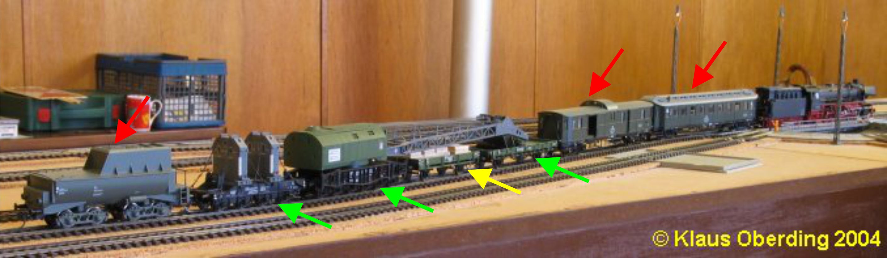

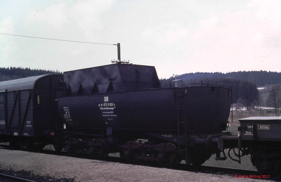

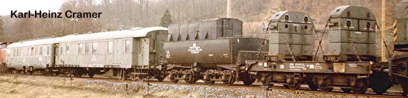

Коллеги, подскажите, плз.
Для "полной" модели крана основные компоненты есть.
Огромное спасибо Анатолию - нашел подсказу-картинку.
Зеленые стрелки - в сборке (наличии).
Желтая - в стадии заказа.
Красные - загадка природы.
В-первую очередь хотелось бы приобрести тендер. Вайнерт умалчивает какой именно нужен :( зато бадьоро продает для него декали. :D Такой тендер можно купить отдельно или только по "шротам" нужно выискивать и купить целиком или по запчастям? Тогда ЧТО искать? :? Модель, артикул...
Если есть идеи по вагонам для персонала - буду очень признателен.
В общем заранее спасибо за наводки и подсказки. :)

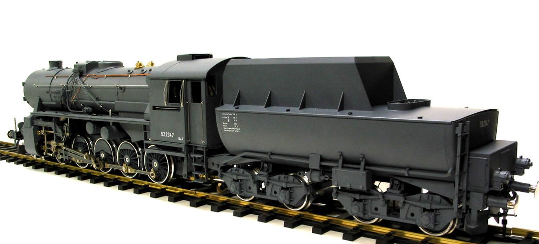

Я могу сильно ошибаться, но вроде от br52?

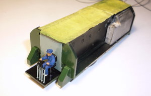

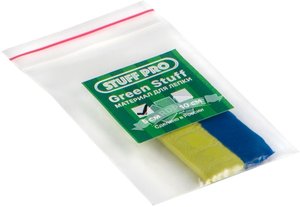

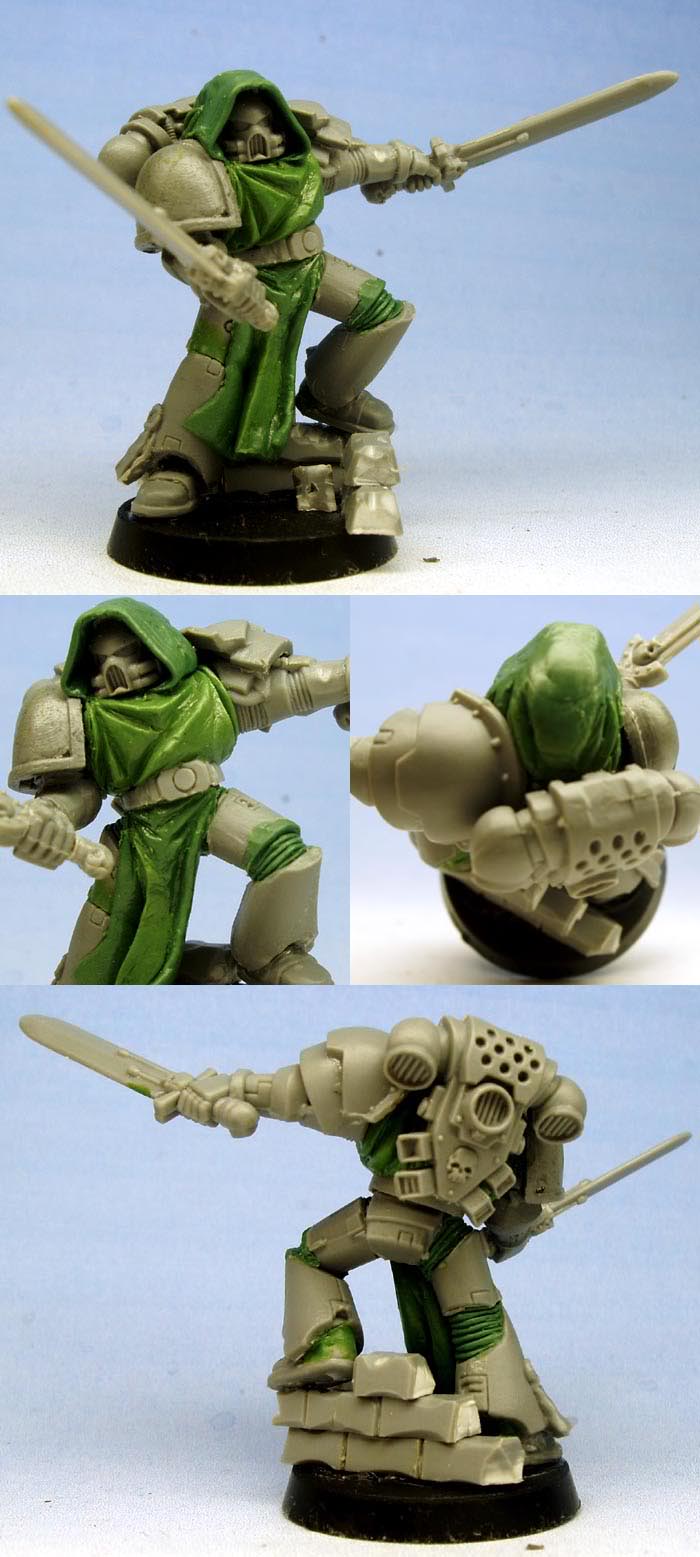

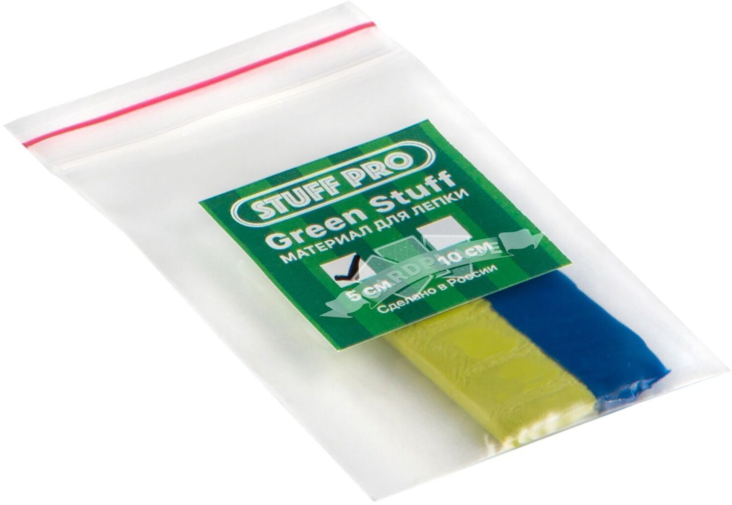

Что касается фигурки, я бы долепил. Использую вот такую штучку. Храню в холодильнике. Называется green stuff. При смешивании, становится зелёным и из него хорошо лепить. Дополнял фигуры в 1/60 под настольные игры. Ниже сам green stuff и пример того, как люди используют. И кстати, я уже как-то писал, все эти фигуры, хорошо бы хоть смывкой пролить. Добавится объём у фигуры и выделятся детали. Иначе фигурка очевидно пластиково-игрушечная. Всегда не понимал, как могут делать шикарные макеты, всё затонировано и отлично покрашено и свеженькие фигуры. Особенно у роботяг, на какой-нибудь угольной яме, у кочегаров и так далее.

Nef писав:Я могу сильно ошибаться, но вроде от br52?...
А что? В принципе похож, правда, с первого взгляда - лестниц нет. Спасибо за наводку! :)
Вот еще одна "подсказка" есть от Анатолия.
Сорри, лестница есть, но не с той стороны. :roll:

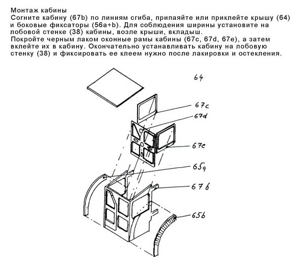

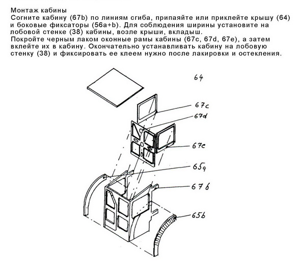

Stinky писав:...Также понравилось чернение оконных рам.Интересно поглазеть когда остеклят. :roll:...
Чернение оконной рамы по периметру прекрасно исполнено, теряюсь в догадках как это сделано :? .
Остекление будет как "новое", или как "старое" завизеренное?

Barbosa_ писав:Чернение оконной рамы по периметру прекрасно исполнено, теряюсь в догадках как это сделано :? .
Ну, всё просто. Вот инструкция
Остекление будет новое, как и весь кран. Кабину остеклил, пока не фоткал.
Been thanked: 550 times
Re: 75-т паровой кран от Weinert Modellbau
Njkz72 писав:...Ну, всё просто. Вот инструкция...
Ясно, это второй слой латуни.

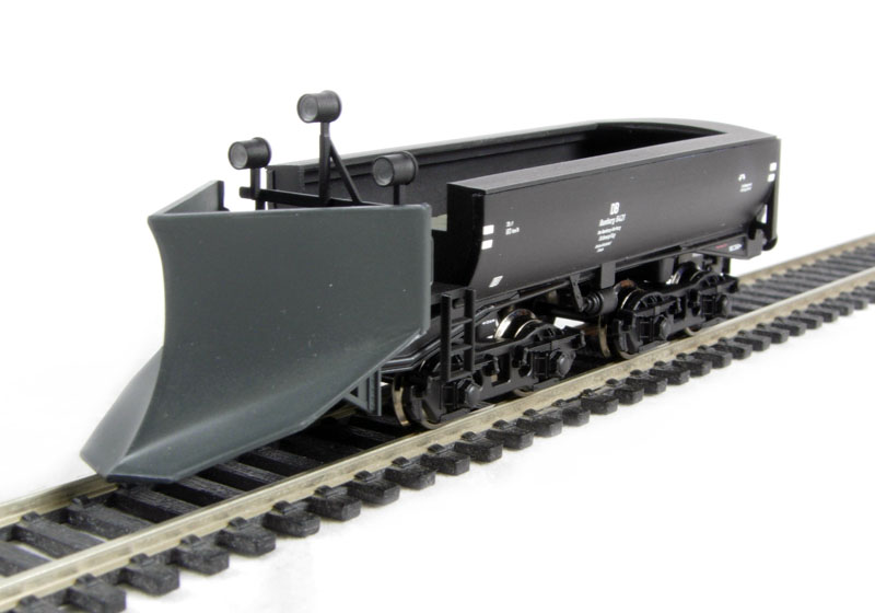

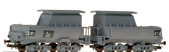

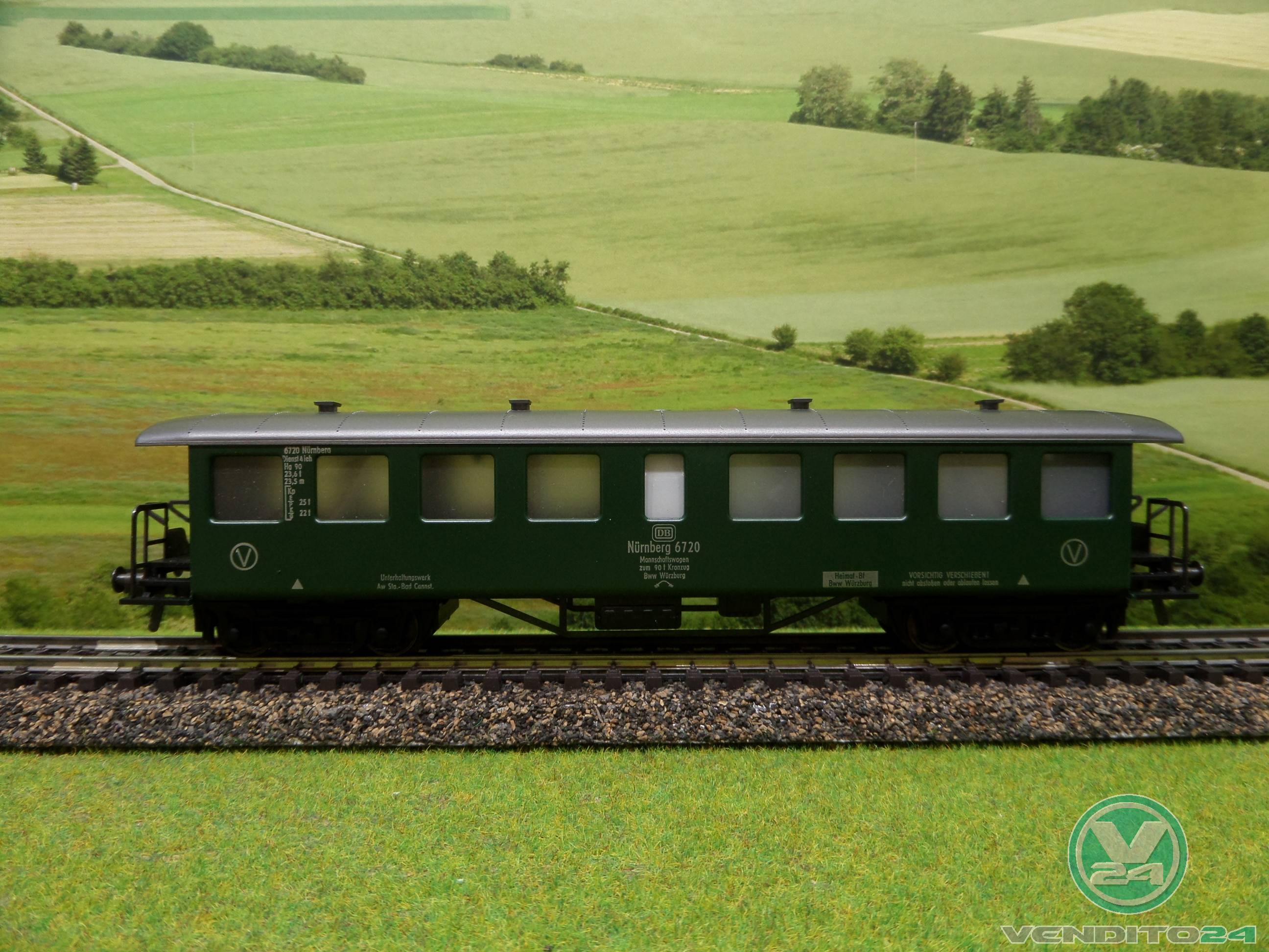

Ну и я могу как вариант предложить вот это, у нас в продаже попадалось. Из подобного Stinky делал поливочный вагон.

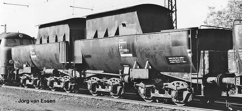

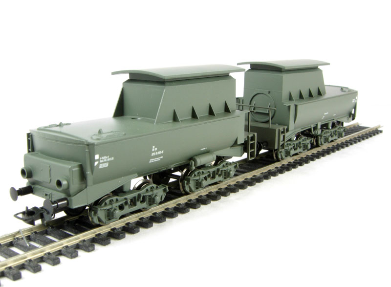

Еще попадался в сети LILIPUT 230991:
Пускай цвет не обманывает - это DB, 4-я эпоха.
Есть кстати и с черными квадратами краски...
Eisenbahn_H0
Повідомлень: 533
Имя: Leo
Повідомлення Eisenbahn_H0 »
Muton писав:Еще попадался в сети LILIPUT 230991...
Спасибо, Виктор! :)
Очень похоже. Крыша, правда, трошечки не такая, зато лестница с нужной стороны. Но, можно немножко допилить-подпилить?
И на иБеях пока есть юзаная.

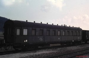

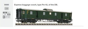

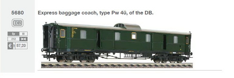

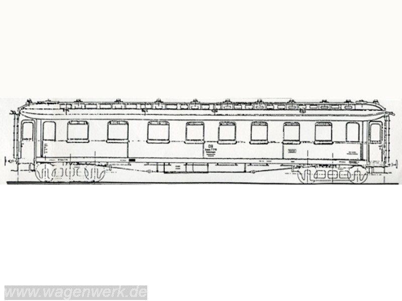

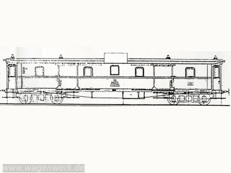

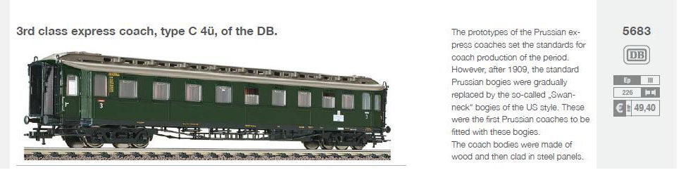

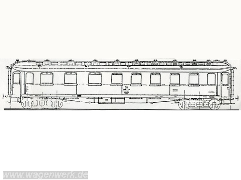

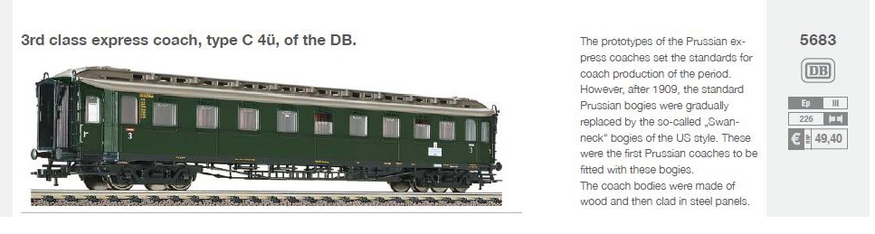

Ещё два вагона:
Первый
Второй.
Ну или этот
Вагоны фляйшмановские. Но декали на них надо другие.

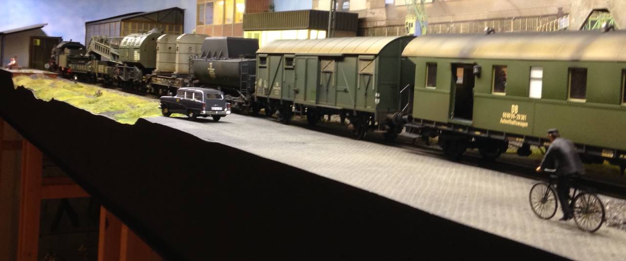

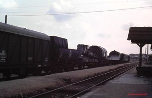

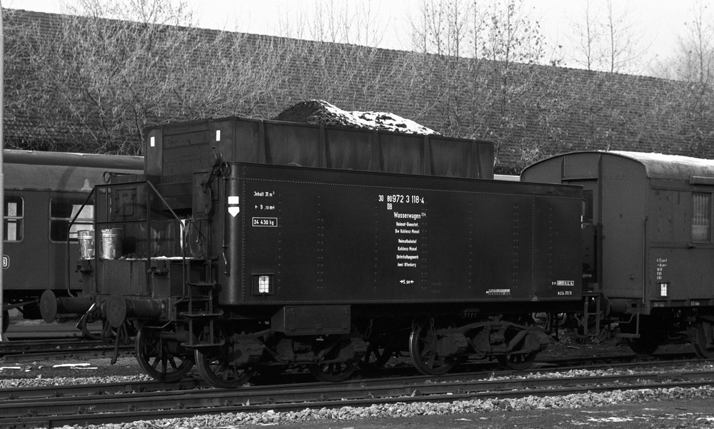

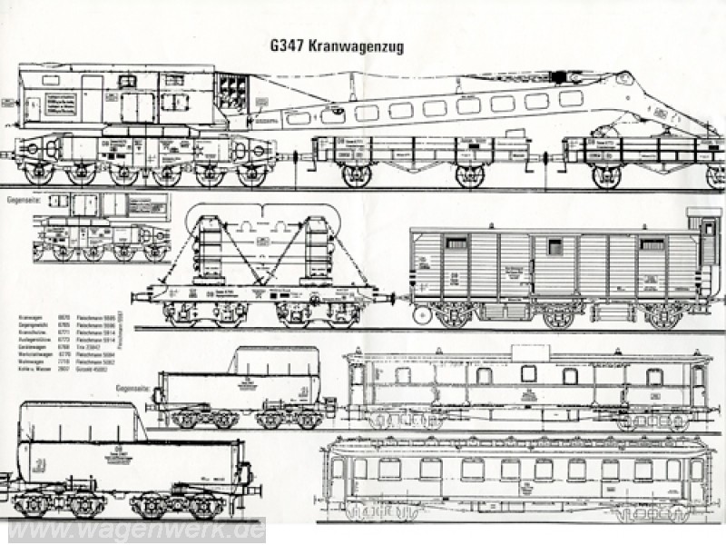

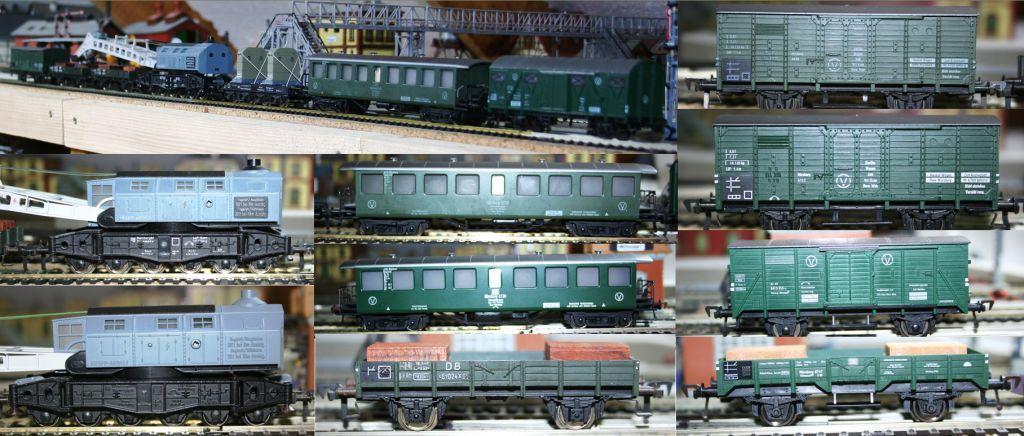

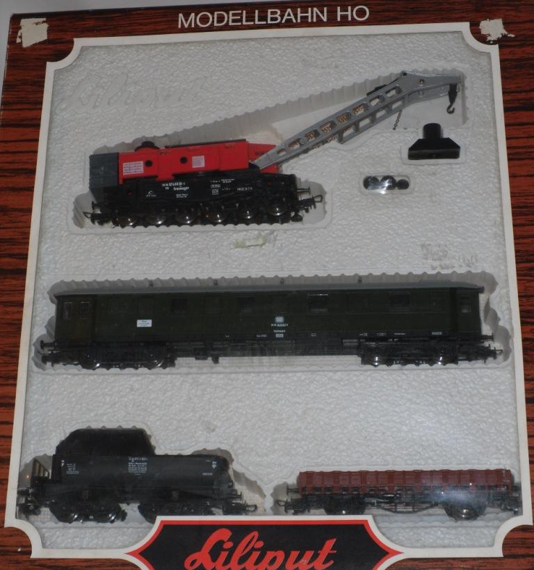

Знач так.
Составноть немецкого "кранцуга" может быть различной.И типы вагонов тоже.Как двухосные,
четырехосные,так и специализированные вагоны.
Конечно существует некая классика.Это:
Лок -вагон прикрытия -две платформы -кран-вагон с балластом -тендер -пасс вагон.
Конечно важно что бы вагоны несли аутентичные надписи о принадлежности к кранцугу.
Вот например в древности Фляйш выпускал свой вариант поезда.

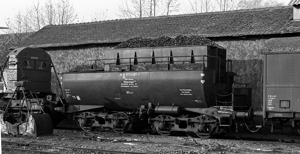

Поповоду тендеров.Самый распространенный ванного типа,но могли быть и другие.
Пасс вагоны с частично заглушенными и закрашенными окнами.Внутри не всегда пассажирский интерьер.
Как правило кроме купе для строителей могли быть салон со столами для чертежей,шкафчики,кухня
и душевые.В крытом вагоне прикрытия домкраты,станки и инвентарь.
