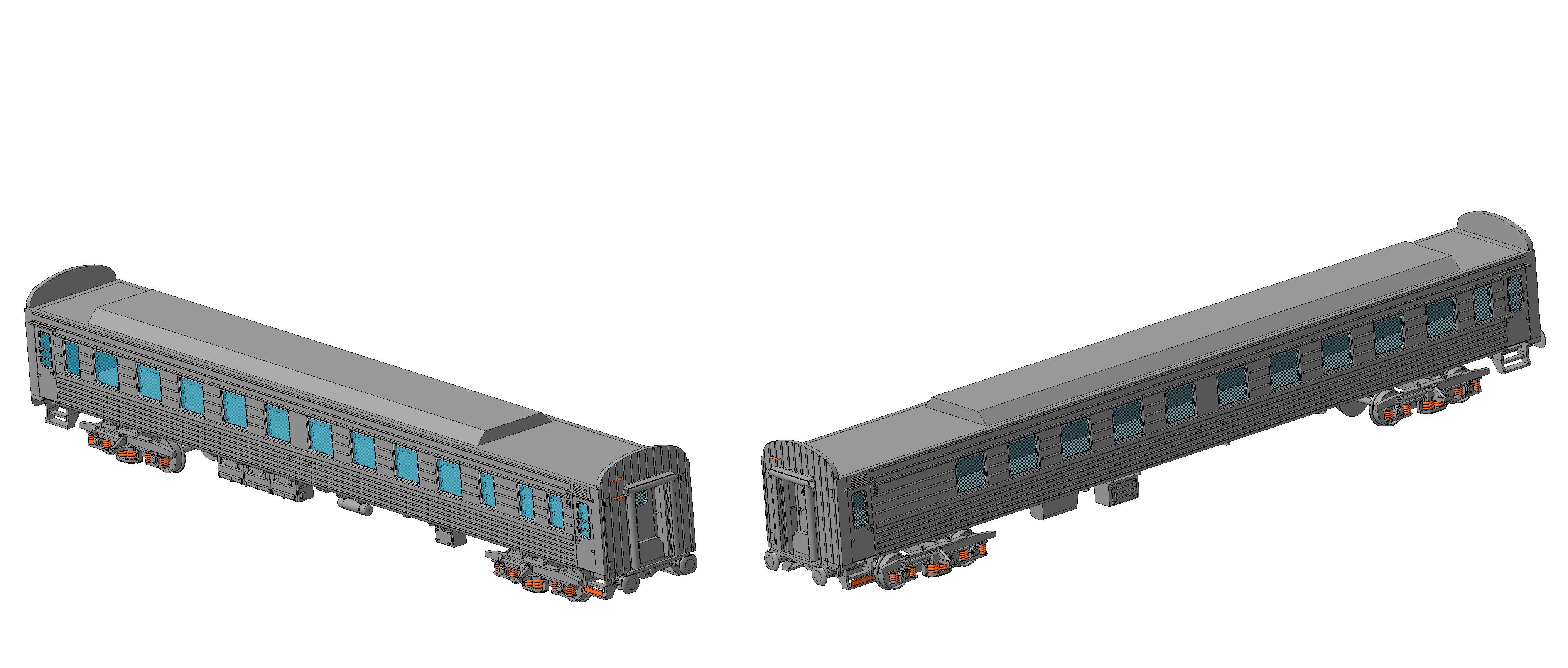

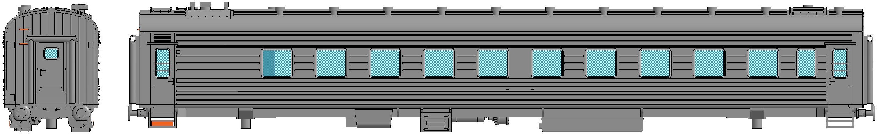

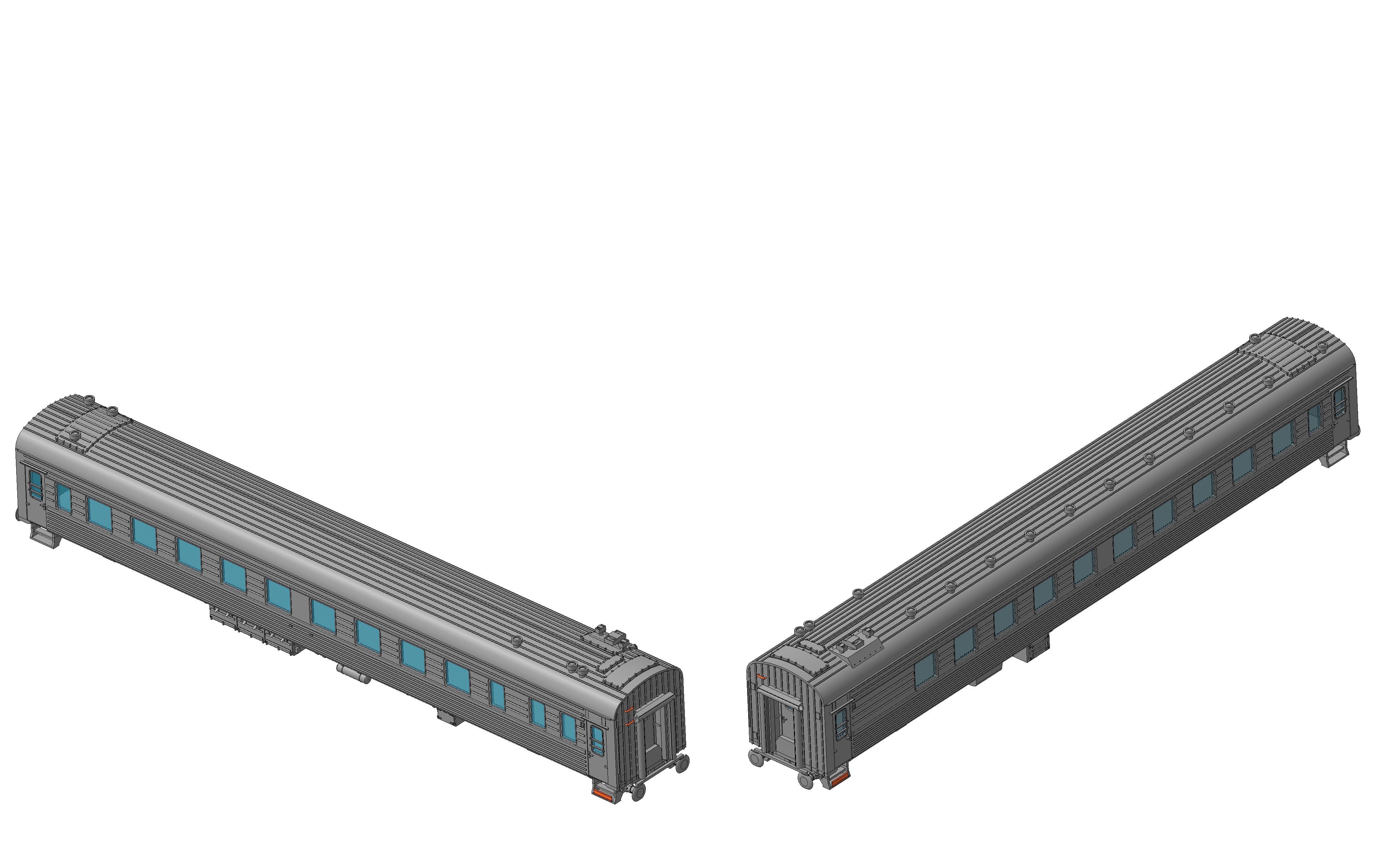

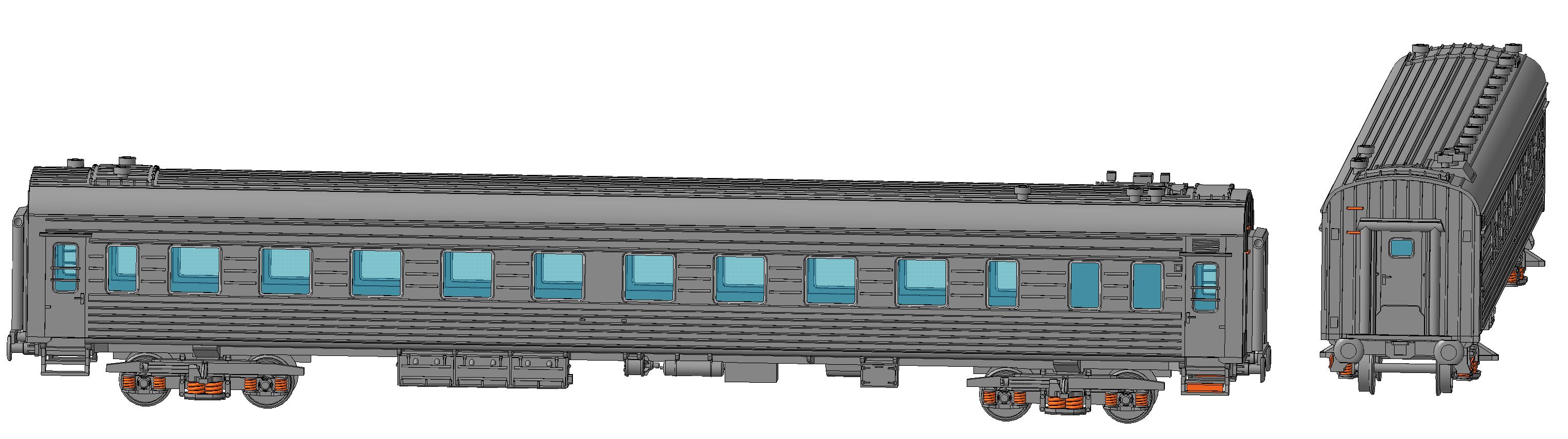

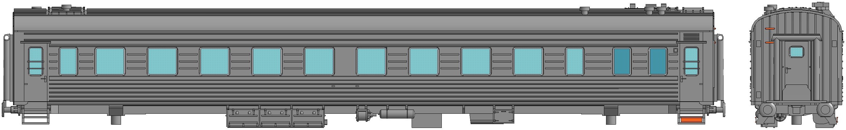

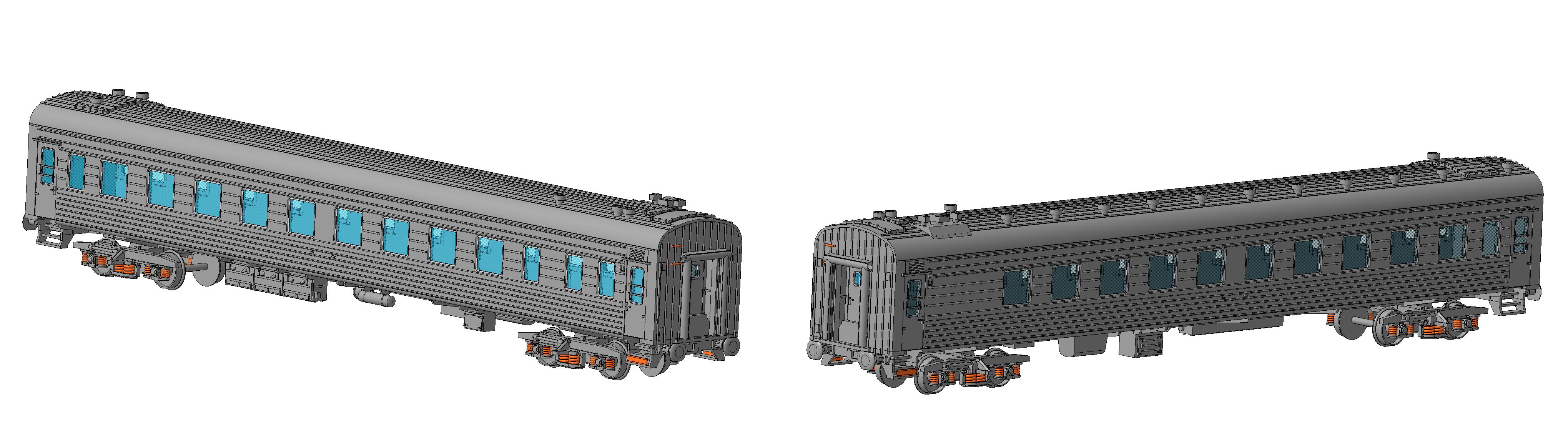

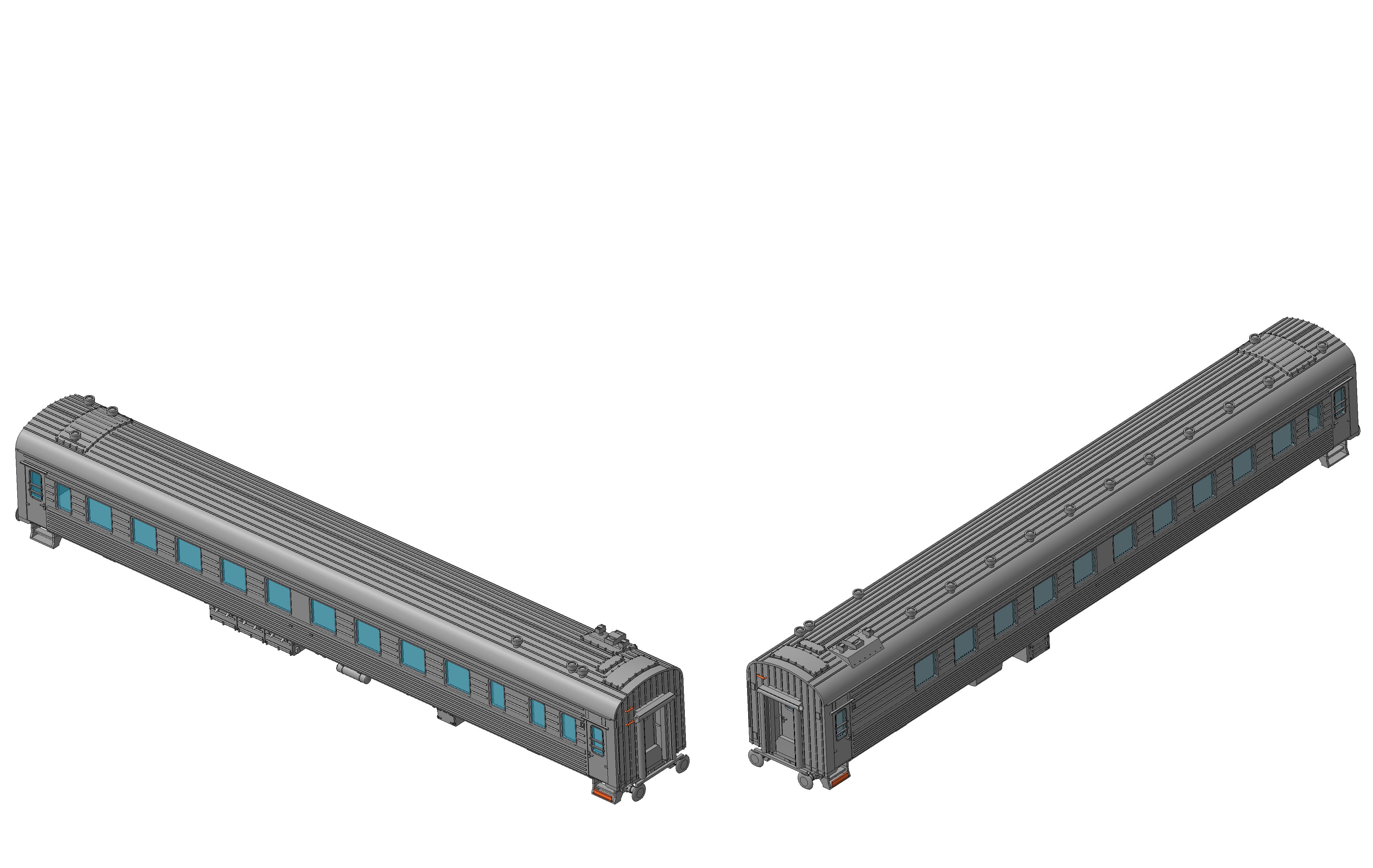

Доброго времени суток, коллеги!
Имеем вот такой промежуточный результат: В целом, на сейчас, я доволен этим результатом. Может, через некоторое время, глаз "размылится" и что-то будет скорректировано.
А пока я в раздумьях, взяться за вставку салона или за тележки.

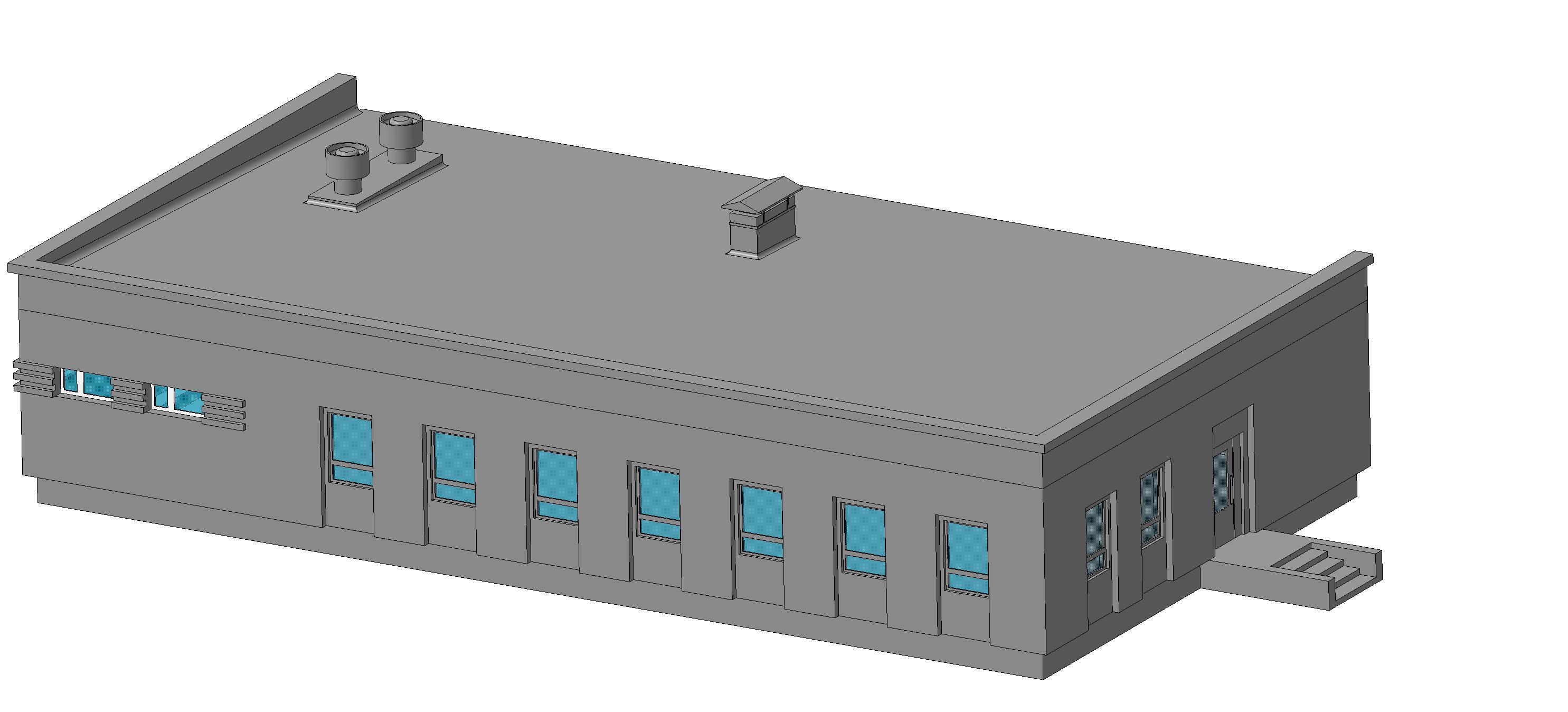

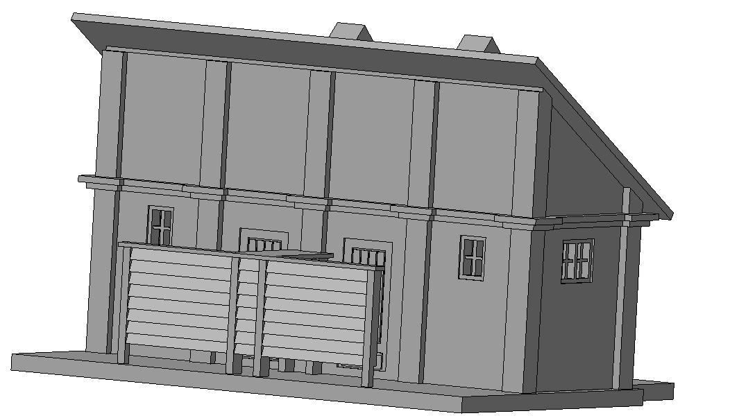

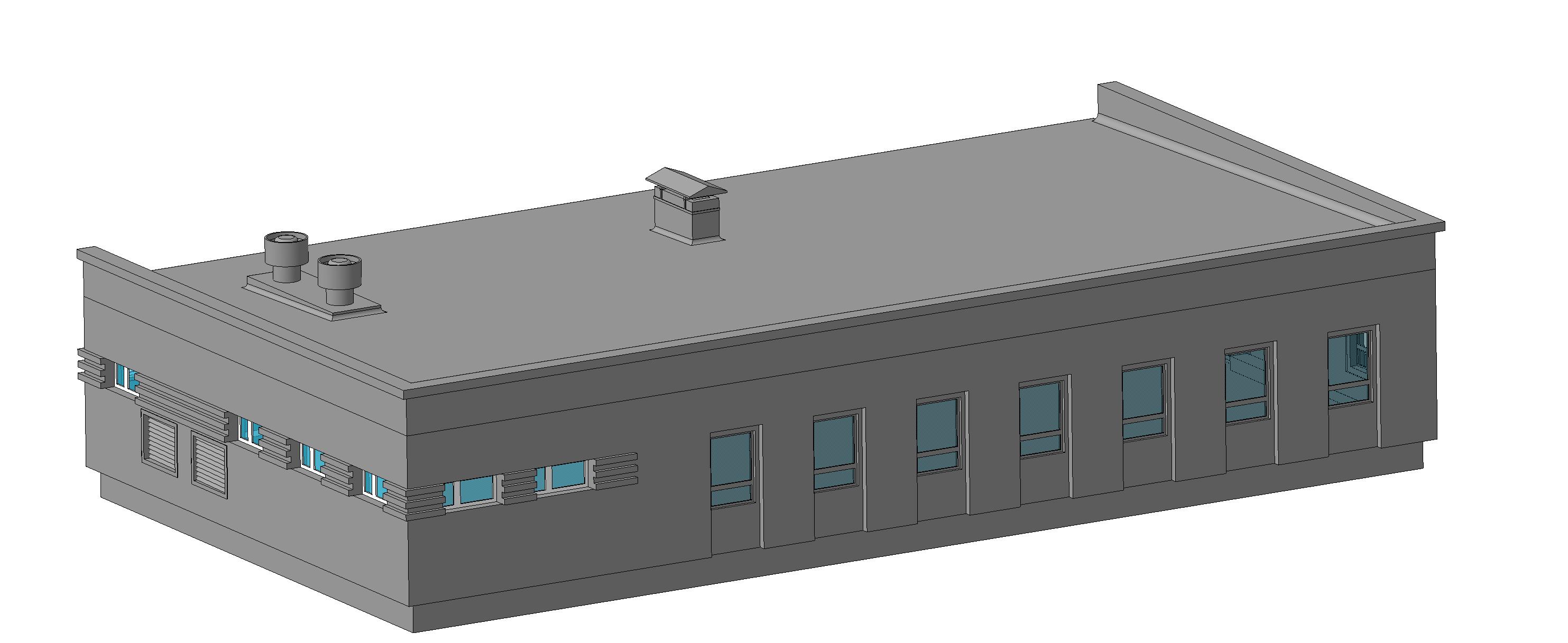

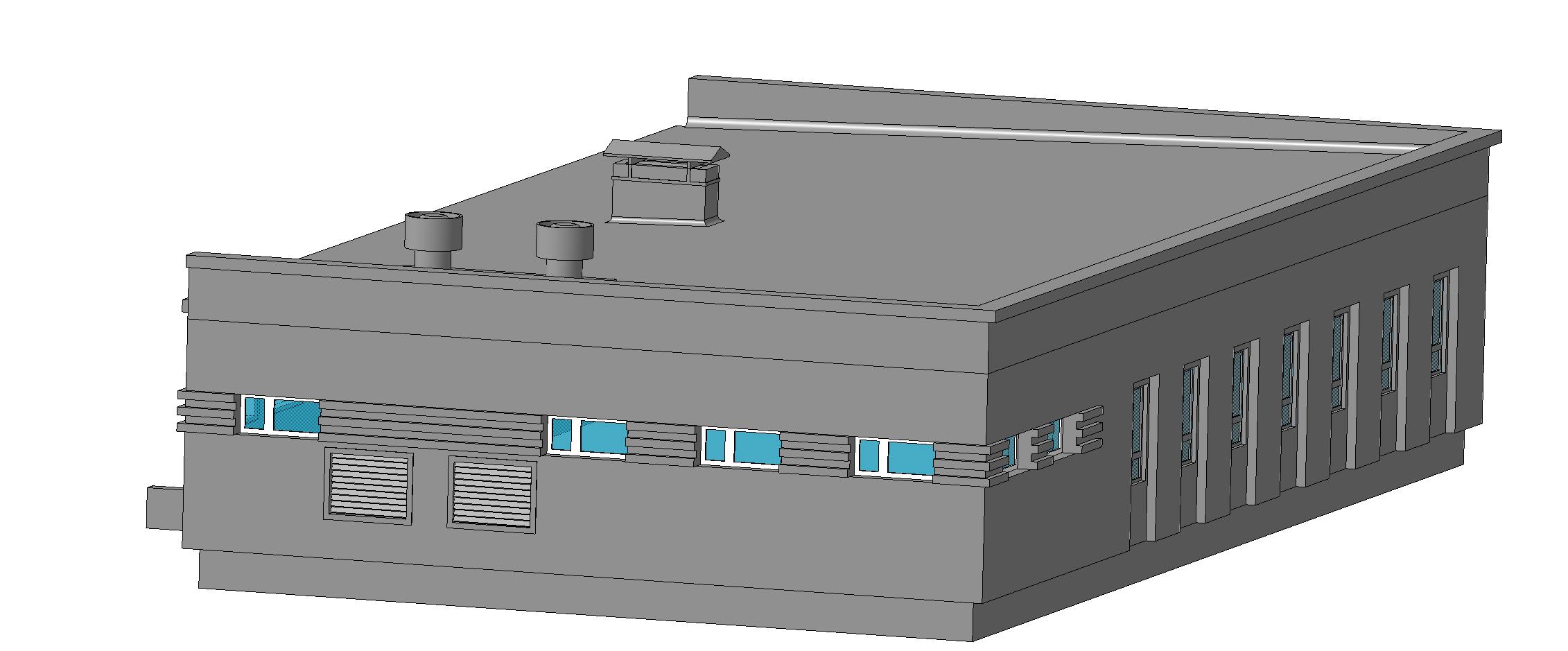

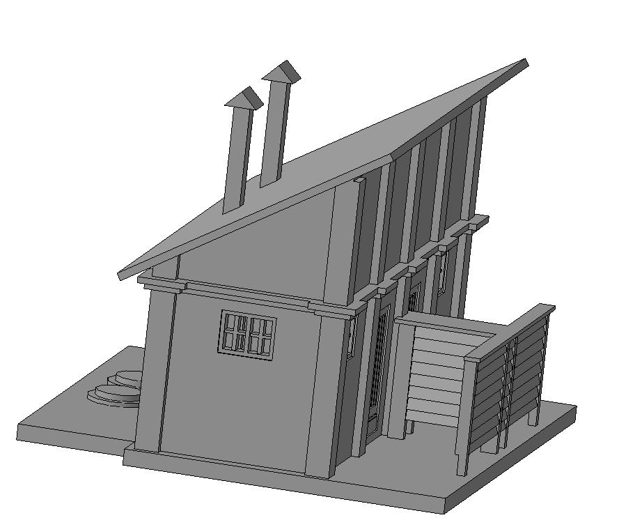

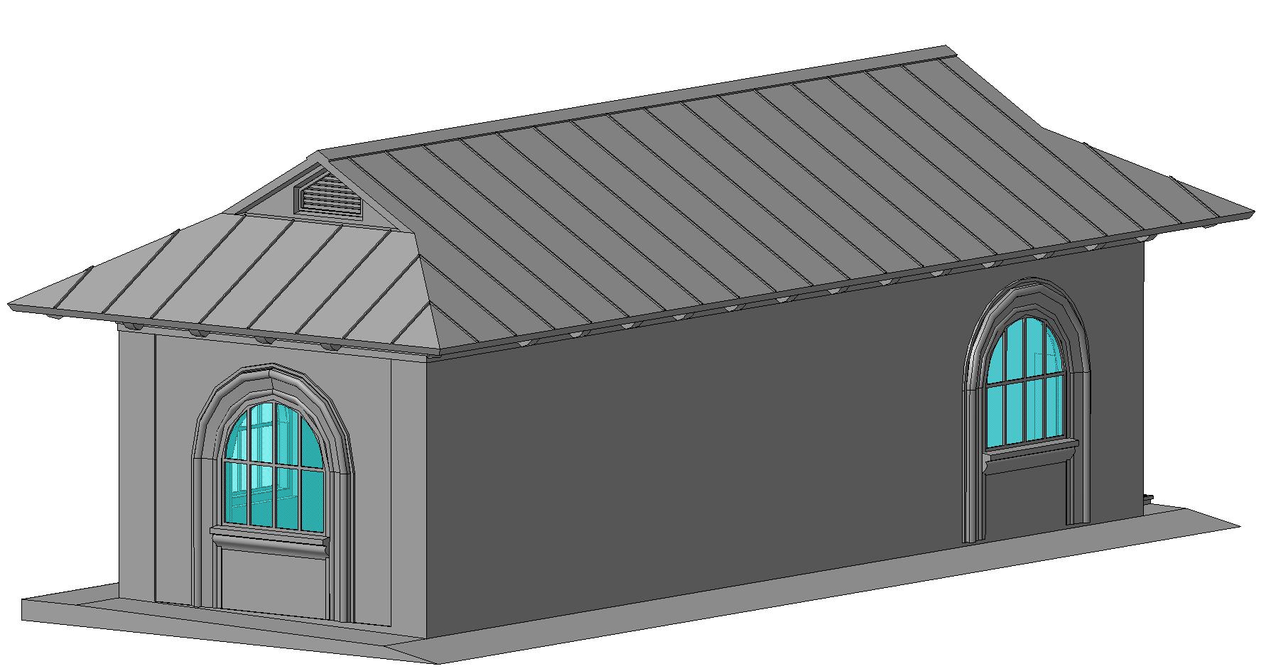

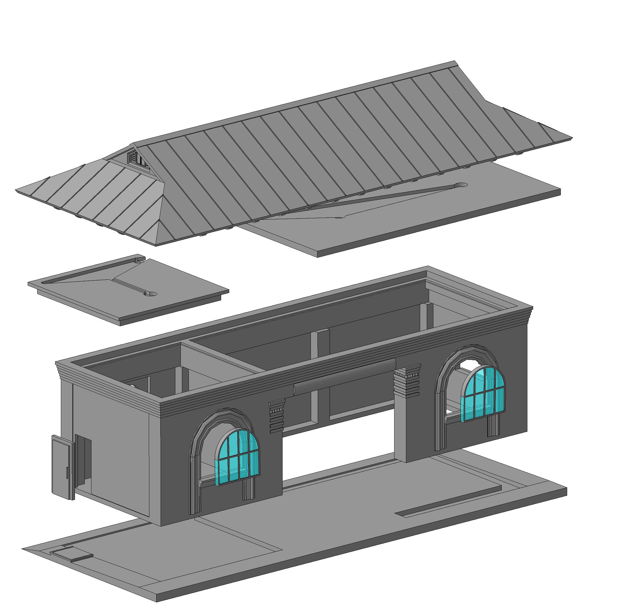

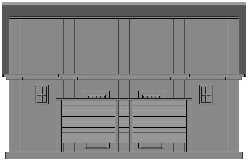

Проект типового служебного строения: уборная без ламповой на 6 очков.
https://cults3d.com/:1916749
Проект данного вспомогательного сооружения при пассажирском здании разработан 1944 году. Пересмотрен в 1951г.
Строение возводилось, чаще, на станциях с вокзальным зданием 3 или 4 класса. Определяющим фактором являлся пассажиропоток.
Здание кирпичное, оштукатуренное. Стены закрыты побелкой или побелкой с "пигментом", низ здания окрашен масляной краской.
Цвет определялся схемой окраски принятой участком дороги.
Крыша - металлическая. Размеры: 65,70мм:40,50мм:43,50мм

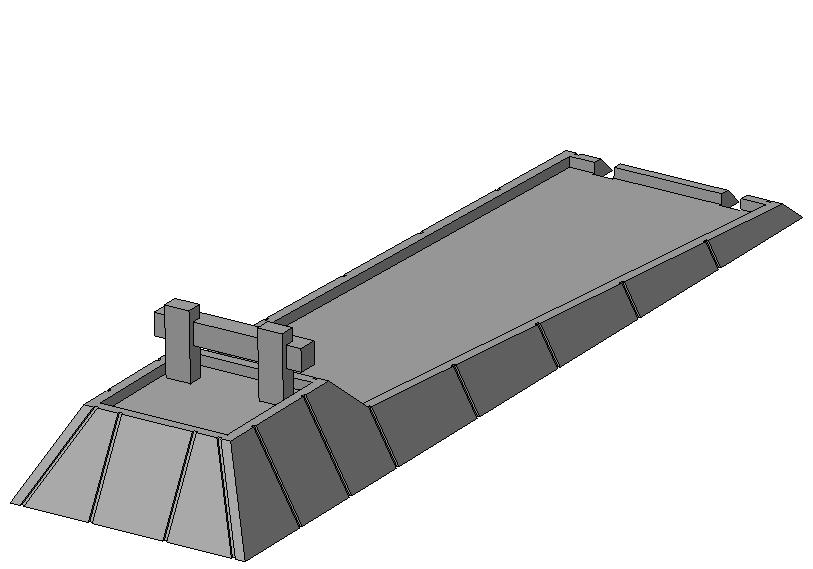

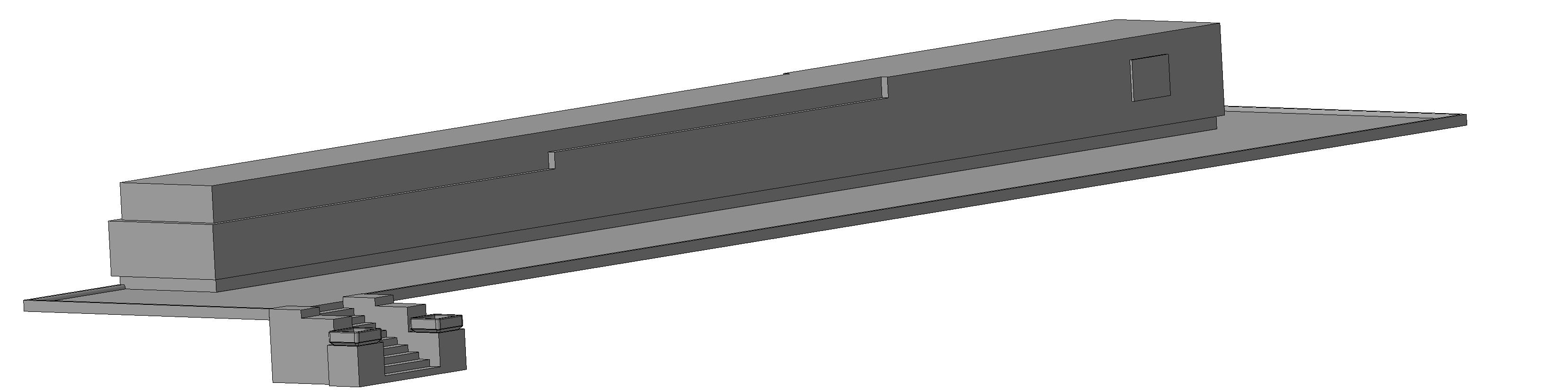

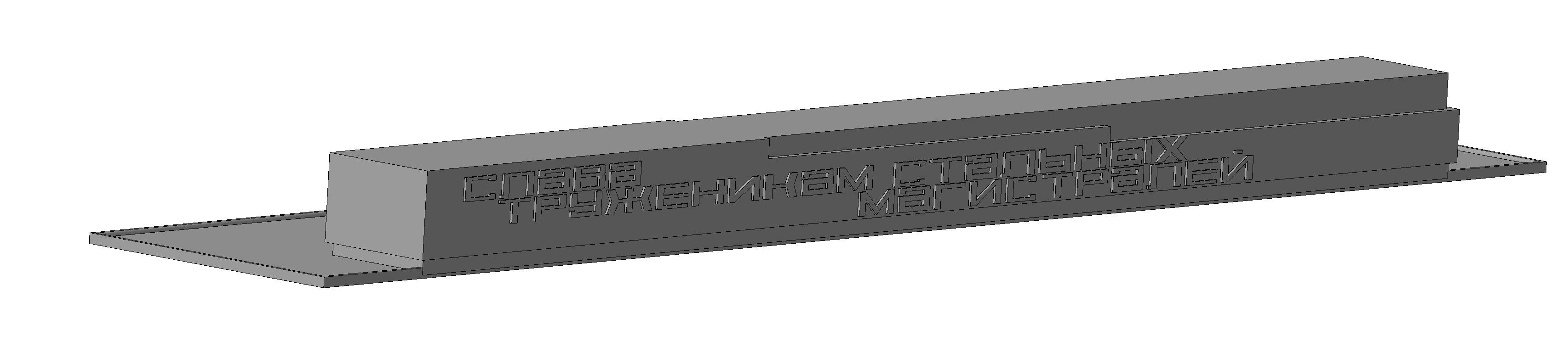

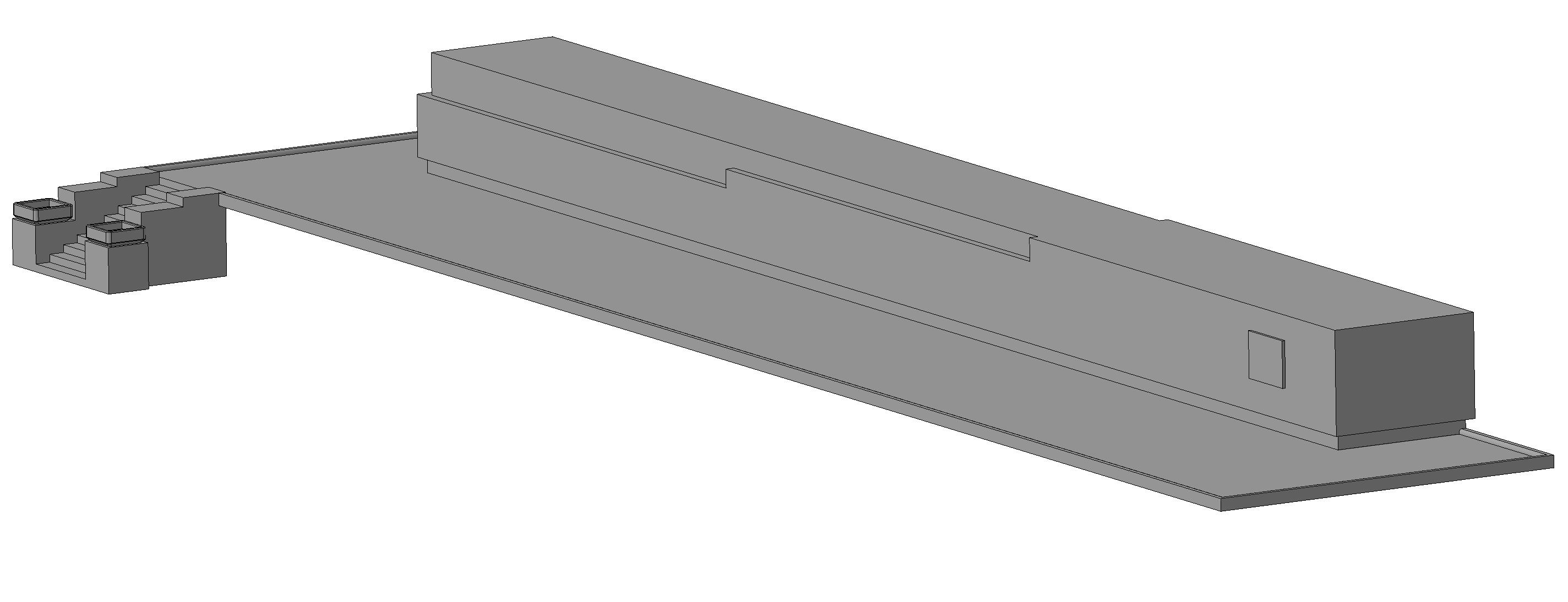

Давно лежали замеры сего артефакта.
https://cults3d.com/:1929348
Постамент для паровоза-памятника, установленный недалеко от вокзала Харьков-пассажирский.
На постаменте на бетонной рельсошпальной решетке стоит паровоз ФД20-2238 с тендером.
Основная конструкция пьедестала выполнена из монолитного бетона. Оштукатурена. Основной цвет поверхности светло-серый.
Постамент довольно длинный.
Буквы на тыльном фасаде красного цвета
Шрифт текста, в основном, сохранен.
Сборка модели выполнена с входной группой и асфальтированной площадкой. Размеры пьедестала:275,00ммХ25,00ммХ19,70мм
Размеры модели:327ммХ81,30ммХ31,55мм

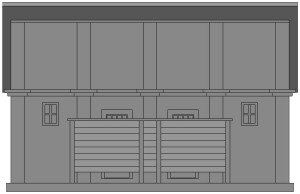

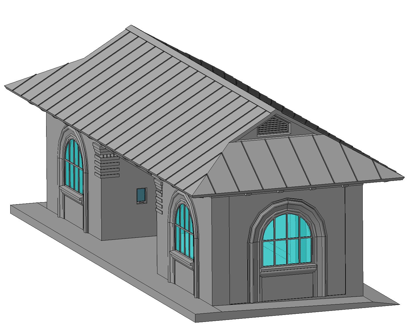

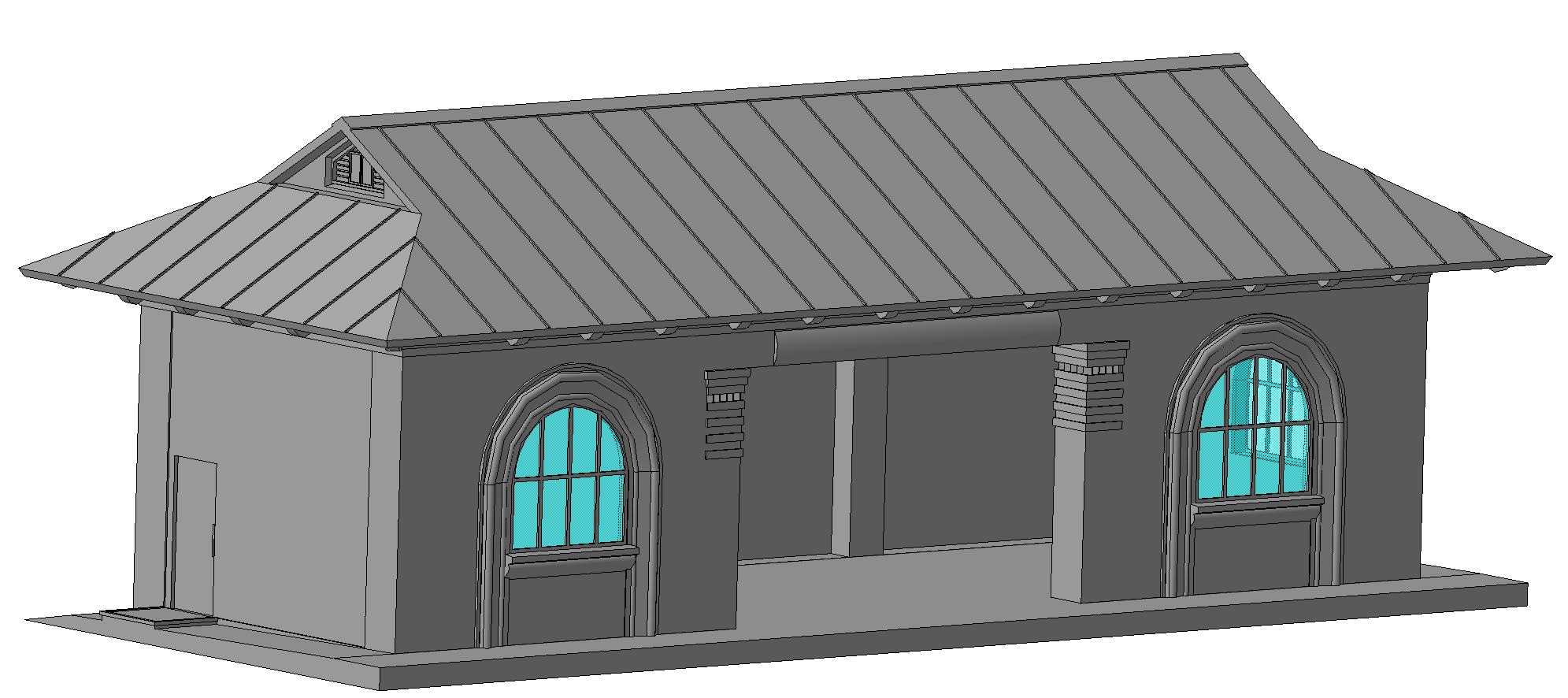

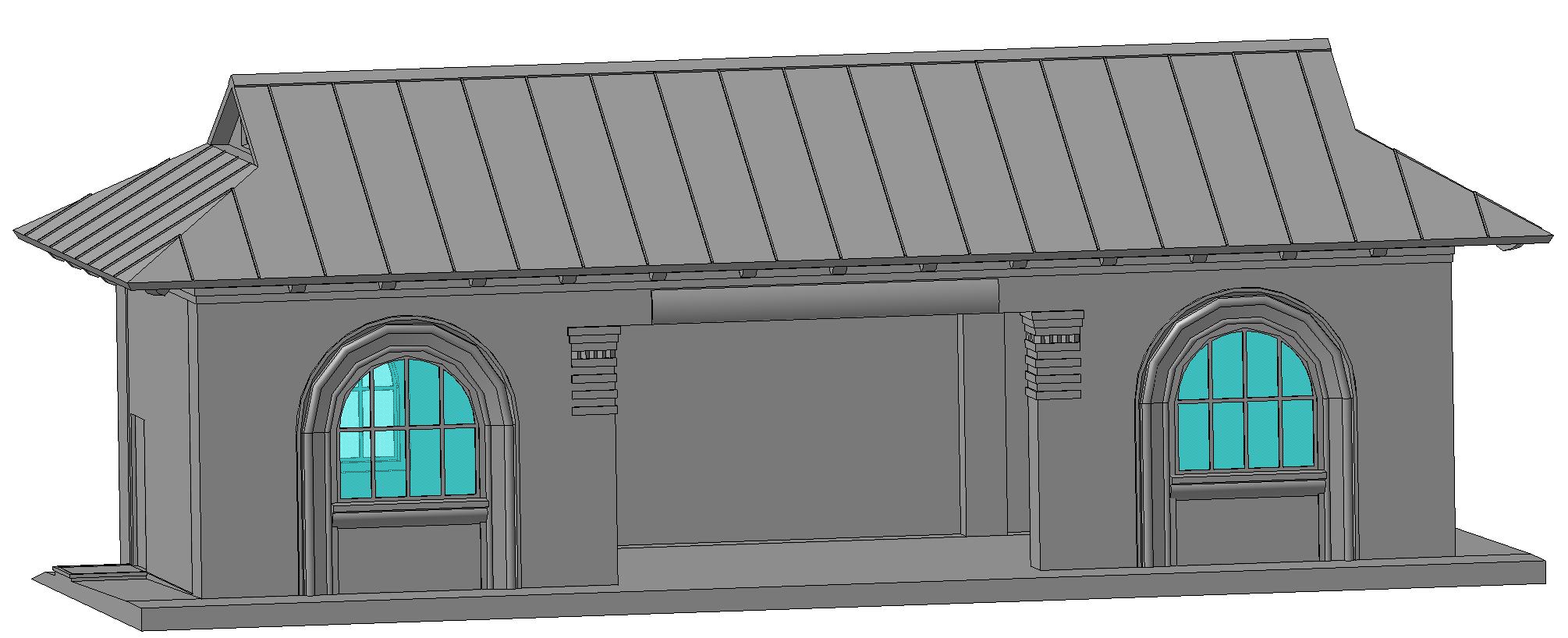

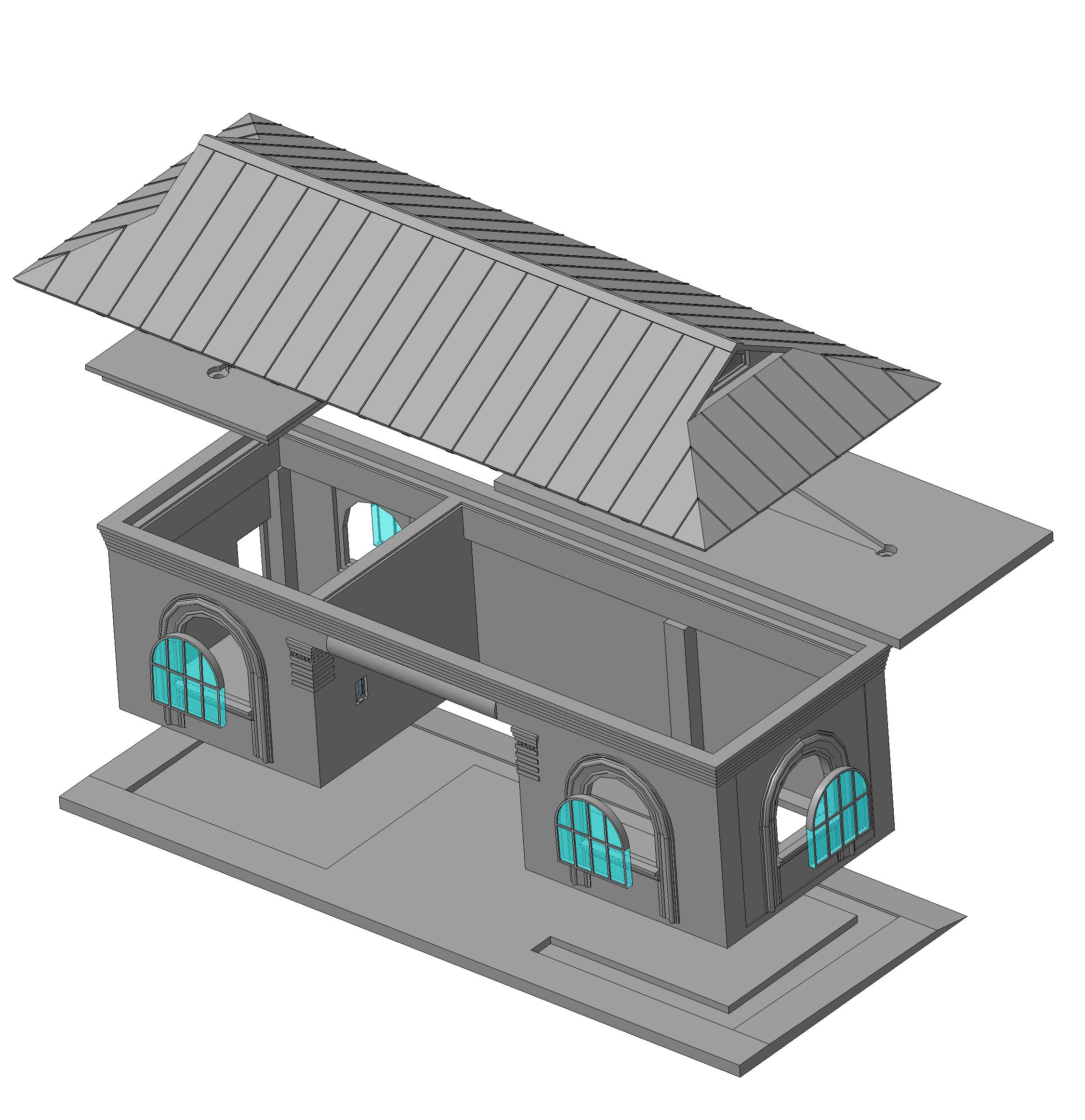

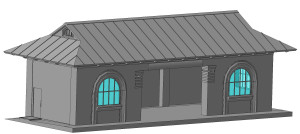

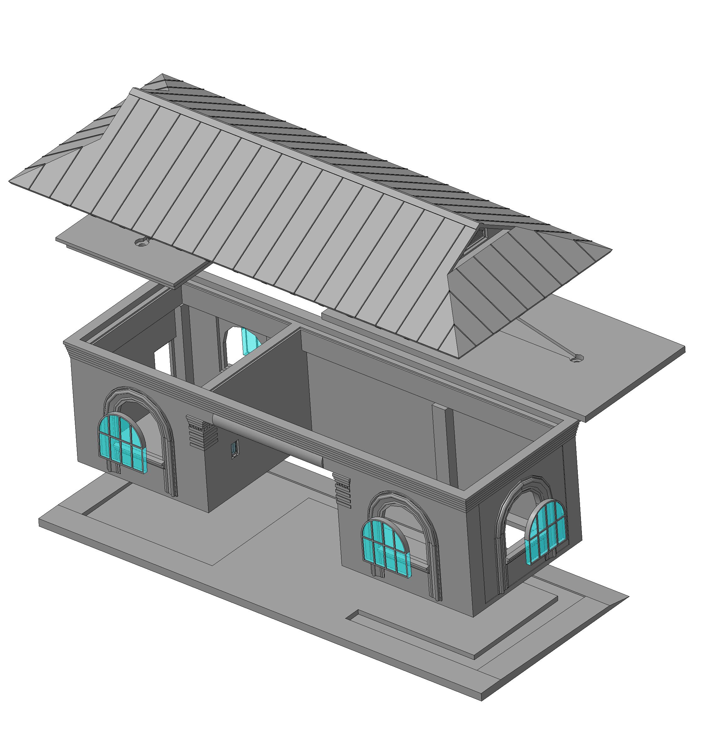

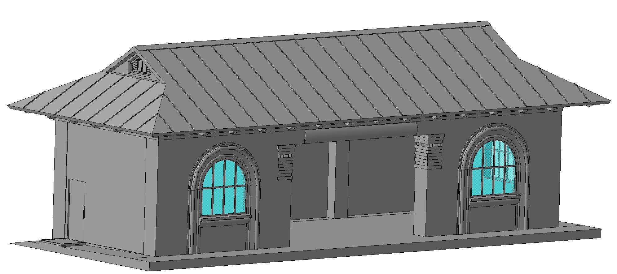

Типовой павильон пригородной платформы.
https://cults3d.com/:1931641
Проект типового павильона пригородной платформы был разработан, как часть комплексного проекта по реконструкции железнодорожной инфраструктуры.
Разрастающиеся города, привлечение жителей пригорода к работе на заводах. Ускорение пригородного движения, внедрение электротяги в пригородном движении.
Это все были факторы, которые и привели к разработке альбома типовых проектов. Один из проектов представлен сейчас.
В возведении павильона использованы типовые материалы, позволяющие нарастить темпы охвата пригородных остановочных пунктов.
Белый кирпич, штукатурка, листовая кровля. Изюминкой проекта стали арочные окна и их фигурные наличники. Размеры:159,00ммХ66,00ммХ58,00мм

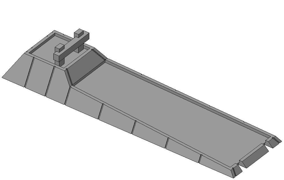

Тупиковая призма
https://cults3d.com/:1943082 Размеры: 86,00ммХ23,00ммх14,09мм

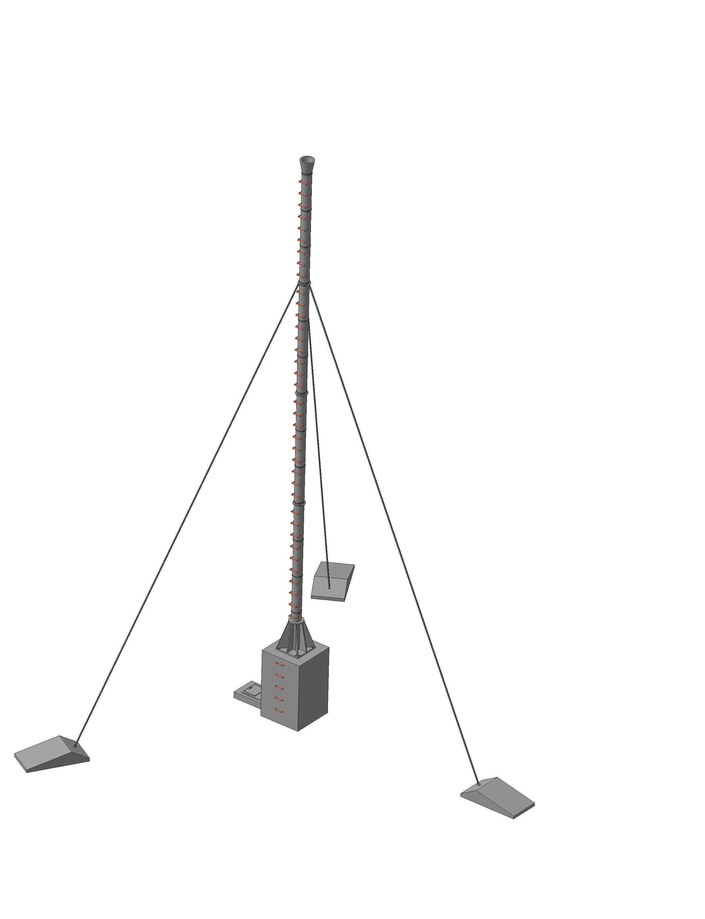

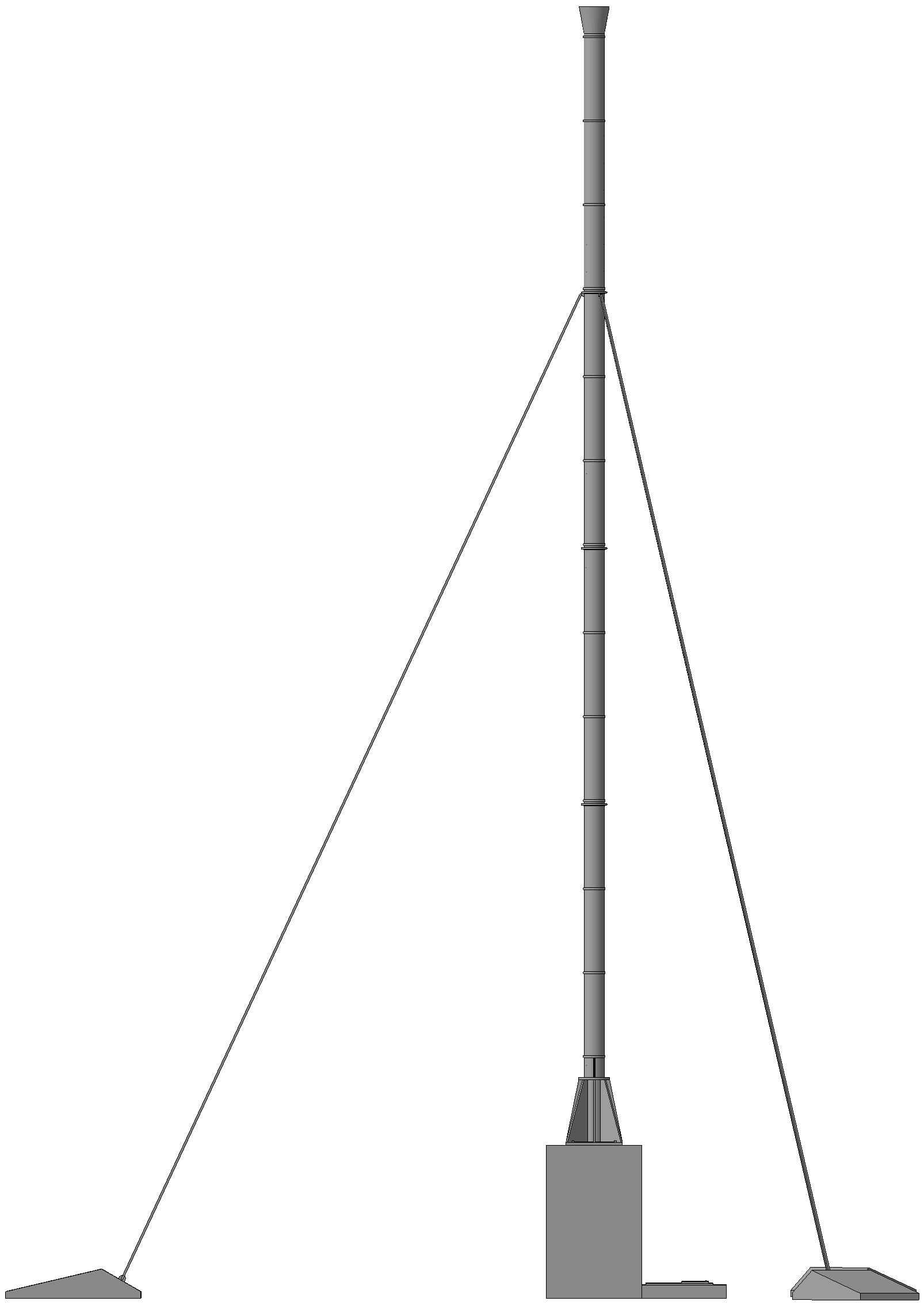

Проект металлической трубы для отвода дымовых газов.
https://cults3d.com/:1943959
Проект разработан в 1966г.
Область применения отдельно стоящих металлических труб - отопительные и промышленные котельные установки.
Данная модель наименьшая по конструктивным размерам из типового рядя разработок.
Модель состоит из нескольких частей.
Наземной части ввода дымных газов, анкерных фундаментов, установленных по кругу, опорной части для трубы и трех видов секций трубы.
Простая секция трубы - 2шт, секция трубы с креплениями для оттяжек и секция трубы с оголовком. Размеры:191,00ммХр-75,00мм

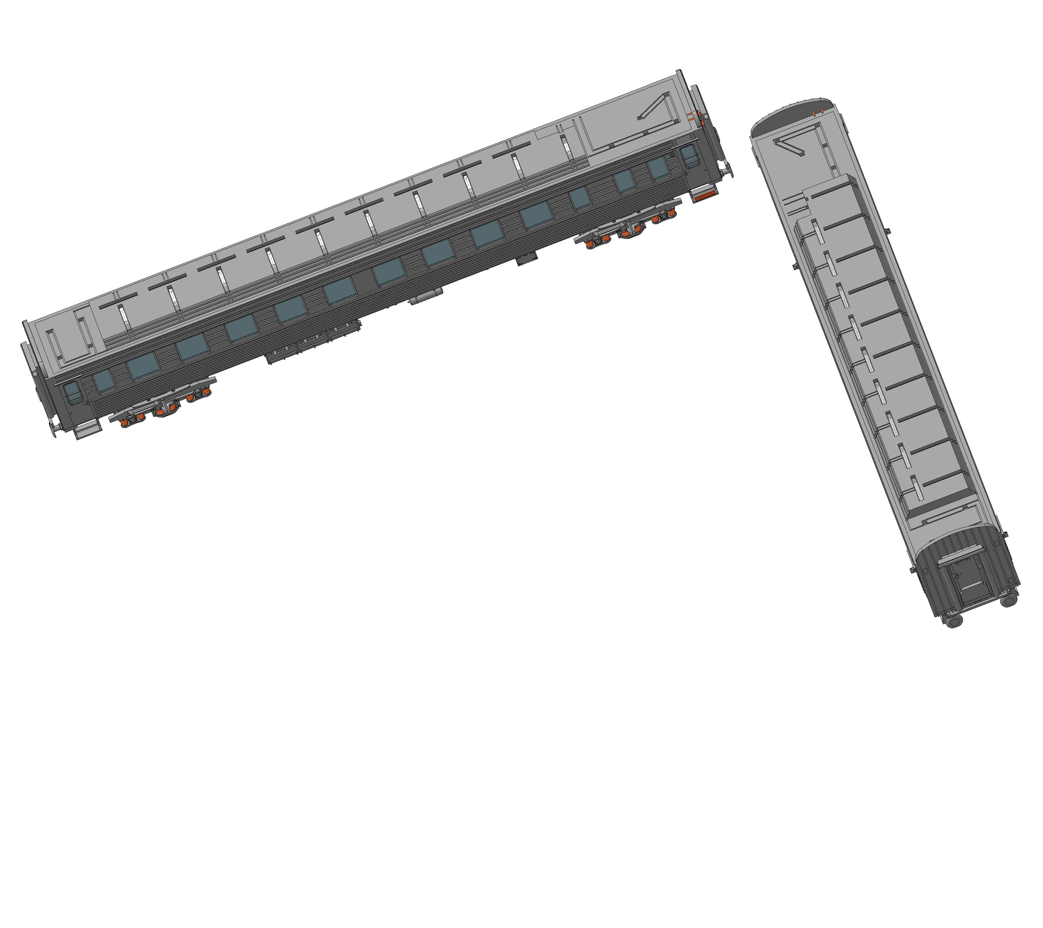

Начну с потолка. Попробую убедится в том, что будет возможность вместить светильники и несуществующую плату освещения в подкрышевое пространство.

Нарезал канавок, чтобы прятать провода. Присматриваюсь к цветовой гамме смд0402.Михаил Вариводин писав: ↑29 квітня 2024, 13:50Начну с потолка. Попробую убедится в том, что будет возможность вместить светильники и несуществующую плату
Внутри сборки наложил корпуса с плафонами люминисцентных светильников.

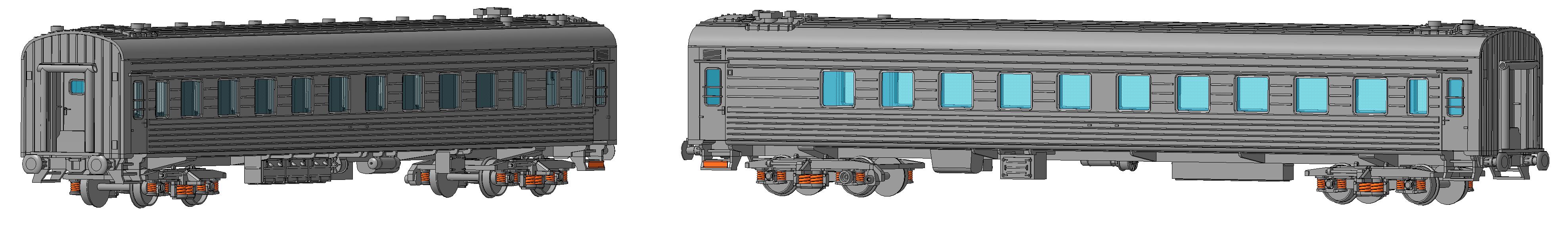

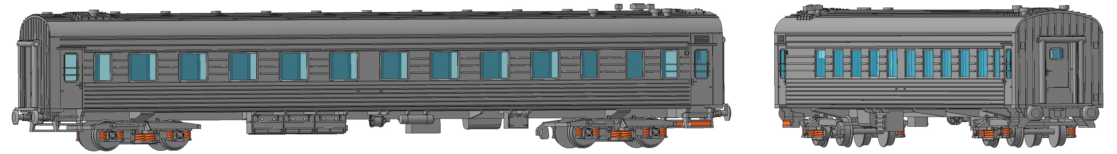

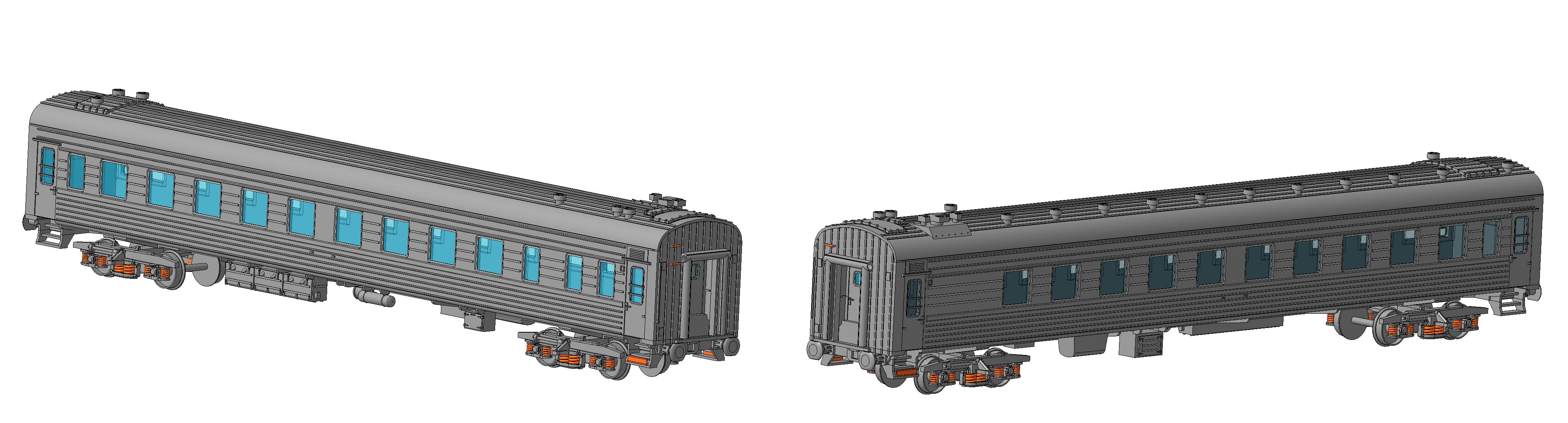

Коллеги! Приветствую!
С освещением - выработано понимание по токовой нагрузке. Как оказалось, расширить потребление тока решительно невозможно. Управление цифрой просто "ляжет". Конечно, для более экспертного ответа стоило бы почитать datasheet.
С визуалкой - решил заменить телегу под котловой стороной вагона на телегу с имитацией привода генератора. Можно было бы и проигнорировать сей акцент, но, как опция, (решительно интересно осознавать наличие оного) пусть будет.
По дальнейшим планам - проработка салона, разработка декалей. П.С. конечно декали - это супер. хотелось бы некое разнообразие в номерах вагонов, чтобы расширить "ареал" обитания/приписки" вагонов. может, что-нибудь подскажете?

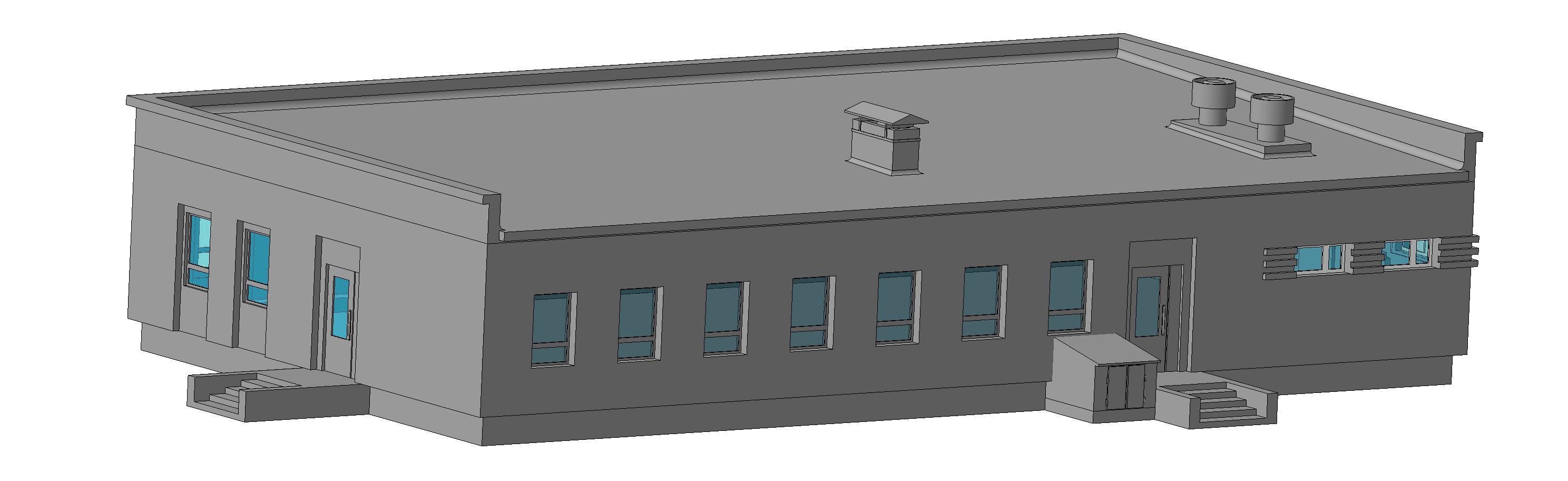

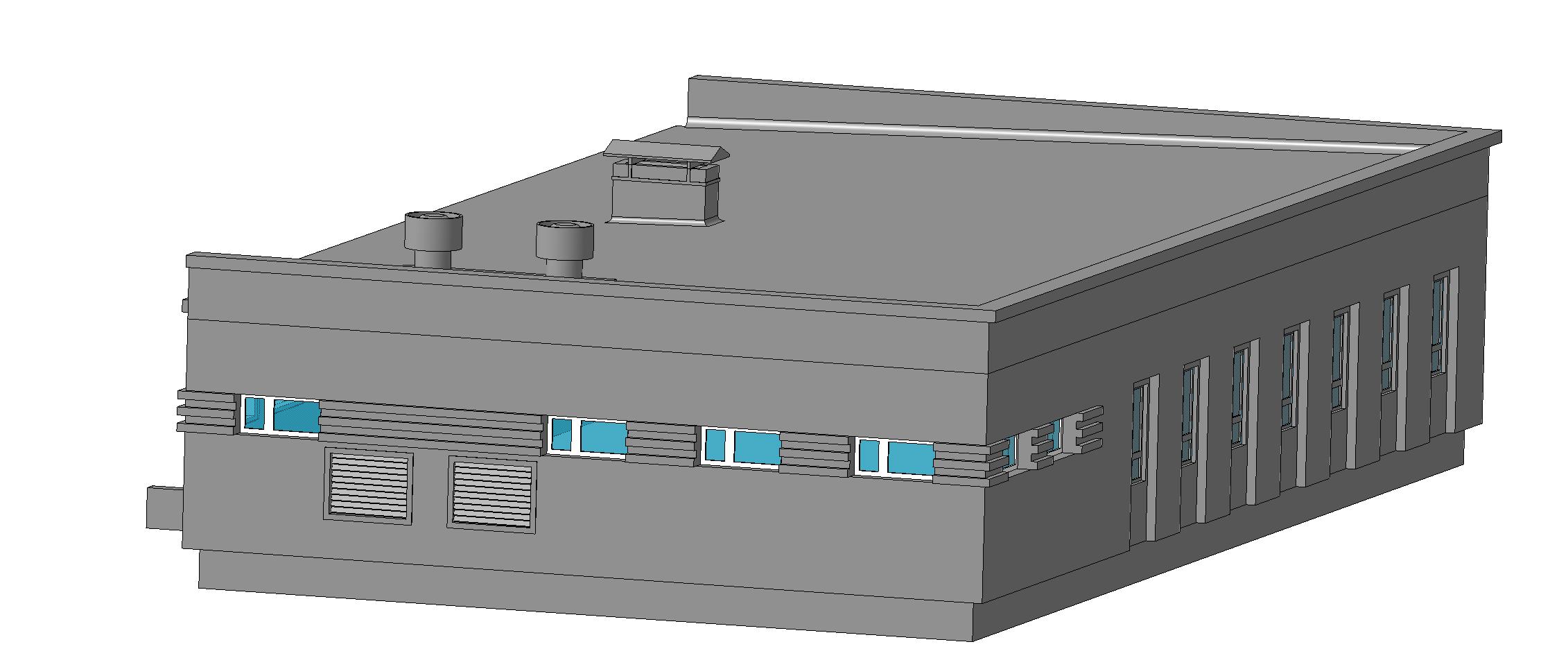

Типовой проект поста электрической централизации для промежуточной станции на 50 стрелок.
https://cults3d.com/:1994966
Проект разработан в 1973г.
Здание поста предназначено для размещения оборудования электрической централизации. В помещении аппаратуры связи предусмотрена возможность размещения оборудования для устройств станционной проводной связи, парковой связи громкоговорящего оповещения, станционной и поездной радиосвязи для дежурного поста ЭЦ.
В состав оборудования поста включались аккумуляторы и дизельгенераторные станции, используемые в случае отключения централизованного электроснабжения. Размеры: 193,80ммХ104,60ммХ46,00мм
