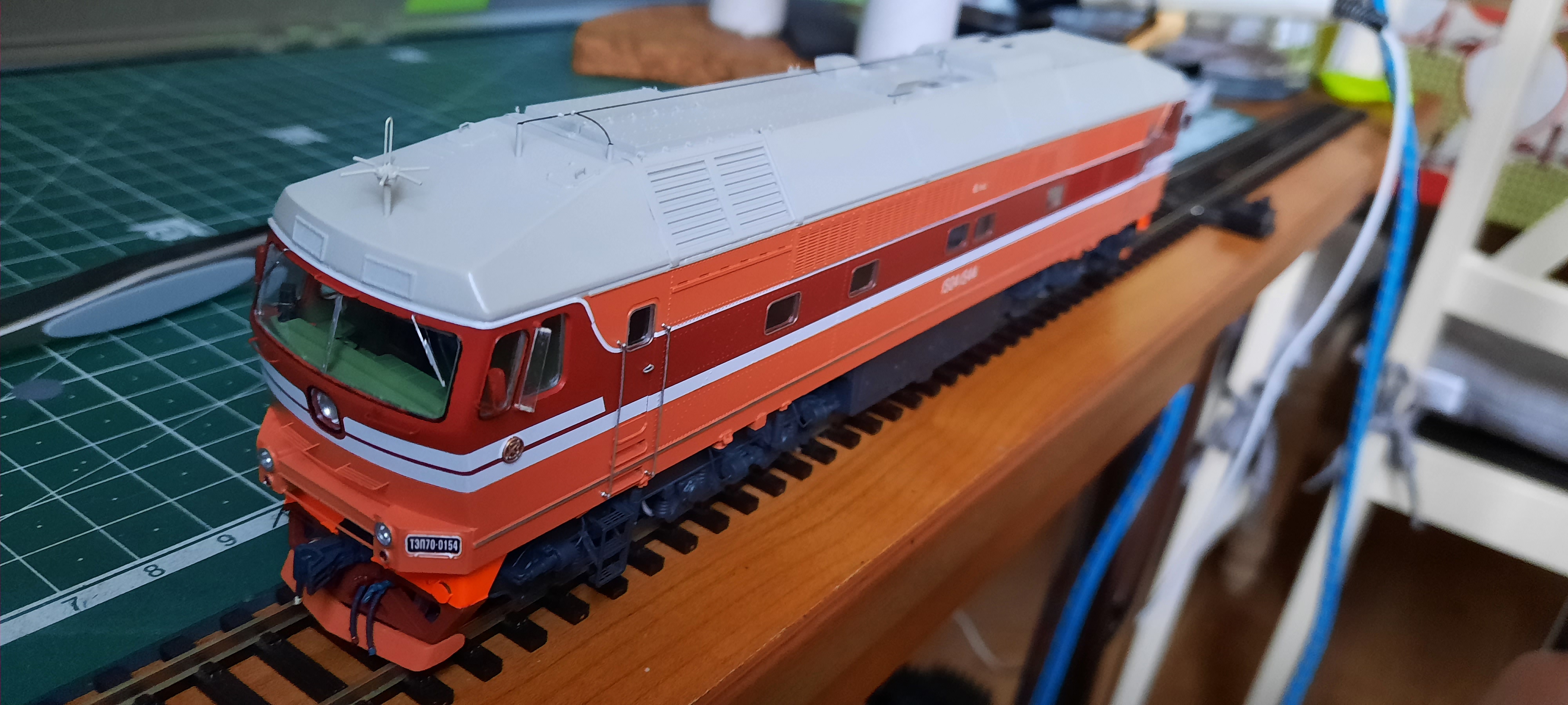

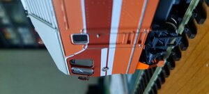

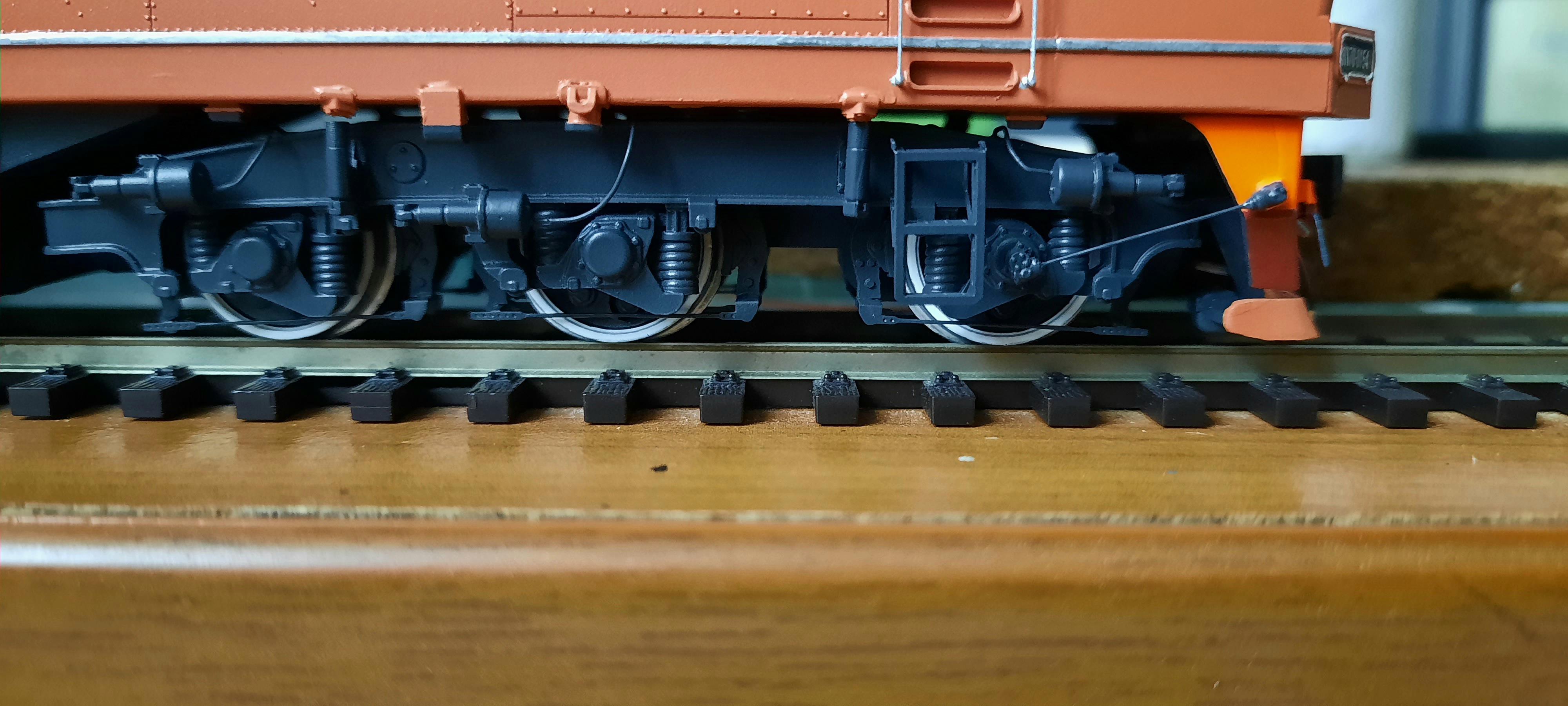

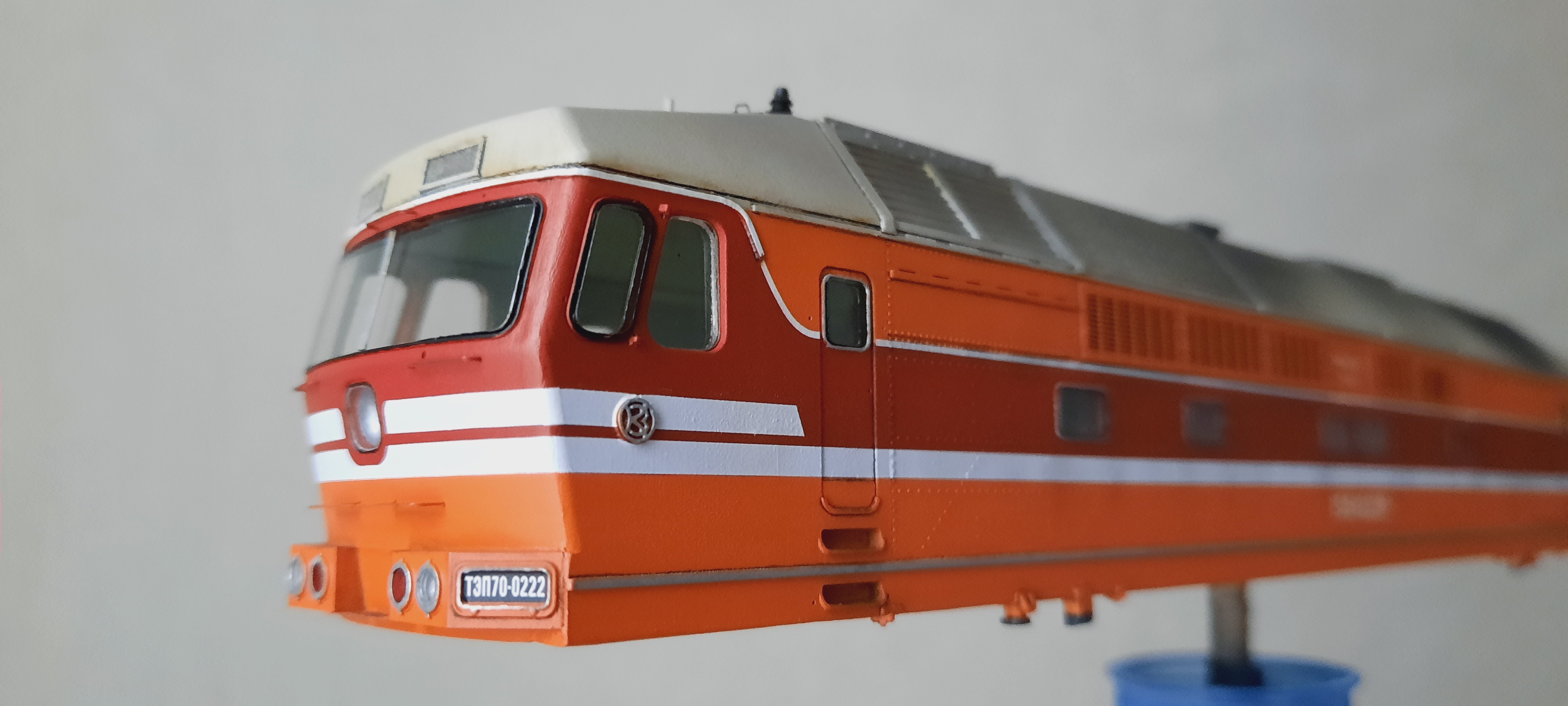

Вставил стёкла, приклеил планки на лобовых.
Been thanked: 550 times
Re: Мои поделки - ТЭП70
Везеринг лёгкий крыши при виде спереди, особенно хорош :!: , ничего лишнего, и видно что машина "в эксплуатации", оптимально.
prcmoskva
Повідомлень: 144
З нами з: 21 жовтня 2019, 16:13
Имя: Степан
Has thanked: 59 times
Been thanked: 131 times
Повідомлення prcmoskva »
Leonid Popov писав:Вставил стёкла, приклеил планки на лобовых.
Леонид здравствуйте, что за пленка на лобовых? Как вы сделали клепку на них?
Повідомлення ivan »
Степан, привет!
Эти планки есть в наборе травленки к модели.
С уважением,
Иван

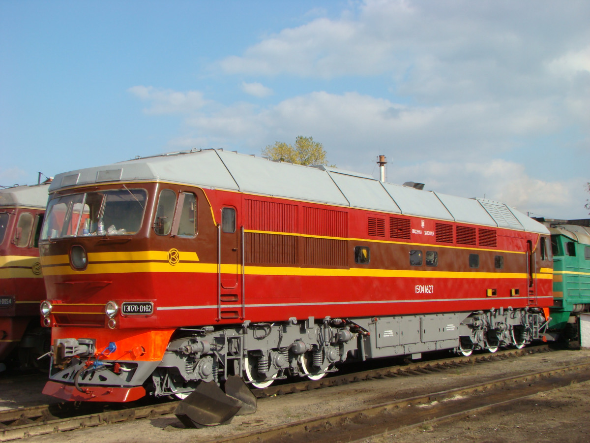

Какая же всё-таки уникальная схема окраски у этого у исходного прототипа СЖД... я честно сказать вообще в некотором "счастливом" недоумении :) ... как так придумали и утвердили именно такую схему окраски... весьма сложную по моему.. при всяких там дефицитах красок, и при отсутствии компьютерных моделей.. вот фанаты были на Коломзаводе! 8-)

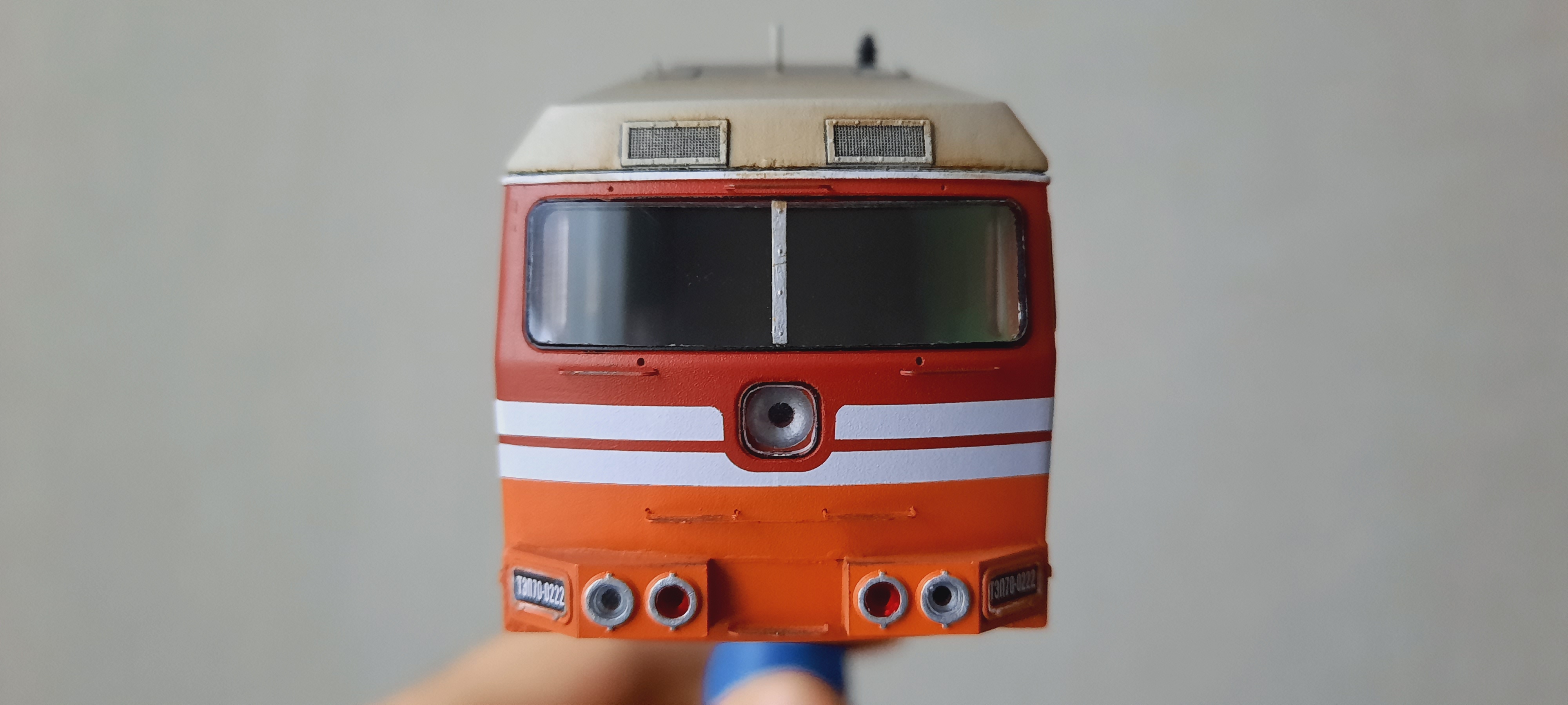

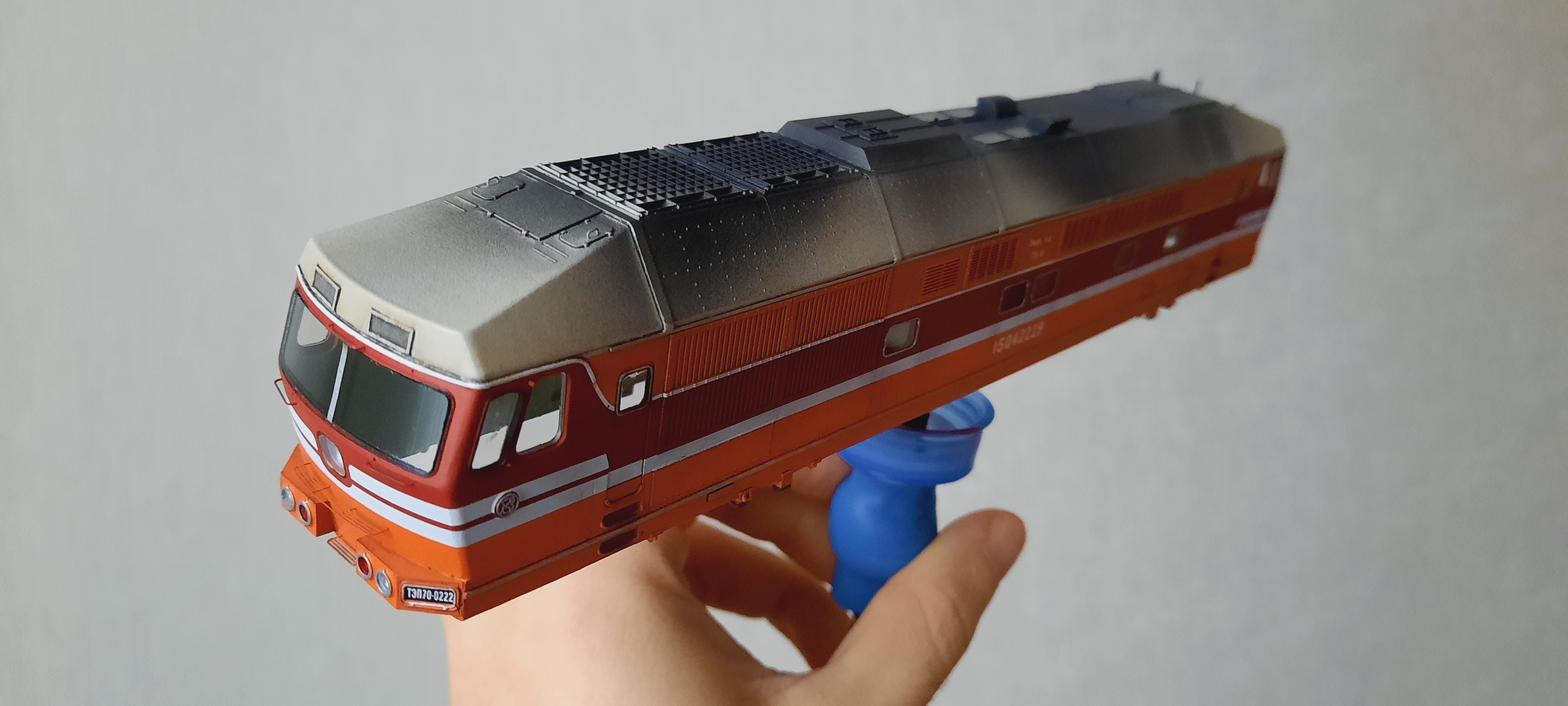

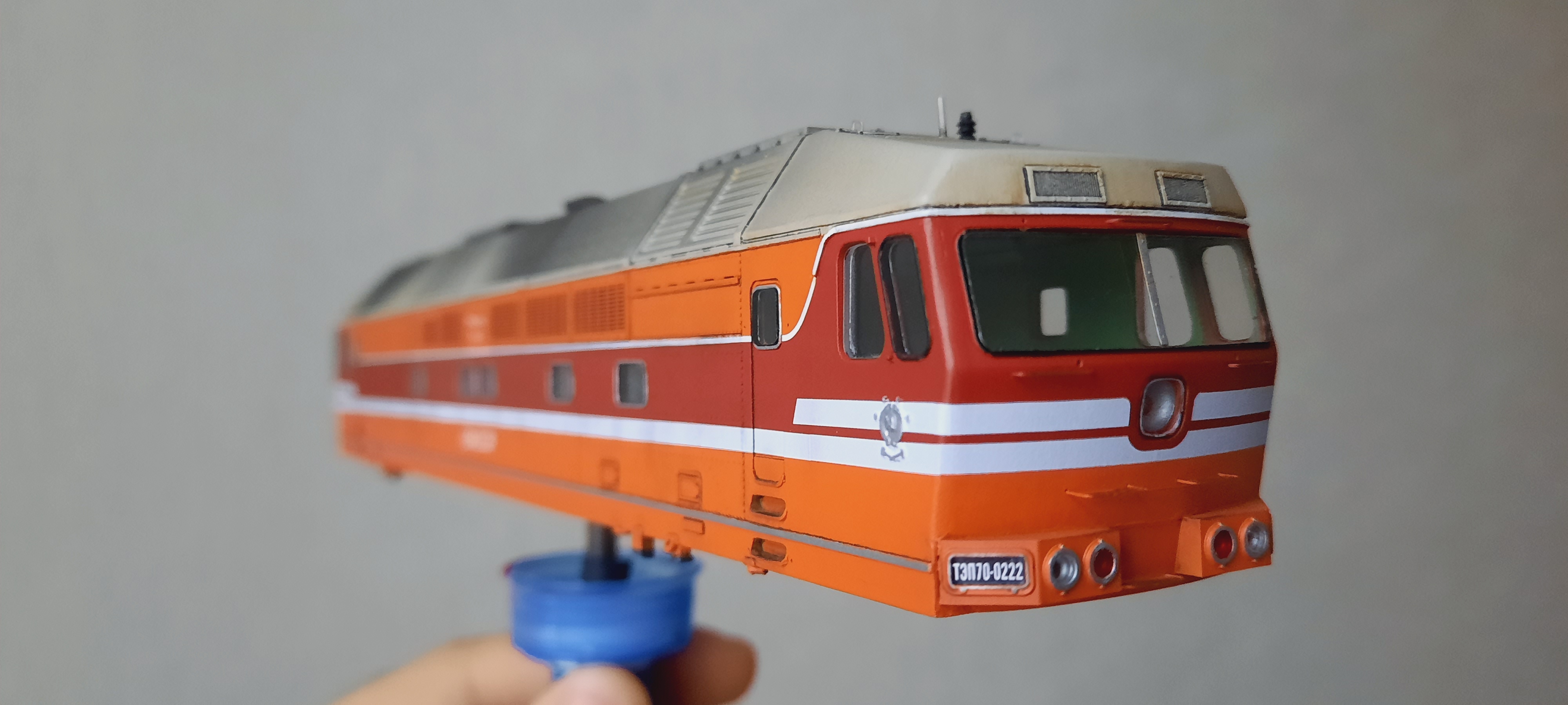

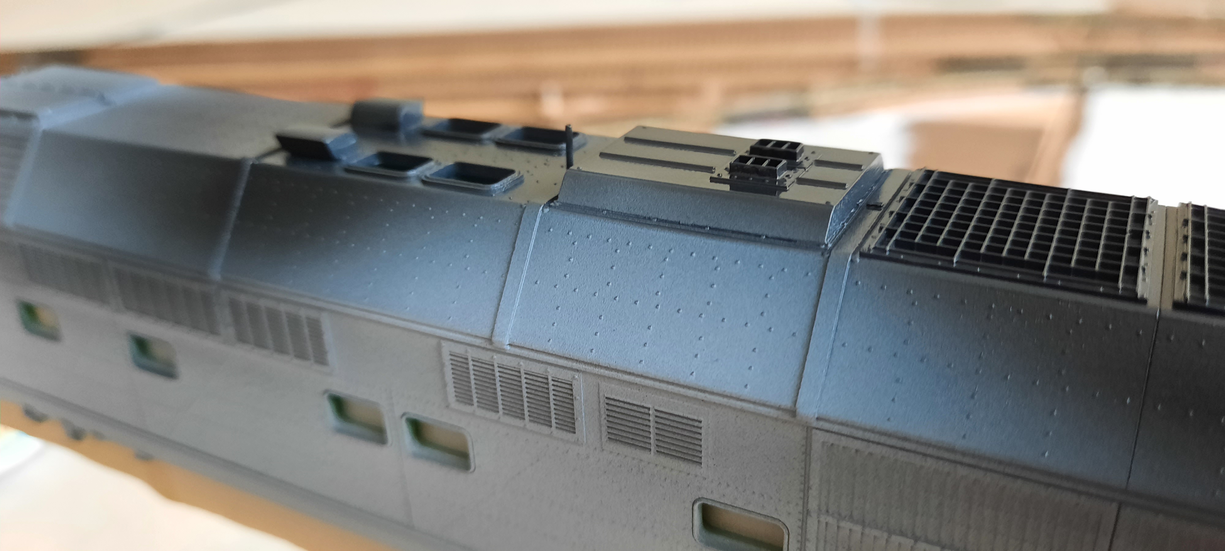

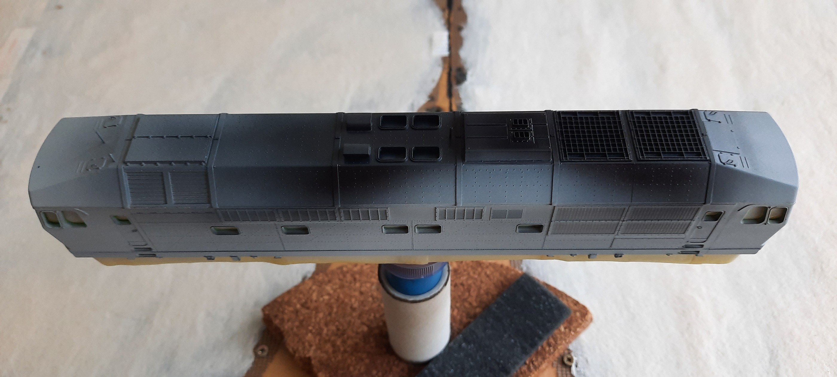

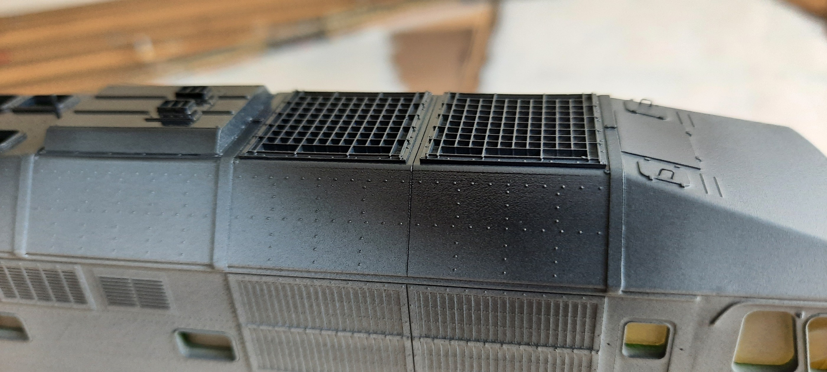

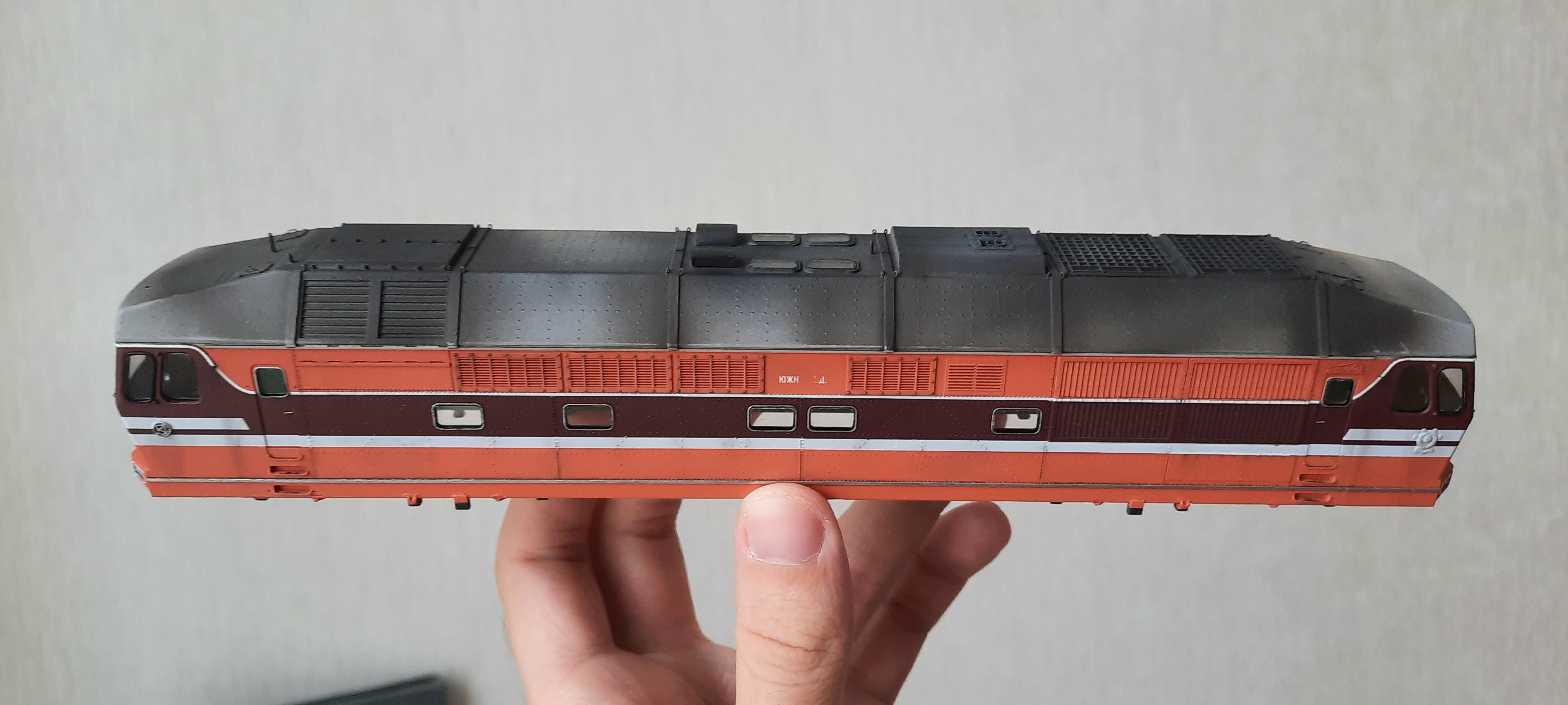

Параллельно делается ещё один ТЭП70. Вариант первых перекрасов на УЗ, которые отличались яркостью и своеобразностью. Будет со следами эксплуатации. В процессе покраски попробовал на нём применить цветовую модуляцию: после покраски крыши в основной светло-серый напылением наносил всё более и более тёмные оттенки копоти, чтобы попытаться воспроизвести неоднородность "засранной" крыши. Обычно на тепловозах наиболее рельефно выглядят "задувы" от выхлопной в обе стороны.
Повідомлень: 1051
Has thanked: 980 times
Been thanked: 1717 times
В принципе крыша такой и останется в целом, потом ещё только пройдусь смывкой, чтобы придать рельеф углублениям, и сделаю технику масляных точек, чтобы придать запачканость.

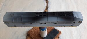

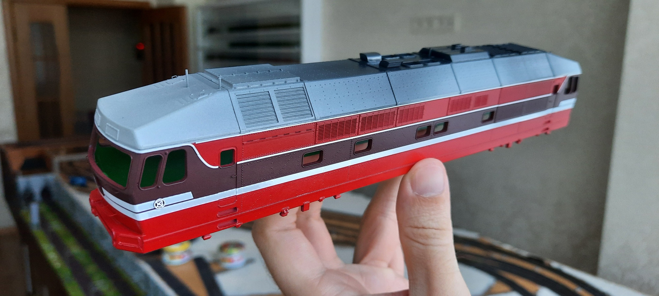

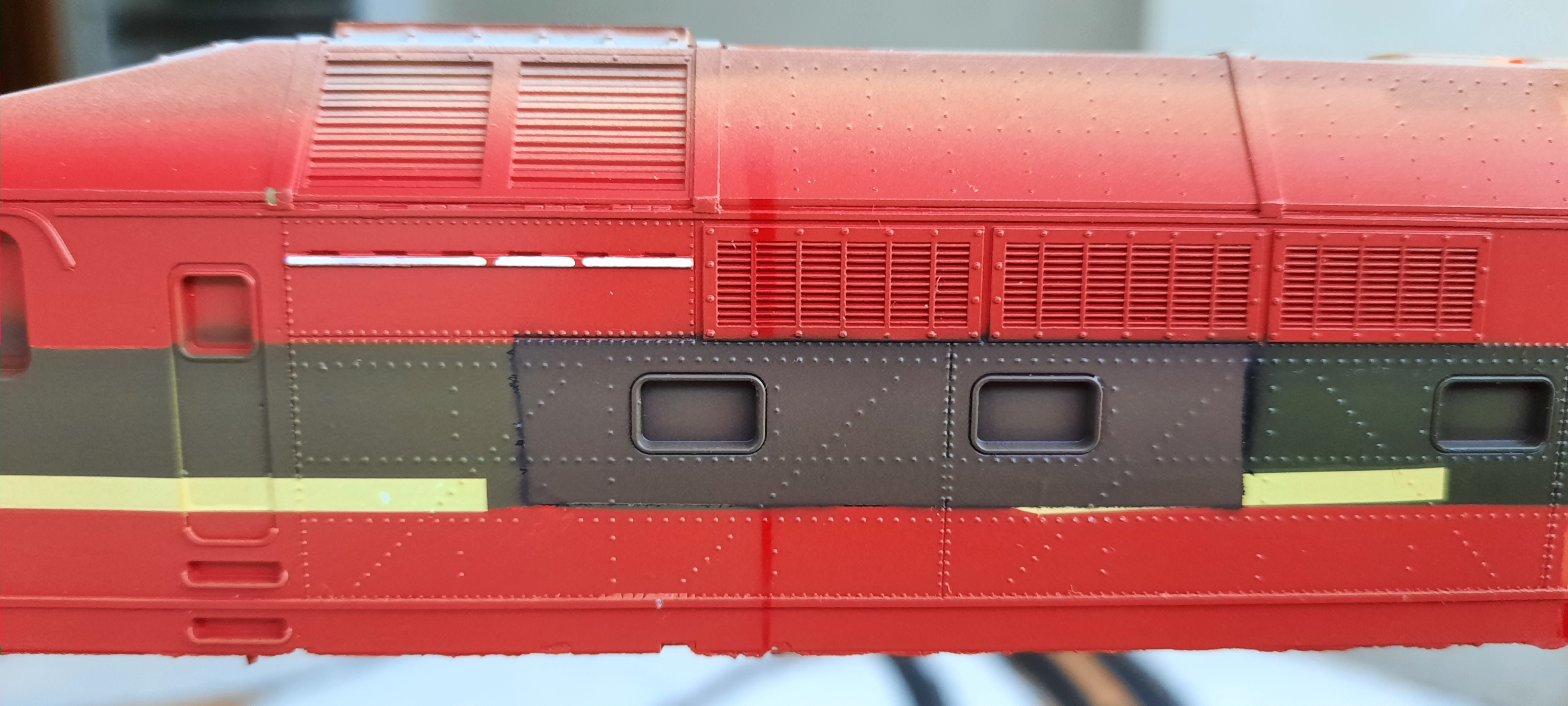

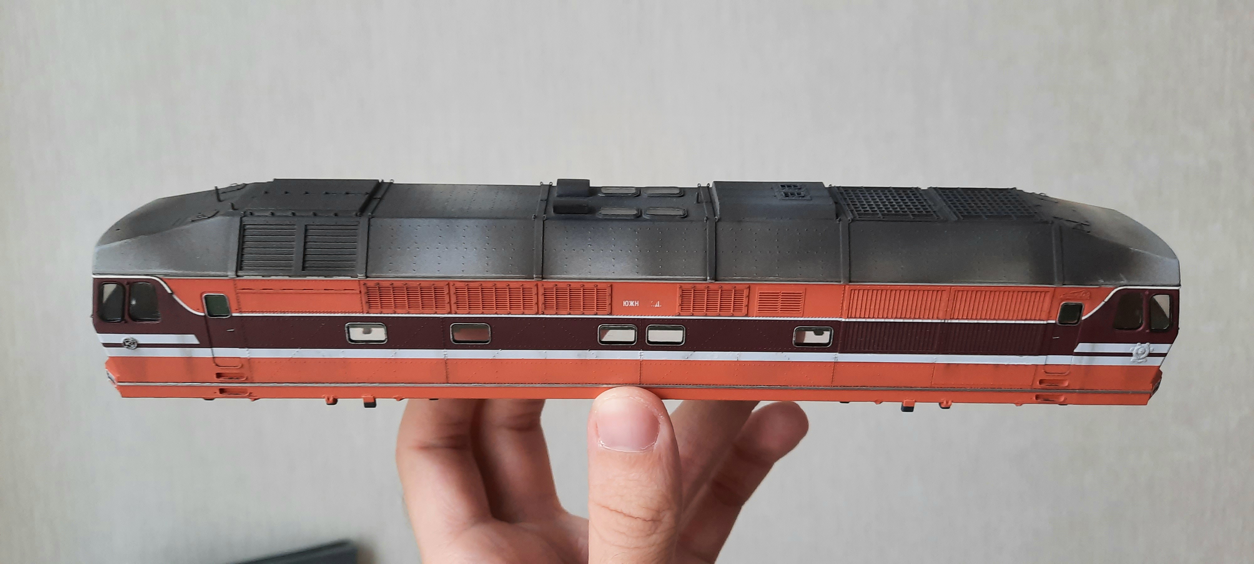

Основные цвета есть, белый цвет декалями. Теперь кузов надо затонировать жёлтым цветом, чтобы полосы стали жёлтыми, а остальные цвета приглушились. Многочисленные эксперименты по тонировке проводил на бракованной отливке.

Заклёпки в ките действительно хорошо проработаны. Главное хорошо покрасить модель, чтобы слои грунтовки, красок и лаков были тонкими и не скрыли весь этот рельеф.

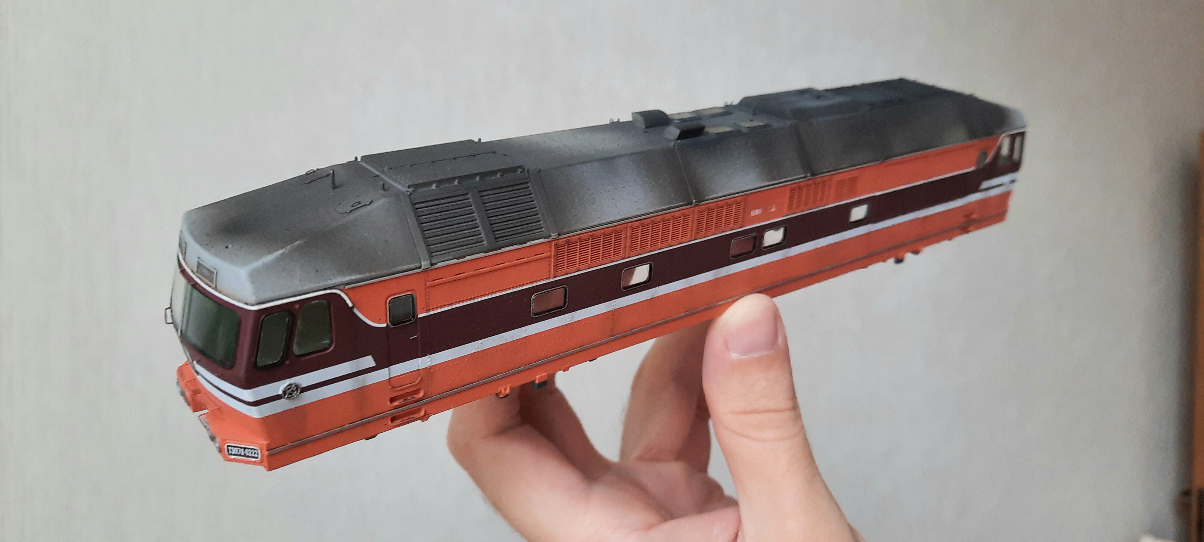

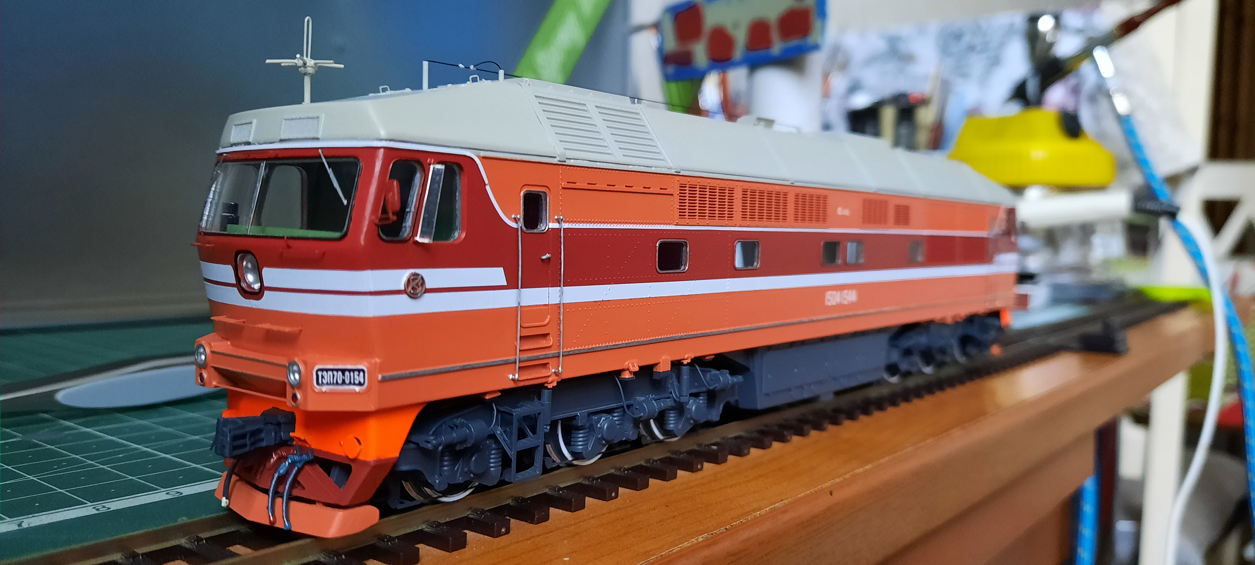

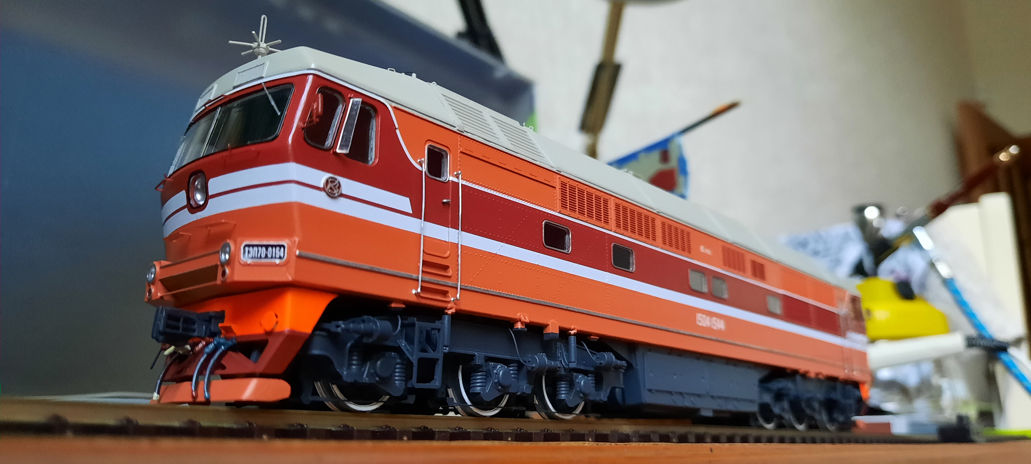

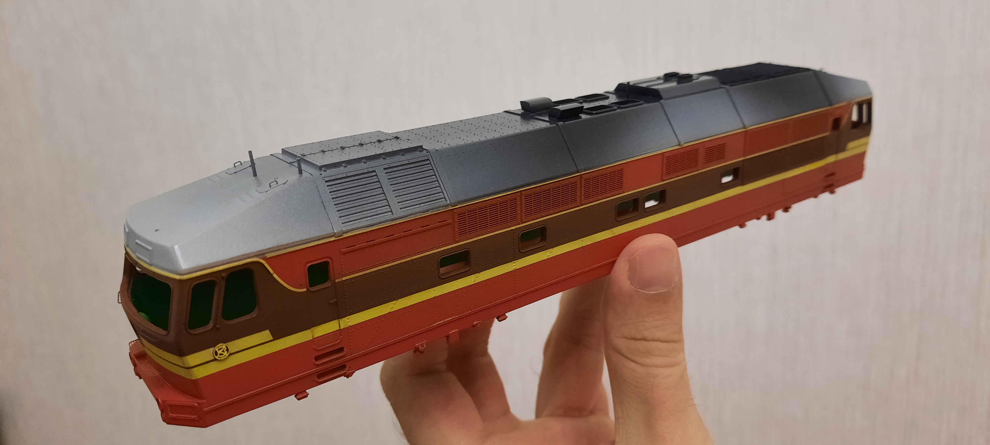

Сделал цветовую модуляцию. Теперь полосы жёлтые, все цвета выгоревшие. То, что мне нужно.
Повідомлення andrey-58 »
Leonid Popov писав:Сделал цветовую модуляцию. Теперь полосы жёлтые, все цвета выгоревшие. То, что мне нужно.
Мне б так красить научиться... Отлично выглядит!
Повідомлень: 1051
Спасибо! Постоянная практика с аэрографом понемногу улучшает восприятие каждой следующей модели.
