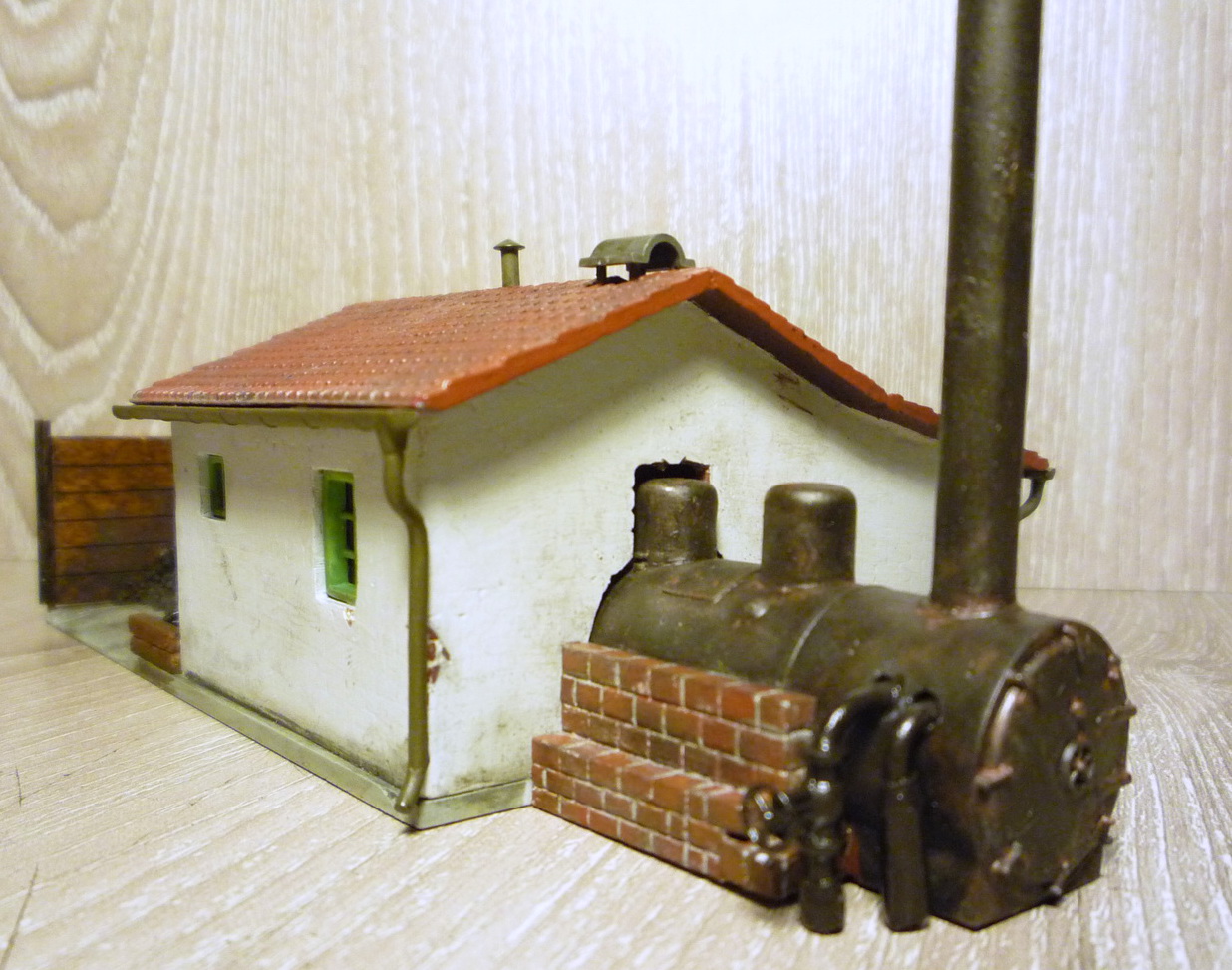

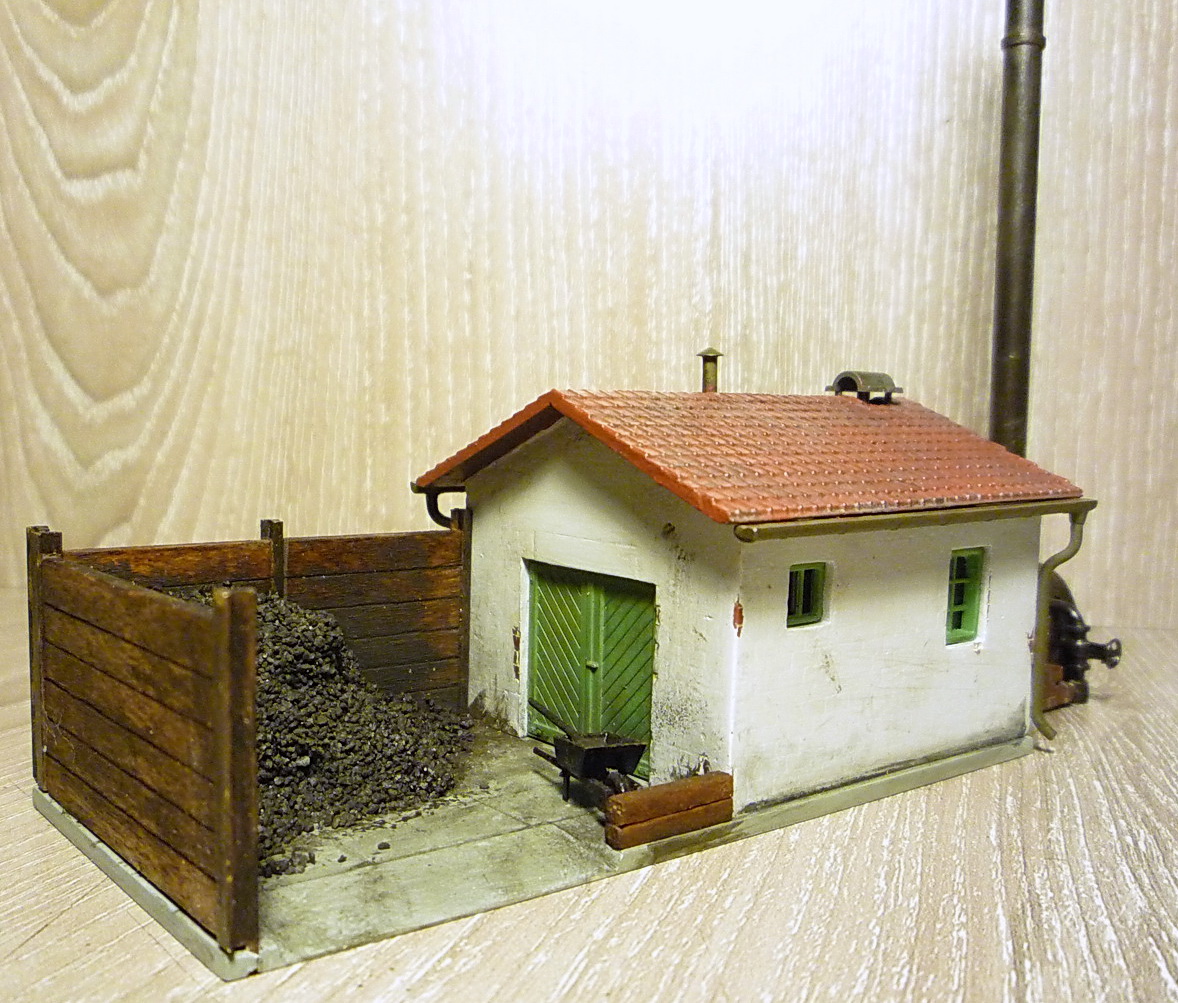

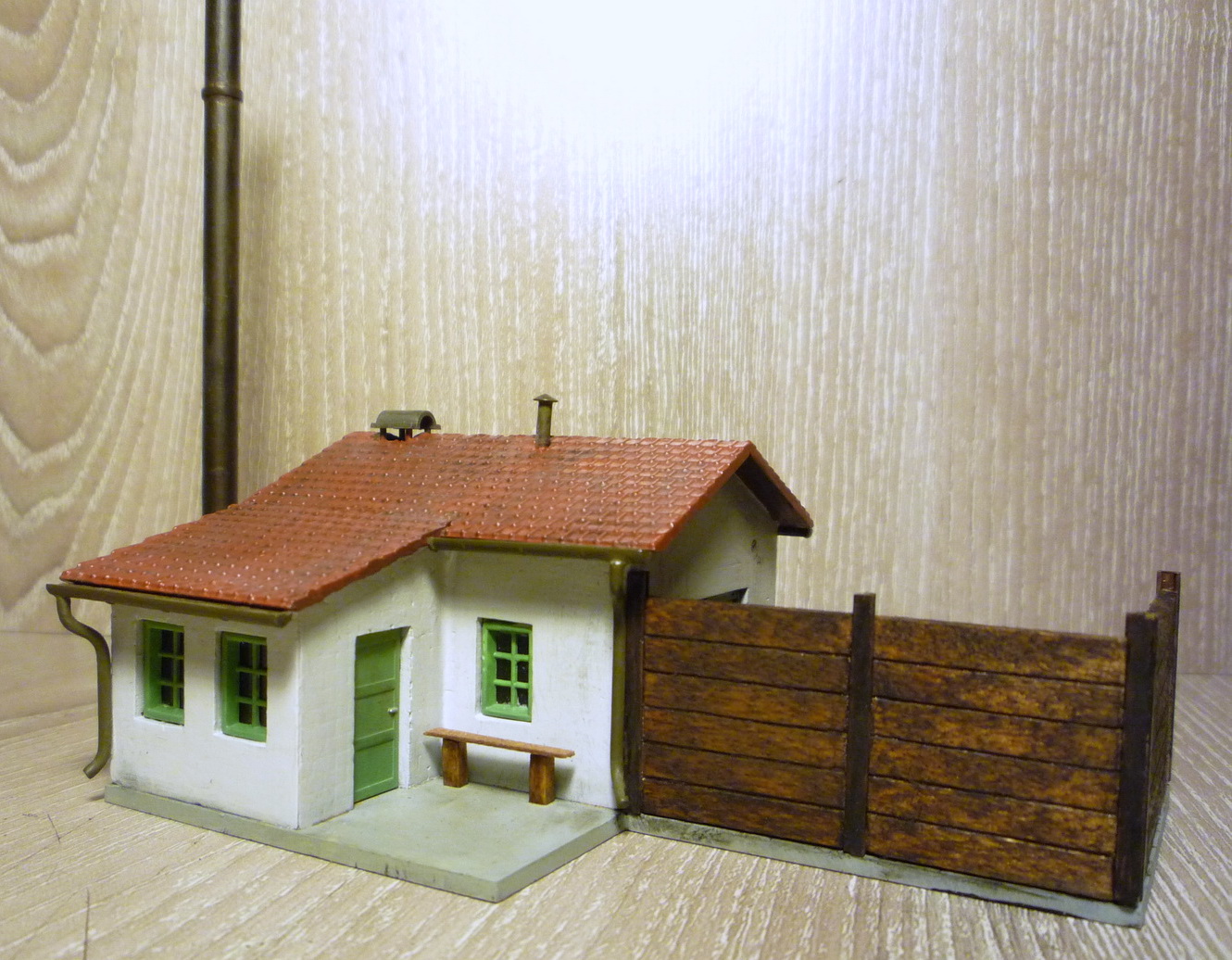

Переделал. Сейчас как то так:
Растяжки на трубу закреплю уже на макете.

:shock: Вот это совсем другое дело.Мега красота.И я такое хочу!
Отличная работа.Теперь смотрится что надо!!!

Йес! Это оно!

Бомбезно! :shock:

Хорошая работа получилась.

Полагаю, Анатолий, Вы теперь не жалеете, что поддались на уговоры.
Котельная славно получилась.
Re: Строения для будущего макета.
Ось вона!!! Та котельна, яку всі хотіли бачити! Супер!!!

Шедевр!

Абсолютно не жалею, спасибо за наставления на путь истинный.

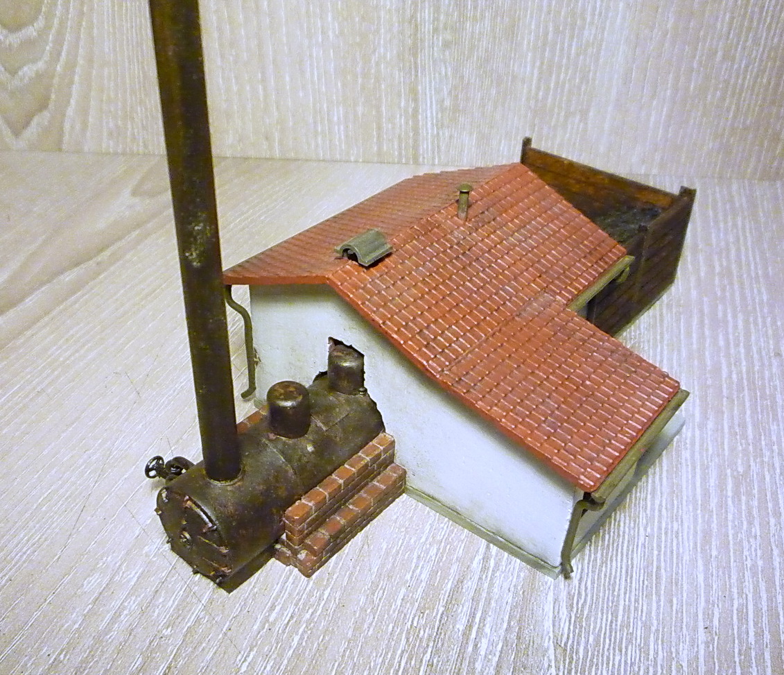

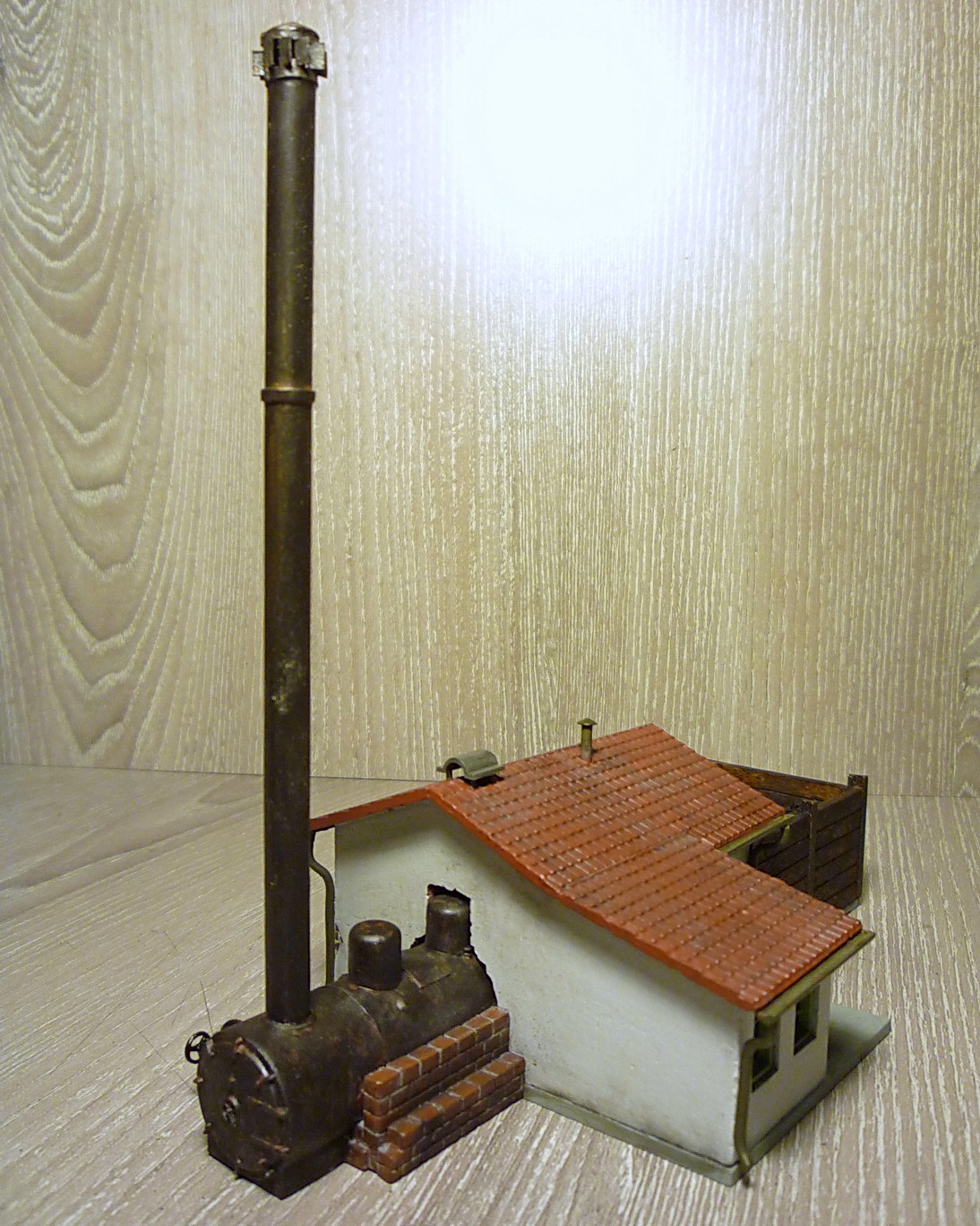

Поделитесь опытом чем и как старился котел,труба? :oops:
Njkz72
Повідомлень: 525
Имя: Анатолий
Звідки: Николаев
Has thanked: 332 times
Been thanked: 429 times
Повідомлення Njkz72 »
Stinky писав:Поделитесь опытом чем и как старился котел,труба? :oops:
Сначала покраска смесью чёрной матовой (примерно 80%) и тёмной ржавчины (20%). Краски нитро "Хобби". Потом подкрасил местами тёмной ржавчиной, присыпал пигментами ""светлая ржавчина" и "сажа". Задул хамброловским матовым лаком. По не полностью просохшему лаку (часа через 3) ещё слегка прошёлся пигментами.

Просто получилось здоровски.И я всегда стараюсь разузнать что да как.
Все таки бесценный опыт. :roll: Спасибо за ответ.

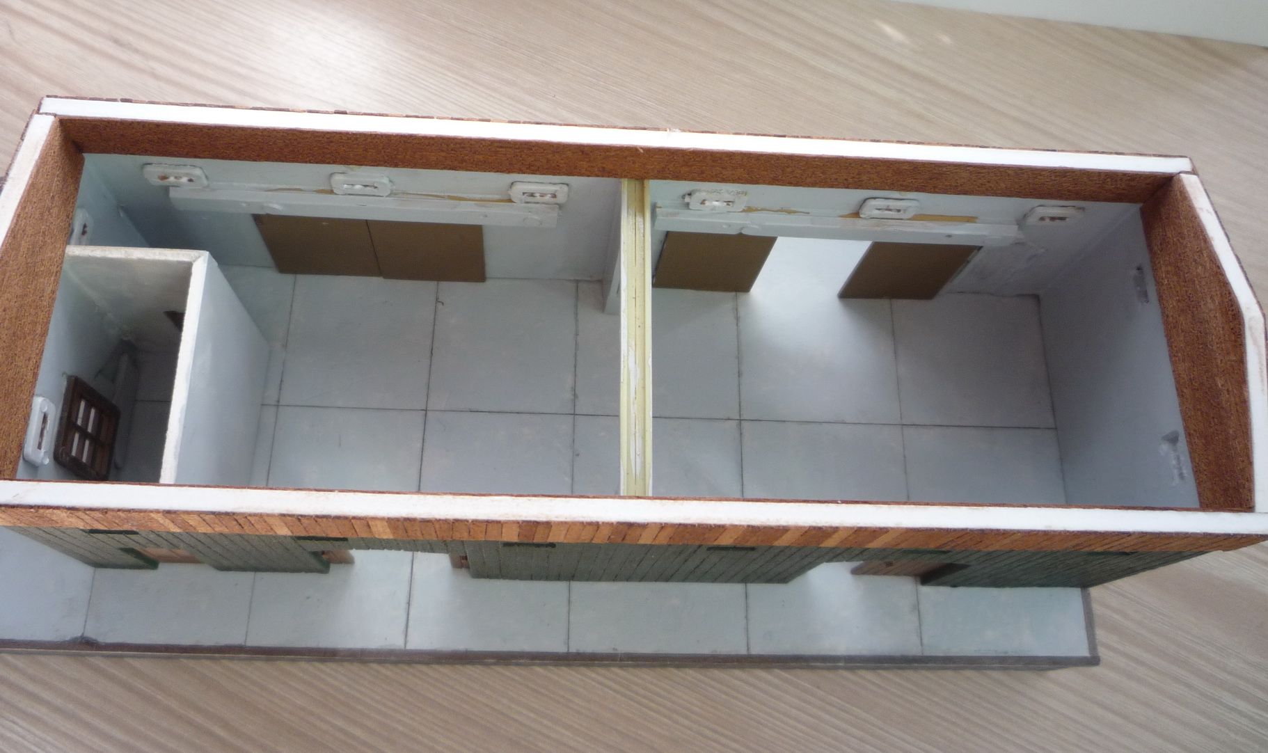

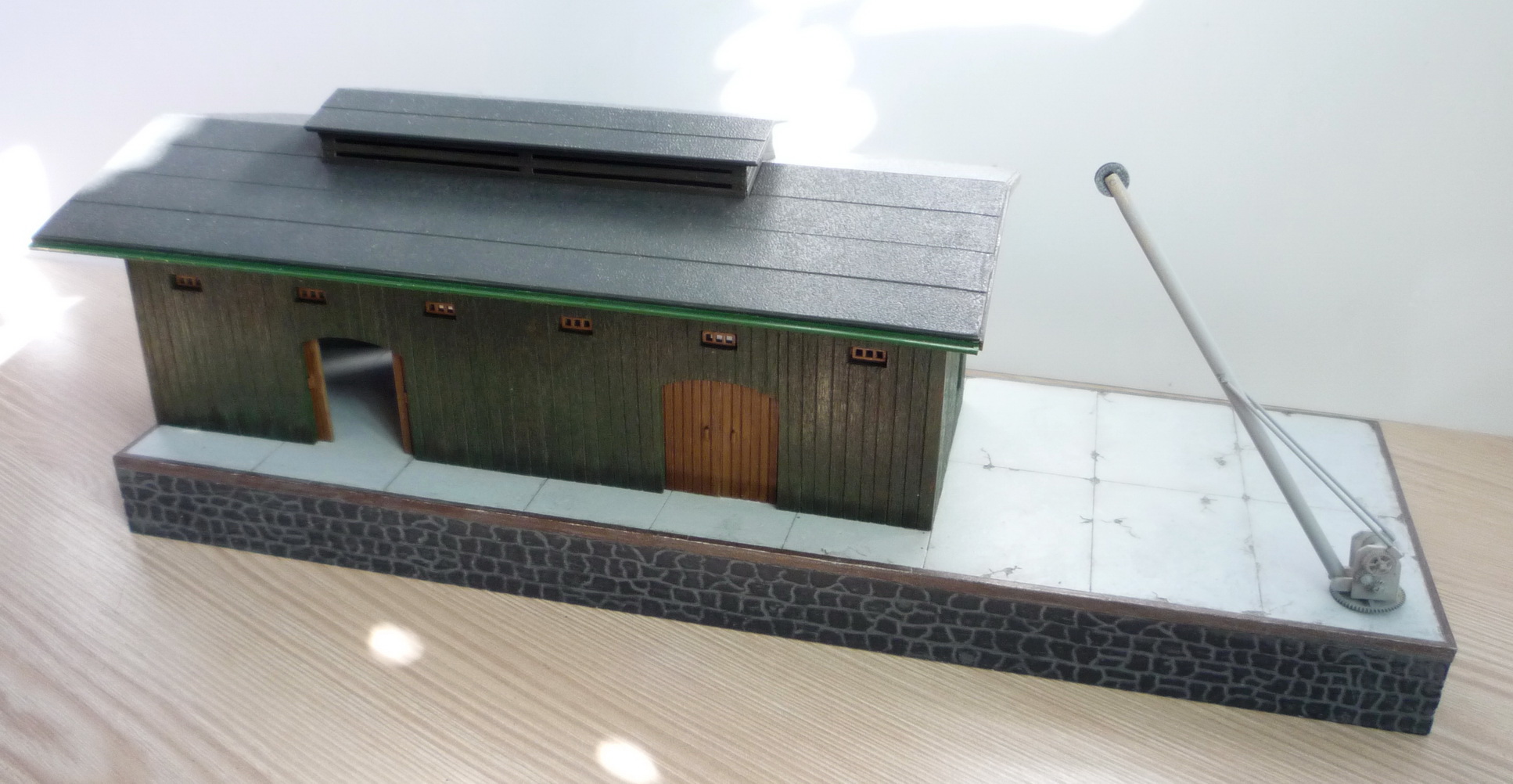

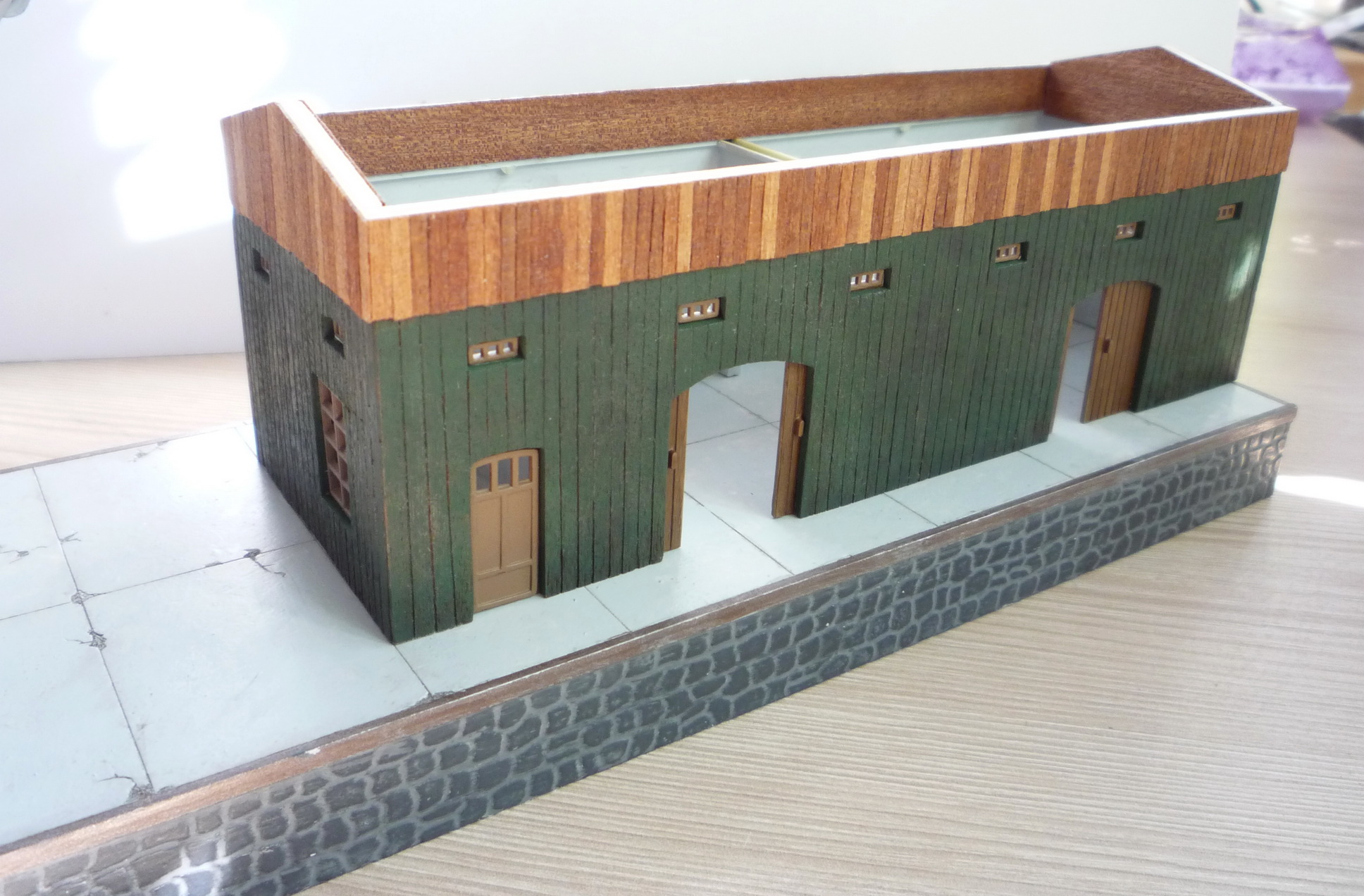

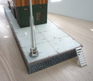

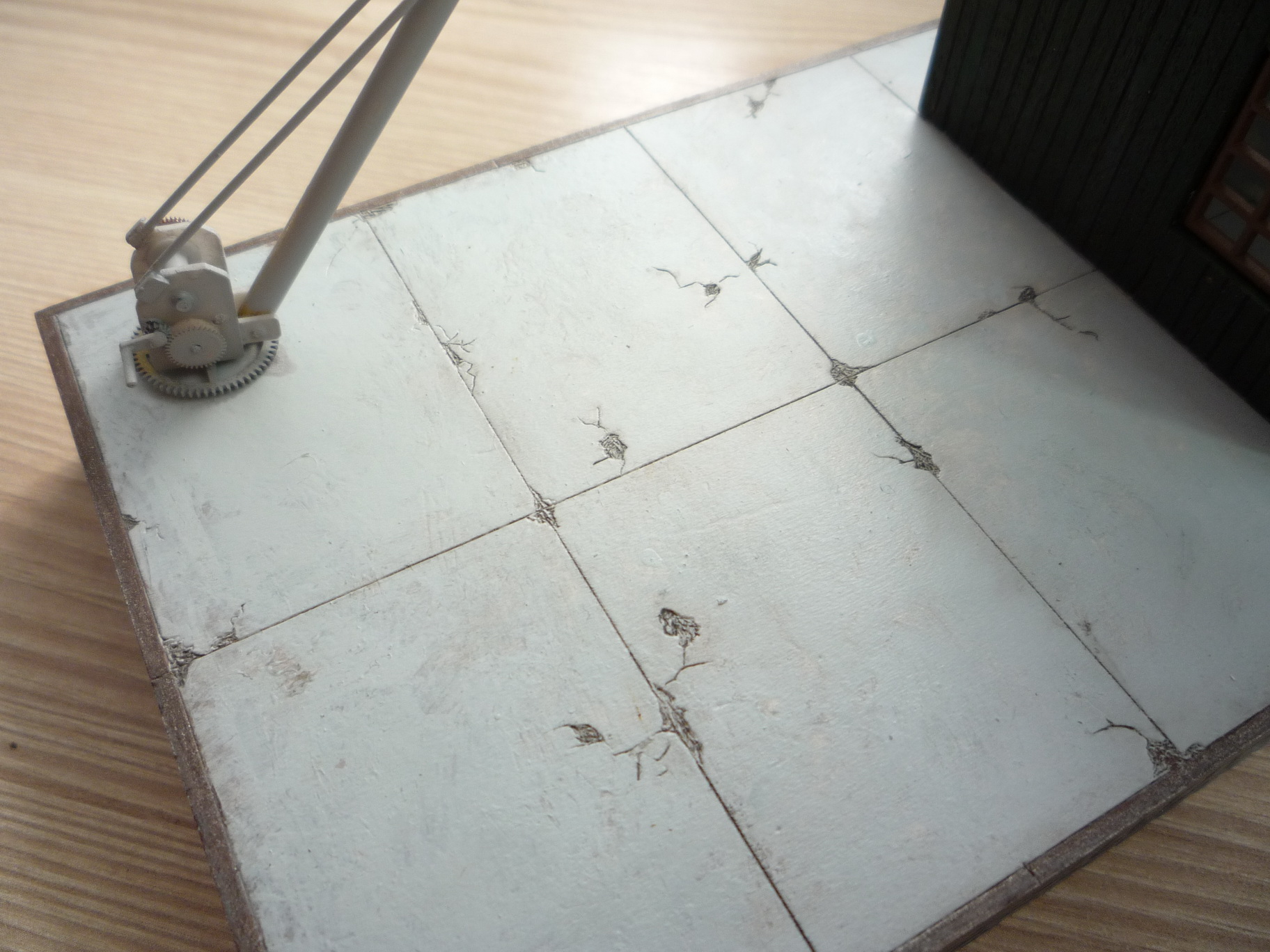

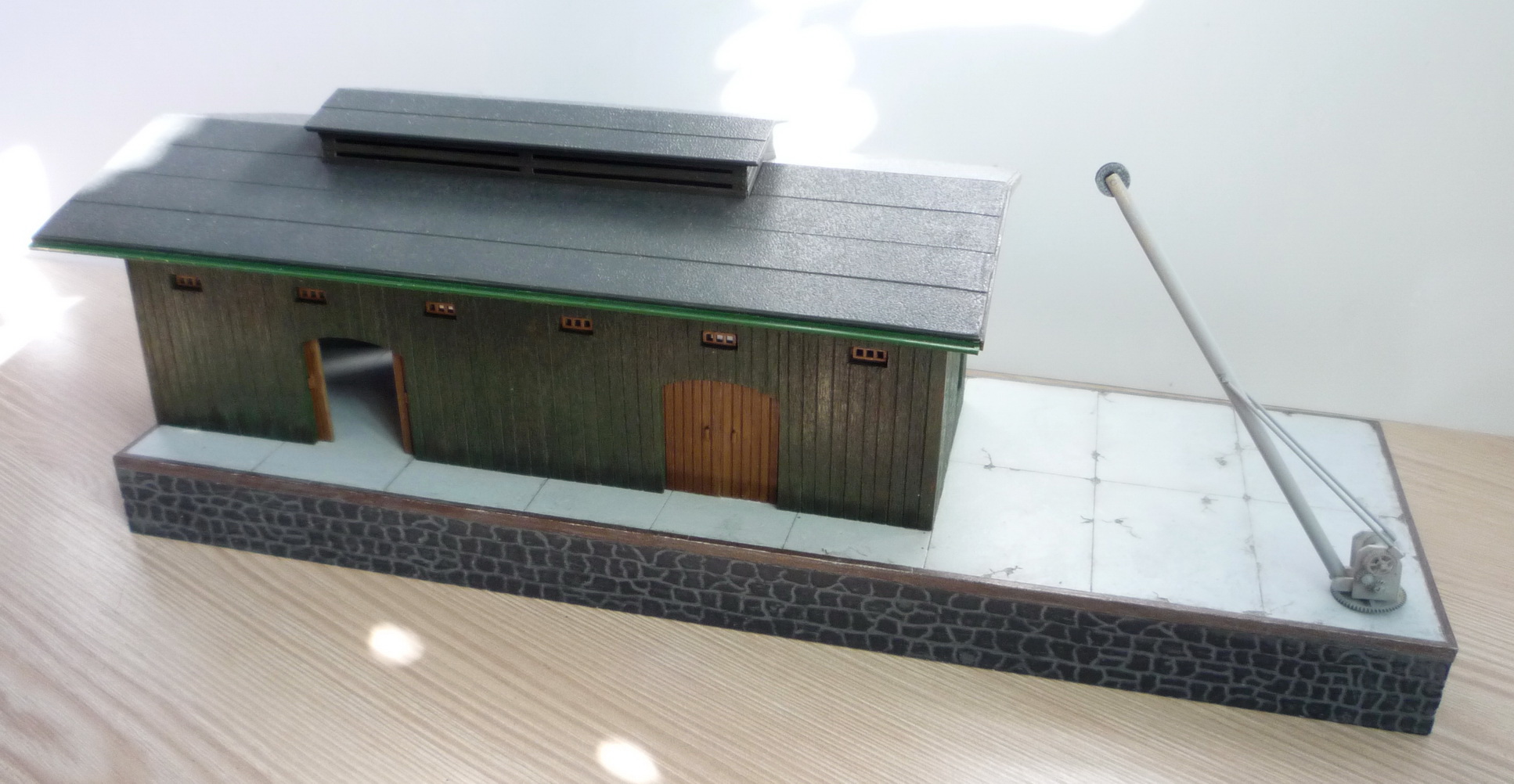

Также продолжаю переделку строений для станции. На очереди старый VERO-вский пакгауз. Обшил стены шпоном, убрал пристройку, сделал основание из листового ПВХ и небольшой кран.

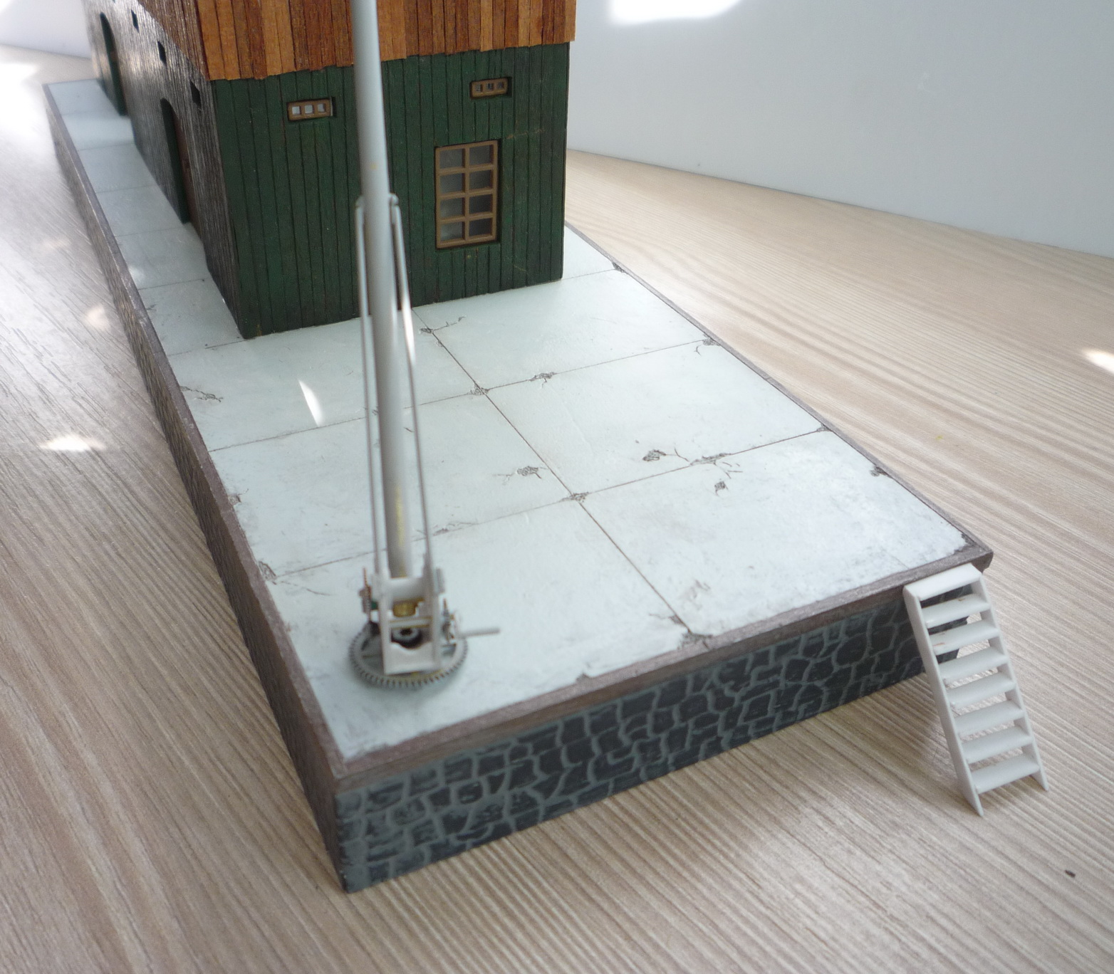

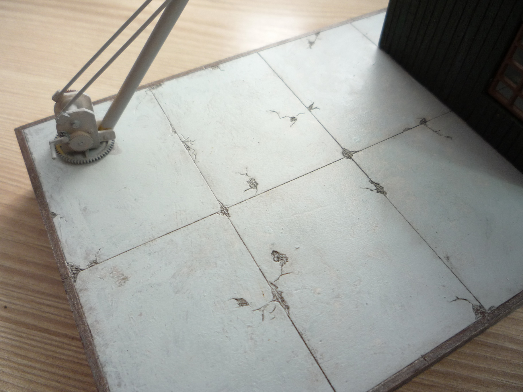

Похоже на имитацию старых бетонных плит?
Далее свет, начинка склада и кабинета.

Шпонирование пошло легендарному пакгаузу только на пользу.Отлично
выглядит.Бетонные плиты очень натуральны и хороши.Понравились.
Дуже "сочно" виглядає!!!
Я потрібний колір для своїх плит так і не зміг підібрати, а у Вас супер вийшло.

zizik писав: Я потрібний колір для своїх плит так і не зміг підібрати.
Брал что подходило по цвету из имеющихся красок - Mr.Color338, а вообще - светло-светло серый без голубого оттенка.

Njkz72 писав:На очереди старый VERO-вский пакгауз.
Оригинально Вы его оформили, Анатолий!
Этот пакгауз есть если не у всех, то у очень многих моделистов, но что-то никто особо не утруждался его доработкой.
Очень хорошее исполнение! И спасибо за идею.

Njkz72 писав: Похоже на имитацию старых бетонных плит?
Очень похоже! Вообще супер :!: :shock:
А как делали сей шедевр? Трещинки ну чисто как натуральные!!!
Выдавлено кончиком обыкновенной иглы. Подсмотрел где-то на Stummis. Аналогично кирпичной кладке, бутовому камню и т.п. И вообще, нравится этот материал (ВПВХ). Боковины основания сделаны так же, но не пишущей шариковой ручкой.
Переделку пакгауза тоже увидел где-то на просторах вышеупомянутого форума, попалось фото с ним на заднем плане.
