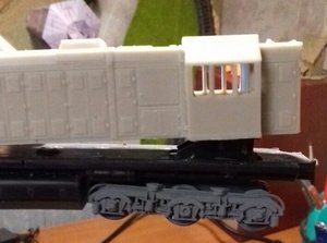

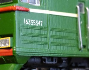

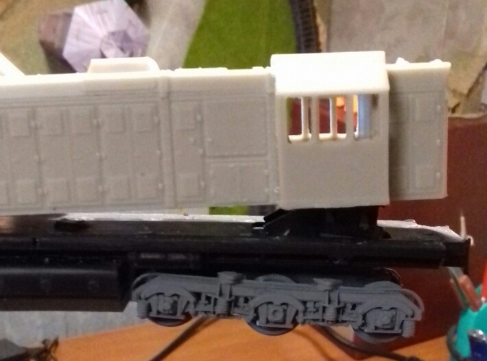

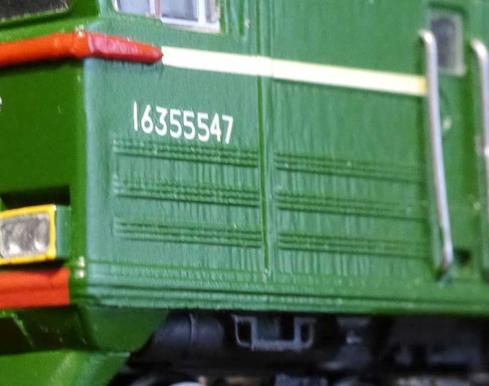

Мастер явно растили на ЗД-принтере. И следы не убрали. Вот борт, увеличенный фрагмент фото:
Думаю, "целлюлитные складки" всем видны... :?

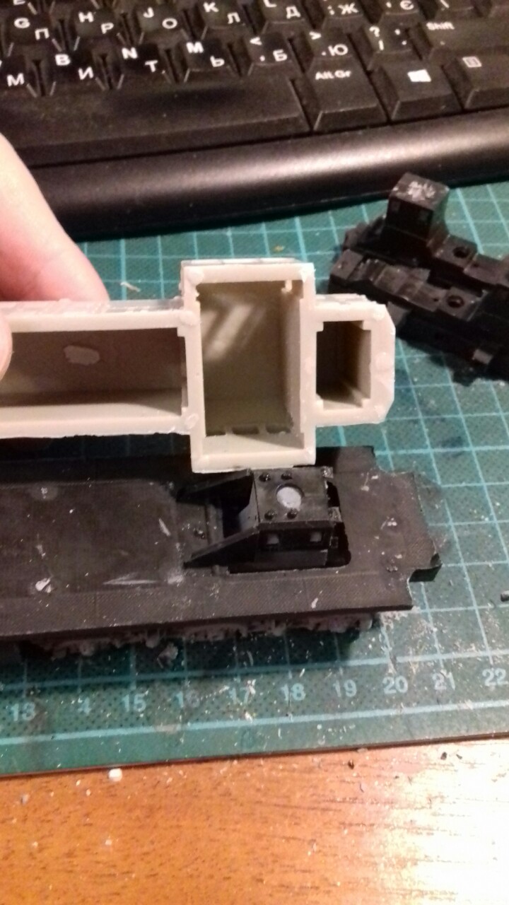

Здесь же покажу и ТЭМ2У. Кит собрать без дремеля вообще нельзя.
Что на фотках: капот на раму не установить. Крепежи телег (скопированные с "Роко") не дадут. Либо надо срезать крепеж, либо выпиливать внутри кузова.
Особенно увлекательным будет сексуальный опыт при обмоторке данного изделия. В той части капота, куда таки влазит телега, не хватает места, чтобы она поворачивалась - надфили в помощь. Выемки под двигатель нет, придется фрезеровать раму. Так что когда парни пишут, что "кит заточен под Роко М62" - реальность несколько приукрашена. Мне есть с чем сравнить, собирал 2ТЭ116 от Гусева (подробности в соотв. теме).
Ну и мелочи. Вроде стекол, которые не влазят в посадочные места кузова (надо обтачивать). Травленка - хрупкая. Нечаянно погнул - разогнул - лопнула (это самый спорный пункт, можно списать на мои кривые руки).
