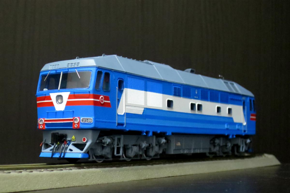

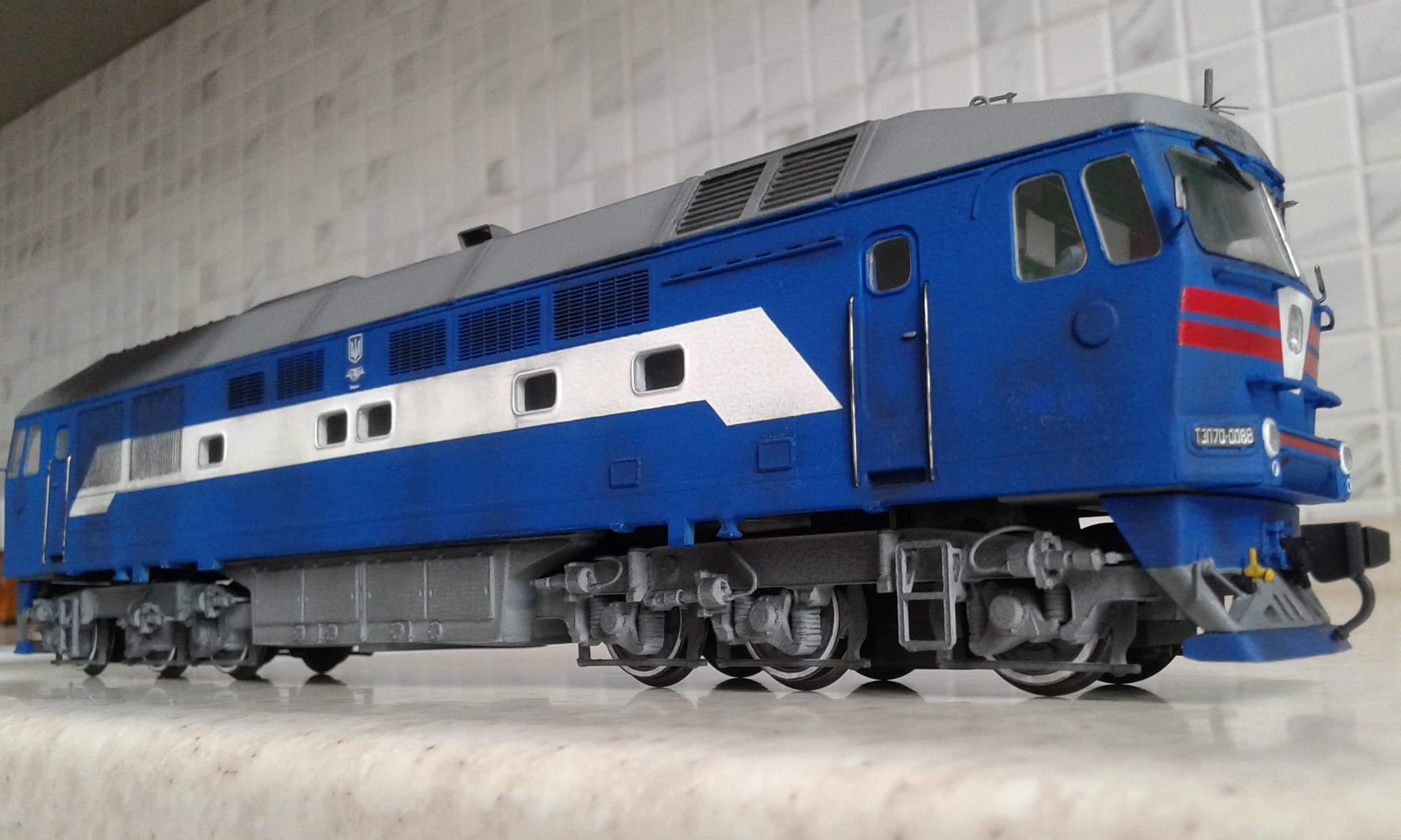

Дмитрий, сразу хочется обратиться с просьбой к Вам: когда будете проектировать ВЛ82М, могли бы Вы в декалях сделать и харьковские номера УЗ? Я долго в Харькове жил, потому и ТЭП70 из Вашего кита тоже харьковской приписки сделал. Собственно, первая моя работа, поэтому не без косяков)) Модель ходовая, звуковая.

Для первого опыта, ТЭП вышел классный! Как то давно делал Люботинский 0088.

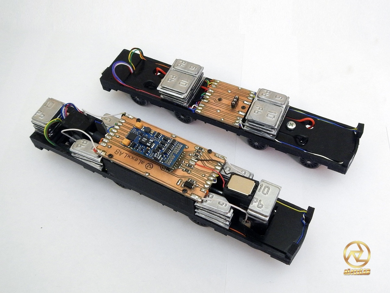

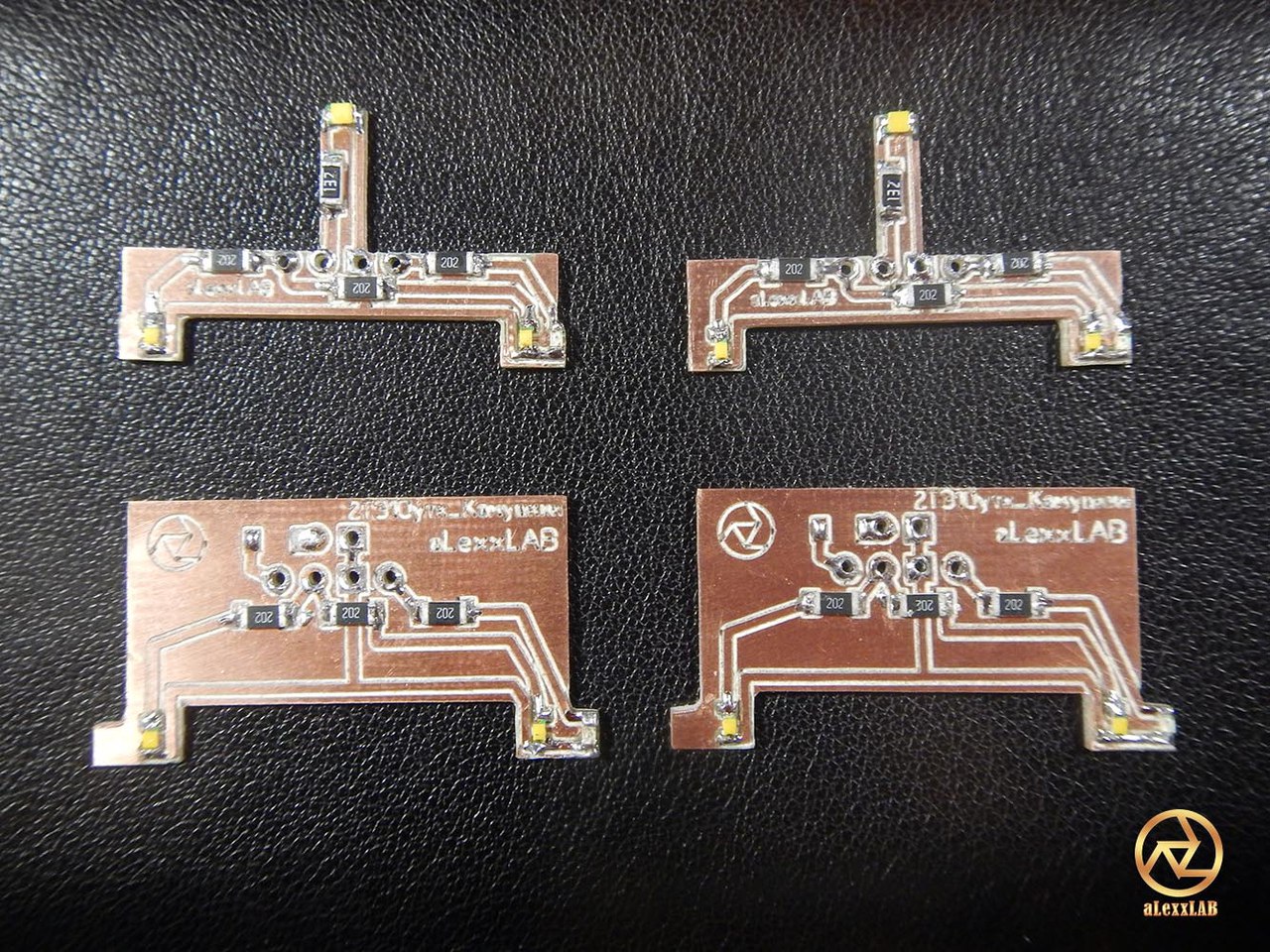

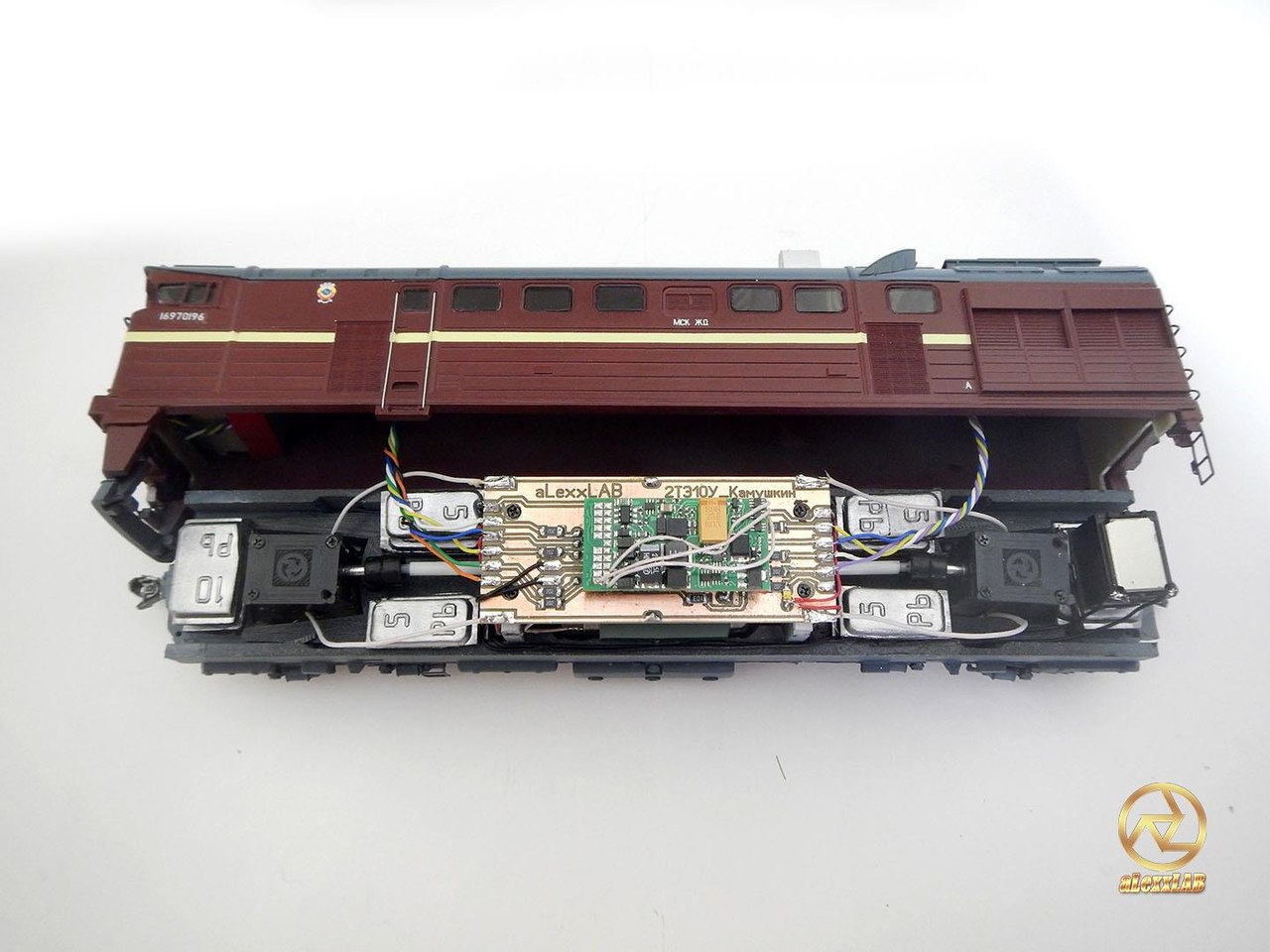

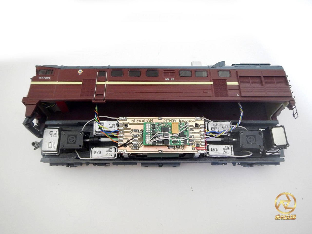

Ходовки для моих моделей проектирует Александр Локшин, за чество не скажу, не гонял их, но вроде нареканий со стороны клиентов нет. А начинали сотрудничество с ним с плат освещения, разработанных конкретно под мои модели.

Дмитрий, спасибо за столь подробный и объемный ответ! Хороший у Вас получился ТЭП70! Скажите еще пожалуйста, лить модель Вова Слуцкий будет? И какой тип пантографов нужно будет у Димы Анютина заказать под Ваш диапазон номеров ВЛ82М? Я видел, что на них разные стоят, и как на 10-ках, и как на 80-ках более поздних.

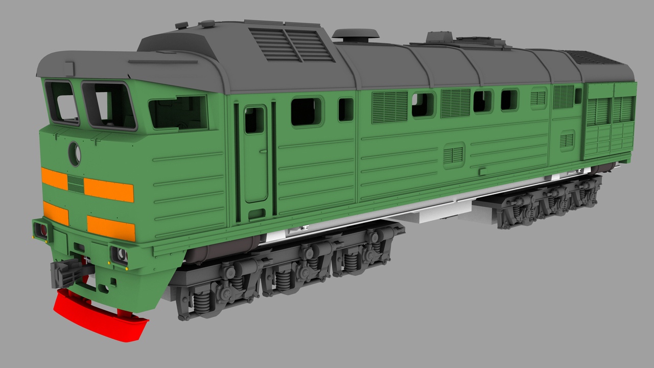

Планы по тепловозам - мой любимый ВЗОР.
Пока в работе 2ТЭ10В, он в скором времени будет доступен через Владимира.
Далее есть мысли переделать Луганку, с учетом новой информации по ней.
Отрисован 2ТЭ116. Будет версия в позднем кузове с горбом ЭДТ. Такие машины бегают и в Украине, в декалях это будет учтено (в декалях к 2ТЭ10М я тоже добавил несколько вариантов УЗ). Рендер Боинга прилагаю. Дальше возможно продолжим по другим версиям 116 (просится ранняя машина с высокими БФ).

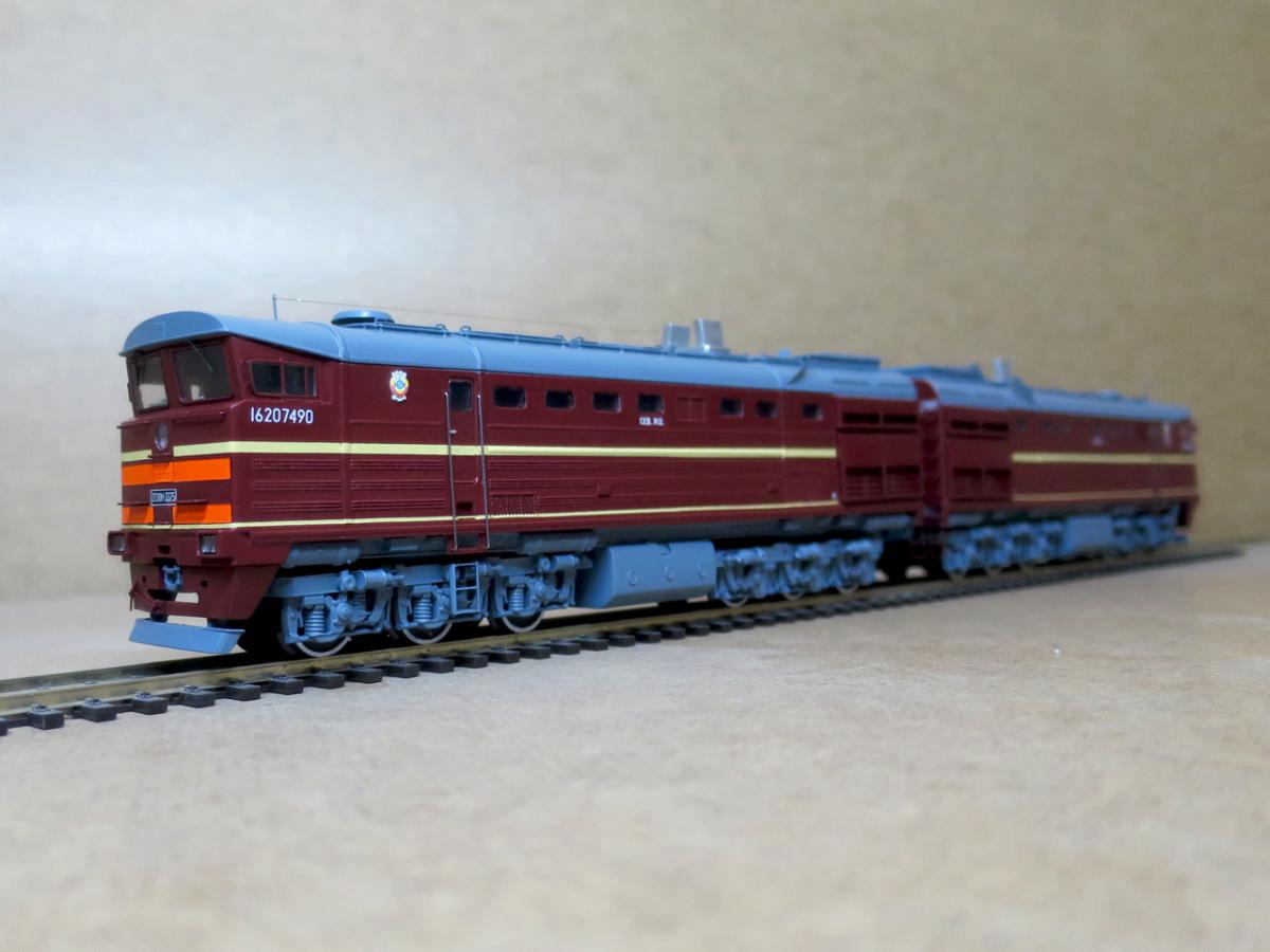

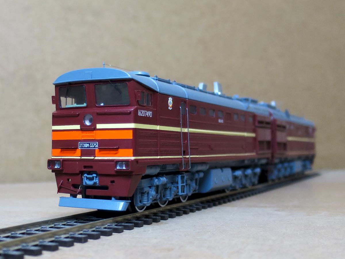

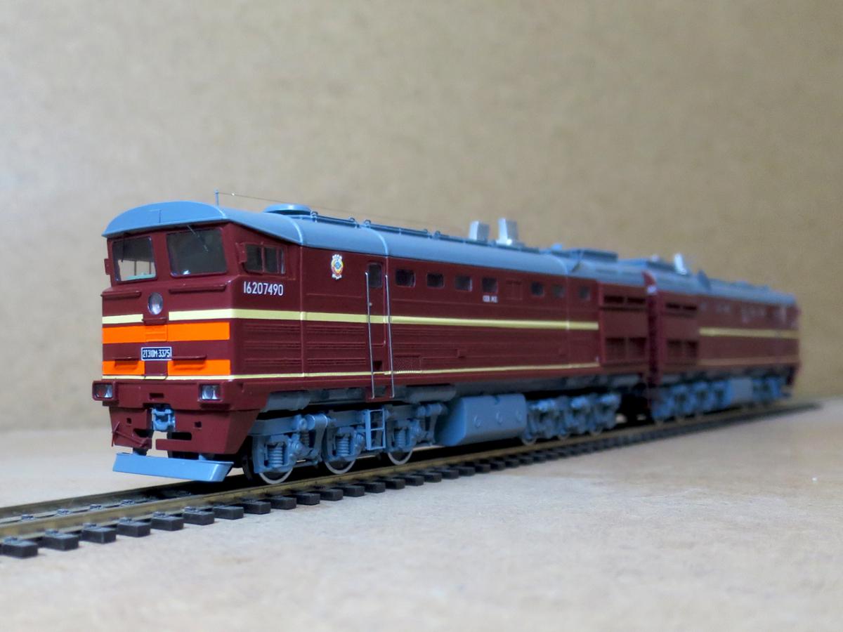

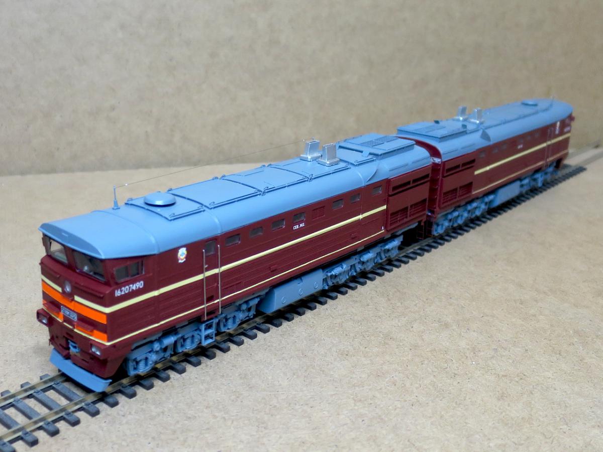

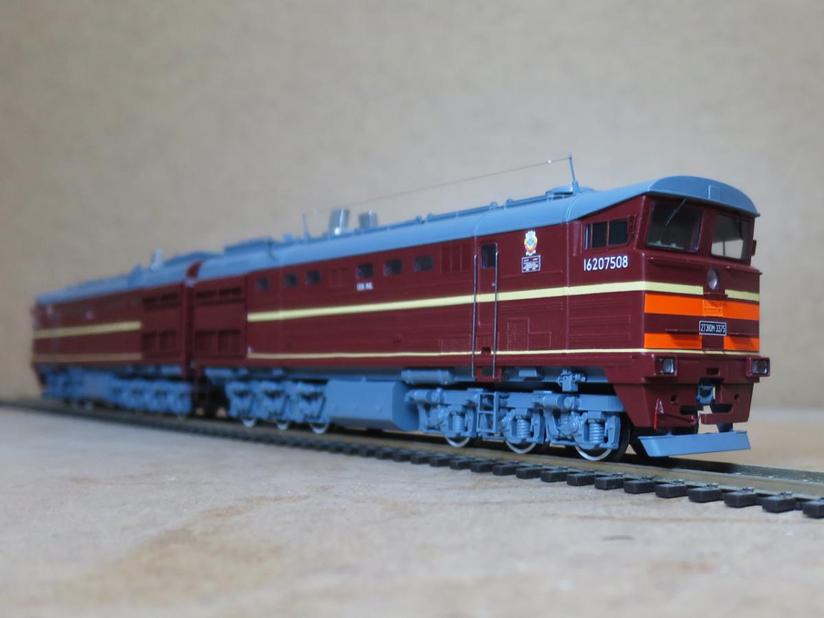

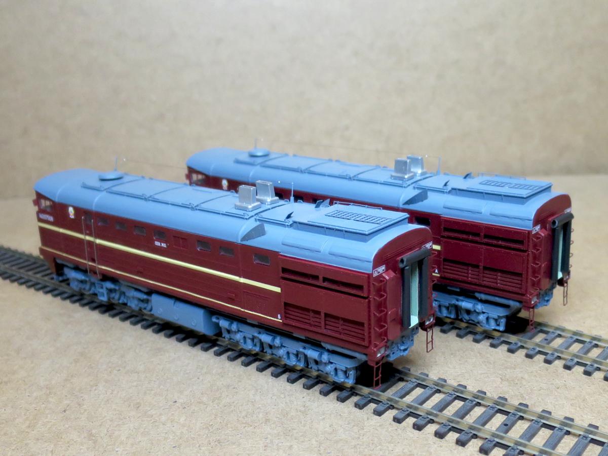

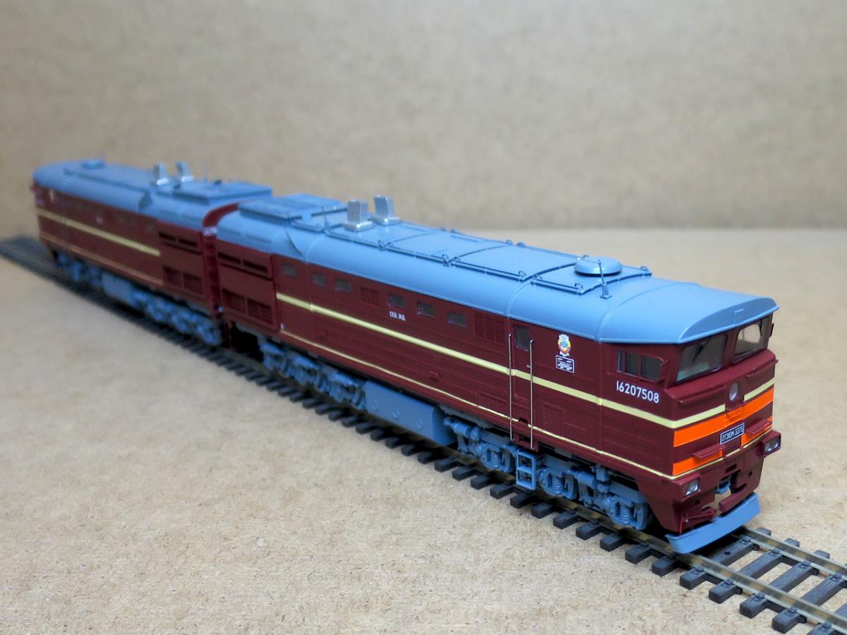

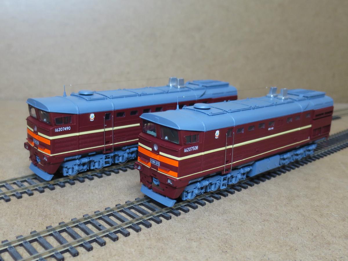

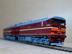

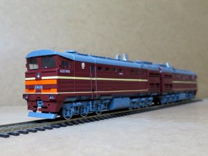

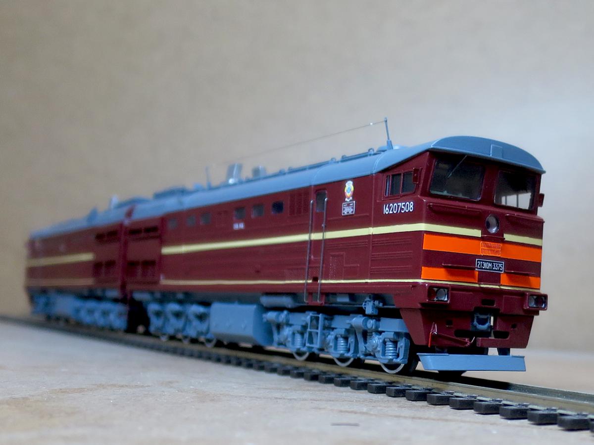

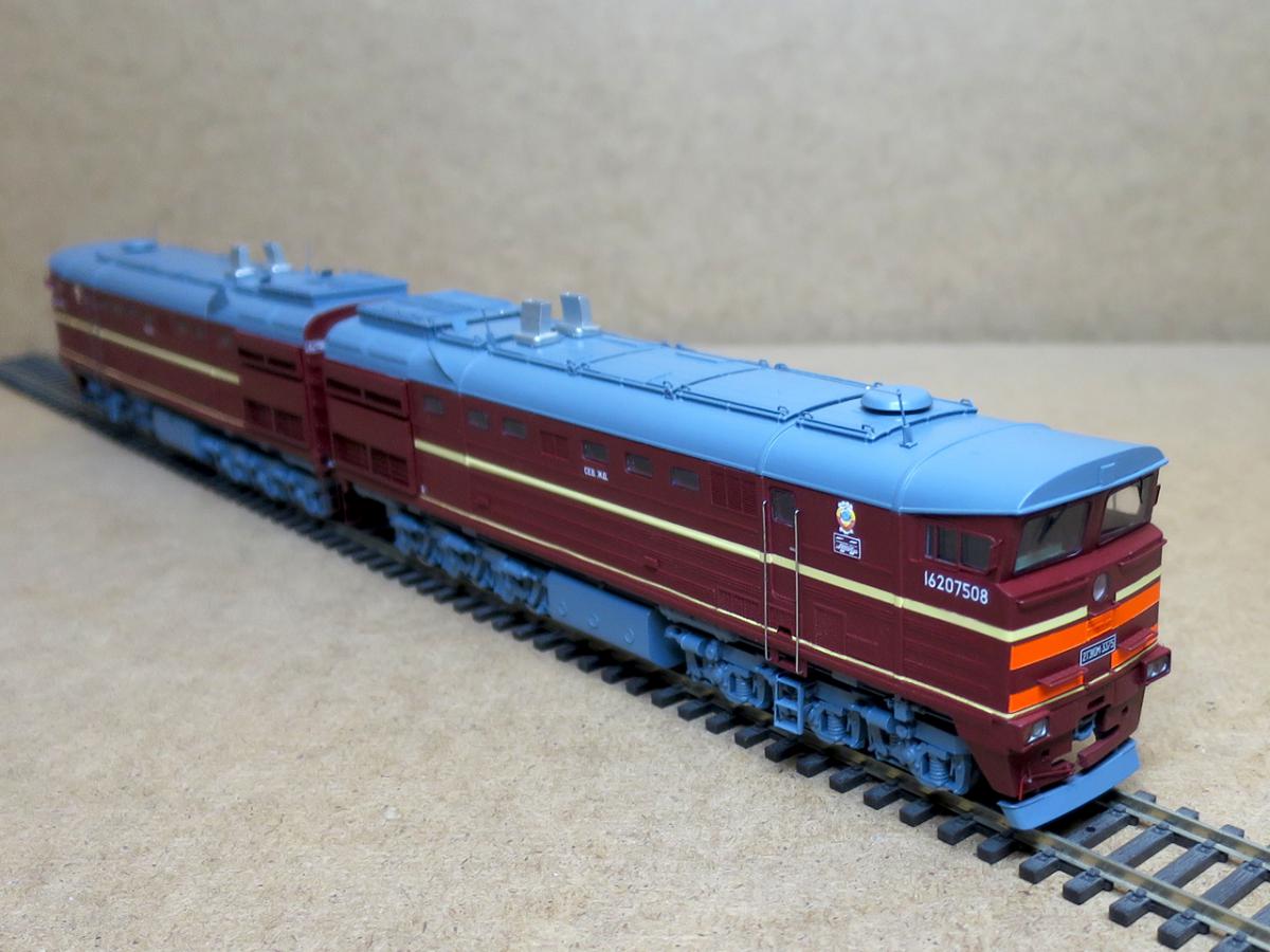

Еще одна эМка - 2ТЭ10М-3375. Вариант окраски с завода. Модель планируется под обмоторку, поэтому не установлены сцепки СА-3 и тормозные шланги.

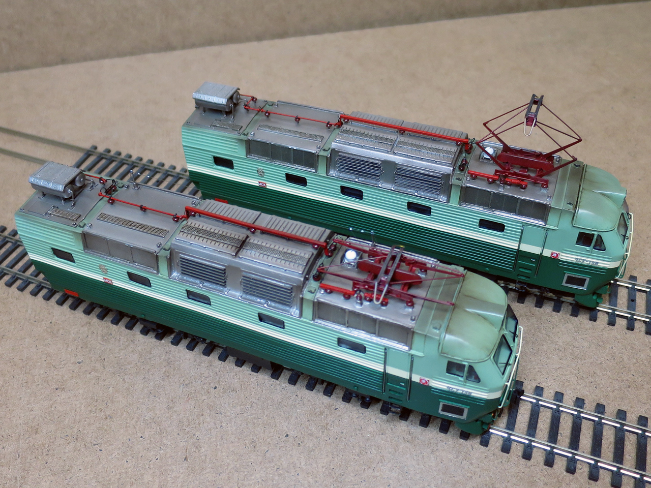

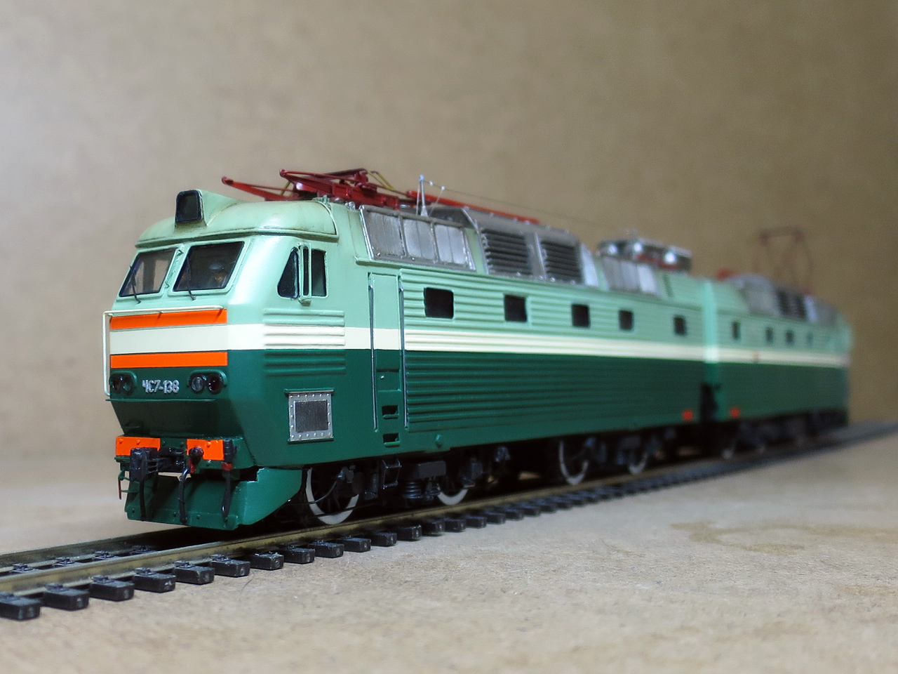

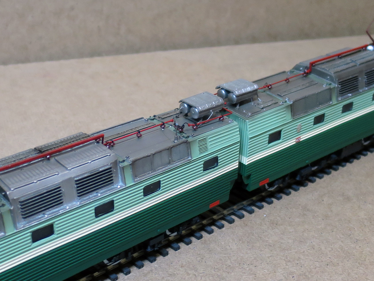

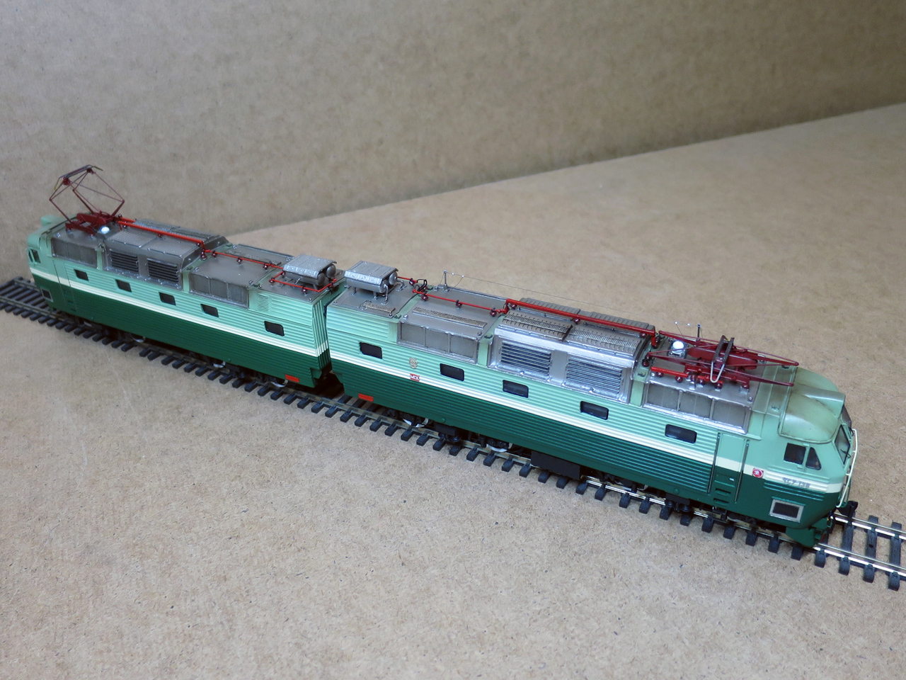

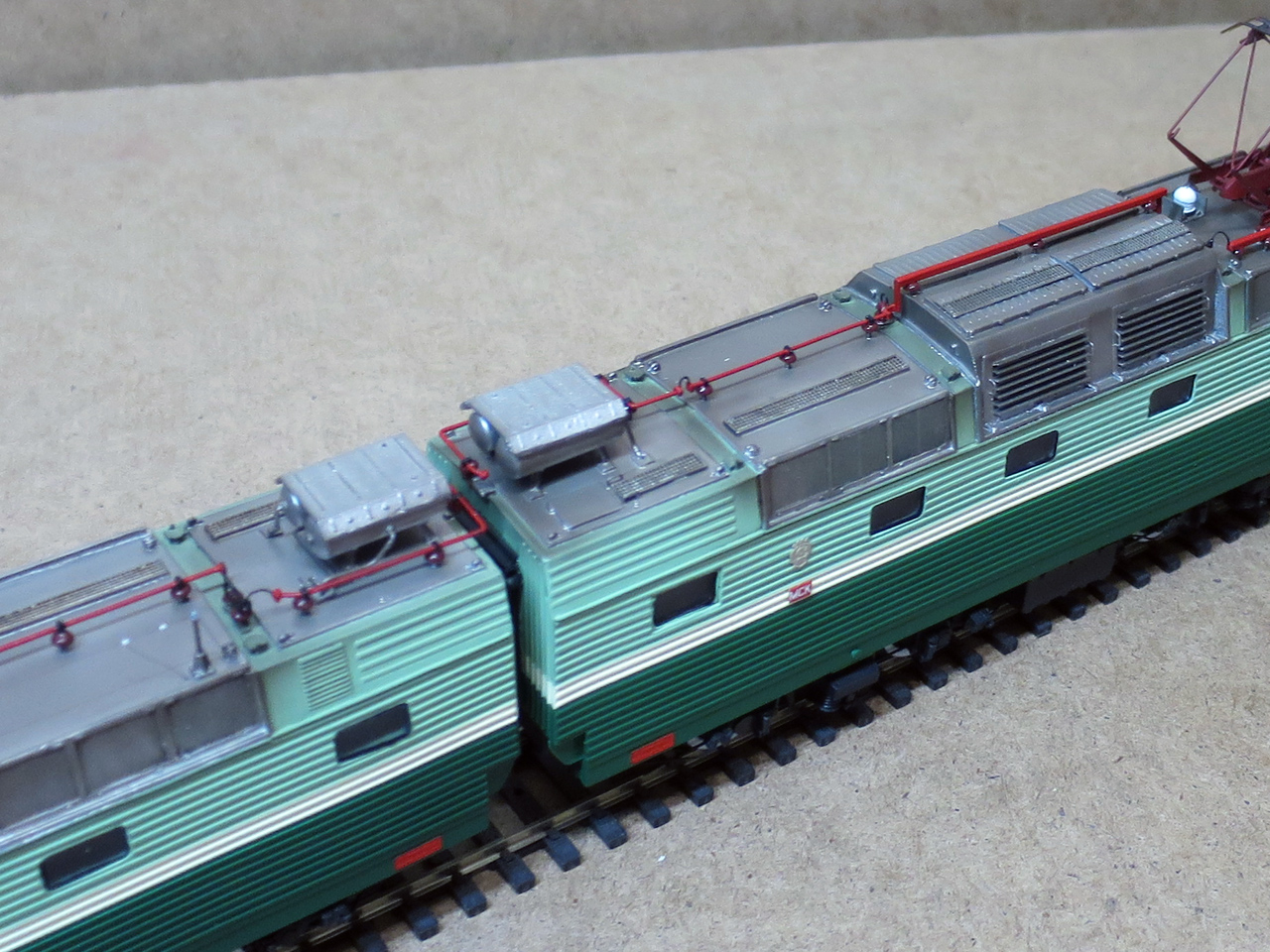

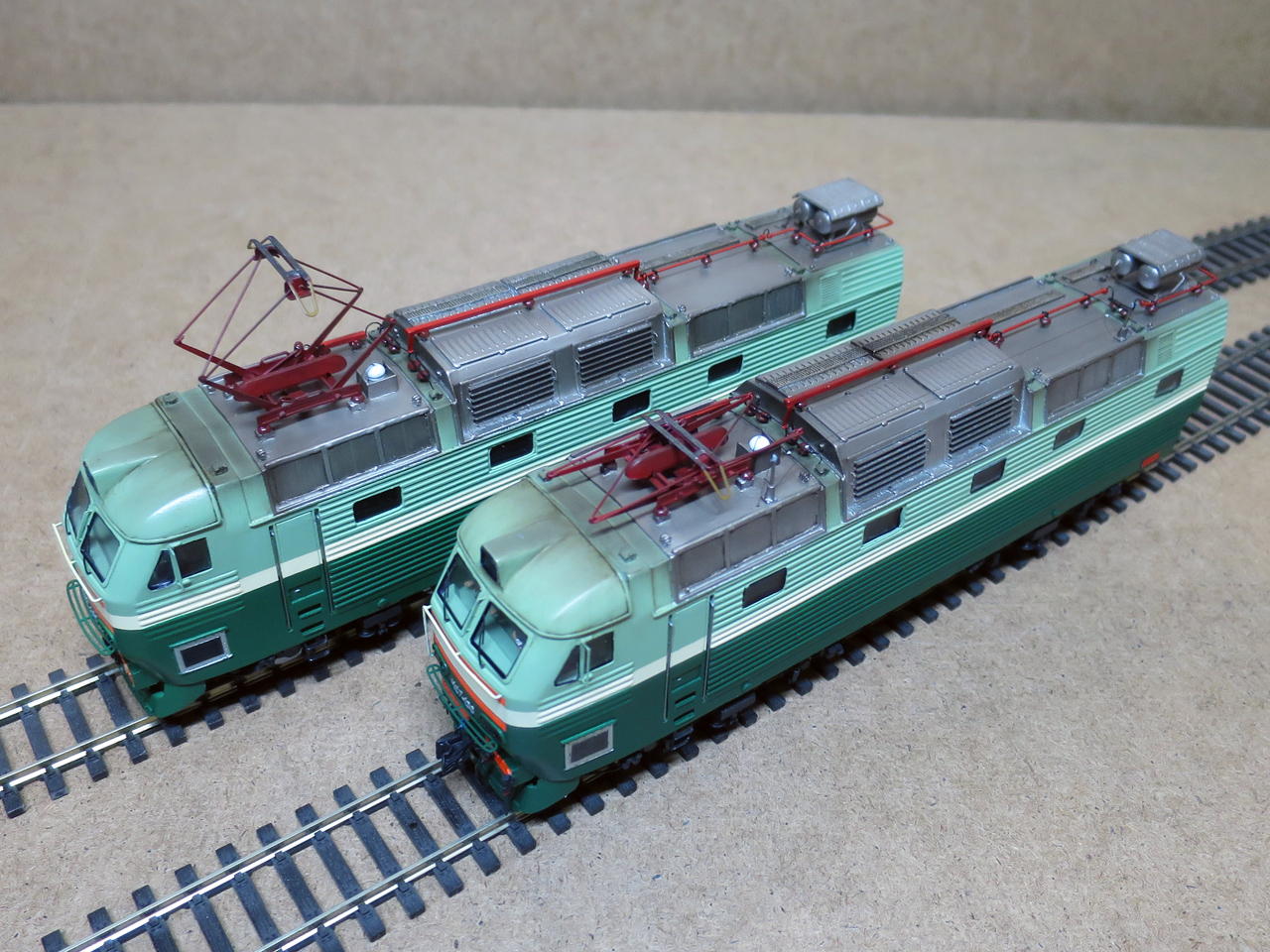

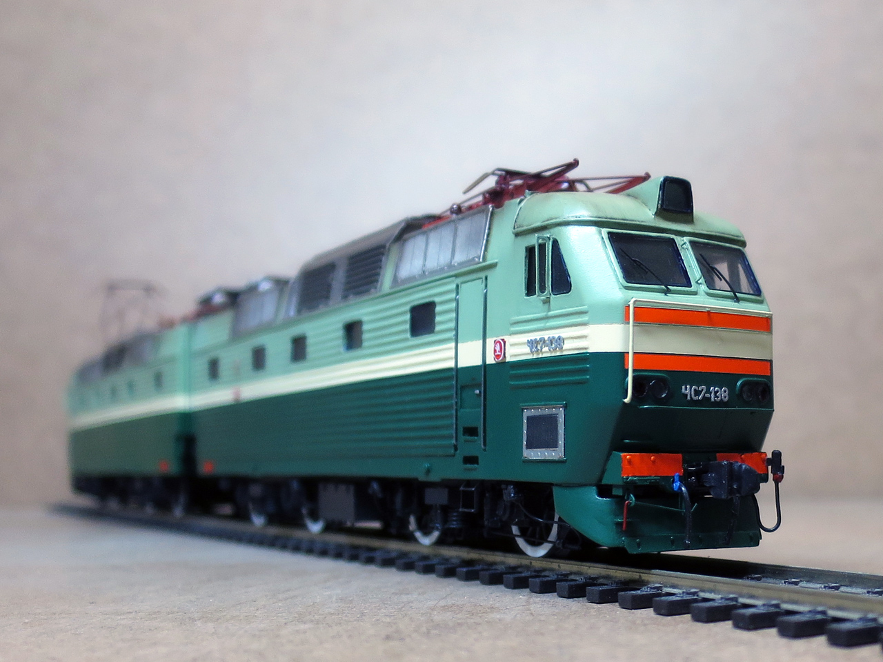

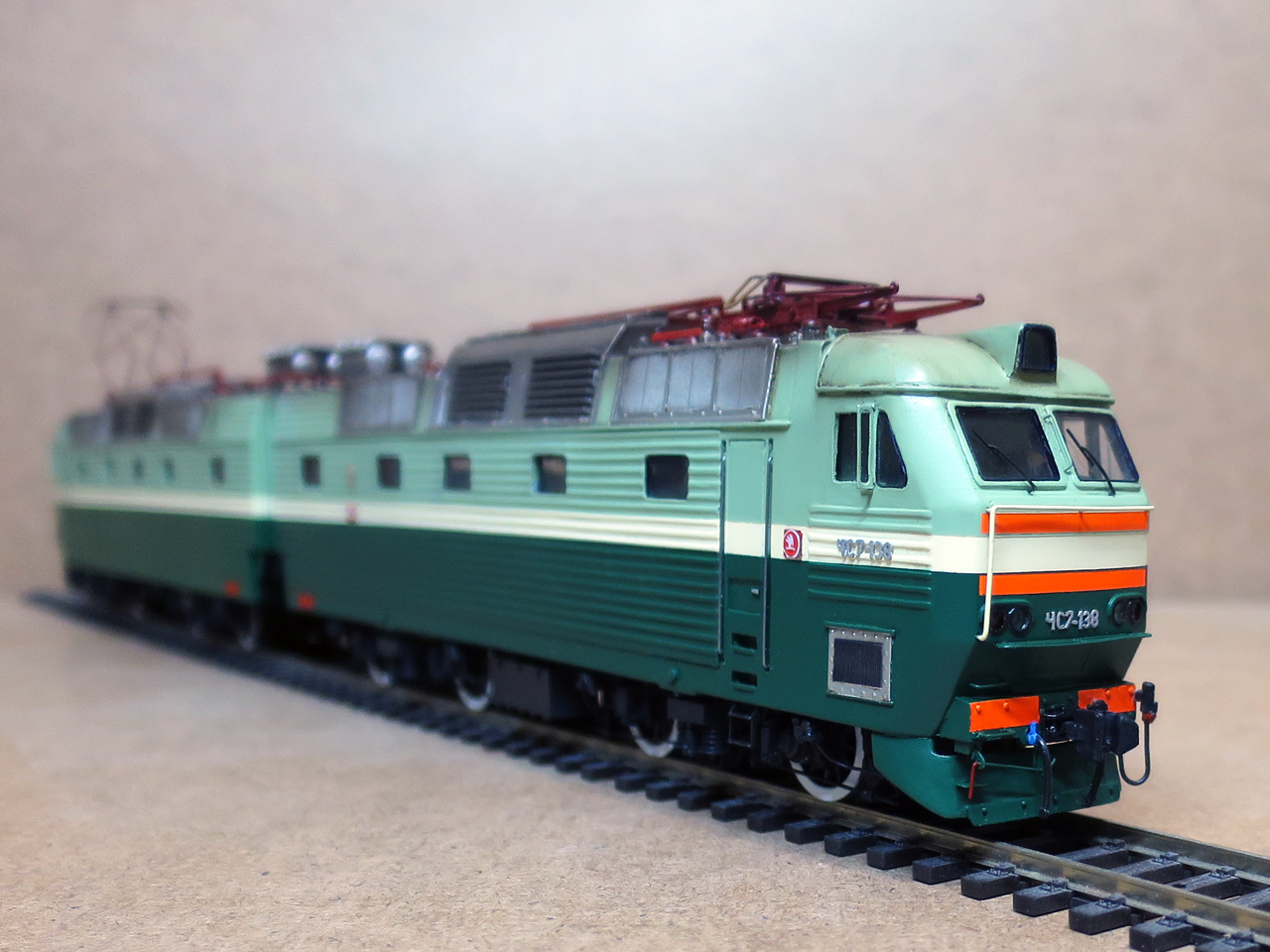

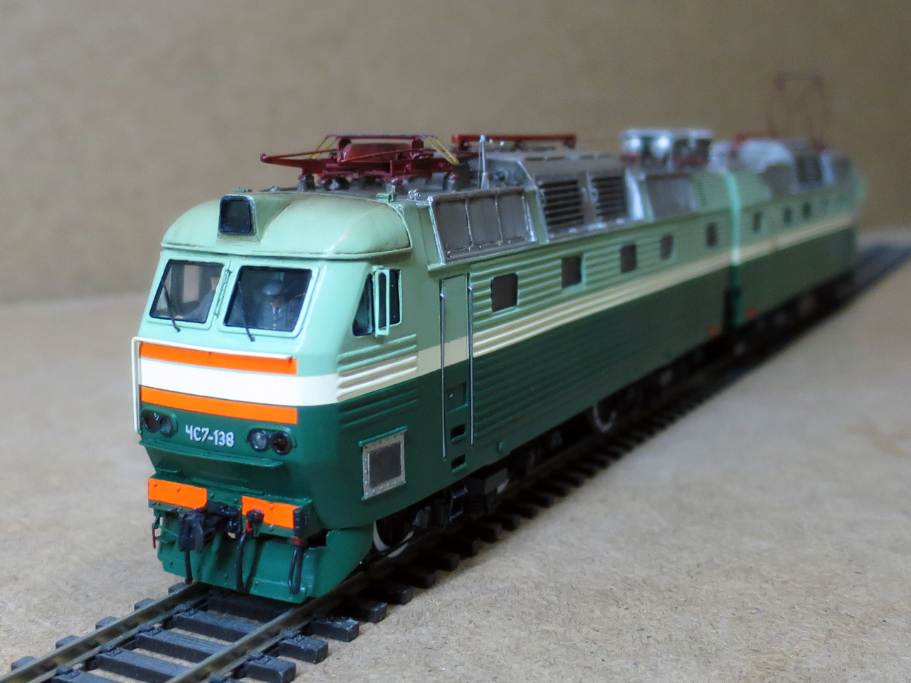

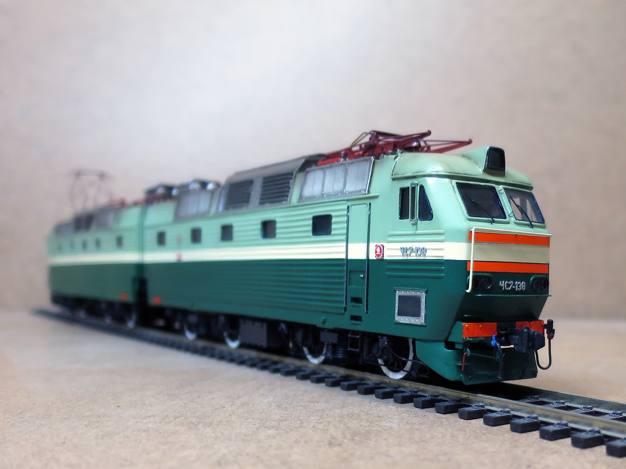

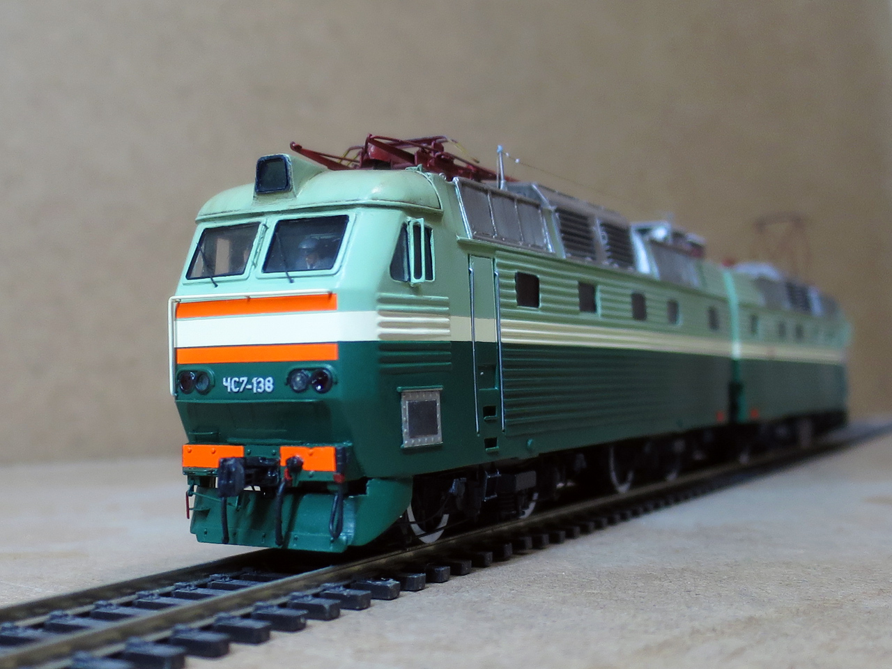

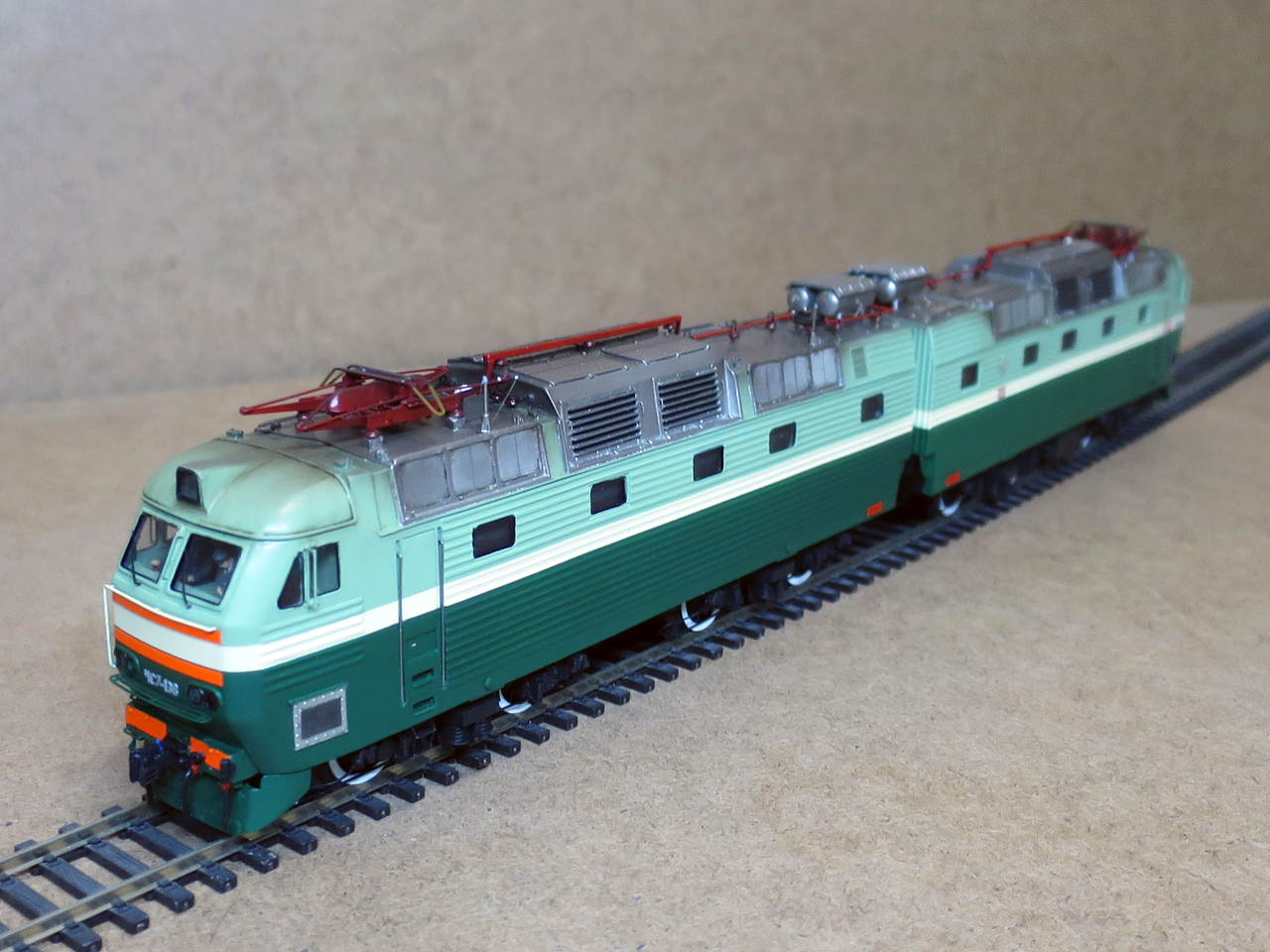

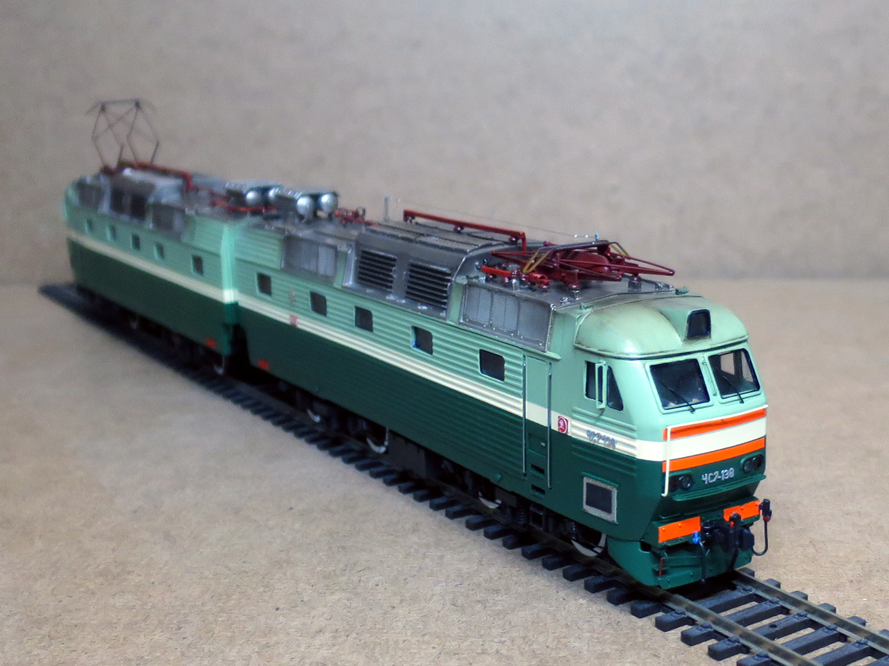

Покажу тут и другие модели, к производству которых не имею отношения, но люблю дорабатывать в силу своих возможностей.
ЧС7-138. Выбрал версию 82Е5, поэтому с кита убрал косые желоба водостоков за кабиной машиниста.
На одной секции сделал имитацию СА-3, нарастил метельник. Так же добавил болтики на буферный брус и нижнюю планку путеочистителя.
Машину делал в заводской окраске. Добавил жалюзи кондиционера. Постарался проработать крышевое оборудование, немного состарил.

Красавчик получился!

Дмитрий, а рама под какой донор на 2ТЭ116 рисуется? Под ту же пиковскую Людмилу? Сейчас делаю Ваш 2ТЭ10М, моторю Люськами Пико.

Все уже отрисовано и в работе. Рама, неизменно, под ходовку Пико Люськи (как у 2ТЭ10У/М/В).

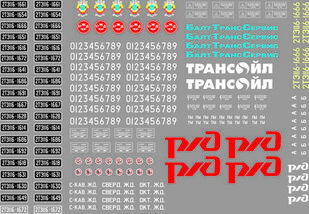

Предварительный эскиз для набора декалей для 2ТЭ116.
