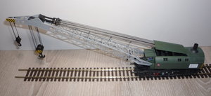

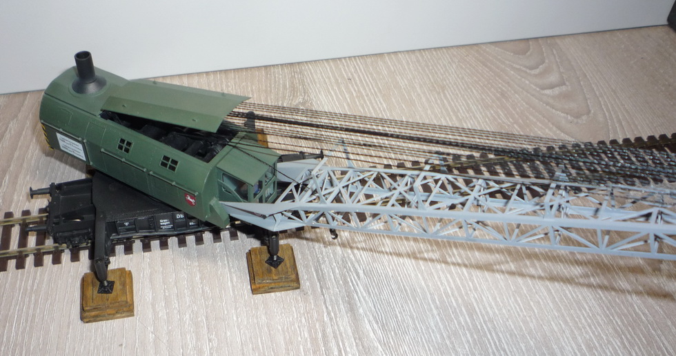

Re: 75-т паровой кран от Weinert Modellbau

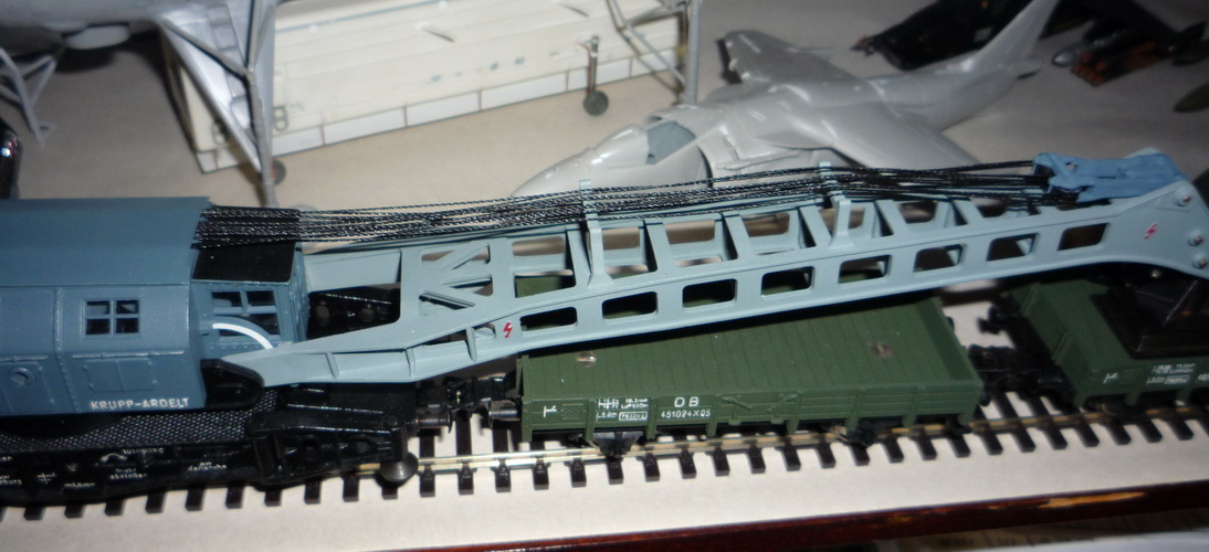

Ну на китайскую не похожа, а вот на древнеиндийскую очень. Я имею в виду "Камасутру". В действии. Затянул один, правда, самый сложный канат. Эта процедура в течении трёх часов и напомнила мне вышеупомянутый трактат. Пару раз всё вытаскивал и начинал снова.
Поднимать и опускать всю эту конструкцию ключом (на последнем фото справа) рекомендуется медленно и аккуратно, постоянно следя , чтобы трос не выскочил из желобков шкивов. Потом запаришься вправлять обратно. Но работает.

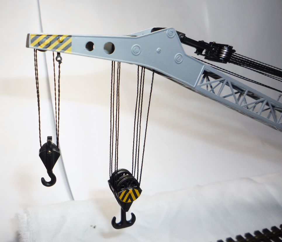

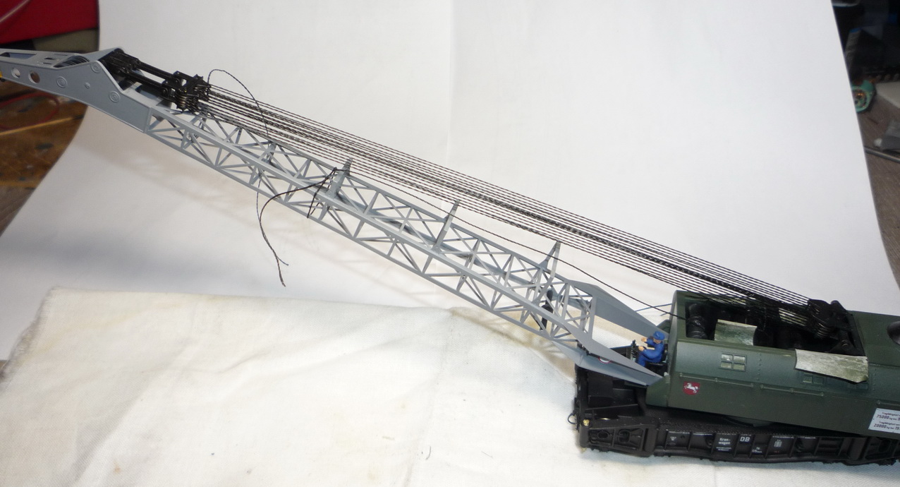

За эту протяжку троса, пожать вам руку при встрече ))) хорошо кран выходит )))
Ачленеть сколько тросов!
Интересно много надо ключиком маслать что бы стрелу поднять на 1см?
Спасибо всем за оценку. Надеюсь, владельцу понравится конечный результат. Работа, правда, немного затянулась.
Кстати, когда переделывал свой Фляйшмановский 90-т кран, сначала тоже сделал все шкивы, как на прототипе. В итоге ничего не работало. Поэтому немного упростил (уменьшил количество тросов) и внутри башни все связал в кучу. Снаружи осталась только имитация их количества. Выглядит лучше родного исполнения.
Не пробовал засекать. Один оборот ключа - около 1 см троса наматывается на катушку.Stinky писав:Ачленеть сколько тросов!Интересно много надо ключиком маслать что бы стрелу поднять на 1см?

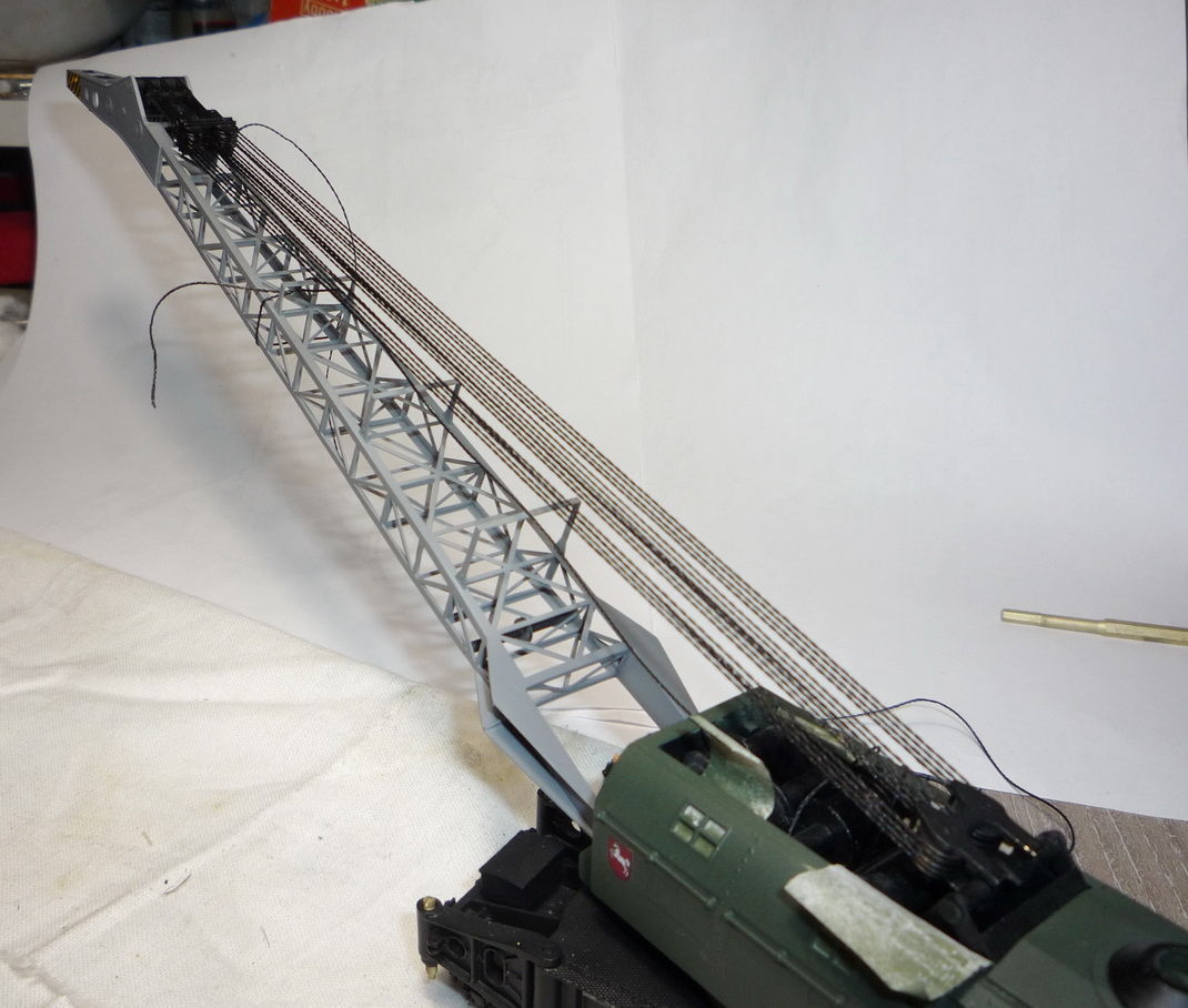

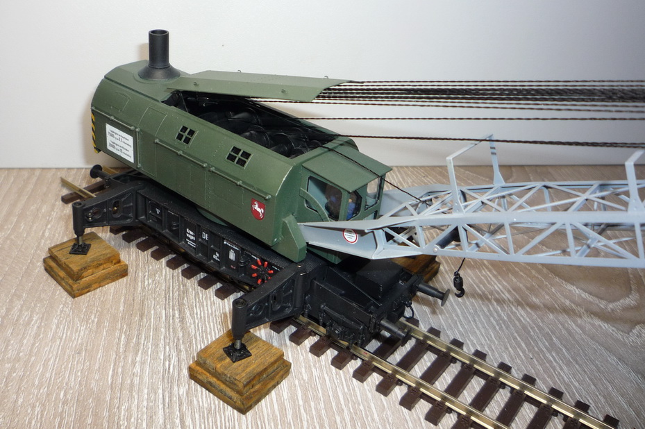

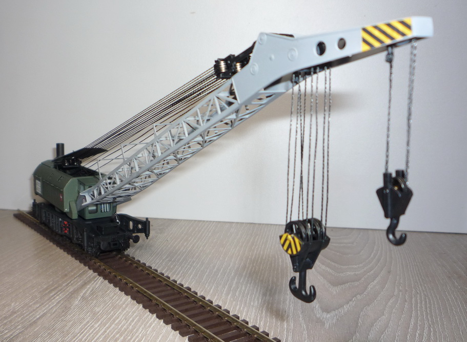

Ну да ладно. Закончил все тросы. Вид на сегодня.
Согласен с Алексеем, моей покраске далеко до фирменной. Но шагрень в данном случае дала не краска, а матовый лак Mr.Color от Gunze Sangyo. Перед финишем исправлю шлифовкой и ещё одним слоем более жидкого лака.
Вспоминаю прошлые года, когда практически любую краску любой фирмы можно было приобрести в украинских модельных магазинах. Сейчас - ... Сами всё видите.
Краски Valegio покупать не рискую. По отзывам, слишком капризные. Да и по соотношению цена-качество явно не очень. И запекать их на сплаве Розе с температурой плавления +94°С не выйдет.
Применяемые в производстве технологии покраски весьма отличны от домашних. Покраска "на горячую", покраска в электростатическом поле и т.п. явно не для дома. Поэтому качество покраски у Micro Metakit и др. будет отличаться от выполненной в домашних условиях.

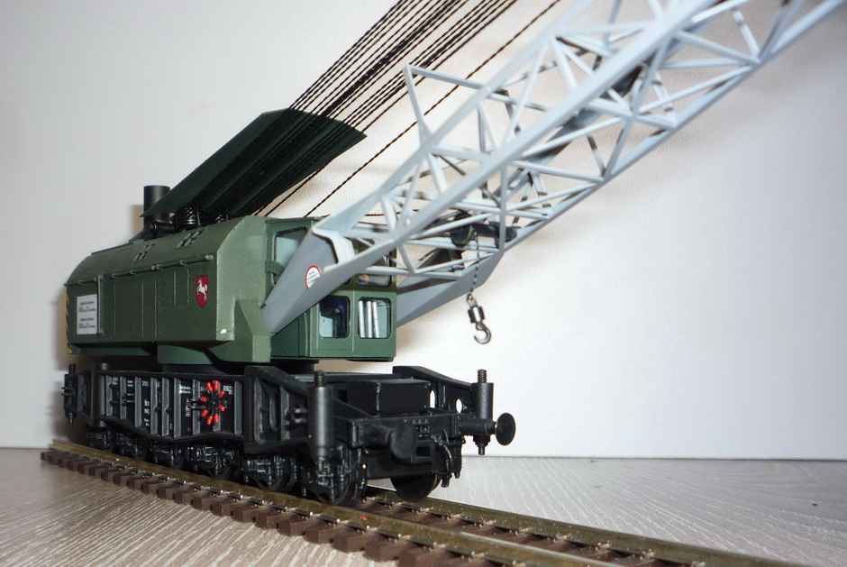

К качеству покраски никаких претензий.Шелковисто матовая поверхность придает модели
более натуральный вид.Особенно такая утилитарная машина как кран,так и просит легкую
смывочку или везеринг.Но то на любителя.
Мне интересно,зачем такой маленький потешный крючек перед кабиной управления?

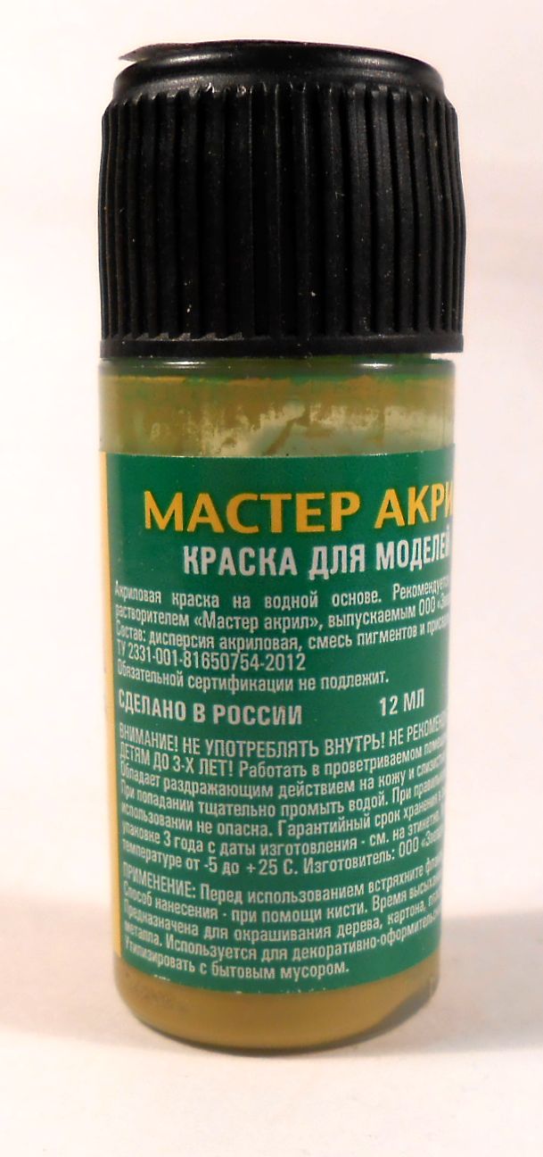

Опа!А вот тут не соглашусь.Имел горький опыт с этой Звездой.Красил бронетехнику.Оливково-желтый.Nef писав:И кстати, краска от фирмы Звезда с чёрной крышкой, есть не что иное, как разлив краски Vallejo в свои бутыльки. А стоит в два раза дешевле чем Vallejo.
Аэр забила сразу,кистью ложилась соплями с разводами.Сохла долго.Стиралась механически легко.
Цвет не соответствовал.После этого случая больше не пробовал и прилавки со Звёздами обходил
стороной и крестился...

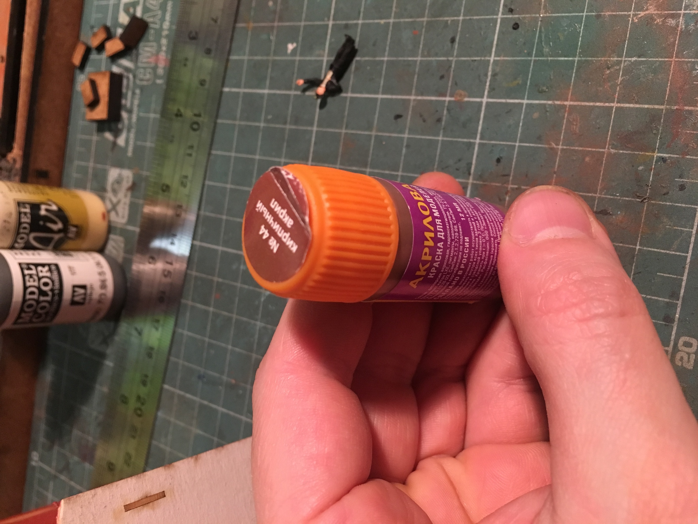

Думаю, что речь идёт вот о такой Звезде. Краска ужасная. Их собственного производства. Мне её отдали даром. Использую для каких-то грубых работ и даю детям.
Звезда с чёрной крышкой, это совершенно другая краска, не имеющая ничего общего с производством у Звезды. Либо же досталась какая-то бракованная партия. Были бы в одном городе, я бы в живую показал разницу между двумя бутылками, с одинаковым цветом краски, но с разными крышками бутыльков. Уверяю, это небо и земля.

Поверьте я читаю посты вдумчивоNef писав:Думаю, что речь идёт вот о такой Звезде.
Вот он камень преткновения. Я ее не использовал уже наверно года два.На момент покупки ей было скорее всего пару лет.
Быть может она была просрочена?Вторая версия это продали испорченную или разбодяженую.
Что нередко случалось.Особенно с Тамией.

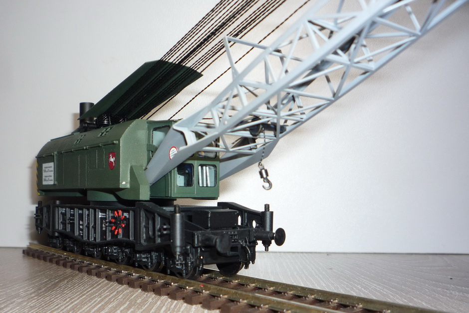

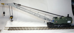

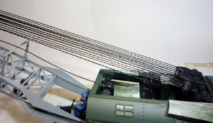

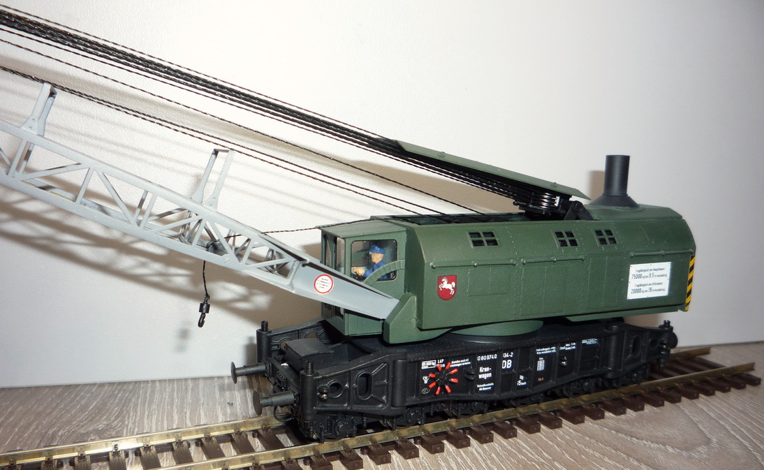

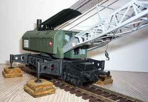

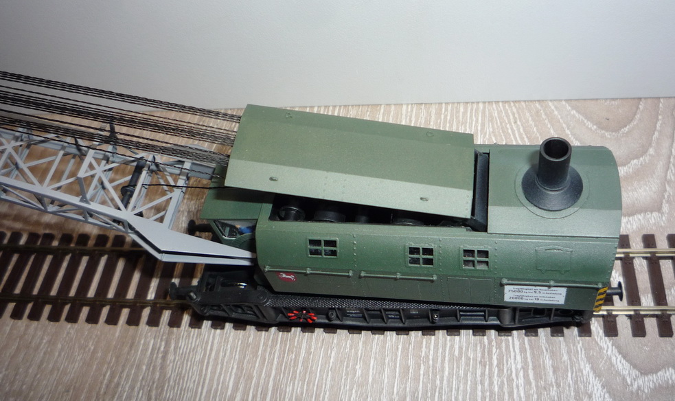

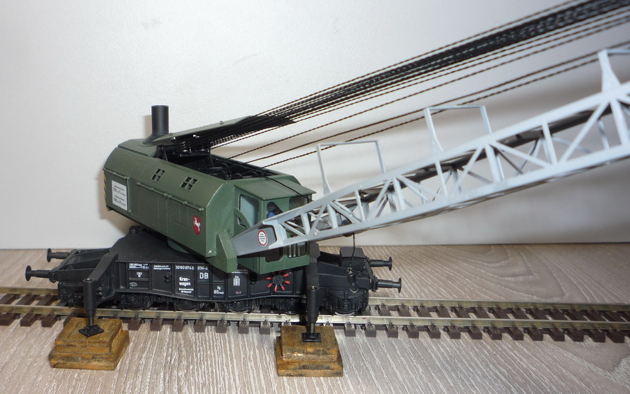

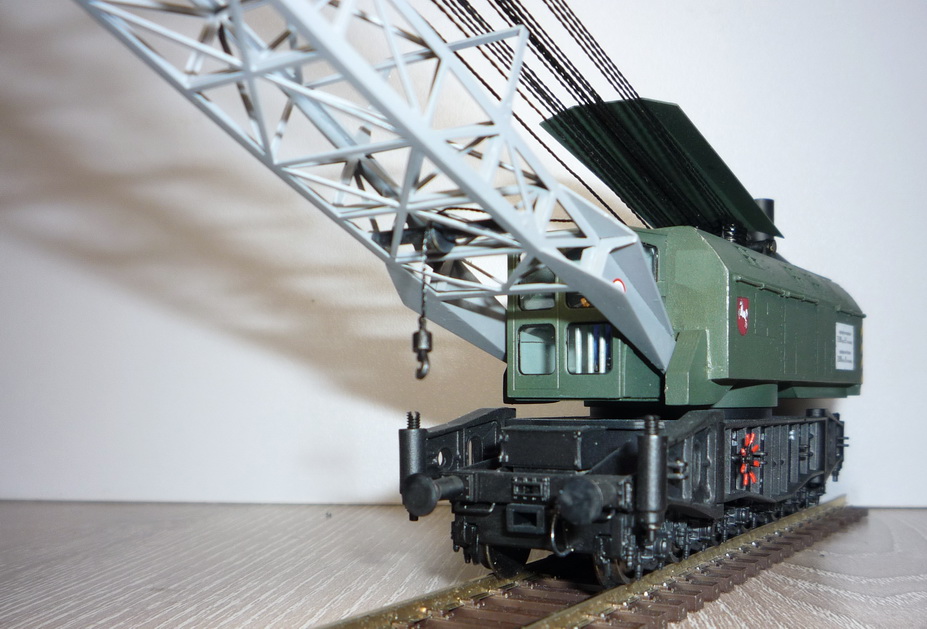

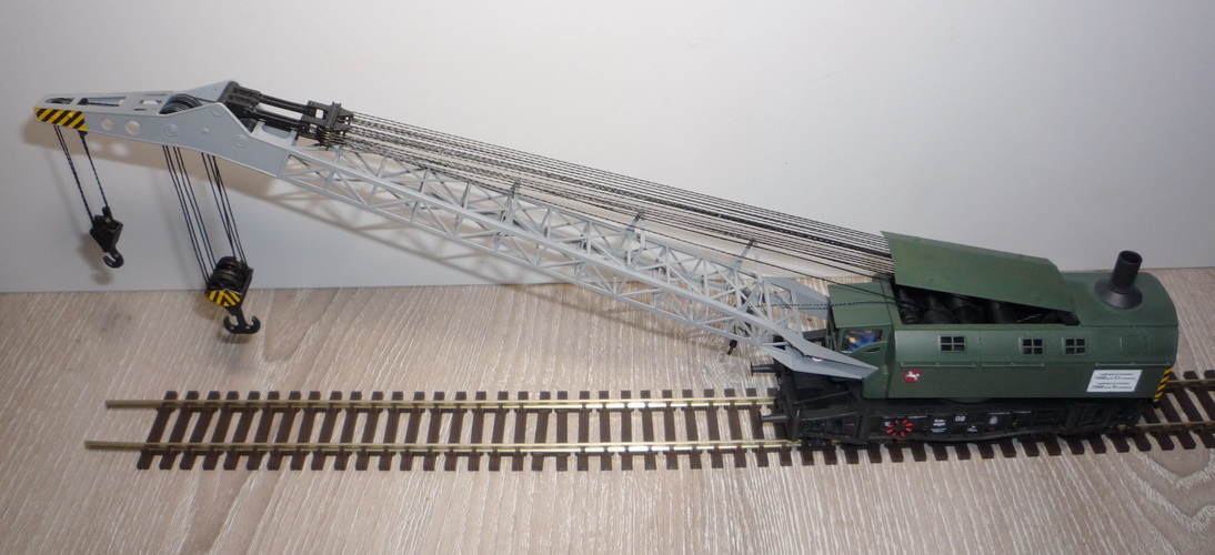

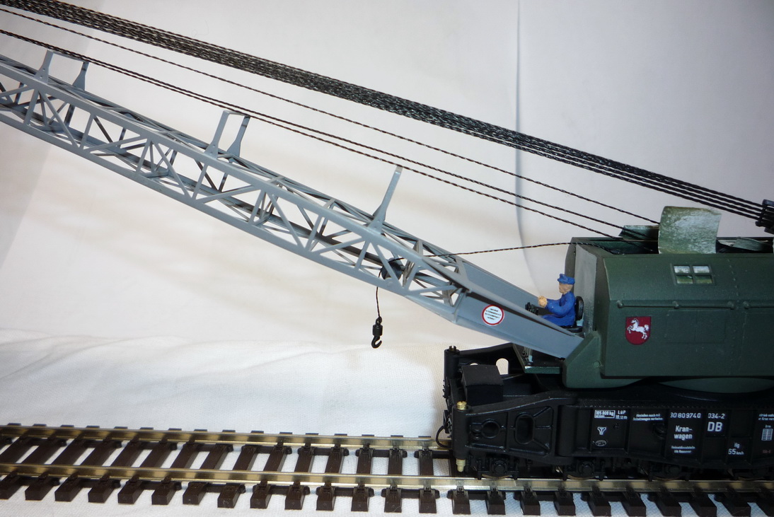

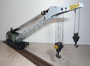

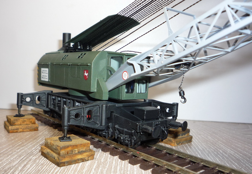

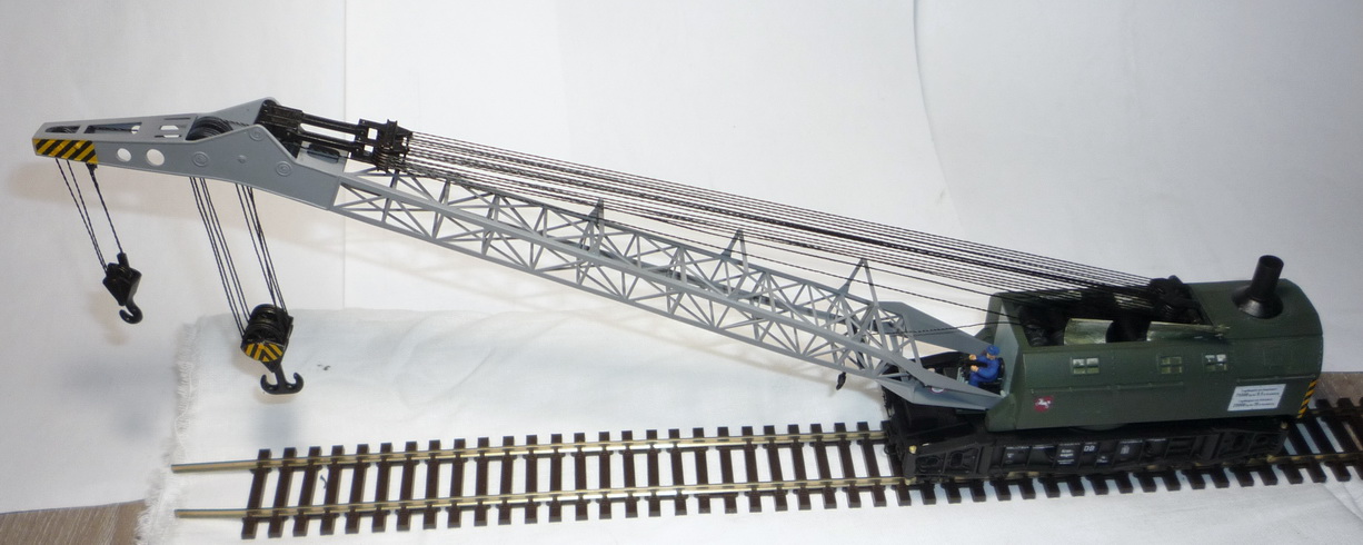

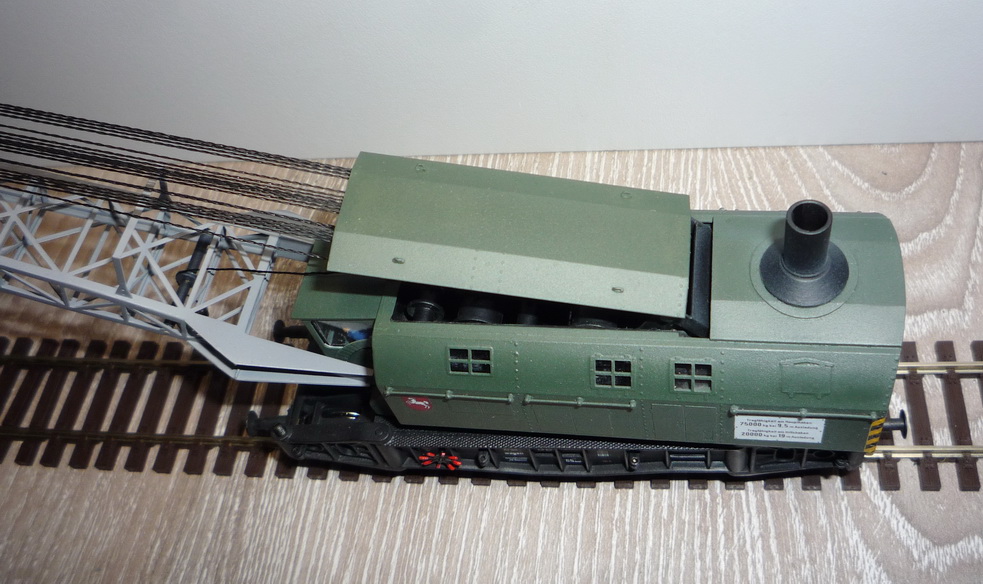

Закончил. Не ставил только фиксаторы упоров. По желанию хозяин поставит (или нет), в зависимости от конфигурации крана на полке. Потом покажу, как они крепятся и вид с ними.
В общем, впечатление от набора положительное. Были свои тонкости и подводные камниЮ но неприятные моменты компенсировались удовольствием от работы над моделью.
Модель всё таки стендовая. Как уже писал, двигать всю механику надо медленно и осторожно, не допуская ослабления натяжения тросов. Вручную или подвесив груз. А катать не возбраняется, но по прямой или большому радиусу.
Ну и немного фото на скорую руку. Извиняюсь за качество, может позже перефотографирую при дневном свете.
