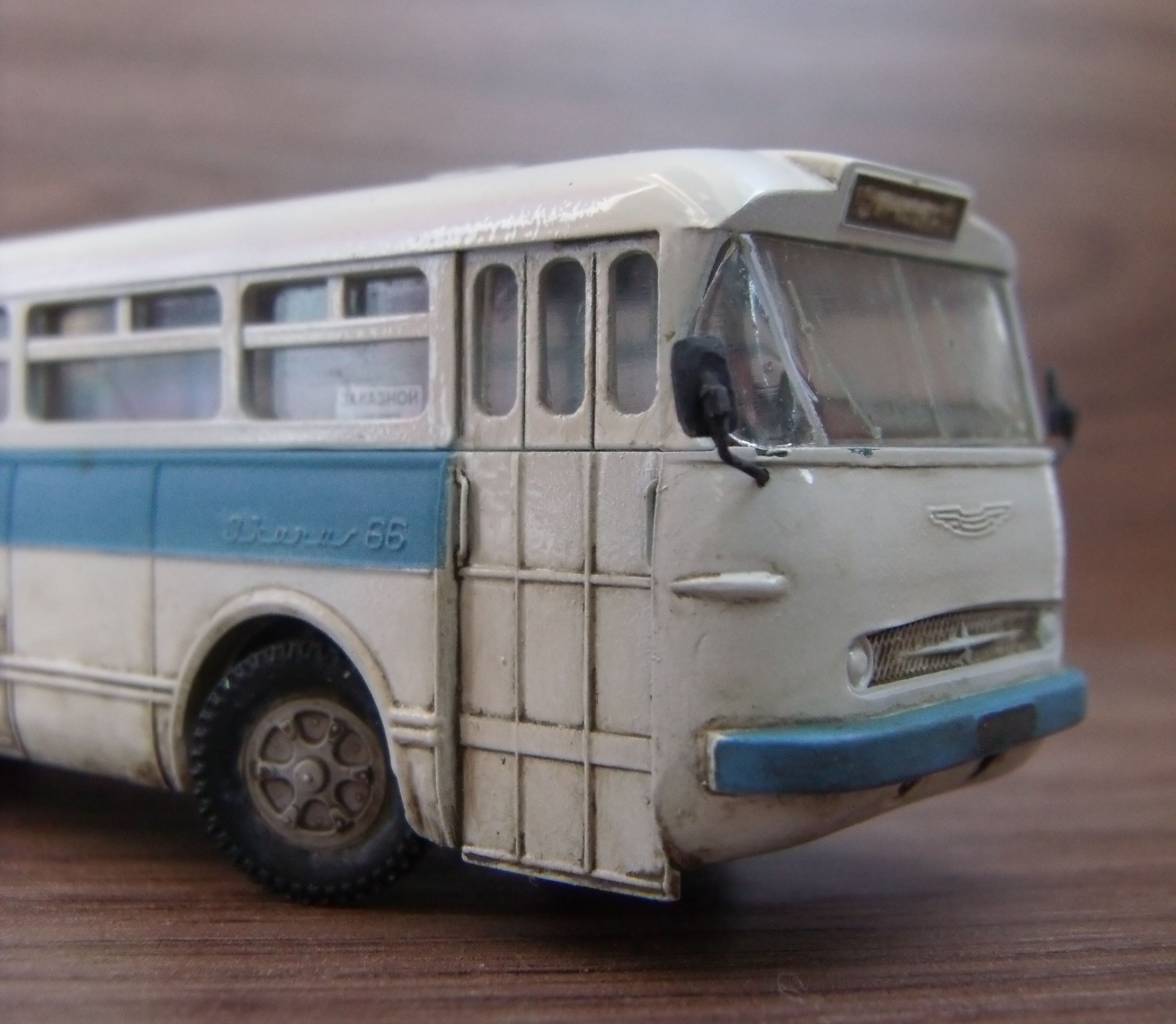

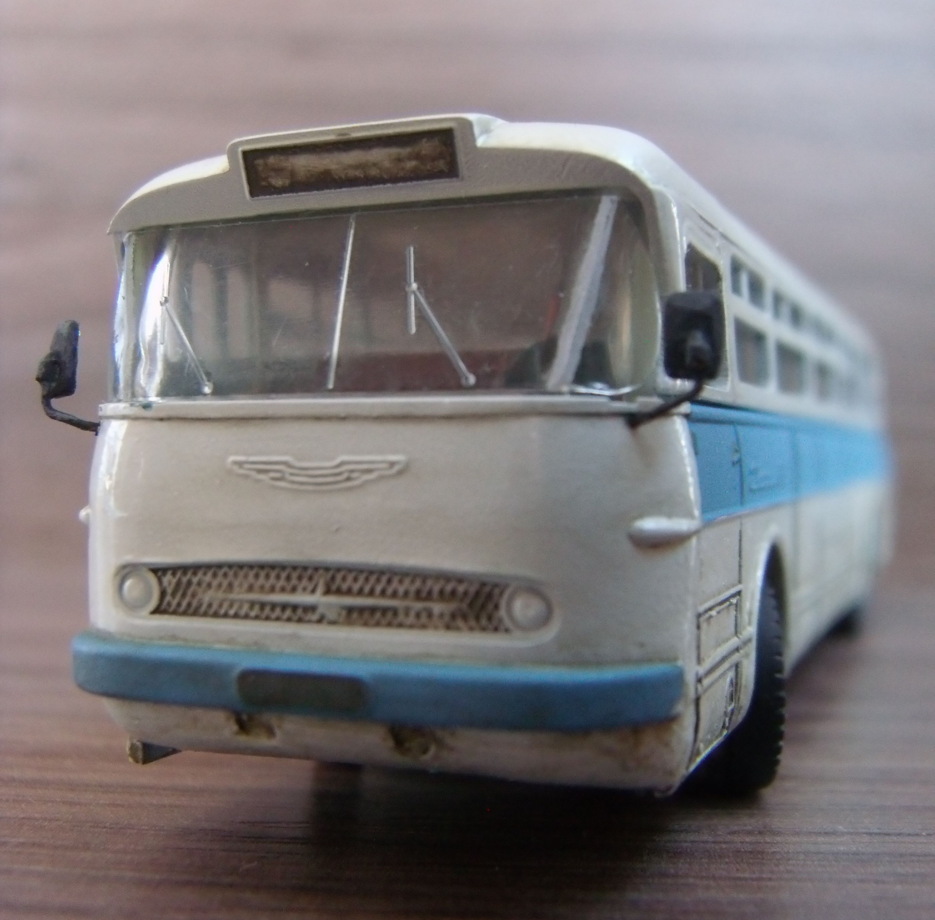

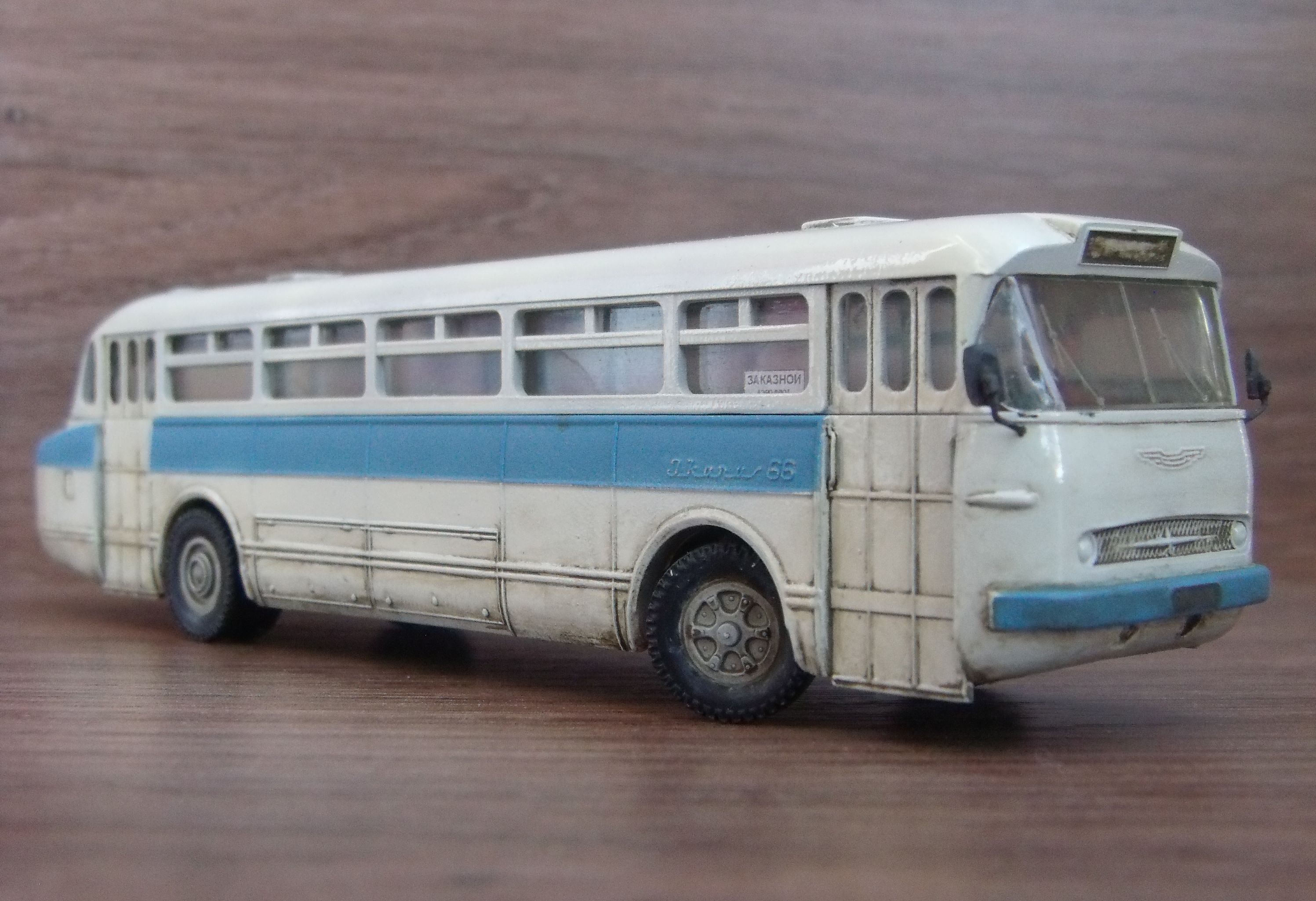

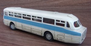

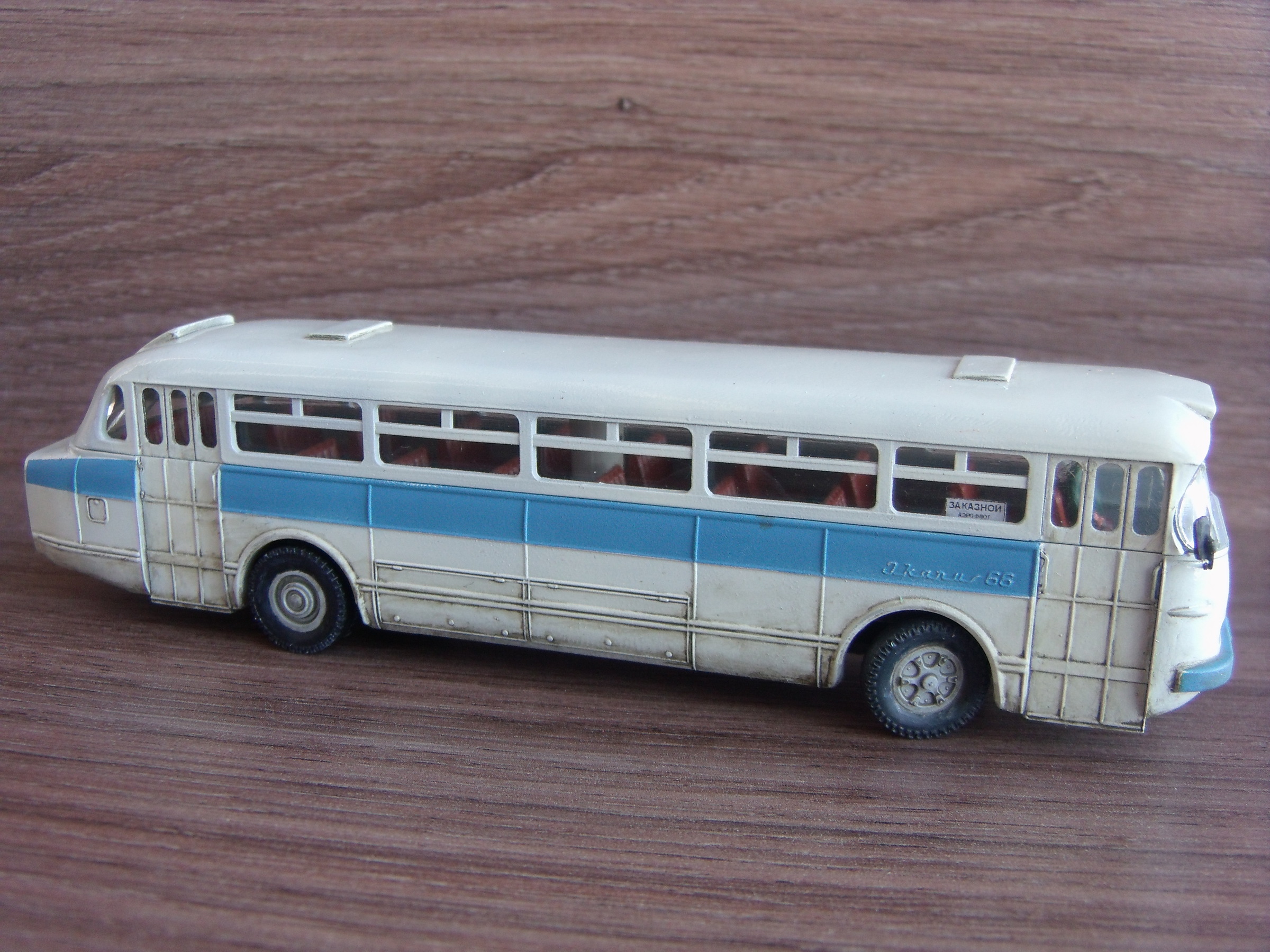

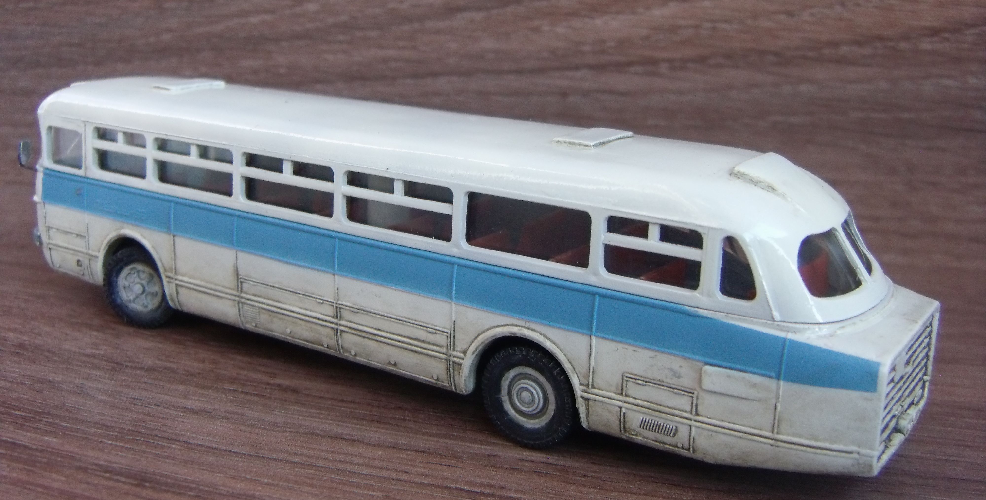

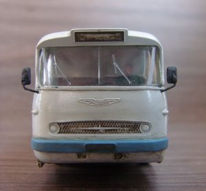

Всем добрый День.

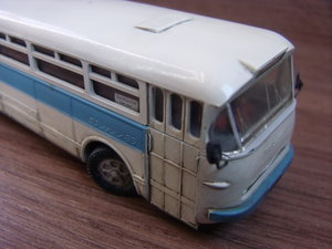

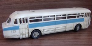

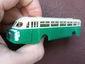

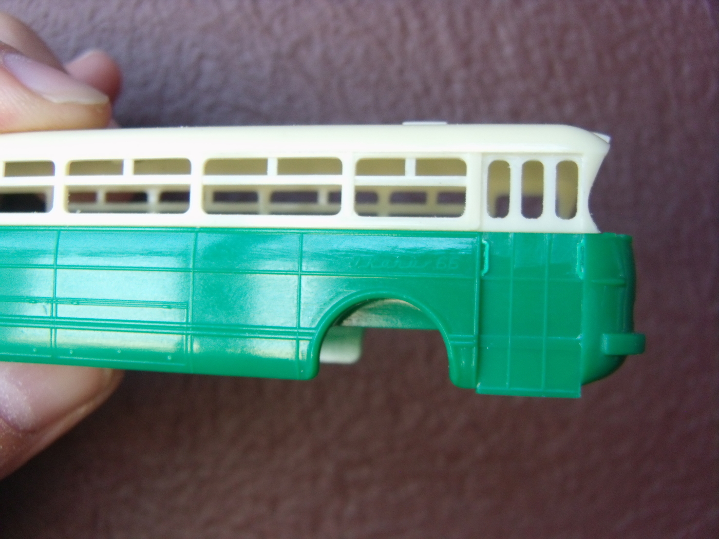

Детская ностальгия нажала кнопку КУПИТЬ на аукро, и через некоторое время приехал ко мне вот такой экземпляр.
Смотреть особенно неначто, унылый такой, но зато в нужном масштабе. Глядя на него, даже сомневаться не пришлось - Пилить!

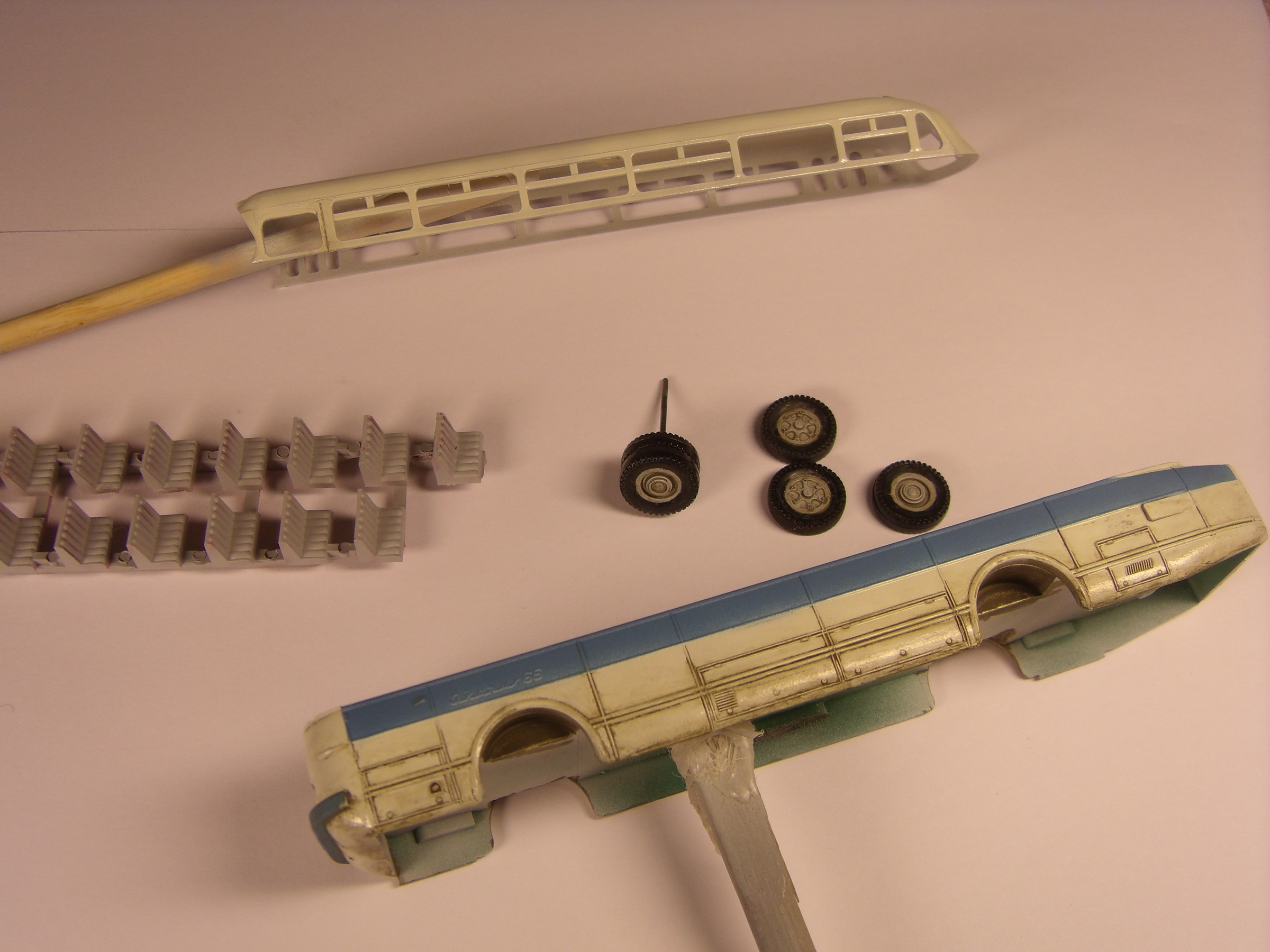

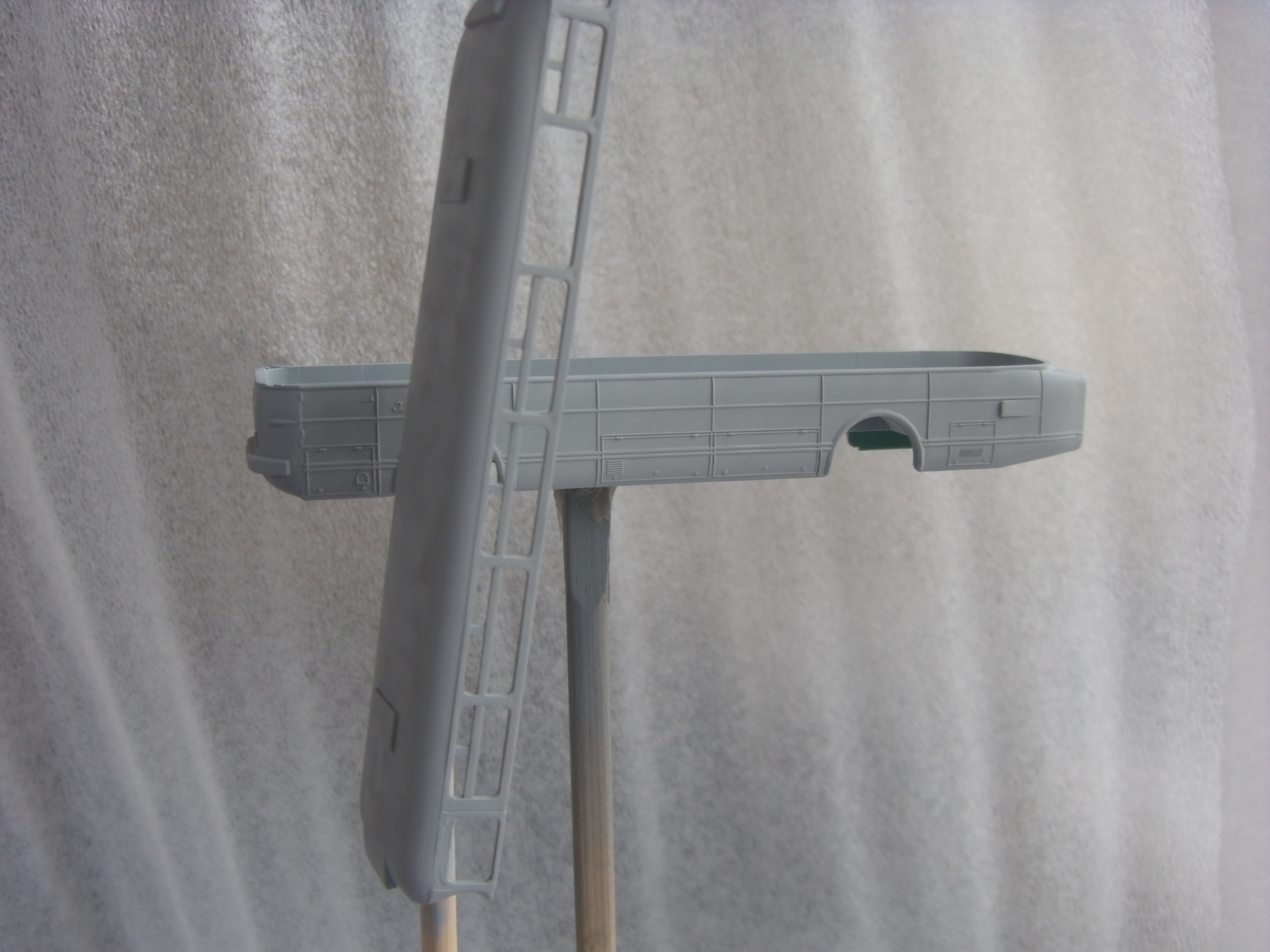

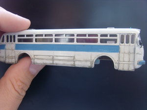

Просмотрел кучу фоток. И пошла работа.

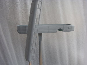

Обтачиваю, ровняю, подгоняю, шпатлюю.
Грунтовка. Tamiya серая + Tamiya разбавитель грунта + Аэрограф
Делаю зеркала и поворачиваю колёса.
Крашу аэром.
Покрашенное. Начинаю визерить.
Начинаю сборку.
И вот результат. Икарус 66. 1/87.

Если оригинал смотрелся как игрушка, то после доработки вид стал отличный!

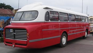

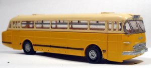

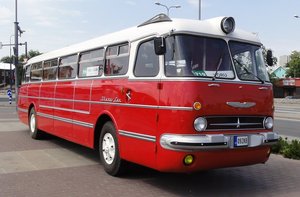

А его никто не застал. В основной части СССР этот автобус в версии городского никогда не использовался. В Вики есть данные о небольших поставках в Прибалтику. А вот его модификация "Люкс"(Ikarus 55) широко использовалась у нас на междугородних перевозках.

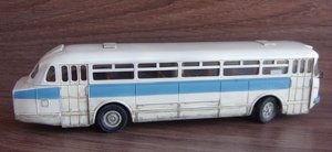

Вот так он выглядел.

Отлично вышло! Еще бы дворники подкрасить ;)

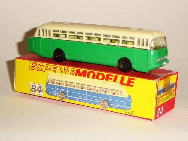

Я прокатился на таком Ikarus 55 Lux по рейсовому маршруту Запорожье-Бердянск (это 205км), году так в 1982 примерно, 7 лет мне было. Пришли на автовокзал, ждём автобус на посадку, его всё нет и нет, через пол часа приезжает этот Lux, ну люди все такие фу-фу, старье такое, где новая коробка (икарус 255-й)" спрашивают водилу? А он говорит - поломался уже новый! На этом поедете! Это резервный. Он миллион проехал и ещё поедет. Вот так Я познакомился с Ikarus 55 Lux.
Сейчас и для него ищу "тело" для доработки.
Окраска - вымышленная, т.к. 66-й здесь у нас не эксплуатировался.
Мне приглянулся вот этот для прототипа формы полосы, зелёной краски не было в наличии у меня, а голубая была, и очень хотелось красить.

Олег писав:... Еще бы дворники подкрасить ;)
Не рискнул Я дворники красить, побоялся стекло испортить, и так оно мутное, нельзя его растворителем тереть в случае ошибки.
С фарами тоже самое решил - не красить их.

Barbosa_ писав:...зелёной краски не было в наличии у меня, а голубая была,и очень хотелось красить...
Чертовски знакомая ситуация! Приятно, всё-же, что на форуме собрались единомышленники!
Barbosa_ писав:Не рискнул Я дворники красить, побоялся стекло испортить, и так оно мутное, нельзя его растворителем тереть в случае ошибки.
Чёрным водорастворимым акрилом вполне можно попробовать и риска никакого. Если дети играться автобусом не будут, то никуда краска не денется, а внешность аппарата однозначно выиграет.

Дивлячись на модель до і після душа радіє, прекрасна робота!
Щітки дійсно акрилом можна попробувати. Олександр, я б ще крім щіток решітку спереді і ззаді підмалював чорним.
А якщо їх не фарбувати, а акуратно дремелью зробити отвори і вставити туда прозорий силікон.

Barbosa_ писав:
Маркером их, маркером :lol:

Маркер в данном случае самый лучший вариант. Но можно и лаком для ногтей даже.

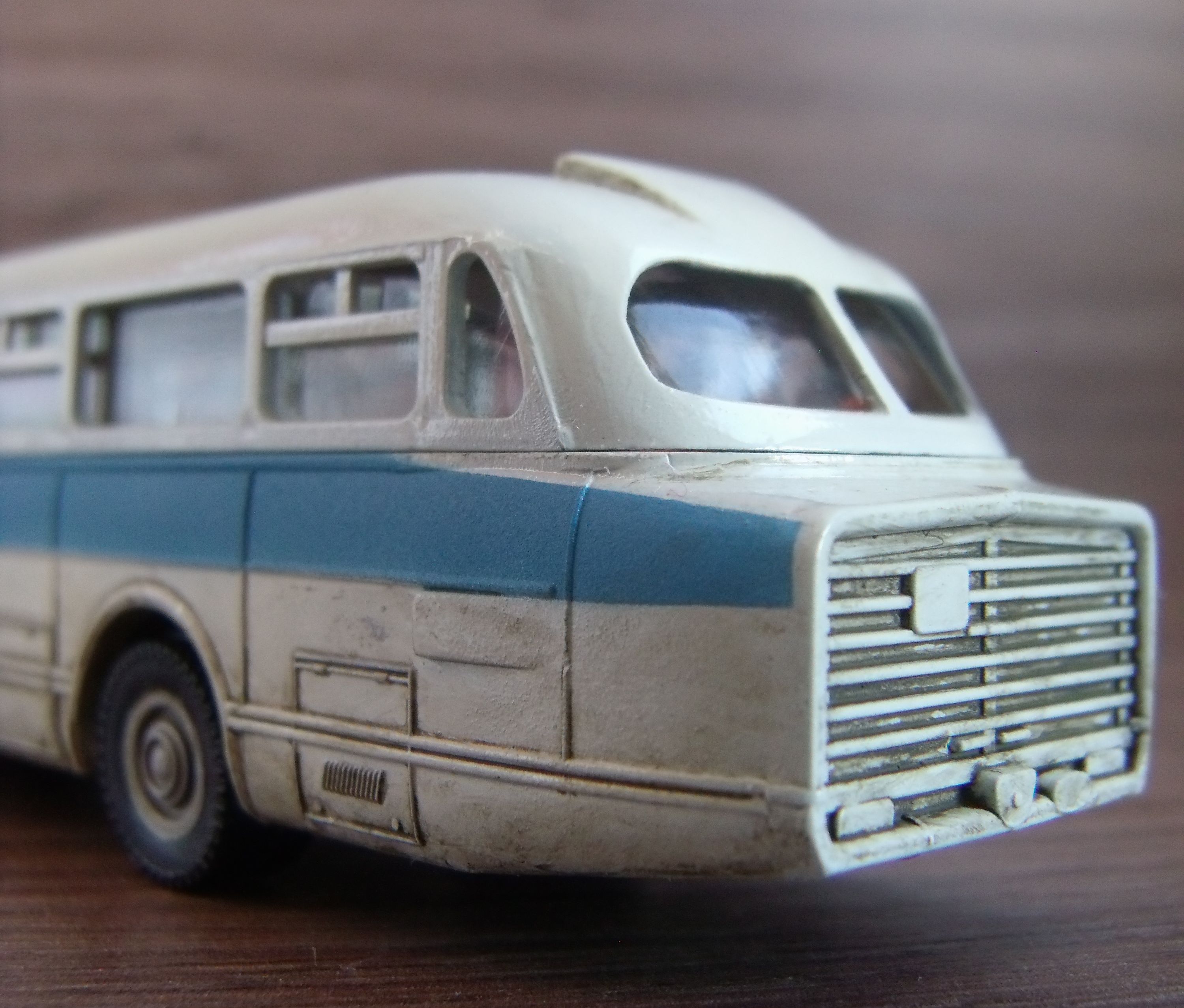

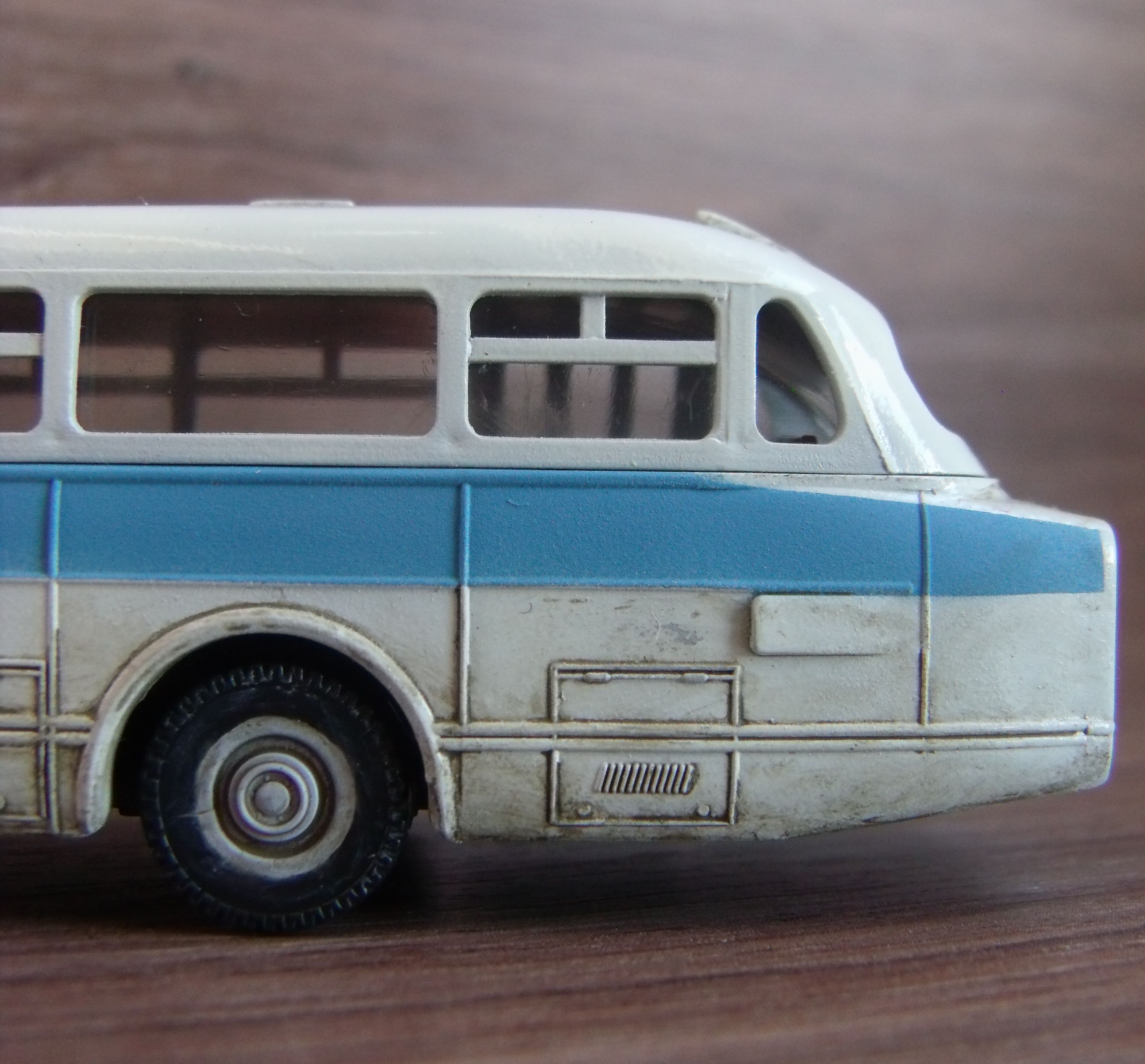

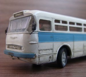

Хорошая работа!У меня тоже когда то такой был.Частично подкрашеный. :oops:
Вашему можно добавить слегка запыленности в области колесных арок.
Также подкрасить поворотники,фары,радиаторную решетку и фары под бампером.
На попе стопы и наклеить номерные знаки. :roll:
А так у него что по раскрасу что по везерингу вполне совдеповский вид. :roll:

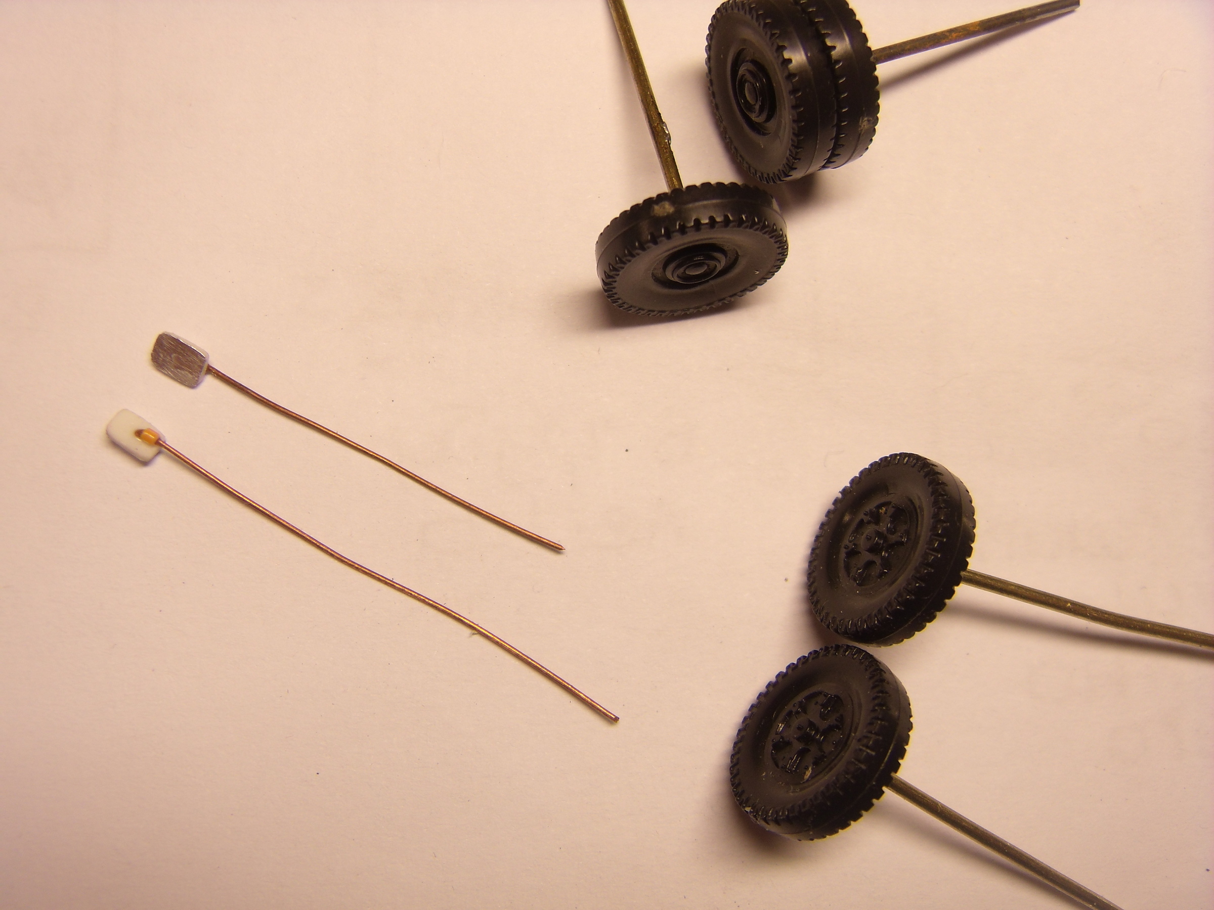

Как вы повернули колеса? :?
Has thanked: 532 times
Been thanked: 552 times
Re: Ikarus 66

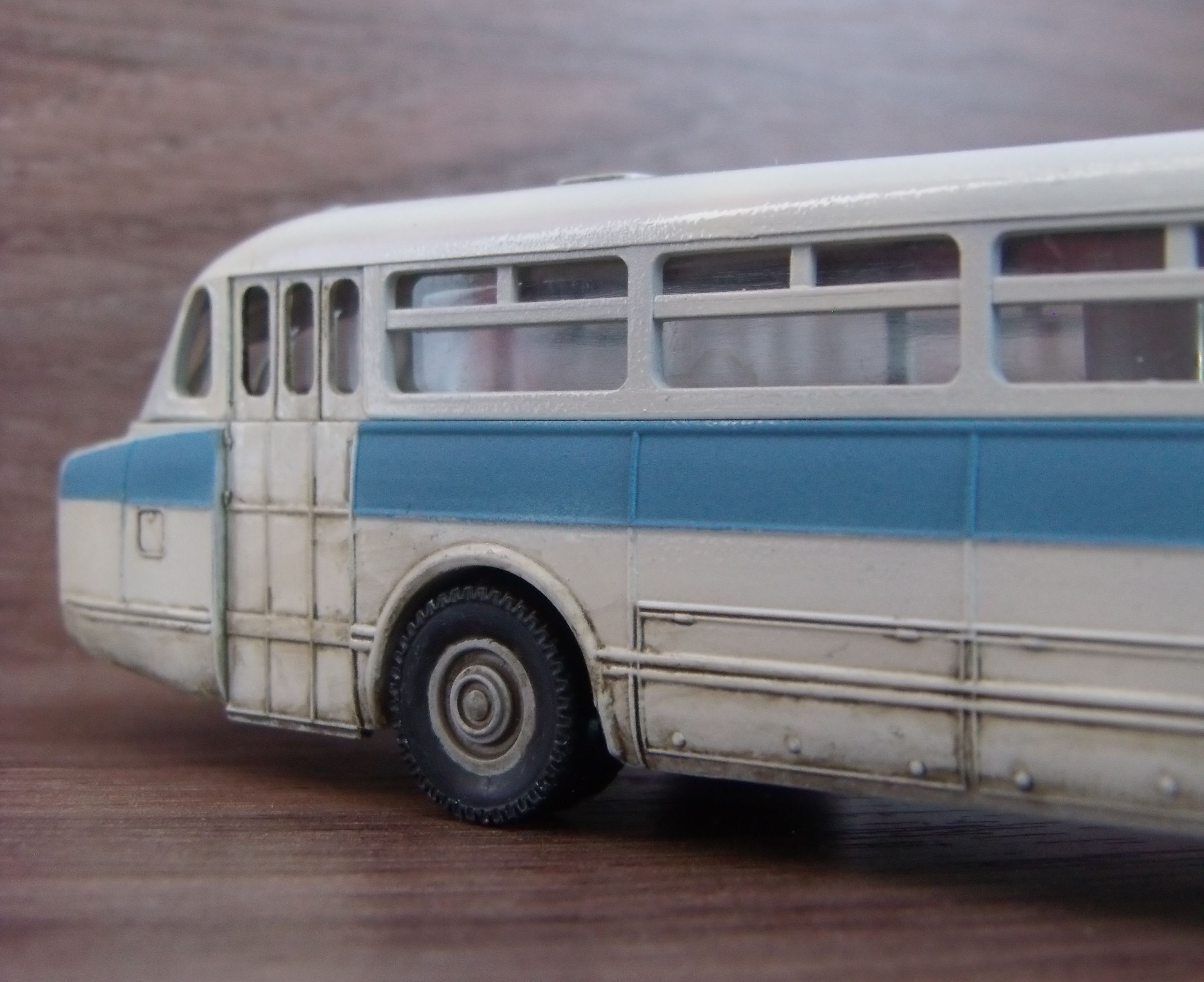

Stinky писав: Вашему можно добавить слегка запыленности в области колесных арок.
На попе стопы и наклеить номерные знаки. Как вы повернули колеса?

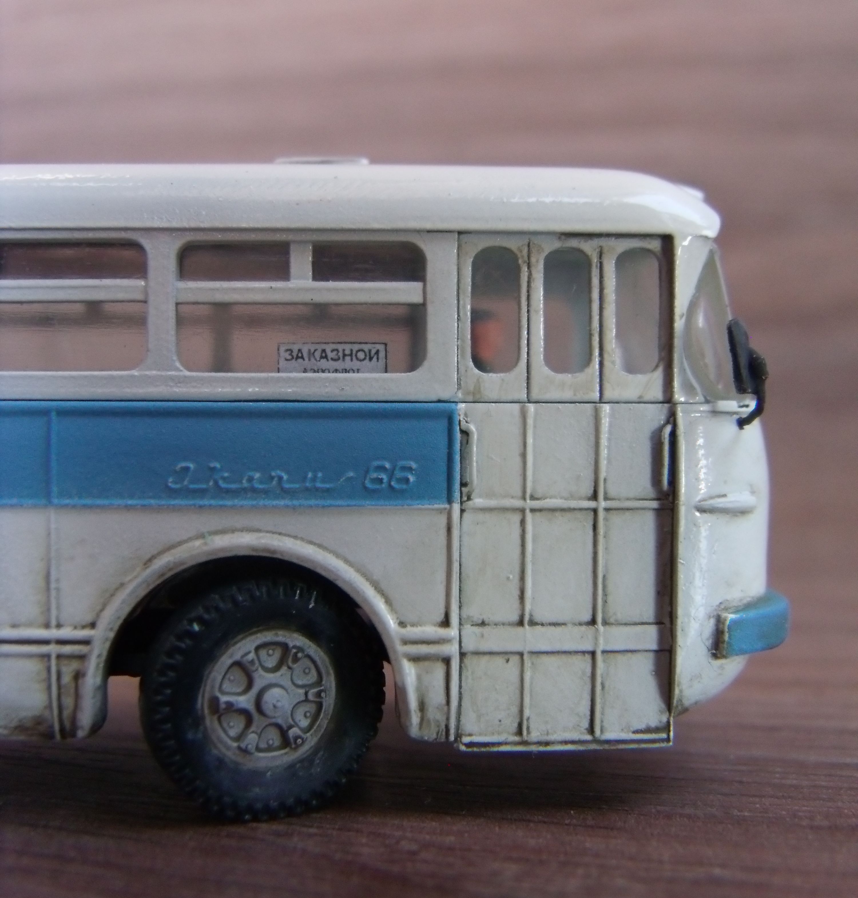

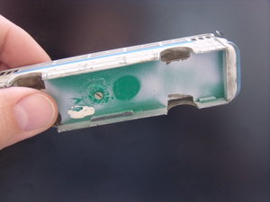

Для каждого колеса сделана новая короткая оська из медной проволки 1мм, оси выгнуты зигзагом, чтобы сместить центр оси поворота колеса, и вставлены в родное место в дне. Дно чуть подпилено.
Фары под бампером? - так их там нет уже давно, это ж совок.
Поворотники и стопы буду красить! Тут всё ясно, алюминий и красный.
Фары - алюминием не хочу красить, а как сделать стеклянную поверхность ещё не придумал.
Номерные знаки - да. сделаю. не решил какие только.
Запыленности в области колесных арок - недопонял о чем речь, подробнее покажите.
Been thanked: 3652 times
Re: Ikarus 66
Я так понял передние колеса не вращаются после выворота?
По поводу подпыления арок вот,на фото что я имел ввиду. :roll:
