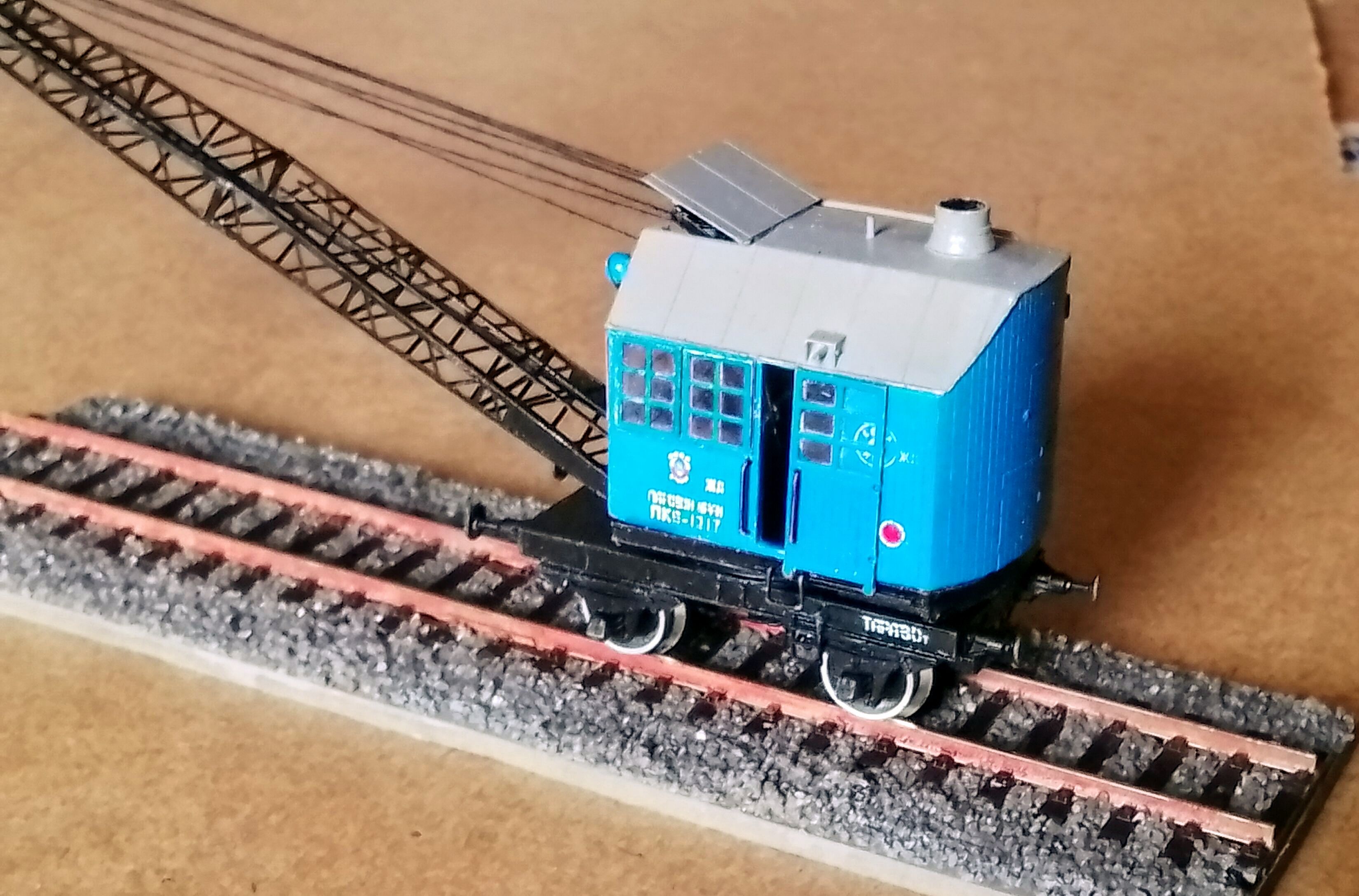

Идём дальше. 40-летний аэрограф "Этон", быть может, в чем-то уступает ряду современных зарубежных изделий, но специфические задачи, например, как нанесение надписей через трафарет, выполняет отлично!
Далее. Важный момент по окраске моделей такого плана. Поскольку, информации о подобных прототипах мало, всегда тут есть недоработки от производителей моделей, в плане схем окраски, надписей, их расположения. Точно также и тут.
Два момента:
1) Схема окраски соответствует раннему периоду, а вот, дизайн и т.д. самих надписей, позднему периоду, что видно, у примеру, по ляпу - буквам МПС в круге. Ведь, ранее был Наркомат Путей Сообщения.
2) Трафареты, как видно, профессионально сделаны, и "с запасом" по надписям, но с намеком "а всё остальное, ищите и додумывайте сами, как и что должно быть".

Спасибо, за интересный вопрос! Не поверите, опыт пришёл методом тыка. Способ один, что для ровной поверхности, что для поверхности с выступами, как в случае нанесения надписи "Тара". Закрепляем трафарет на поверхности, и очень аккуратно, по чуть-чуть, распыляем аэрографом краску на него, давая ей постоянно подсыхать. А в конце, после достаточного высыхания краски, аккуратно его снимаем.

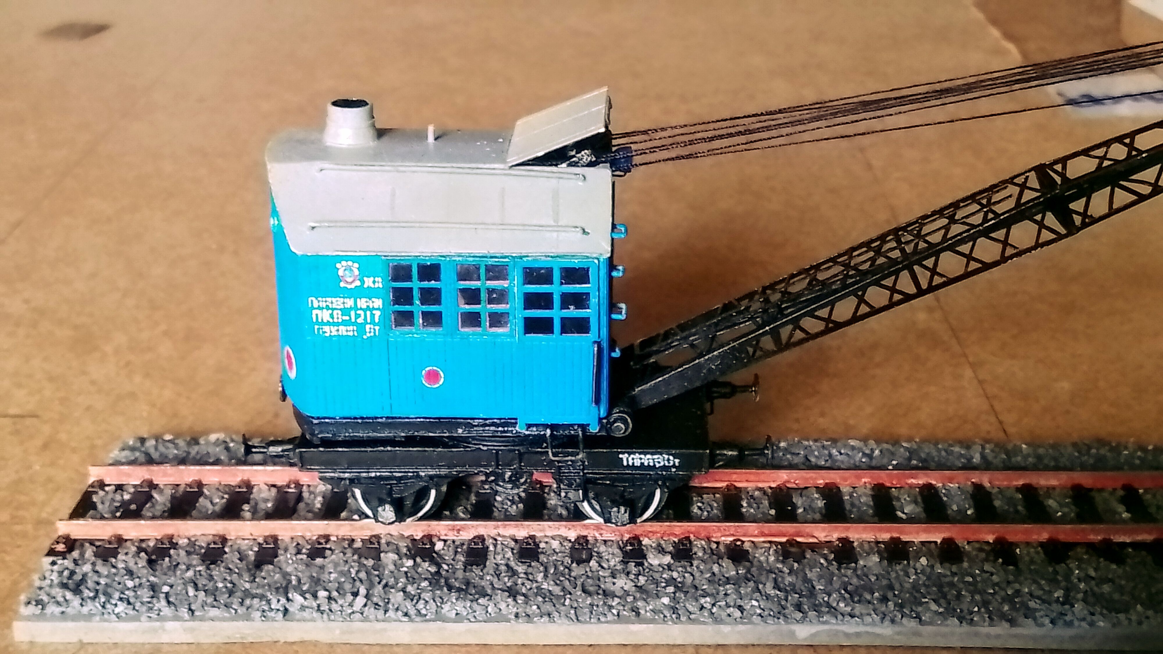

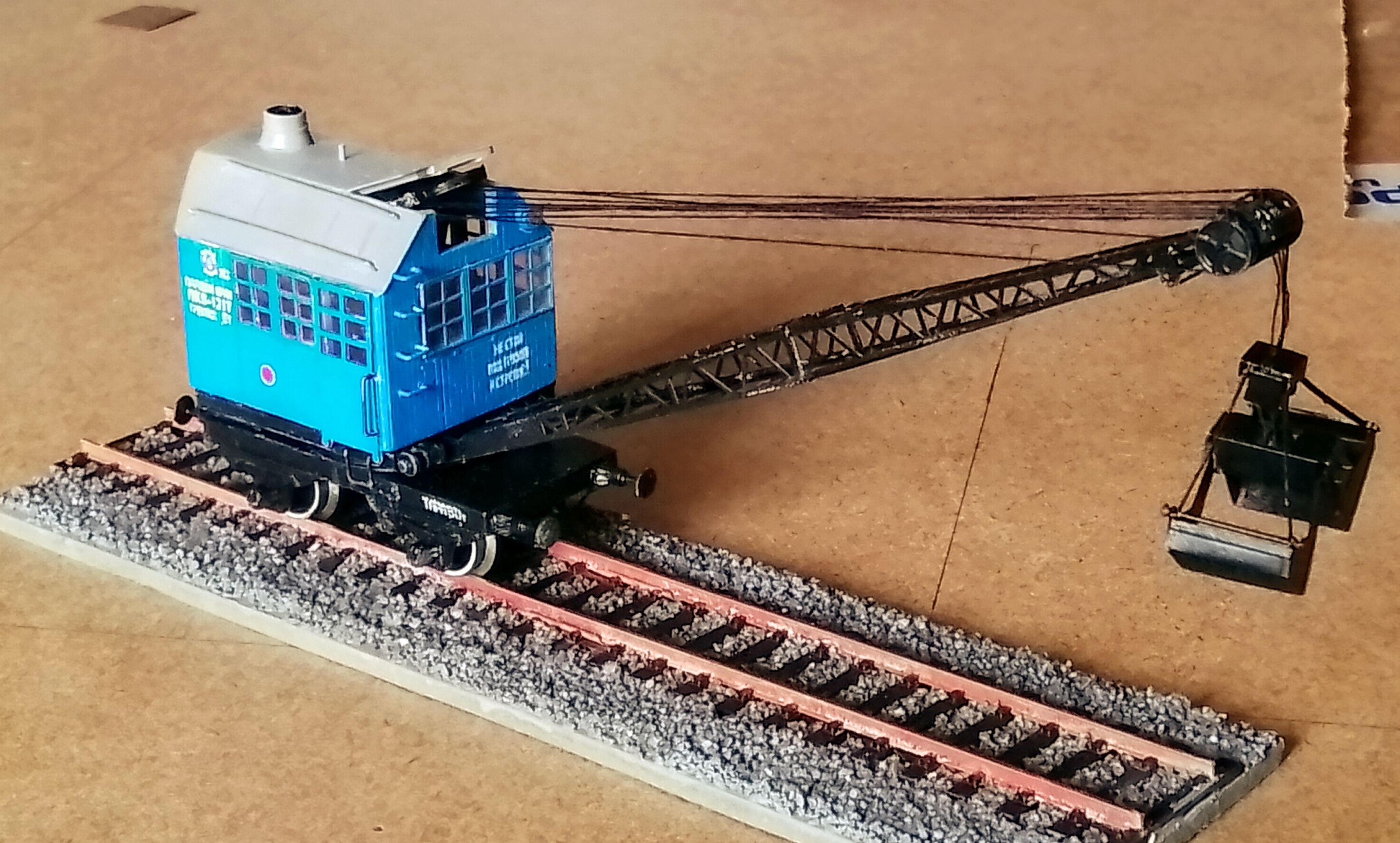

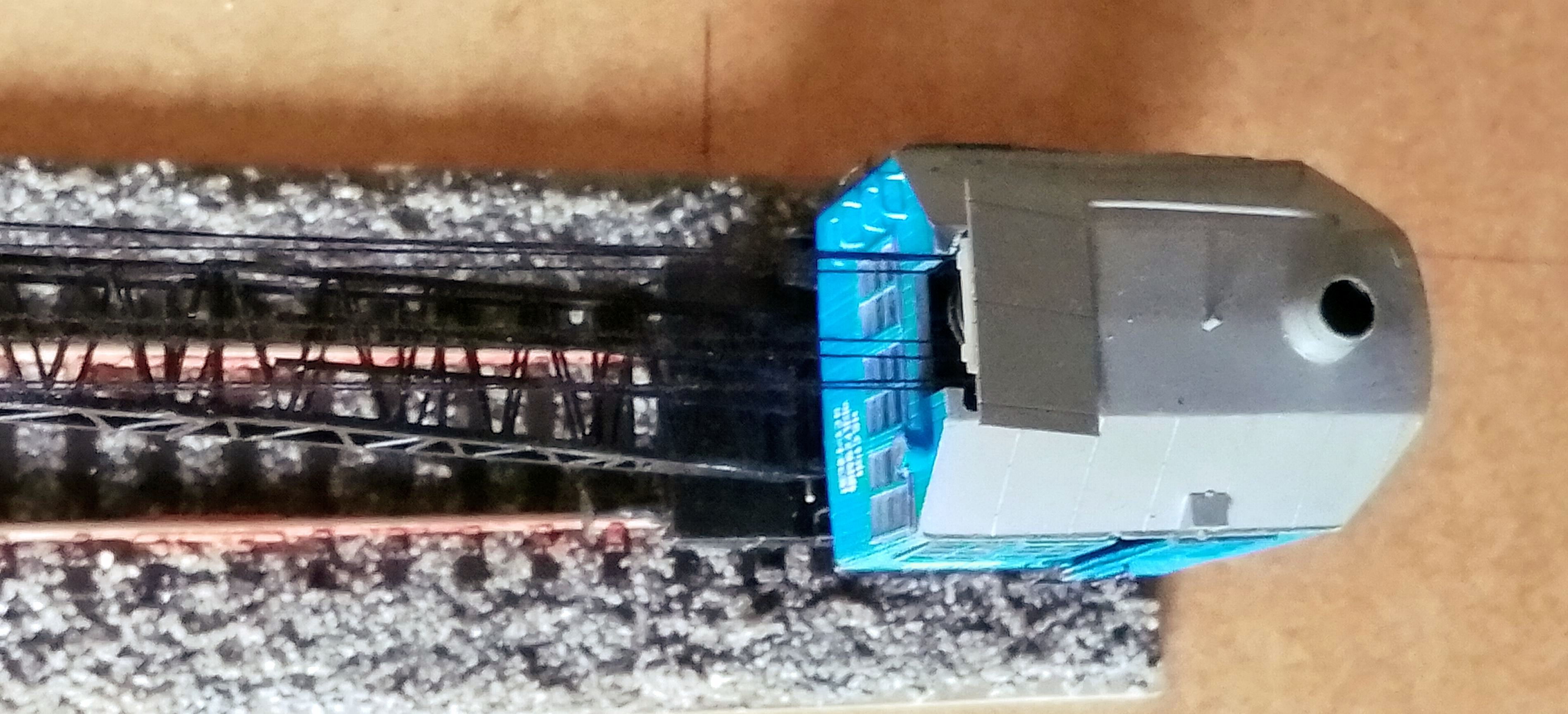

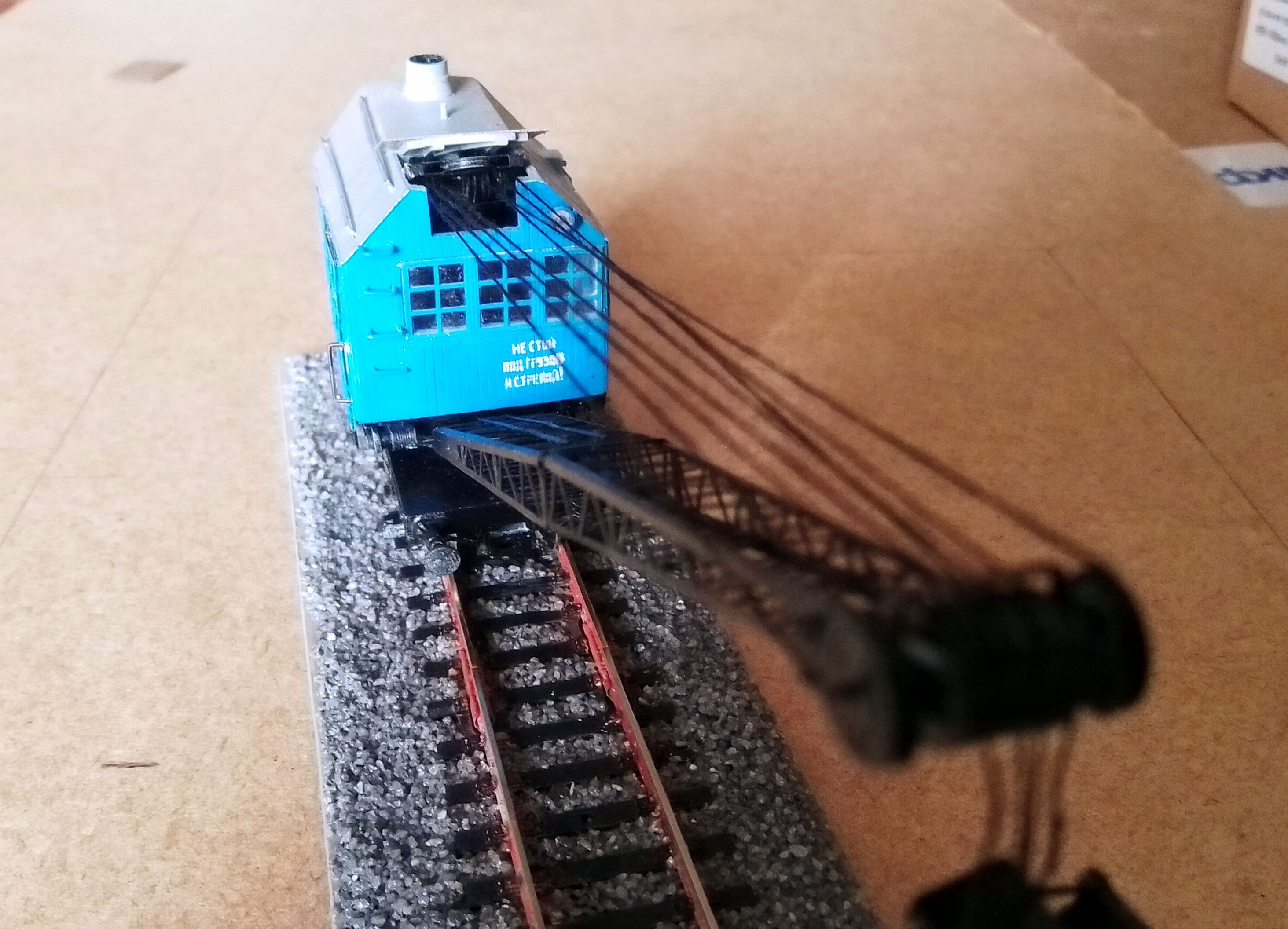

Re: Модель крана ПК6. "Подводные камни" при сборке.
Повідомлення Fmodel »
Работа закончена. Небольшая фотосессия. По везерингу рельсов. Возьмусь попозже его доделать, просто модель нужно было отснять сегодня.
