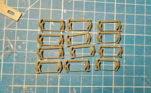

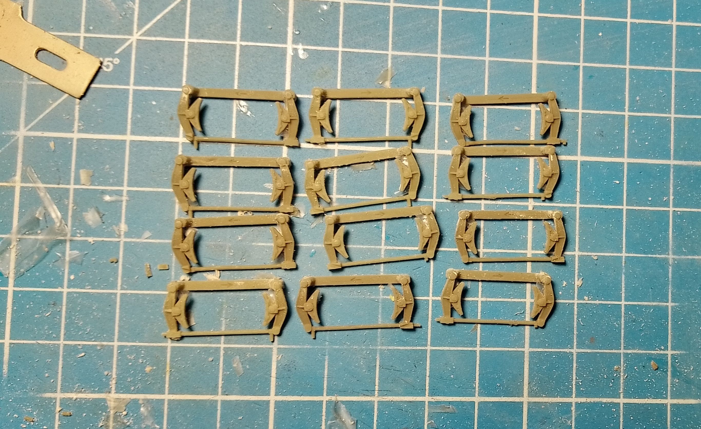

По самому киту. Немного не ожидал, что по качеству он "немного дровишки". )))) Ну, то есть, с одной стороны, кит исключительный, а с другой, кое-что требует подгонки. Например. Две накладные пластинчатые детали приклеить на крышу, казалось бы, пустяк. Ушло определенное время на подгонку, епрст! Для сравнения. На отделение от литников и обработку деталей тормозной системы, ушло времени примерно то же (фото1).

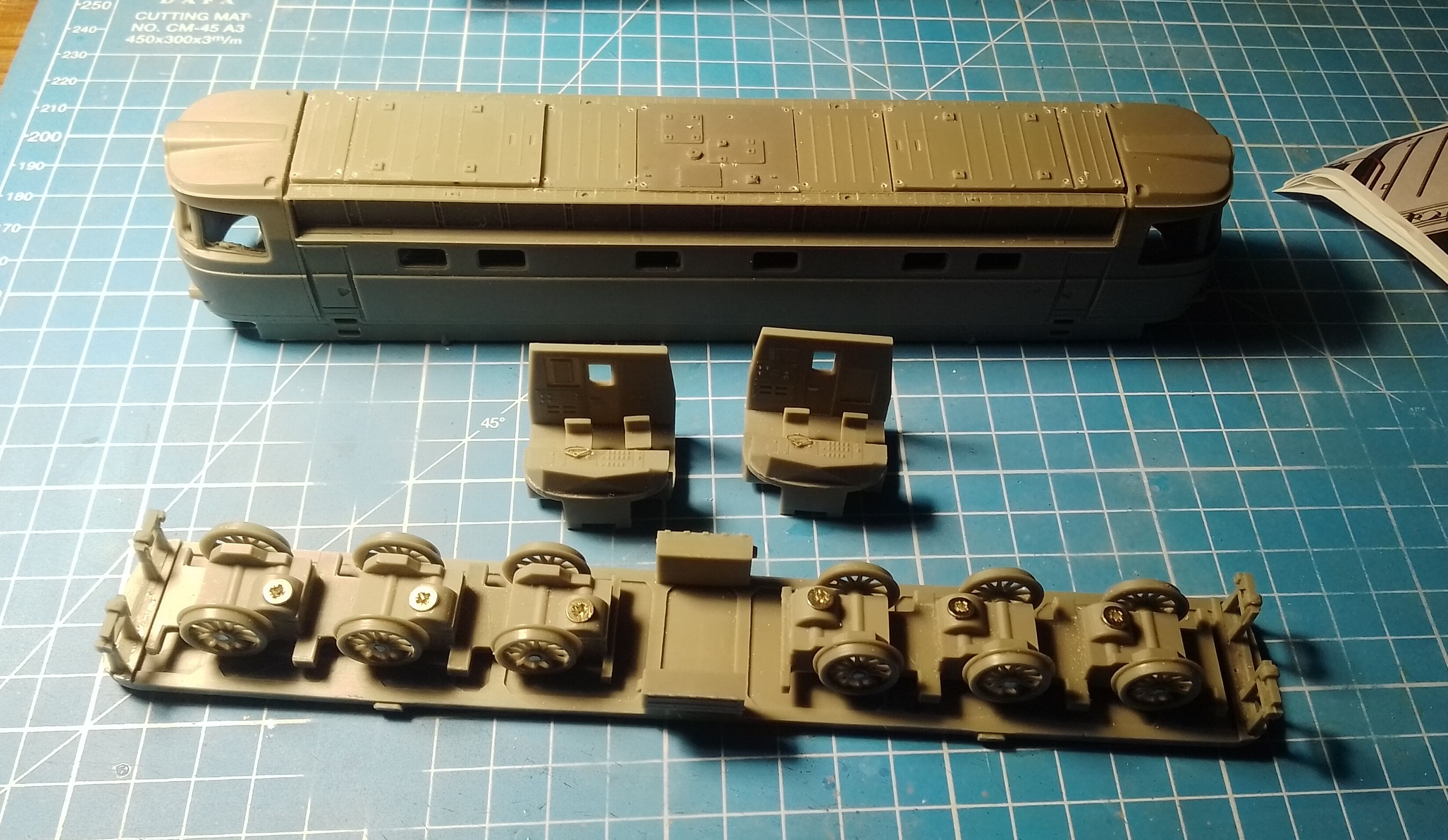

Ещё одно. Оси для колпар не подходят. Потому, для меньшей возни, изготовил их из велоспицы. А далее, немного геморрой. :) Детали тормозной системы требуют подгонки, иначе колеса в них влезают с трудом. И тут, как и в случае с ДЭ1. Деталировка тележек очень хороша, но упоминаемые детали видны, только лишь, если взять модель в руки, посмотреть на нижнюю часть. Решил, всё же, от них не отказываться, просто подгоню их.
Поскольку, планирую позже колпары с металлическими бандажами, сделал колпары съёмными, посадив всё на шурупы.
В общем, после мытья деталей, зачистки части из них, высверливания отверстий на крыше, и т.д., результат за вчера (фото 2).
