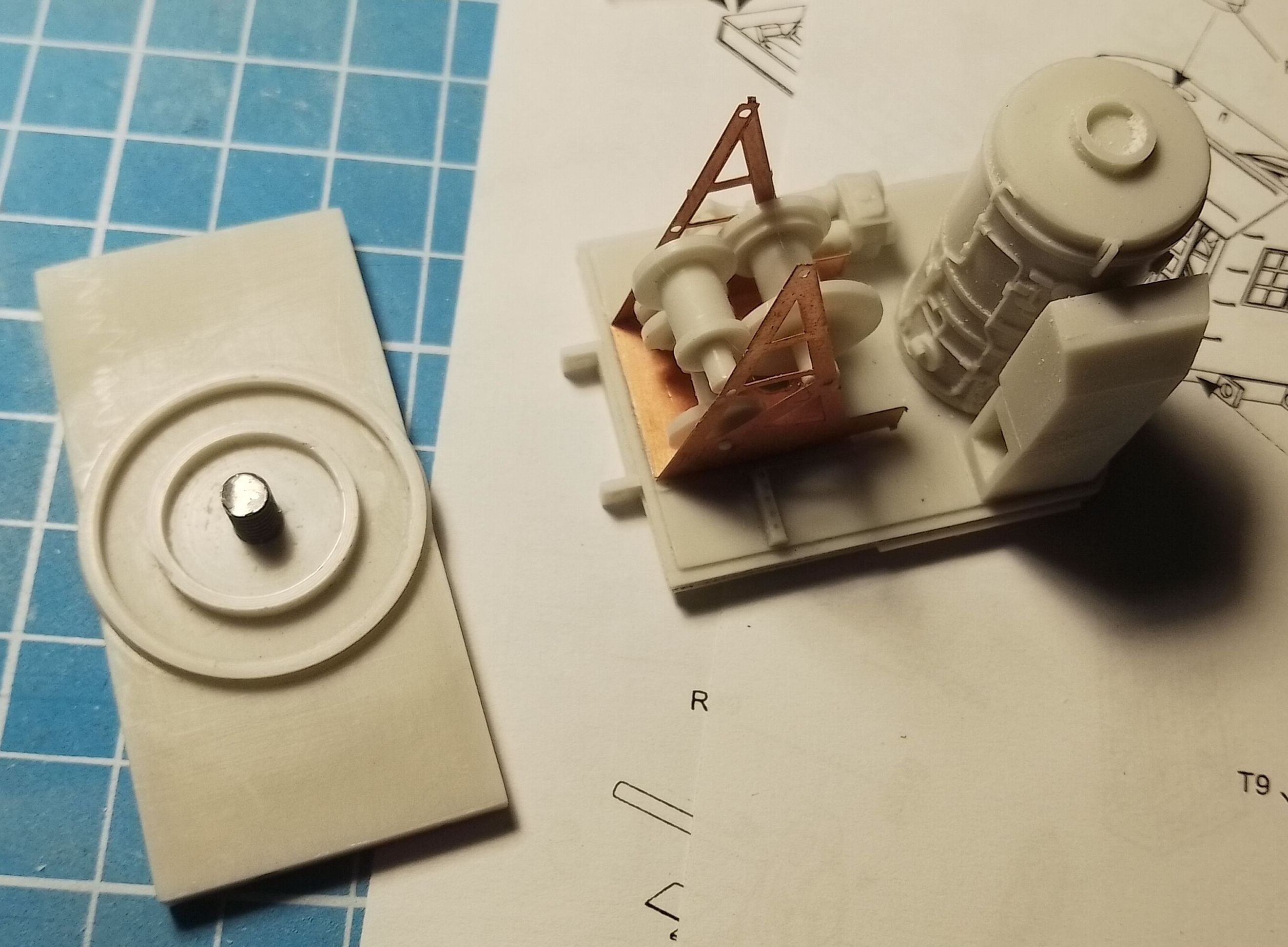

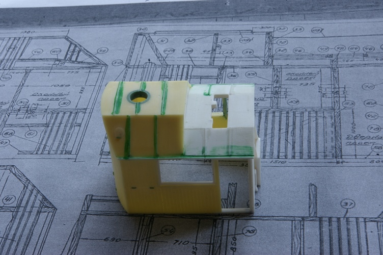

Итак, что-то уже собрал. И тут, опять двадцать пять. ))) Второй набор, что проходит через мои руки, и второй раз производитель пихает не те коробы для автосцепок. С колесами, аналогично. Не могу понять, почему нельзя производителю было банально купить нужные колпары, и укомплектовать ими сам набор?
Далее. Реализация функции поворота кабины. Всё просто. Винт с обточенной шляпкой, вклеенный в центр платформы, а на основании кабины, сделано углубление, куда вклеена плоская гайка, а сверху приклеена имитация с тросовыми барабанами.

я б подпружинил ось поворота крана, а то у таких вещей скверная привычка ослабляться со временем

Спасибо за идею, но стояла задача сделать всё максимально просто и быстро. Во-вторых, модель же недействующая, и иногда поворачивать кабину, никакого вреда не будет.

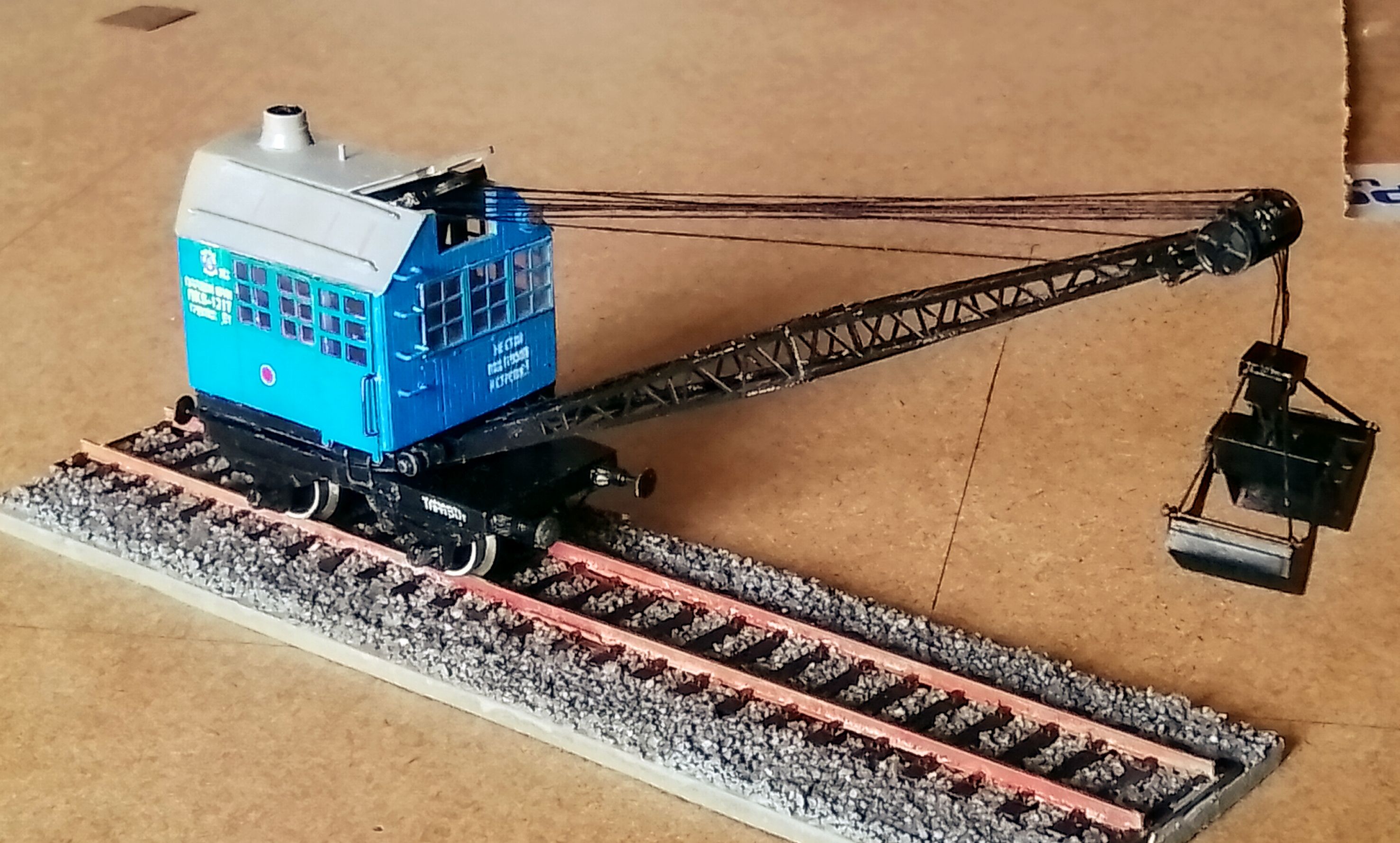

Идём дальше. 40-летний аэрограф "Этон", быть может, в чем-то уступает ряду современных зарубежных изделий, но специфические задачи, например, как нанесение надписей через трафарет, выполняет отлично!
Далее. Важный момент по окраске моделей такого плана. Поскольку, информации о подобных прототипах мало, всегда тут есть недоработки от производителей моделей, в плане схем окраски, надписей, их расположения. Точно также и тут.
Два момента:
1) Схема окраски соответствует раннему периоду, а вот, дизайн и т.д. самих надписей, позднему периоду, что видно, у примеру, по ляпу - буквам МПС в круге. Ведь, ранее был Наркомат Путей Сообщения.
2) Трафареты, как видно, профессионально сделаны, и "с запасом" по надписям, но с намеком "а всё остальное, ищите и додумывайте сами, как и что должно быть".
Два момента:

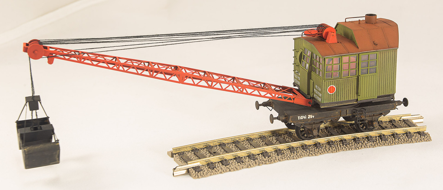

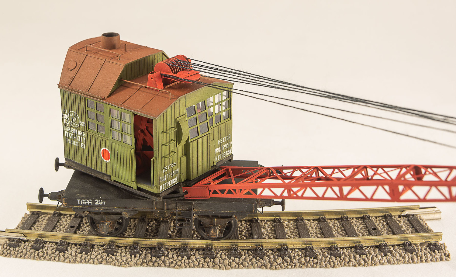

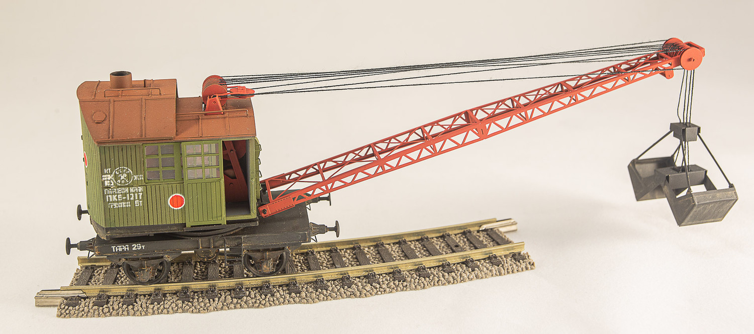

Работа закончена. Небольшая фотосессия. По везерингу рельсов. Возьмусь попозже его доделать, просто модель нужно было отснять сегодня.

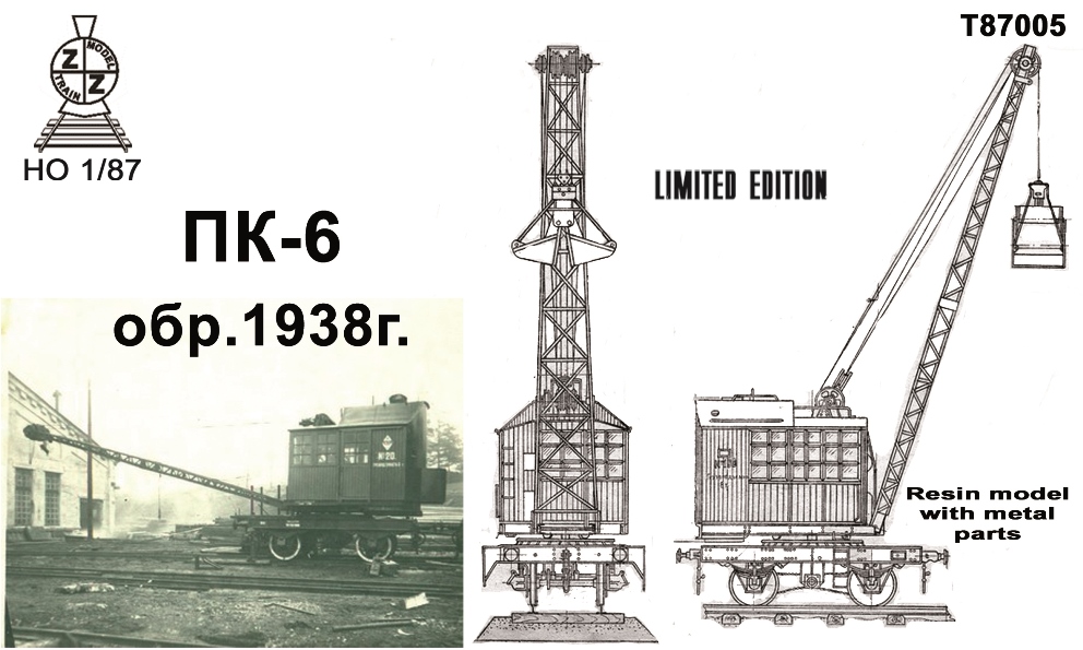

Тут есть полная информация по кранам ПК-6.
https://scaletrainsclub.com/board/viewt ... 9&start=70
Модели ZZ сделаны по альбомам чертежей 1939 года и 1956 года.
На сайте один альбом есть. В библиотеке им Вернадского есть оба.

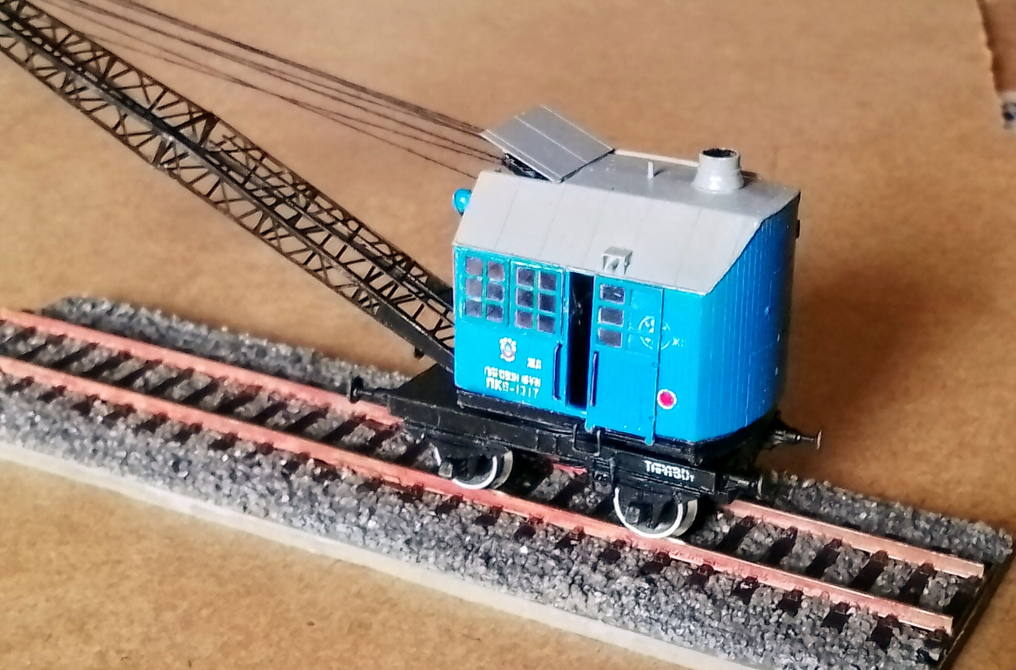

Фото с просторов интернета.
ПК-6 ранний zzmodel. Сборка " неизвестного моделиста".
