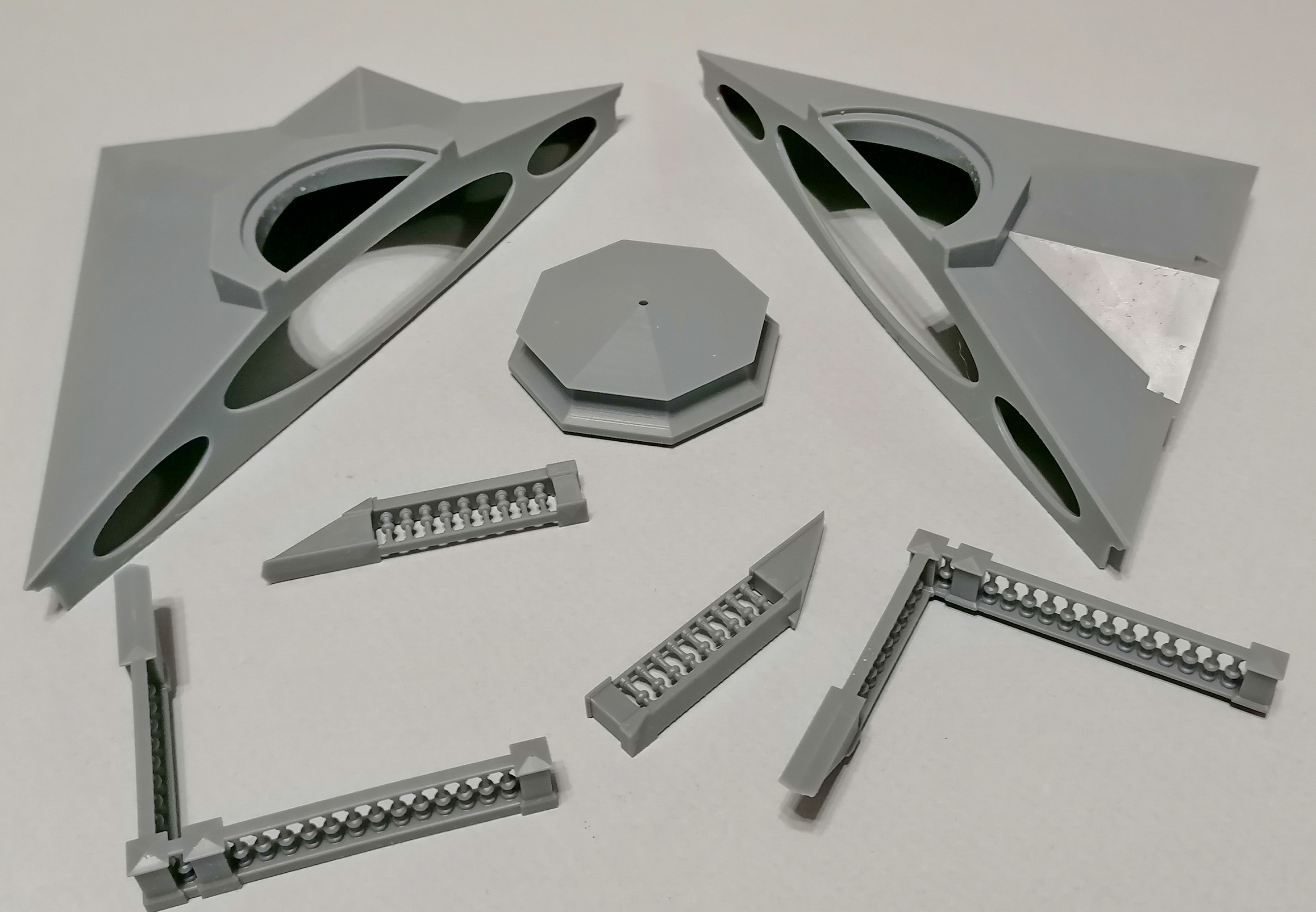

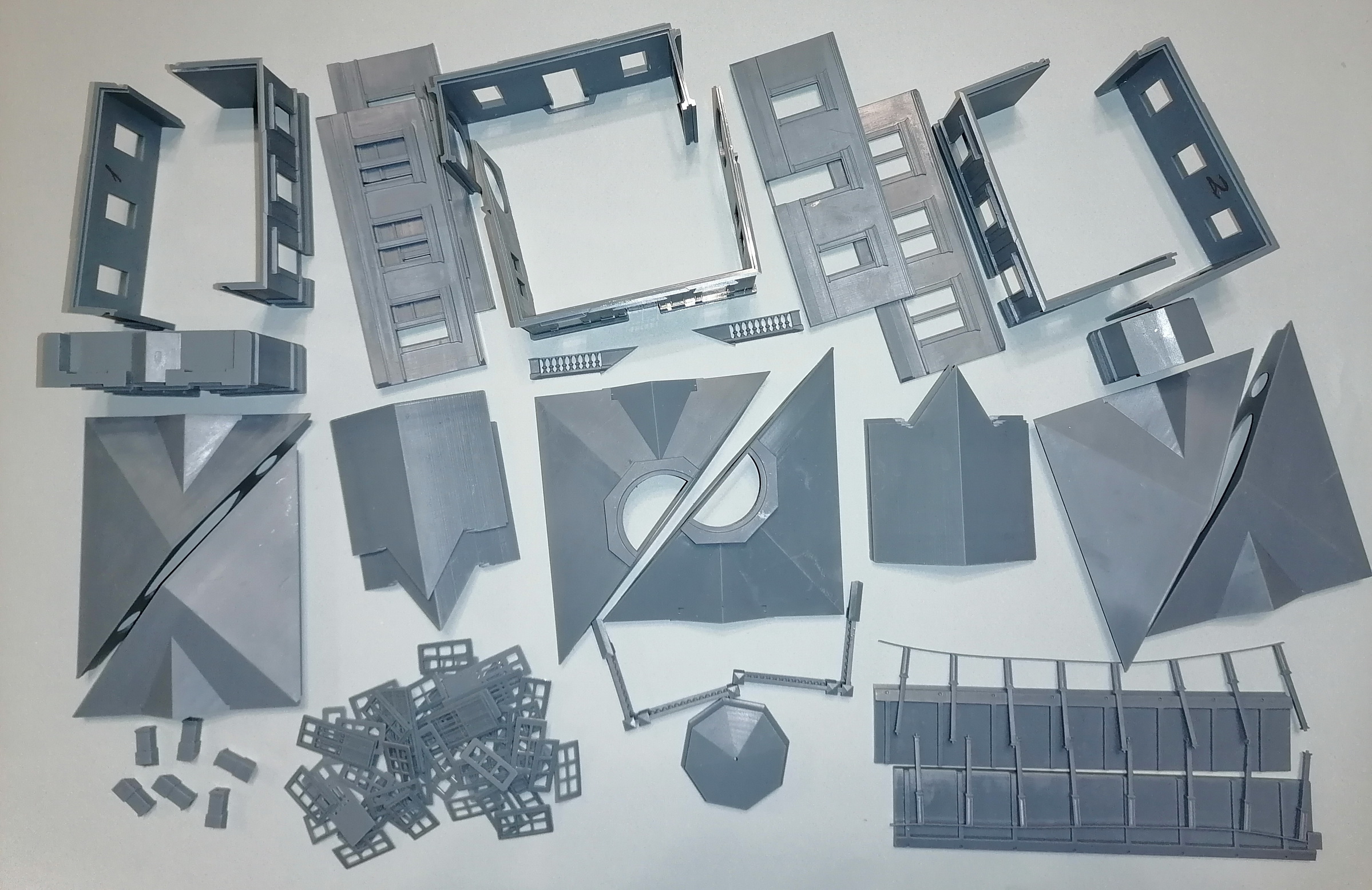

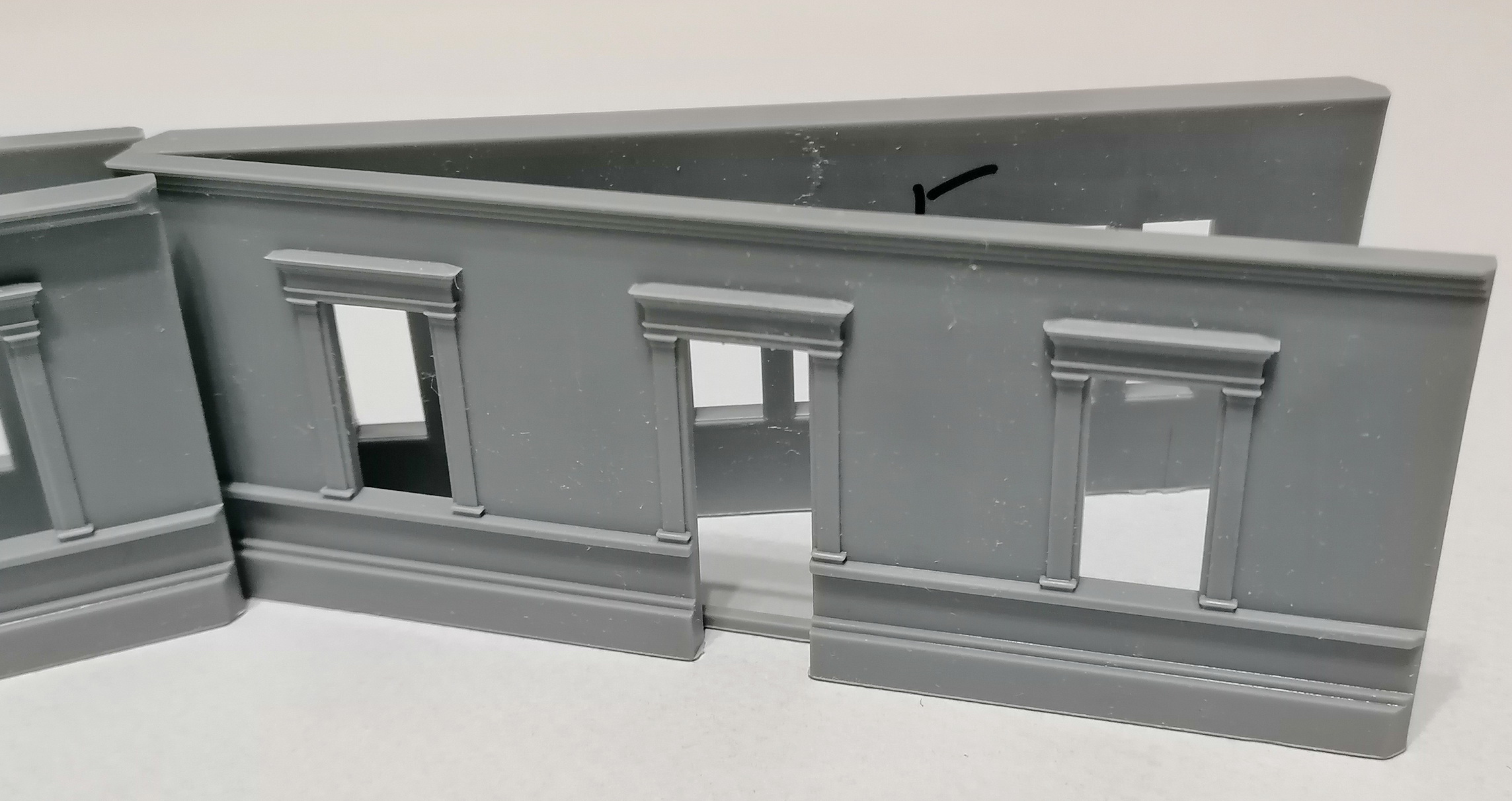

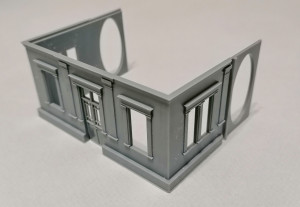

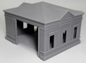

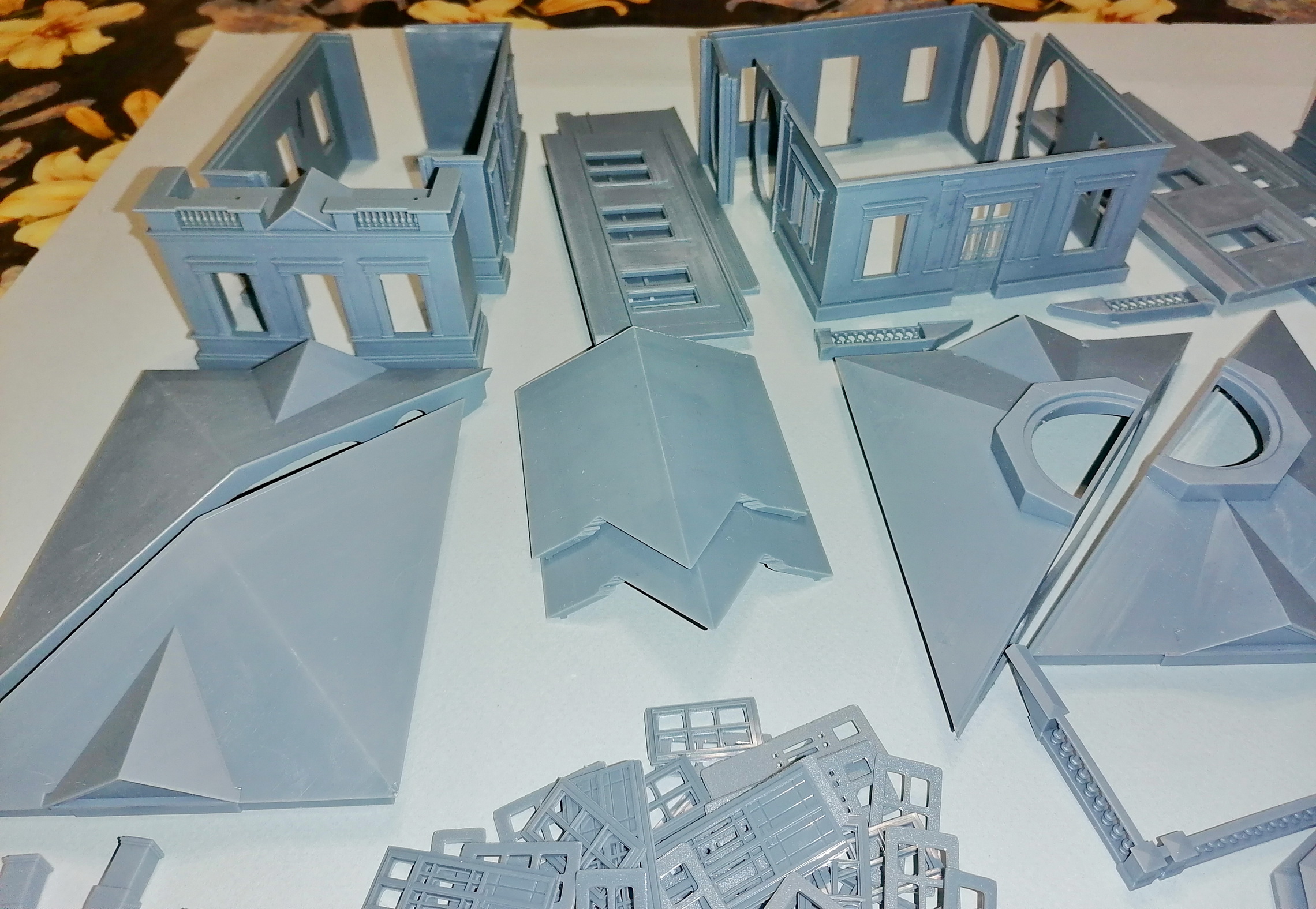

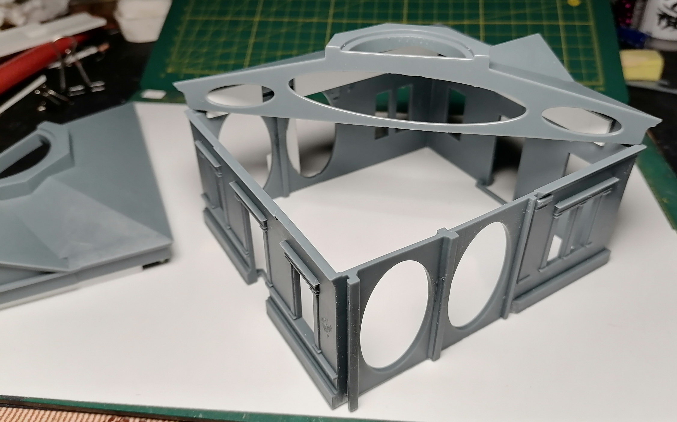

Детали вокзала напечатаны на 3D-принтере. Разработали и напечатали товарищ с сыном, а сборкой, покраской, электрификацией займусь уже я.
Часть деталей ещё печатается - это шпиль весьма оригинальной формы, фонари, ограды и др. мелочь. Основная часть вот:

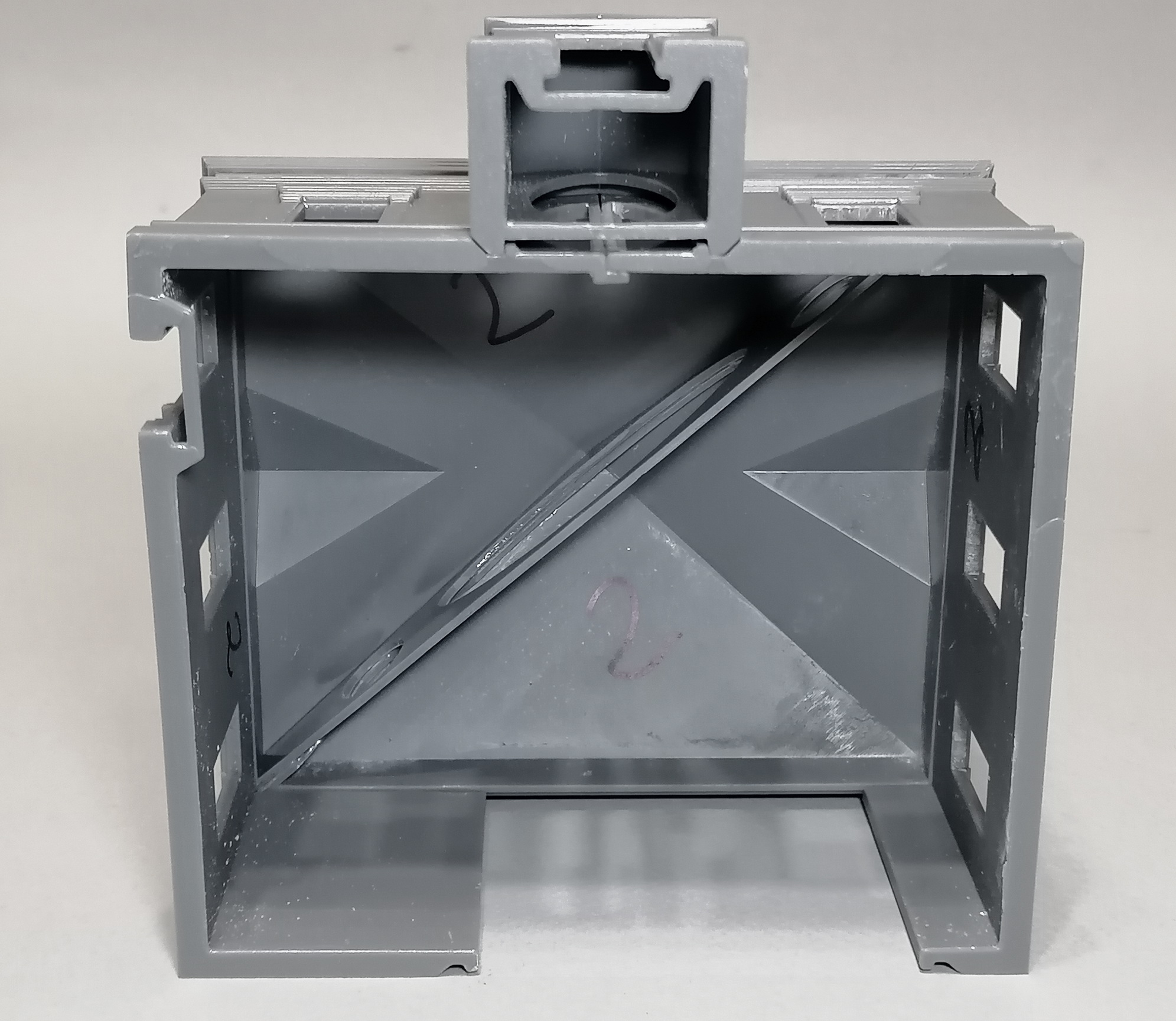

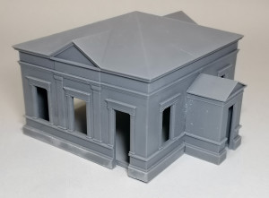

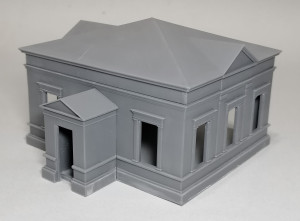

Части первого флигеля

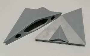

Крыши
Крыши

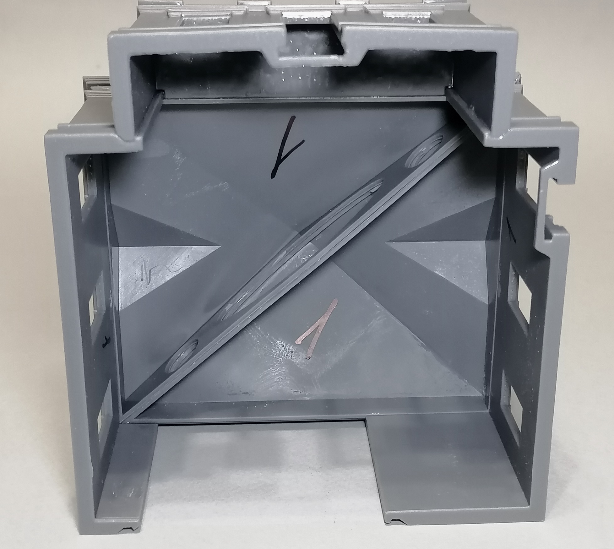

Второй флигель
Второй флигель

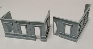

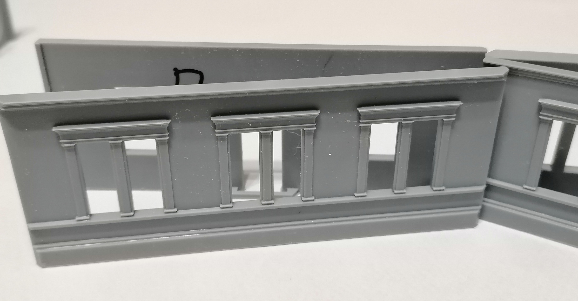

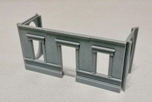

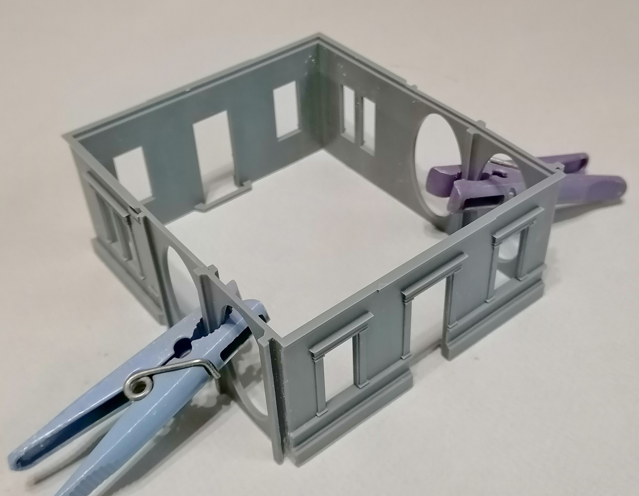

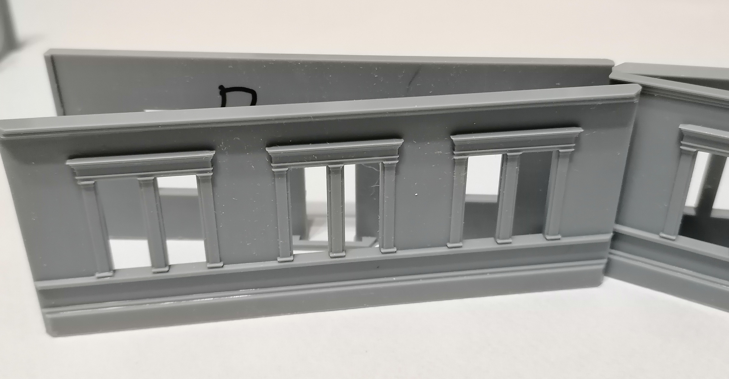

Стены залов ожидания

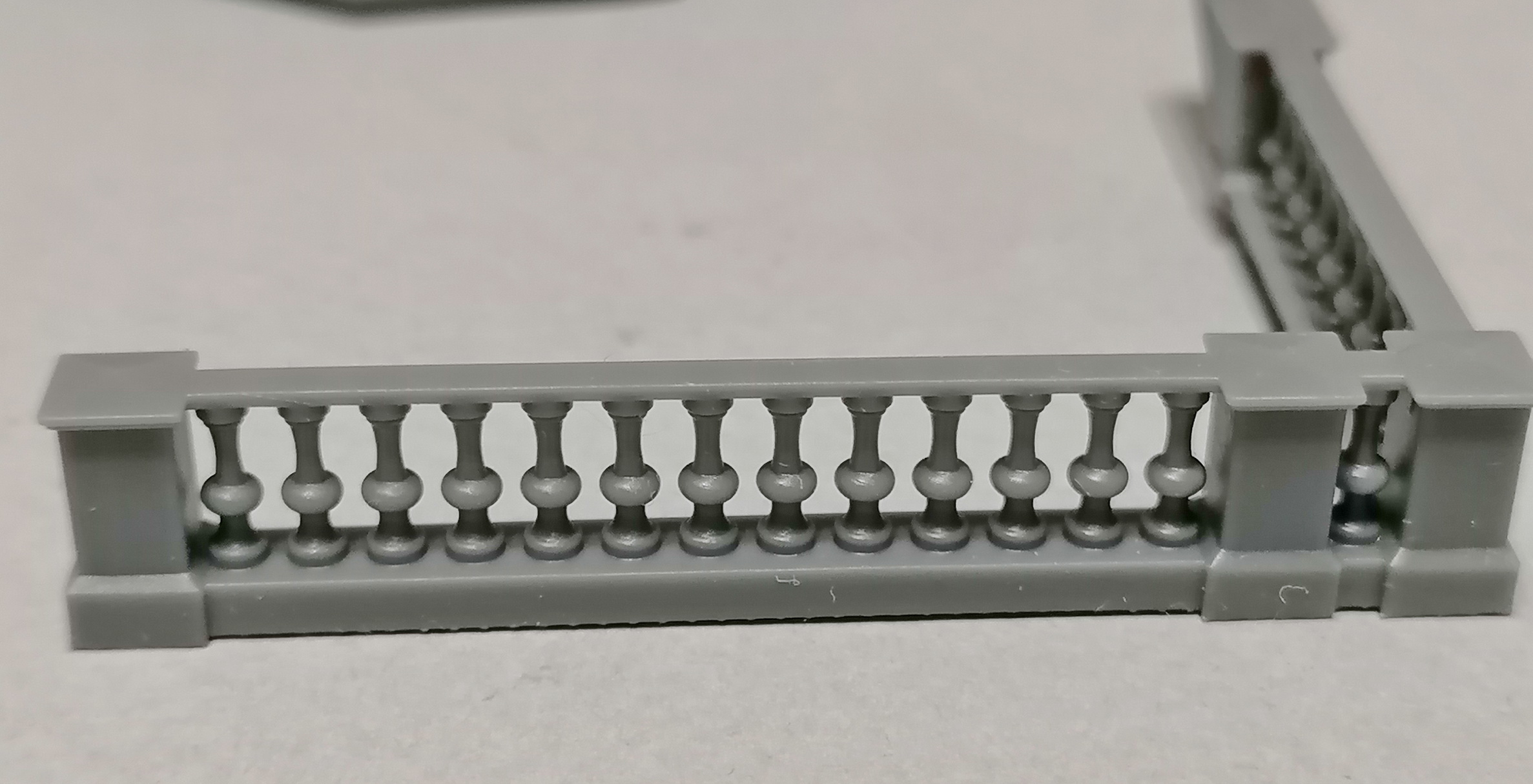

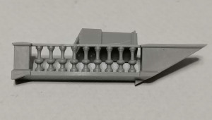

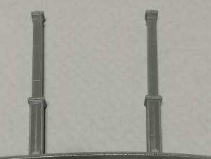

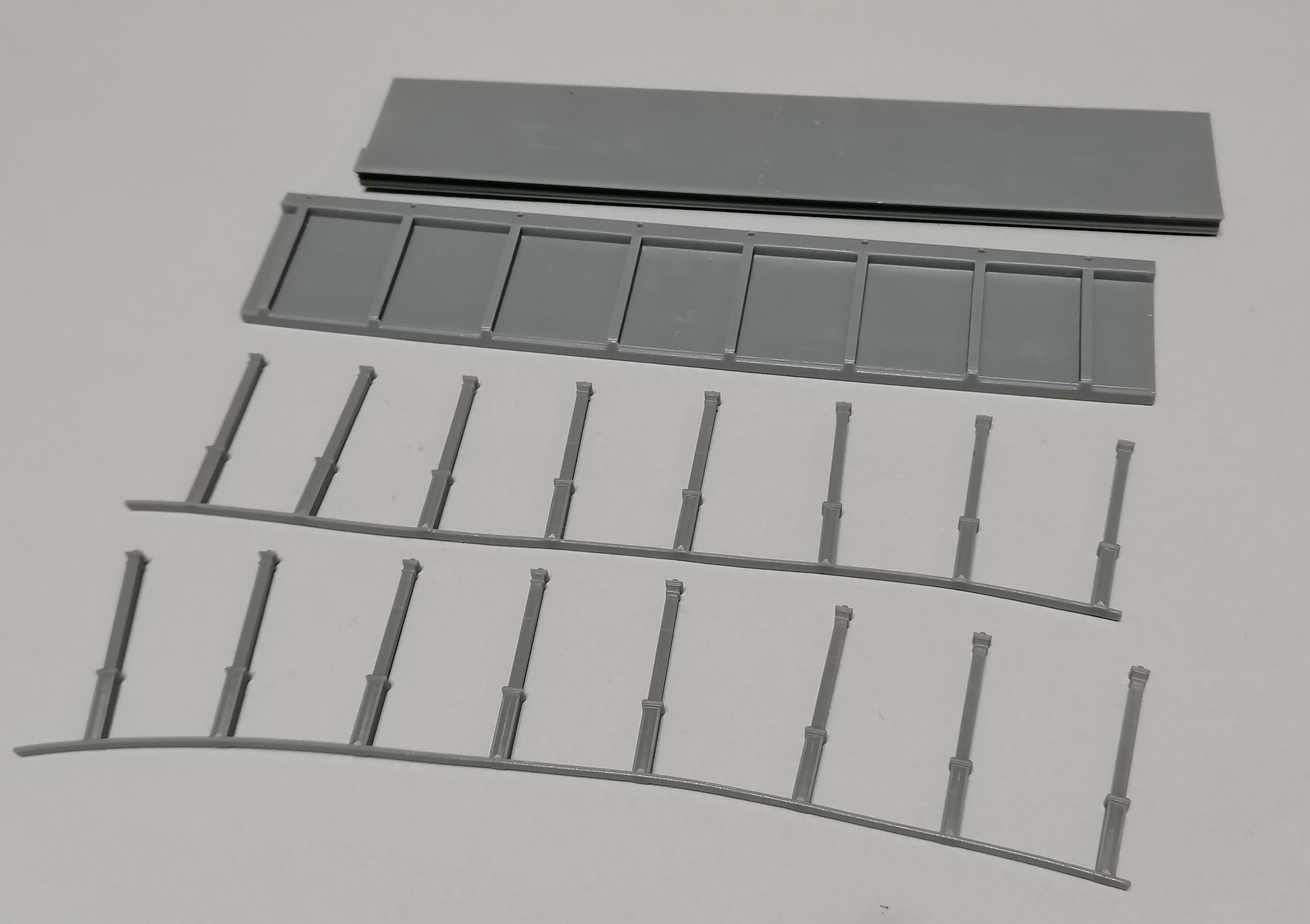

Навес со стороны перрона и его колонны

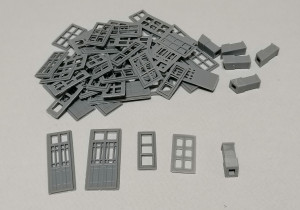

Окна, двери, трубы
Окна, двери, трубы

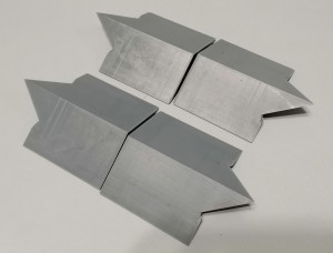

Украшения крыши центральной части
Потихоньку склеиваю и зачищаю.

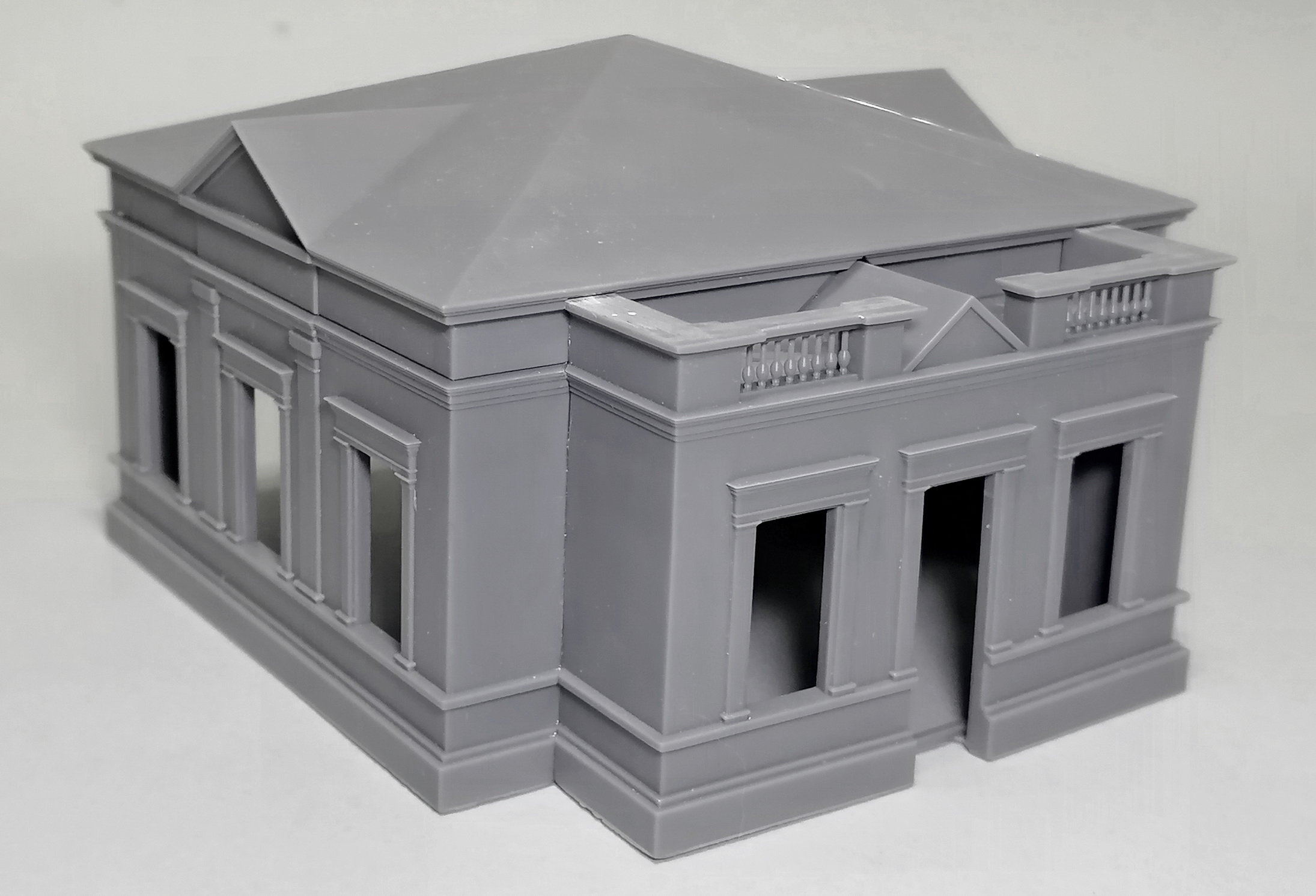

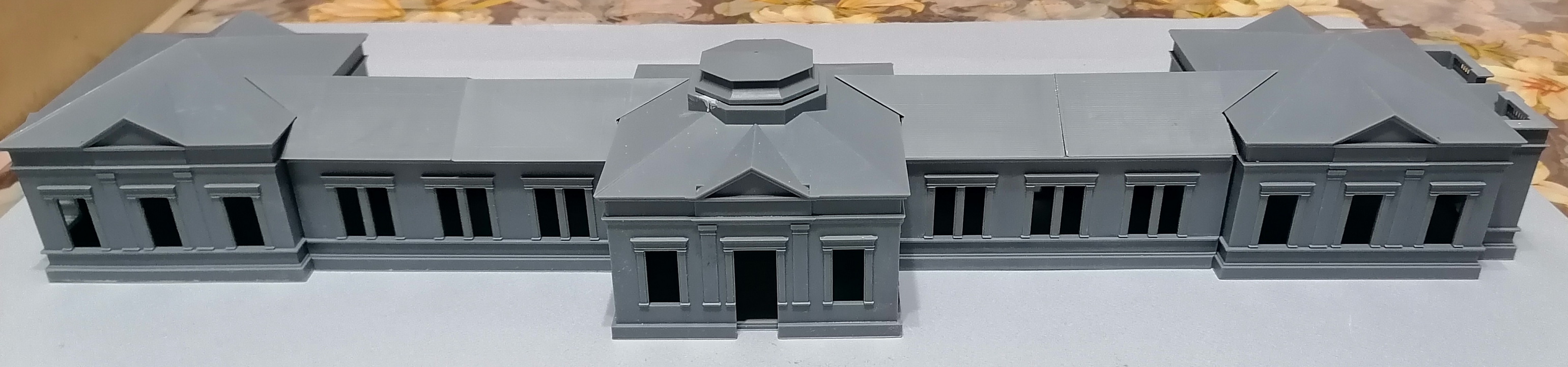

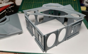

В общем, посидев пару вечеров, имею следующий результат. Склеил флигели, центральный холл. К холлу приклеил стенки залов ожидания.Зашпаклевал стыки на крышах и стенах.
Сложил всё это вместе. Масштабненько. Для сравнения рядом BR55 поставил.
Вид со стороны города.
Со стороны перрона.
Со стороны перрона.

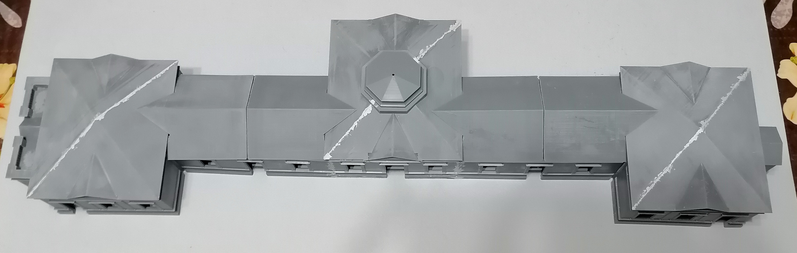

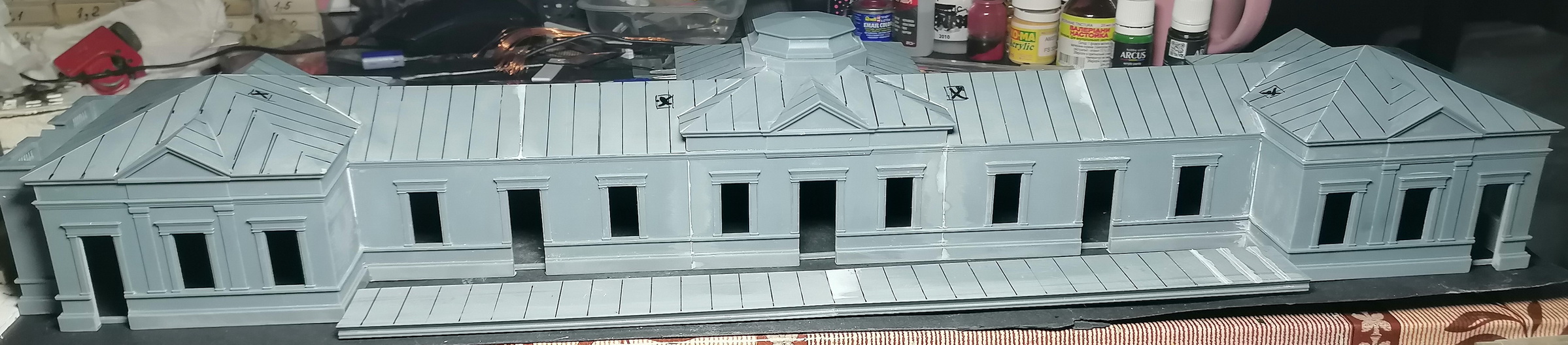

Немного поработал над вокзалом.

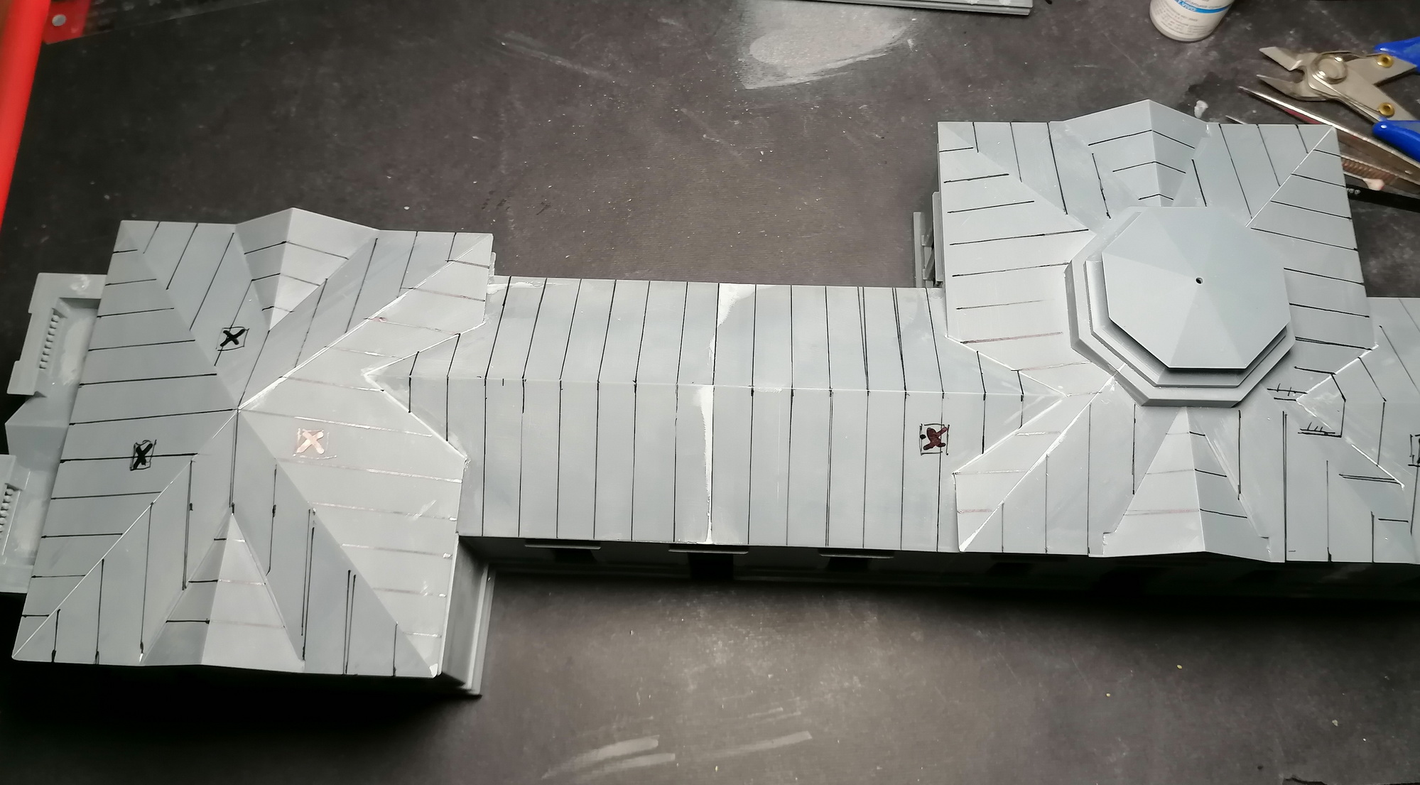

Склеил Основные все основные части вокзала вместе. Зашпаклевал и зачистил начисто все стыки на стенах и крышах.
Замерил длину ради интереса. 635 мм.
Зачистил облой на окнах и дверях.

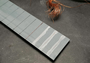

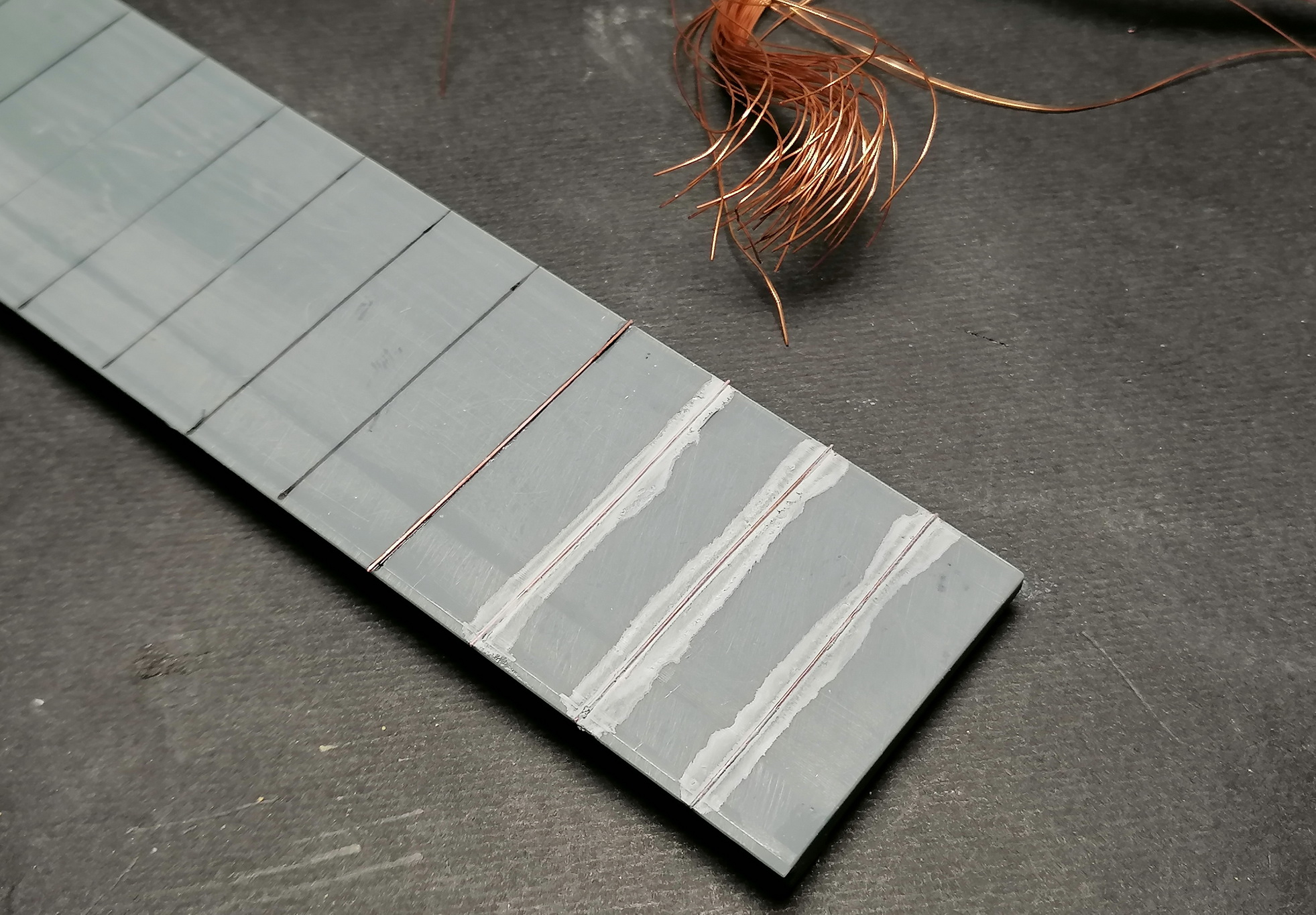

Теперь долгая и муторная работа по имитации стыков кровельных листов на крыше. Не сделали сразу из соображений неудобства зачистки следов и огрех печати. Теперь придётся помучиться. Разметил все продольные стыки. На фото можно оценить масштаб работы.И попробовал немного поклеить на навесе кафе. Вроде нормально получается.
