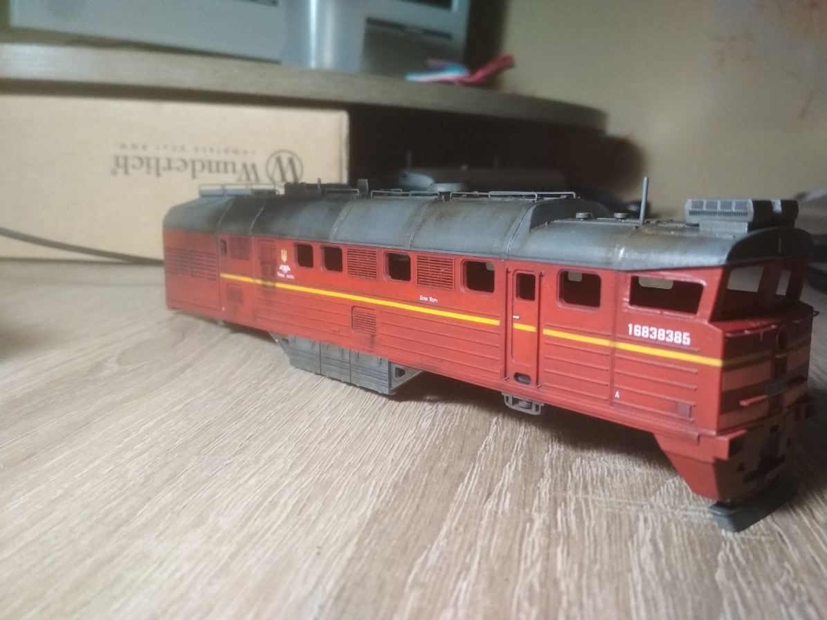

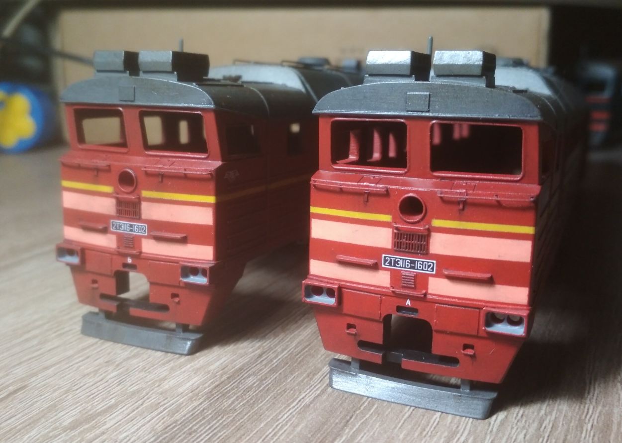

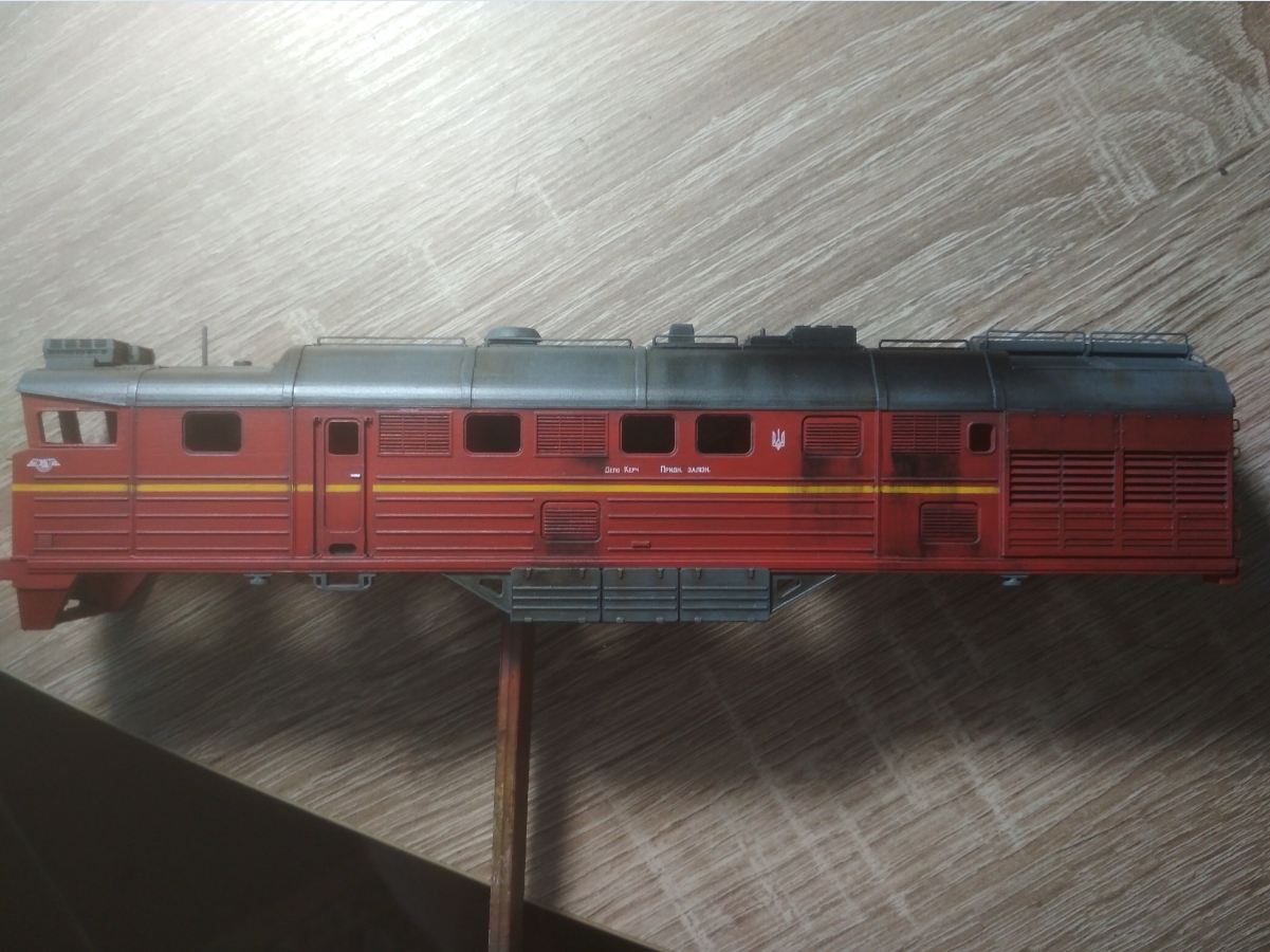

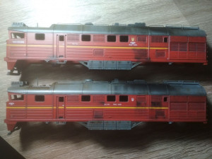

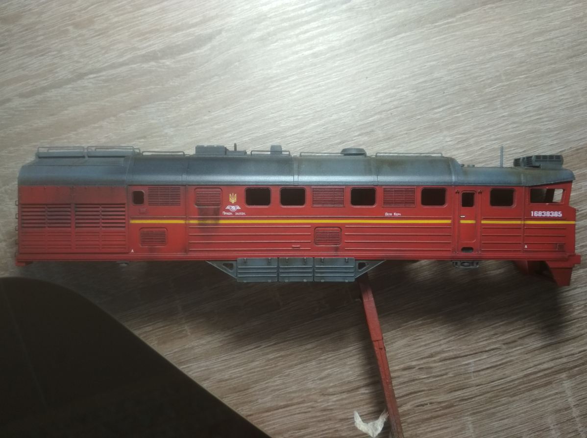

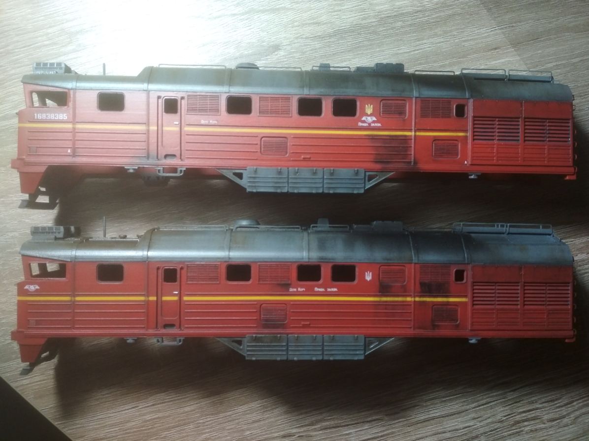

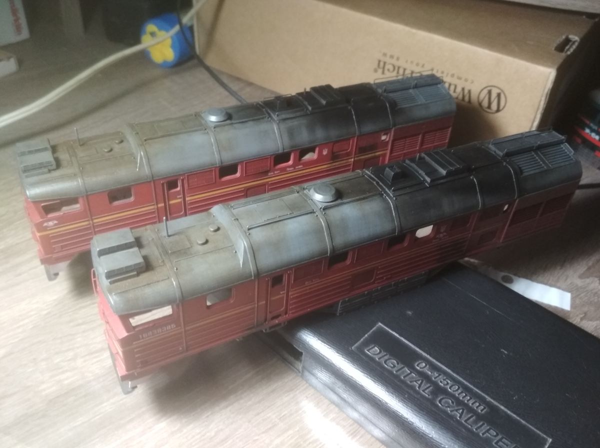

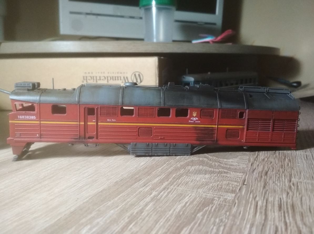

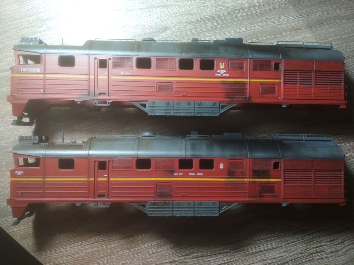

Не люблю чистые "игрушечные" модели, поэтому решил попрактиковаться в придании им более реалистичного вида. В качестве пациента выбрал 2ТЭ116-1602. На фото прототипа он не такой "уставший" как я его изобразил, но просто не мог остановиться :D

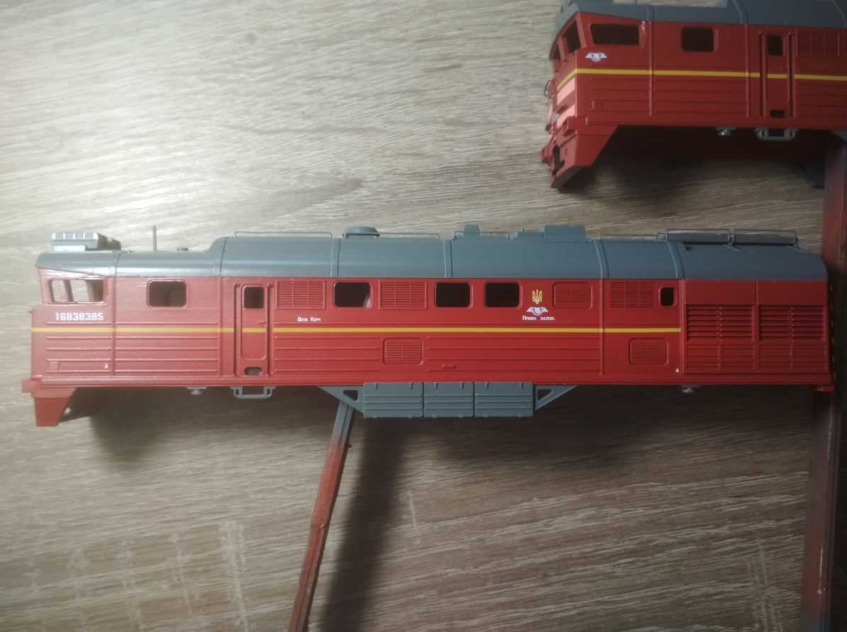

Еще чистенький)
Еще чистенький)

Хорошие результаты проб везеринга.Чем и как достигли?
Смывка жидко разведенная масляная краска а потом метод масляных точек (ставятся точки неразведенной масляной краски и кисточкой, немного промоченной уайтспиритом проводится в направлении предполагаемых подтеков). Копоть в районе выхлопухи аэрографом
