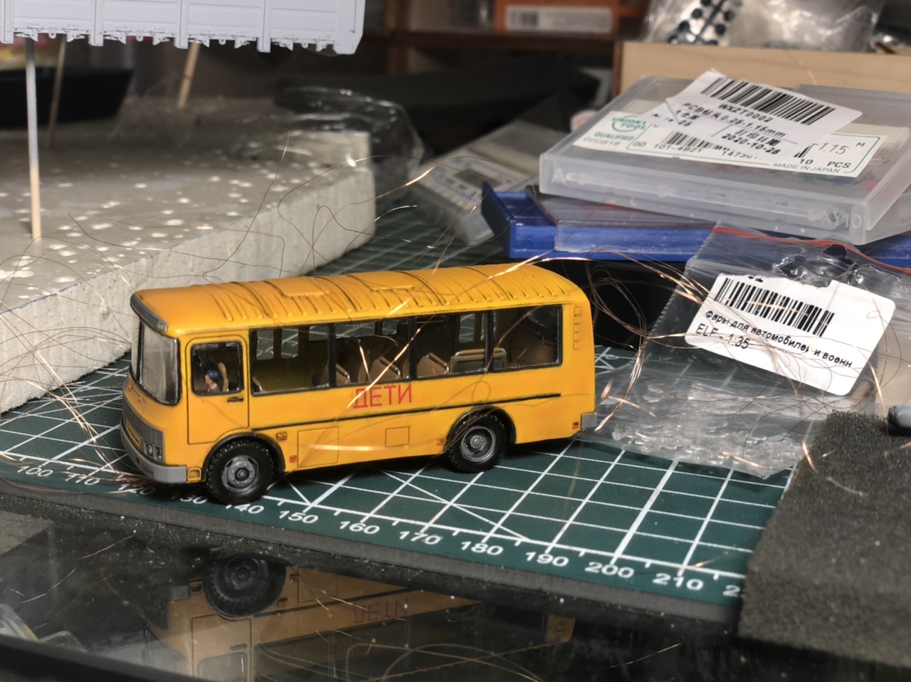

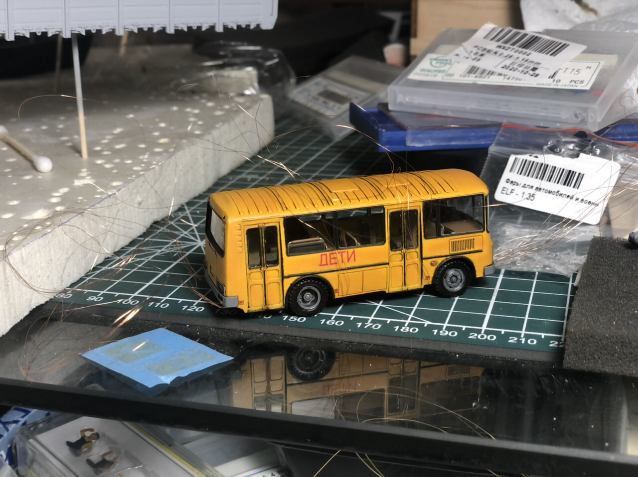

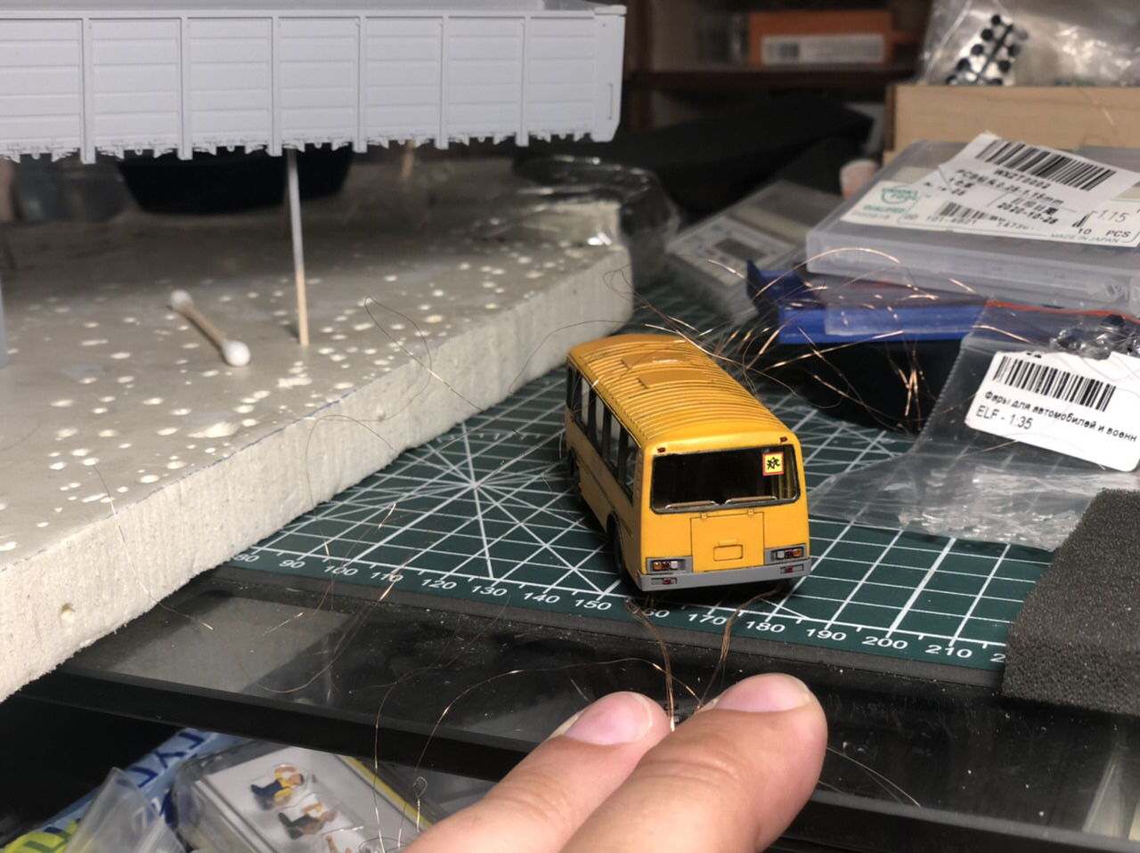

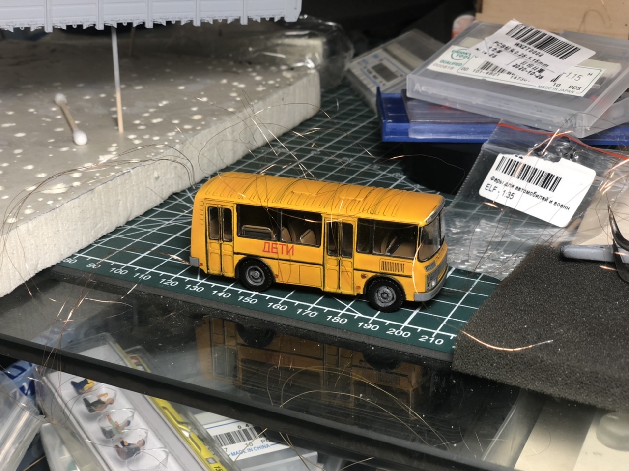

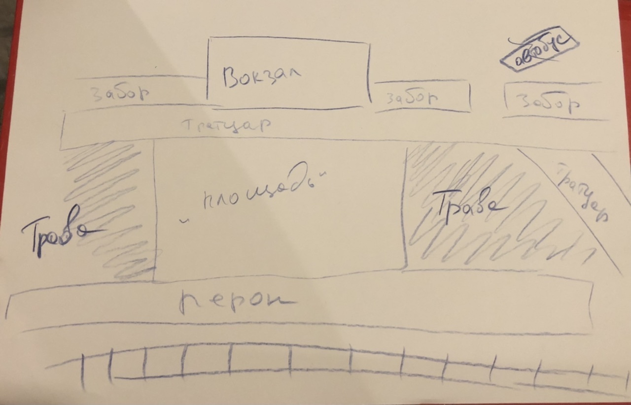

Всем приветы, пазик дособирал, осталось по мелочи, зеркала с дворниками вклеить, номера нарисовать и напечатать.., но пока этого делать не буду, решил сделать диораму. Теперь буду ждать лазерную резку от Сергея Черевченко.
По самому киту.. Сложности его собрать никакой нет, лобовые стекла только нужно загнуть хорошо, что у меня не очень получилось.. а так кит качественно сделан, единственное была небольшая рытвинка над задним верхнем габаритом, пришлось немного срезать и зашпаклевать ну и немного видны слои от 3д печати..

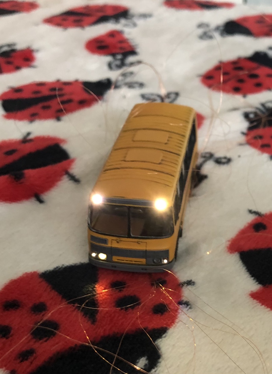

Решил его «осветить») светодиоды купил на али 0402 с припаянными проводами. Сейчас они ярко светят но после монтажа на диораму припаяю резисторы. Питание будет от батарейки.
Ну собственно фото пазика в проводах и набросок диорамы.
P.S Фара одна не горит скорее всего +- перепутал.., до сборки все горели

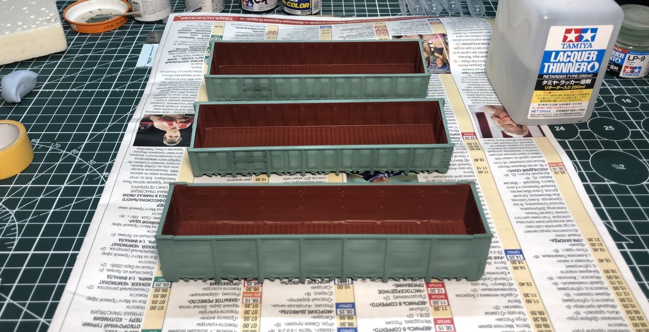

Приветы. Решил покрасить пару вагонов.., пока жду резку для диорамы, ходовки от Локшина..
Была проделана стандартная работа.., сборка подвагонки по мотивам.., обезжиривание, грунтование, нанесение базы и высветление. Процессы не фоткал..
Далее хочу их попробовать «отвезеринговать» :D ну или хотя бы один попробовать, если понравится то все три сделаю аналогично..
Два верхних кита Ивана Семенова, нижний Павла Андреева (перелив R-land)
