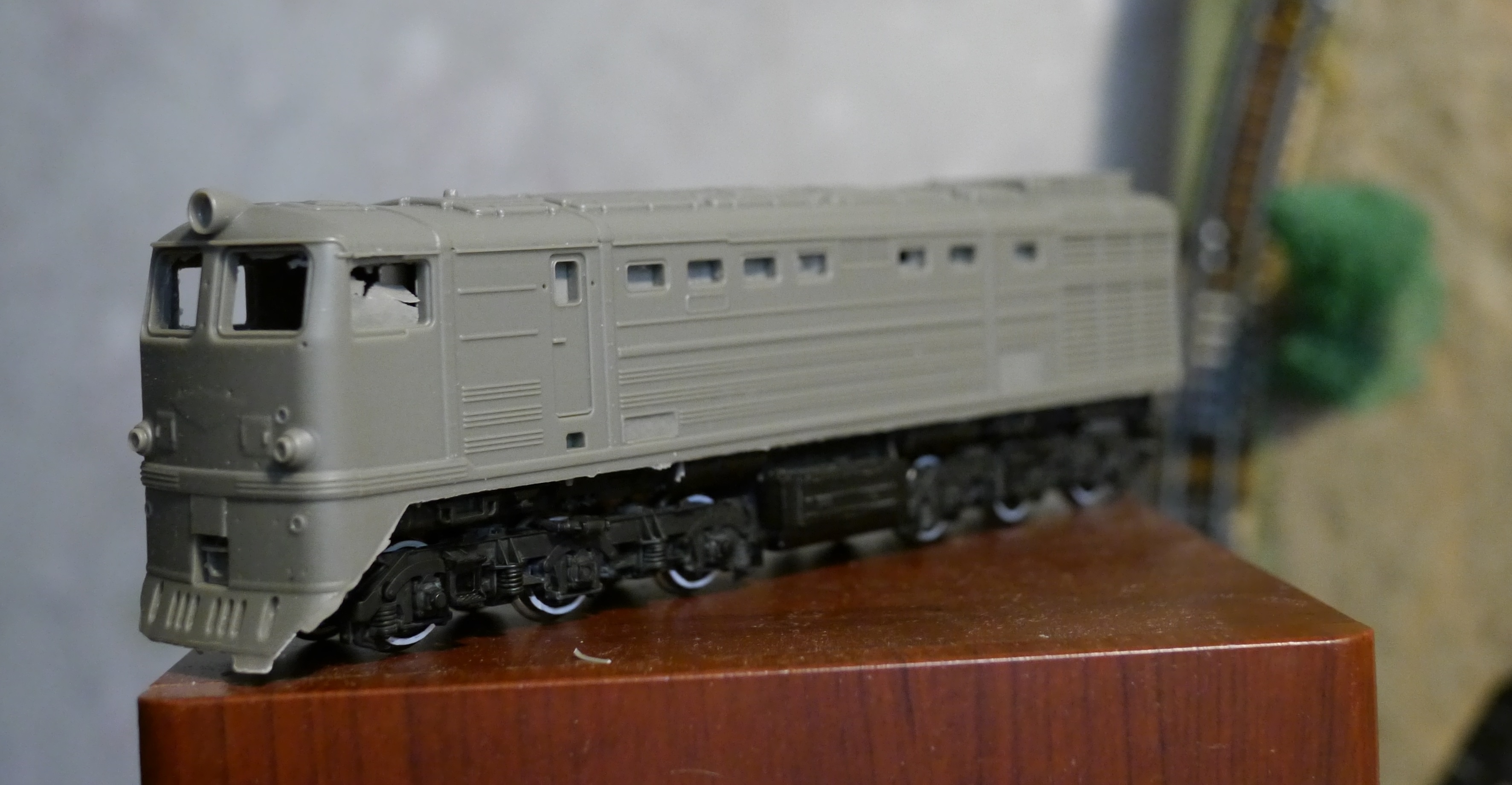

Всем привет!
Думаю, многие слышали о "Луганке" от Дмитрия, как и о том, что у нас продается кит для сборки этого тепловоза. Одну секцию, на пробу, приобрел и я.
Сразу хочу извинится: почти не делал фотографий в процессе :oops: Обычно снимаю хотя бы 2-3 картинки, в этот раз "прокол".
Потому сделаю краткий словесный обзор кита.
Что понравилось:
1) Хорошее качество литья (на мой плебейский взгляд), все пролито, не залито и т.п.
2) Не пожалели материала, стенки кузова толщиной где-то в 3 мм. За прочность можно не волноваться.
3) В комплекте идет травлёнка - лесенки, форточки в окна, подножки.
4) Удивили смоляные колеса: в роли "каталки" тепловоз ездит по макету уверенно и без ковыляний в стиле старого "Пико" :shock: Не ожидал!
Что не понравилось:
1) Выхлопные трубы. Отлиты бруском. То есть выхлопного отверстия в них просто не было, пришлось фрезеровать дремелем.
2) Нашел на жалюзи чей-то отпечаток пальца :) Оказалось поправимо, но муторно. Видимо, взялись за незастывшую смолу.
В целом - очень неплохой кит, если хотите себе "Луганку" - покупайте смело.
Кратко напомню: ТЭП10Л - это односекционный пассажирский тепловоз, изготовленный на основе грузового 2ТЭ10Л. Поменяли редуктора и поставили электропневматические тормоза. По характеристикам соответствует харьковскому ТЭП10 "Стрела".
Но в отличие от харьковчанина, в целях максимальной унификации с грузовой "луганкой", ставили только одну кабину. Что вынуждало разворачивать тепловоз на поворотном круге. Большинство этих красавцев работало на юге УССР. Позднее их красили в типичную "зелень".

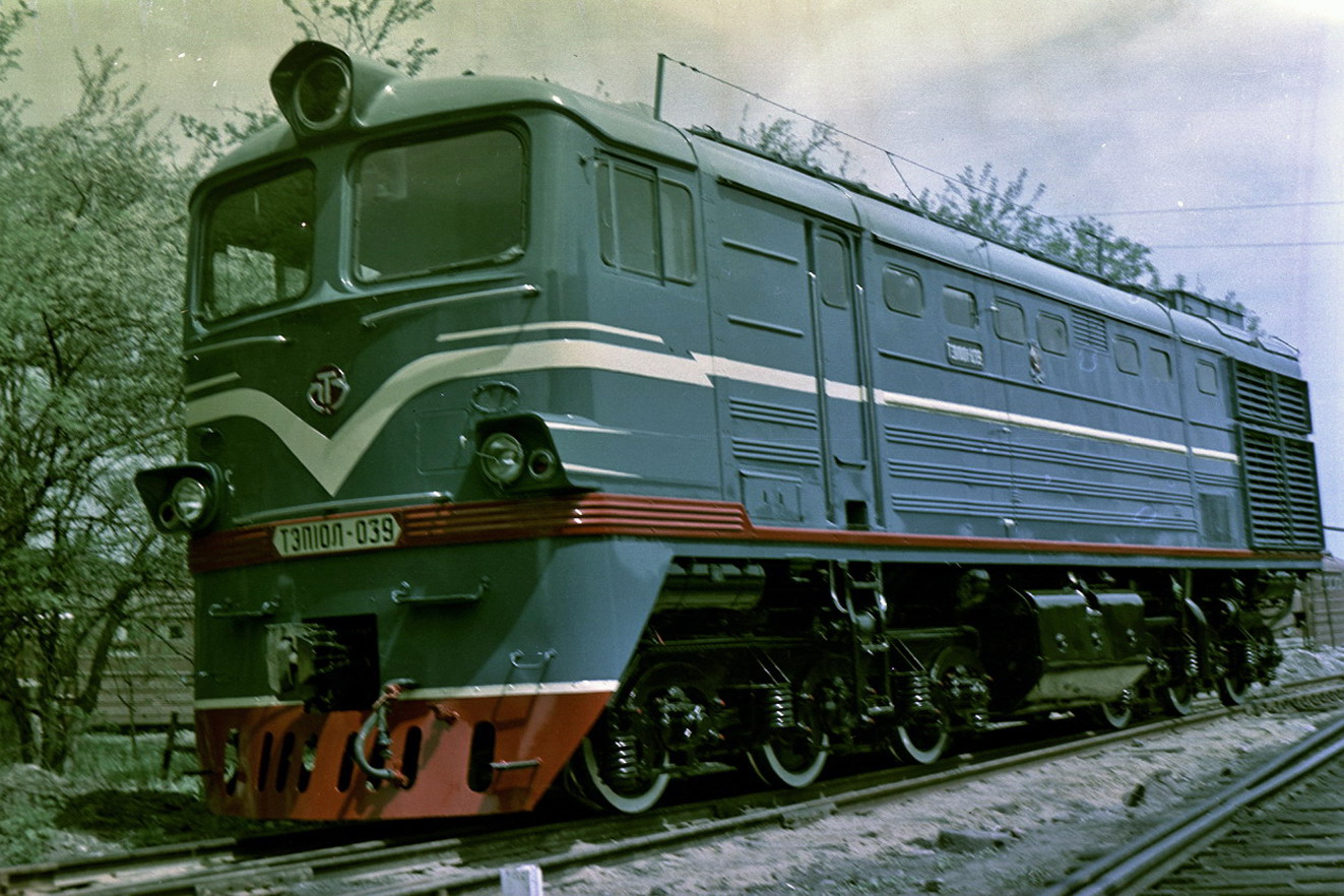

Также скажу, что было сделано 2 тепловоза с кабинами из стеклопластика, с другими буферными фонарями:
Думал попробовать сделать такой вариант, но передумал. Фото прототипа, который в итоге взял за основу:

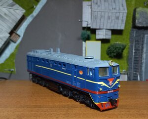

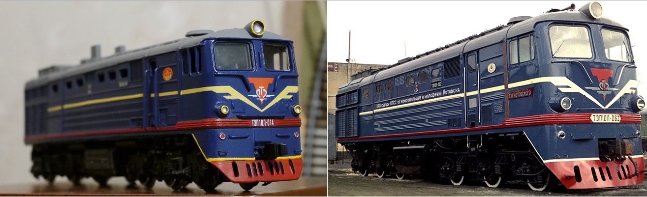

Получилось вот так:
Еще не успел установить боковое остекление. Далі буде...

Удивительно хорошо выполнил.Растёшь!Дэки отлично легли,покраска тоже на отлично.
Прототип симпатичный выбрал.

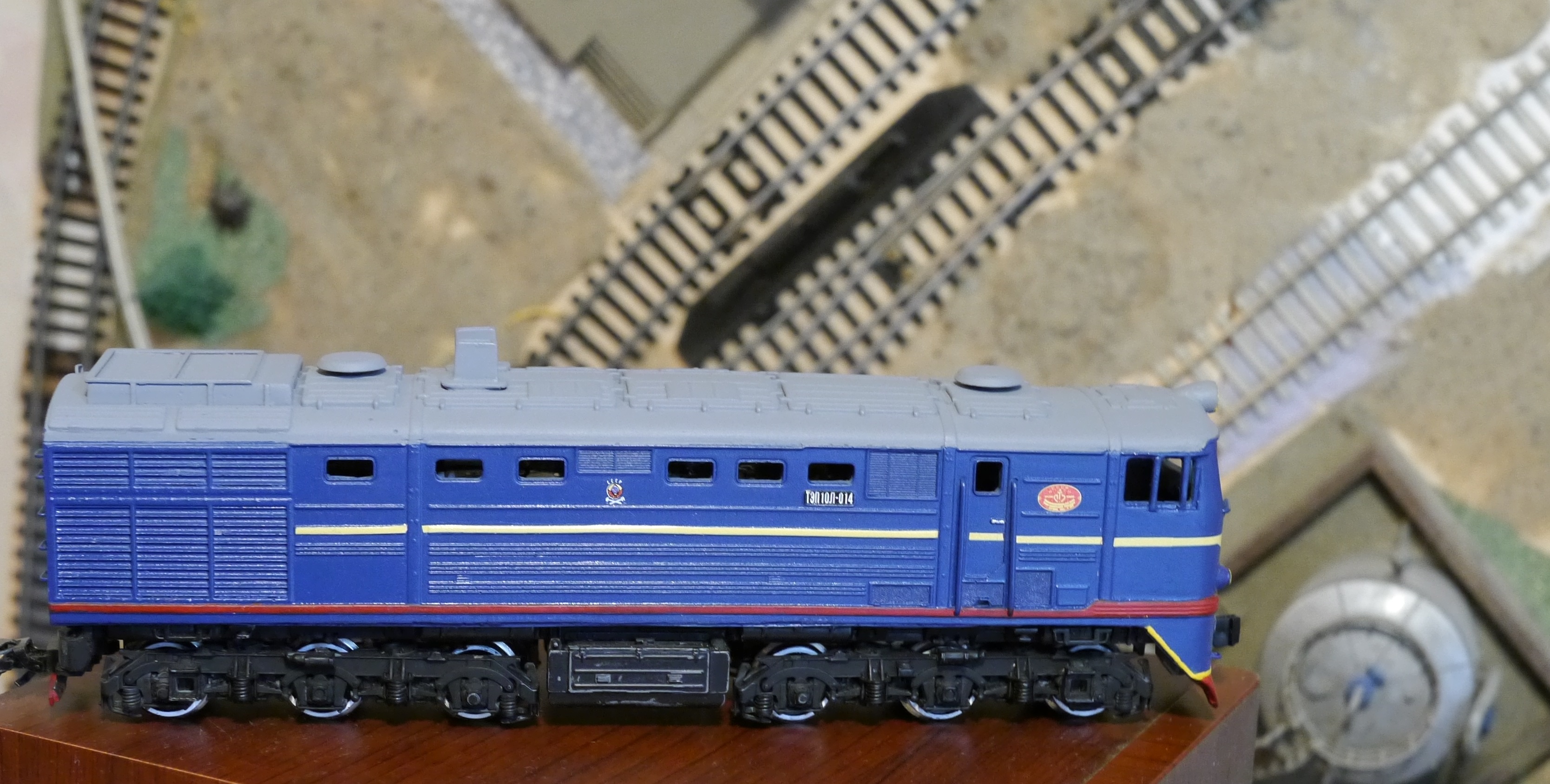

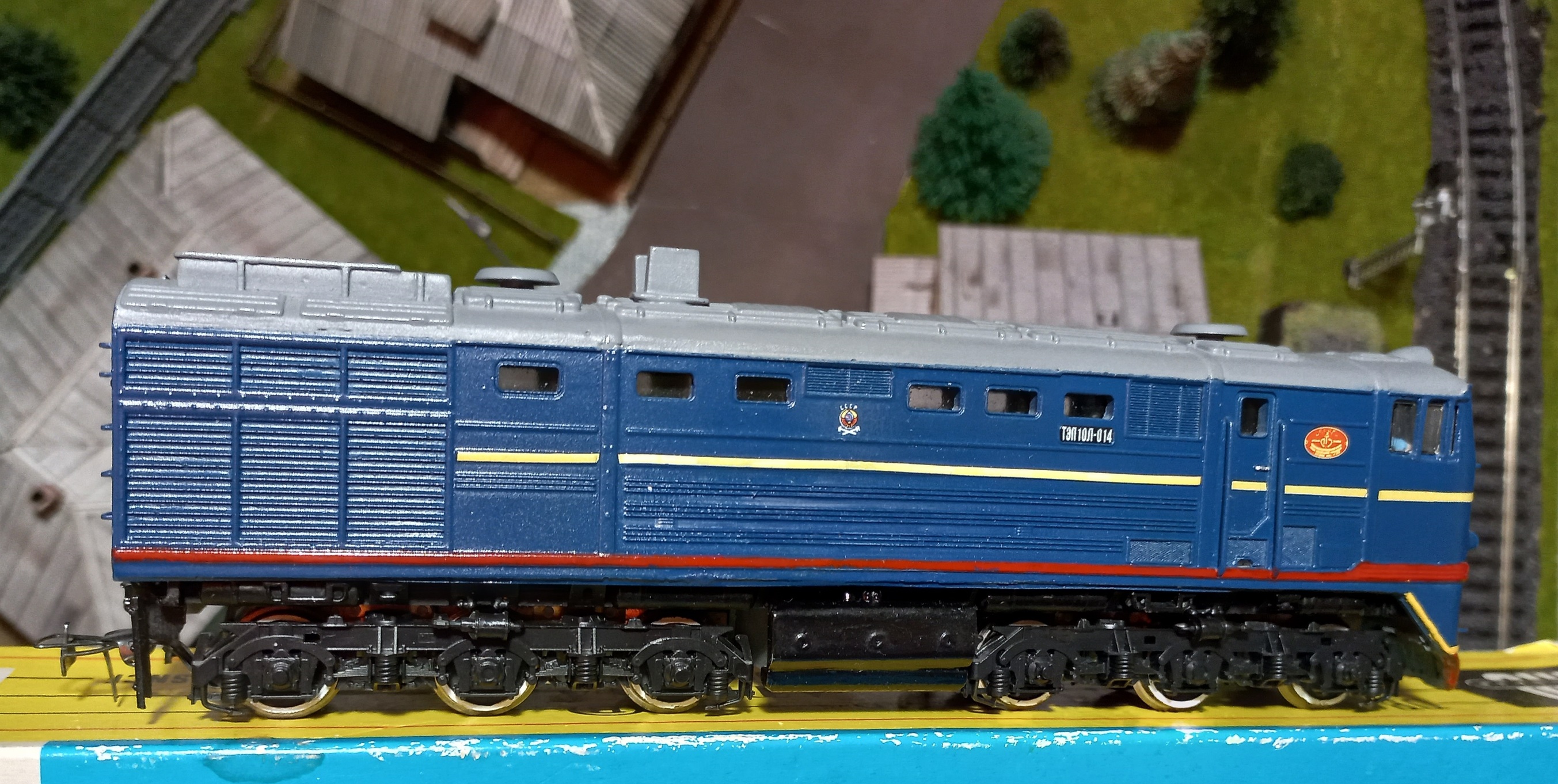

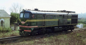

Еще одна подтяжка старой работы. ;)
Было так:

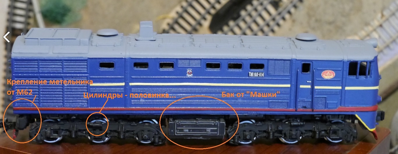

На скриншоте отметил, что именно не нравилось. Вернее, что было недоработано :roll:
Итак, отпилил от рамы лишнее. Подклеил лесенки, розетку автосцепки... короче, оформил корму. От смоляного бака из кита "луганки" отрезал боковины и установил вместо машкиных. Приобрел боковины телег с одиночным тормозным цилиндром. На этом пока что все.

Считаю это одна из лучших твоих работ, камрад. Молодец что довёл её до идеала.
