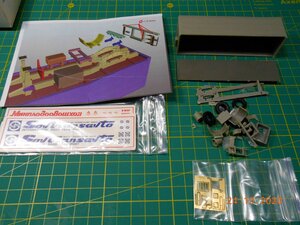

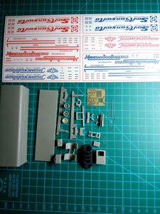

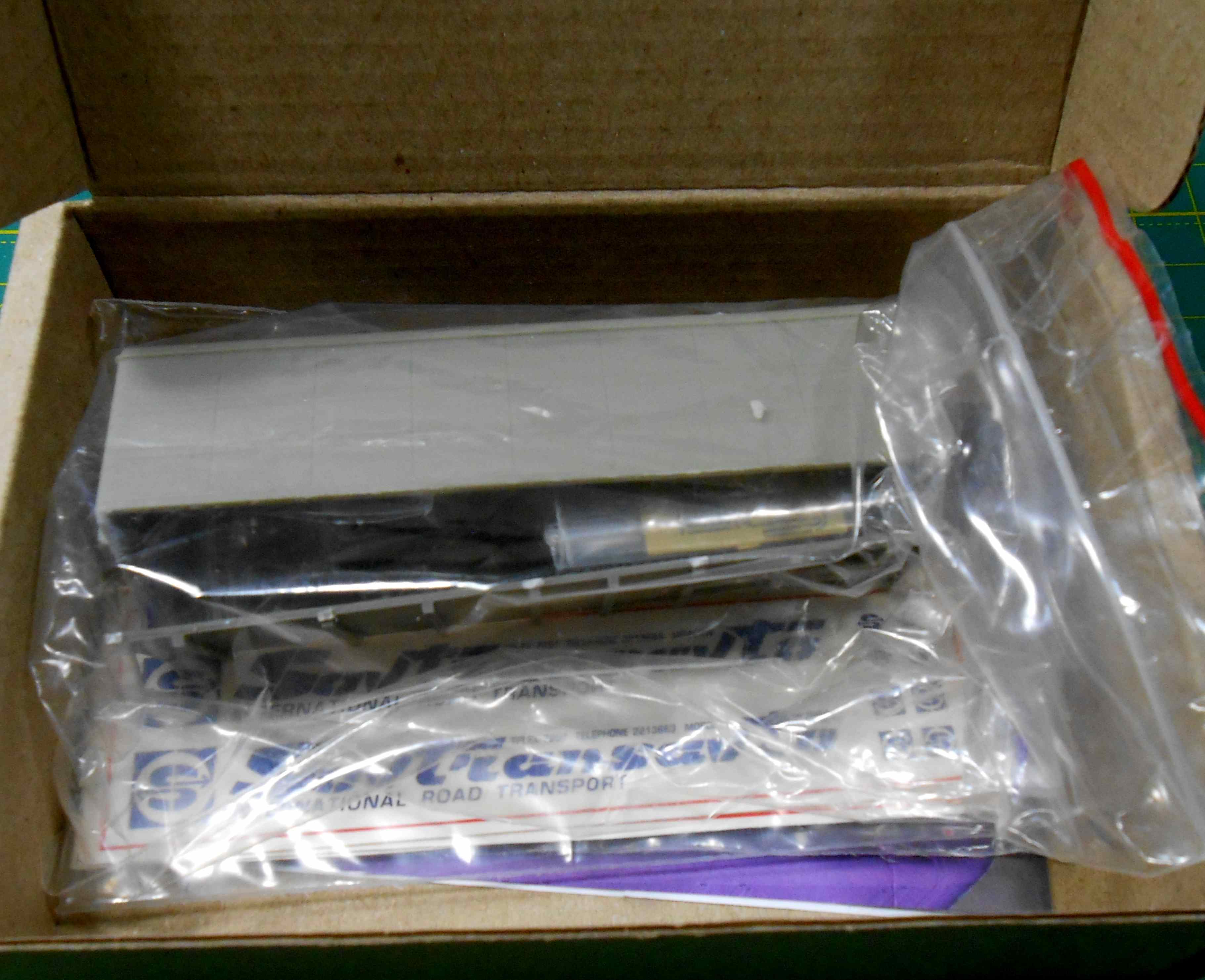

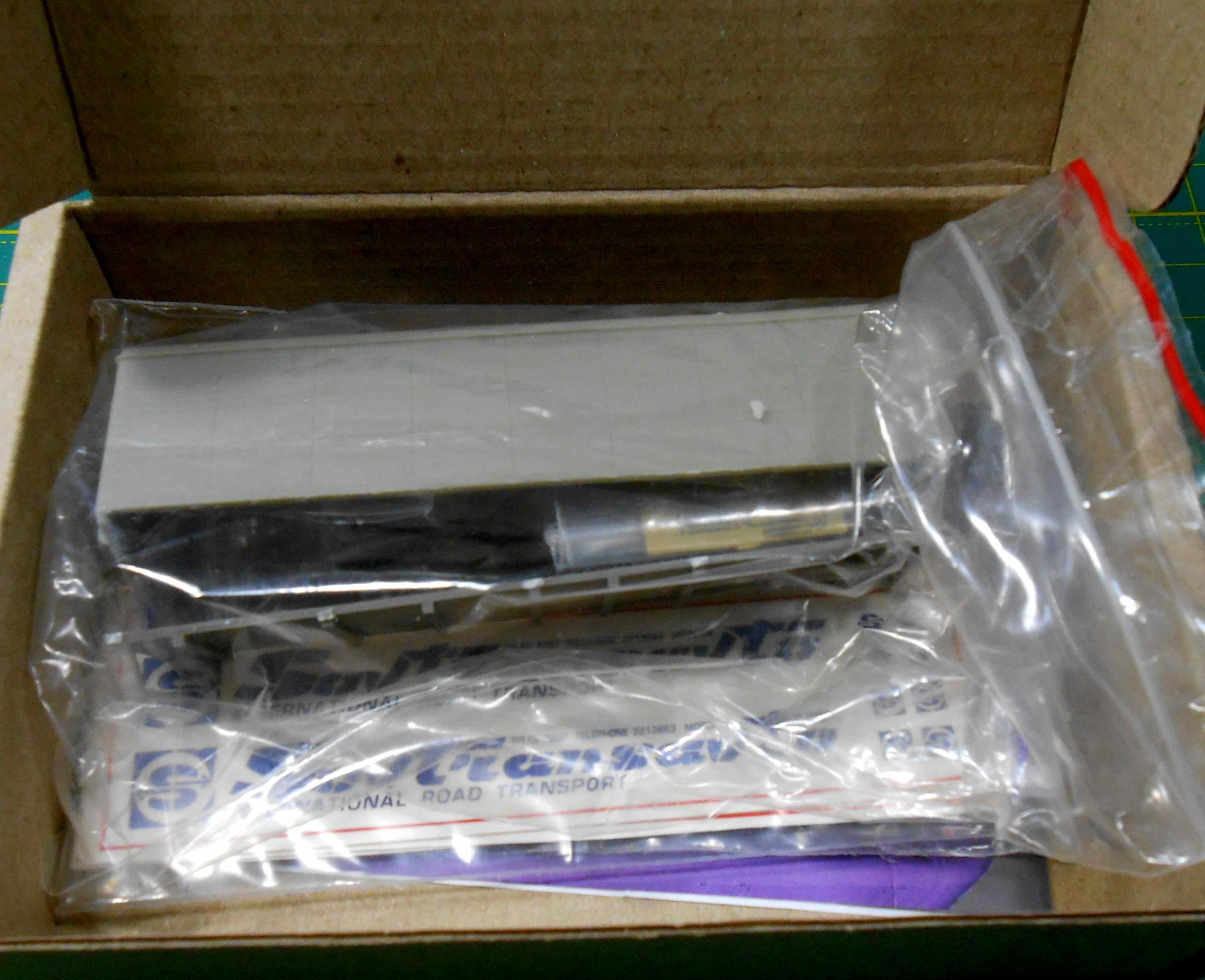

Приятная,микроскопическая,качественная упаковка.Внутри все сложено в кулечки.

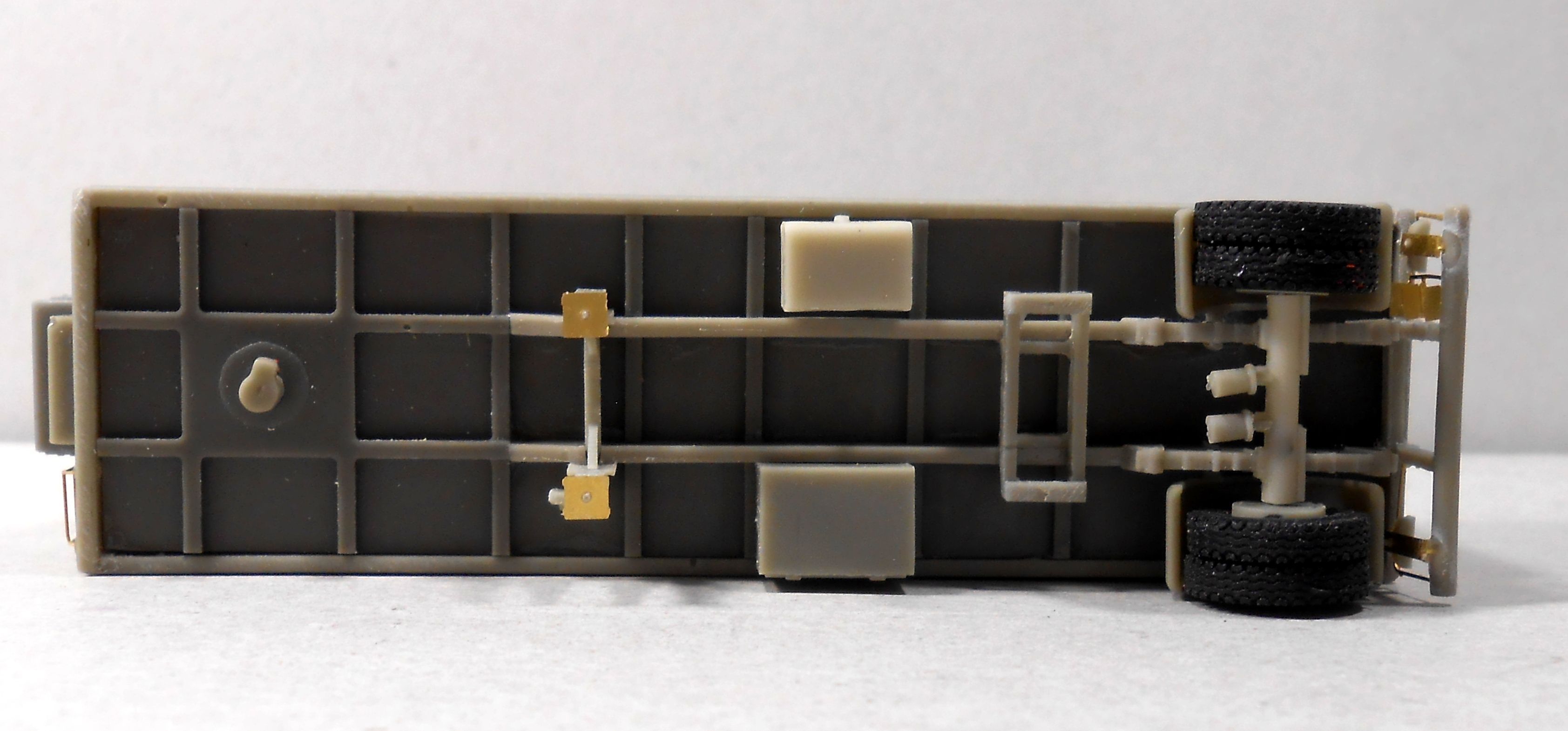

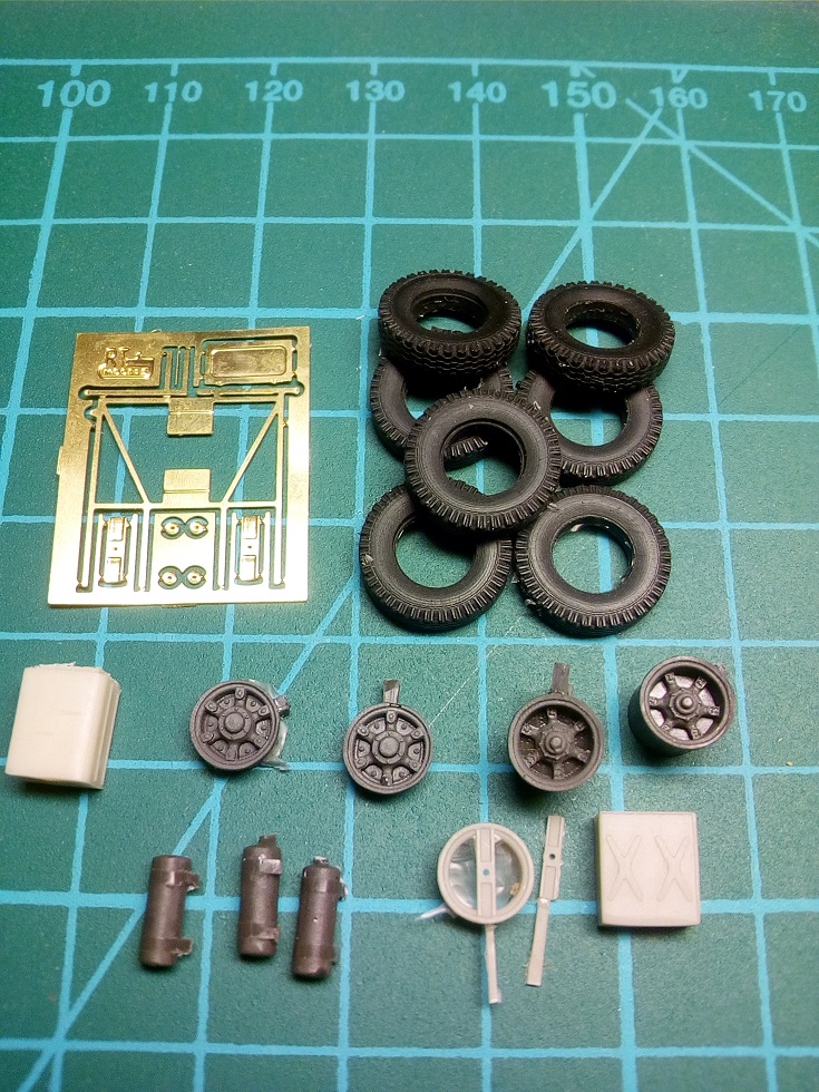

Набор содержит детали из смолы,декали,пластинка фототравла,нано детали габаритников,
резиновые шины и инструкцию.Первые впечатления самые хорошие.Но.Есть пара моментов
которых хотелось бы пожелать производителю.
1.Добавить в инструкции минимальное описание и хоть две картинки варианта окраски и
нанесения декалей.Этот минимум практикуют все производители китов.
2.Добавить в набор немного проволки.Я не сразу нашел у себя нужный калибр.

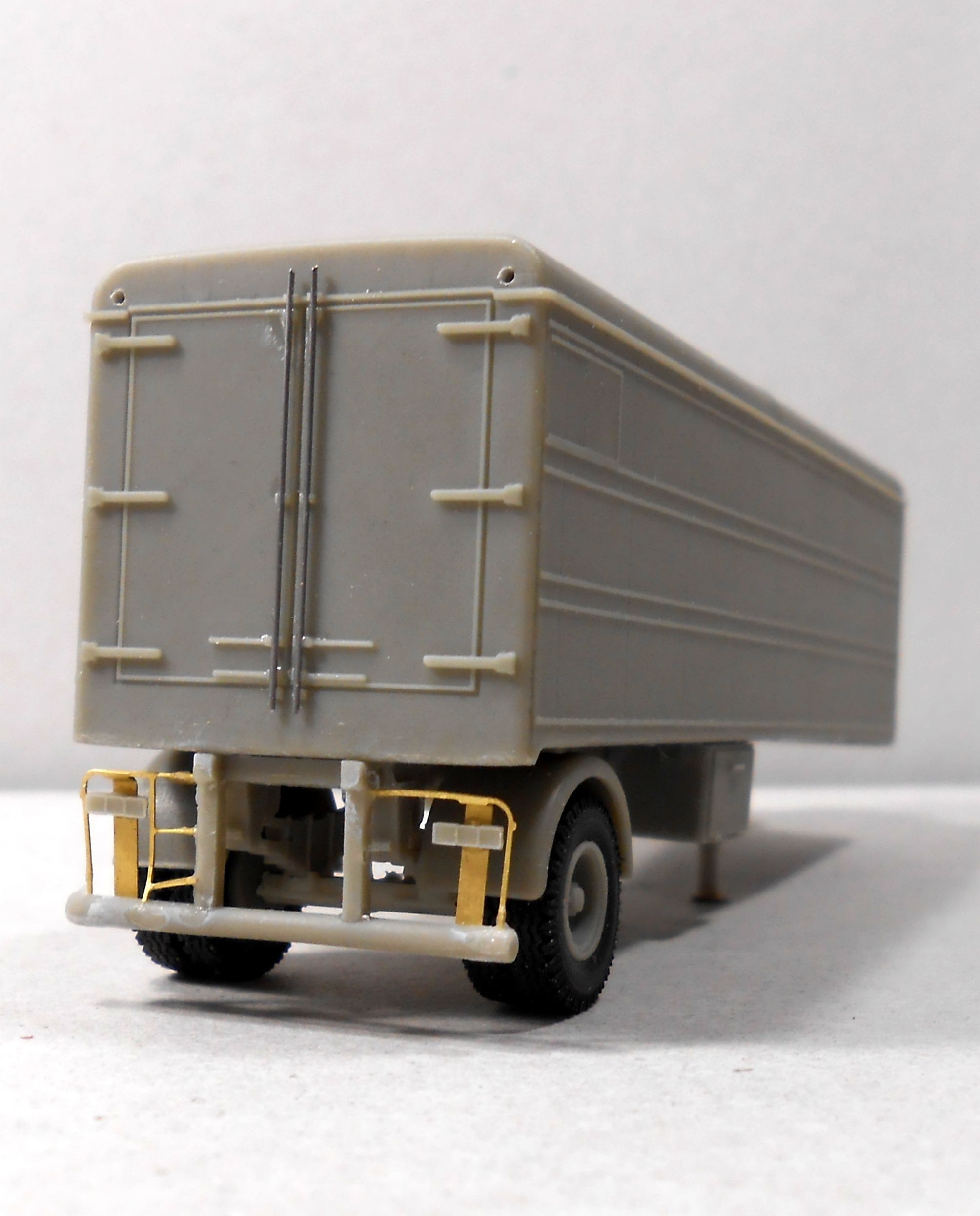

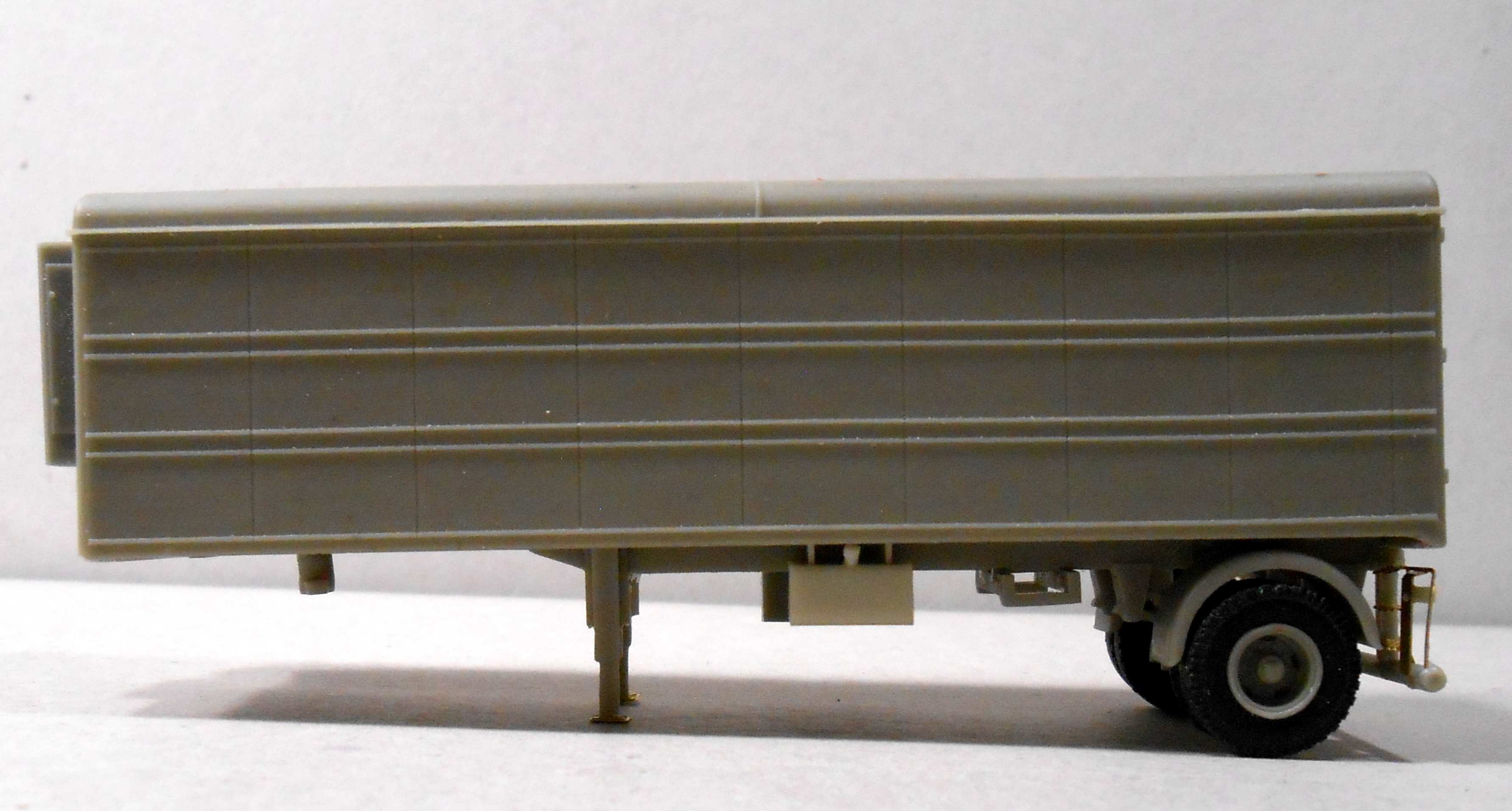

Начав сборку был приятно удивлен наличием имитации досок пола внутри глухого кузова. ;)
Типа как интерьер.Не нужен,но греет душу что он внутри есть. 8-)

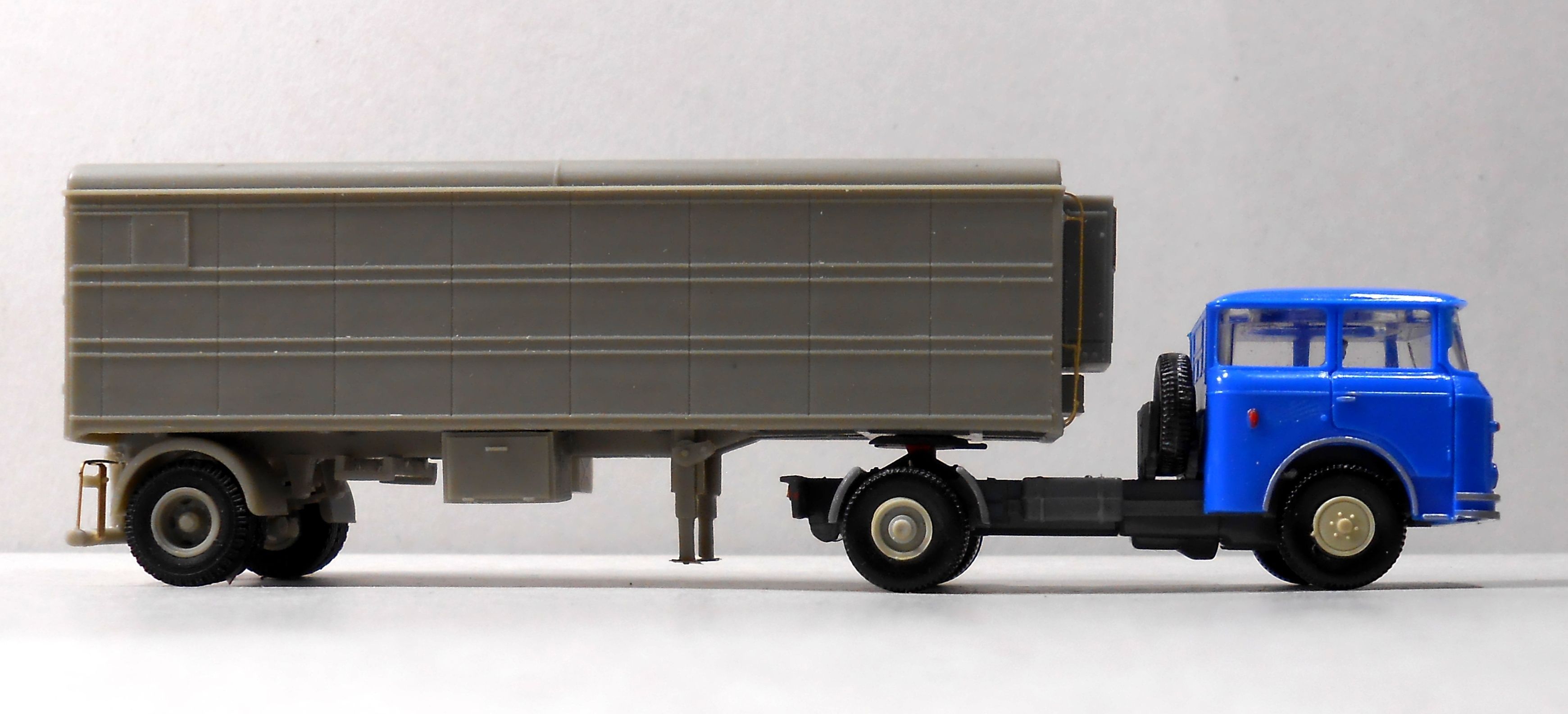

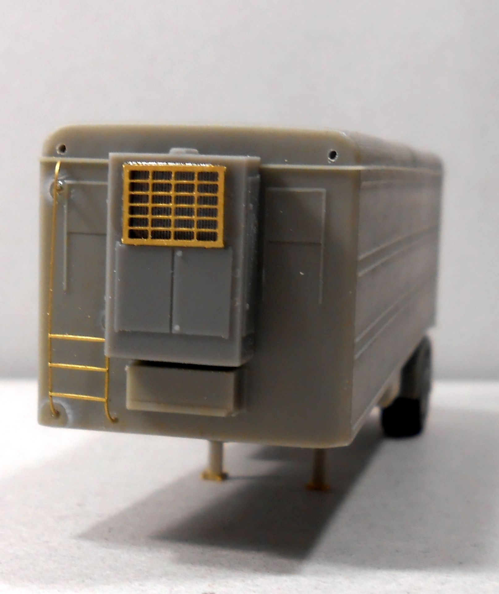

Основные смоляные детали собирались без нареканий.Не Кибри,конечно,пришлось немного
подгонять,но все же ВСЕ легли чотко на свои места.Также произвел предварительно все
рассверливания под устаканивание травла.Зная свою нелюбовь к этому материалу пришлось,
сжав мошонку в кулак ,постараться все их установить.Местами косо криво,слишком мелкие
детали,которые надо было сгибать.Это канеш жесть.Я вспомнил все матюки,начиная со школы. :lol:
Но таки собрал.Ну ,как смог...

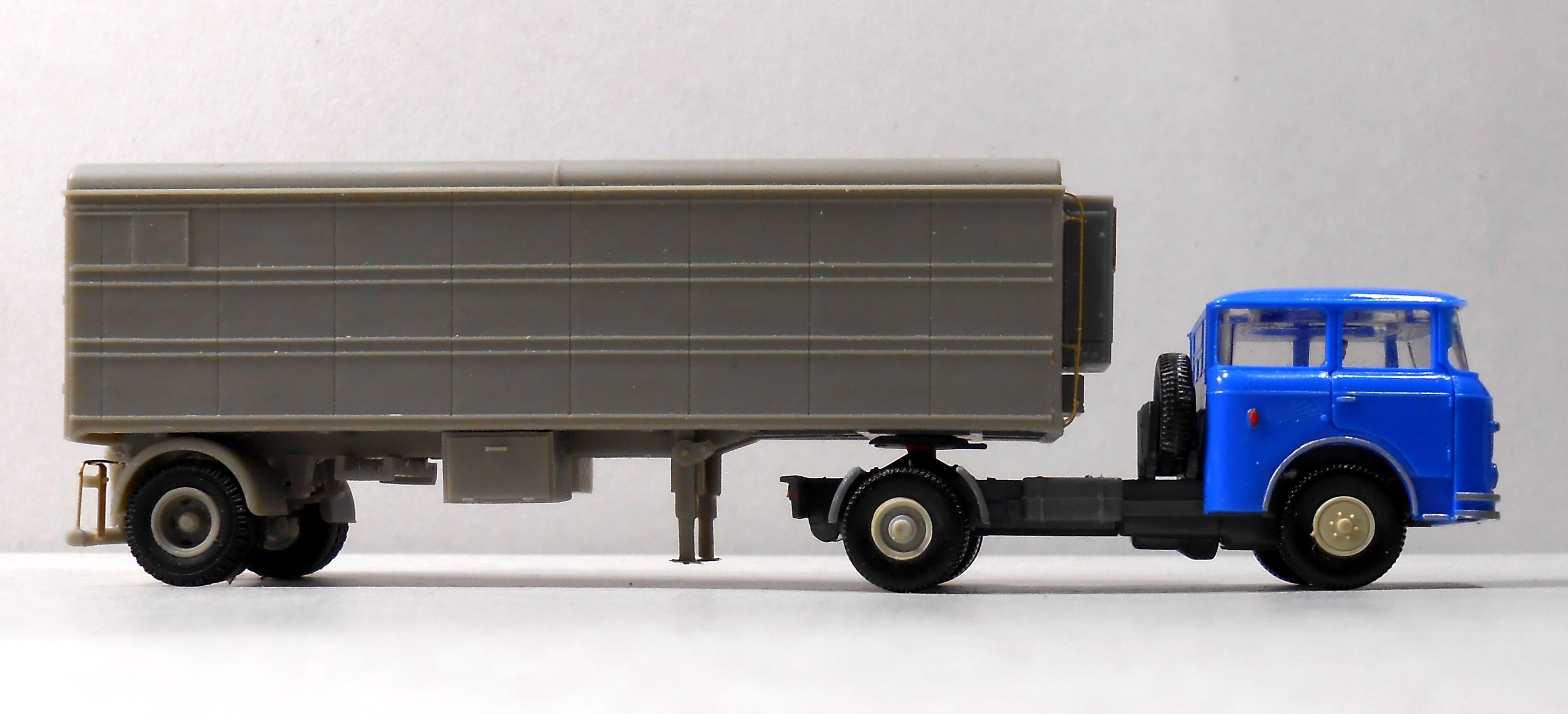

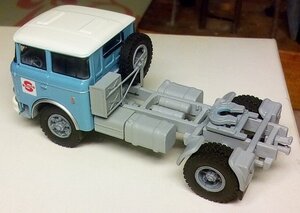

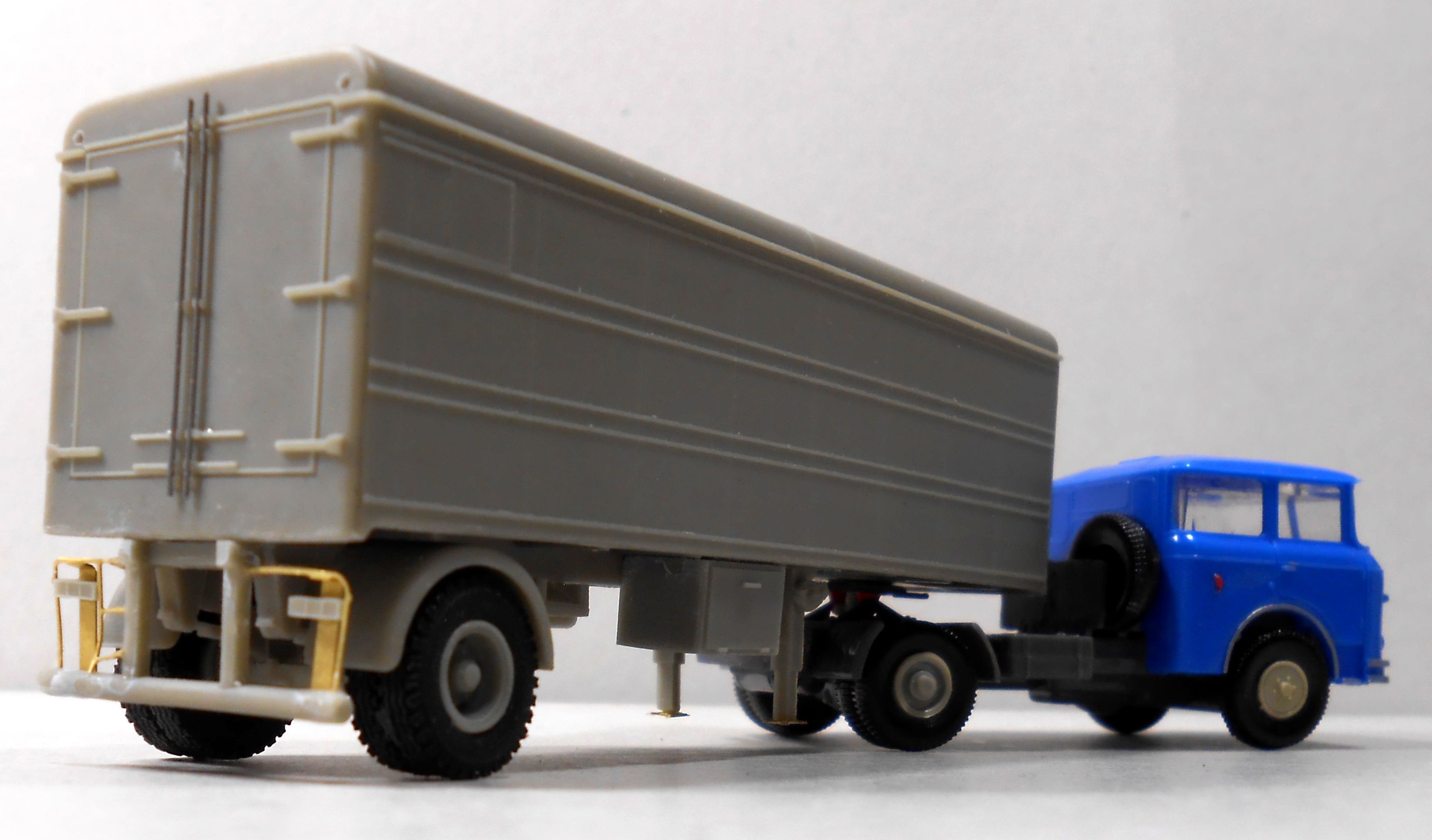

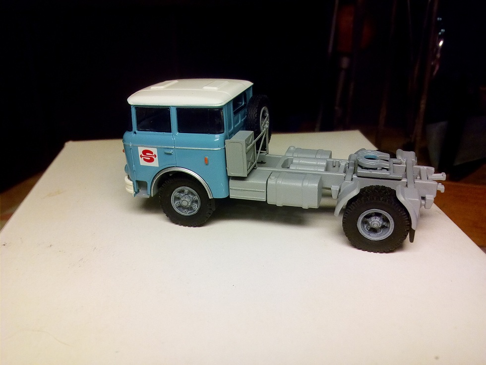

Как ни странно полуприцеп сел на штатное седло Шкоды.И выглядит при этом ровно и элегантно.
После сборки и примерки на тягач получил полное эстетическое удовольствие.Хороший кит!
Побольше бы таких универсальных склеек,подходящих для любителей разных стран. 8-)
Дальше грунтовка и окраска.Продолжение следует.

Поздравляю с отличным пополнением автопарка! А также - убедительной победой над "травлом", несмотря на опасения все ровно навесил, не вижу к чему придраться. Гораздо аккуратнее, чем я на ВЛ80... :roll:
Жду, пока наведешь полную красоту.
П.С: Володя RTM, продолжай радовать ассортиментом! ;)

А тягач Skoda я так понял это старенький permot, силосник наверное бывший, база у него короткая, под тягач как раз 8-), или какая то другая шкода?

Повідомлення RTM »

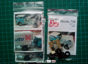

Stinky писав:.Добавить в набор немного проволки.
Стесняюсь спросить. А проволоку - куда?
100мм х 0,25 и ось в кулёчке с травлом.
Ступеньки у оригинала справа.

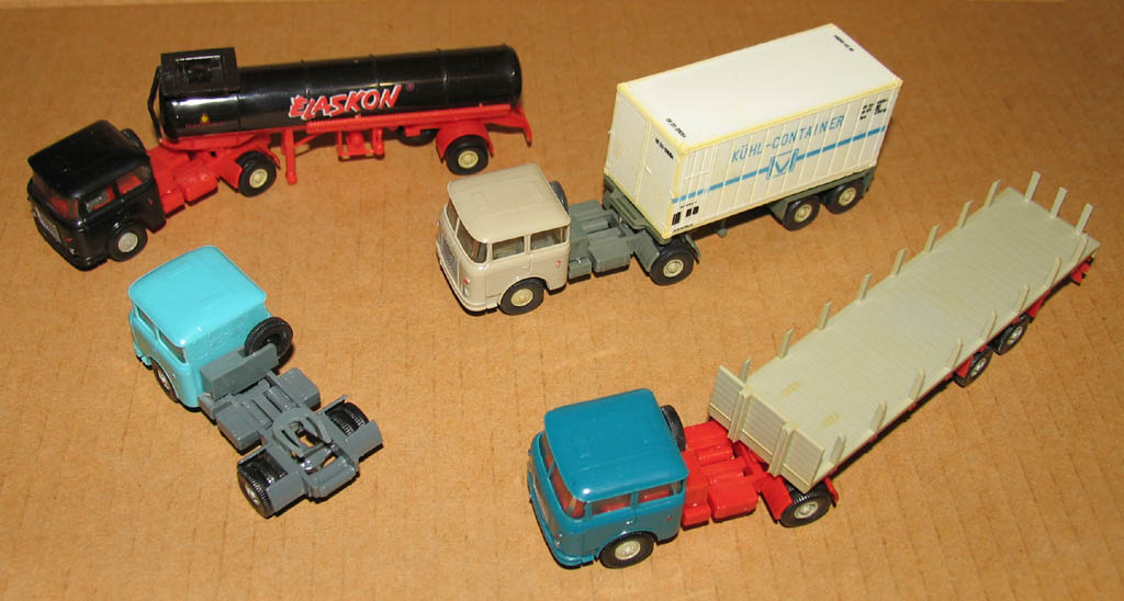

Barbosa_ писав:А тягач Skoda я так понял это старенький permot, силосник наверное бывший, база у него короткая, под тягач как раз 8-), или какая то другая шкода?

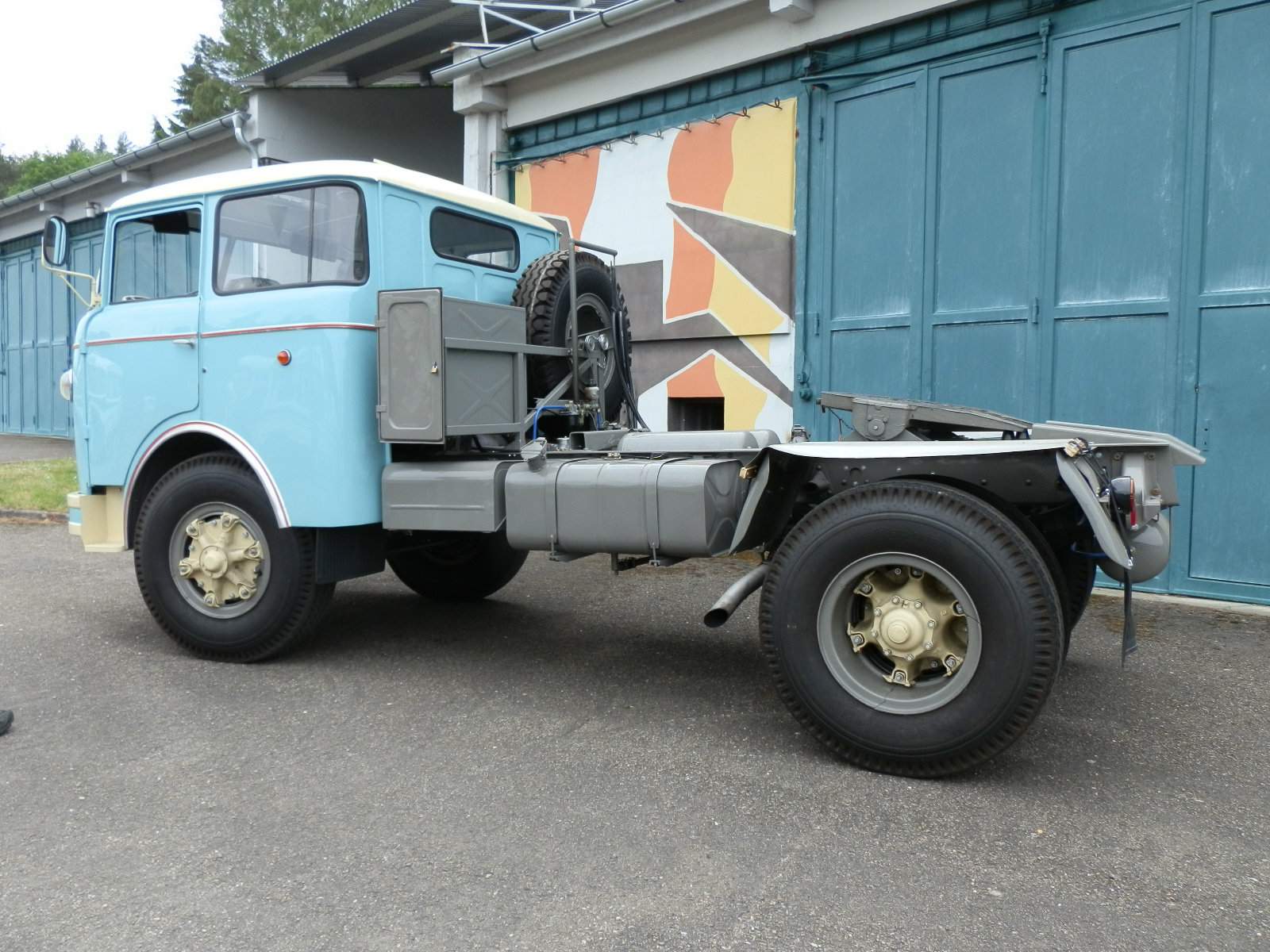

Есть штатный седельник. Он был и отдельной моделью, и в комплекте с разными п/п:

Проволока и ось,указанная вами на фото отсутствовала в данном наборе.Я дал снимок содержимого,
после распаковки. :?
Ступеньки так получились,потому что не осилил монтажную инструкцию по загибу травла. ;)
Про тягач писал здесь:
viewtopic.php?f=46&t=27&start=60#p37533

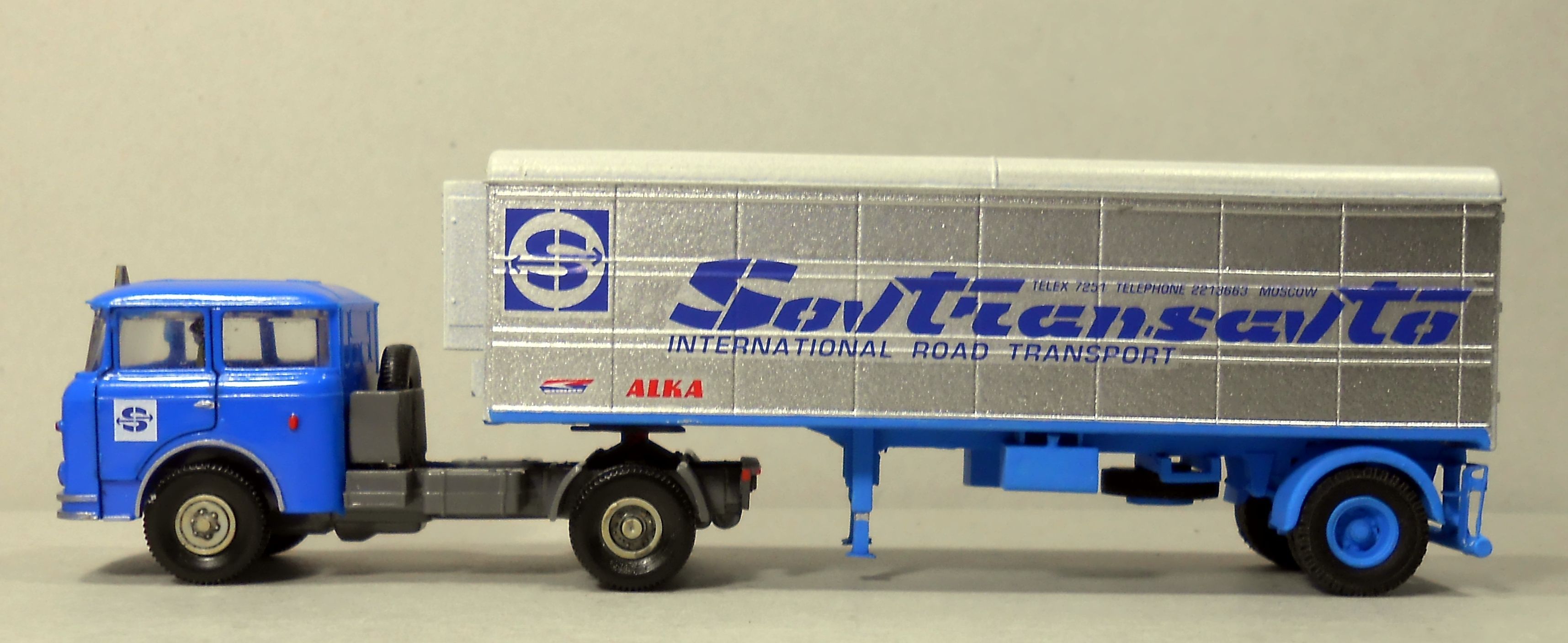

Подскажите по окраске.Могла быть рама голубая,борта серебряные,крыша белая? :roll:

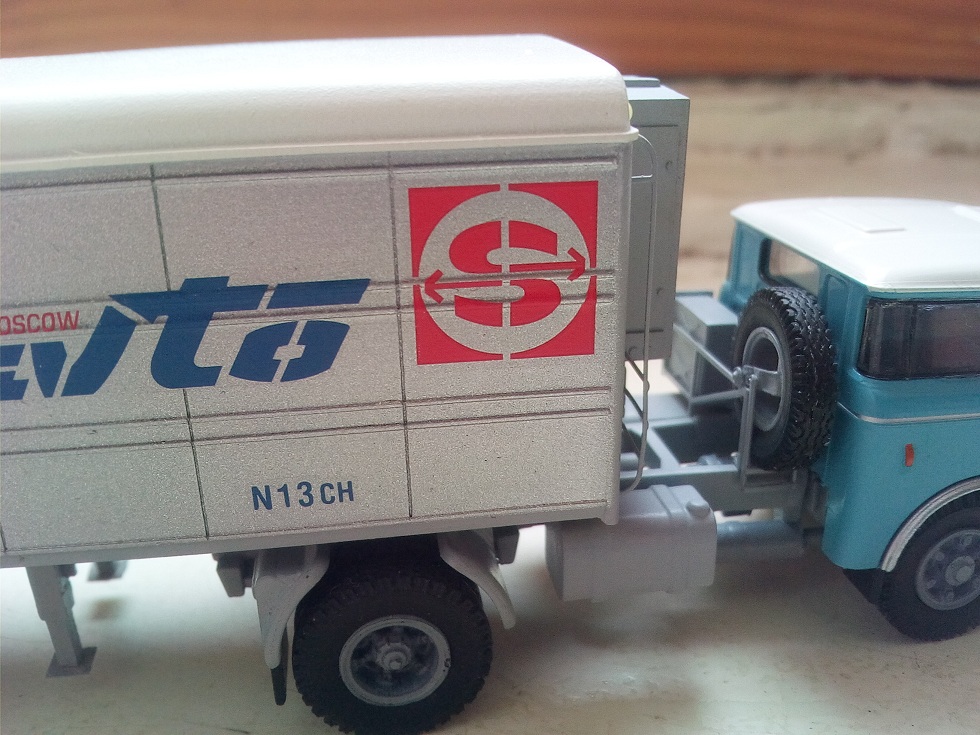

Не знаю як за бугром ,а в нас навряд . Всі АЛКИ на нашій автобазі мали чорну раму. Пару причіпів мали бамперну трубу з драбинкою і защиту фар сірого кольору ( один з таких таскав шкодою батько мого товариша а тепер кума ) Борти всіх АЛОК були білими. або сіро-білими після рейсу -після мийки знову білими. Срібних не було - принаймі на на нашій базі. До речі червоного логотипа теж не памятаю. На всіх одно чи двоосних причіпах або напис совтрансавто по нашому без логотипа - катались у нас ,або з написом по імпортному з логотипом в тон напису - такі бігали за кордон . А взагалі можна красить як тобі більше подобаеться- ти ж не в музей робиш ,а для себе .НЕ велика крамола - могли ж на базі покрасить по другому наприклад після ремонту.

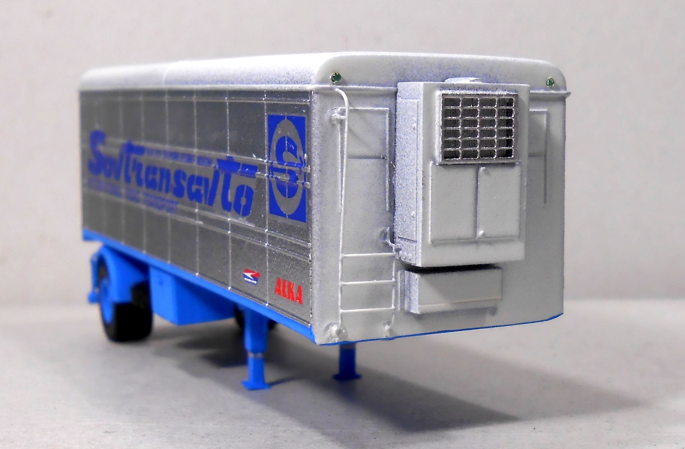

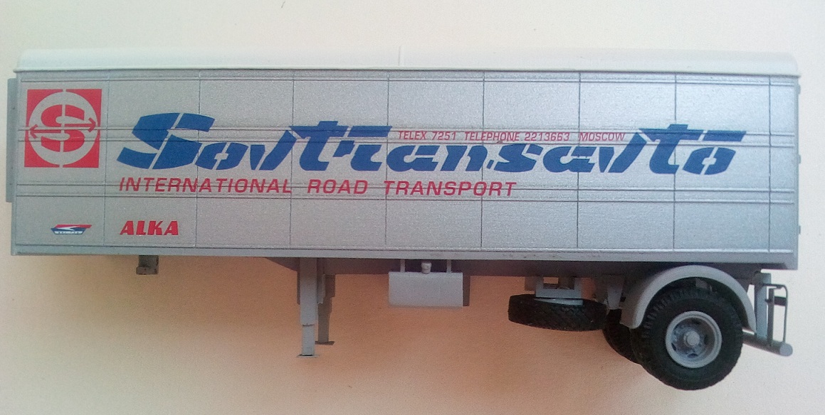

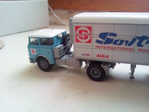

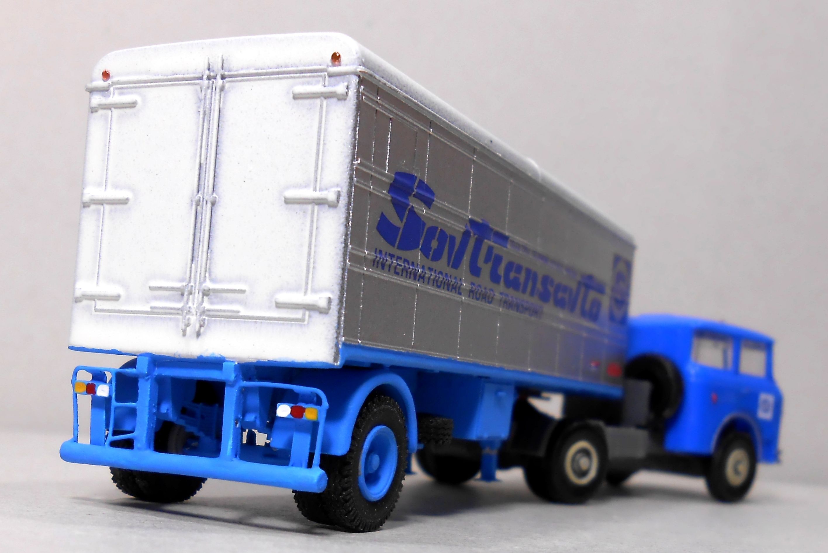

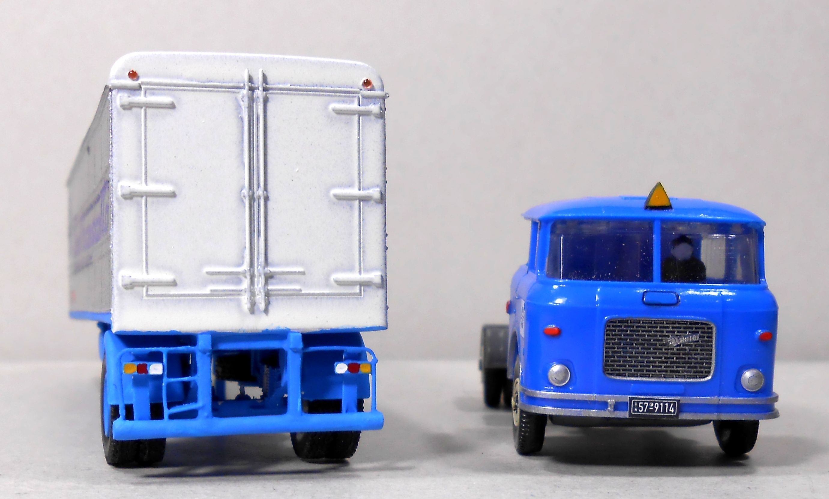

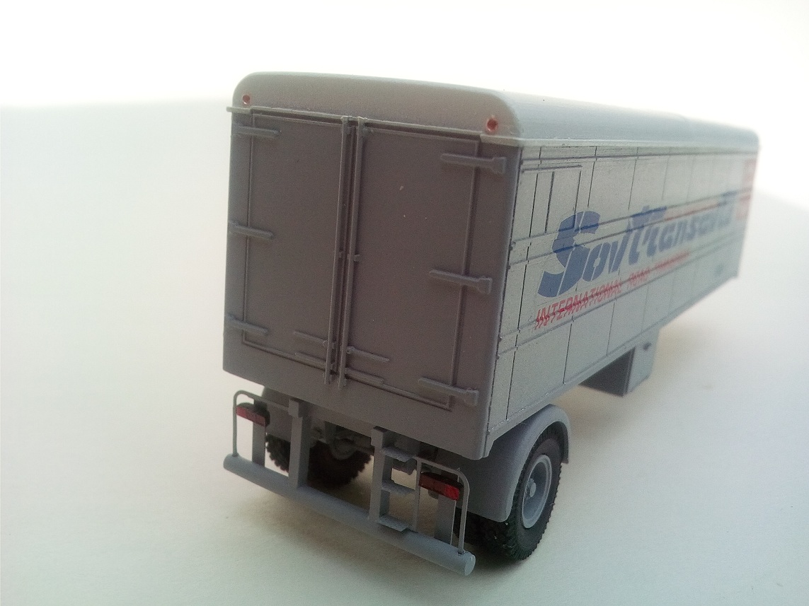

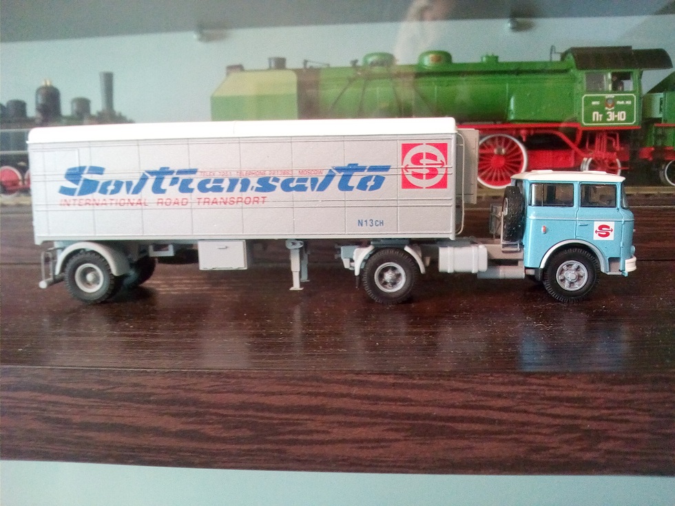

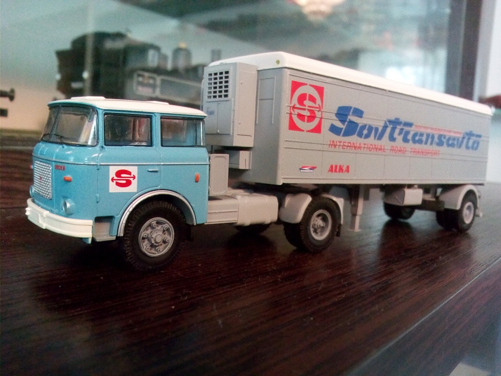

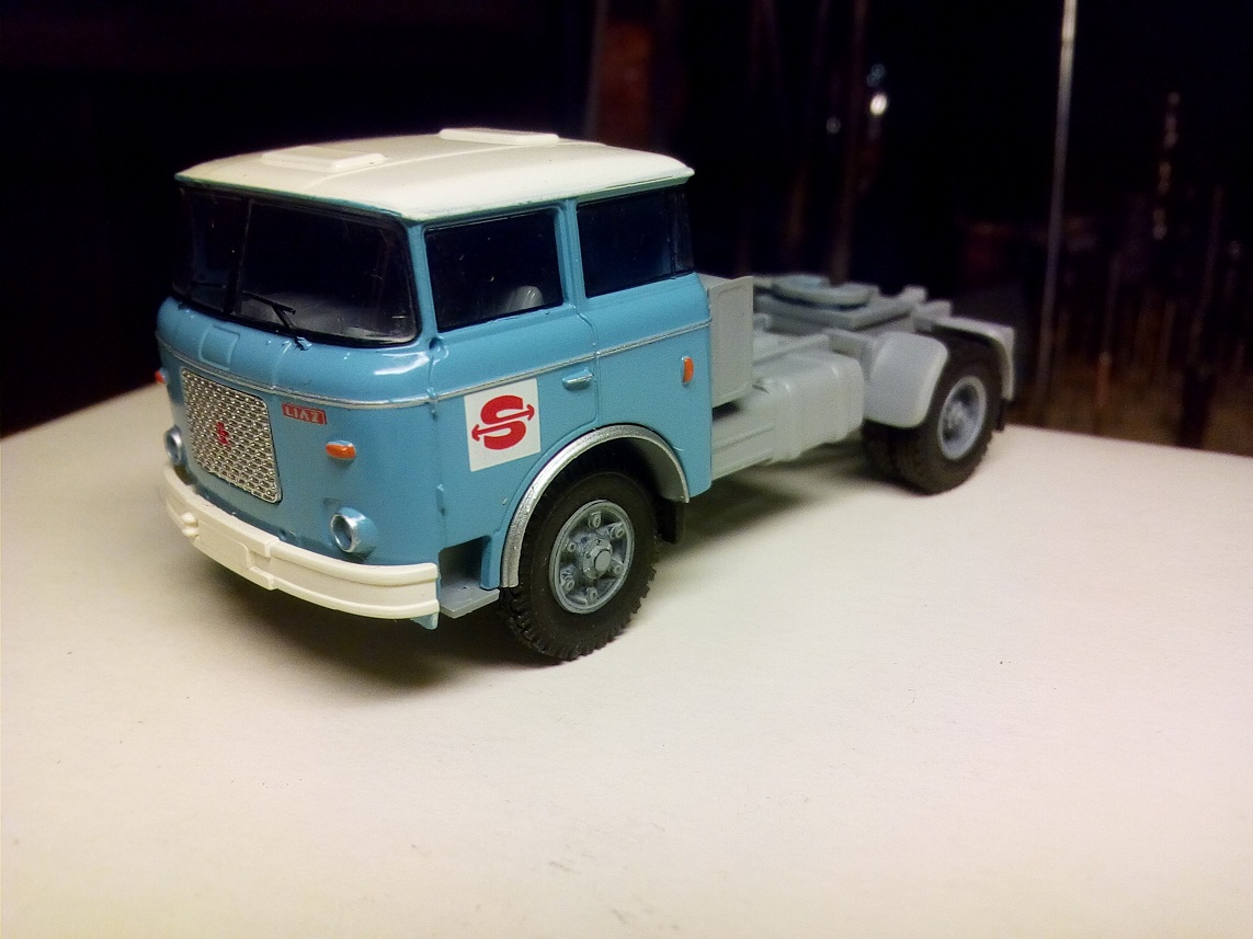

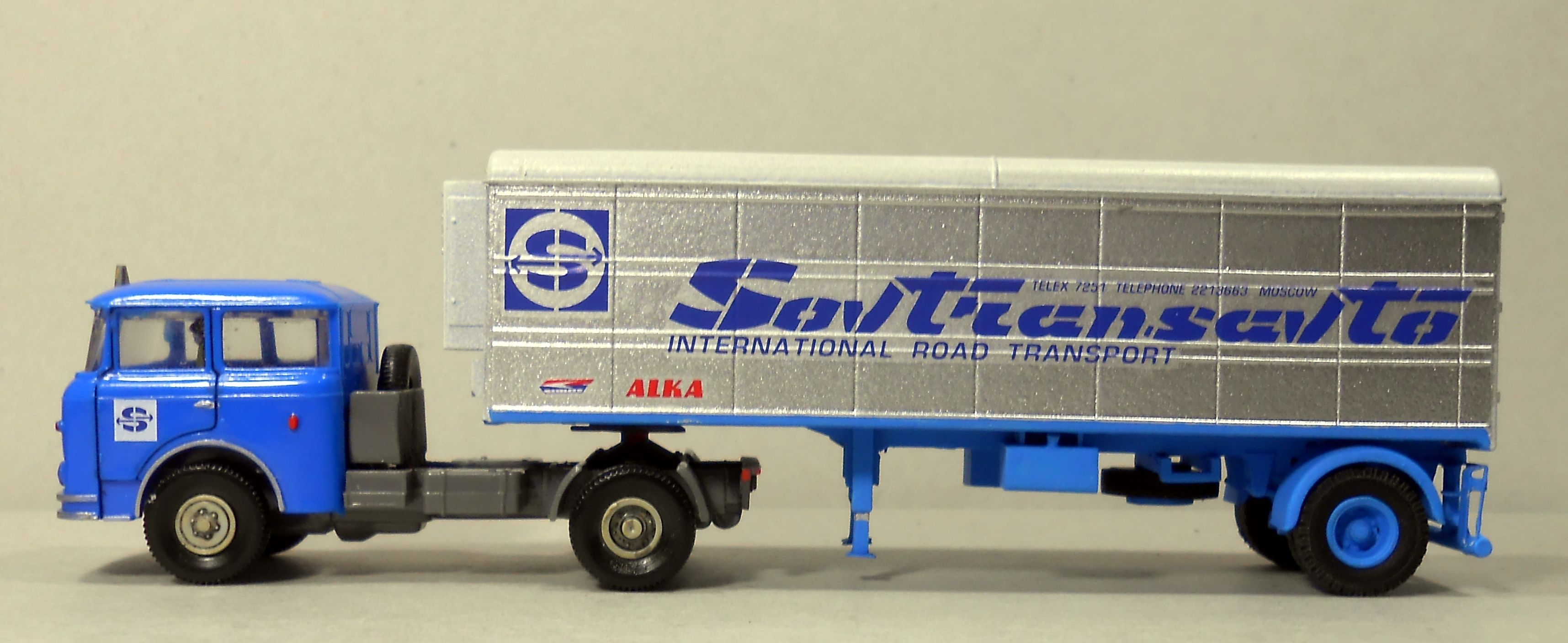

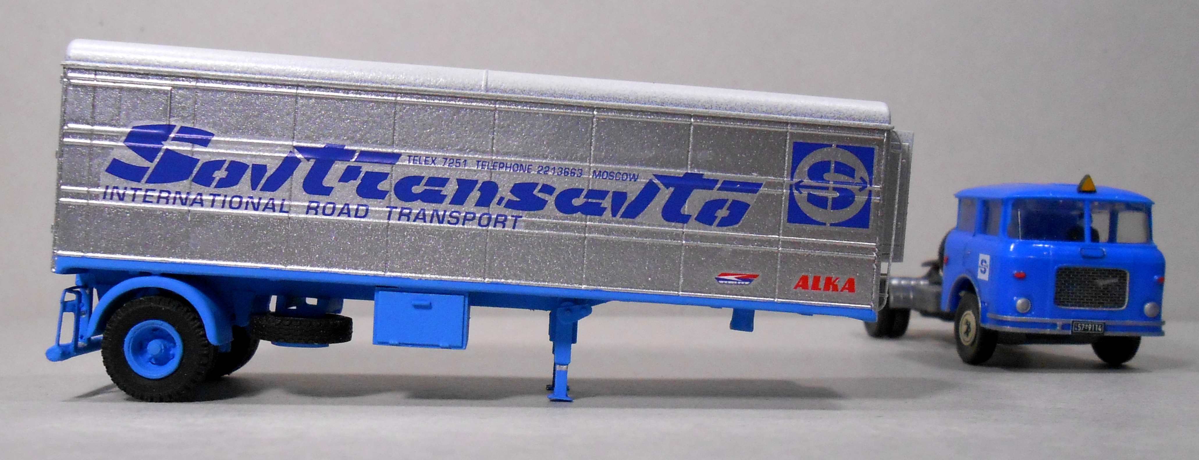

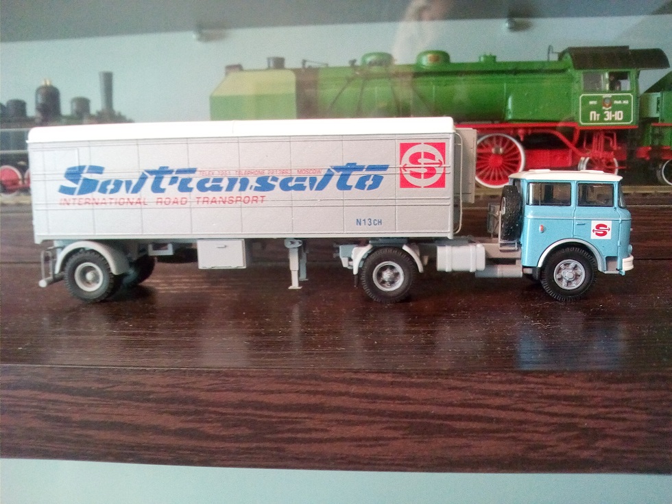

Ну воть и готовый результат.Цветовая гамма -мой вариант видения данного прицепа.
Окраска газобалонная, автоэмали и кисть(акрил "Хома").В итоге от сборки остались
самые приятные впечаления.Хороший ,красивый прототип,отлично проработанный
кит.Особенно порадовала гора высококачественных декалей,на самые разные варианты
исполнения.

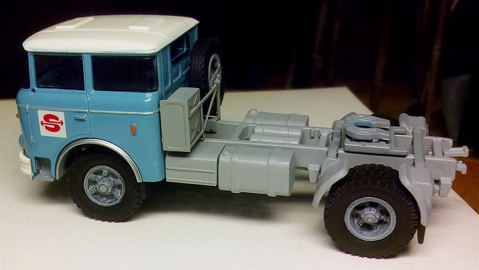

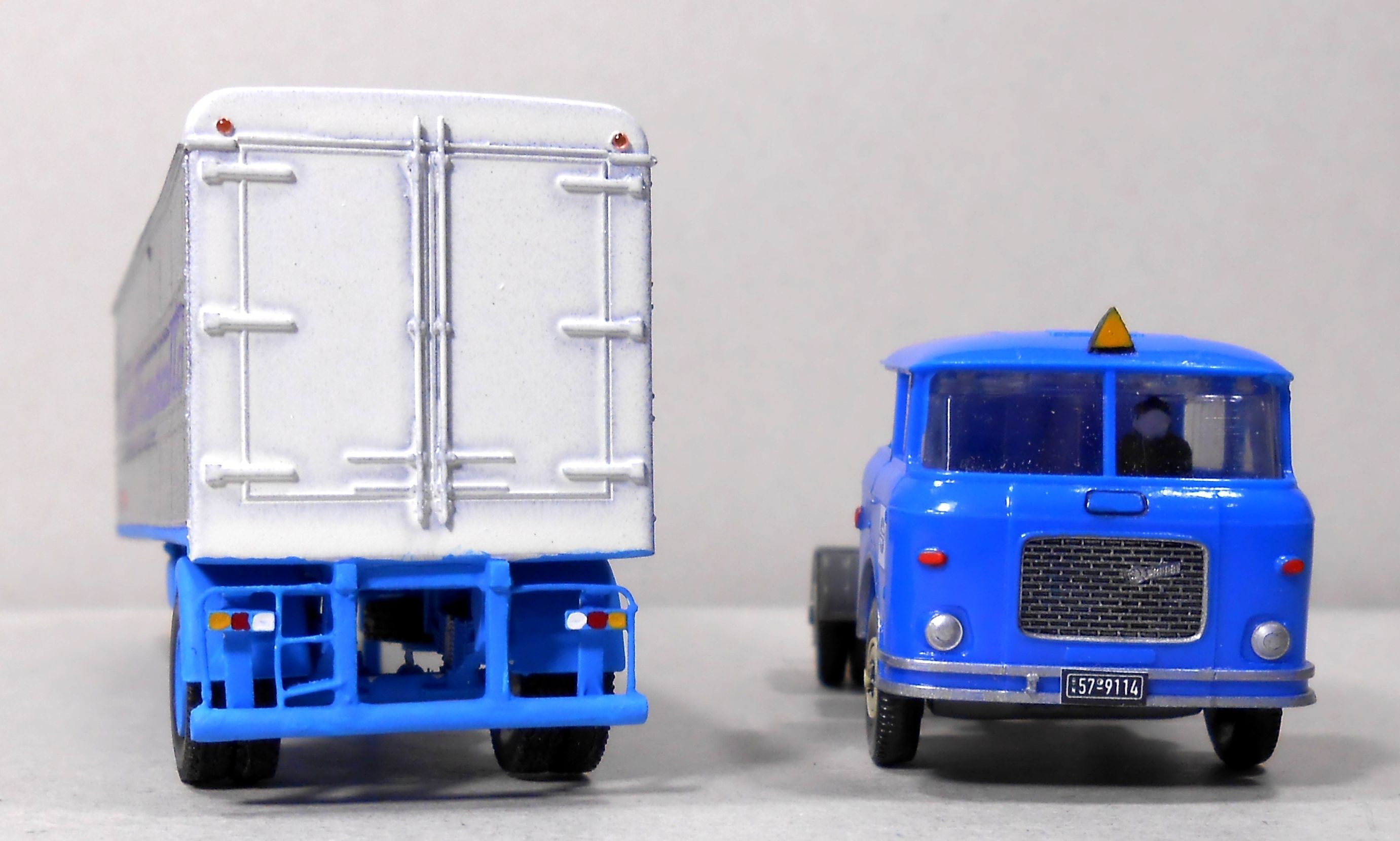

По киту хотелось бы пожелать вторую запаску.Место под нее есть.Также комплект
колес под апгрейд самого тягача.А то Пермотовские колеса сильно контрастируют. :roll:
Автору RTM желаю успехов в разработке и реализации подобных наборов.
Всем спасибо!

Красавчик!
Been thanked: 99 times
Re: Orlican N13CH ''Alka''от RТМ
Дуже класно вийшло. Правда для себе колесні диски на прицепі я б зробив сірими щоб з тягачем в тон. Але в твоему варіанті теж непогано.

Stinky писав:Также комплект колес под апгрейд самого тягача.
Давно есть.
